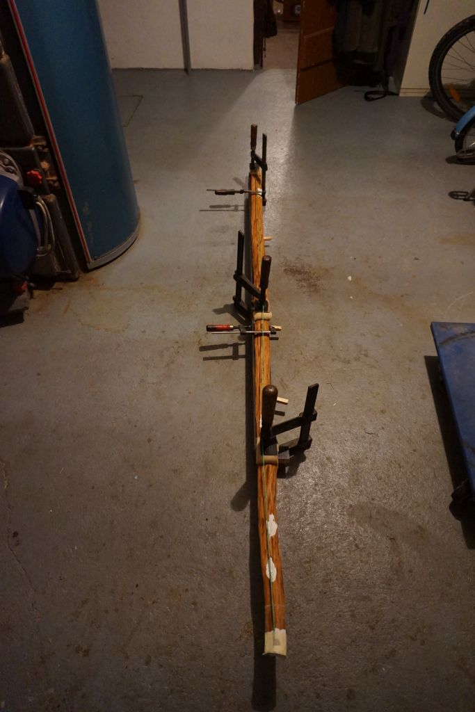

Hi Folks,
habe heute morgen mich durch die Schwarzdornfelder gequält(mal wieder überall verstochen ::) ), aber was tut man nicht für den besten Sap ;) . Ich habe einen ziemlich gerade gewachsenen Schwarzdorn mit wenig Ästen gefunden. Daheim mal kurz die Schnur drüber gehalten und ab ging über die Bandsäge. Danach habe ich ihn mit der Spachtel von der Rinde befreit. Nachdem ich die Mitte und den Stave über die ganze Länge 5cm breit angezeichnet habe, wurde er nochmals über die Bandsäge gejagt ;D
Alle Stellen die reißen könnte habe ich mit Holzleim versiegelt. Damit er so bleibt und der Reflex nicht noch mehr zunimmt, habe ich ihn auf ein Stahlwinkel gezwungen. Nun darf er erstmal in der Scheune trocknen. Er ist ca 2m lang und 5cm breit, sowie 3,5cm auf 2,5cm dick. Zum Einsatz kam eine gewöhnliche Baumsäge, eine Maurerschnur, eine Spachtel und eine Bandsäge.
Mal schauen was draus wird, da der Stave über mehrere Markkanäle verfügt.Was mir allerdings aufgefallen ist, der Stave war ziemlich trocken nach der Ernte....

fertig versiegelt
fertig versiegelt
Das Zwangskorsett
Das Zwangskorsett

Kleines Update:
Der Schwarzdorn ist in den Keller gezogen, ich hoffe mal nicht das er reißt. Beim Pfaffenhütchen geht's leider nicht weiter, da ich ihn noch nicht kleben kann. Er ist noch zu feucht.... Dabei habe ich mit dem noch sehr viel Arbeit!
Re: Saplingbow 12 Hieronymus Schwarzdorn
Verfasst: 08.01.2020, 11:59
von schnabelkanne
Servus, pass auf beim Schwarzdorn der reißt sehr leicht ein beim Trocknen auch gerne am Rücken.
Verfasst: 08.01.2020, 12:19
von Hieronymus
JA ich weiß… ist ja mein 3. Schwarzdorn als Sap ;) Aber die Zeit sitzt mir im Nacken... Ich hoffe es geht wie die letzten Jahre :)
