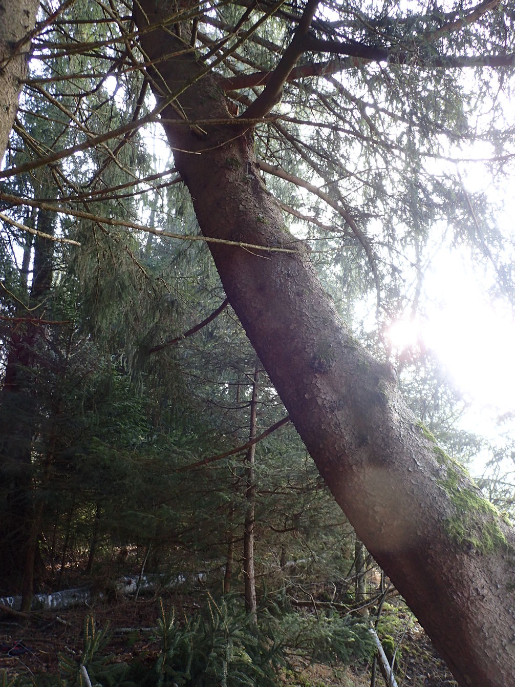

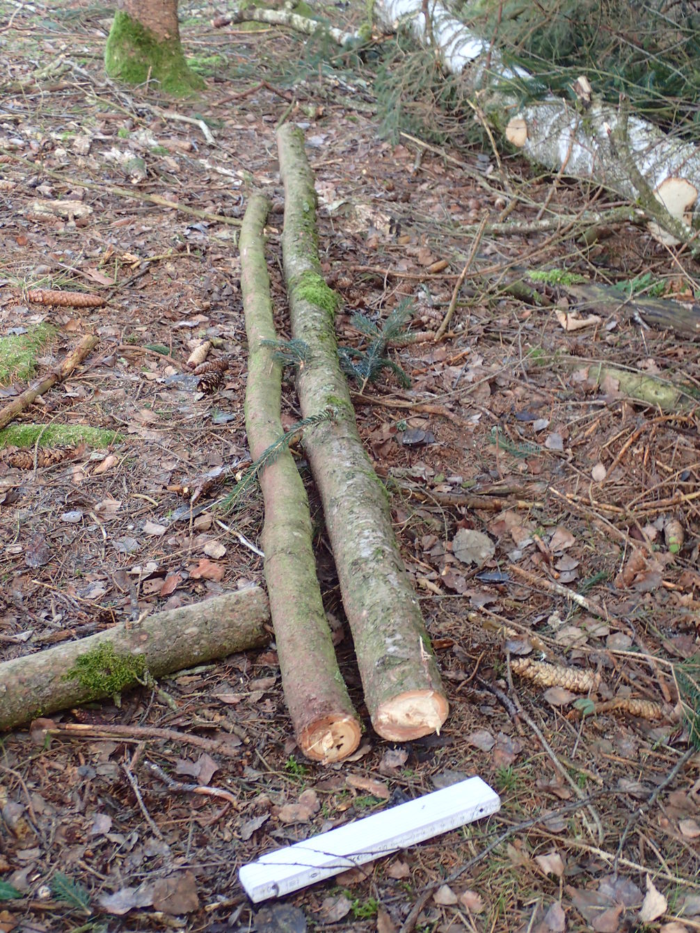

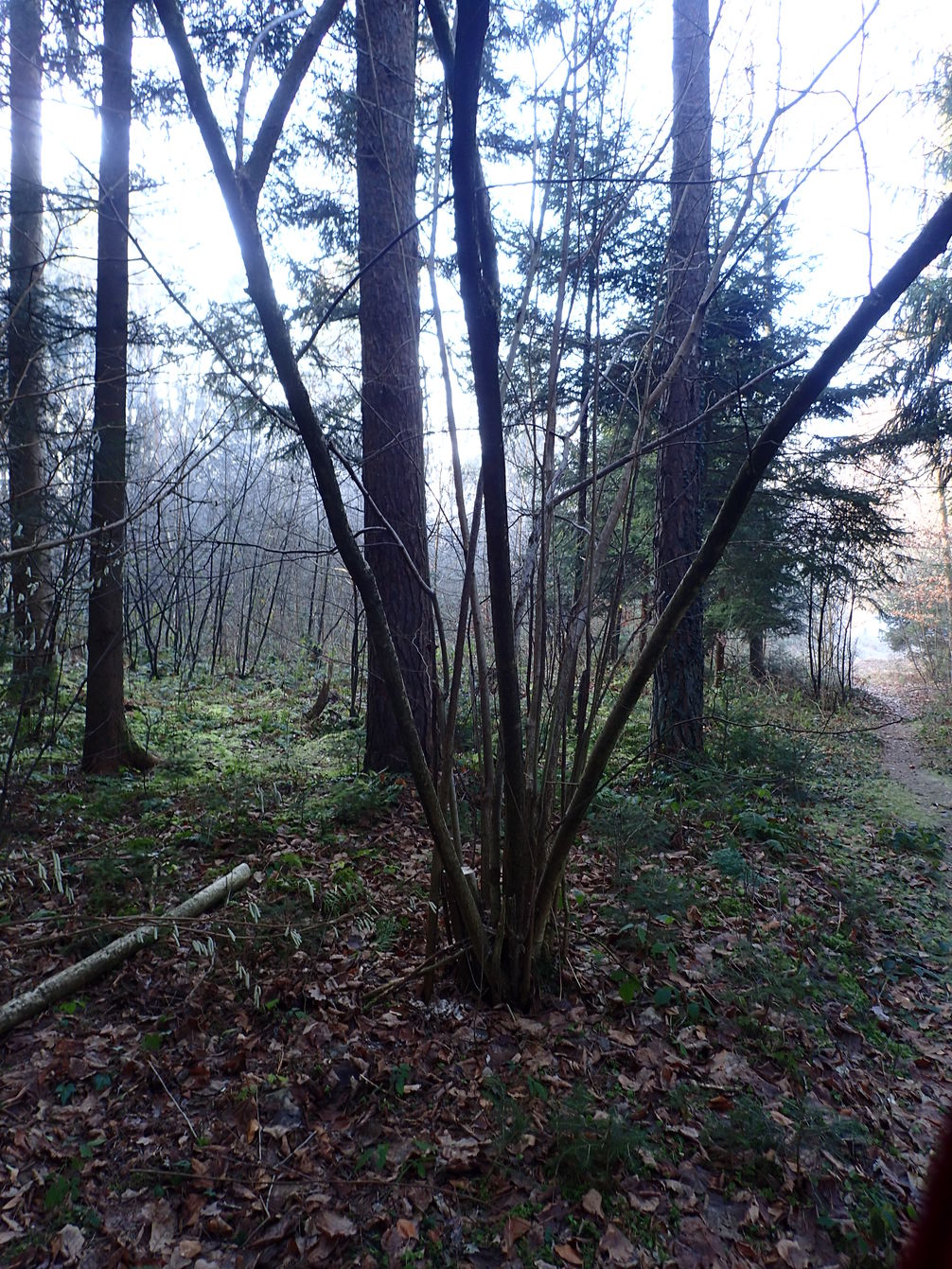

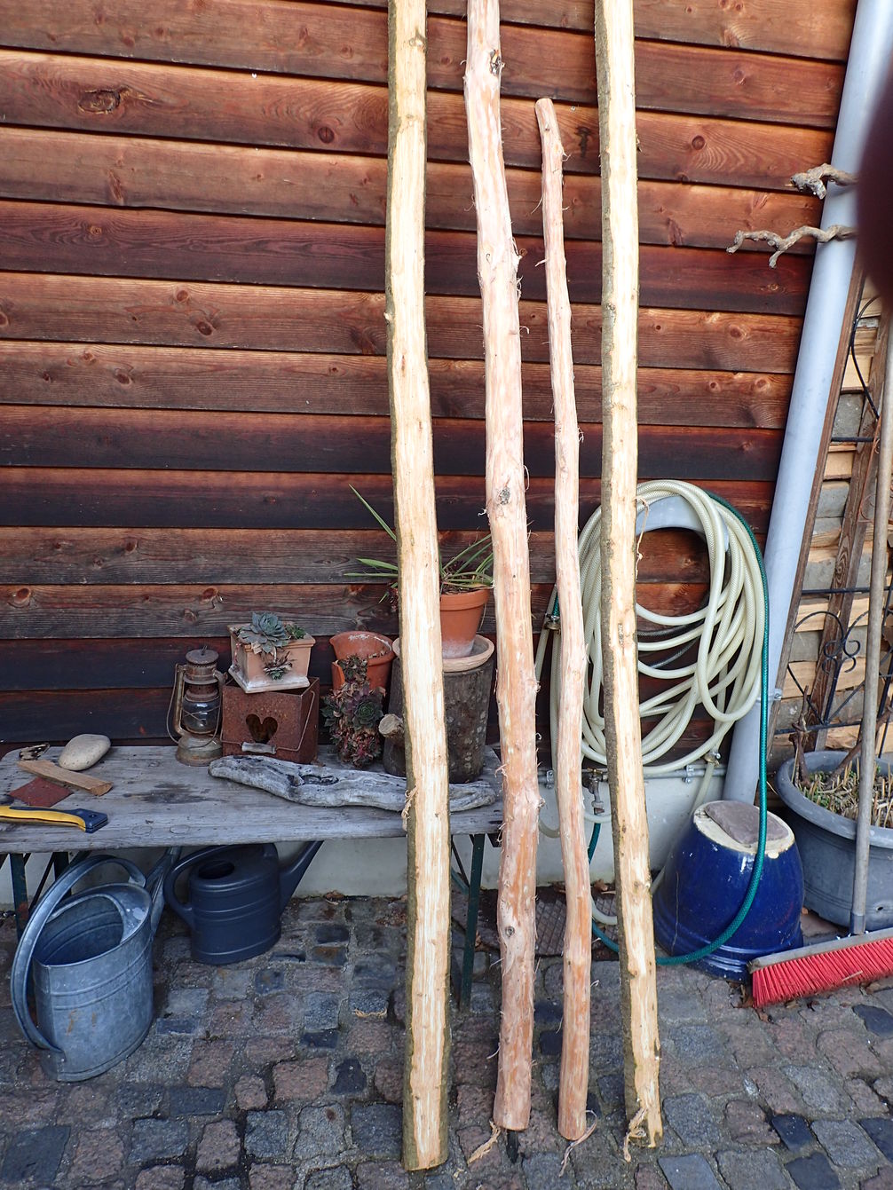

Am Waldrand hinterm Haus steht eine fette schräge Fichte, auf die man recht leicht raufkommt. Von der hab ich mir zwei relativ gerade Äste geholt. Auf dem Heimweg ist mir dann noch das passende Backing über den Weg gelaufen. Daheim dann gleich die Bandsäge angeschmissen und die Burschen aufgesägt. Mit Ziehmessser und Spachtel leidlich abgerindet Den eine halben Hasel zu einem Backing geschnitten und den andern schon mal seitlich getrimmt. Morgen muss ich nochmal los und von dem Haselrest ein paar Knie absaegen.
Was das dann wirklich wird werden wir sehen.

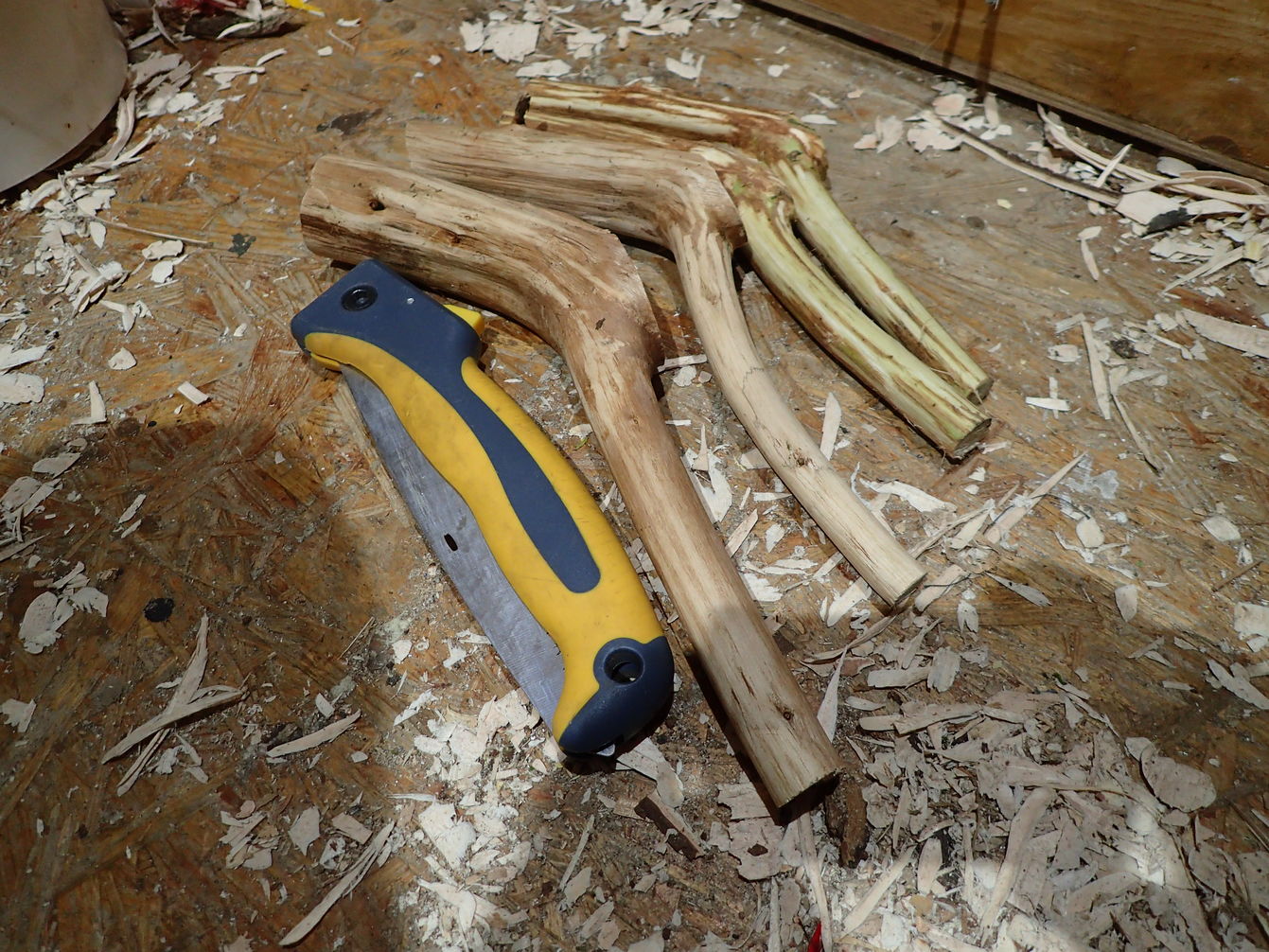

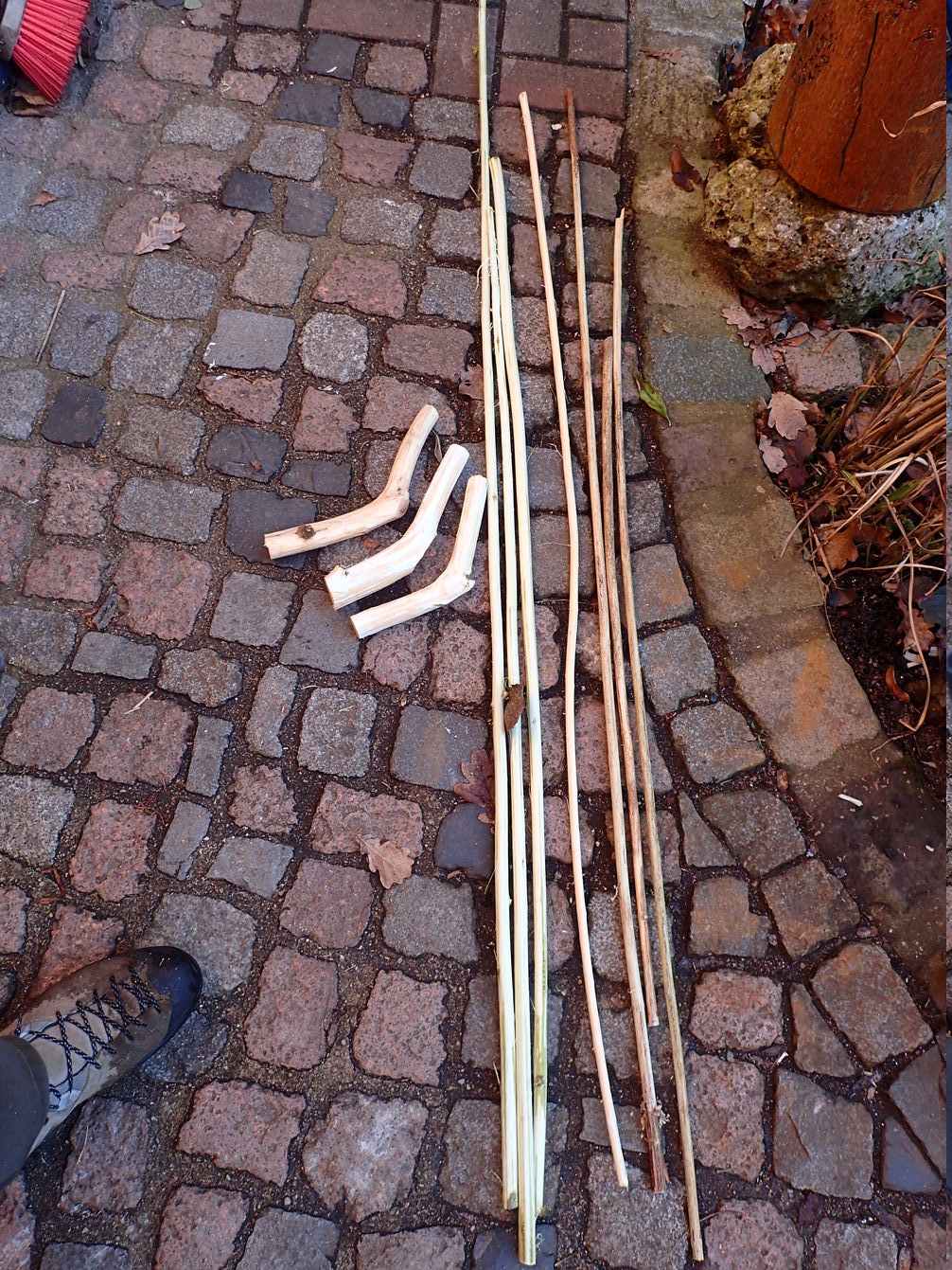

Heute war ich nochmal im Wald und hab von den gestrigen Haselresten und von einem Haselrest, der noch vom Sommer rumlag ein paar "Winkel" rausgesaegt.
Die Saege habt ihr auch gleich mit auf dem Bild. Das ist uebrigens die gepimpte Lidlsaege, die ich euch schon mal gezeigt hab.
So langsam ueberleg ich mir ob die Idee gut ist. Aber andererseits wollt ich schon lang mal....

Re: Saplingbow 12 fatz Hasel und/auf Fichte
Die Reste vom Sommer haben Pilz.
Wäre mir bei einem so schnell zersetzlichen Holz wie Hasel zu riskant bei deinen Zuggewichten. Die Zellulose is schnell abgebaut.
Lg Tom Tom
Lg Tom Tom
Ausgesehen haben sie noch ganz gut. Na vielleicht geht morgen noch was her.......
Hi Franz,
also bei hohen Zuggewichten würde ich die Siyahs, die du da geerntet hast, nicht verwenden. Denen würde ich nicht trauen und würde mit lieber richtigen Hasel mit der passenden Biegung suchen gehen.
Ich bin gespannt auf die Kombi, aber du bist ja unser kleiner Fichtel , da wird's bestimmt was

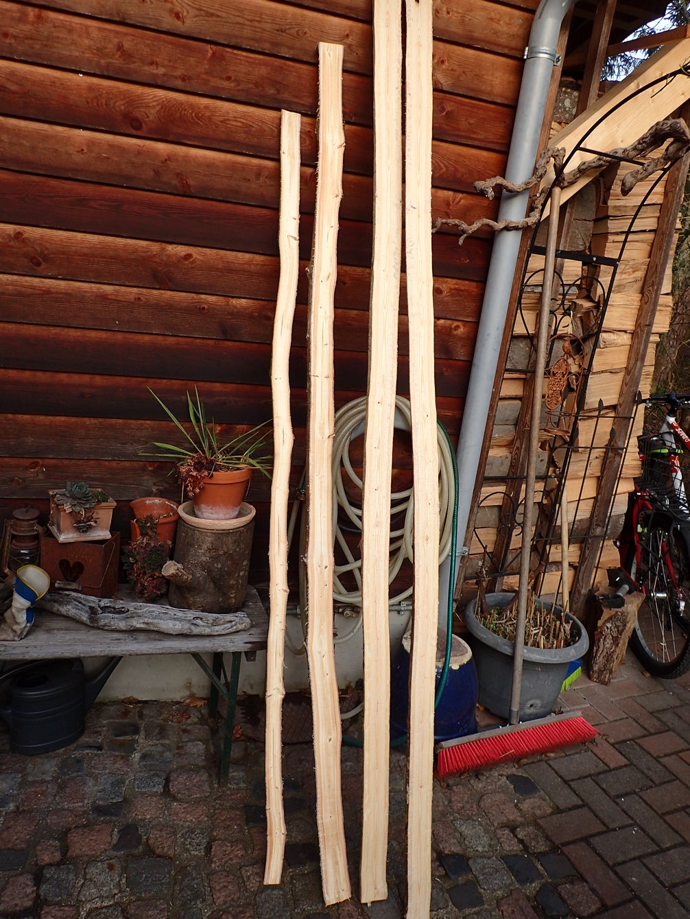

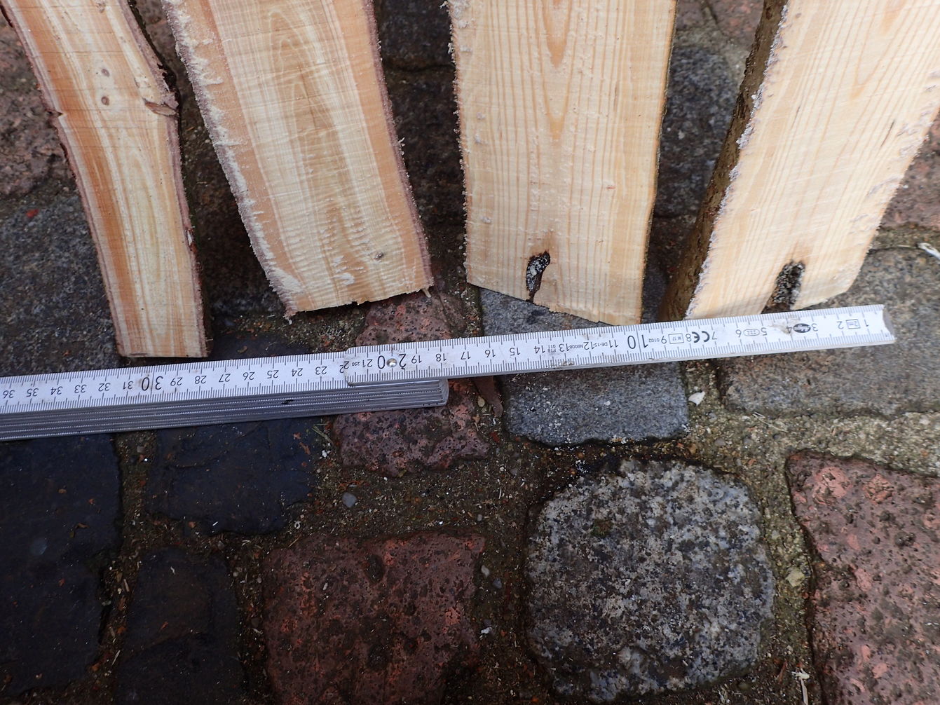

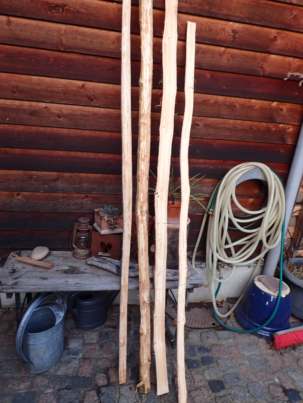

Egal: Ich hab heut die Staves platt auf einen Balken geklemmt, damit ich mir beim Hobeln leichter tu.

Heut nachmittag mal ein bissl was gemacht. Haselbacking und den dickeren Fichtenast mit dem Elektrohobel geplaettet. Sieht ganz so aus als koennten die beiden zusammenpassen. Aber da mir das ganze letztes Jahr grob schief gegangen ist duerfen die noch eine Weile trocknen.
Der duennere Fichtenast ist ziemlich deflex geworden. Da muss ich mal schauen, ob ich an dem ueberhaupt weitermach. Fuer den hab ich eh kein Backing.
