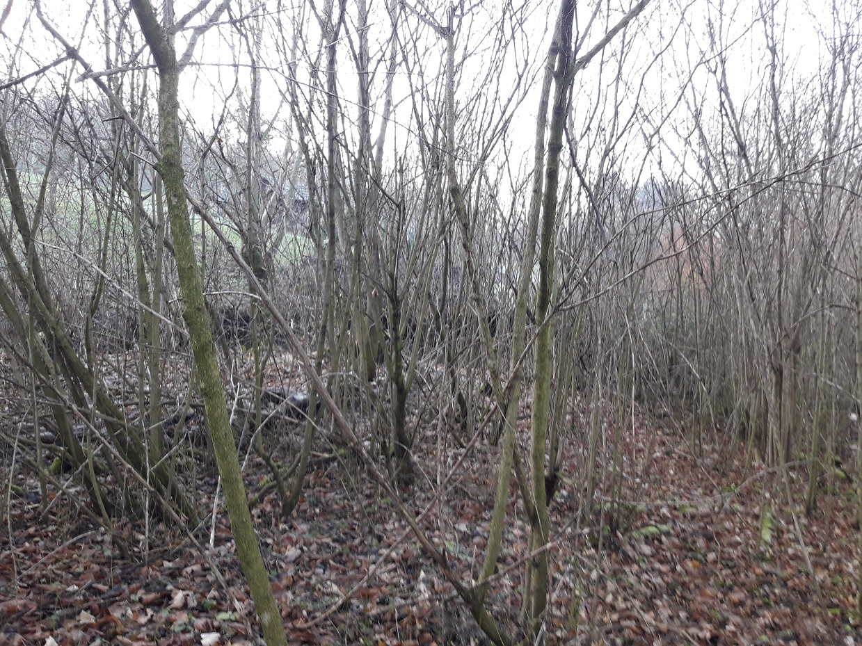

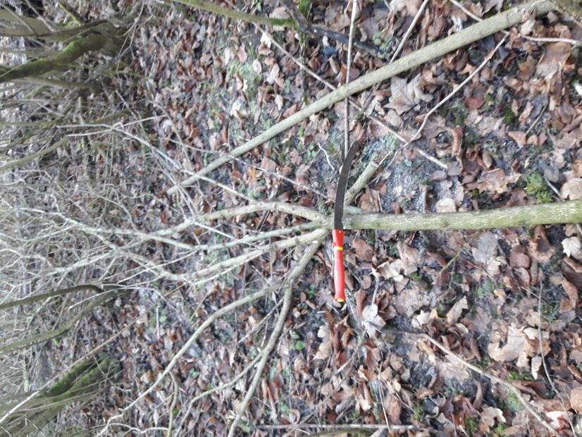

War heute ne Stunde am Bächle unterwegs und hab ein bisschen nach Holler/Hasel/Schwarzdorn/Hartriegel Ausschau gehalten.
Der Klassiger: Kennt ihr das wenn ihr Massen von Haselsträucher seht, aber alle einfach viel zu krüppelig,
verwachsen oder zu dick sind..
Die Esche links wäre auch ganz schön gewesen, leider halt n bissle zu dick

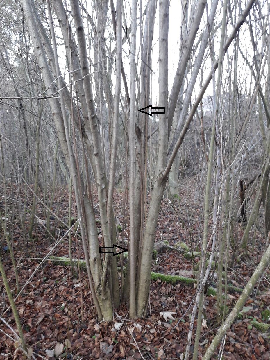

Ewig nix gefunden, aber als ich wieder den Rückweg antreten wollte bin ich in ein kleines Hartriegelparadies gekommen.
Einer am Anderen
Einer am Anderen
Der in der Mitte gefällt mir am besten!

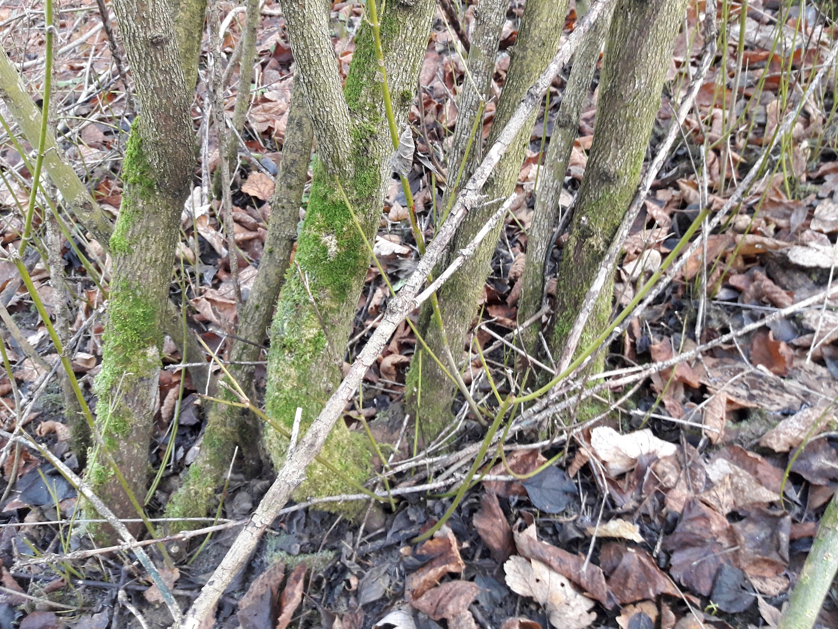

Was mich hier ein bissle wundert... Bei Hartriegel gibt es ja die mit rötlichen und die mit grünlichen Trieben (wie die hier)..
Wie sind denn hier die genauen Bezeichnungen? Sind beide geeignet?
Hier ein Bild zu den grünen Trieben

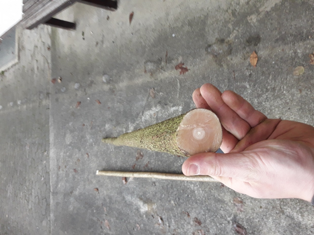

Dann hab ich daneben noch einen Hasel entdeckt
Hartriegel und Hasel haben beide eine Länge von ca. 2m und einen Durchmesser von ca. 5-8cm
Hier sind die 2 Kameraden:
Dann guck ich mal dass ich die 2 Rohlingen heute Abend noch entrinde und versiegel..

Ja wirklich zwei Musterkandidaten zum Bogenbau. Was das mit den verschiedenen Farben der Triebe auf sich hat, kann ich dir auch nicht sagen, ich weiß leider noch immer nicht, wie Hartriegel live aussieht.Viel Spaß beim Bauen! Mühle

MrCanister123 hat geschrieben: 02.01.2020, 17:55 Bei Hartriegel gibt es ja die mit rötlichen und die mit grünlichen Trieben (wie die hier)..
Meines Wissens ist das beides der blutrote Hartriegel (cornus sanguinea), nur dass der mit den roten Zweigerln bei uns deutlich haeufiger ist.
Beiträge: 3948
Hat Dank erhalten: 12 Mal
Re: Saplingbow 12, MrCanister123, Hartriegel und Haselnuss
Die rote Farbe hat meist etwas mit direkter Sonneneinstrahlung zu tun. Umso mehr Sonne umso mehr Rot.

Alles klar, gut zu wissen!
Hat mich halt ein bissle irritiert, weil ein paar Meter weiter waren andere Hartriegel mit roten Trieben..

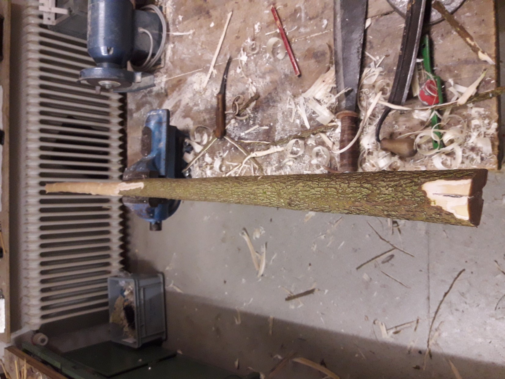

Hier erstmal die Bilder zum Hartriegel (Schreib ich glaub am besten immer als Überschrift zu dem Beitrag)
Hartriegel:

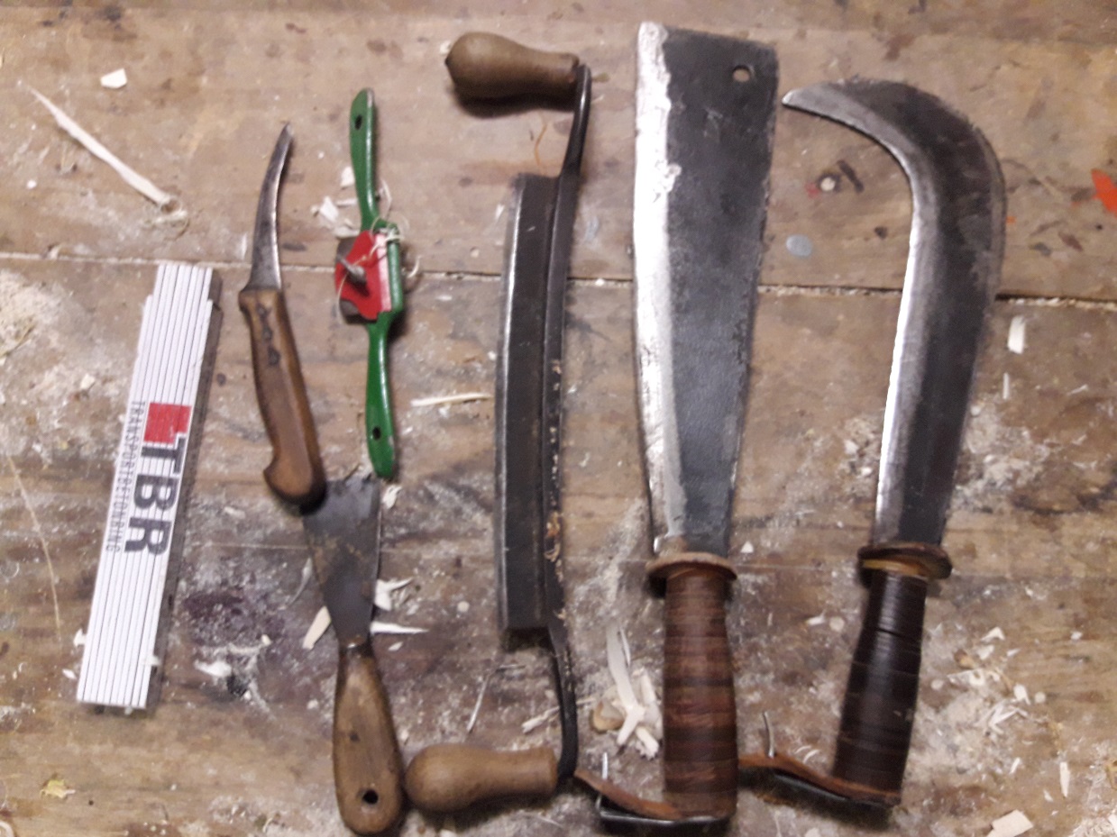

Hier vorab das nötige Werkzeug

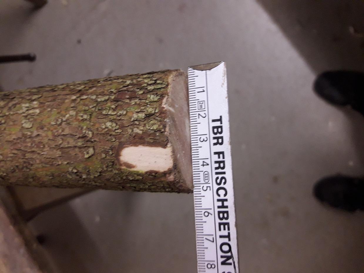

Länge Hartriegel 194cm
Flucht ziemlich gerade
Dicke Seite ca 5cm
Dicke Seite ca 5cm

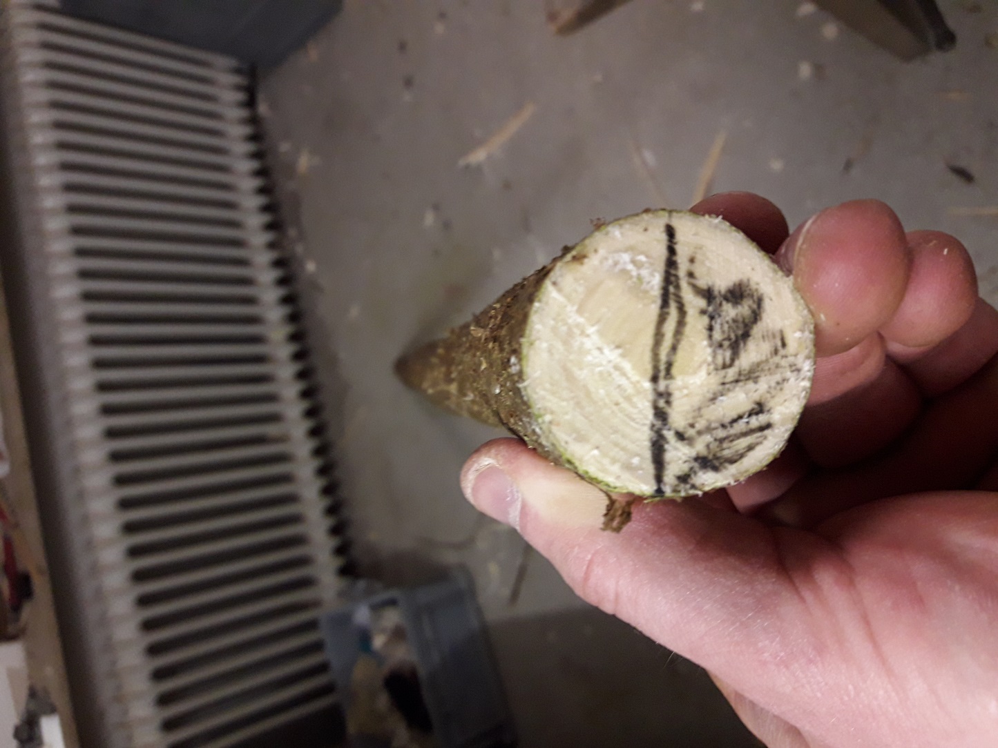

Hälfte runtergeschafft bis auf den Markkanal

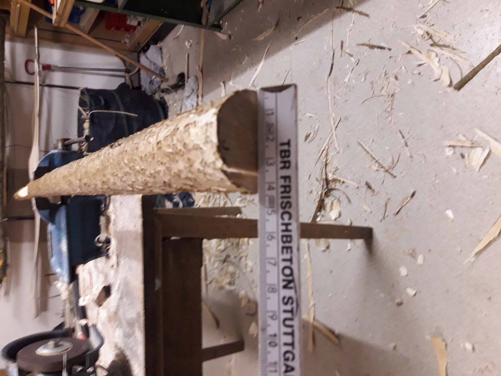

Entrinden
Entrinden
Jetzt noch enden abrunden, versiegeln, wiegen und in den unbeheizten Keller legen

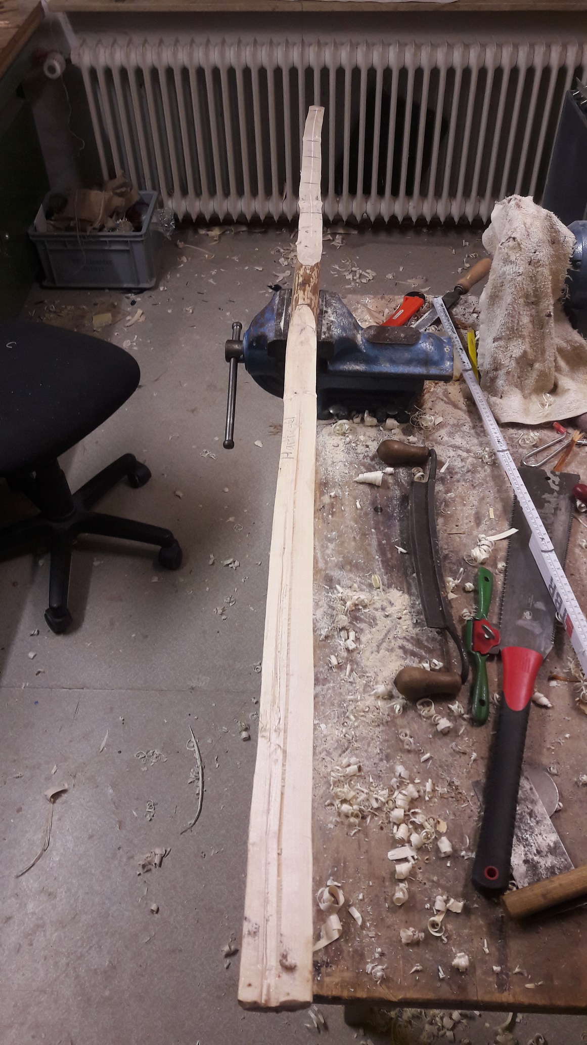

Die Seite wird runtergeschafft
Gekürzt auf 196cm
Gekürzt auf 196cm
4cm dick
4cm dick
Beide festgespannt
Beide festgespannt

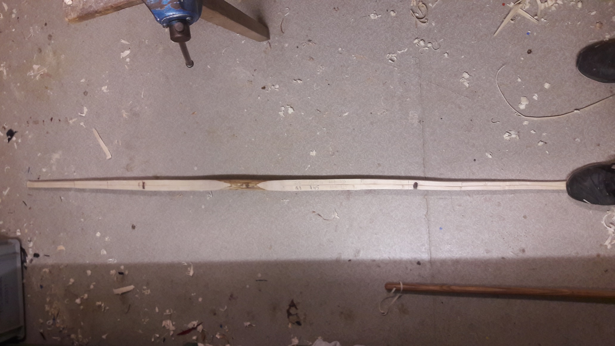

Bevor Kommentare zum letzten Bild kommen:
Asche auf mein Haupt.. Hab ausversehen bissle verwackelt.
Aber ich glaub den Sinn und Zweck des Bilds versteht man oder :D

Der Hartriegel könnte evtl. am Griff reißen. Ich würde den bis zum Markkanal einschneiden.
Gruß Burgunder12
Der Weg ist das Ziel!
Beiträge: 1353
Hat gedankt: 51 Mal
Hat Dank erhalten: 66 Mal
Ich habs mal interessehalber ohne Einschnitt probiert und hab den Griff+Fadeouts schlichtweg eingeleimt
Probieren geht über .... ;)

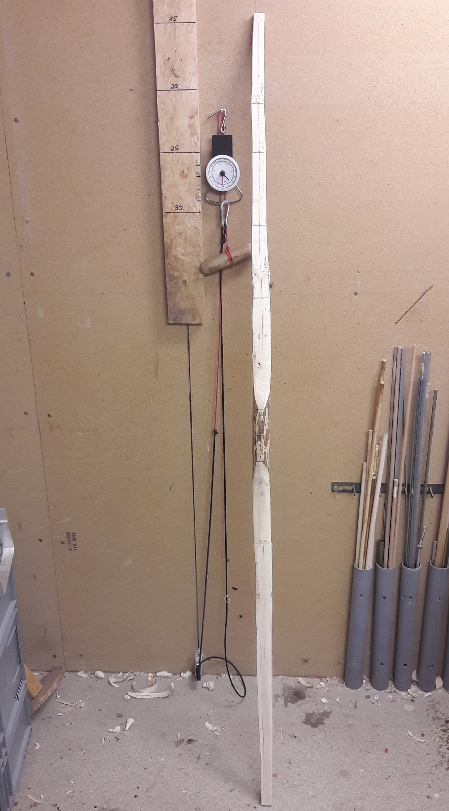

Haselnuss:

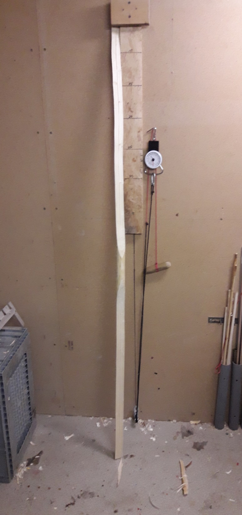

Sodele, weiter gehts.. Gestern den Hasel zum vierten mal gewogen, hat in den 3Wochen einiges an Gewicht verloren.
05.1. : 1285
15.1. : 745
20.1. : 733
23.1. : 725
Hab ihn jetzt im Bereich der WA grob in Form gebracht und nochmal gewogen.
Jetzt kommt er hoch in die beheizte Wohnung
Werd den Kamerad jetzt täglich wiegen.

Hartriegel:
Hier genau das gleiche..Ich finds immer wieder erstaunlich wie schwer das Holz ist.. vor allem im Vergleich zu Hasel
05.1. : 2350
15.1. : 1643
20.1. : 1611
23.1. : 1554

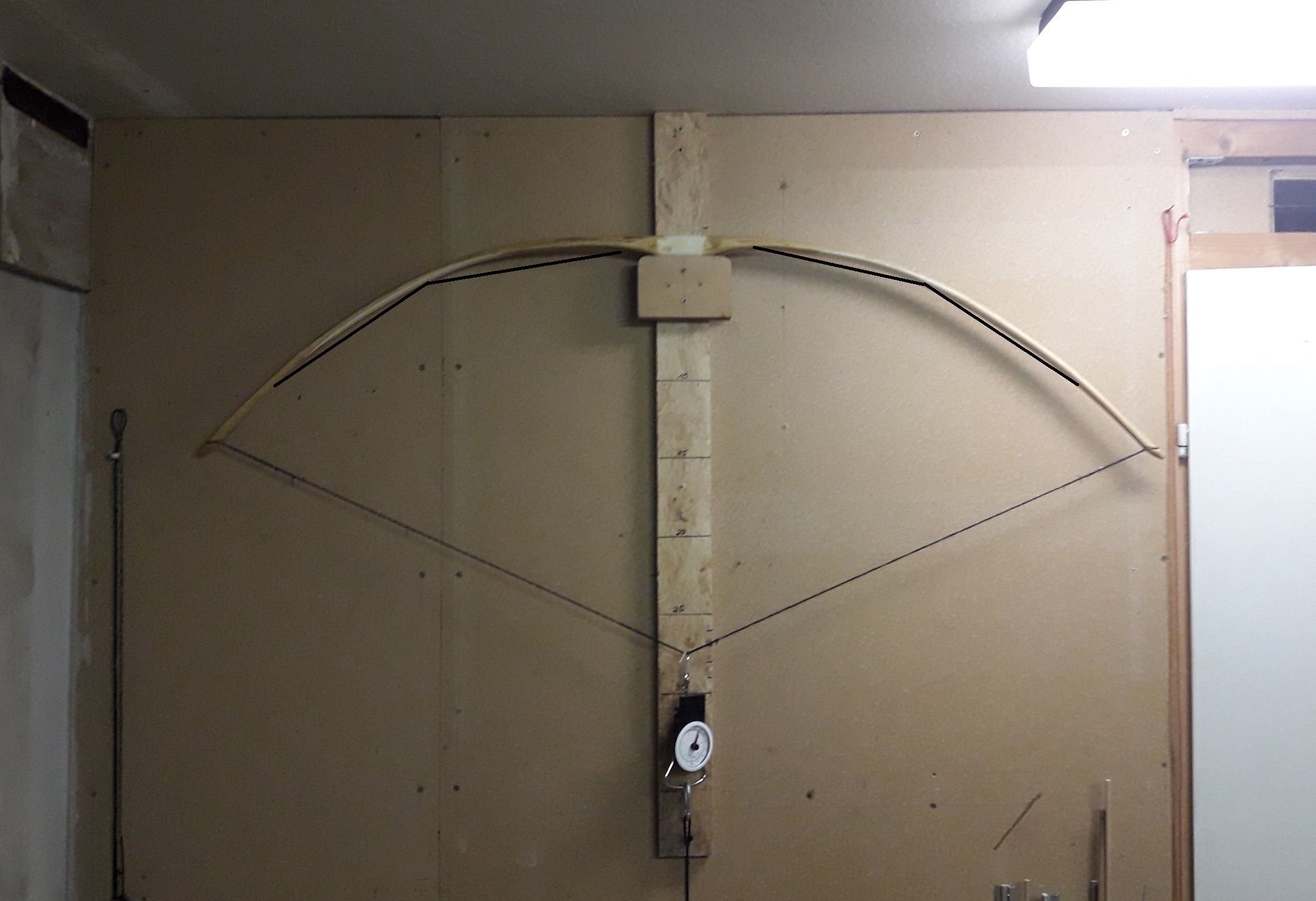

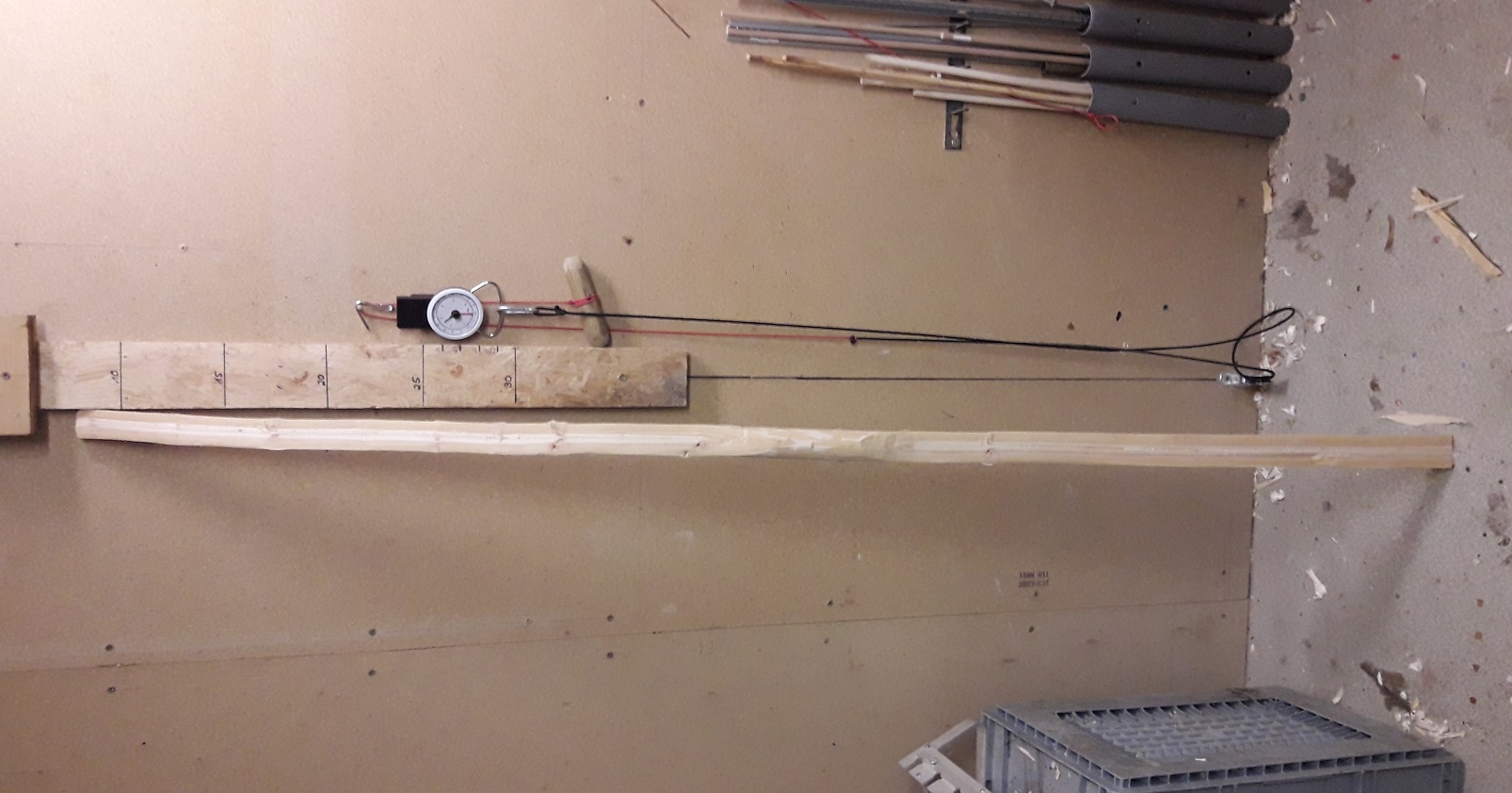

Bin gerade jeden Tag dabei die 2 Kameraden zu wiegen, aber irgendwie verlieren beide täglich noch an 5-10g ::)
Würde endlich gern mit dem Tillern anfangen aber will auf der anderen Seite natürlich wenig Set..
Bin am überlegen ob ich die 2 vllt sogar auf die Heizung leg

Was hast du denn für eine Temparatur und Luftfeuchte da wo du sie trocknest?
Lg tom
Beiträge: 1353
Hat gedankt: 51 Mal
Puh also ich hab in meiner Wohnung leider kein digitales Thermometer zum Luftfeuchte messen aber sind auf jeden Fall zwischen 20 und 24 °
tomytom
Beiträge: 178
Beitrag von tomytom »
Ein digitaler Hygrometer wäre ne gute Investition.
