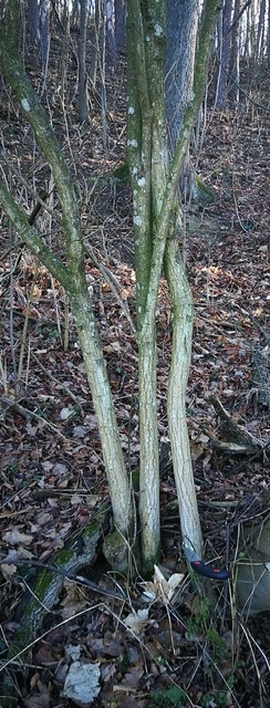

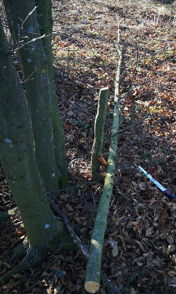

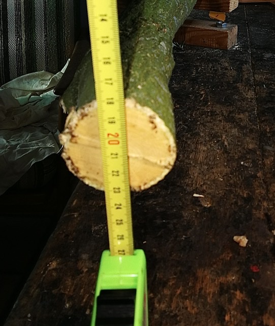

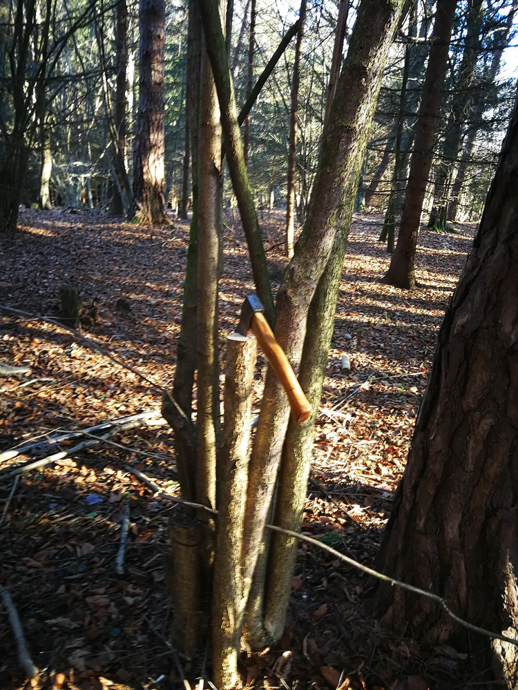

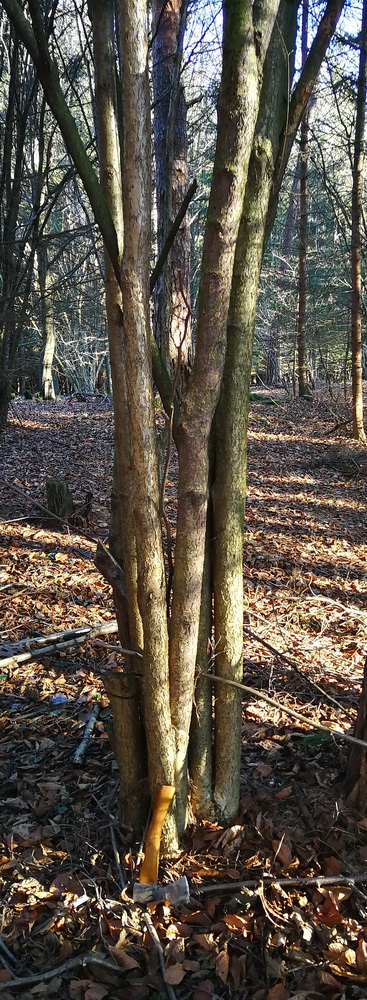

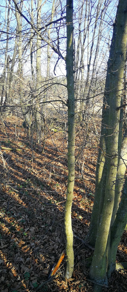

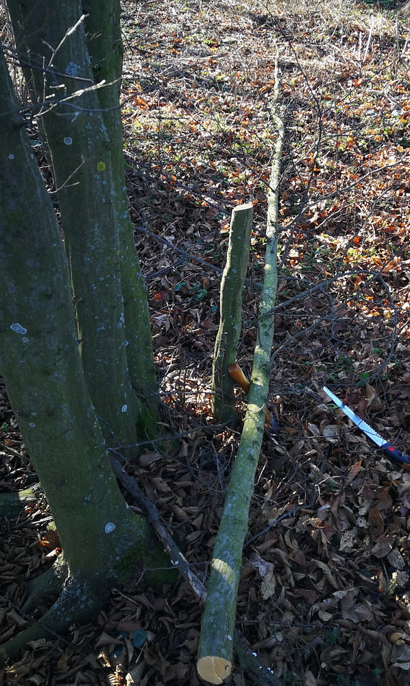

Servus, hab nun auch angefangen und eine Hainbuche und einen Hasel geerntet, die Hainbuche hat nur 3 cm DM und leider ein Käferproblem. Hab aber trotzdem mal die Hainbuche aufgesägt und entrindet und auch den Hasel für ein HaHa.
Kl. Hainbuche 4 cm DM
Hainbuche ab
Hainbuche ab
Insektenbefall der Hainbuche
Schöner gerader Hasel
Hasel ab
Hasel ab
Zuletzt geändert von schnabelkanne am 03.01.2020, 17:04, insgesamt 2-mal geändert.

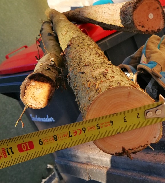

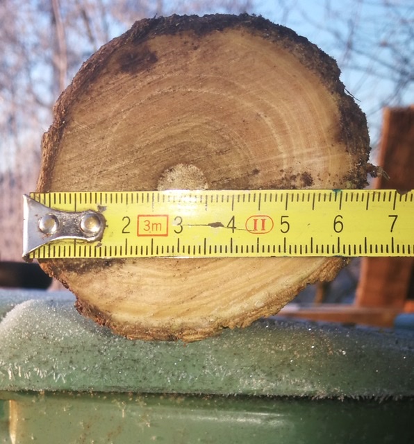

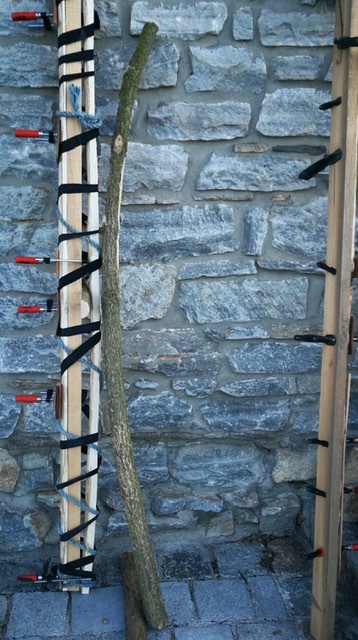

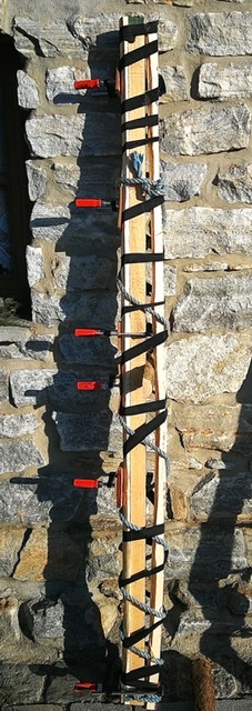

Servus, alle beide entrindet und gut verschnürt. Der Hasel hat 2 Stücke ergeben, ein Backing für die Hainbuche und eines als Reserve, die Hainbuche ist ja etwas krumm und hat viele Totäste und Insekten.
Bilder folgen.
Hasel mit gut 5 cm DM links davon die dünne krumme Hainbuche

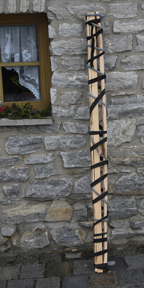

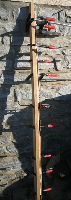

Servus, das Hasel Facing und den dickeren Rest (leicht Reflex verspannt) zusammen gebunden und die Hainbuche so gut es geht flach gespannt auf ein Brett. Leider ist die Hainbuche nicht besonders, Totäste usw..... dafür ist der Hasel schön gerade.
Hainbuche
Hainbuche
Hasel Facing und andere dickere Hälfte

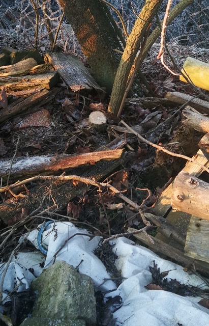

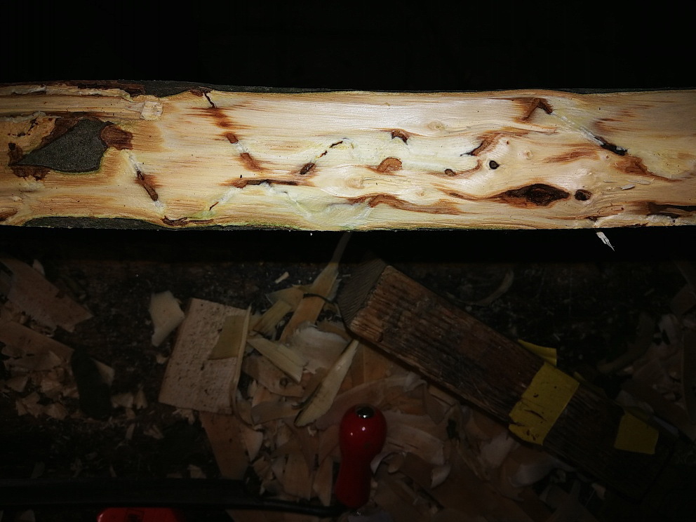

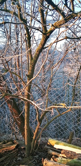

Servus,
ich hab noch einen Holler im Garten umgeschnitten, als Reserve da die Hainbuche nicht besonders ist und naja leider kein Glück heuer der Holler ist auch nicht so gut, brauner Kern und Ablösungen.
Ich hab gestern eine schöne Traubenkirsche gesehen, kann man die unter den Hasel geben?
Also Rücken Hasel ist ja zugtolerant und am Bauch Traubenkirsche?
Holler verschnürt
Holler verschnürt
Holler krumm
Holler krumm
Brauner Kern
Brauner Kern

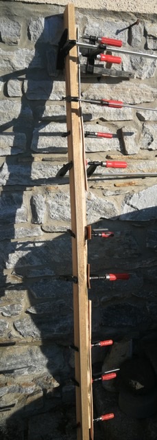

Re: Saplingbow 12, Schnabelkanne, Hasel, Hainbuche, Holler, Pfaffe

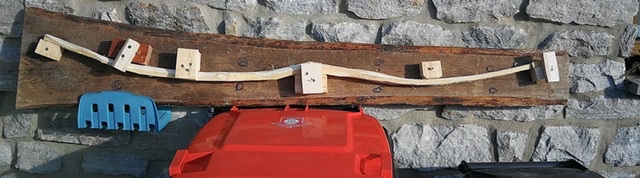

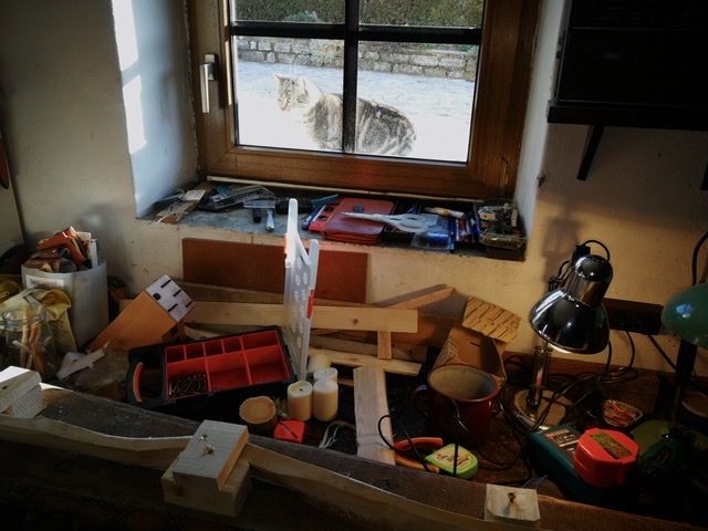

Servus, hab mir auch noch etwas mit Kurven geholt ein Pfaffenhüttchen.
Entrindet und auf ein altes Brett gespannt, wenn ich im Keller werke muss die ausgewilderte Hauskatze leider raus.

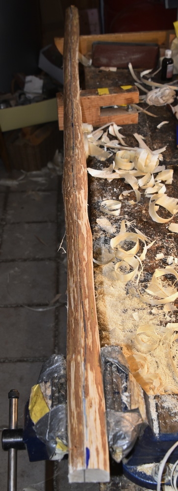

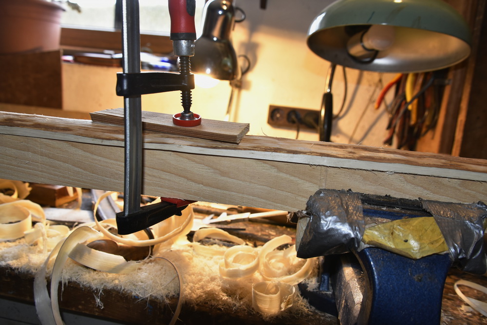

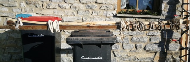

Hasel

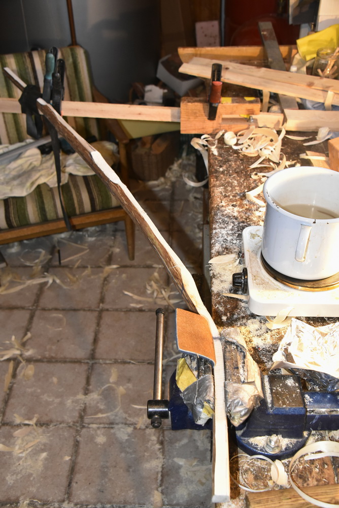

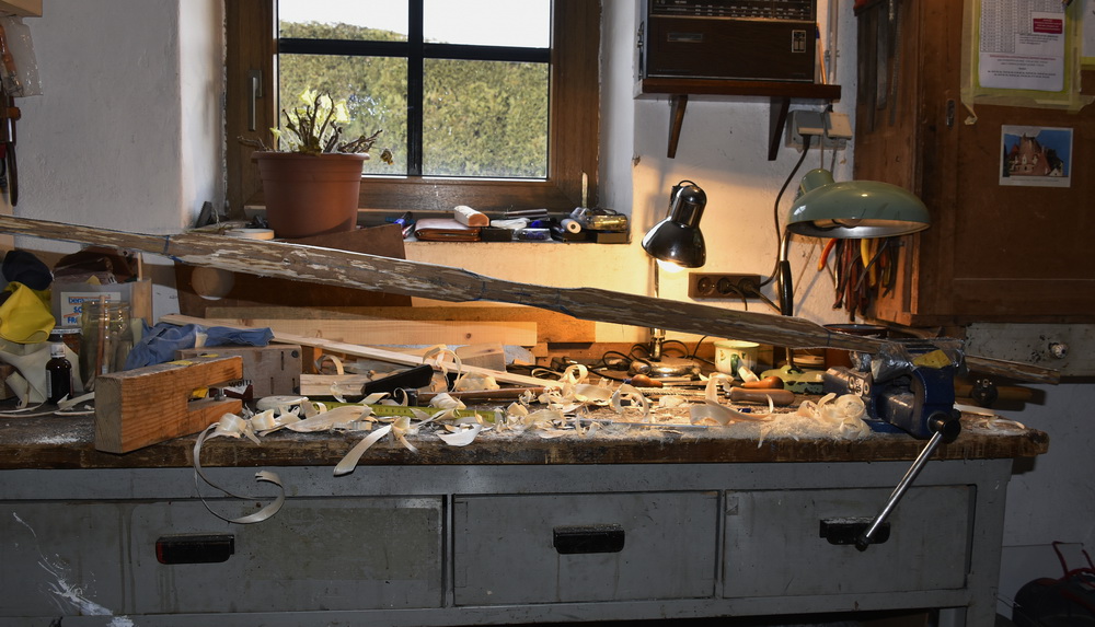

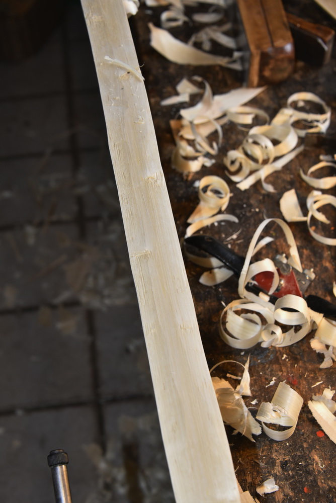

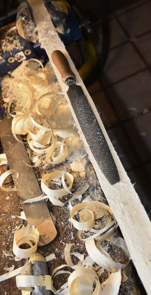

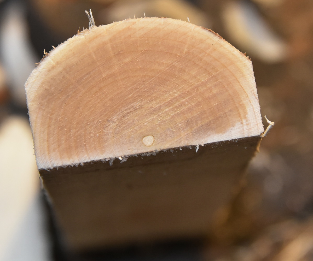

Servus, bin jetzt erst dazu gekommen meine Staves von draussen reinzuholen.
Ich hab mal versucht das Haselbacking etwas plan zu hobeln.
Wie dick soll denn ein Backing eigentlich sein???????
momentan hat es ca. 1,5 cm darunter soll entweder Hainbuche oder Holler.
Problem ist halt der stark gerundete Rücken, da ist das Backing halt in der Mitte immer merklich dicker als an den Rändern
unter 1 cm Dicke möchte ich eigentlich nicht gehen, ist das Zuviel?????

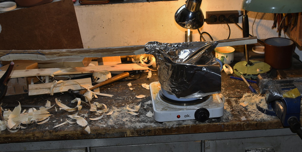

Die zweite Hälfte des Hasel hab ich gleich mal grob in Form gebracht, es soll sowas wie ein Möllegabet werden, also mit steifen Enden, die hab ich gleich etwas gebogen und danach alles wieder festgespannt, ist noch ziemlich feucht, lag ja noch draussen.
Hasel Backing und Mölle
DM 6 cm
DM 6 cm
Hasel Backing
Hasel Backing
Hasel Backing
Hasel Backing
Hasel Backing verschnürt
schön gerade der Hasel
Mölle light
Mölle light
gekocht wird auch
gekocht wird auch
etwas Biegung in den steifen Teil

Wie stark soll der Bogen werden? 1cm Dicke ist schon viel... Willst du reflex verleimen?
Beiträge: 6293
Hat gedankt: 78 Mal
Hat Dank erhalten: 243 Mal
Re: Saplingbow 12, Schnabelkanne, Hasel, Hainbuche und Holler
Servus,
ja etwas Reflex soll er schon habe, naja dann werde ich halt versuchen das Haselbacking unter 1 cm Dicke zu machen, ist halt etwas mühsam ohne elektrischen Hobel.
