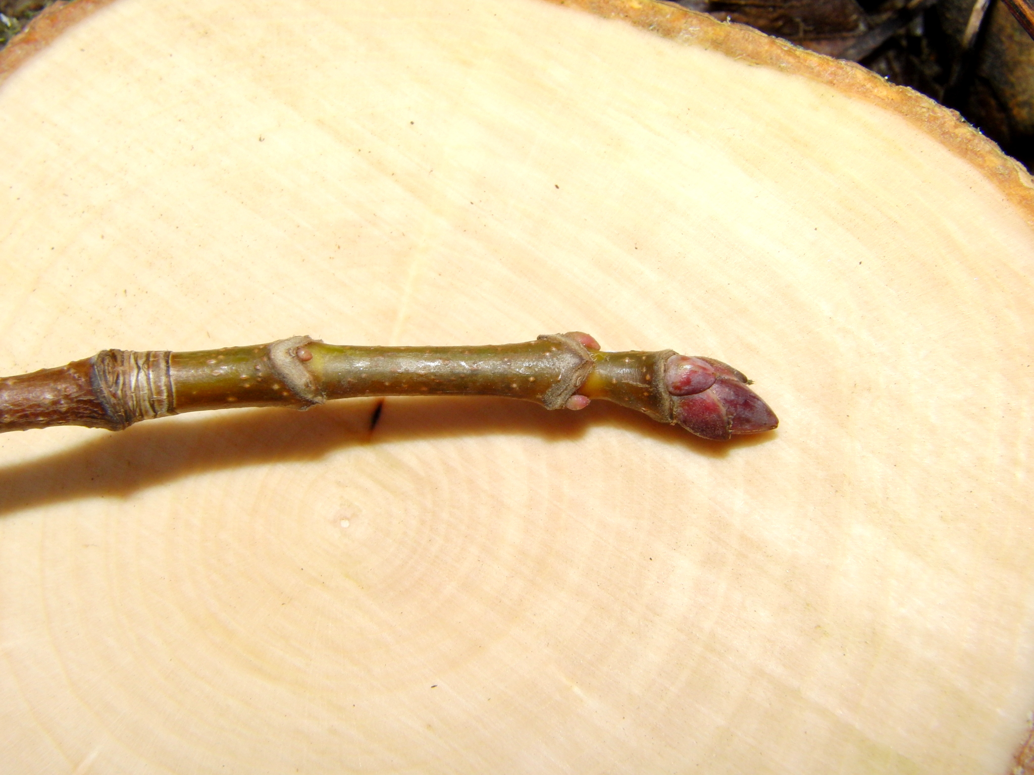

woraufhin sich auch Makroaufnahmen von Knospen und Zweigstruktur anfertigen ließen:

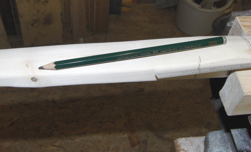

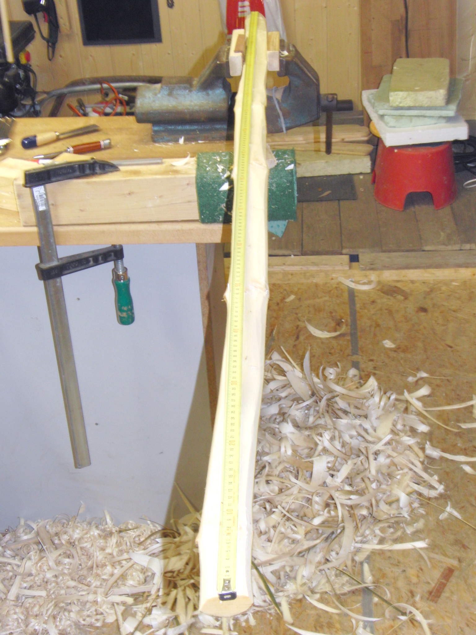

Die ursprünglichen Abmessungen waren derzeit 4,8 kg schwer, 195cm lang, unten 7,5-8,5 cm, oben 5,5-6,5 cm im Durchmesser, gemessen mit Kofferwaage und Maßband .
Mit einem Ziehmesser habe ich den Kandidaten am Bauch reduziert
und hoffe, am Griffbereich genügend Material stehen gelassen zu haben, sonst wird aufgefüttert.
Um den deflexen Bereich links kümmere ich mich dann später.
nachsehen, ob sich schon was verzieht:... nö, nicht so sehr.

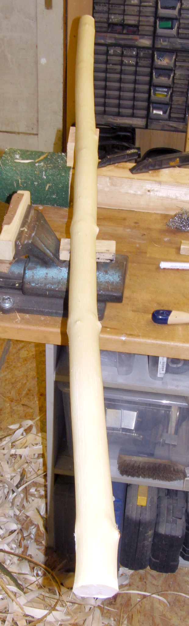

Den Rohling umgedreht und mit der stumpfen Spachtel entrindet
und die Anschnitte, Äste und Rißbildner angeschmiert.
Die Breite betrug nach dieser errsten groben Behandlung um die 5 cm, die Dicke hat sich auf 25 bis 35 mm reduzieren lassen.

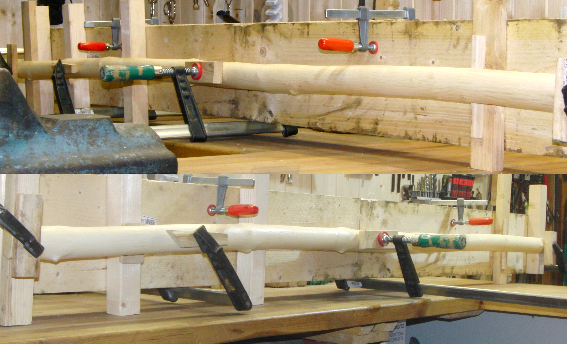

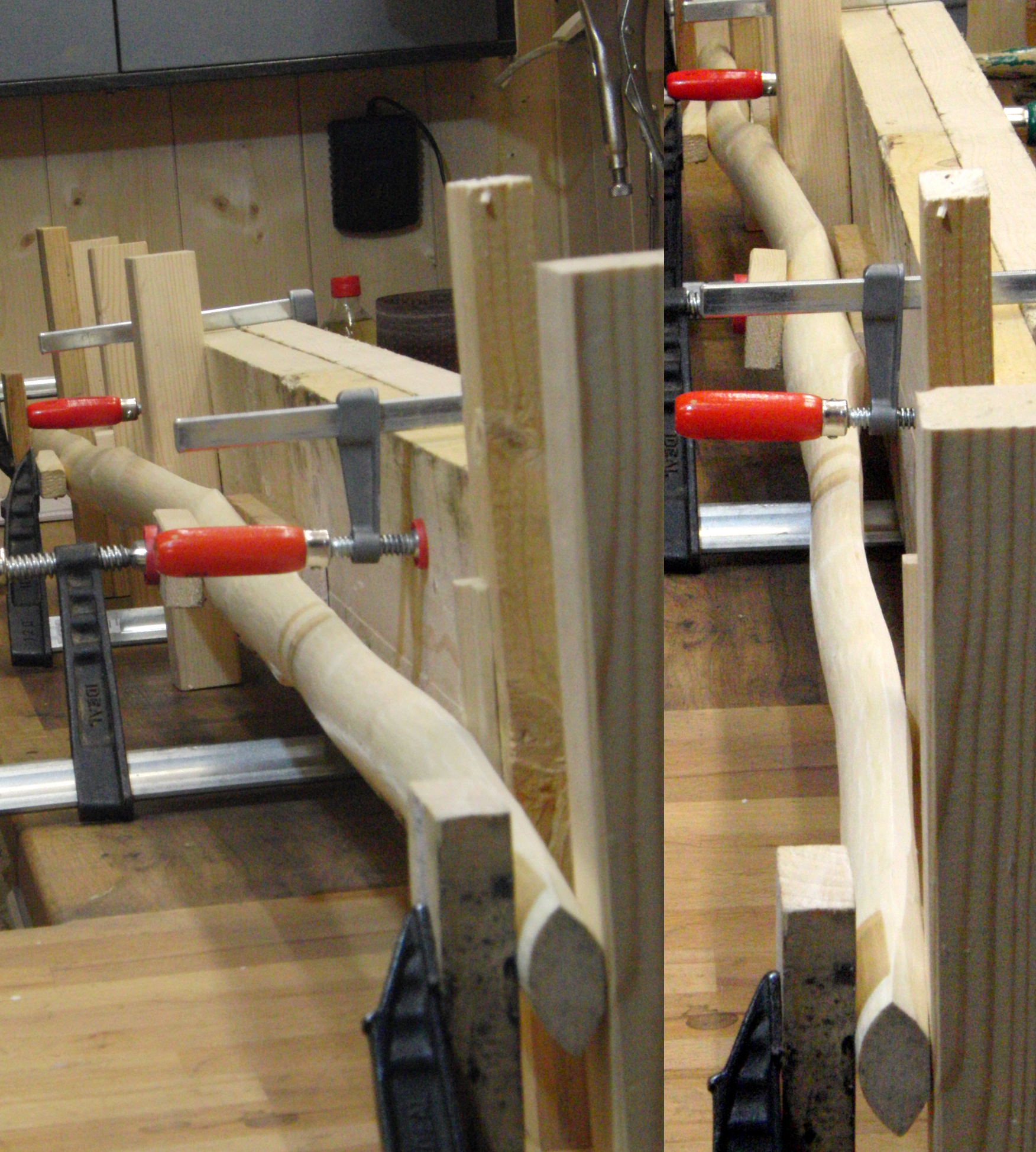

Heute habe ich den Stave als erstes gewogen und nachgesehen, ob sich was zum Verziehen beginnt. Die Stave-Masse betrug vor Anlage des Stützverbands um 1930 g (Ich habe nur die Küchenwaage zur Verfügung, weil ich z.Z. meine Feinwaagen irgenwie falsch aufgeräumt habe. >:( )
Ob sich was verzieht ist mir dann doch nicht ganz geheuer,
somit habe ich als bekennender Fäustlingsskifahrer den Stave doch noch eingebunden, da ich die nächsten Tage außer Haus bin.
Da liegt die Sau und rührt sich nicht...

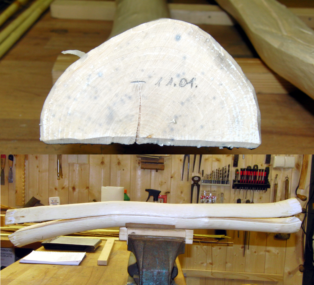

Aus dem unteren Abschnitt habe ich ein ca. 75 cm langes Stück gespalten und lasse dies in der Werkstatt bei ca 10°C und 60% r.F. trocknen. Beide Teile haben bereits ordentlich Feuchte verloren und die eine Hälfte sogar einen Trocknungsriss. Leider habe ich den Trocknungsvorgang erst seit 07.01. dokumentiert, die Feuchte ist scheinbar dennoch verloren gegangen ;D .
Seit 11.01. hat sich der Riss scheinbar nicht mehr ausgeweitet.

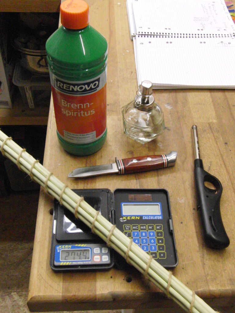

Die Ernte wurde zeitnah geschält, über der Spiritusflamme grob gerichtet, eingebunden, gewogen und zum Trocknen in die Werkstatt gehängt.
Werkzeuge, die verwendet wurden waren: Astschere, Pfeilschaftlehre (selbstgebaut), Schnitzmesser für doofe (oder für Kinder), Gewürzwaage, Spiritusbrenner, Bindeschnur.
Die Schäfte haben seit Beginn des Abhängens auch schon knapp 10% Masse verloren: in 25 h bei 55% r.F. & 8°C in der Werkstatt von 274 auf 249 g.

F'al Gran hat geschrieben: 13.01.2020, 22:30 Eingebundene Schäfte.JPG
Die Schäfte sind krumm zusammengebunden. ???

Ja, danke für den Hinweis, nach dem Einbinden habe ich versucht, die Schäfte noch gerade zu biegen, was mir scheinbar dann doch nicht geglückt ist.
Heute habe ich die Schäfte wegen der verlorenen Feuchte neu eingebunden, die Bindung war ganz schön locker aber die Schäfte schienen gerade. Ich habe vor und nach dem neu Einbinden Fotos gemacht, die ich noch nachreiche.
Irgendwo hatte ich, dachte ich, gelesen zu haben, dass Naturpfeilschäfte zweimal begradigt würden. Einmal direkt nach Ernte und Schälen und das zweite Mal nach dem Trocknen. Leider kann ich mich nicht daran erinnern, wo genau. Ob das jetzt hier im Forum oder in einem der Hörnig-Bücher war, muss ich noch mal suchen.
P.S. (Edit): Im "Bogenbauerbuch" bei den Schneeball Pfeilschäften stand jeden Abend ohne Feuer richten und währenddessen trocknen lassen. Das wäre die einzige Stelle, die mir auf Anhieb eingefallen war.

Wenn sich ein Holz kalt richten läßt, dann läßt es sich mit Hitze erst recht dauerhaft richten. Ob sich ein Holz überhaupt dauerhaft kalt richten läßt weiß ich nicht.
Und die Intervalle zwischen den Richt-Sessions bestimmen die Umgebungsbedingungen.
Hasel z.B. läßt sich mit Hitze auch dauerhaft richten, wenn das Holz Jahre gelagert war.
