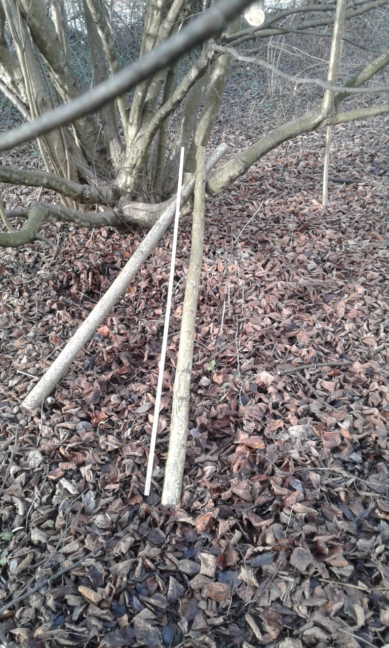

Die Mittagspause genutzt und Ritzeratze.Danke an die Jungs vom Bauhof für den Hinweis,wo es solche langen Dinger gibt. Jetzt halt mal Superturbotrocknung.
Erstmal das Habitat in Seenähe bei Kressbronn, ganz schön grün von Algen dat Zeuch.
Der Eine:
Und die zwei, die mal Einer waren: ;)
Werd die Morgen mal zurechthauen.
Beide sind so ca 2m lang.Meterstab vollausgeklappt liegt daneben.
Der Dickere hat unten nen Durchmesser von 7cm, oben 6cm, der Dünnere unten 6cm (logisch, ist die Trennstelle) und oben 5cm.
Die Krone (nochmal so ca 2,5m) verblieb im Busch,da ich auch nix mehr für Kinderbögen brauch. ;D

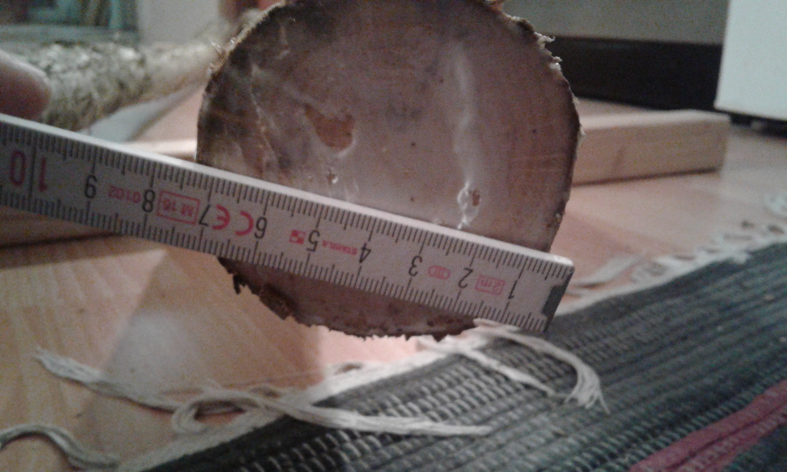

So, und ein etwas nasses Foto des dicksten Teils
Danach wirds linear dünner, sind ja aus einem einzigen Trieb ;D

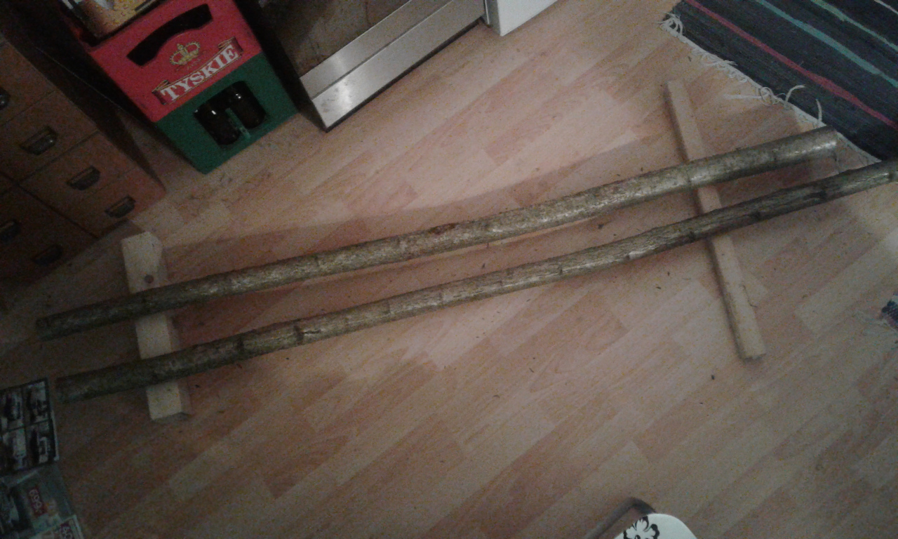

Beitrag von Kemoauc »
Hab das Behauen und Beschneiden mal auf Morgen verschoben, da die Gestern noch schnurgeraden Stämmchen etwas Wellen und Kurven gekriegt haben. Naja, der hydrostatische Druck fehlt, das Holz geht in seine natürliche Lage... ::) hoffentlich nicht zuviel Dreh, bis jetzt sinds nur Wellen in einer Ebene. Den Rest seh ich Morgen.
Hab mal noch Ringe gezählt, durch den Leim etwas verwaschen, sind 8 plus das erste Jahr in der Mitte (D ca 1cm) .Sind also 9 Jahre Wuchs nur für den Trieb, der Busch an Sich sieht schon ziemlich alt ,aber kräftig aus. Könnte also was recht Brauchbares ergeben. :D
Und meine Bude mieft nach Bodenseealge... :D
Grüßle.

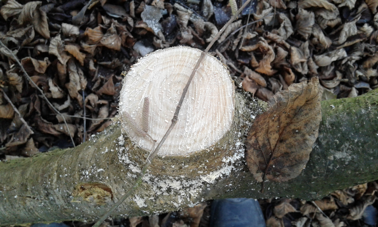

So, war heut nochmal am Tatort und liefere noch etwas Rest-Doku:
Knospe und Blatt auf die Schnittstelle gelegt und noch mal Ringe gezählt. Sind wohl doch nur 7. ;)
Grüßle Kemoauc

Momentan toben sie sich noch aus, mehr Wellen,jetzt auch seitlich. ;D
Mal sehen, wie es Morgen ist, dann ab auf den Balken und über die Heizung. :D

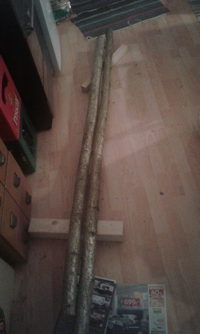

Ein Bildchen, vor 3Std. waren da keine Lücken zwischen den teilen, irgendwann hören die auf, sich zu bewegen. ;D
Dann kommt Beil und Ziehmesser. ;D
Grüßle,
Beiträge: 6616
Hat gedankt: 263 Mal
Hat Dank erhalten: 353 Mal
Re: Saplingbow 12, Kemoauc, Hasel
Ah, die sind noch garnicht runter gemessert- das ist auch mal interessant. Ich glaube, dass diese Methode noch niemand gezeigt hat.
