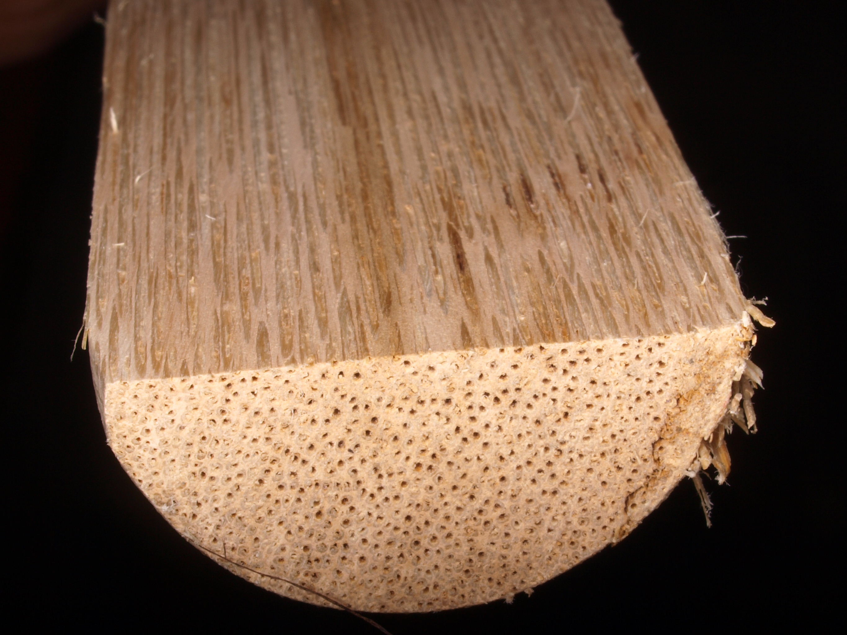

Manau und Horn als Composit habe ich schon gesehen, ist aber schwierig umzusetzen, da Manau viele Poren hat, die bei Belastung kollabieren. Das Holz bricht nicht, verändert aber seine Eigenschaften.

Was wäre schlimm daran wenn Manau durch die Poren seine eigenschaften verändert? ich meine würde halt vermutlich ein bischen set entstehen aber das is bei manau bögen ja mehr oder weniger normal oder nicht?

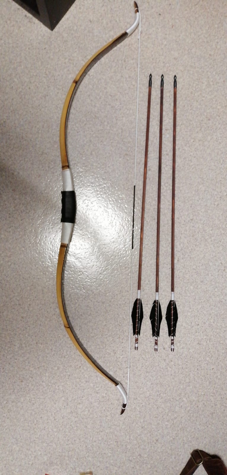

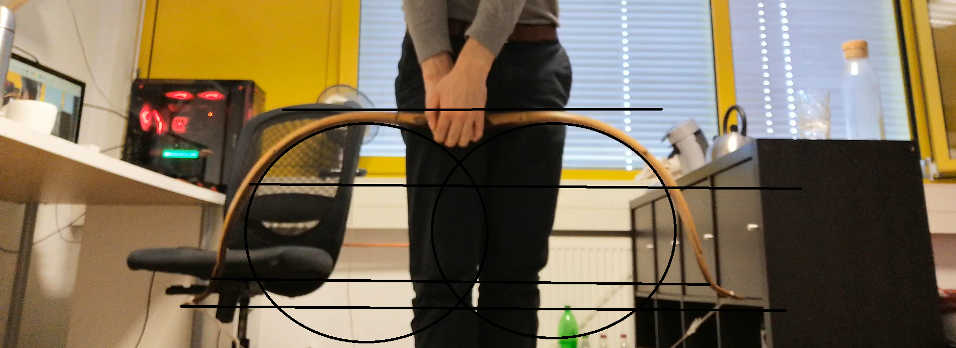

Naja die Werte für den Bogen die ich mir bisher vorstellen wären etwa 45-50# bei 30" und eine Länge von etwa 1,40 m - 1,60 m NTN (ich weiß 1,60 ist schon recht lang allerdings würde die extra länge eher in einen etwas längeren griff gehen)
Der bogen soll sich nicht so extrem biegen wie normale Hornkomposit. Ich möchte damit eigentlich eher so ne art nächste evolutionsstufe von meinem zuletzt gebauten Bogen erreichen und mich gleichzeitig an Kompositbögen ran trauen.
Ich hänge hier mal den angesprochenen Bogen an da ich grade nicht genug zeit habe um Zeichnungen an zu fertigen werde ich allerdings so bald wie möglich noch machen!
einmal den Bogen auf standhöhe aufgespannt und einmal kurz vor ende des Tillerprozesses ( das eine wurfarmende hat sich nicht so schön gebogen sondern ist eher abgeknickt und lässt sich nun etwas leichter zurückbiegen deshalb ist es etwas niedriger) so ne Gleichmäßige biegung würd ich mir dann auch für den Hornkomposit vorstellen da sollte das Rattan dann eigentlich problemlos aushalten tut er ja bei dem hier auch.

Nico Quergedacht hat geschrieben: 26.01.2020, 14:49 so ne Gleichmäßige biegung würd ich mir dann auch für den Hornkomposit vorstellen da sollte das Rattan dann eigentlich problemlos aushalten tut er ja bei dem hier auch
Was ist da auf dem Bauch geklebt... Folie oder Glaslaminat? Sollte es Glaslaminat sein, wäre es vergleichbar mit Horn.
Ist es aber Folie oder ähnliches, dann wäre dies nicht vergleichbar. Rattan gibt bei der Biegung am Bauch nach und wird da sehr gestaucht, deshalb reißt Rattan auch nicht über den Rücken und man kann einen Knoten hinein machen.Horn ist sehr Druckstabil und hält gegen die Biegung, sodass der Rücken extrem in die Länge gezogen wird( je nach dem wie dick die Wurfarme sind). Es könnte sein , das Rattan das nicht mit macht.

Das auf dem Bauch ist nur Bootslack. Hab ihn am bauch gebeizt in der selben farbe in der ich die pfeile gebeizt habe und ölen/schleifen ist bei beize ja eher unpraktisch. Muss wenn ich das mal wieder mache allerdings erstmal mit schellack oderso 2-3 schichten machen weil ich gemerkt habe das der bootslack die Härchen nicht drin behält sondern die sich recht schnell wieder aufstellen und gegen/durch den lack drücken.
Ging mir bei den Bildern nur um die Art wie sich die Wurfarme biegen. Will die gleiche Biegung bzw ne Ähnliche biegung hinbekommen Weil so die Kraft auch ne größere Fläche verteilt ist und so die belastung noch möglichst gering bleibt. Bei vielen Horn Kompositbögen biegt sich ja nur ein recht kleiner teil und knickt ja schon fast eher ab.
Hm ok deine Erklärung hört sich recht plausibel an... :S heißt wenn es klappt dann wenn überhaupt mit dickem Rattan anteil und dünnem horn anteil um die Hauptbelastung möglichst vom Bogenrücken fern zu halten?

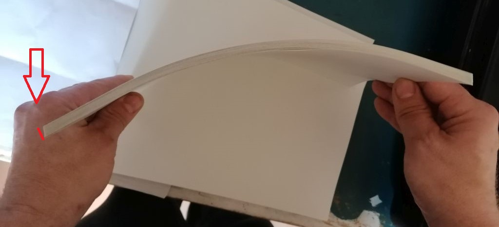

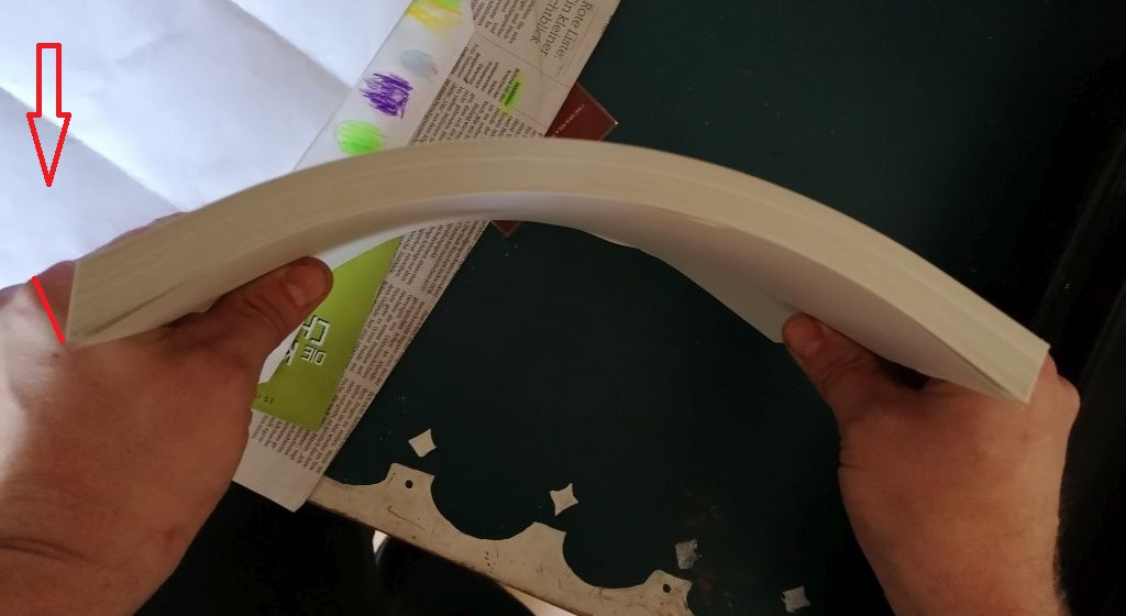

Nico Quergedacht hat geschrieben: 26.01.2020, 15:55 Ging mir bei den Bildern nur um die Art wie sich die Wurfarme biegen. Will die gleiche Biegung bzw ne Ähnliche biegung hinbekommen Weil so die Kraft auch ne größere Fläche verteilt ist und so die belastung noch möglichst gering bleibt
Das ist richtig und sollst du auch so machen ;)
Nico Quergedacht hat geschrieben: 26.01.2020, 15:55 Hm ok deine Erklärung hört sich recht plausibel an... :S heißt wenn es klappt dann wenn überhaupt mit dickem Rattan anteil und dünnem horn anteil um die Hauptbelastung möglichst vom Bogenrücken fern zu halten?
Nein ist umgekehrt. Je dünner der Wurfarm, um so weniger die Belastung auf dem Rücken und so kleiner kann der Radius der Biegung werden. Ich habe dir 2 Bilder gemacht, um es dir anschaulicher zu machen. Man sieht um so dicker der Papierstapel wird, um so mehr verkürzen sich die äußeren Blätter. Das heißt bei einem Holzstave werden die Rückenfasern in die Länge gezogen und die Bauchfasern zerdrückt, um in Biegung zu kommen. Wenn der Bauch nicht nachgeben kann(wie bei Horn), dann müssen die Rückenfasern sehr viel Weg machen und reißen, wenn es Zuviel wird. Je nach Holzart ist das schnell passiert.
Ich würde gerade am Anfang kein Risiko eingehen und Sehnen auf den Rücken aufbringen. Du kannst das auch als Übung für den späteren "richtigen Hornkomposit " sehen. Sonst stellt sich schnell Frust ein und man verliert die Lust.
hier werden die Rückenfaser weniger in die Länge gezogen
Da müssen die Rückenfasern deutlich mehr Weg hinlegen, um die gleiche Biegung hinzubekommen.

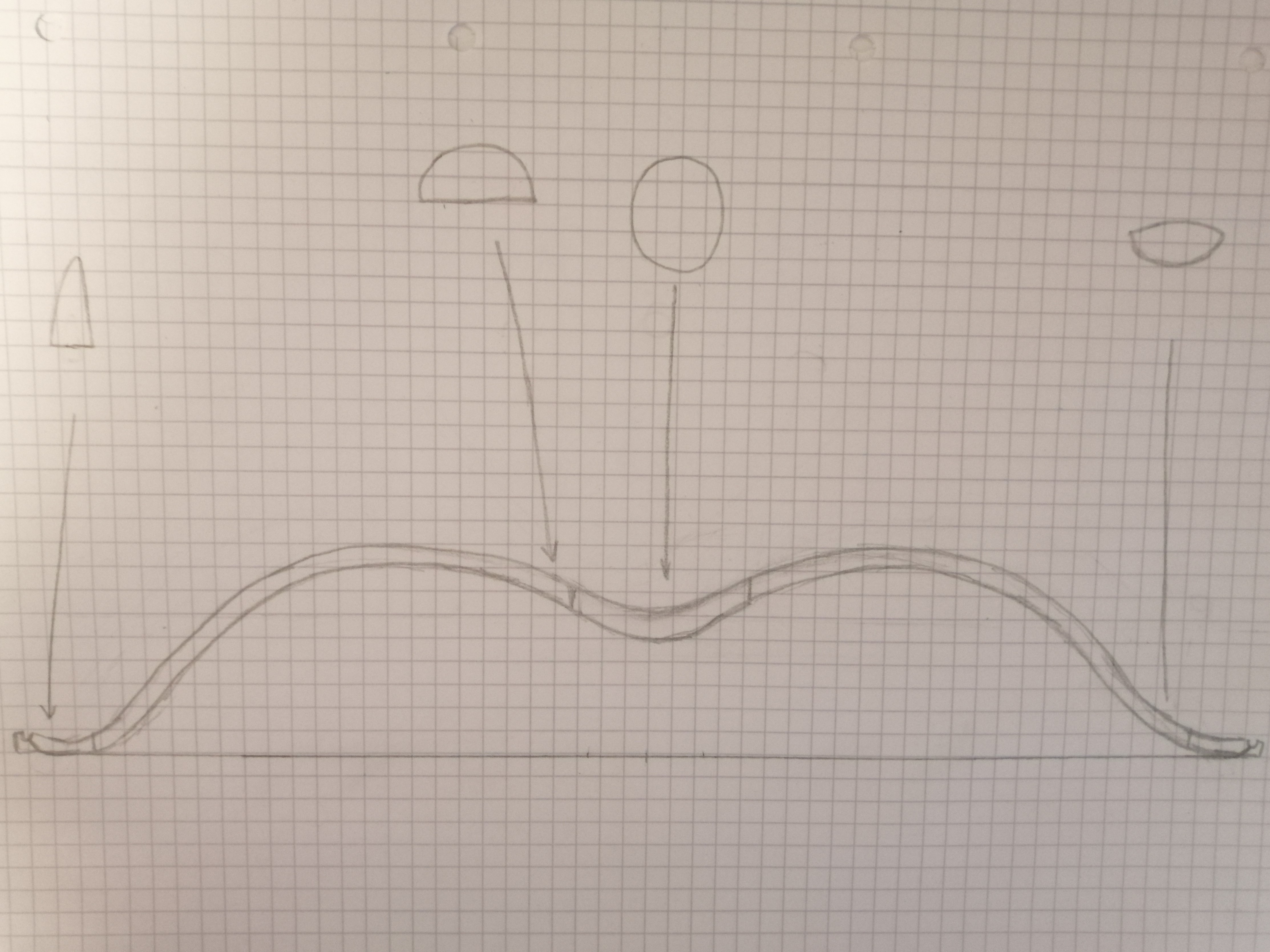

Hallo Leute,
wie versprochen melde ich mich nun mit einer Skizze zum Bogen mit Querschnitten zurück. Bitte verzeiht mir meine schlechten Zeichenkünste ;D
Zu den Maßen habe ich mir Gedanken gemacht und eine grobe Vorstellung. Die Längen wären (etwa) Griff:120-140 mm , Wurfarme: 500-600 mm, Recurves: 80mm (nach der Biegung gemessen). Die Dicke wäre (etwa) Griff: 30mm, Wurfarm beim griff: 25mm, Wurfarm bei Recurves: 8-10mm, Recurves weiß ich nicht genau da ich noch nie seperat gebaut habe würde sie jedoch gerne recht klein halten. Die Dicke des Wurfarms wäre vermutlich sogar etwas zu dick wenn mit Horn oder? vielleicht eher 20mm -> 8mm ?
Angepeilt wären so 50 Pfund +/- 10 Pfund.
Die Biegung im Griff finde ich recht schwer ab zu schätzen- Möchte gern eine Starke Biegung im Griff haben. Mein bisheriger Bogen hat etwa 8°. Da ich schonmal gelesen habe das 20° Utopisch sein soll vermute ich das ich bei einer Starken Biegung vermutlich bei maximal 15° liegen würde oder? Würde bei der Biegung im Griff schon gerne recht nah ans Maximum.
Grüße Nico :)
