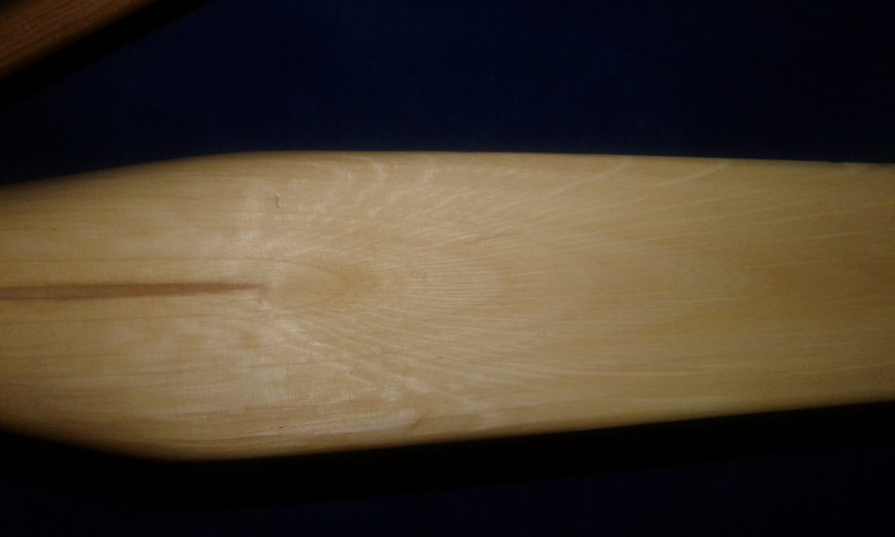

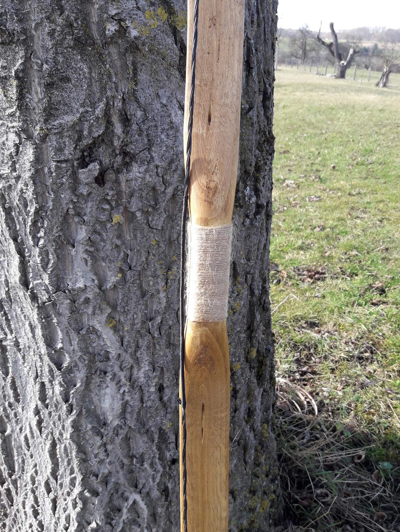

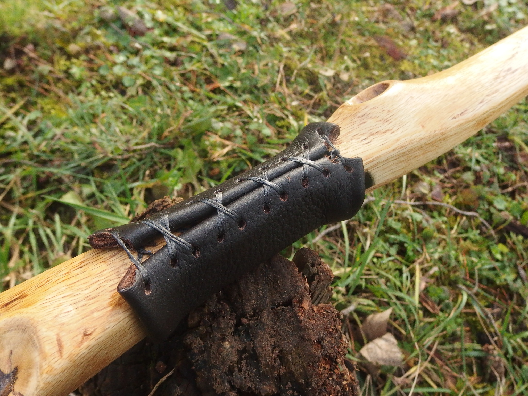

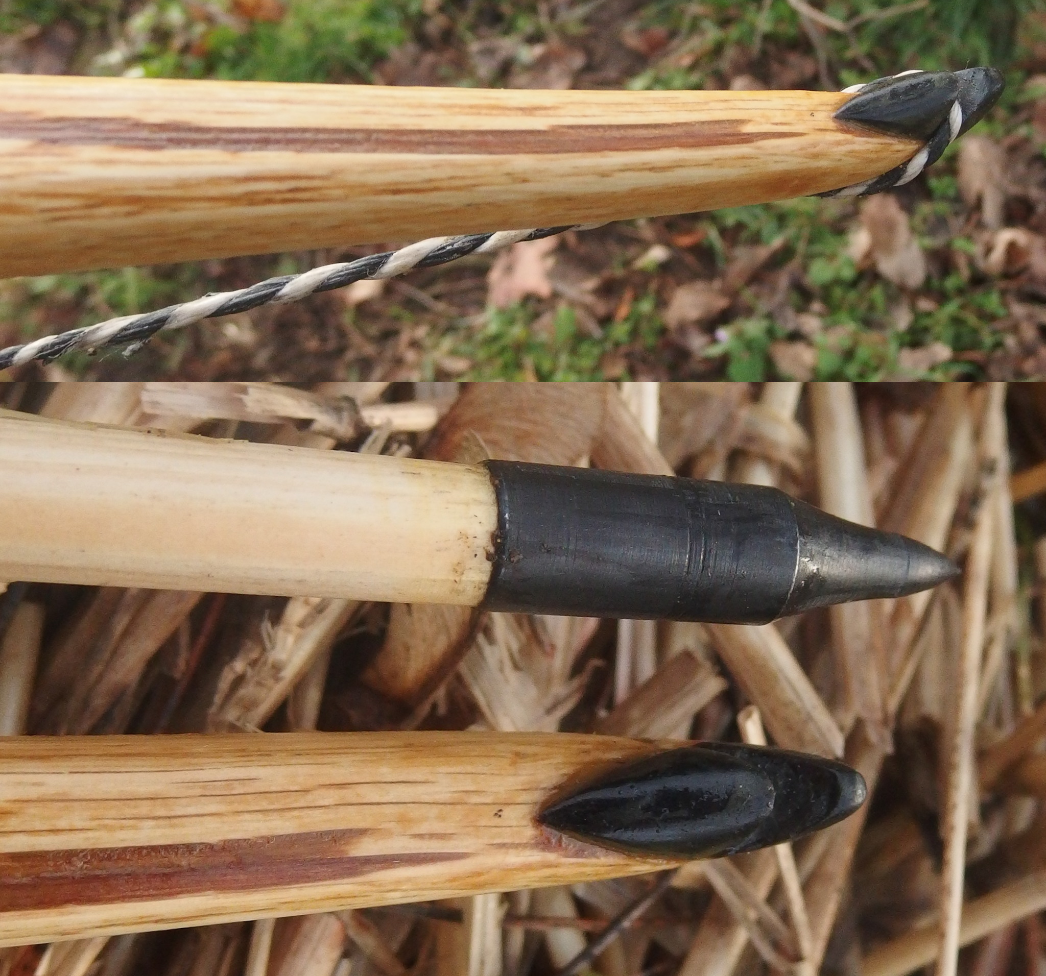

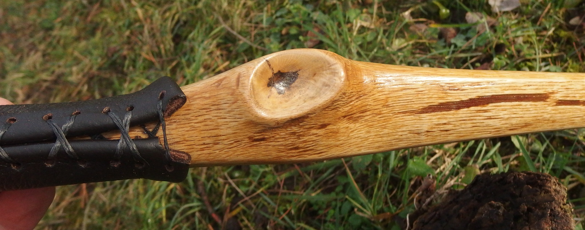

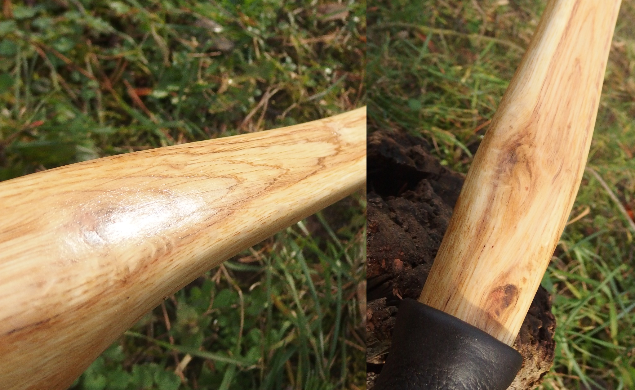

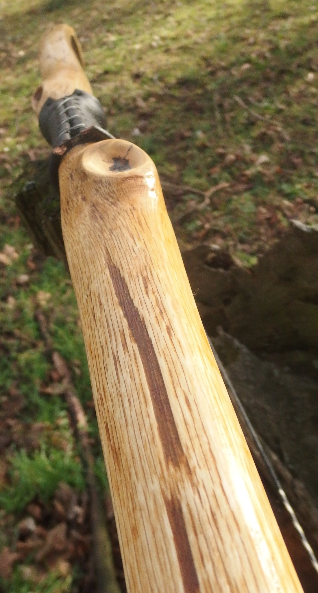

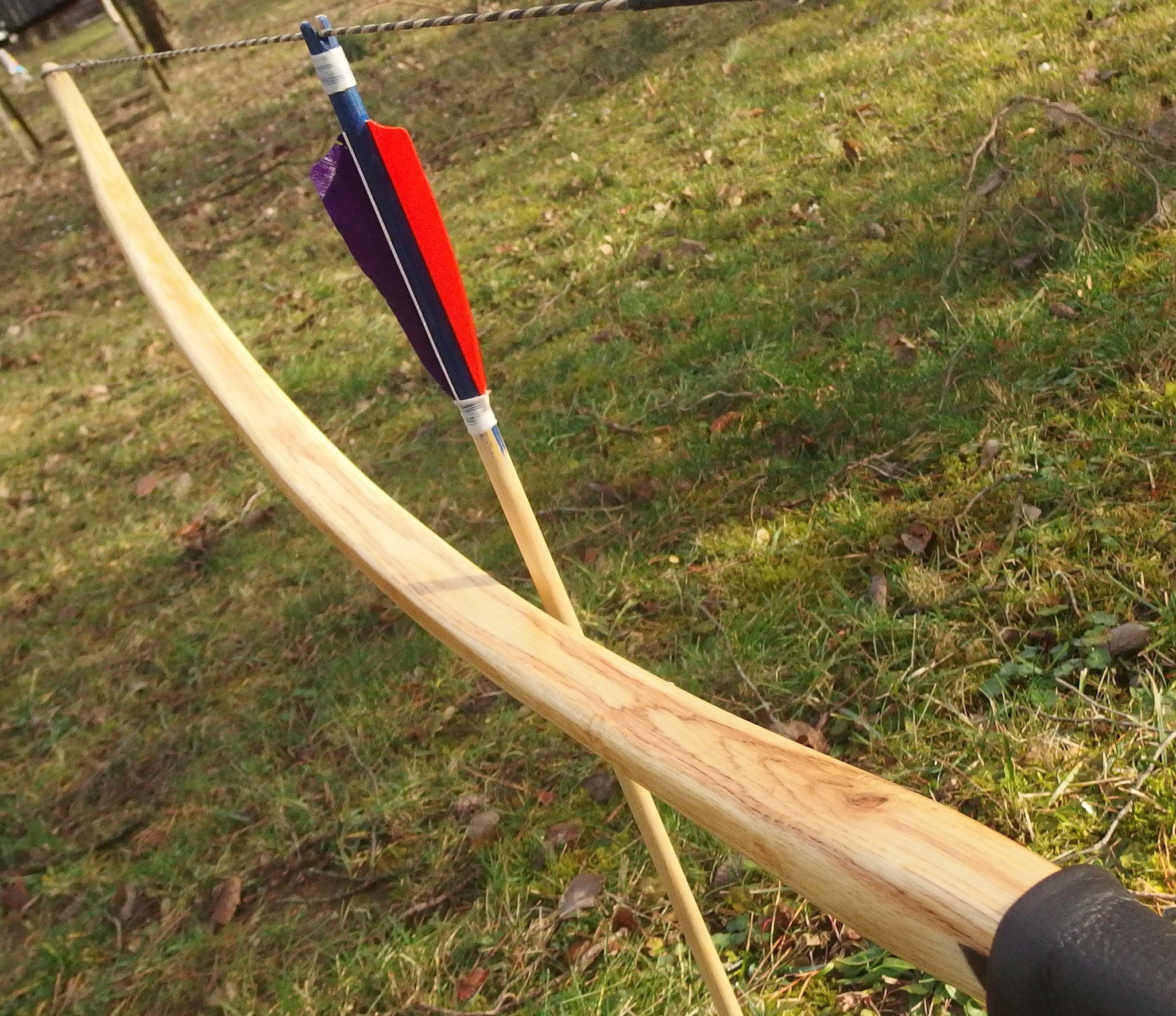

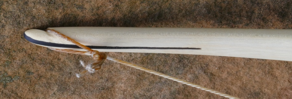

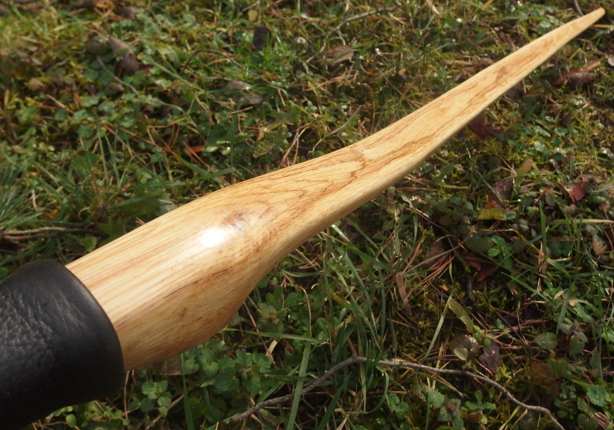

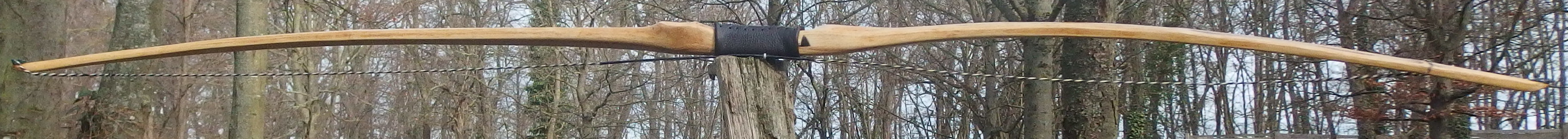

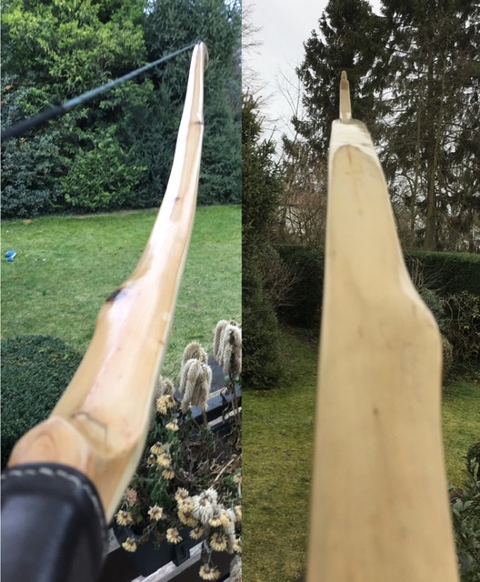

Roteiche mit Astlöchern
Holz: Roteiche
NtN: 171cm
Zuggewicht: 36# @ 28" AMO
Gewicht: 675g inkl. Griff, Sehne
Finish: Leinölfirnis, Douglasienöl (leicht rostrote Farbe), Hartöl
Sehne: BCY B55 10 Strang
Form: Halbpyramidal
Tip-Overlays und Arrowpass aus schwarzem Wasserbüffelhorn
Pfeilauflage aus Weißdorn (ebenfalls 1.1.2020 gefällt)
Maße: Breite*Dicke 10cm hinter Griff 32*19, Wurfarmmitte 30*16, 3/4 Wurfarm 24*13, Tips 12*13
Griff: schwarzbraunes Leder, mit schwarzem Dacron genäht
Bauthread: viewtopic.php?f=80&t=31485
Bilder:
Vollauszug von Seite und leicht von hinten
Abgespannt
Abgespannt
Tip 1
Tip 1
Tip 1
Tip 1
Tip 2
Tip 2
Arrowpass
Arrowpass
Standhöhe
Standhöhe
Astloch oben
Astloch oben
Astloch unten
Astloch unten
Griff
Griff
Blick entlang Bogen
Blick entlang Bogen
Gesamtbild
Gesamtbild
Gesamtbild
Gesamtbild
Rücken 1
Rücken 1
Rücken 2
Rücken 2
Bauch 1
Bauch 1
Bauch 2
Bauch 2
Bauch aufgespannt 1
Bauch aufgespannt 1
Bauch aufgespannt 2
Bauch aufgespannt 2
Bauchdetail nahe Griff

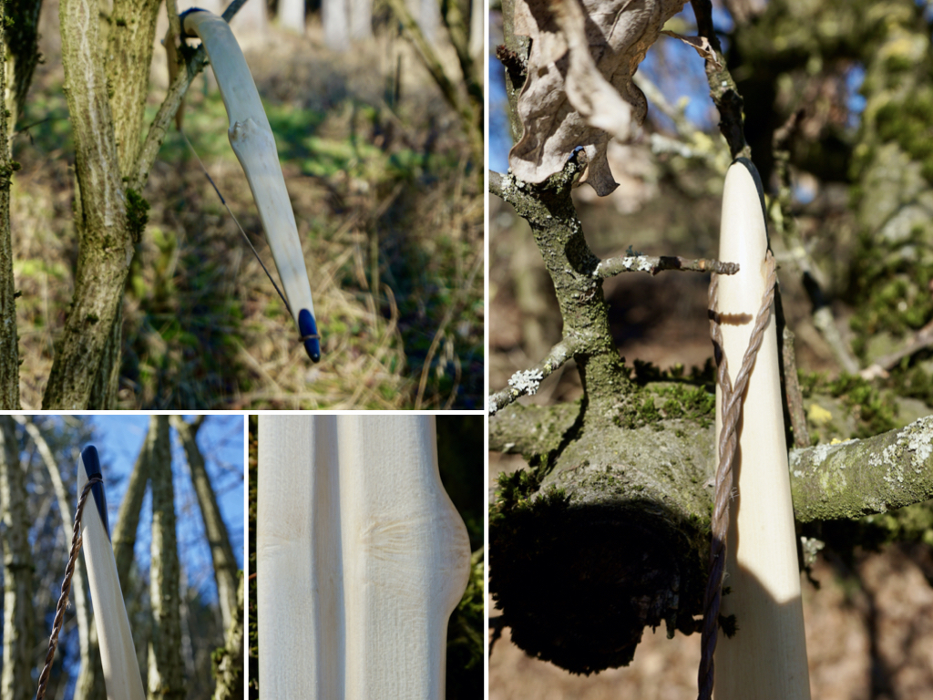

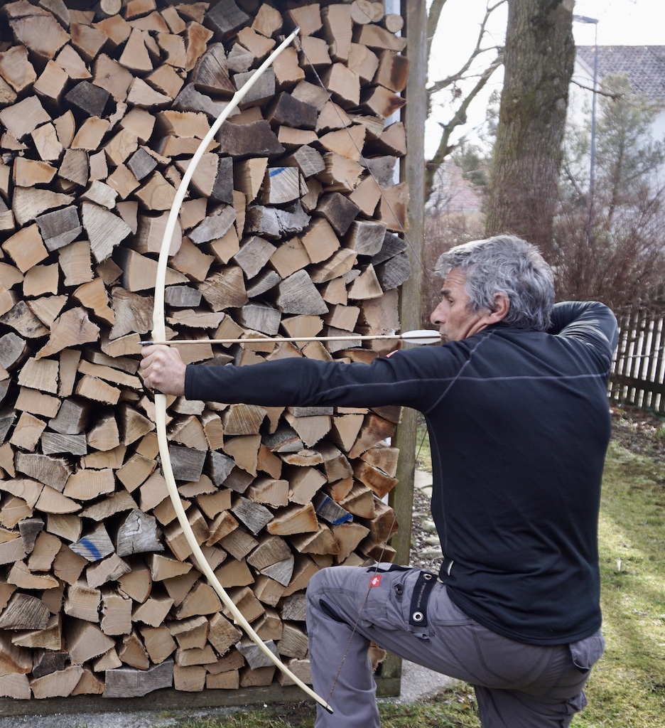

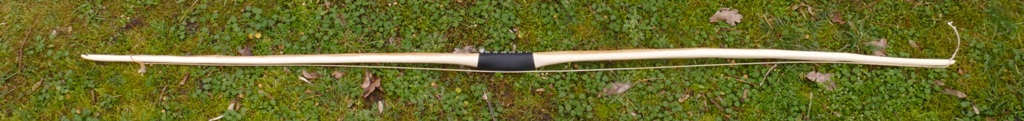

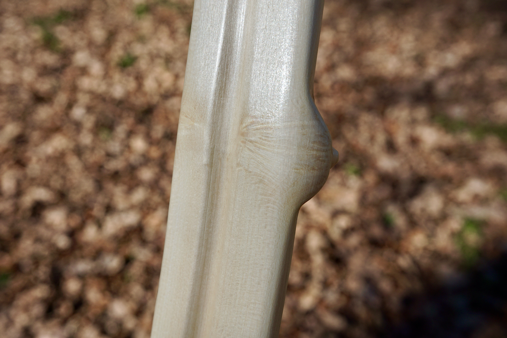

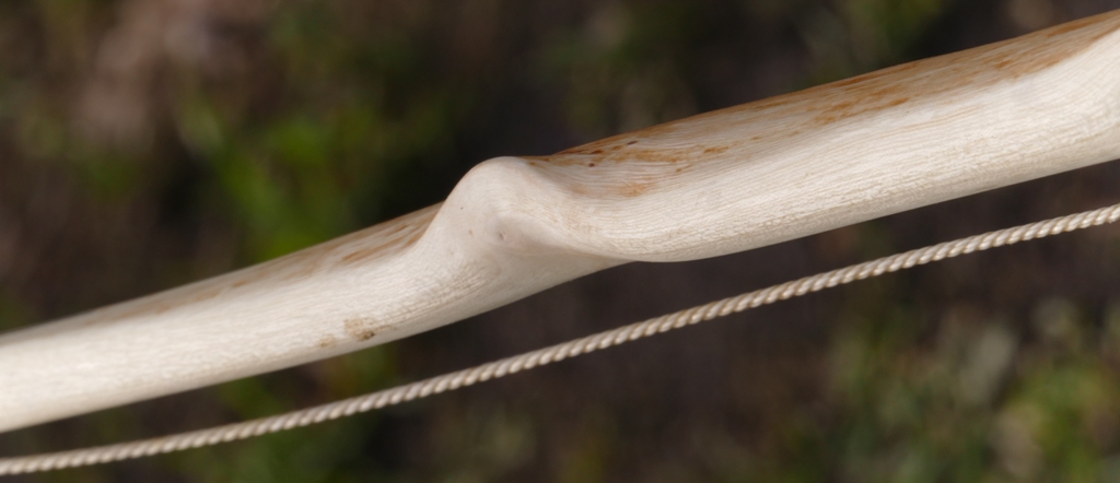

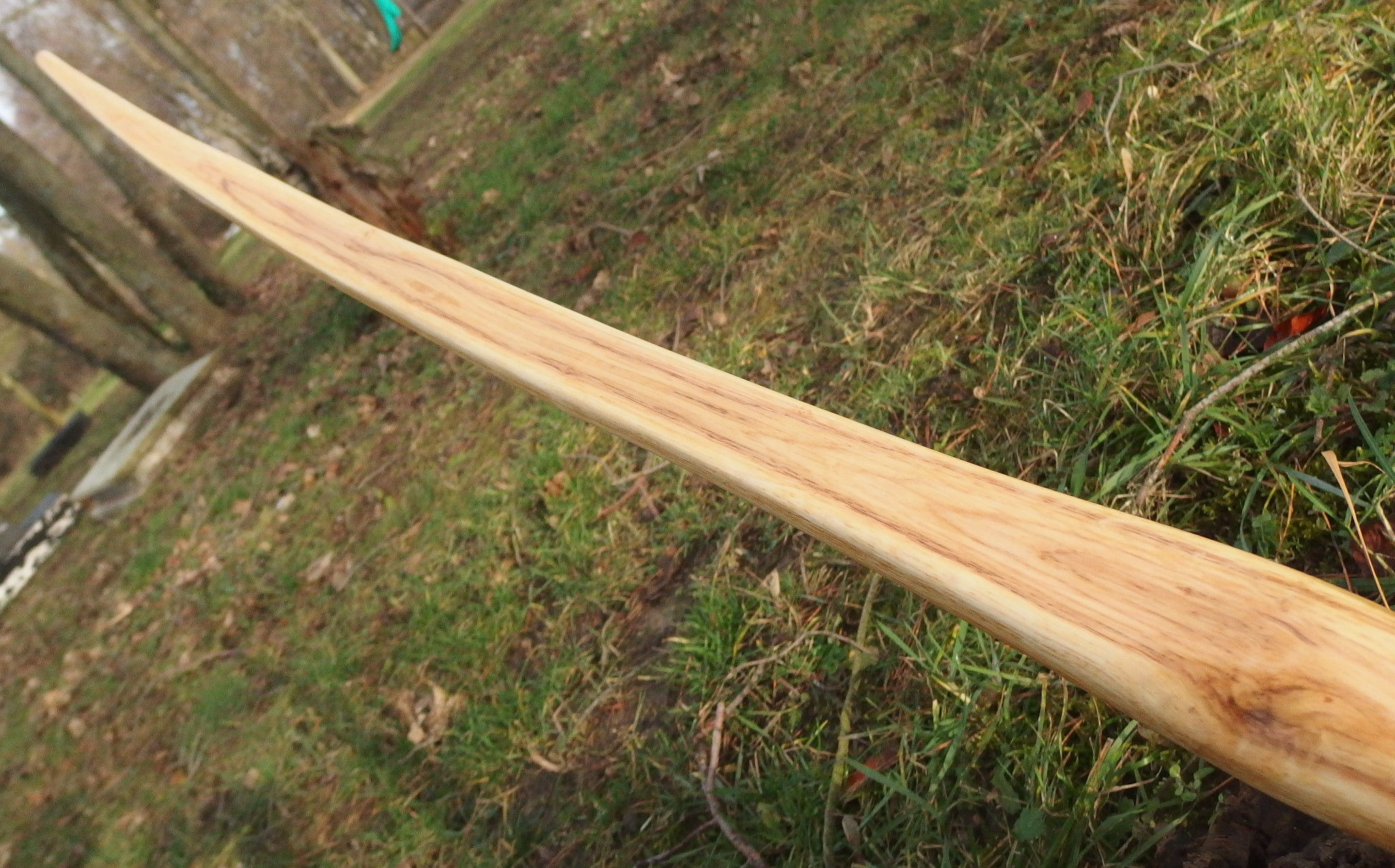

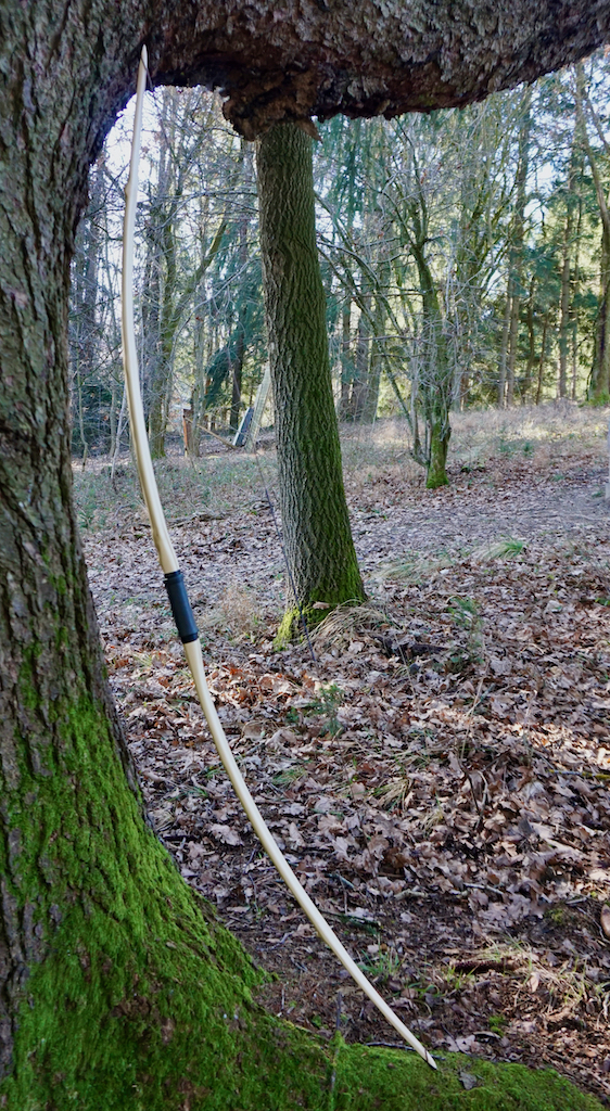

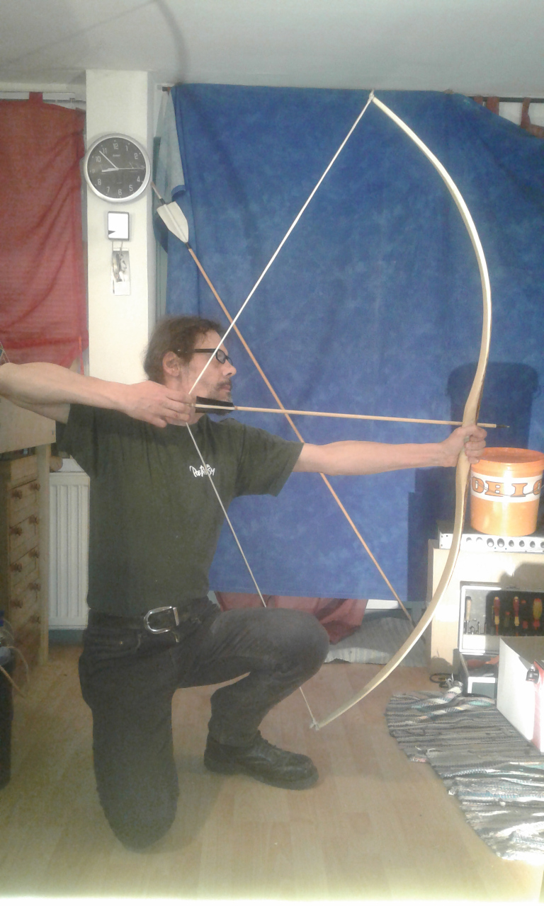

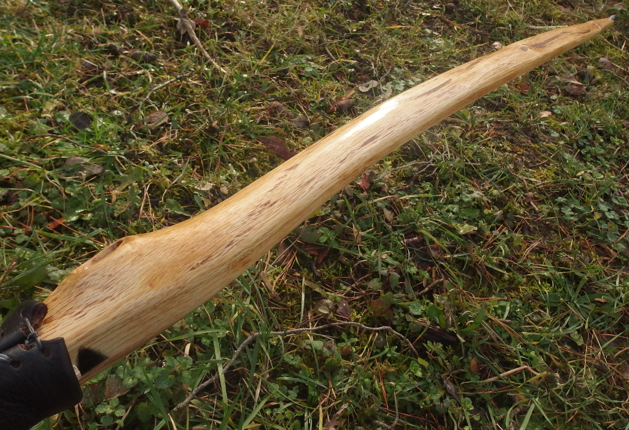

Halbling, Hollerbogen
Ich nenne ihn Halbling, weil in einem Wurfarm der Markkanal komplett rausgefallen ist und in der anderen Hälfte ist er fast noch durchgehend sichtbar. Die beiden Wurfarme sind vom Charakter und der Optik zweierlei. Der obere Wurfarm ist der mit dem Markkanal.
Holz: Schwarzer Holunder
Länge: 175cm NtN
Zuggewicht: 37#@28" AMO
Gewicht: 494g inkl. Sehne
Sehne: 12 Strang FF
Griff: Leder Anthrazit
Tip Overlays: Wasserbüffelhorn
Finish: 2 x Holzöl, anschl. 2 x biologisches Parkettwachs
Bauthread: viewtopic.php?f=80&t=31484
Rücken, abgespannt, Standhöhe
Vollauszug, auf Knien wegen des Hintergrunds ;-)
zurück in seinem Habitat
Details
Details
von der Seite
von der Seite
von oben
von oben
Knubbel
Knubbel
Knubbel Bogenbauch
Knubbel Bogenbauch
Tip
Tip
ab auf den Parcours
ab auf den Parcours

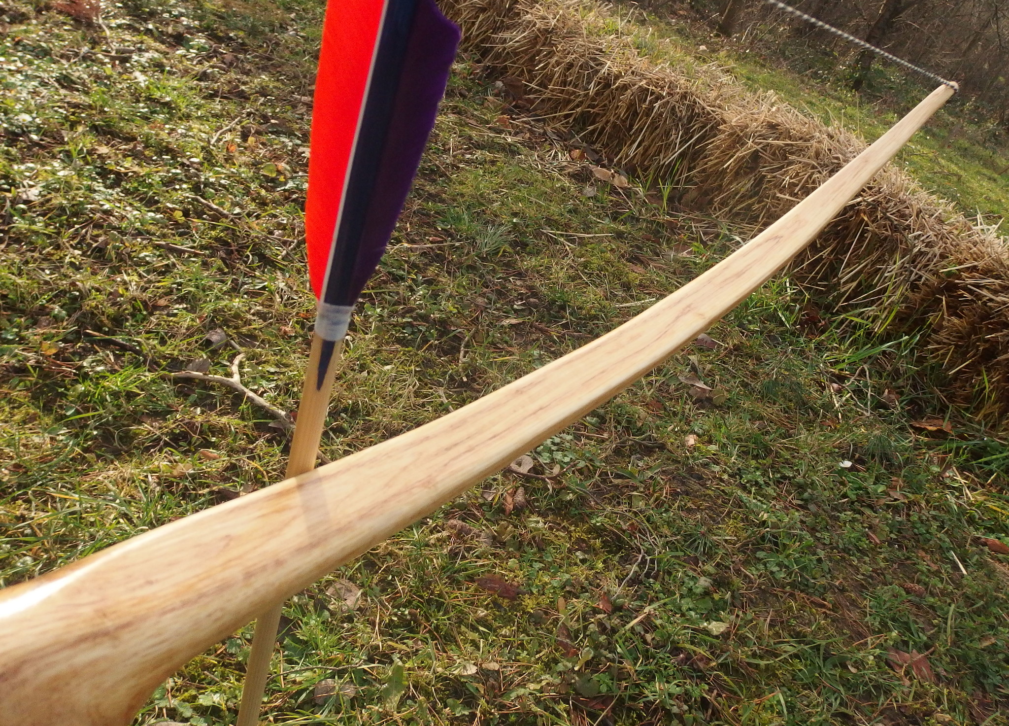

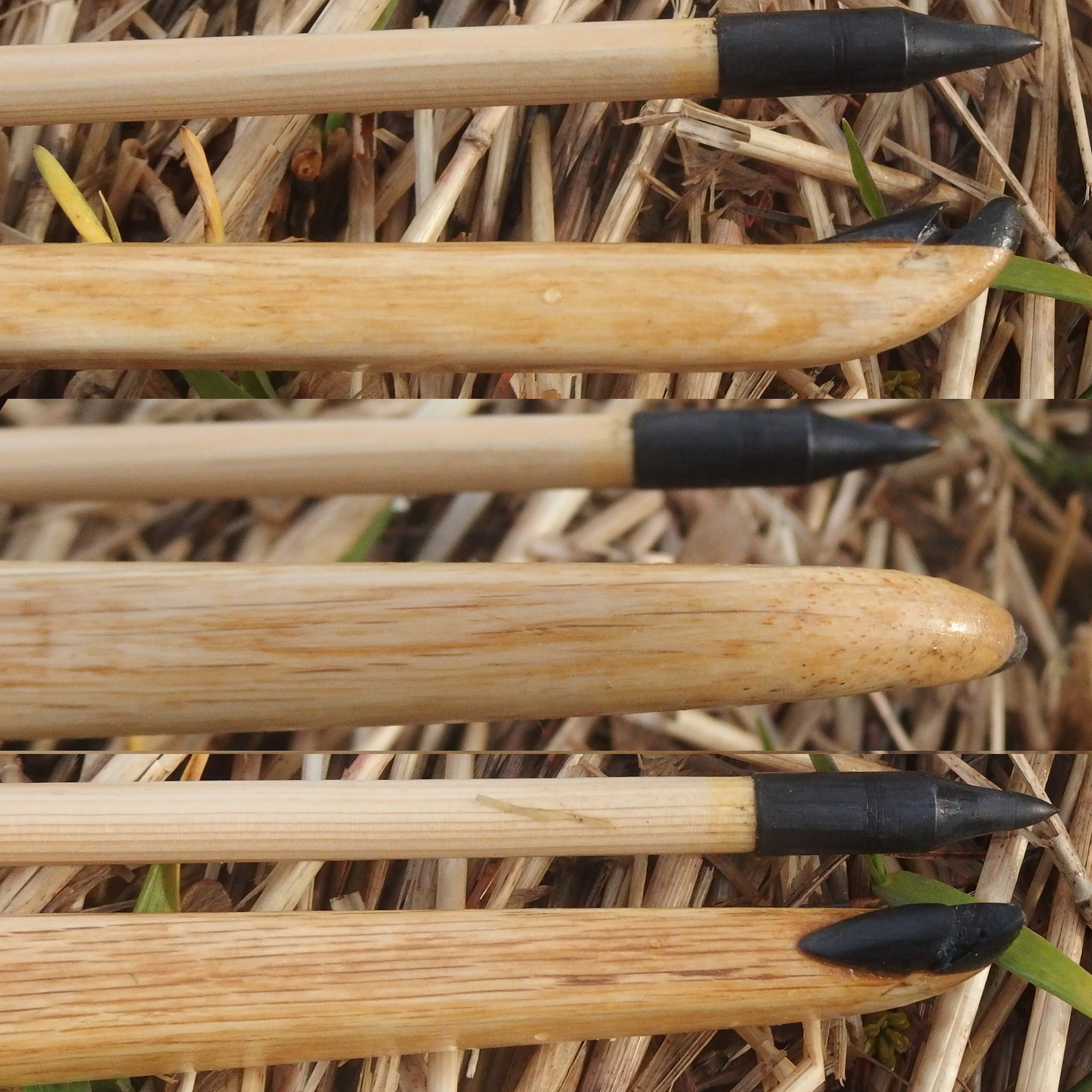

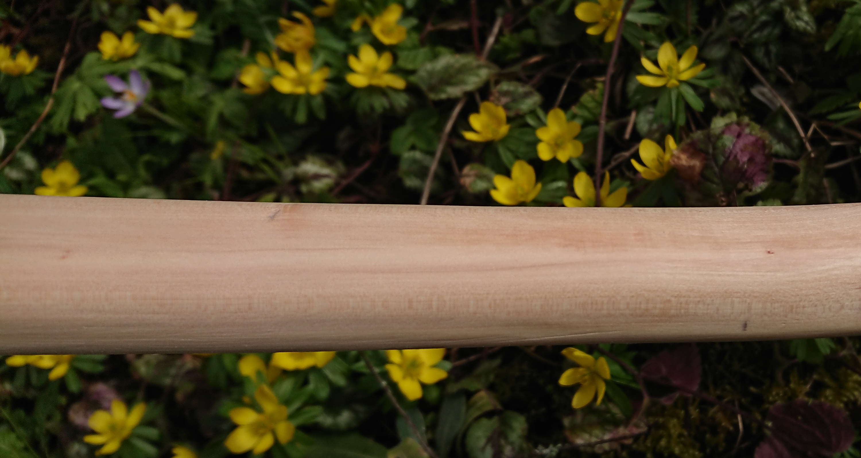

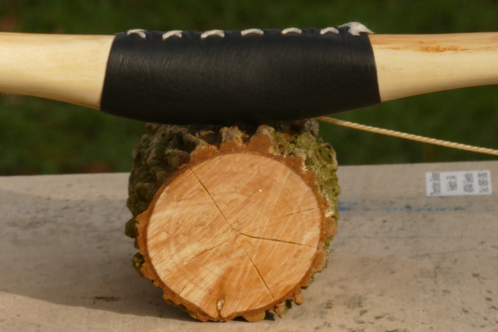

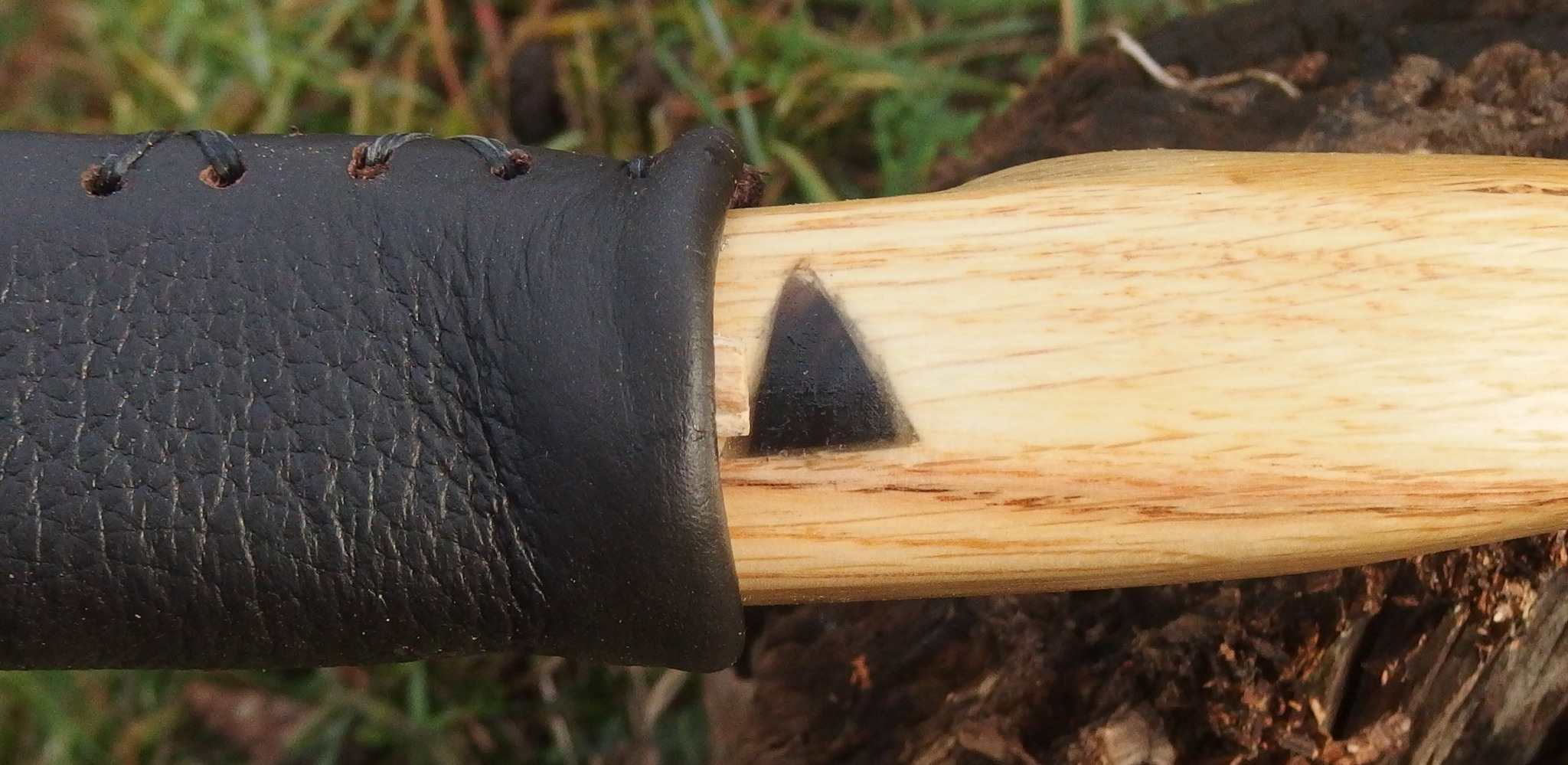

Toddis Ulmenbogen
Holz : Feldulme
Länge 157cm NtN
Zuggewicht 48# @ 27"
415g incl. Sehne und Griffleder
als Nockverstärkung Keile aus Horn (Wasserbüffel) eingeleimt
Link zum Baufred viewtopic.php?f=80&t=31506
die Dellen im oberen Wurfarm entstanden, weil ich einige seitliche Äste umschiffen musste.
Auf dem letzten Bild liegt der fertige Bogen auf einem Stück der Ulme, aus der er entstanden ist.

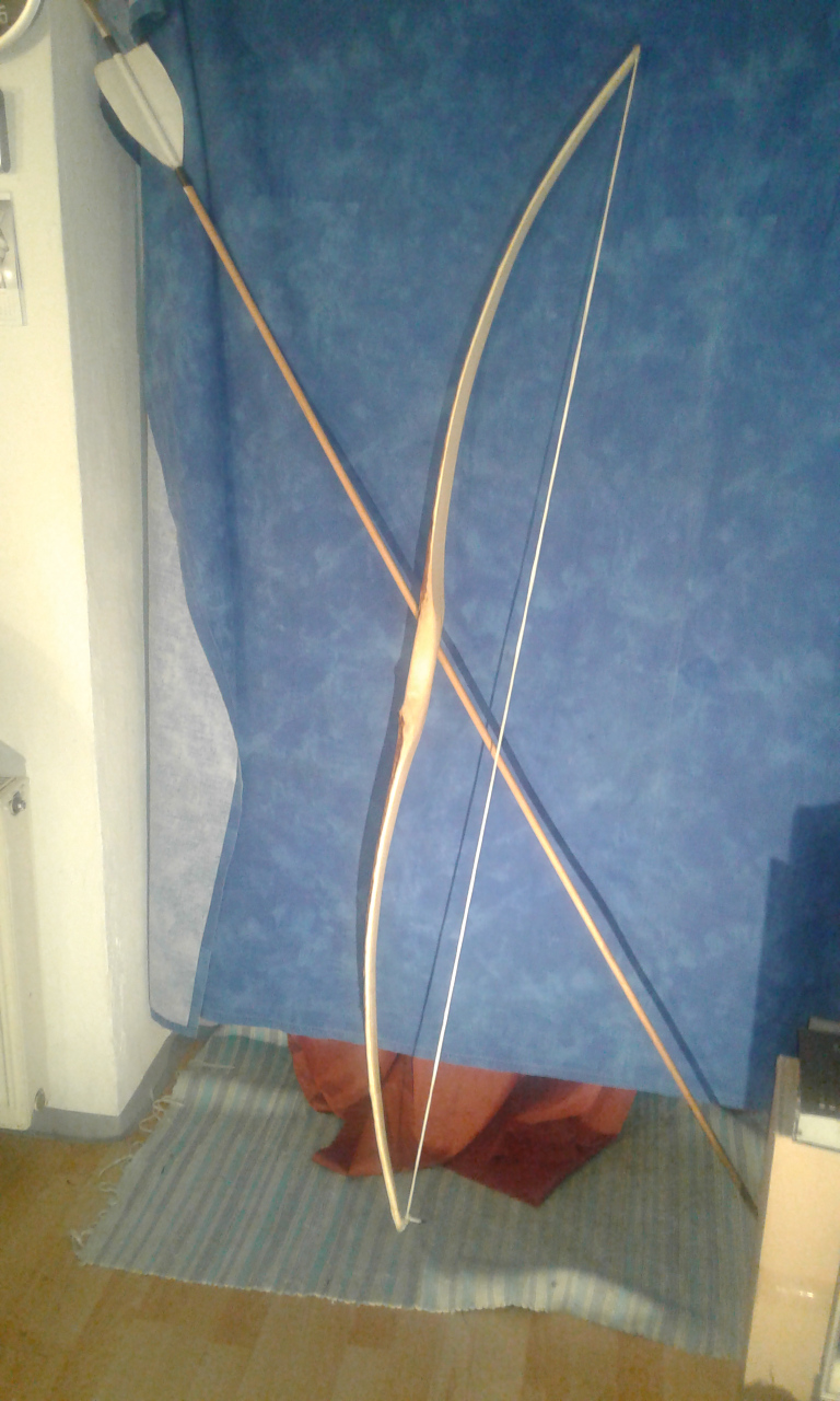

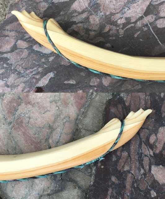

Flach-Burgunder, Eibe
Geschwungen, wie ein Burgunder, aber eben nicht so stark - fünfeckiges Profil, wie ein Burgunder, aber flacher - kein Stabbogen, aber auch kein Flachbogen... ...daher nenn ich ihn „Flach-Burgunder“... :D
Da die gebaute Sehne etwas zu lang geraten ist, ist er noch nicht ganz auf Standhöhe aufgespannt. Man könnte es aber auch so lassen.
Das ist übrigens nun endlich mein 4. Bogen - mit über einem Jahr Pause zum 3.
Holz: Eibe
Design: 5-Curve, vollpyramidal, Fünfeck-Profil
Länge: 178 cm NTN (185 cm Tip-to-tip)
Zuggewicht: 55#@29“ AMO
550g (ohne Sehne und Griffleder)
Nock-Overlays und Arrowpass aus Tagua-Nuss
Sehne: 10-Strang Spectra
Finish: Tungöl, Schellack, Leinölfirniss
Griffbezug aus Nappa-Leder
Bauthread: viewtopic.php?f=80&t=31487
Bilder:
Auf Standhöhe
Auf Standhöhe
Abgespannt (direkt nach dem Schießen)
Detail Griff
Detail Griff
Nocken oberer/unterer Wufarm
Detail Finish (hier oberer WA)
Vollauszug
Vollauszug
Sehnenstand
Sehnenstand

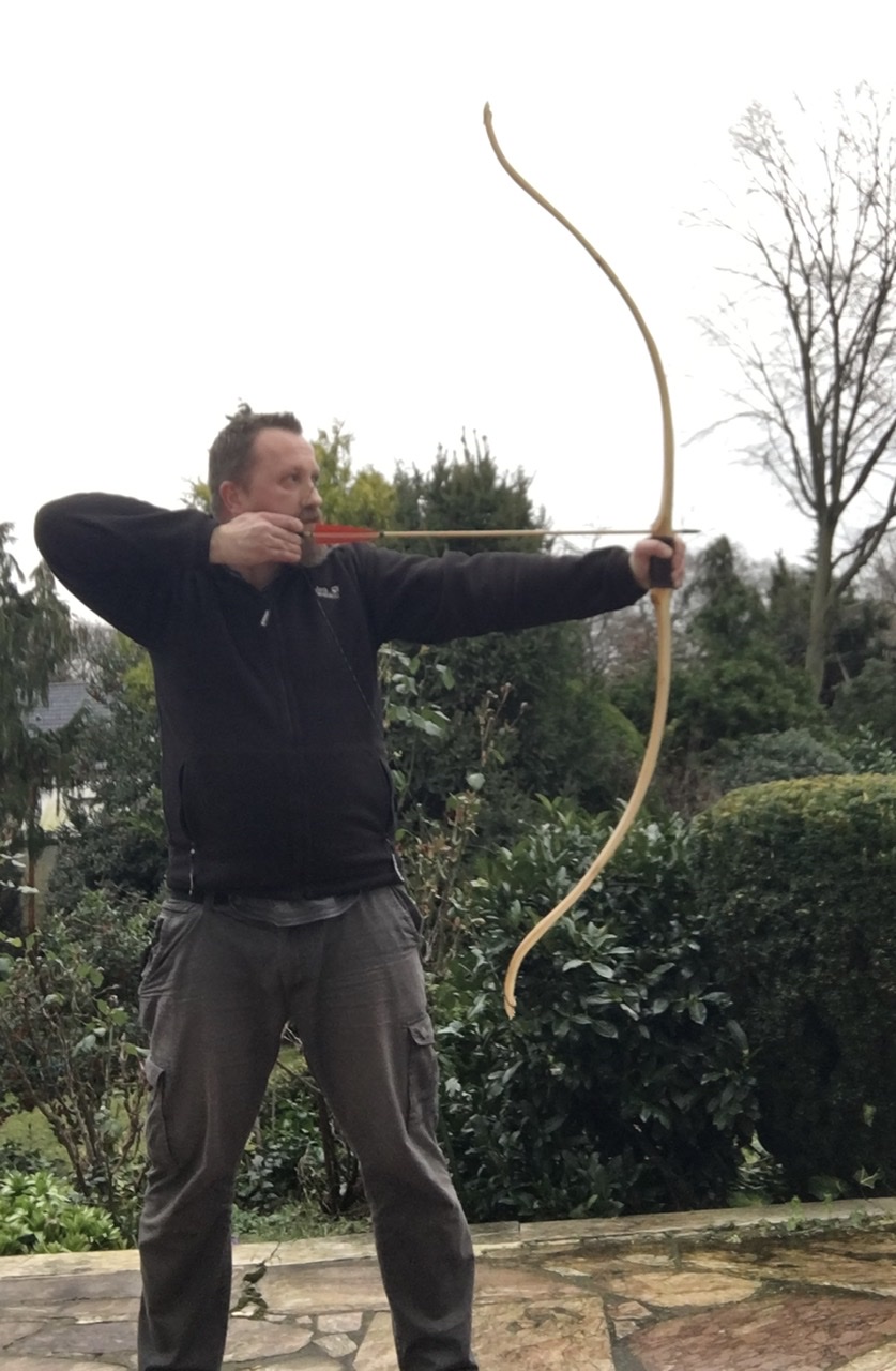

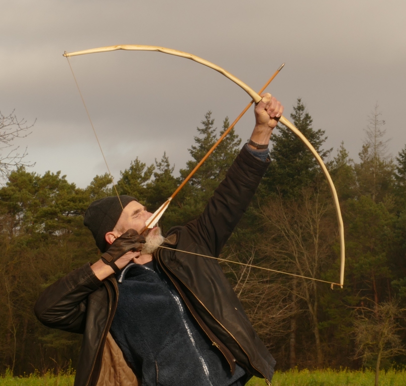

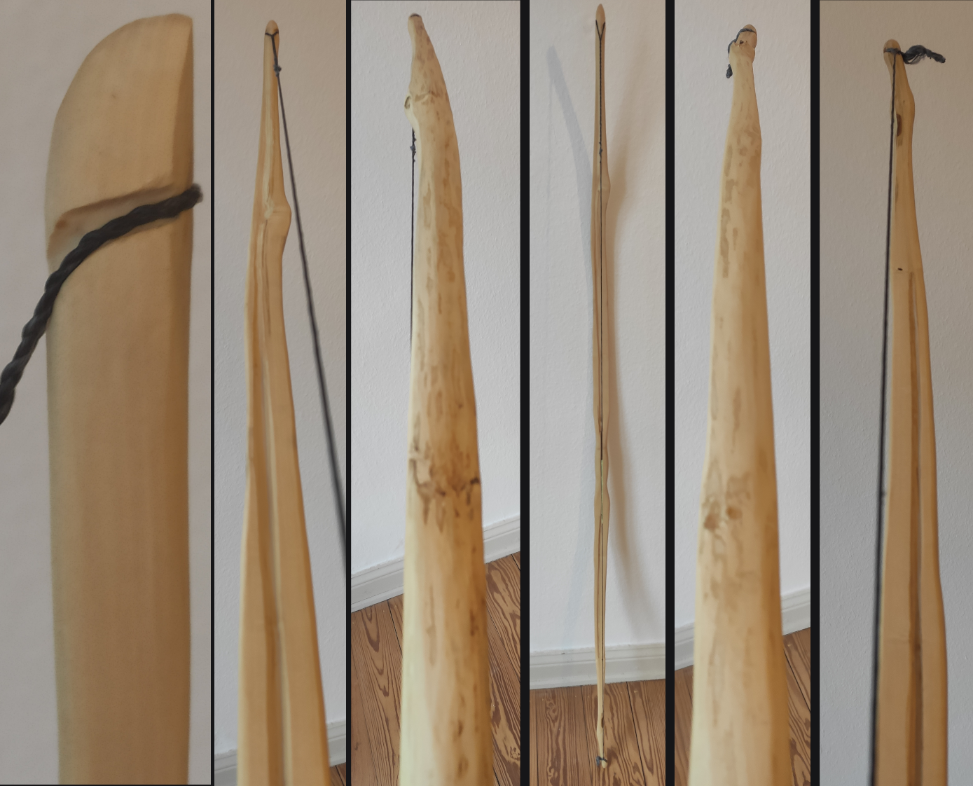

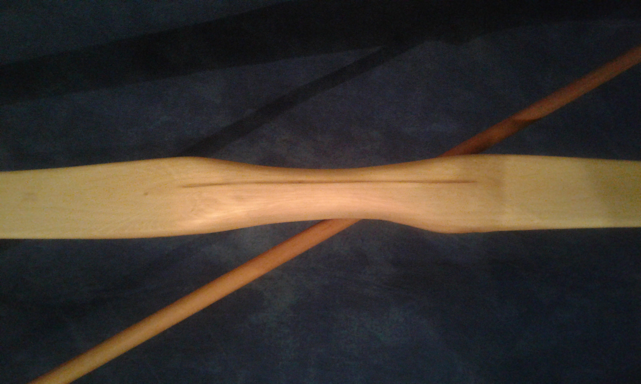

Stöckchen
Stöckchen war mal selbst eins und heute wirft er welche. Darum ist klar, dass er nur ein Stöckchen sein kann.
Der obere Wurfarm ist etwa 10% länger. Auf Standhöhe sind beide Wurfarme gleich stark. Mit steigendem Auszug wird der untere Wurfarm schneller als der obere Wurfarm stärker.
Holz: Fliederbeerbusch (Sambucus nigra)
Länge: 183cm NtN über den Rücken gemessen
Zuggewicht: 65#@29" AMO (29,5kg bei 73cm Auszug)
Standhöhe: 15,5cm
Design: Pyramidalbogen, asymmetrisch
Gewicht: 741g excl. Sehne
Sehne: 10 Strang D75
Tip Overlays: Luft
Finish: Leinöl
Bauthread: https://fletchers-corner.de/viewtopic.php?f=80&t=31481
Bilder
So biegt er sich.
So sind die Wurfarme geformt.
Ein paar Details zum dran freuen.

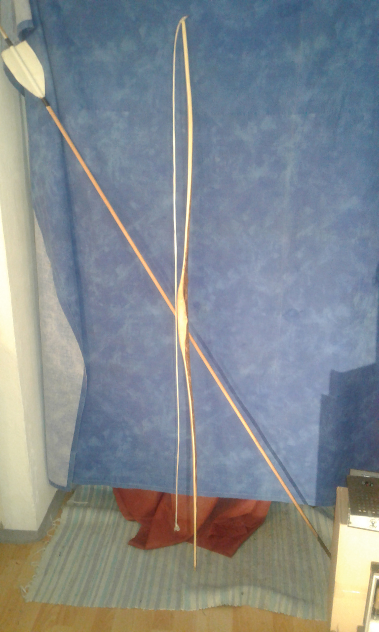

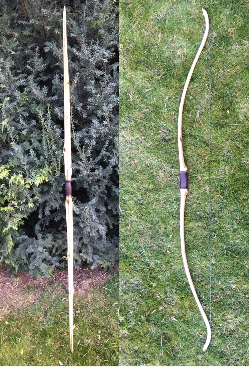

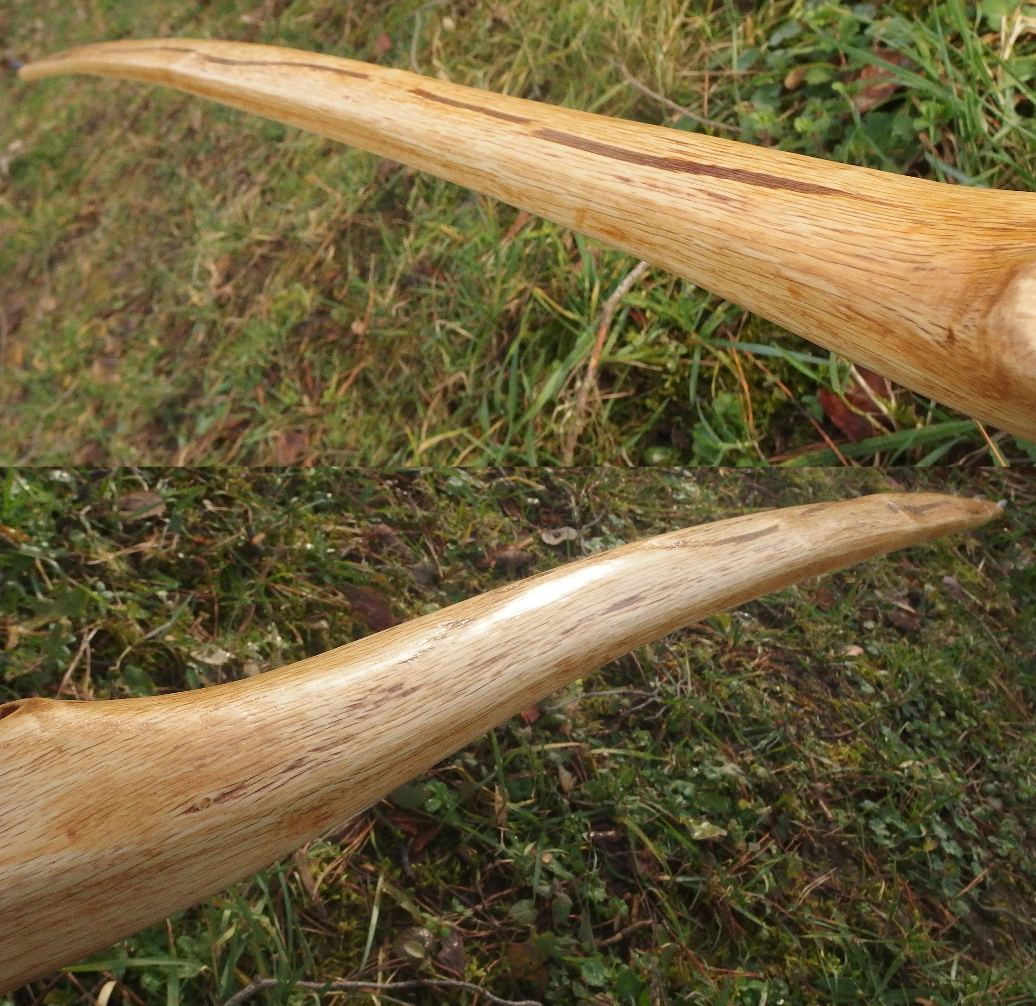

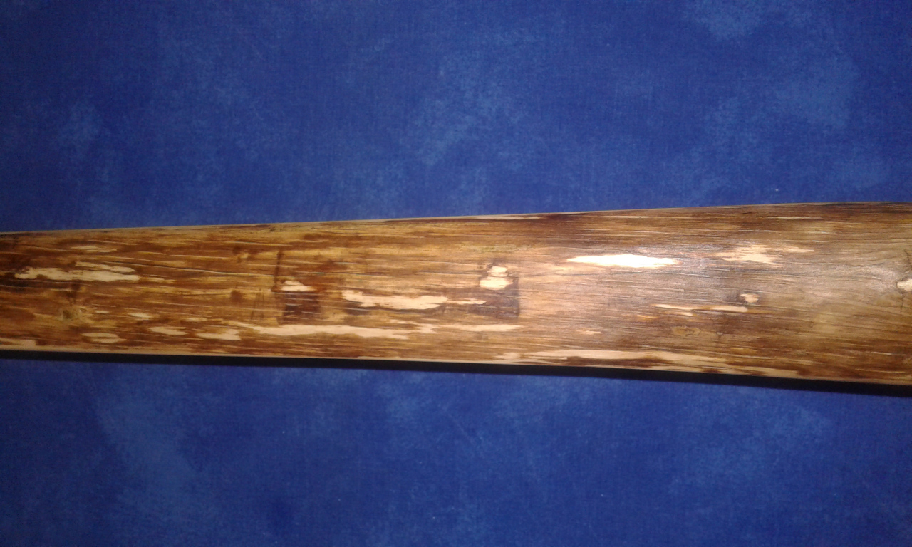

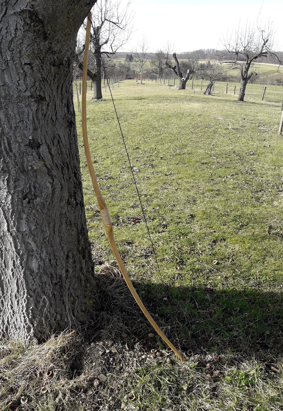

Basti's Haselrute
Sodele, hier mein erster Sapling.
Ziel waren eigentlich 50-60#, musste aber noch beim Tillern ein bissle mehr runternehmen als gedacht :P
War noch am Grübeln ob ich Horntips ranmach - muss aber immer wieder sagen, dass mir ein Bögle aus allein dem Holz an sich am besten gefällt.
Holz: Haselnuss
Länge: 168NtN
Zuggewicht: 43# @ 28"
Sehne: Dacron 10-Strang
Finish: Holzbeize(Eichenfarbig) und Leinöl
RH und LH
Tips: Natura
Bauthread: viewtopic.php?t=31489
Bilder:
entspannt
entspannt
Griffbereich
Griffbereich
entspannt seitl.
entspannt seitl.
gespannt
gespannt
Griffbereich
Griffbereich
Bogenbauch
Bogenbauch
Bogenrücken
Bogenrücken
und nochmal
und nochmal
zufriedenstellend :)
bei schönem blauen Himmel

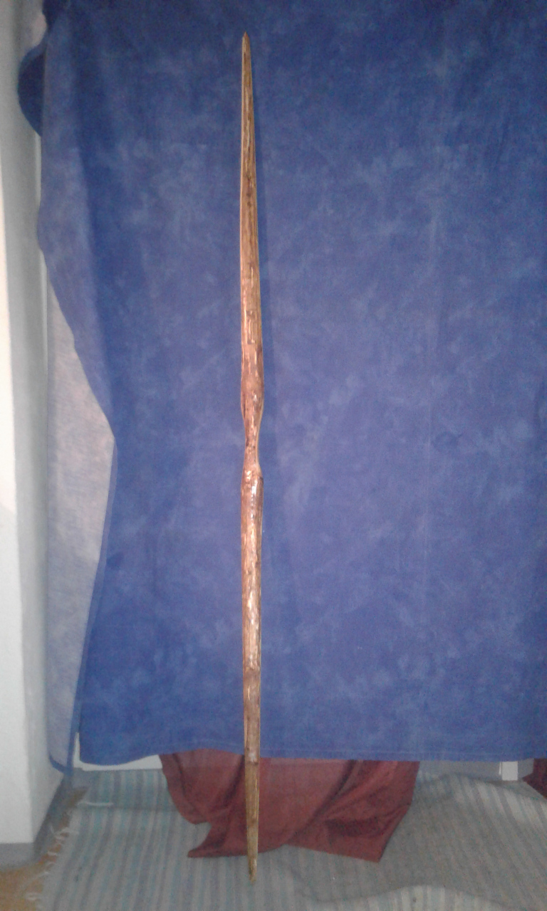

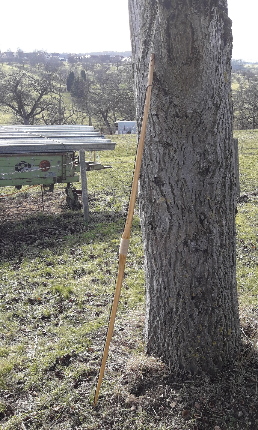

Sannes krummer Riegel
Bauthread: viewtopic.php?f=80&t=31491&start=45
Holz: Hartriegel
Nockoverlays: Kuhhorn
Länge: 178NtN
Zuggewicht: 52# @ 26"
Sehne: im Moment ein dünnes Hanfseil
Gewicht mit "Sehne": 740 Gramm
Bauchseite, abgespannt
Bauchseite, Standhöhe
Standhöhe

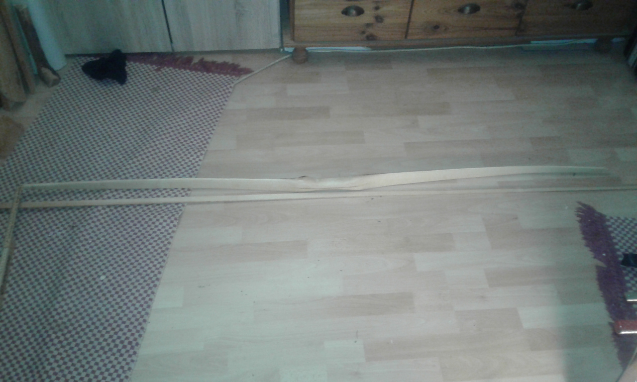

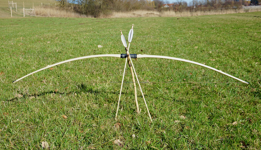

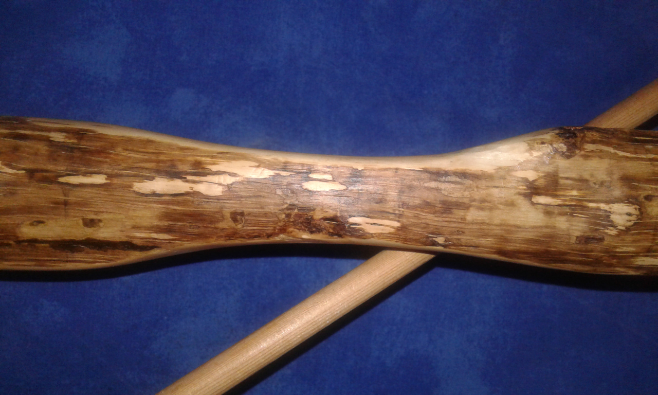

Beitrag von Kemoauc »

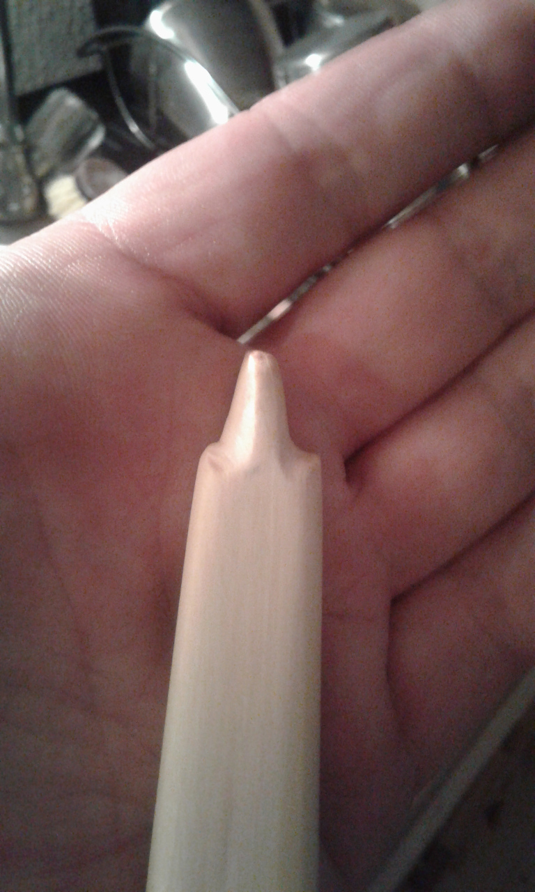

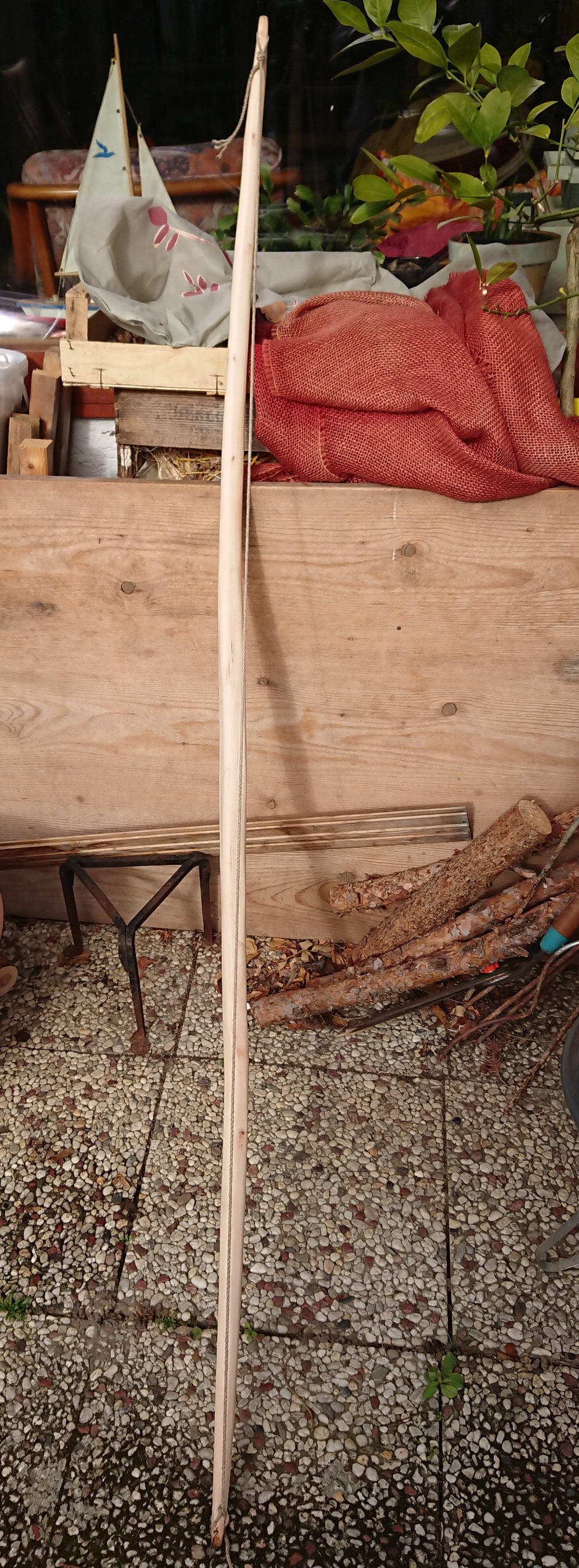

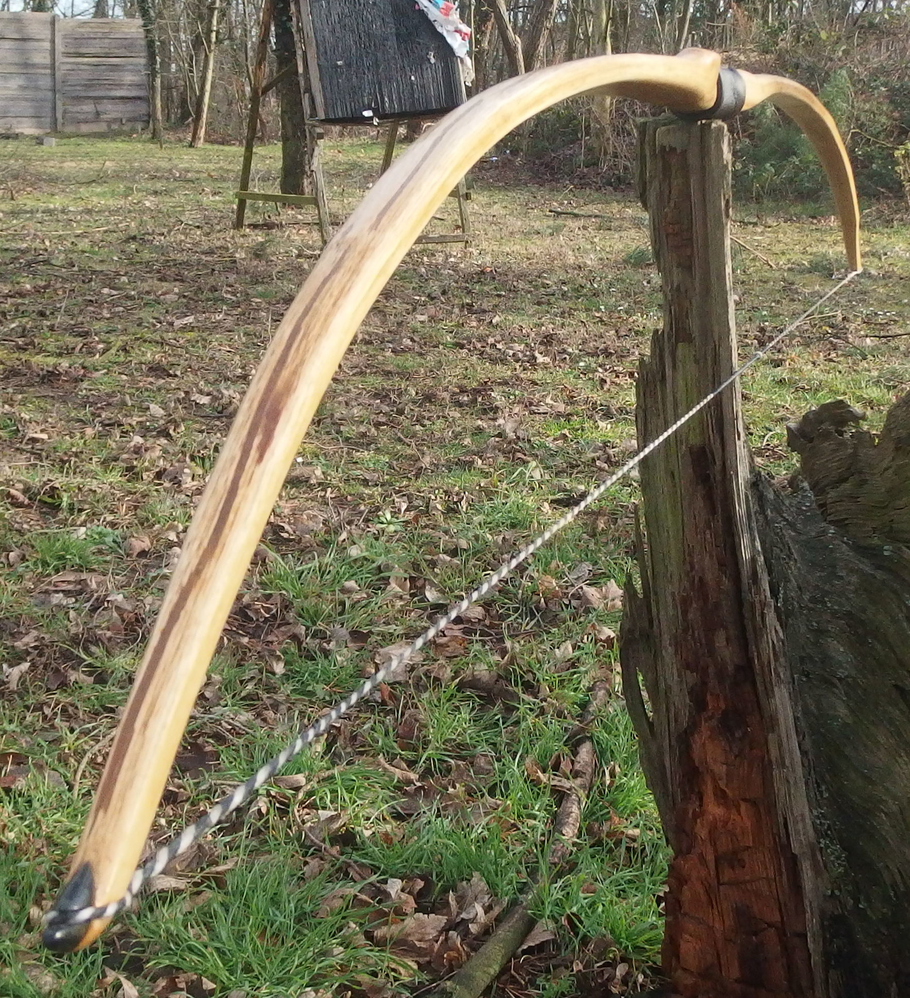

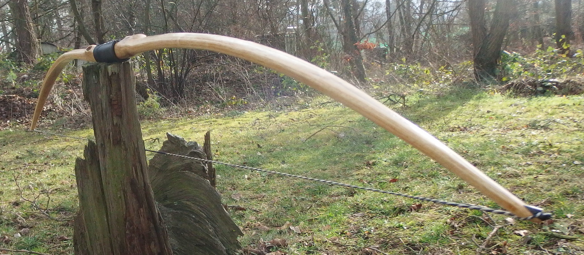

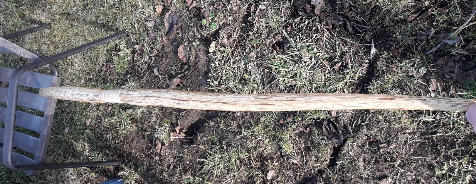

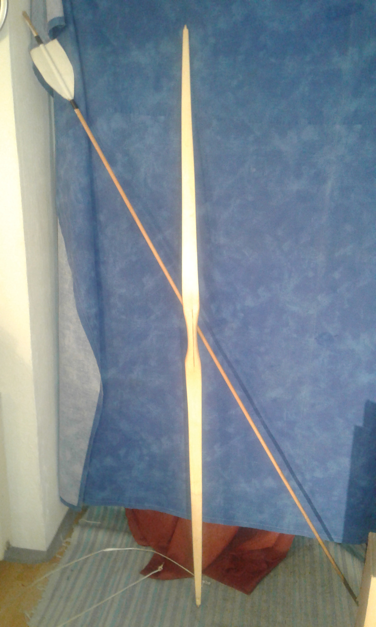

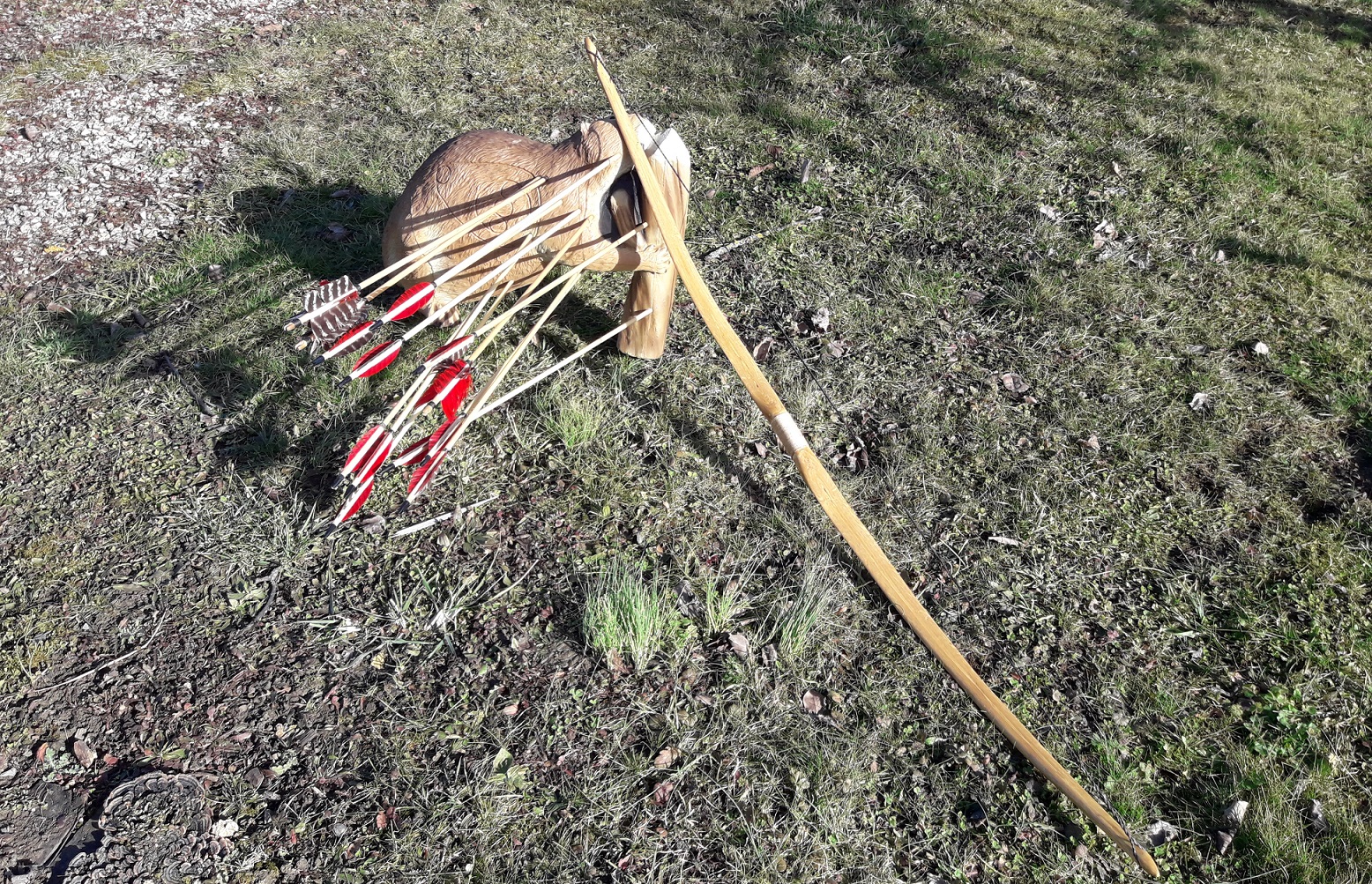

Set
so heißt er halt ;D
hab noch nie auf Set gebaut,diesmal war's nötig.
Daten:
- Material: Hasel
- Länge NtN : 183cm
- Gewicht : 613g
-. Zuggewicht : 43#@30"
- Finish: Leinöl
- Sehne: im Moment Textilumreifungsband :D
- Bauthread: viewtopic.php?f=80&t=31510

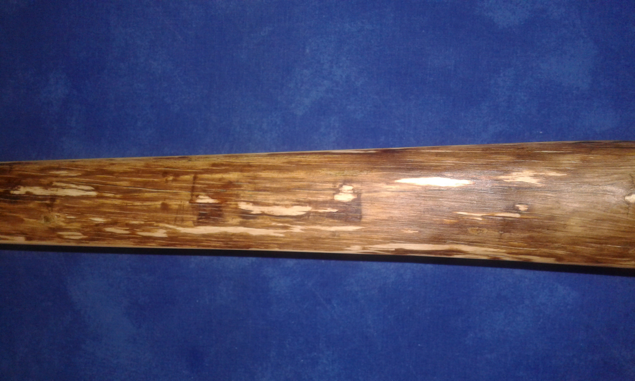

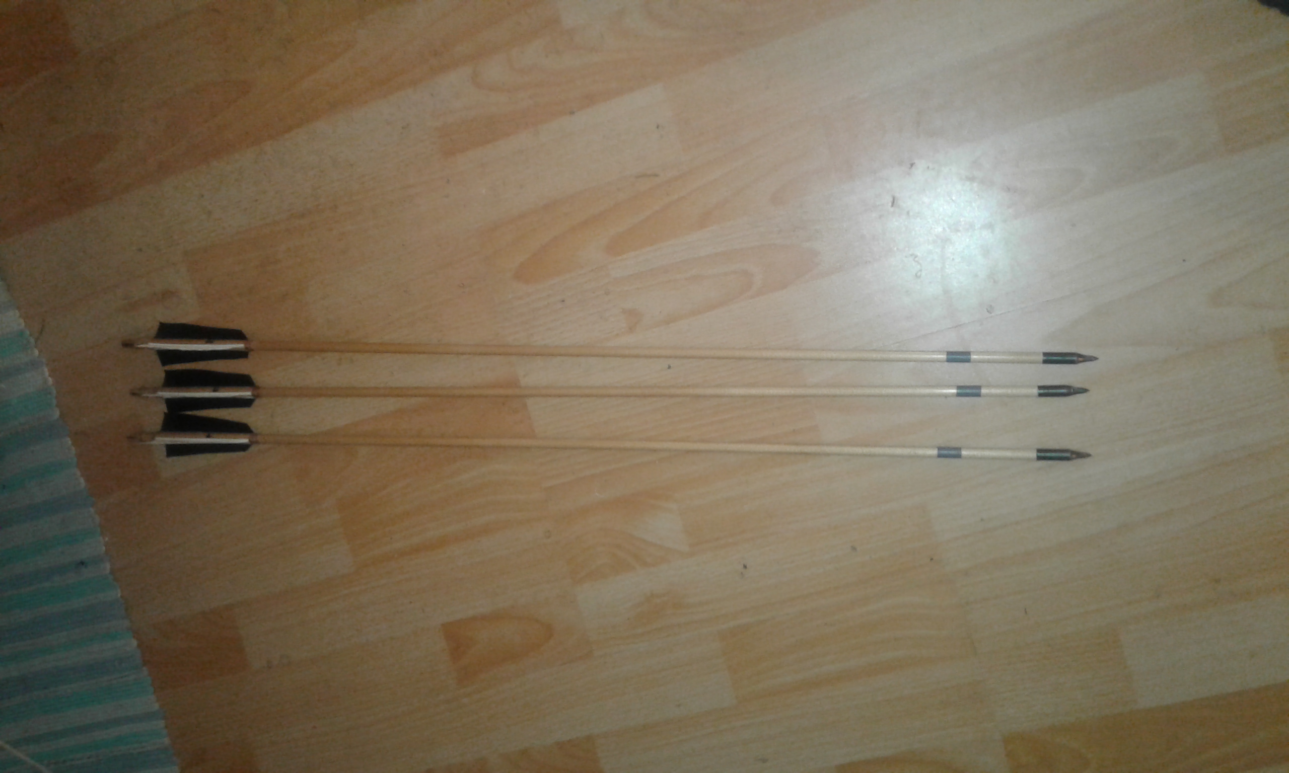

ein paar Pfeile hat er auch gekriegt, ich hatte noch 3x Fichte mit 60er Spine rumliegen, sind recht leicht,passen ihm aber ganz gut

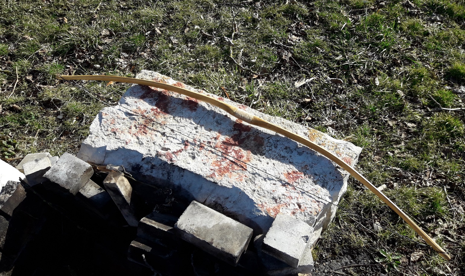

Das blieb zu guter Letzt vom Reflex übrig: nur noch 4cm pro Seite
Und er hat über Nacht immer noch ein Gramm Wasser verloren !!! Wahrscheinlich hilft Feuchte doch gegen Knitter ;D
