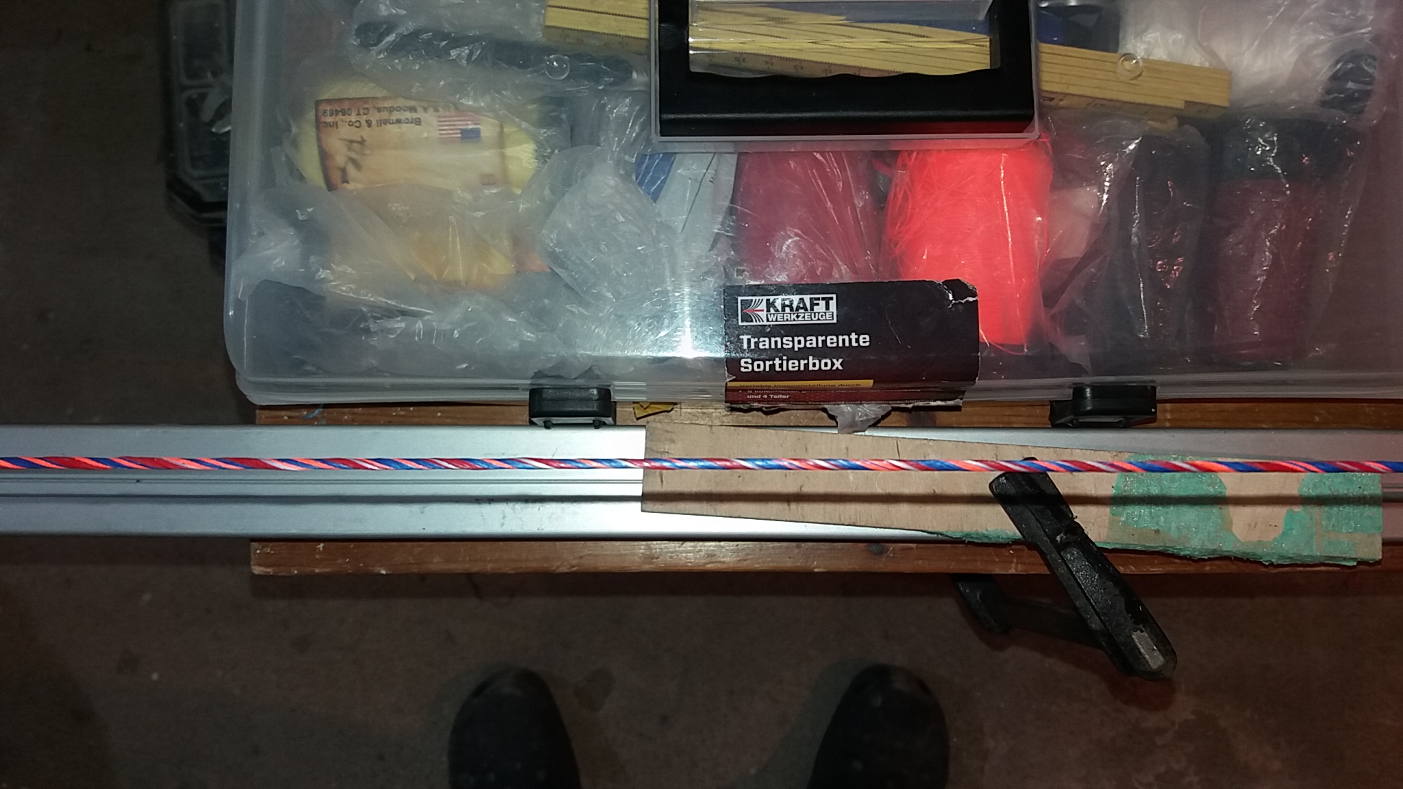

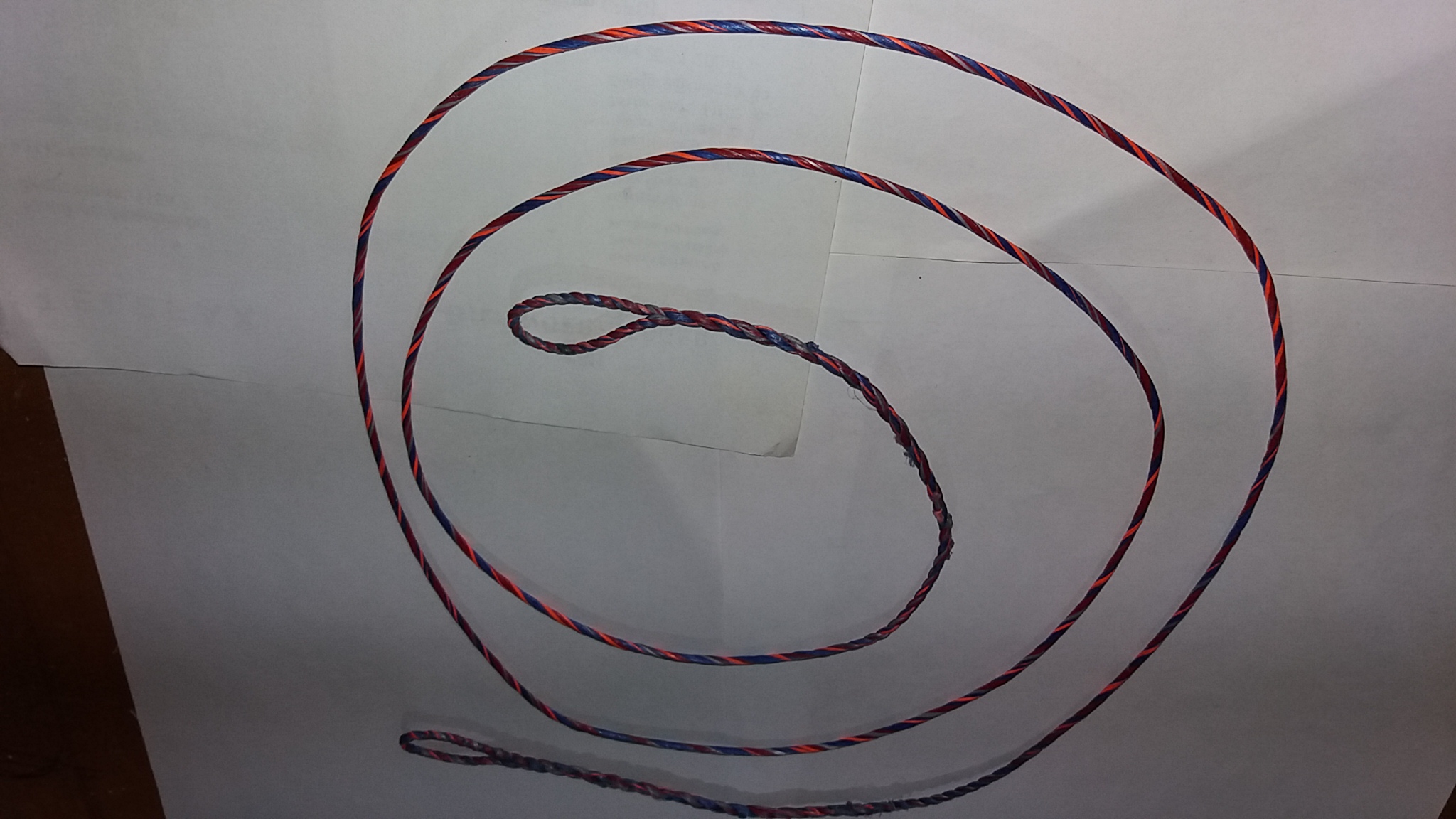

Ich fertigte bisher gespleißte Sehnen mit einem Sehnenbrett. Nun versuchte ich es mal nach der Methode aus dem Wiki. Ich denke,
nach dieser Methode kann man genauer die Länge differenzieren.
Als Garn setze ich BCY 8125G, bzw 8125 ein.
Da es hauptsächlich ein Versuch war, machte ich die Sehne auch etwas bunter. ;)
Daß jeder sein individuelles Maß finden muß wird gut beschrieben. Ich gab nur 4 cm dazu. Die Ohren haben die Größe, welche ich ansetzte auch behalten.
Mir wurde zwar die Sehne um rund 2,5 cm zu lang. Beim nächsten mal will ich nur noch 2cm zugeben. Hatte jemand von Euch ähnliche Erfahrungen gemacht?
Danke schon mal für eine Antwort.

Für meine Geschmack ist die Sehne Zuviel eingedreht. Das ist auch nicht sonderlich gut.
Versuch mal eine zu drehen ohne Zugabe!

Mir ist das mit der "Zugabe" zu bloed und das Gschiss mit dem Brett sowieso. Ich bau Sehen erstmal nur mit einem Ohr und spleiss das andere Ende einfach gerade raus. Wenn ich mittels Bogenbauerknoten weiss, wie lang ich's haben will mach ich das Ganze manchmal vom Ende her nochmal auf, bis dahin wo das Ohr anfaengt und dreh den Spleiss ab da wo es wieder aufhoert auf, so dass er erstmal irgendwo Richtung Sehnenmitte rumhaengt. Dann leg ich die Enden dazu und spleiss das ganze mit den verschobenen Drehungen wieder zusammen. Ein bissl umstaendlicher, aber die Laenge passt dann wenigstens genau.

Ich auch ned, aber mit den Standardmehoden bin ich einfach ned zurechtgekommen. Entweder war's zu lang oder zu kurz. Mit der Methode haut's immer hin
