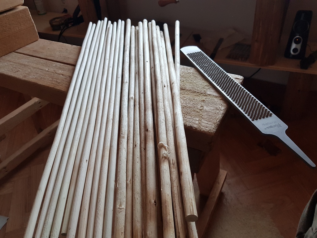

Hab 20 Haselschäfte jetzt grob fertig. Mit Raspel und Messschieber auf änliche Durchmesser gebracht. Spitze 9mm, 20 cm hinter der Spitze 11mm, Mitte 10mm, Ende 9mm. Die Werte sind gerundet und variieren um bis zu 0,5mm +-.
Nun liegen die Schäfte in Spine und Gewicht deutlich auseinander.

Re: Hasel - Gewicht und Spine angleichen
Ich mach das immer andersrum: Nicht Schaefte auf Maß, sondern auf Spine und Gewicht hobeln. Der Durchmesser ist mir dabei ziemlich schnurz. Wenn der Schaft eher leicht ist, mach ich ihn mehr zylindrisch, wenn er eher schwer ist, gibt's mehr Barrel. Einen Bogen baust ja auch nicht nach Bauplan. Mit ein bissl Uebung krieg ich meist fast alle ins Zielgebiet. 1-2 Aussreisser hast allerdings oft. Ist halt Holz...
Servus, ja ich mach es genau so, ich kontrolliere Spine und Gewicht und am Schluss ist halt die Dicke der Schäfte unterschiedlich, ein wenig gleiche ich auch mit der Länge aus mir ist es nicht so wichtig wenn nicht alle gleich lang sind.
Also: Wenn du einen Schaft mit Barrelform und einen mit Zylnderform mit gleichem Spine, aus gleich dichtem Holz hast, ist der zylindrische schwerer. Einfach weil mehr Material dran ist, das aber an den Enden haengt, wo es weniger zum Spine beitraegt.
Wenn du nun leichteres und schwereres Holz hast, kannst das ausnutzen und so hinfummeln, das Spine und Gewicht gleich sind.
Ich hobel die Schaefte immer so, dass ich sie auf eine ebene Flaeche (meist Brett auf Saegebock) lege und sie von mir wegzeigend mit einer Hand halte und mit der anderen hobel und dabei immer ein Stueckchen weiterdrehe. Ich arbeite da immer von der Mitte zum Ende. Mit ein bissl Uebung geht das ganz gut. Solang sie noch nicht rund sind ist ein Brett mit V-Nut zum Reinlegen ganz praktisch. Dann hab ich meinen Spintester und die Waage daneben und mess immer wieder wo's hingeht. Wenn 2 oder 3 gemacht hast, kriegst ein Gefuehl dafuer wo du mit dem Gewicht rauskommen musst. Das sind dann oft die, die nicht dazu passen, ausser du hast Glueck.
Servus, mit der Länge kannst du natürlich nur geringe Gewichtsdifferenzen ausgleichen, das wirkt sich nicht auf den dynamischen Spine aus, zumindest nicht merkbar. Also meine Pfeile variieren in der Länge so um 0,5 cm damit kannst du ein paar Zehntel Gramm herausholen, mir ist wie gesagt wichtiger, dass alle Pfeile genau gleich schwer sind, damit schiesse ich am Besten. Das Ausgleichen über die Länge ist halt die letzte Lösung, falls man nicht mehr weiter Tapern kann da die Pfeile schön zu dünn sind.
