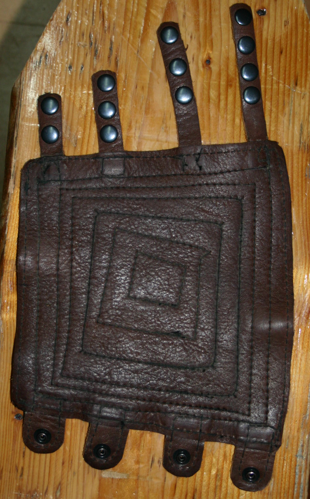

Aus Resten hab ich einen Armschutz und einen Seitenköcher gebastelt.
Aber seht selbst
braunes Rindnappa für die obere Seite
für die Unterseite feines kalbsleder

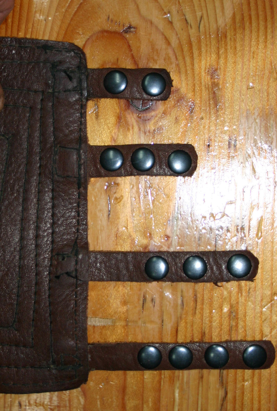

verschliessen mit Druckknöpfen, je nach Kleidung verschiedene Weiten

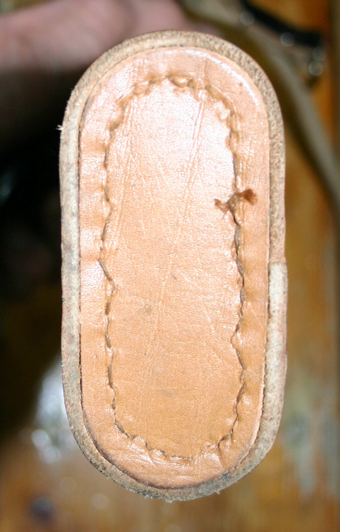

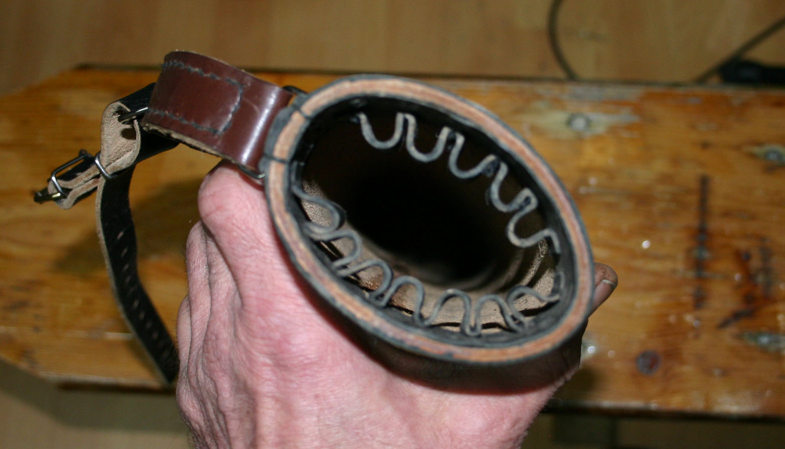

Seitenköcher aus 4mm Rindsleder
Boden doppelt Leder und dann vernäht
damit die Pfeile nicht durcheinander fliegen, Laschen angenäht.
Am Boden hab ich ein Stück Schaumgummi angeklebt zur Schonung des Leders.

Servus, gute Idee das mit den Laschen, muss ich auch mal probieren.
Re: Armschutz und Köcher
Zu den Laschen wären Praxiserfahrungen interessant.
Ich nehme an, dass die Pfeile so nicht aus dem Köcher rutschen, wenn er mal Kopfüber gehalten wird?
Das Einfädeln der einzelnen Pfeile durch die Laschen käme mir warscheinlich erst mal umständlich vor.
@nocona
Die Laschen dienen eigentlich nur der sortierten Unterbringung.
Wenn man Naturbefiederte Pfeile nutzt, schont das auf jeden Fall die Befiederung.
An das einfädeln der Pfeile gewöhnt man sich recht schnell.
Die Pfeile fallen nicht so schnell raus wenn man sich mal bückt aber Kopfüber fallen sie auf jeden Fall raus.
Man müsste die Laschen enger machen und aus Gummiband dann passiert das auf jeden Fall nicht.
Hi,
die Idee mit den Laschen finde ich sehr gut und das Einstecken der Pfeile bei den ganz oben angebrachten Laschen müsste auch relativ einfach gehen, ich glaube ich werde mal probieren.
