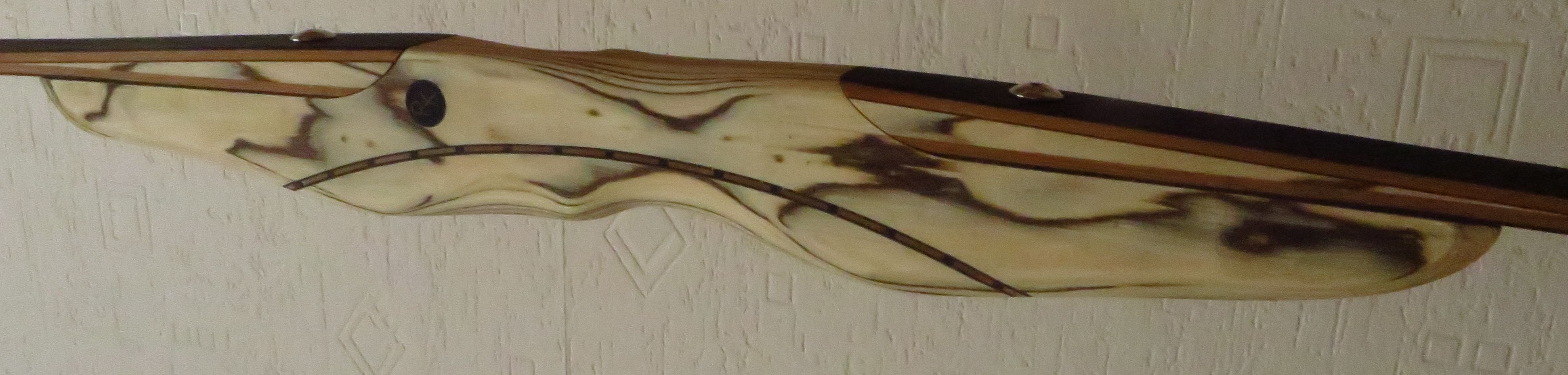

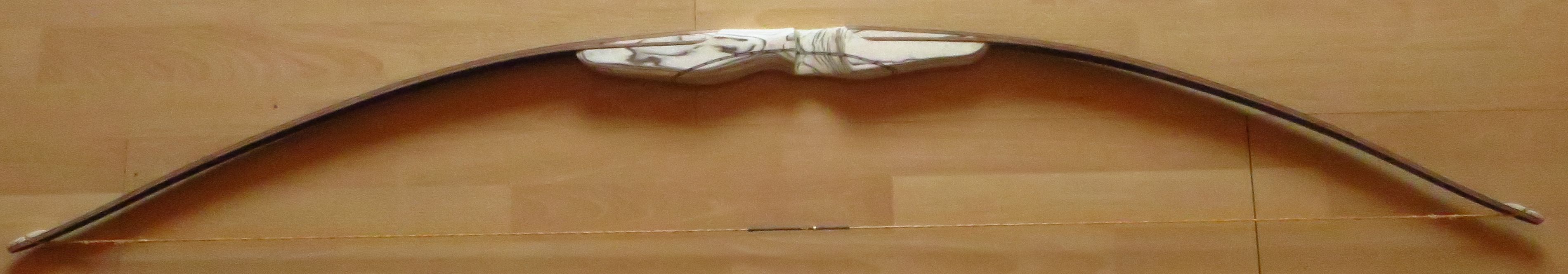

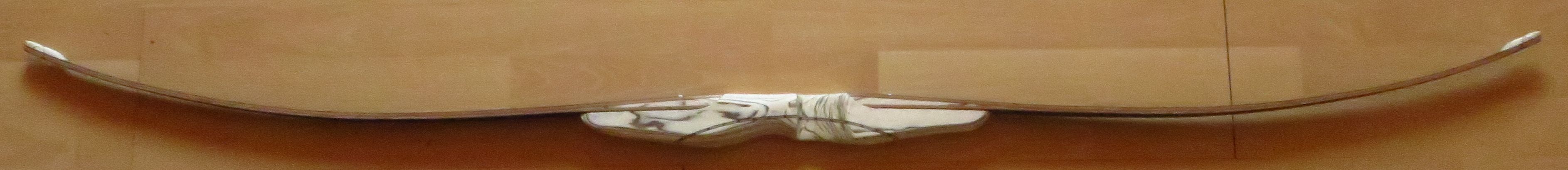

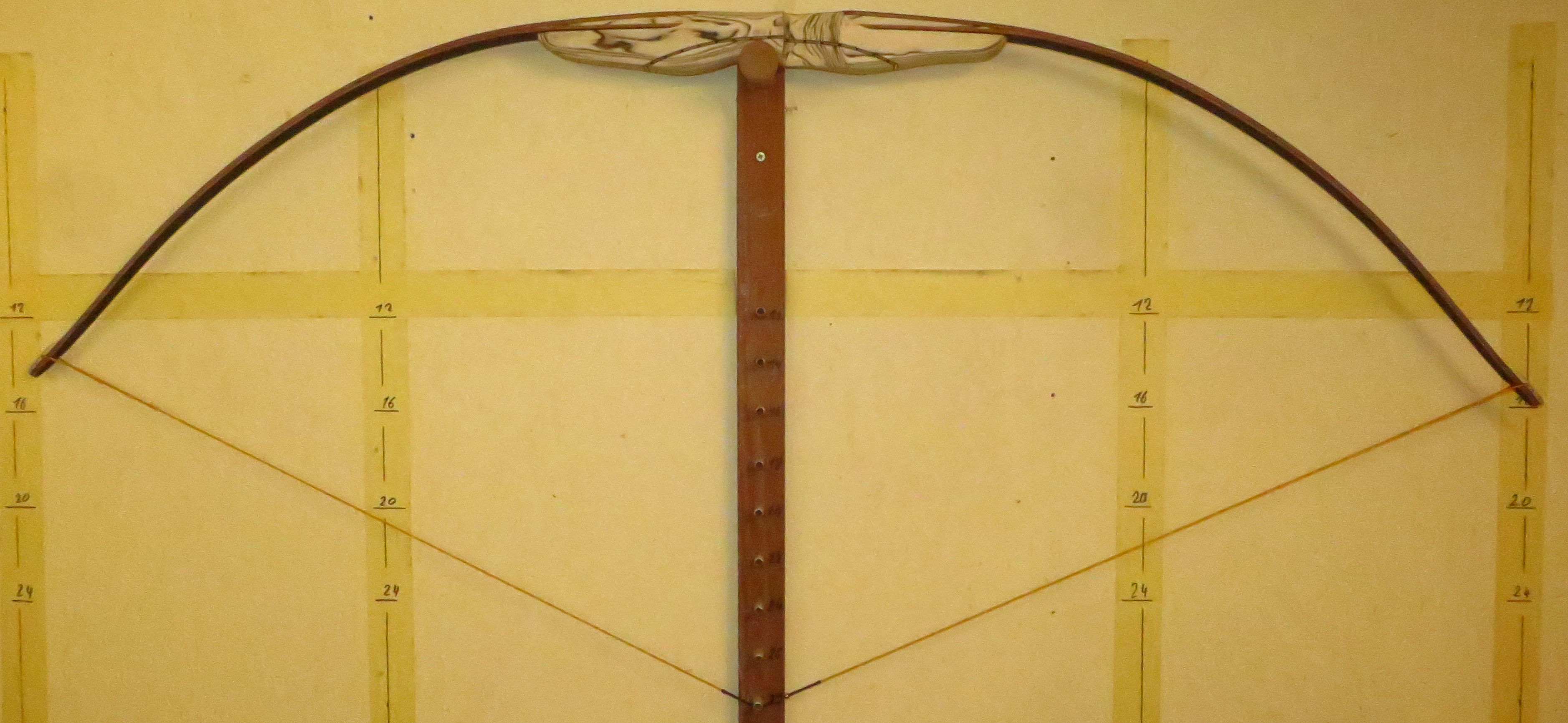

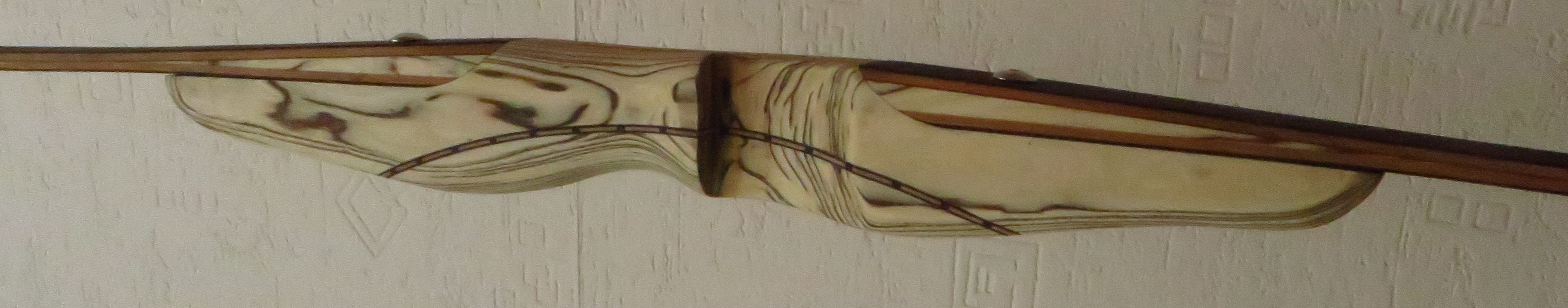

hallo,

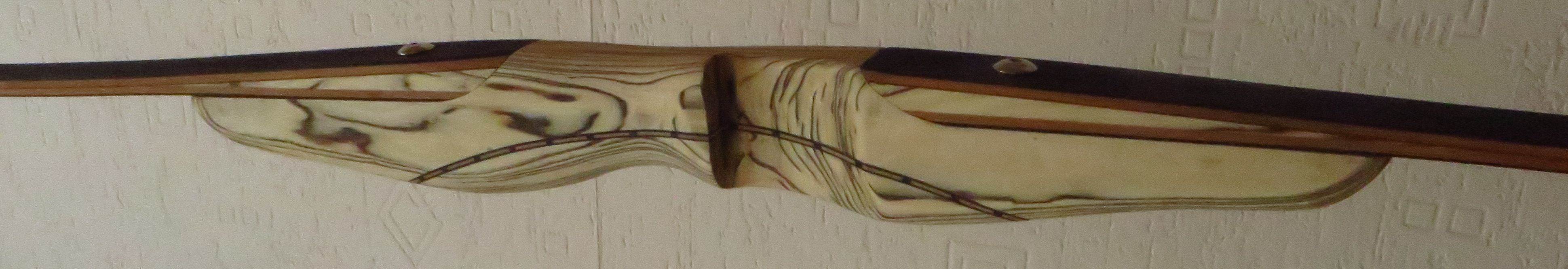

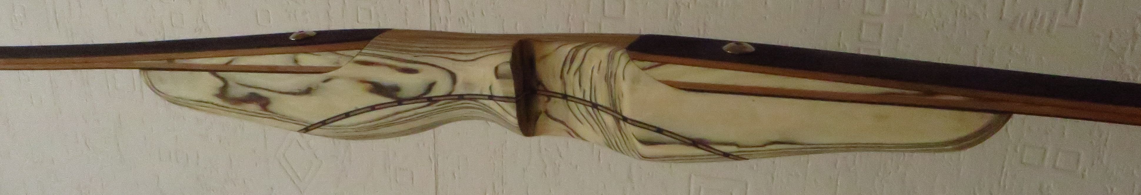

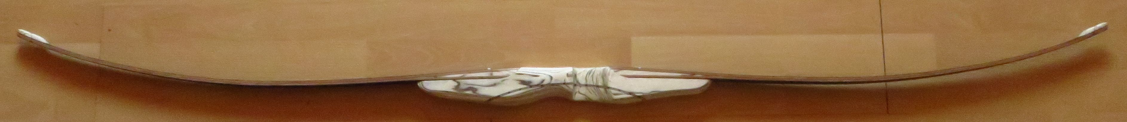

hier jetzt der fertige Take Down Langbogen. Fühlt sich ganz gut an, das Probeexemplar mit etwas mehr lbs ist jetzt auch in der Fertigstellung, allerdings mit SaRaifo Palisander Griff.

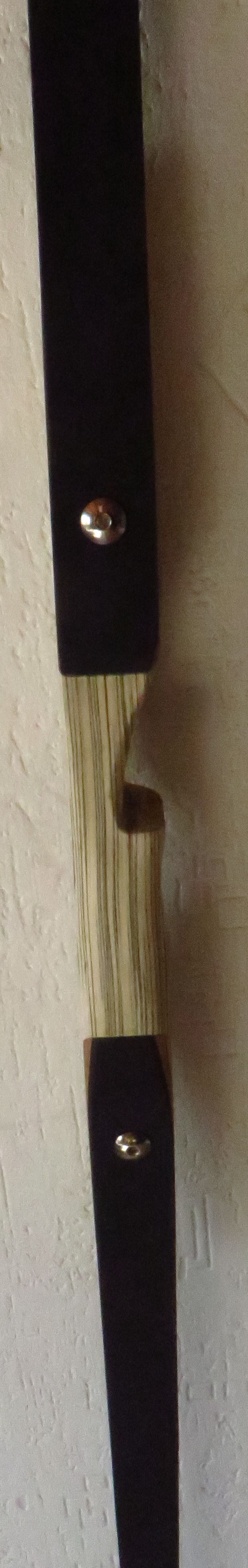

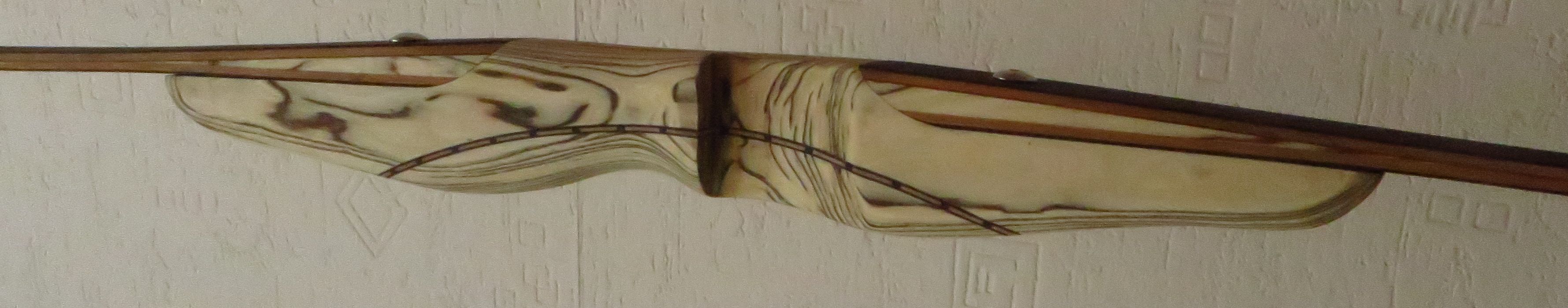

Ein paar Dinge waren etwas kniffelig, insbesondere die WA Befestigung, die ja elegant sein sollte und trotzdem halten. Dafür habe ich Buchschrauben oder auch Hülsenschraube oder Hohlschraube genannt genommen und in die Gewindemuffe im Griff einen Gewindestift eingesetzt. Und eben die WA Ausrundungen im Griff, den 90er Kreisbogen habe ich auf der CNc Fräse gefräst, die WA dann eingeschliffen.
Rainer

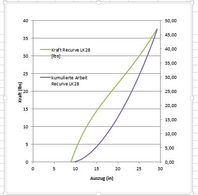

LK28.pdf
