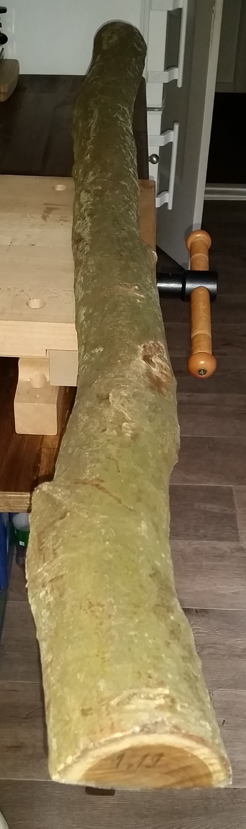

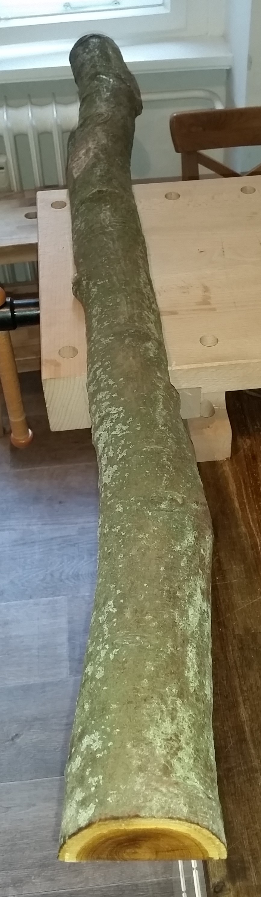

Hi Leute,
ich habe einen Goldregenstave von 122cm Länge,
4cm dick und 8cm breit.
Der Reflex ist ca 4,5cm.
Fotos folgen heute nachmittag. mit meinen Handy geht's nicht hoch zu laden.
Wollte schonmal vorab fragen ob es bei der Länge überhaupt möglich ist nen 25" Auszug herzustellen.
Habe zwar noch ein 170cm Stave. Aber ich möchte diesen hier erstmal zum üben nehmen. Habe noch nie Goldregen unterm Messer gehabt.
Wäre natürlich wünschenswert wenn was benutzbares bei raus kommt.
LG Matze

Hier sind die Fotos...
Einmal die Seitenansich: Der Reflex ist ca 4,5 cm von griff zum Ende
Draufsicht von Unten:
Draufsicht von Oben:
Eine Stelle die an einem anderen Stamm dran war:
Stirnseite Unten:
Stirnseite Oben: Den Riss kann ich umgehen falls er nicht iwie noch in Schlangenlinien bis zum Griff geht.
Was mir Sorgen macht ist der
a) der Auszug von 25". Für den Sehnenwinkel würde ich auf jeden Fall Flippen. Warum es Flippen heißt frag ich mich...
b) die vielen Äste die nicht in einer Linie sind bzw die warscheinlich am Rande des WA sein werden...
Ich würde gerne der Optik wegen den Splint im Bogen haben zumindest ein oder zwei Ringe. Falls es aber zu Riskant ist mache ich ihn auch weg. Habe zumindest schon Bögen mit Goldregensplint gesehen. Die waren aber auch länger.
Der Bogen soll ein Zuggewicht von 20-25# auf 25" Auszug haben...
Hoffe auf Zahlreiche Tipps
LG Matze

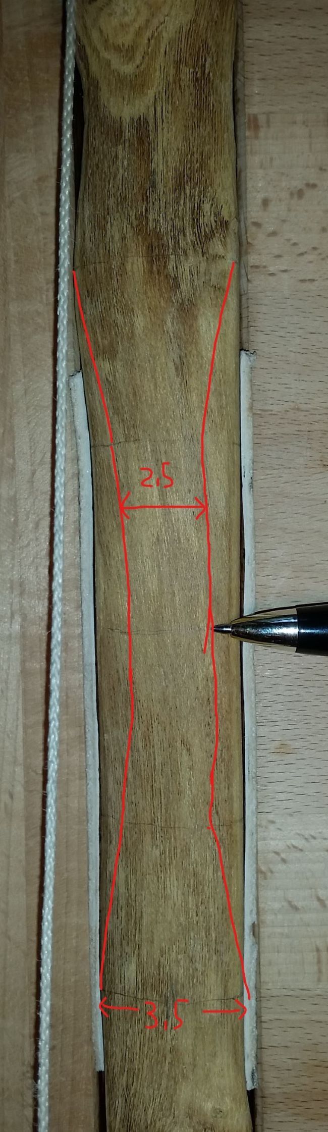

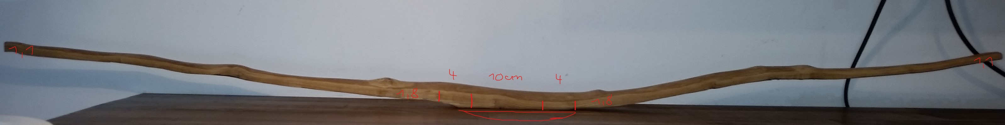

Hi Leute,
Der Splint und die ersten 3 Kernringe sind nun aufgrund vieler Längsrisse weg.
Den Bogen musste ich aufgrund einiger Äste so ins Holz legen das ich für die Sehnenlage dämpfen muss.
Den unregelmäßigen Reflex habe ich etwas auf beide WA aufgeteilt indem ich den Griffbereich angeschrägt habe. Muss jetzt natürlich ein Griff aufgeklebt werden.
So ist die aktuelle Sehnenlage. An der Biegung würde ich aufgrund des Astes nicht dämpfen. Ich würde es am Griff zu versuchen
Der Reflex ist nun etwas ausgeglichener. Den Griff würde ich erst nach dem Dämpfen aufkleben
Bevor ich jedoch dämpfe, habe ich vor, den Griff von 3,5 auf 2,5cm Breite zu bringen.
Soll ich ihn mit einem Radius ausarbeiten der nach der Dämpfaktion hoffentlich dann gerade ist?
Sieht zusammen mit dem nachträglich aufgeklebtem Holz wahrscheinlich besser aus oder?
Bei dem grossen Astknubbel oberhalb des Griffes werde ich auch noch vorsichtig die Ringe abtragen soweit es in meiner Möglichkeit ist.
Bei der Breiten- und Dickenbearbeitung ist auch noch einiges zu machen. Wollte aber erstmal die Sehnenlage korrigieren.
LG Matze

Re: 120cm Goldregen reflex
Würde mich freuen wenn sich jemand zu meinem Vorhaben "den Griff im radius auszuarbeitenund zu biegen" äußert.
Es wäre mein nächster Schritt und gerne noch für heute abend angedacht...
- Beiträge: 22358
Ich würde die Längsachsen-Korrektur da machen, wo die größte Biegung auch ist.
Daher würde ich den ganzen Bogen eher möglichst stabförmig machen...
Aber b.t.w.:
Bei 122cm und 25" Zielweite muss der Griff auf jeden Fall voll mitbiegen.
Aber mal als Anregung:
Was spricht dagegen, an die Enden je 15 - 20 cm Anzusetzen?
Genau so, wie die Siyahs bei Reiterbogen angesetzt werden, nur eben gerade oder max. leicht Reflex?
Aber b.t.w.:
Aber genau da ist doch das große Astloch? Würdest Du da wirklich dämpfen und biegen?Ravenheart hat geschrieben: ↑04.05.2020, 11:11 Ich würde die Längsachsen-Korrektur da machen, wo die größte Biegung auch ist.
Die Idee mit den Siyahs finde ich auch gut. Das wären zwei Fliegen mit einer Klappe - Verlängerung des gesamten Bogens und Verbesserung des Sehnenwinkels im Vollauszug bei Einspleißen der Siyahs mit etwas Reflex.
Ich konnte nicht abwarten und habe gestern den Griff gedämpft.
1x2std. Hätte gereicht wenn ich nicht so langsam gewesen wäre. (Vorbereitung ist alles
nochmal 1,5 std und dann hats gepasst. 1/3 weiter gebogen und nach 2 stunden entspannt.
Blieb so... mist, muss ich wohl doch wieder zurück dämpfen.
Heute morgen wars dann aber schon fast gut.
Vielleicht ist er heute abend im perfekten Winkel stehen geblieben.
Ich kann mir vorstellen das er am Ast gebrochen wäre wenn ich es da versucht hätte.
Die Bögen von Becknbauer und Schnabelkanne ham mir Mut gemacht es mit den 120cm zu versuchen.
Von Shiyas hab ich gar keine Ahnung...
Wenn ihr es einem Anfänger zutraut würde ich mich über eine Bauanleitung, Infothreads oder Builalongs freuen.
LG Matze
