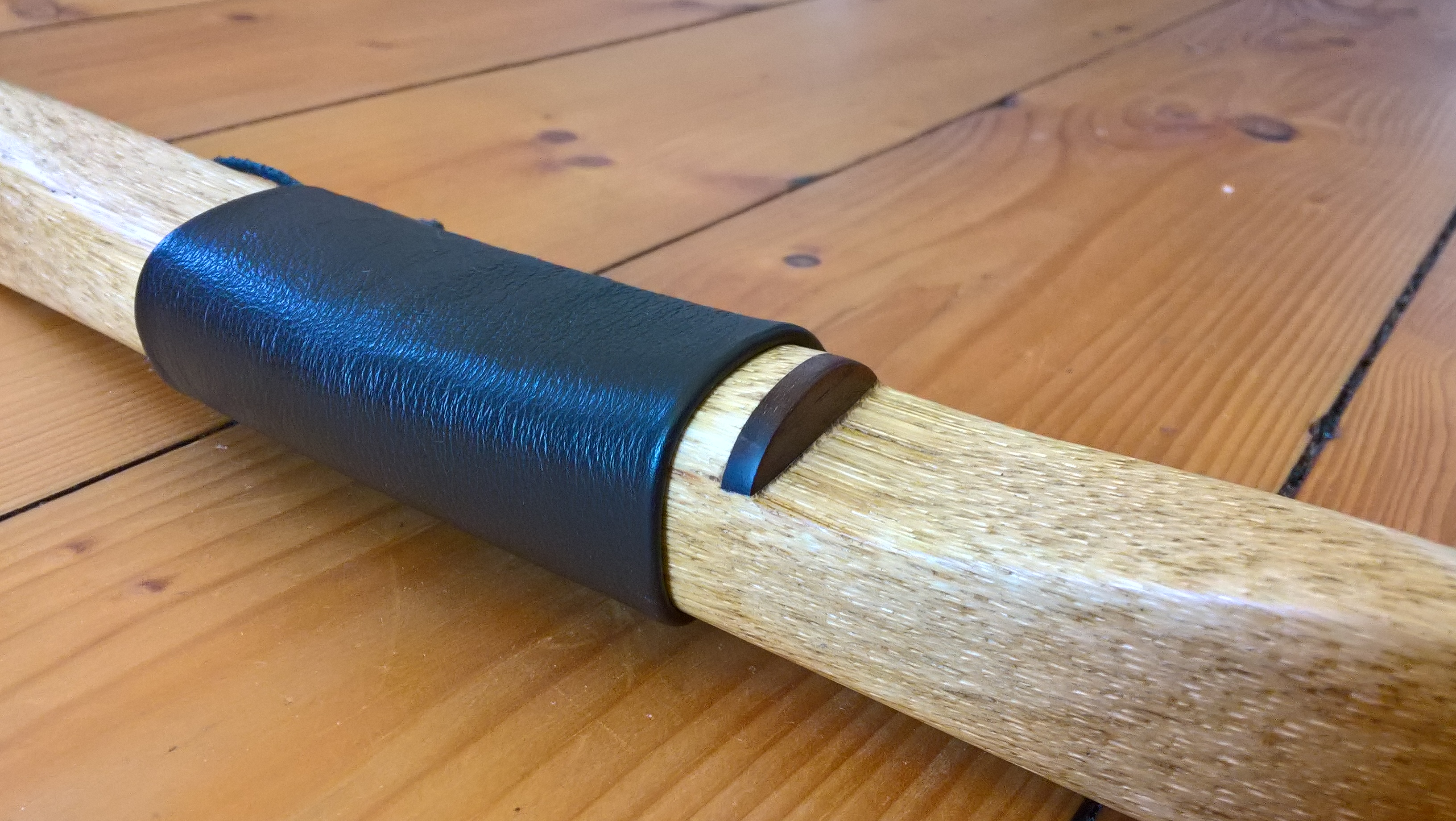

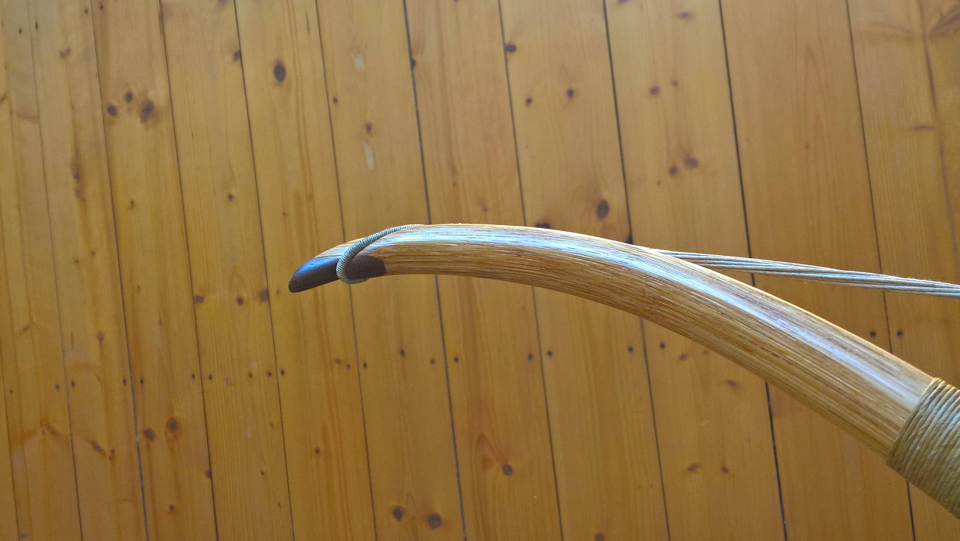

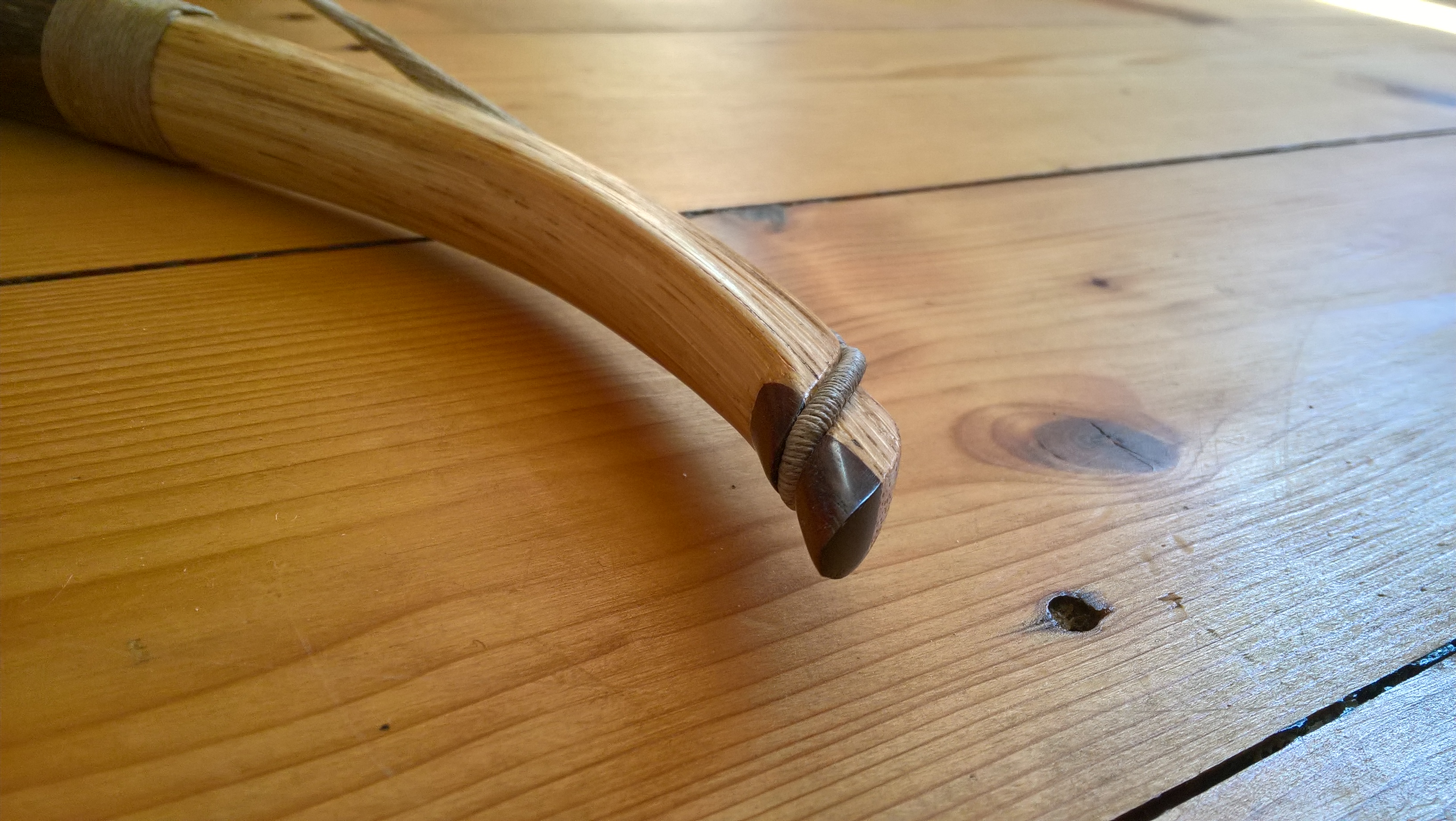

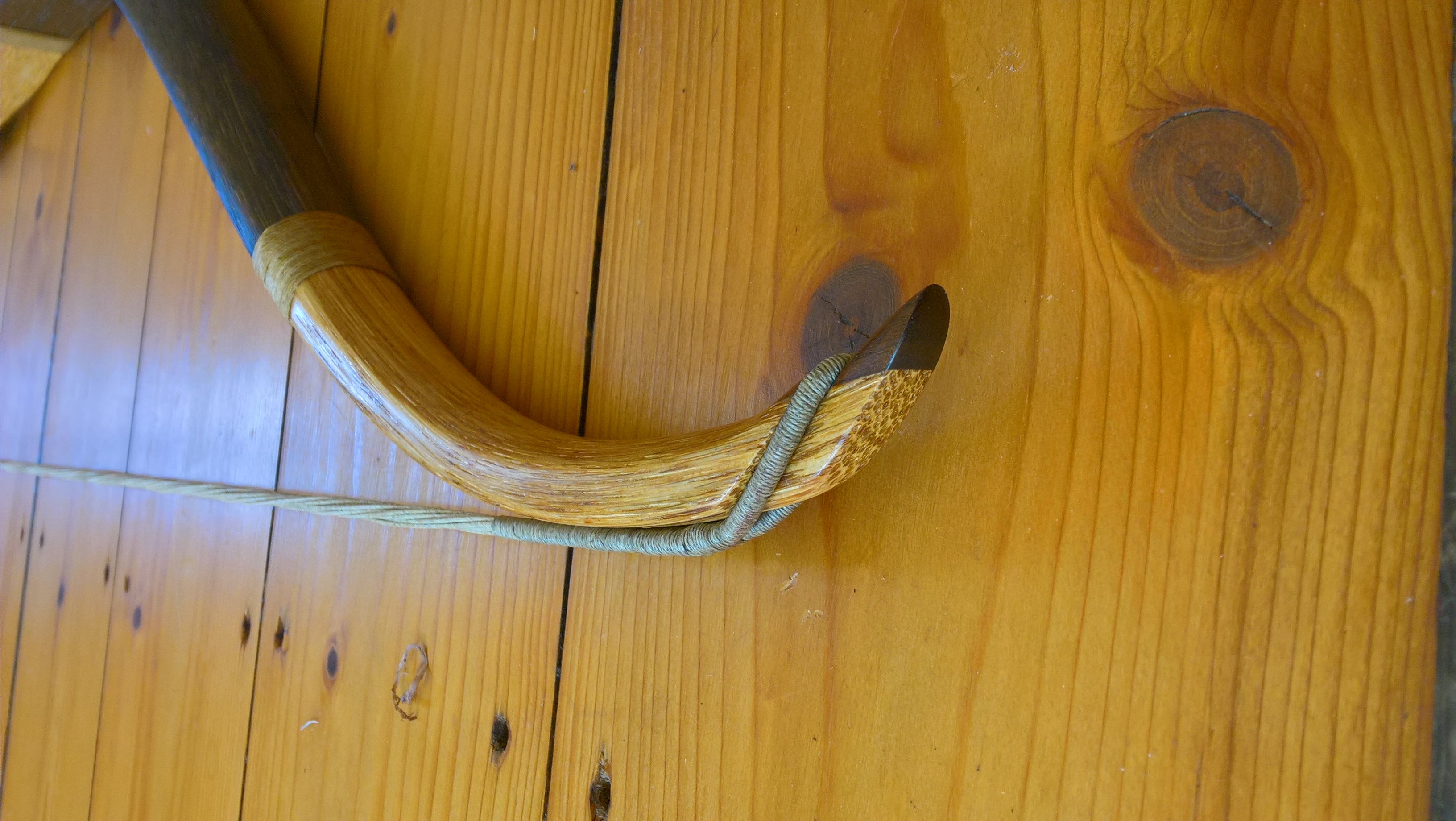

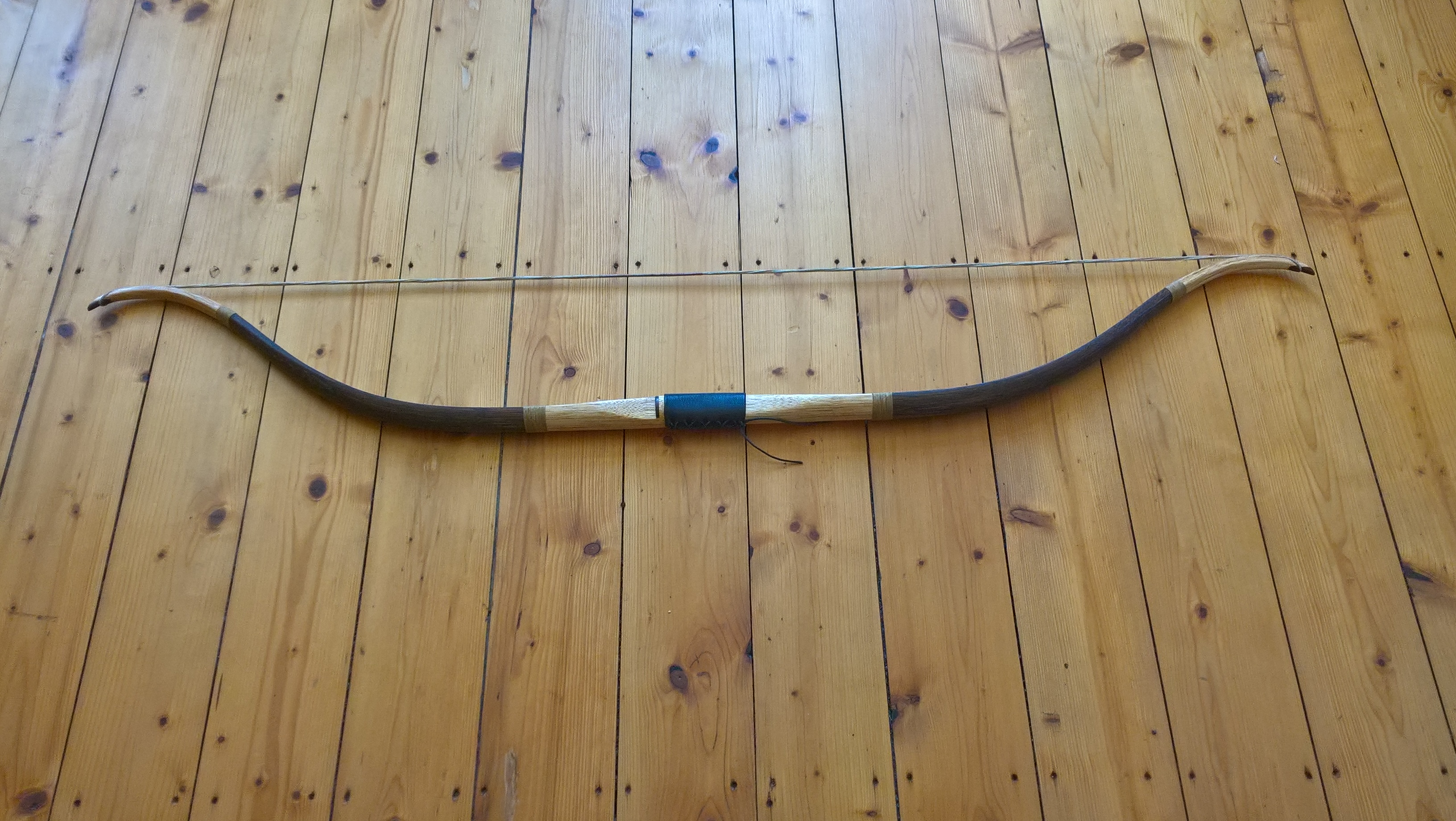

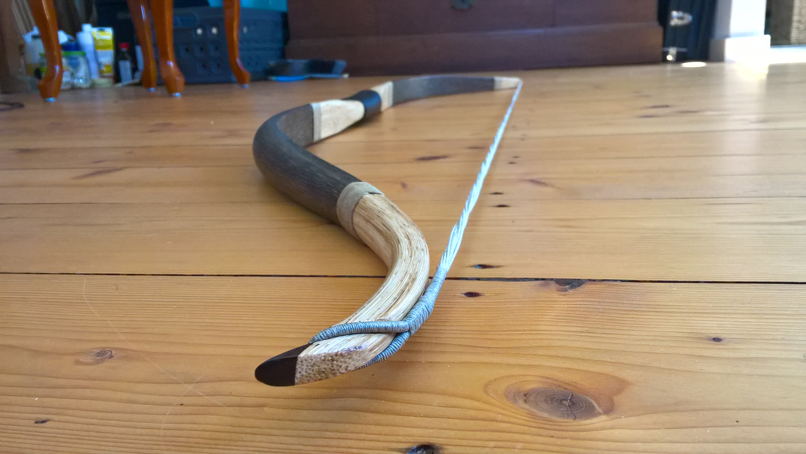

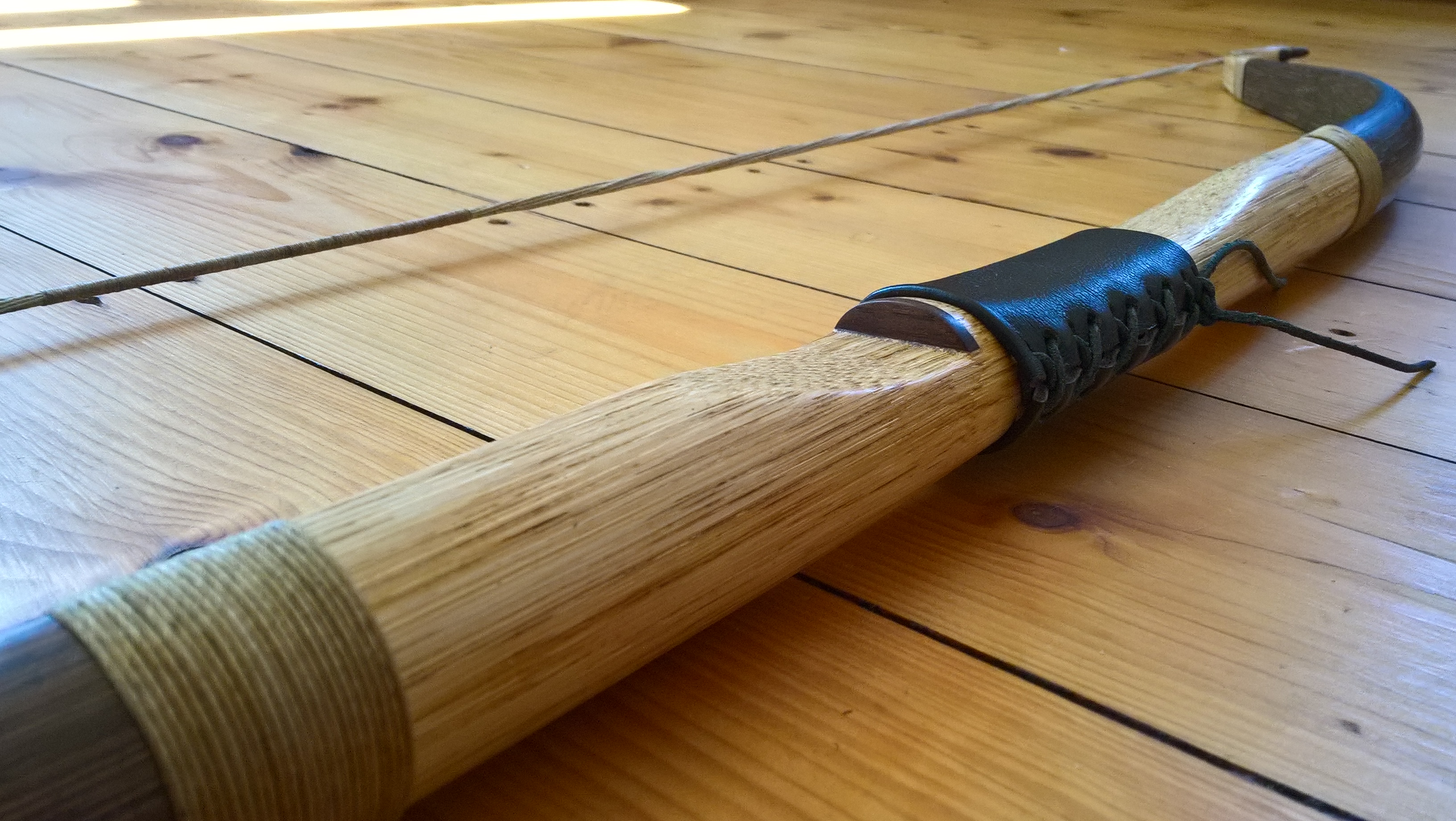

Hallo zusammen,
habe mich nach vielen Jahren mal wieder an einen Bogen gewagt. Diesmal einen Recurve aus Manau mit 25# bei 28" und 150 cm Länge für meine Freundin. Pfeilauflage und Tips sind aus Nussbaum, der Griffbereich aus Leder. Die Wicklungen sind nur dekorativ. Als Finish habe ich den Bogen geölt und gewachst. Die Sehne ist eine traditionelle Endlossehne aus Leinen.

Beim Biegen der Recurves mit Dampf war die Rückfederung sehr stark. Beim Biegen mit dem Heißluftföhn dagegen deutlich geringer. Habt ihr diese Erfahrung auch schon gemacht?

Servus, schöne exakte Arbeit gefällt mir gut, bitte noch ein Bild vom abgespannten Bogen und eines mit Auszug.

Der sieht sehr schick aus. Die dunkel bemalten Wurfarme find ich auch schön, wirkt im ersten Moment wie eine Lederverkleidung.

Ritter_Ulrich hat geschrieben: 21.05.2020, 10:04 Beim Biegen der Recurves mit Dampf war die Rückfederung sehr stark. Beim Biegen mit dem Heißluftföhn dagegen deutlich geringer. Habt ihr diese Erfahrung auch schon gemacht?
Hallo Uli,
ja, tatsächlich wird Manau meist mit der HLP gebogen. Das wäre die Technik der Wahl.
Der Bogen gefällt mir gut.
Noch ein Tipp: Manau ist sehr grobporig. Bie Wachsen und Ölen sammelt sich auf Dauer unschöner Schmutz in den Poren. Besser ist es, mit einem PU-Lack die Poren zu schließen: Verdünnter Lack, mit 240er Sandpapier die aufstehenden Fasern brechen, normaler Lack, feine Stahlwolle, nochmals Lack.

Sieht gut aus, ein Auszugsfoto wäre noch schön.

Bogenbas hat geschrieben: 24.05.2020, 09:22 Der sieht sehr schick aus. Die dunkel bemalten Wurfarme find ich auch schön, wirkt im ersten Moment wie eine Lederverkleidung.
Das Gleiche hab ich auch zuerst gedacht ;)

Sehr schöne, saubere Arbeit!
st800
Beiträge: 218
Re: Manau Recurve 25# bei 28"
Beitrag von st800 »
Sehr schöner Bogen.
Hast du die dunklen Stellen an den WA gebeizt oder Lackiert?

Ein schöner Bogen... mag das Design.
Ausführung sieht auch top aus.
Wenn ihr von Nussbaum redet ist doch bestimmt die Walnuss (juglans regia) gemeint oder? Ist es ein gutes Holz für Overlays und Arrowpass?
