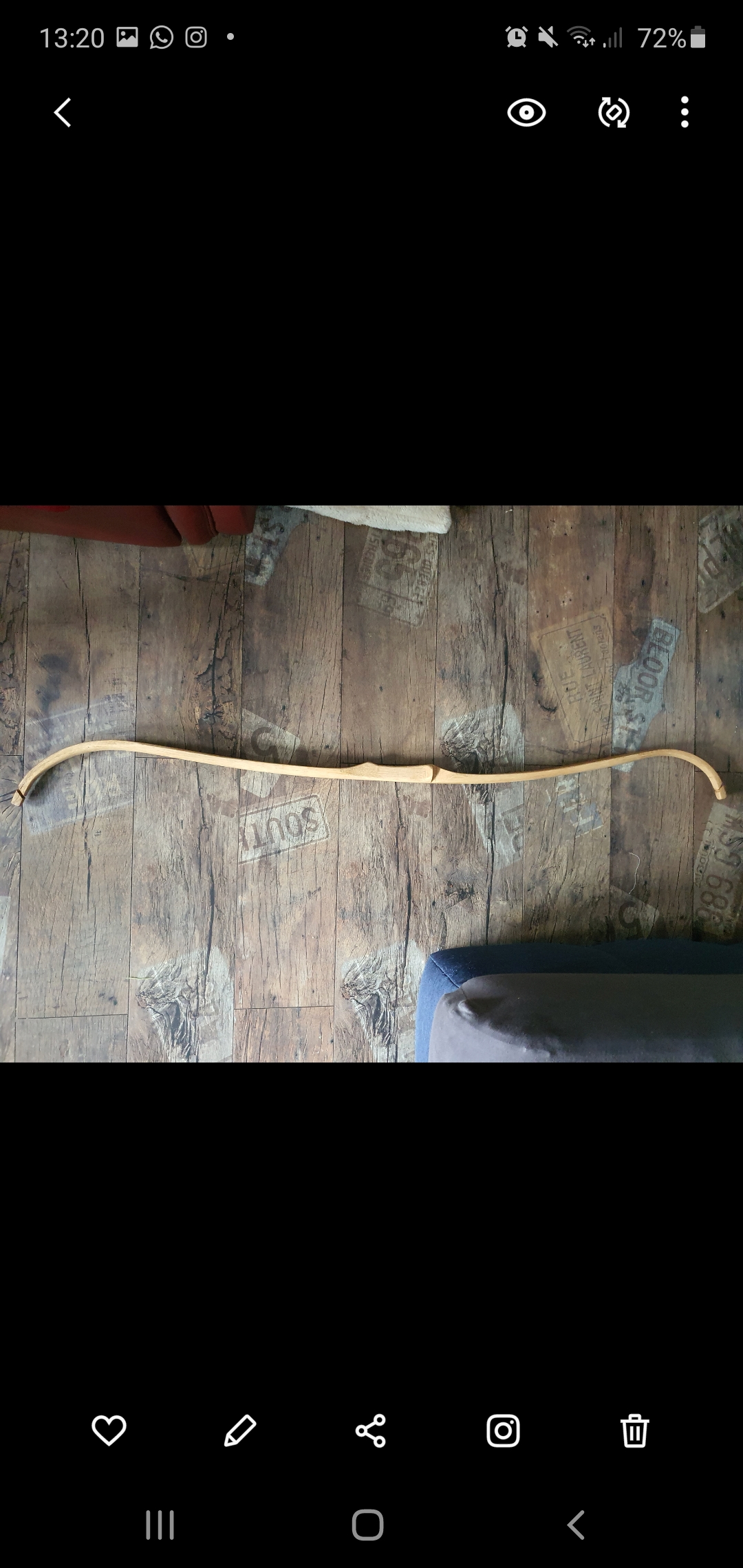

Ich habe gerade meinen ersten rattanbogen mit recurves gebaut
Er hat bei einem Auszug von 30 Zoll ca25 Pfund Zugkraft (mit der normalen Badezimmer Waage gemessen weiß nicht ob das genau ist)
Ich habe einen Haufen kleiner und für euch große Fehler gemacht und viel gelernt.
Beim nächsten Mal wird es besser werden
Kann ich mit einem aufgeklebten griffstück aus cumaru Holz die Zugkraft erhöhen da das harte hol den Griff starr hält.
Bin absoluter rookie mit der Religion des bogenbauens dachte vor drei Wochen ich bau mir schnell so en rattanbogen in 3 Stunden und ne handvoll bambuspfeile und ab geht's
Das mit den Pfeilen lass ich mal gut sein ein Handwerk reicht erst mal

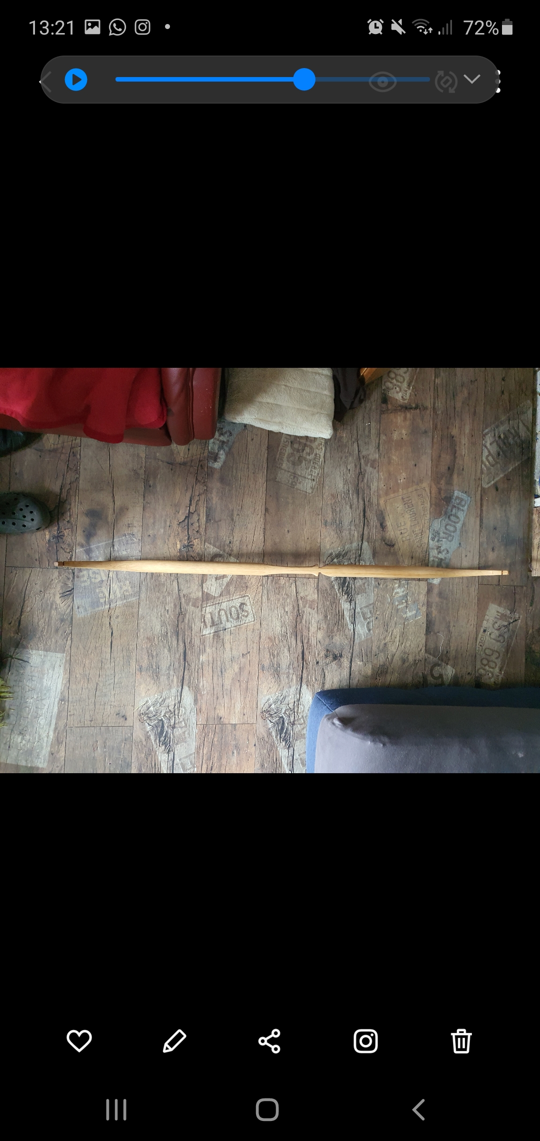

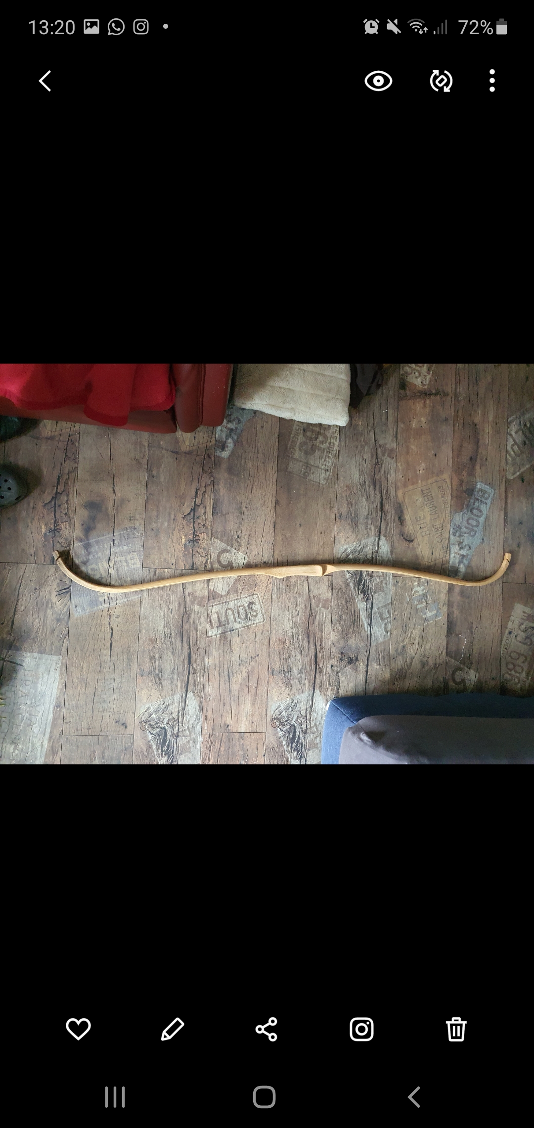

Bilder sag mehr als tausend Worte Stell ein Bild vom abgespannten Bogen, ein Bild auf Standhöhe und ein Bild mit Vollauszug am besten mit Pfeil ein. Hast du den Bauch geröstet? Daten von dem Bogen wären auch nicht schlecht(Länge etc.)
  Stell ein Bild vom abgespannten Bogen, ein Bild auf Standhöhe und ein Bild mit Vollauszug am besten mit Pfeil ein. Hast du den Bauch geröstet? Daten von dem Bogen wären auch nicht schlecht(Länge etc.)Gruß Markus

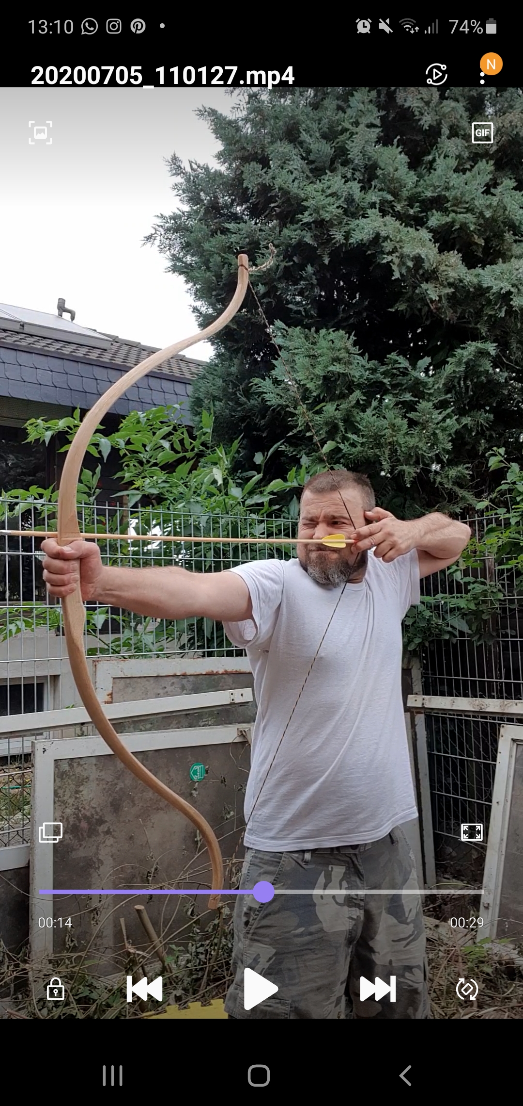

Danke das du Bilder nachgereicht hast, aber das Vollauszugsbilder immer von der Seite fotografieren, sonst kann man es schlecht beurteilen. In deinem Fall reicht es aber aus.... Was ich dir jetzt sage, wirst du nicht hören wollen. Erstmal mein erster war auch nicht besser  In dem Bogen sind so viele Fehler drin, da macht es keinen Sinn mehr das alles zu ändern, es sei denn du willst daran üben. Ich würde dir empfehlen einen neuen zu bauen. Du kannst dir auch einen aus Hasel bauen, der wächst überall und ist in 3 Wochen trocken. Das was verändert werden müsste , an deinem jetzigen Bogen wären folgende Dinge:
Der untere Wurfarm ist länger als der Obere; der unter Recurve ist größer als der Obere; dein Griff sitzt zu Weit oben(dadurch ist der untere Wurfarm länger) der Griff sollte aber um 1cm nach unten versetzt sein. Trotz des kürezeren oberen Wurfarm ist der untere stärker; die beiden Schussfenster sind nicht ohne, jedes andere Holz wäre die da schon um die Ohren geflogen.
Sind das wirklich nur 25lbs oder 25 kg, die du mit der Waage gemessen hast. Nach deinem Gesicht würde ich fast sagen es sind 25kg(50lbs)
Wenn du einen neuen baust , dann stell alles von Anfang an hier rein da können wir dir helfen , einen guten funktionierenden Bogen zu bauen, den du lange schießen kannst....und glaub mir... erst mal angefixt vom Bogenbauen, kommst du so schnell nicht mehr davon los Wenn du dich entscheidest ihn zu richten(lohnt aber wirklich nur , wenn genug Zuggewicht vorhanden ist)
helfen wir natürlich auch Noch ein Tipp geh und kauf die ein Kofferwaage oder ähnliches, die kostest nicht die Welt und du kannst das Zuggewicht genau bestimmen.
 Wenn du dich entscheidest ihn zu richten(lohnt aber wirklich nur , wenn genug Zuggewicht vorhanden ist)helfen wir natürlich auch
 Noch ein Tipp geh und kauf die ein Kofferwaage oder ähnliches, die kostest nicht die Welt und du kannst das Zuggewicht genau bestimmen.Den kennst du sicherlich

Habe soh ein Urteil erwartet danke für die Kritik
Werde selbstverständlich weitermachen bin schon ziemlich im Fieber ihr werdet von mir noch einiges zu sehen und hören bekommen.
Hab bald Urlaub wegen Corona balkonia und viel Zeit.
Freue mich schon mächtig.
Kann sein das er mehr hat bin zu zeit am Arm verletzt aber soh ne lusche bin ich eigentlich nicht das ich 10 Kilo nicht ordentlich schaffe .
Außerdem ist ziemlich schwer die sehne aufzuziehen.
Bald gibt's ne richtige Waage dann hat das Raten ein Ende.

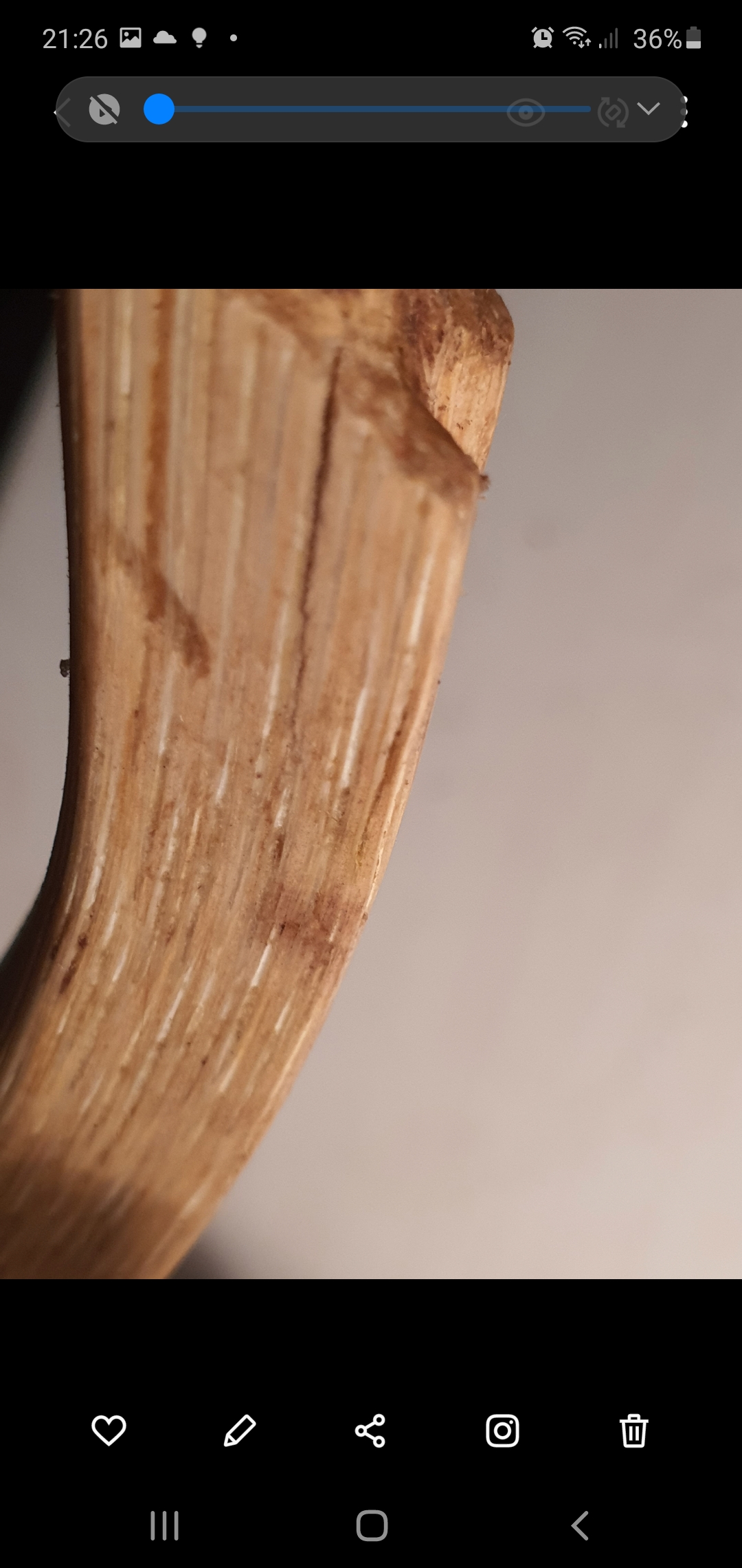

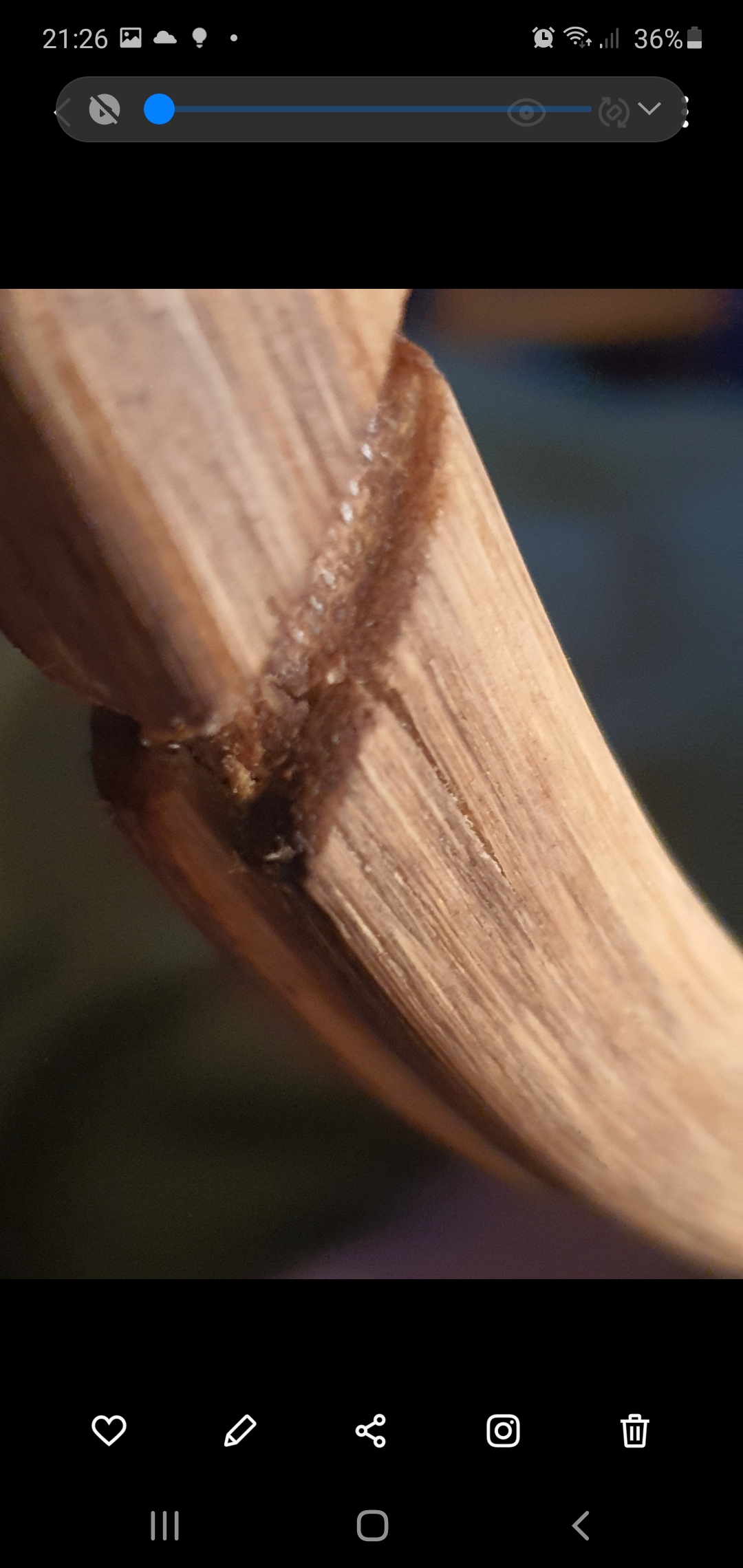

						Re: Rattanbogen mit cumaru Griff

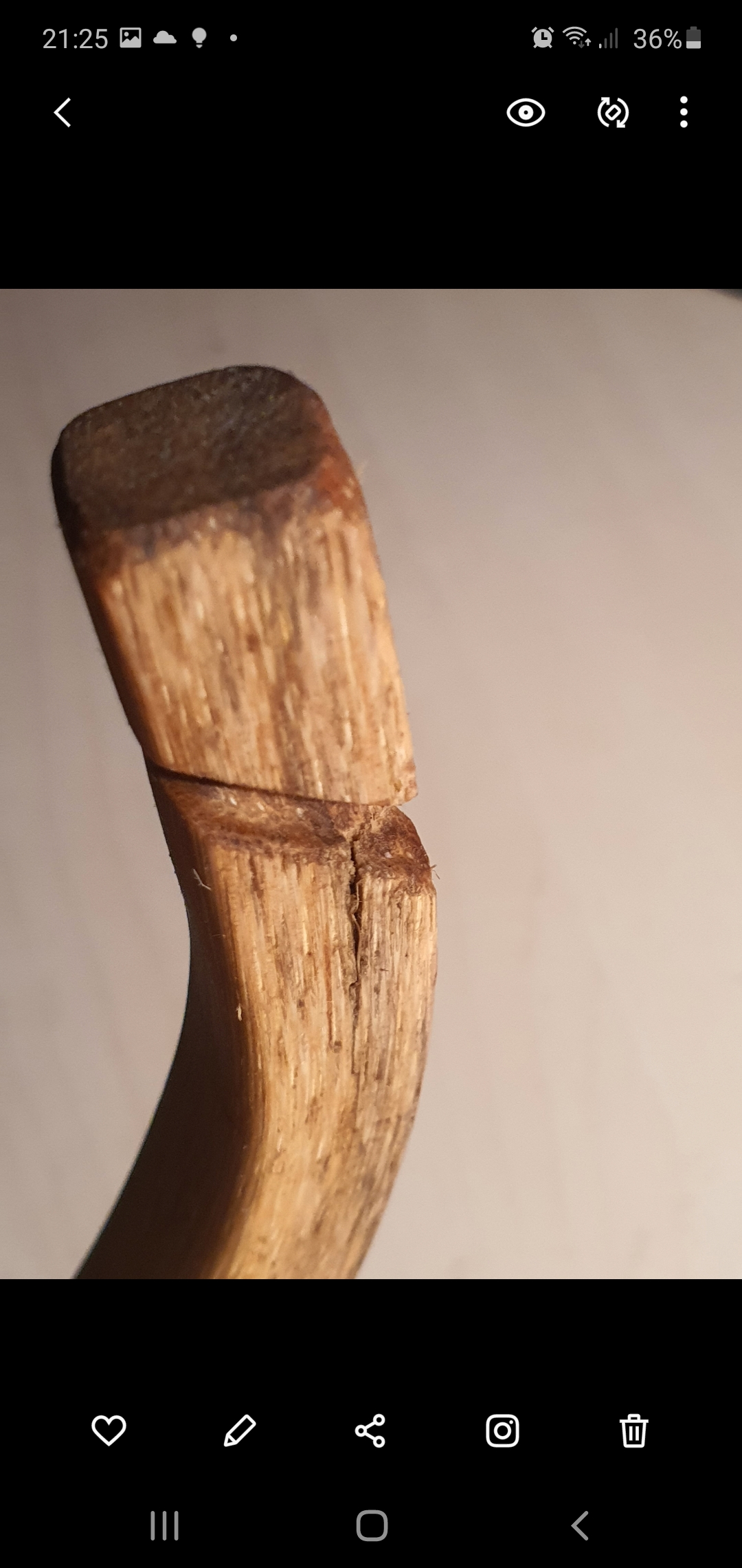

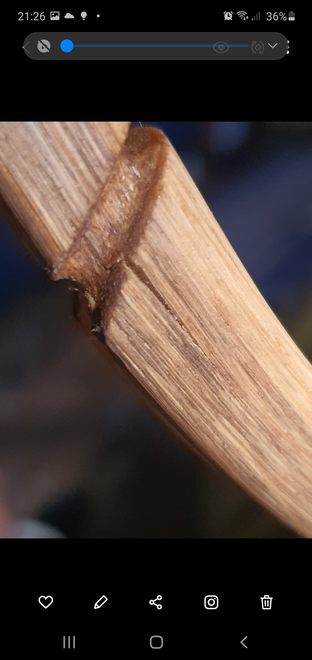

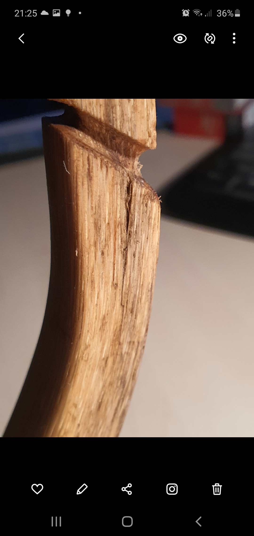

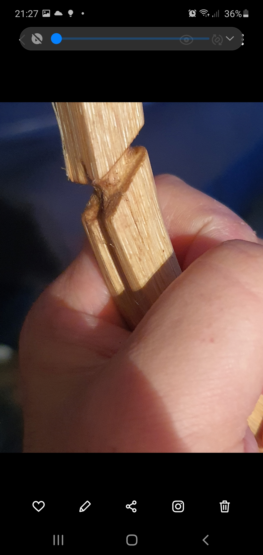

Bei meinem Erstling ist beim biegen an 3 Stellen ein Bündel Fasern das abgeplatzt gesprungen istsollte ich es kleben oder entfernen
Ich weiß das der Bogen nicht gut ist es macht aber Spaß damit zu schießen hab nur einen 50 jahre alten bogen meines Vaters als vergleich bei dem sich der griff löst da brauche ich bestimmt auch bald Rat ich würde meine erstwerkkrücke gerne beenden .
Zumindest so gut es geht werde dabei bestimmt noch was lernen.

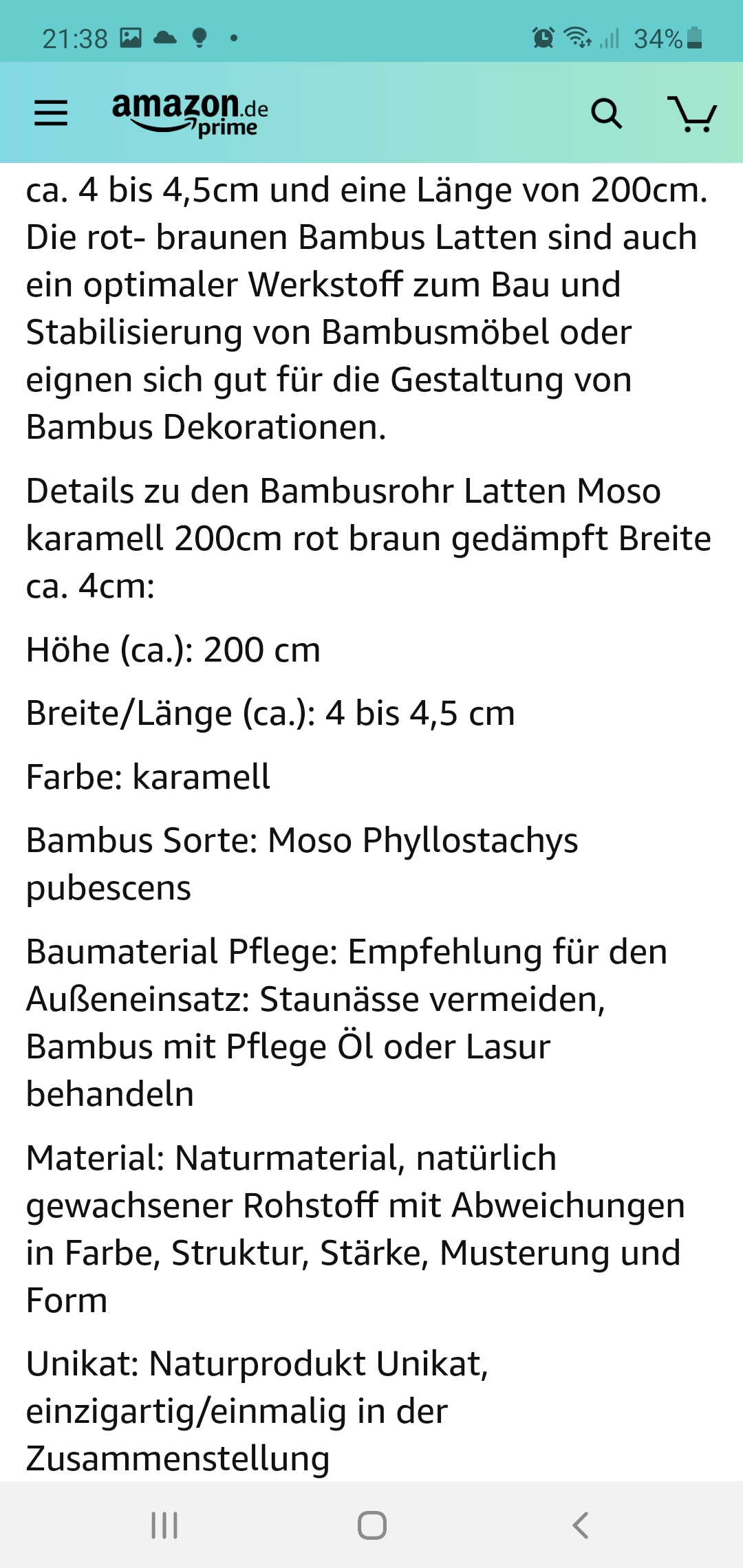

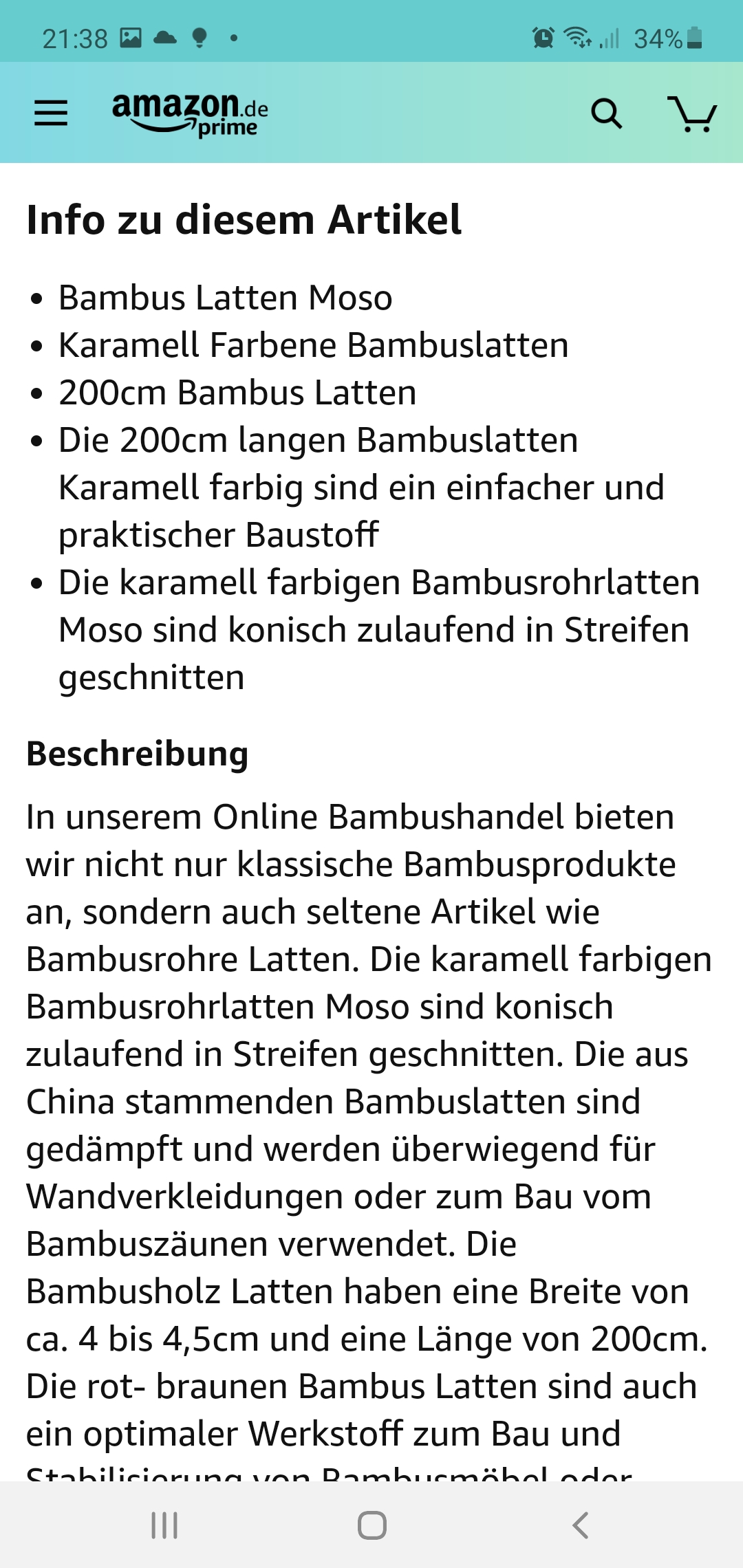

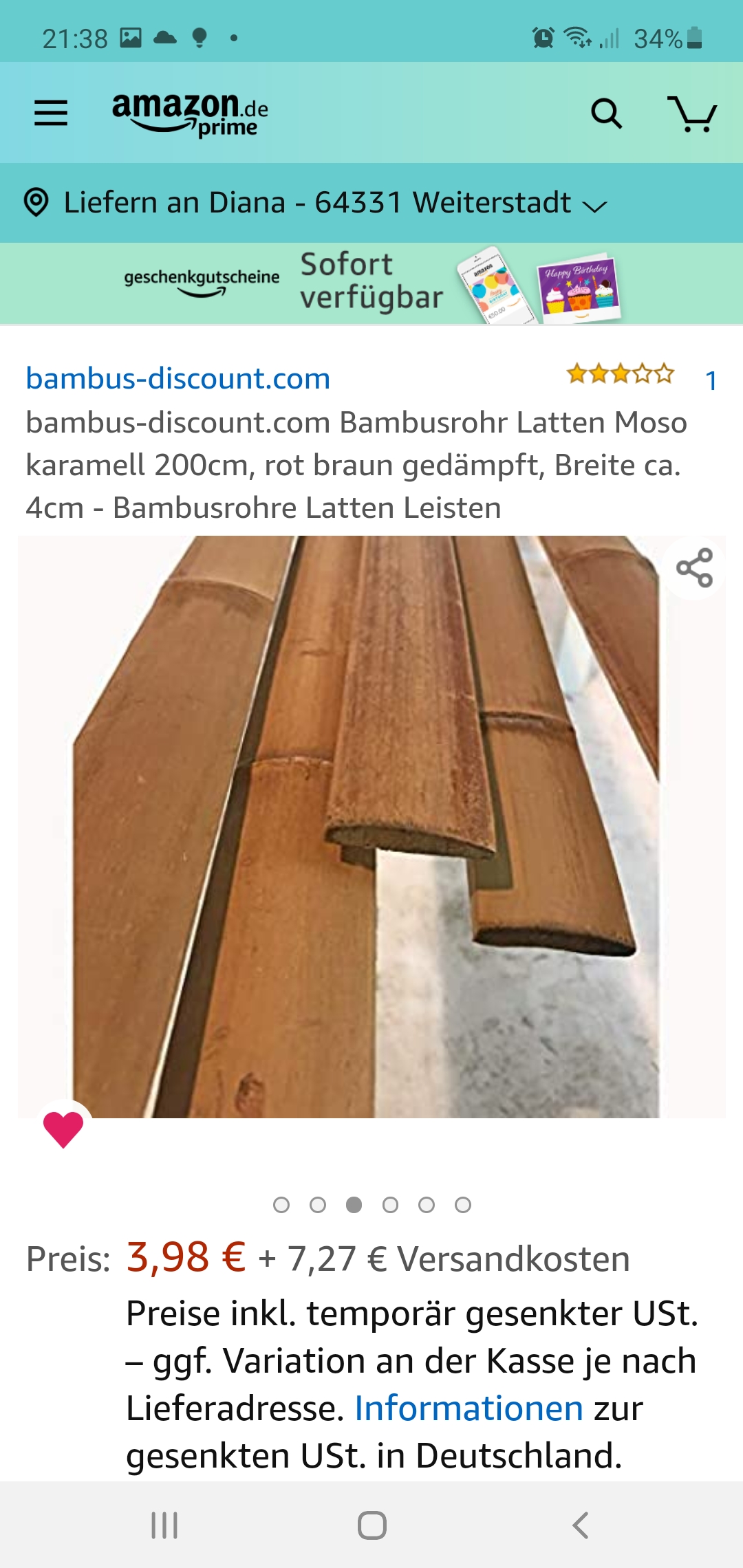

Noch ne andere Frage kann man die bambuslatten bei Amazon für ein facing nehmen
 bei dem sich der griff löst da brauche ich bestimmt auch bald Rat ich würde meine erstwerkkrücke gerne beenden .Zumindest so gut es geht werde dabei bestimmt noch was lernen.
