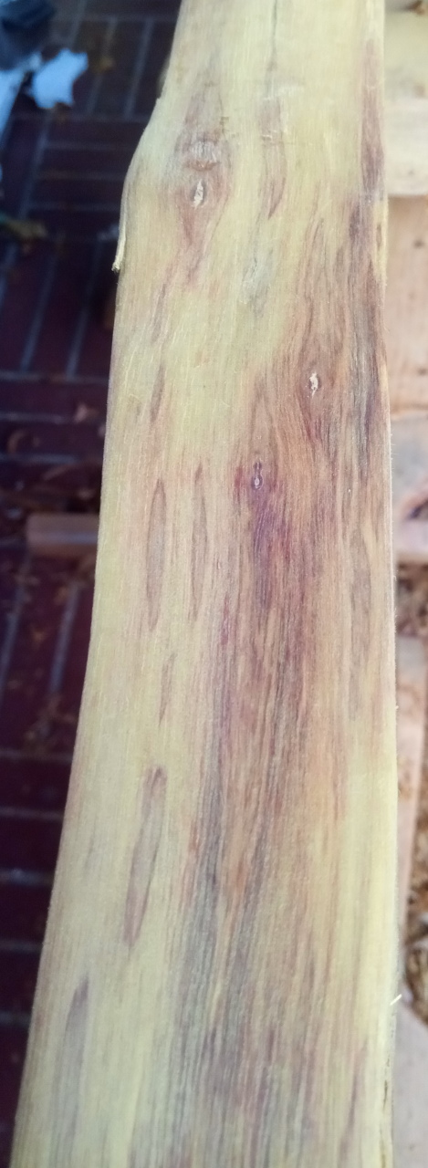

So, den ersten Stave bearbeite ich gerade. Der freigelegte Rückenring ist etwas über 4mm dick, macht einen guten Eindruck und der Frühholzanteil erscheint gering.
Es ist mein erster Osage, aber soweit ich das beurteilen kann, ist die Qualität echt top. Der Stave ist im Griff ganz leicht seitlich gebogen und hat eine kleine Drehung aber das sollte sich bei Osage theoretisch ohne Probleme richten lassen. Dafür ist er total ohne reflex/deflex und hat keine dickeren Äste drin. Also vielen Dank an Flagella Dei!
Osage erscheint ziemlich bunt und zeigt verschiedene Strukturen auf dem Rücken:
Ist das so "normal" für Osage? Bis jetzt kenne ich es vom sehen eher relativ einfarbig. Zum Beispiel die kleineren "Inseln"/"Ringe" links, das ist kein Frühholzrest und auch kein angeschnittener Jahresring. Oder unter dem Ast eine größere Struktur, wo zusätzliches Holz gewachsen zu sein scheint, wie als wäre der Ast ein Objekt in einem Wasserstrom gewesen, so dass der Strom darumfließt und einen "Schatten" hinter dem Ast bildet.
Es ist aber definitiv ein unbeschädigter Rückenring ohne durchtrennte Fasern. Ich habe festgestellt, dass man mit dem Ziehmesser den darüber liegenden Jahresring anheben und quasi abpellen kann. Das fühlt sich ziemlich brutal und grob an, aber die Jahresringe trennen sich sauber im Frühholz ab. Es verbleiben diese zarten Röhrenstrukturen, die man dann mit der Ziehklinge wegkratzen kann.
Also, was denkt ihr zu dem Stück?
Viele Grüße, Uranus

Uranus79 hat geschrieben: 17.09.2020, 20:52 Ich habe festgestellt, dass man mit dem Ziehmesser den darüber liegenden Jahresring anheben und quasi abpellen kann.
Früher oder später kommt fast jeder auf den Trichter, dass man Osage im Frühholz spalten kann.Ich freue mich, dass der Trichter bei Dir angekommen ist :)
Ich kauf Dir das für den halben Preis ab und stell keine fragen zum Holz ;)
Ansonsten steht zur Bearbeitung von Osage alles, aber auch ALLES im Forum ;)

Uranus79 hat geschrieben: 17.09.2020, 21:32 Strukturen dazu habe ich nix gefunden..
Einfach mal ein wenig über Holz nachdenken und dann wirst Du erkennen, dass alle "Ringporer" ein gleiches Bauprinzip verfolgen. Auf dem Foto sind etliche Strukturen um die kleine Pickel zerstört, btw.
Und das schöne bei Osage ist, dass das Holz auch noch nen Sound hat - Frühholz ist krispy und laut beim schneiden und Spätholz ist leise und smooth. ;)
Check it!!!

Re: OSAGE ORANGE aus UNGARN
Servus, ich hab mal im Buch von Dean Torges (auf den Spuren des Osage Bogens) etwas über rote Stellen bei Osage gelesen, der war davon nicht begeistert. Kann mich aber nicht mehr erinnern in welchem Kapitel er darüber schrieb.
P.S.
Zitat Dean Torges: S 146, „dazu kam noch ein weiteres Problem, das mit der Schicht rötlicher Maserung im Stave zu tun hatte. Manchmal ist so ein roter Streifen nur ein interessanter Farbkontrast zum typischen Gelb ....und hat genau die gleichen Eigenschaften. Manchmal ist er schwammig und verdirbt einen ganzen Stave. Manchmal mindert er die Qualität von Staves aus einer Stammhälfte, aber nicht aus der anderen.“
SChwammigen Osage sollte man mit dem Ziehmesser erkennen können, wie Neumi schrieb:
. Holz das sich glatt, homogen und "smooth" schneidet würde ich erstmal als brauchbar ansprechen.
Beitrag von Uranus79 »
Hallo, erstmal danke für die Infos.
Bis jetzt wirkte das Holz homogen, nur eben andere Farbe. Wenn ich beim genaueren Zuschneiden der Breite an eine solche Stelle komme, dann werde ich auf einen Unterschied achten. Bis jetzt war das Spätholz glatt und das Frühholz rauh und eindeutig voneinander zu unterscheiden.
Das mit den zerstörten Strukturen kann ich insofern nicht nachvollziehen, als dass beim Jahresring abtrennen rund um diese (tot?) Äste Inseln aus Frühholz stehen blieben, wo ich mit der Schwanenhalsziehklinge vorsichtig das Frühholz zu den Ästen hin entfernt habe. Sie erhoben sich auch nicht aus dem restlichen Holz (anderswo auf dem Stave schon). Auf dem Foto sieht das Holz aber auch anders aus als in der Realität, viel heller und mit vielen mehr Rillen/weißen Linien. Ich muss mit der Kamera noch mal bessere machen.
