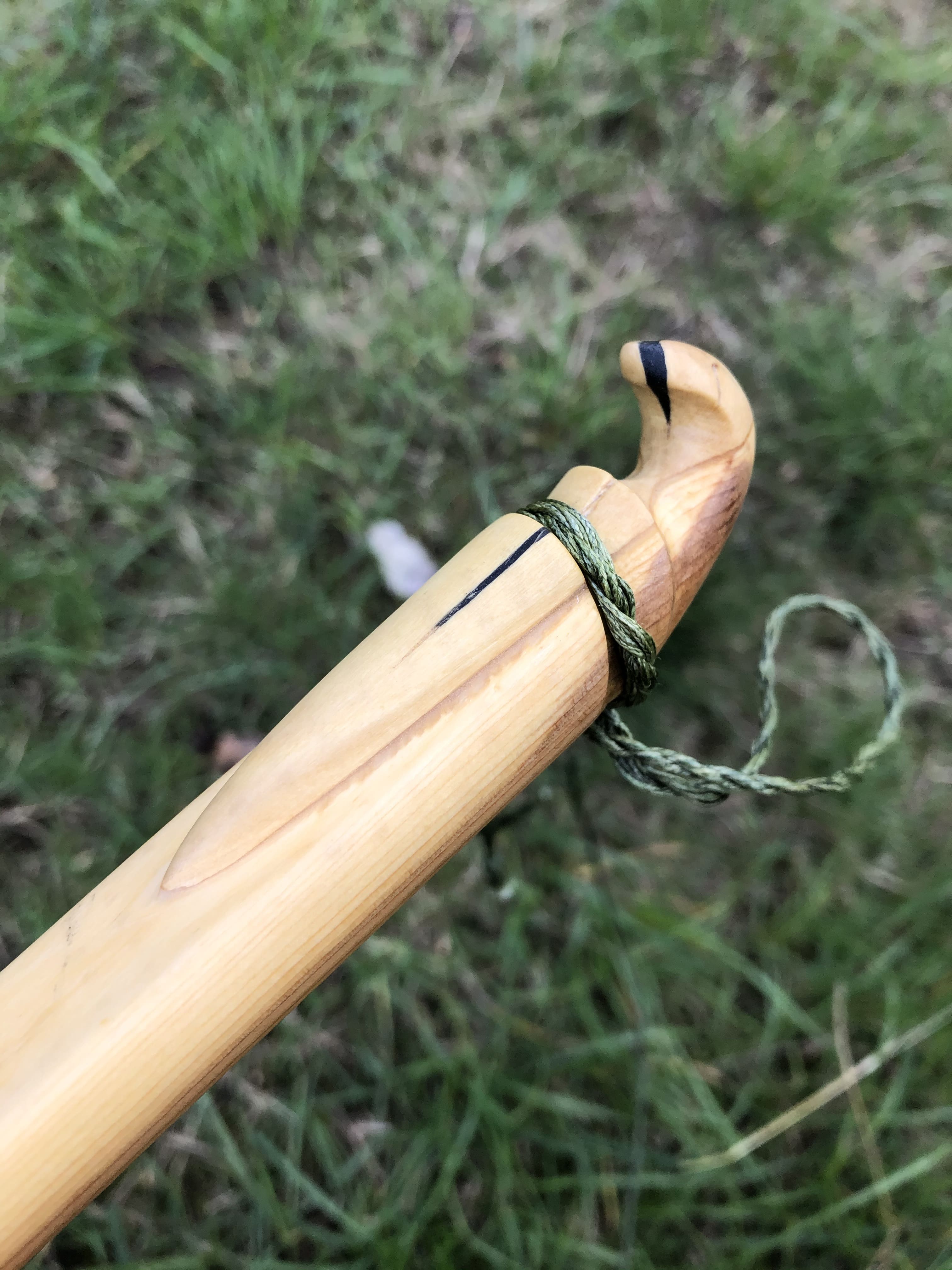

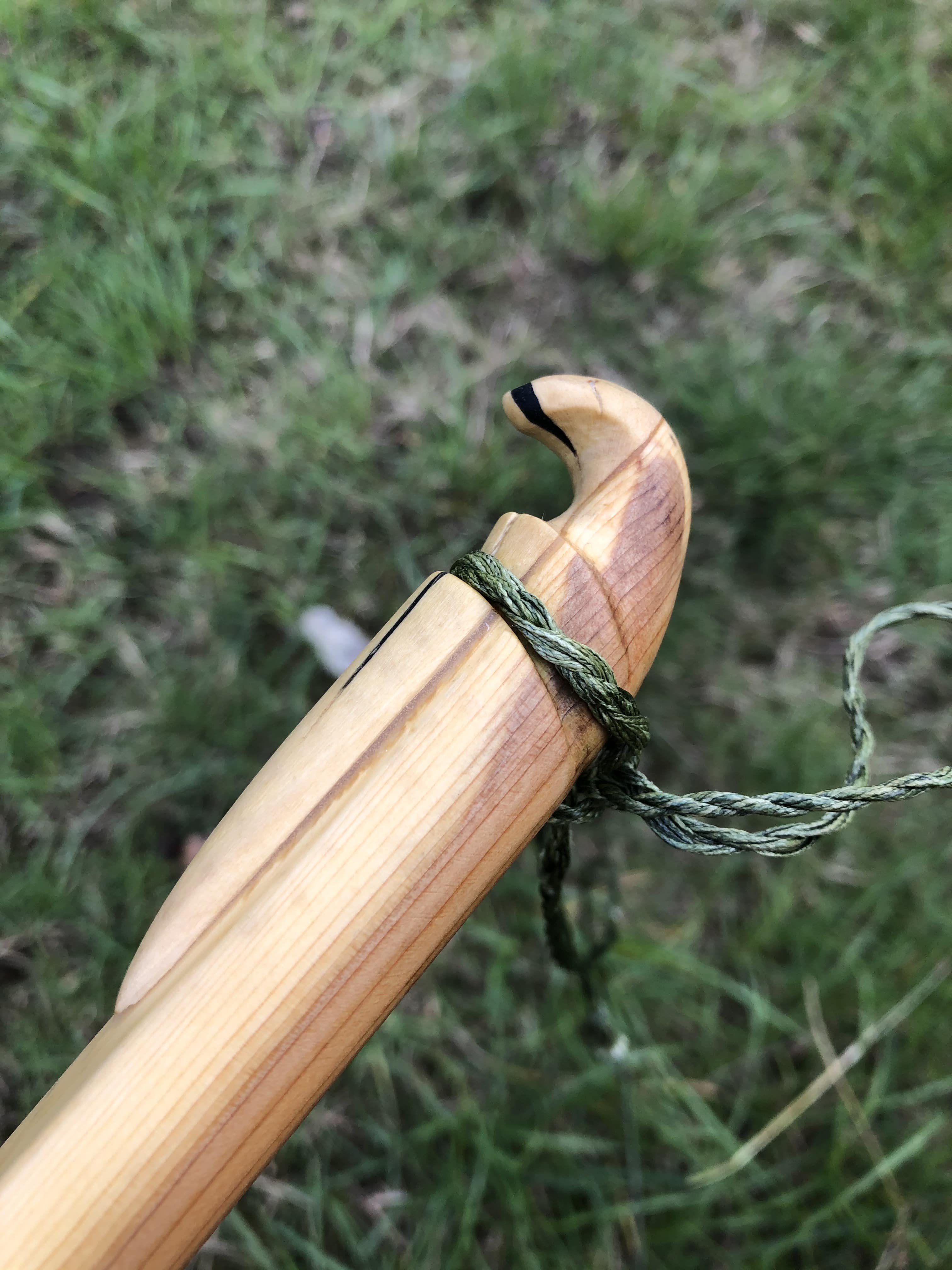

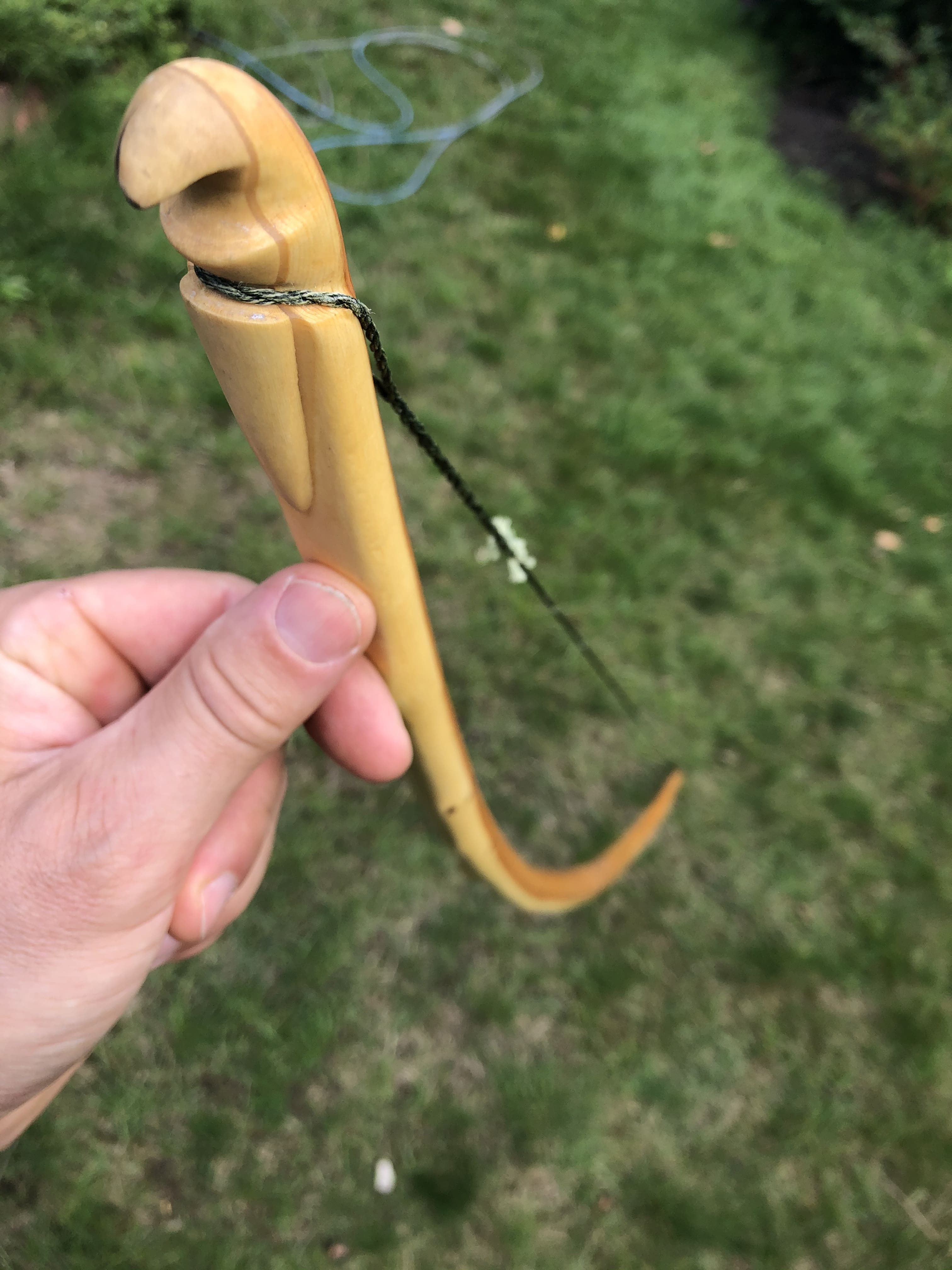

Untere Nocke. Der Haken ist für die Spannschnur.
Auch untere Nocke. Der schwarze Streifen ist ein Riss, gefüllt mit Epoxy und Holzkohle.

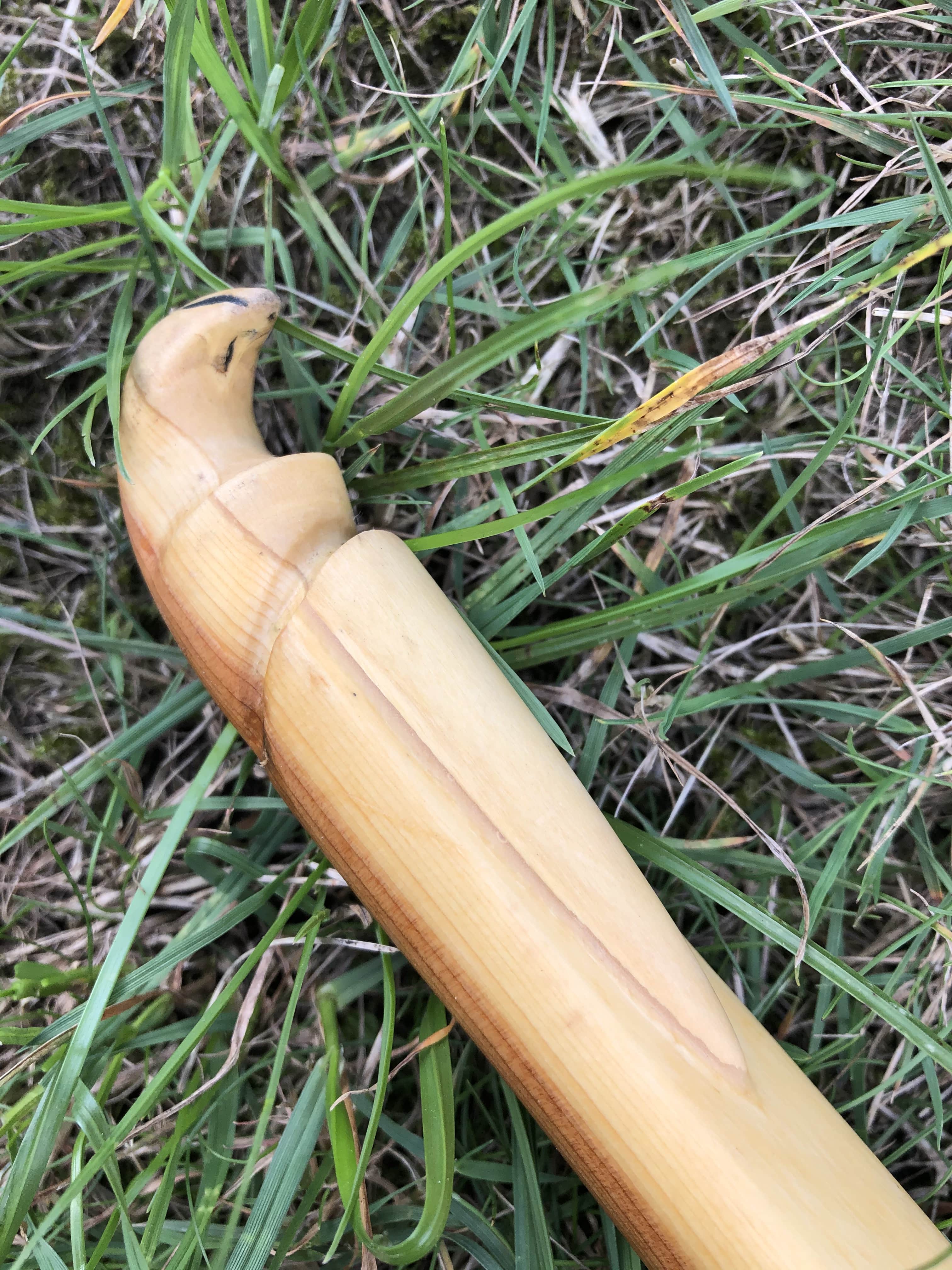

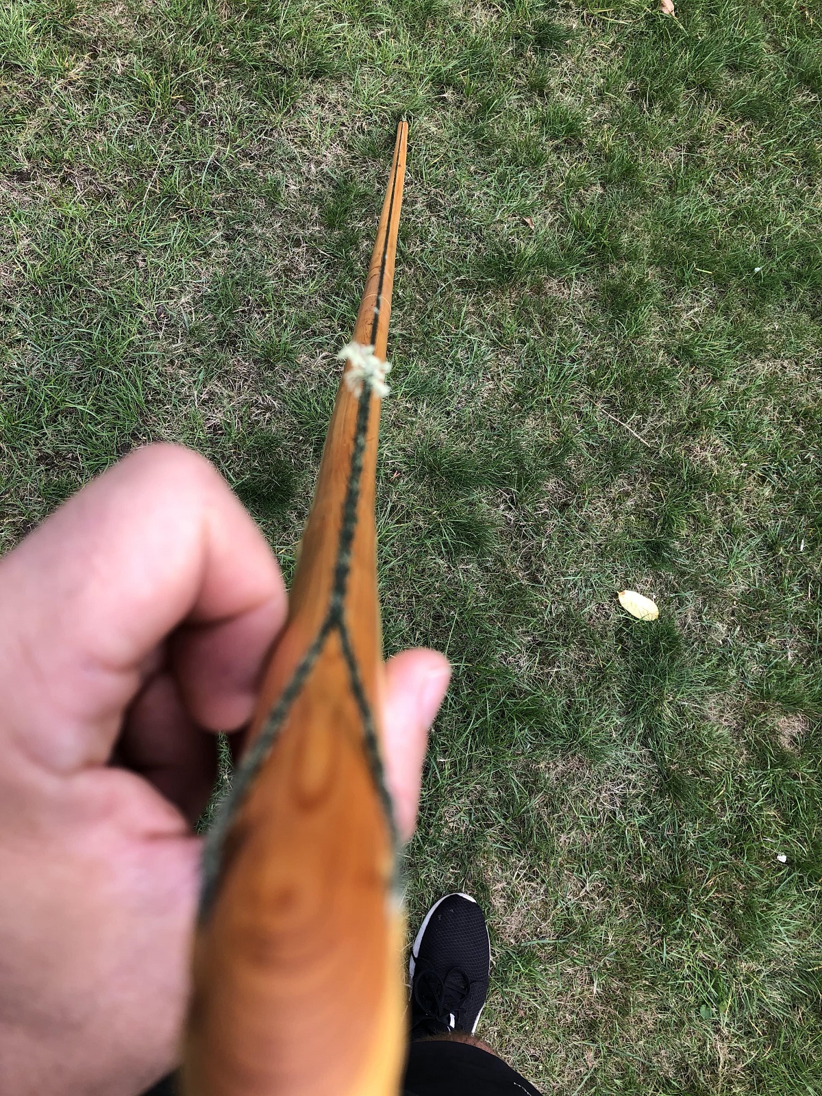

Obere Nocke.
Obere Nocke.

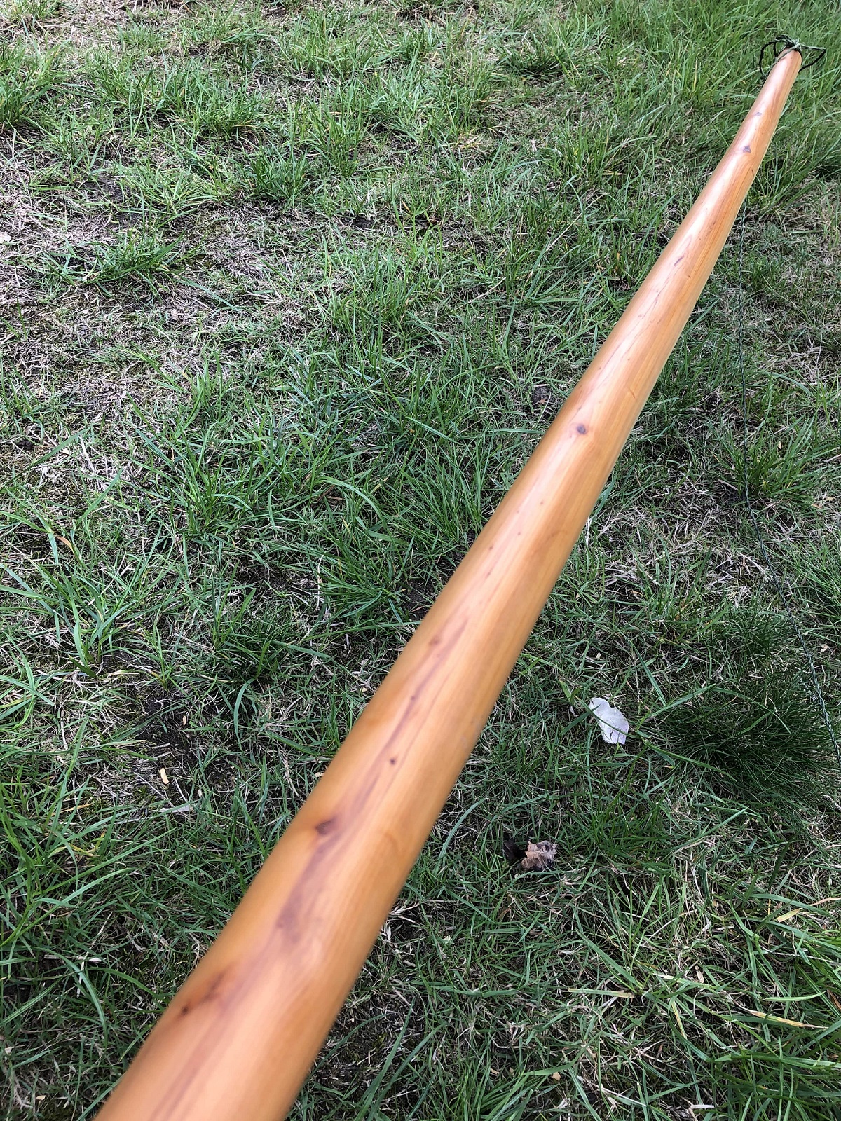

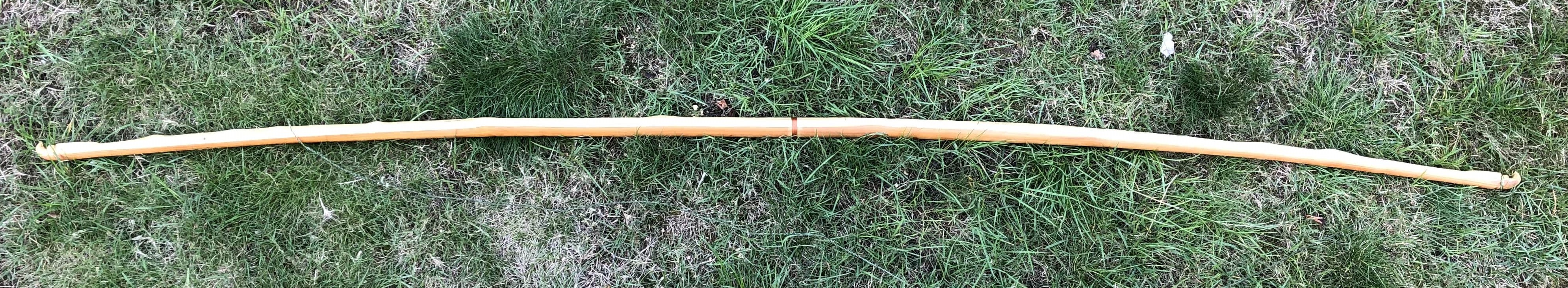

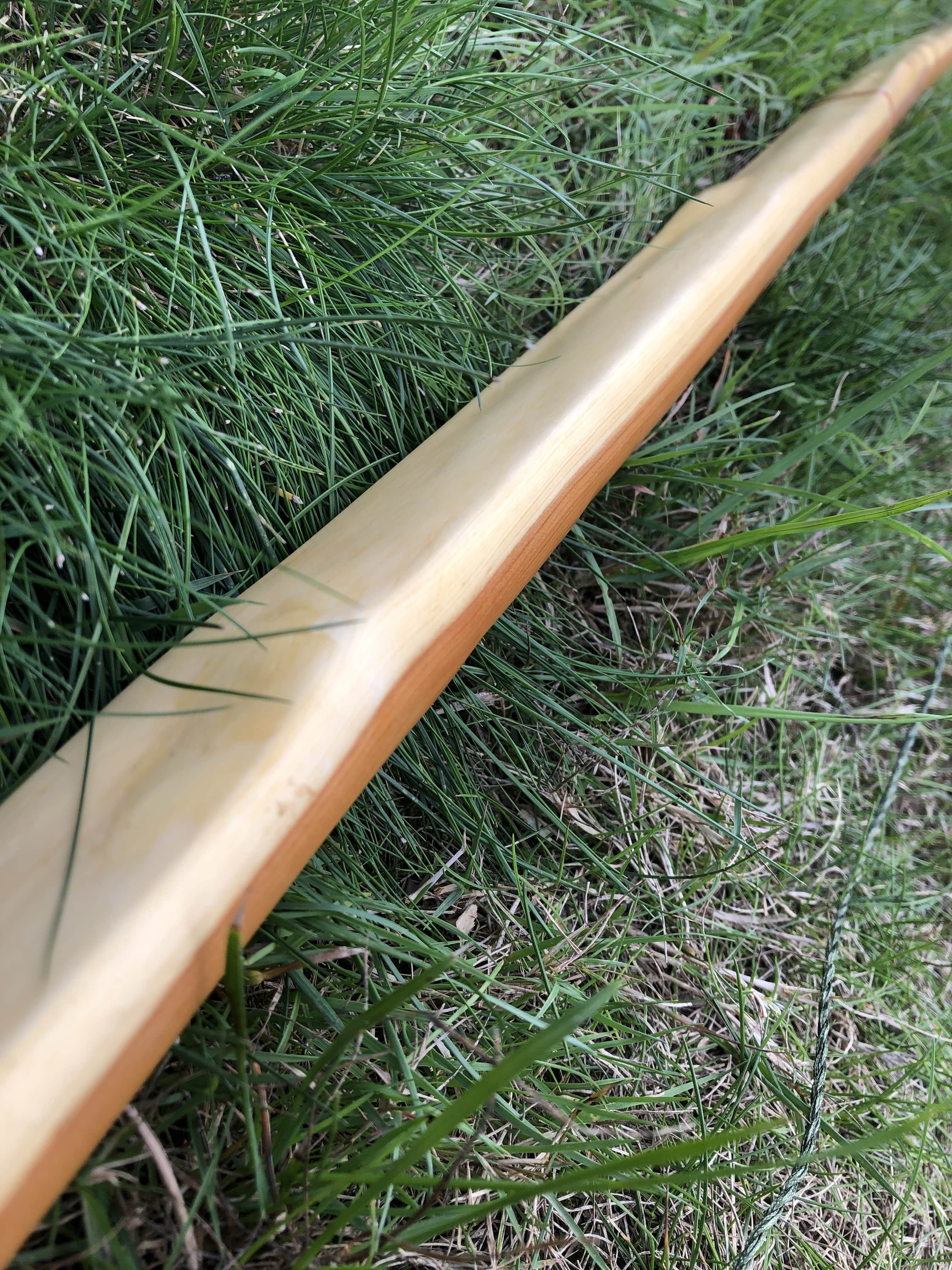

Rücken. Der Splint ist top. Und insgesamt auch wesentlich weniger dick als es auf den Nahaufnahmen scheint.

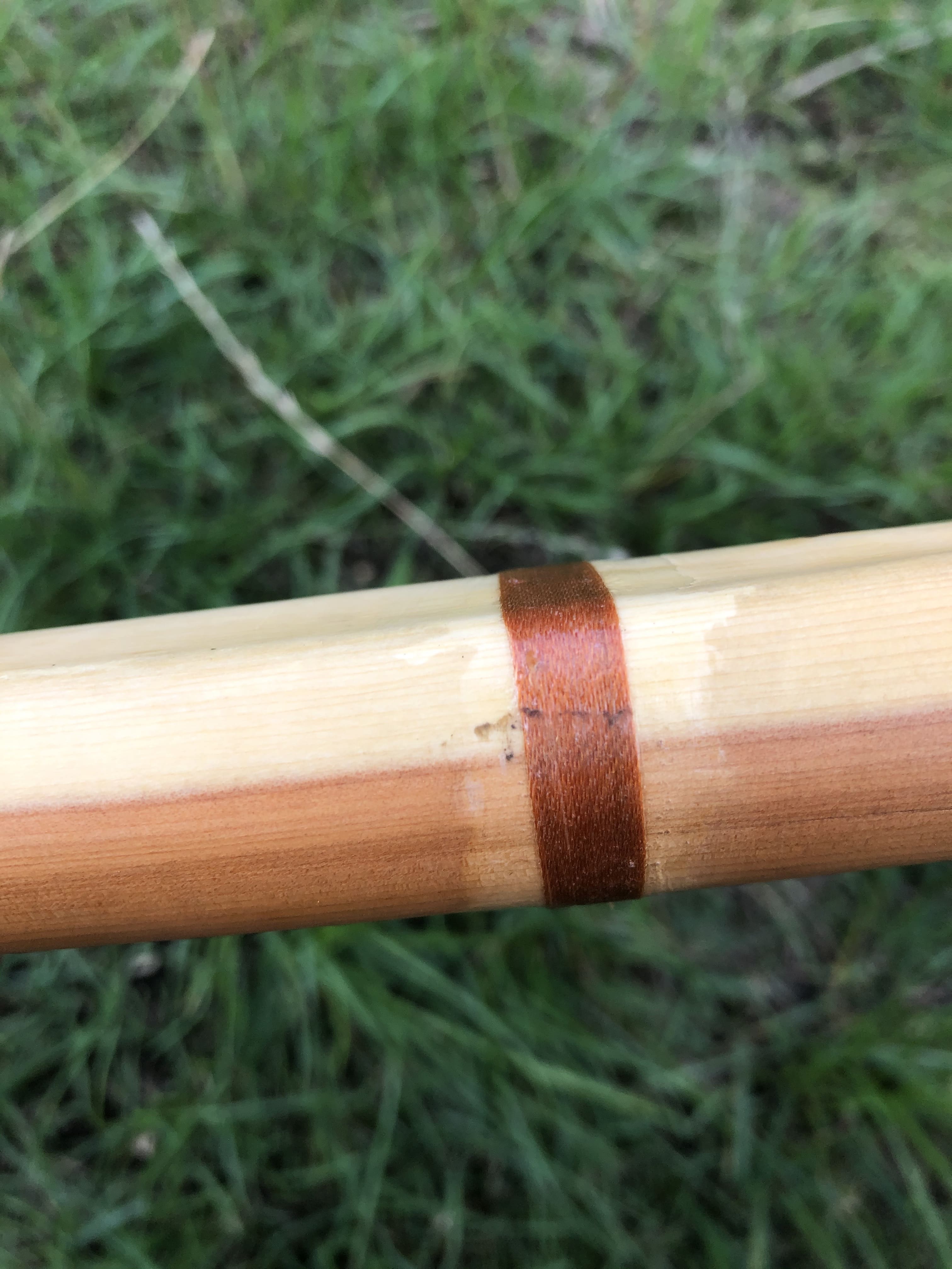

Das ist bisschen doof gelaufen. Ich hätte den zu lackierenden Bereich sauber abkleben sollen. Jetzt weiß ichs.

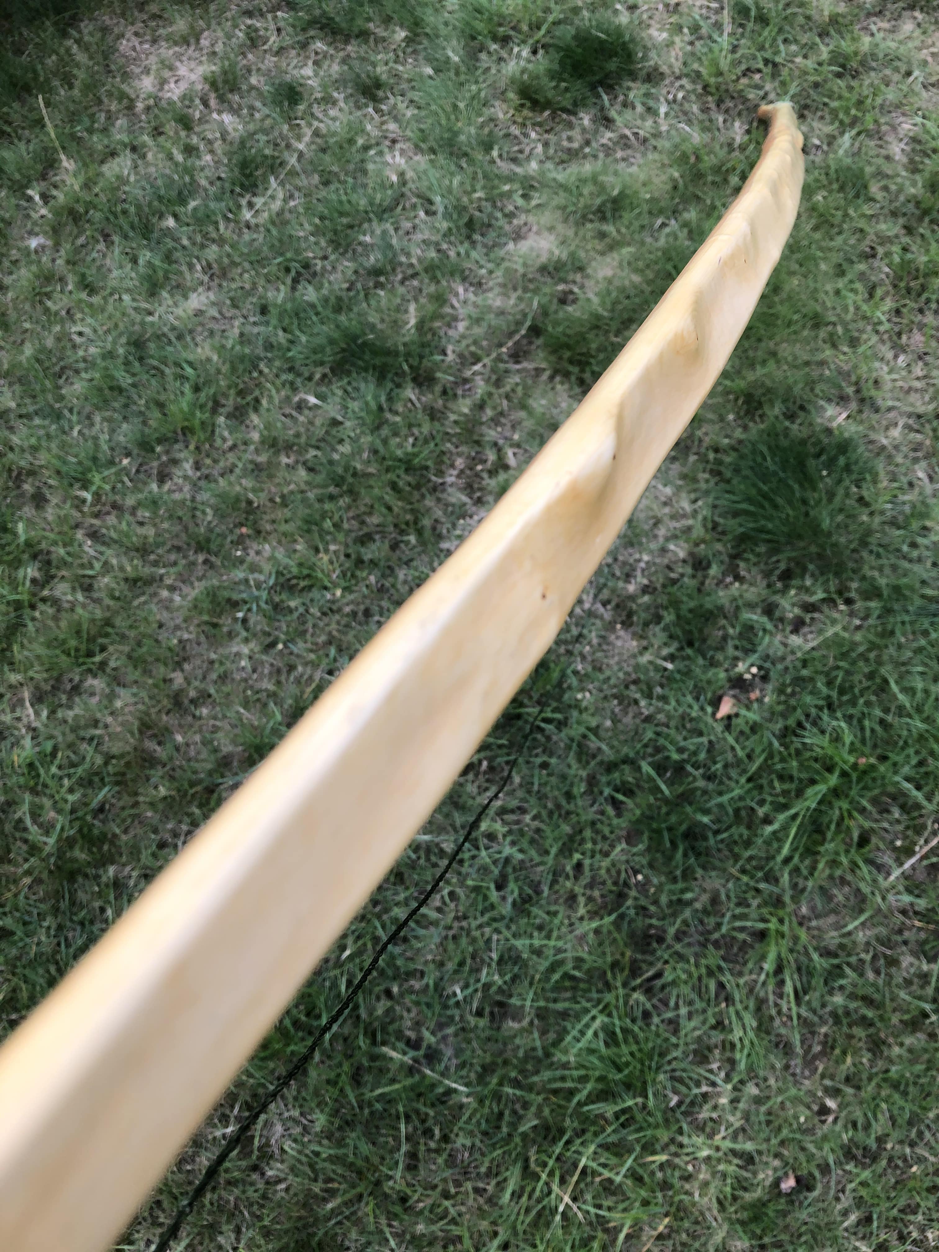

Der Bauch hat mir während des Baus viel Sorge bereitet. Und auch Arbeit. Aber er scheint zu halten.

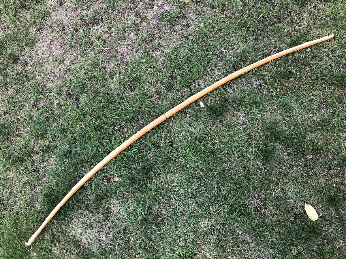

Ungespannt. Set gibt es, aber weniger als ich erwartet hätte und für mich voll okay. Zumal ich den Bogen sehr früh viel zu weit ausgezogen habe. Ich wollt's wissen.

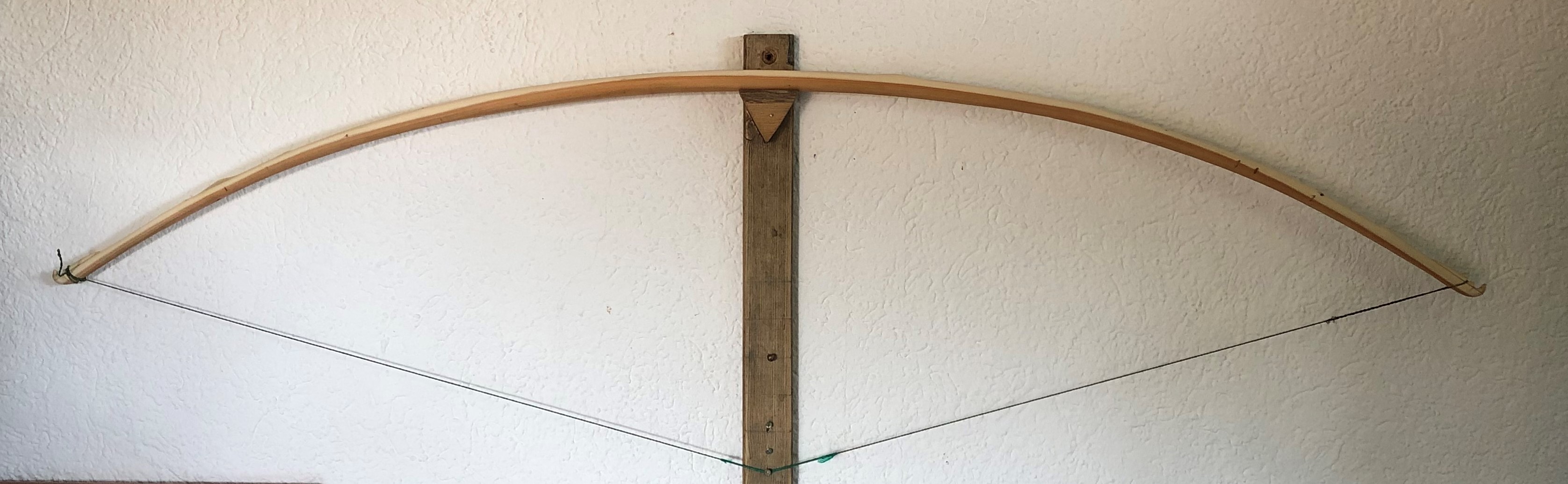

Standhöhe. Bisschen zu wenig auf dem Bild. Der Knick im linken WA fällt mir jetzt erst auf. Schade. Aber nix mehr zu machen. Den Bogen habe ich verschenkt.
30&quot; Auszug. Ich war überrascht, wie weich sich der Bogen zieht. Und dann war ich überrascht vom Ergebnis der Waage. Mein Holler hat nur ein paar Pfund mehr, fühlt sich aber bedeutend härter an. Dass der Tiller nicht das Gelbe vom Ei ist, brauche ich Euch nicht zu sagen. Aber ich sage, dass ich es weiß :-) <br /><br />Und dass der Pfeil zu tief auf dem Bogen liegt, sehe ich auch erst jetzt auf dem Bild. Sieht doof aus...
30" Auszug. Ich war überrascht, wie weich sich der Bogen zieht. Und dann war ich überrascht vom Ergebnis der Waage. Mein Holler hat nur ein paar Pfund mehr, fühlt sich aber bedeutend härter an. Dass der Tiller nicht das Gelbe vom Ei ist, brauche ich Euch nicht zu sagen. Aber ich sage, dass ich es weiß :-)

Hmmm, ich werde den Eindruck nicht los, dass Du den Bogen gut eine handbreit zu tief greifst. Oder deine Kamera hat ein Eigenleben und will unbedingt die Fotos verzerren :D
Die nockoverlays sind schön, gefallen mir formal gut, aber ich bevorzuge hornnocken. Aber das läuft für mich eher unter künstlerischer Freiheit und ich halte garnix von Dogmen wie "auf einen ELB gehören hornnocken".
Zum Tiller kann ich bei dem auszugfoto nichts sagen.
Der Splint ist offensichtlich gut, da Du an einigen Stellen Sprünge über 4 Ringe hast. Aber no problem, guter Splint macht das mit.

Die Nocken wären mir zu klein aber zum Spannen braucht es bei dem Zuggewicht sowieso eine Hilfe, ist also nur optisch.
Mach doch bitte noch ein Auszugsfoto schön parallel zur Kamera.

umsonst und noch dazu ein beachtliches Zuggewicht. Mir persöhnlich gefallen die Overlays und die extra Kerben für
die Spannschnur am besten.

Ich finde auch für den 2 Bogen ist doch alles super. ;) Das meiste wurde bereist gesagt... die Nocken sind auch nicht meins, aber müssen sie auch nicht. Und ein Auszugbild im 90° Winkel seitlich zum Bogen wäre gut, um den Tiller beurteilen zu können.

Von der Eibe hier im Thread kann ich allerdings keine Bilder mehr machen. Die habe ich einem guten Freund geschenkt, und der wohnt 700 Kilometer von hier entfernt. Ich werd ihn mal fragen, ob er nochmal ein paar Bilder im Vollauszug machen kann.

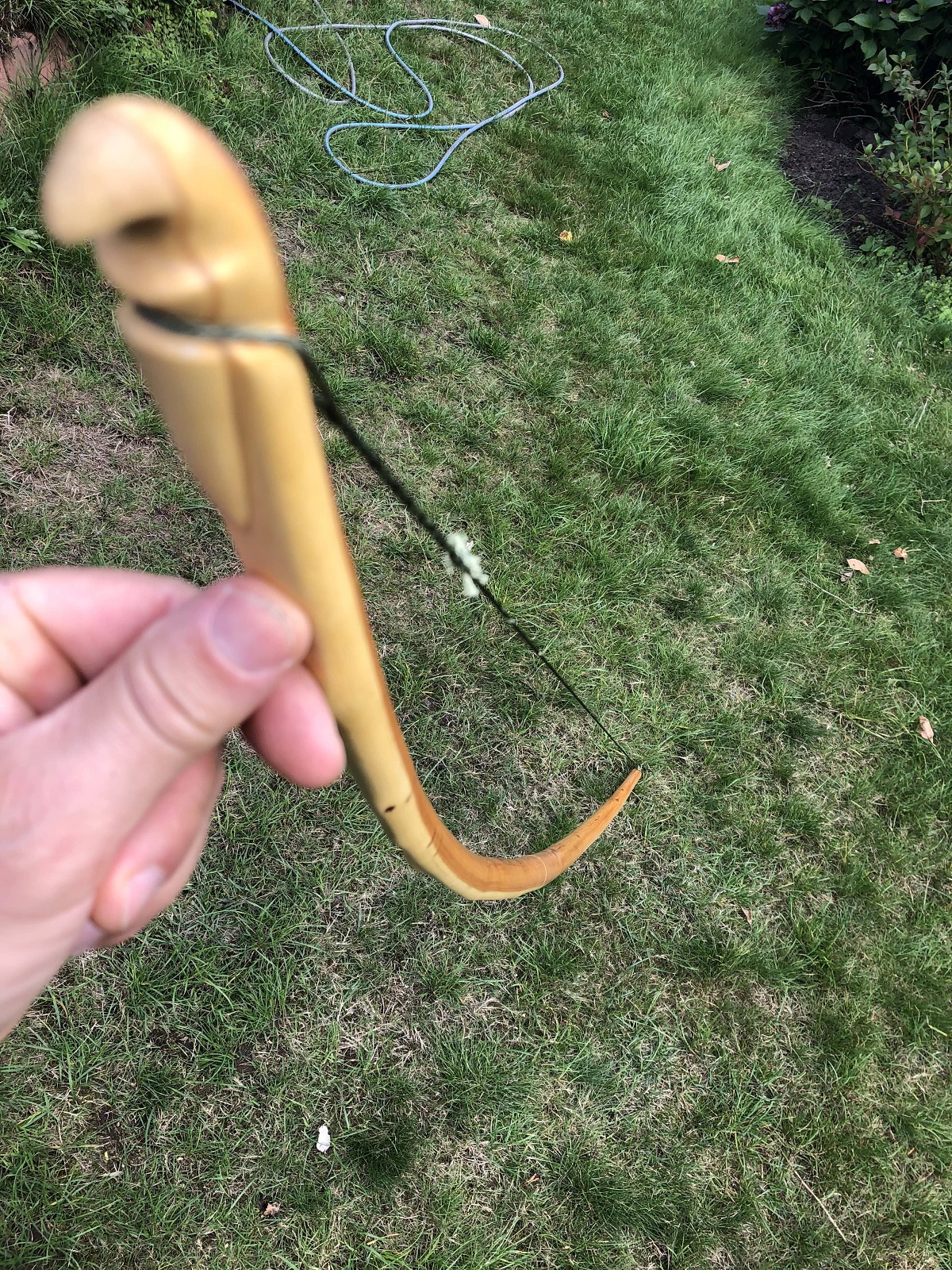

Bis dahin hätte ich hier noch das letzte Bild aus dem Tillerprozess. Auszug allerdings nur bei 20".
