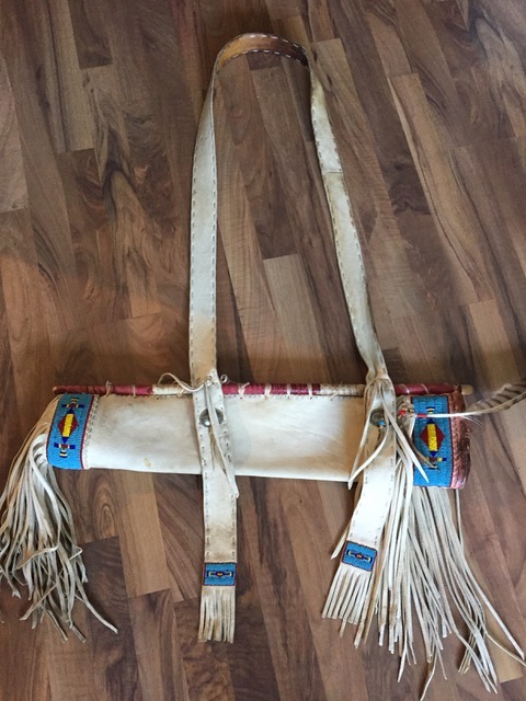

Hallo, ich möchte mir einen Indianerköcher aus Hirschleder bauen und habe dazu einige Fragen an euch.Vielleicht könnt ihr mir ja weiter helfen oder kennt jemanden der mir Tips geben kann. Ich hätte gerne gewußt ,welche Nähutensilien als Anfänger geeignet sind , um einen Indianerköcher mit Fransen herzustellen.Schön wäre es auch wenn ihr wüßtet wer vielleicht gute ,sinnvolle und gebrauchte Utensilien verkauft.
Da ich noch nicht mit Leder gearbeitet habe bin ich sehr dankbar für eure Erfahrungswerte und Infos.
Ich habe gelbliches sämisch gegerbtes Hirschleder und würde es gerne sehr hell bis fast ganz wei0 bekommen(bleichen etc.).Gibt es da Möglichkeiten die ihr mir nennen könnt?
Muss der Tragegurt noch hinterlegt werden, damit er stabil bleibt oder reicht die Stärke von ca. 2 mm aus ohne zu verdrehen und gerade zu bleiben?
Welche Nähte bevorzugt ihr und gibt es gute tutorials darüber?
Es soll ein Köcher werden, den ich noch vererben möchte!
Ich hänge noch ein Bild ran , damit ihr eine ungefähre Vorstellung bekommt was ich mir wünsche.
Danke euch schonmal vorab für eure Hilfe O0

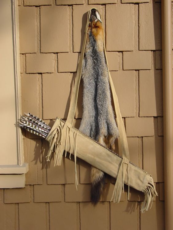

Das gelbliche wirst du aus dem Leder nicht rausbekommen ohne es zu färben, was im Nachhinein auch recht schwierig ist.
Leder wird während des Gerbprozesses eingefärbt um die Farben dauerhaft haltbar zu machen.
In deinem Zweiten Bild kann man sehen das das Leder durchgefärbt ist, das bekommt man nur während des gerbens hin.

Für meinen ersten selbstgerechten Köcher ziehe ich es allerdings vor, auf altbewährte Verfahren zurück zu greifen.Das Bild von dem 2.Köcher stimmt farblich zu 100% mit dem Original überein.Wie das allerdings hergestellt wurde konnte mir mein Bekannter leider auch nicht sagen. Deshalb hab ich die Frage mit in den Post gestellt.Vielleicht gibt es ja doch noch eine bewährte Methode, um das Leder nachträglich und langfristig so zu verändern.
