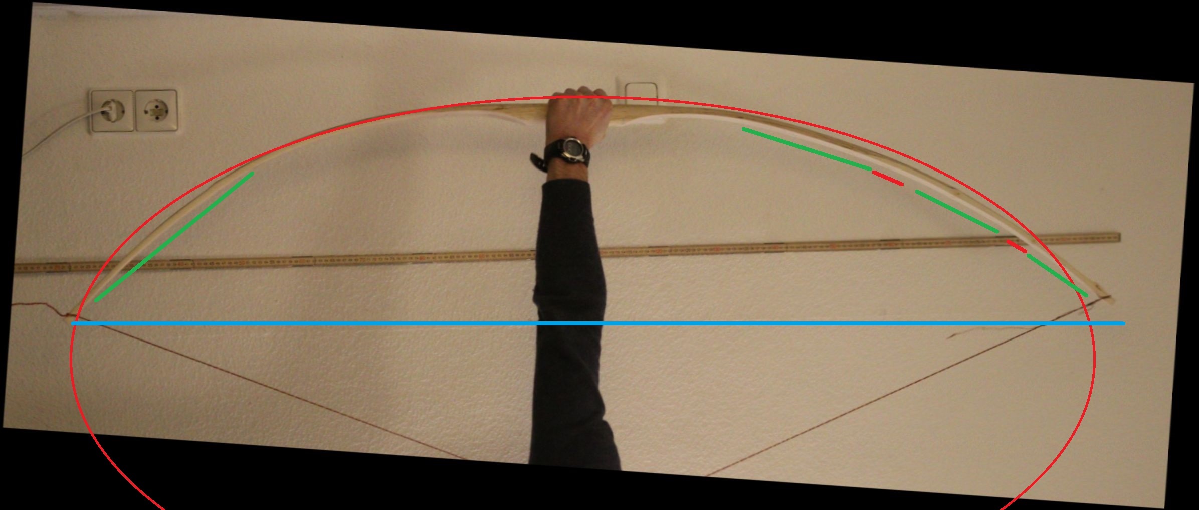

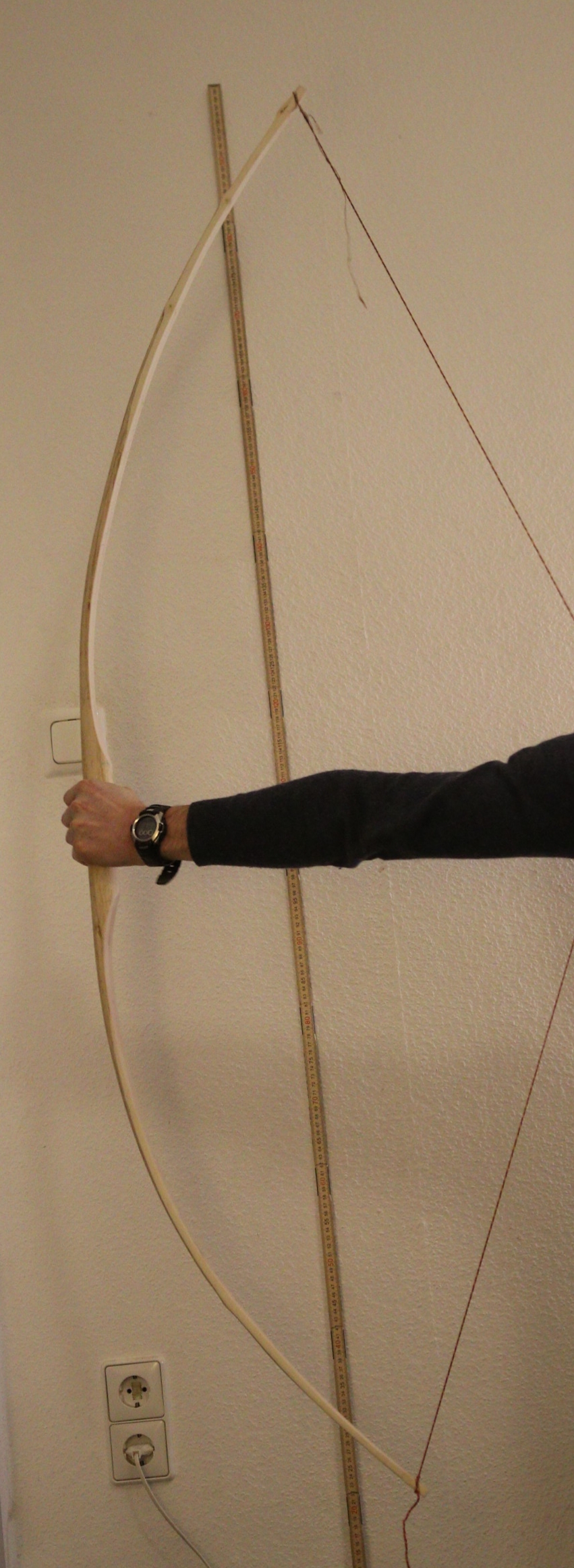

So sieht der Tiller im Moment aus. Wo würdet ihr noch? Ist noch nicht ganz Vollauszug, Aus Sicherheitsgründen :D
Beiträge: 3259
Hat gedankt: 9 Mal
Hat Dank erhalten: 104 Mal
Re: Hasel - toter Ast seitlich nah am Rücken
So ich habe dir mal mit grün eingezeichnet wo er noch zu wenig biegt. Oben sieht er auch noch stärker aus wie unten... das sollte anderes herum sein. Aber erst mal an den grünen Stellen gleichmäßig mit der Ziehklinge Material abtragen und dann nochmal ein Foto einstellen. Bitte nicht mehr soweit ausziehen , da er oben schon sehr Griff nah biegt.
