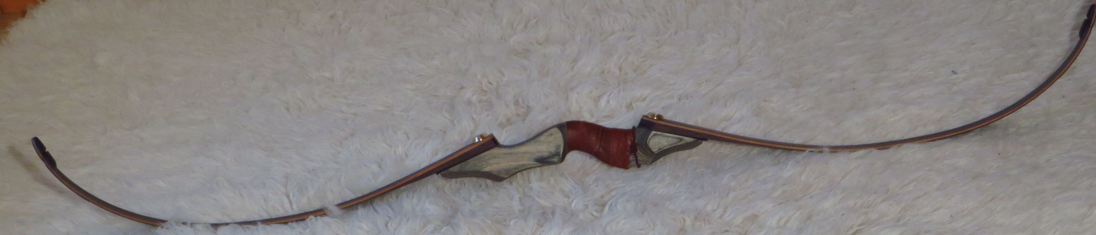

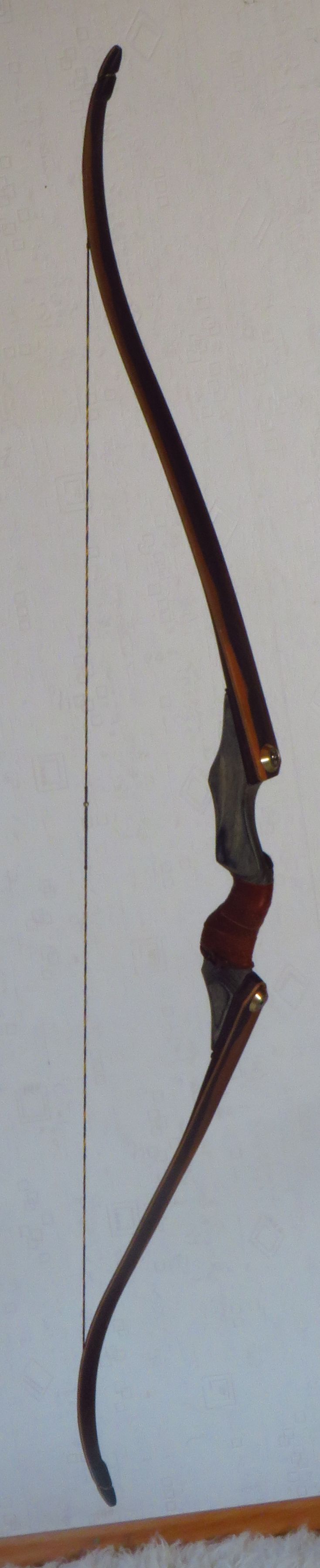

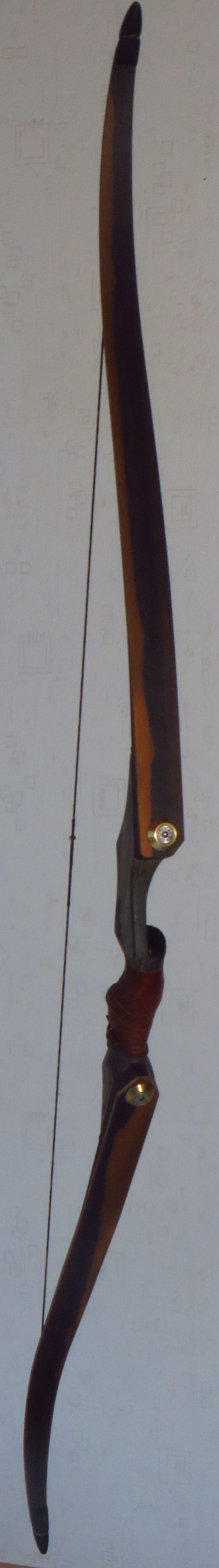

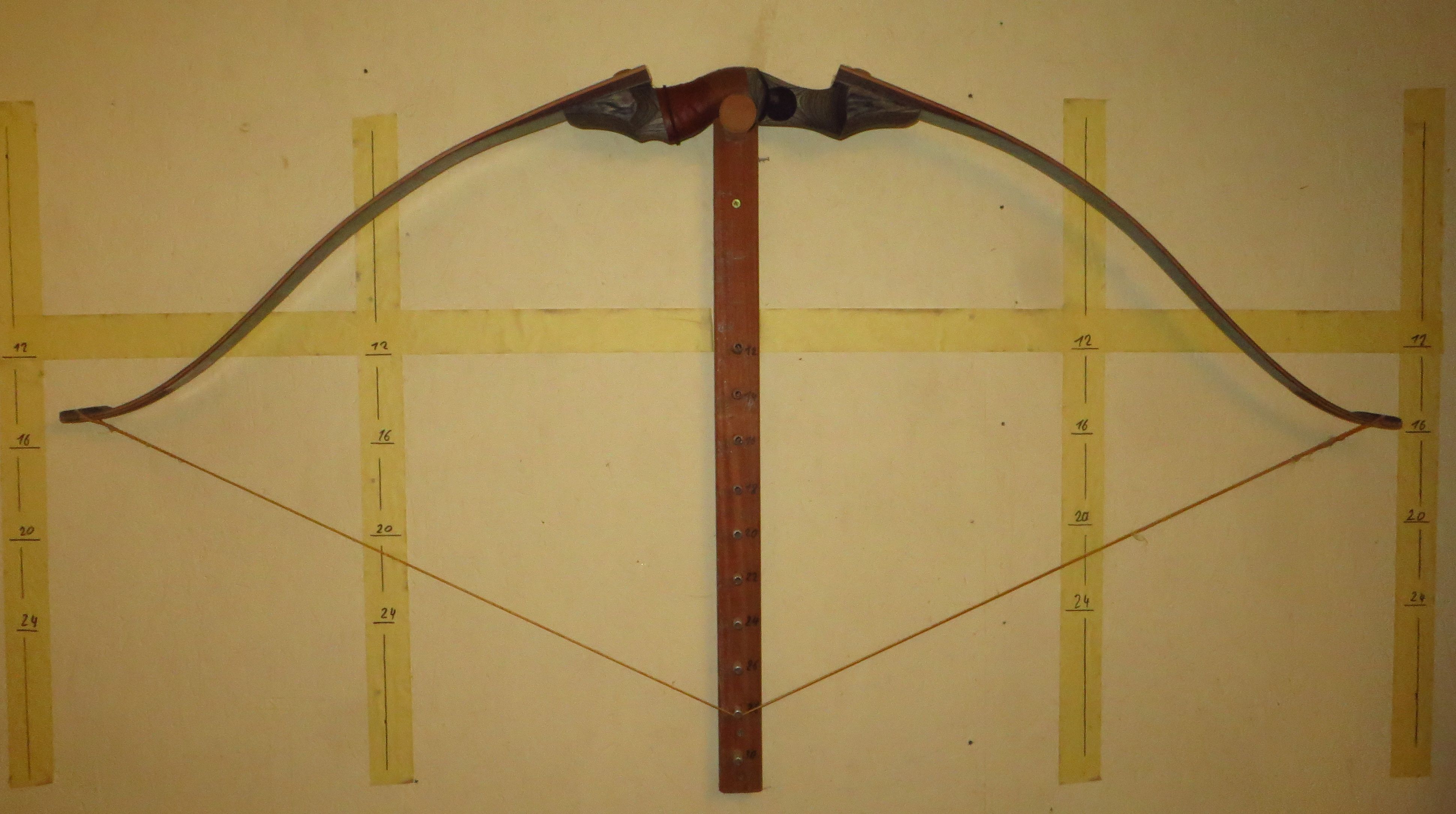

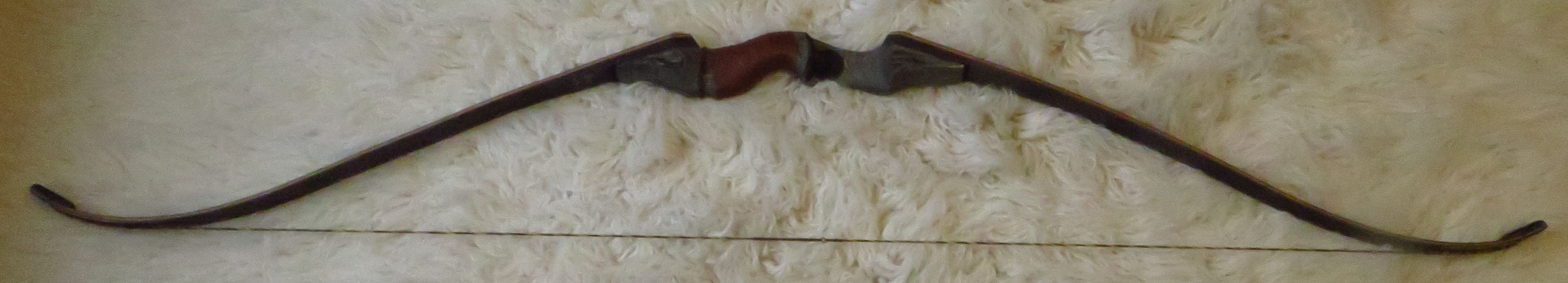

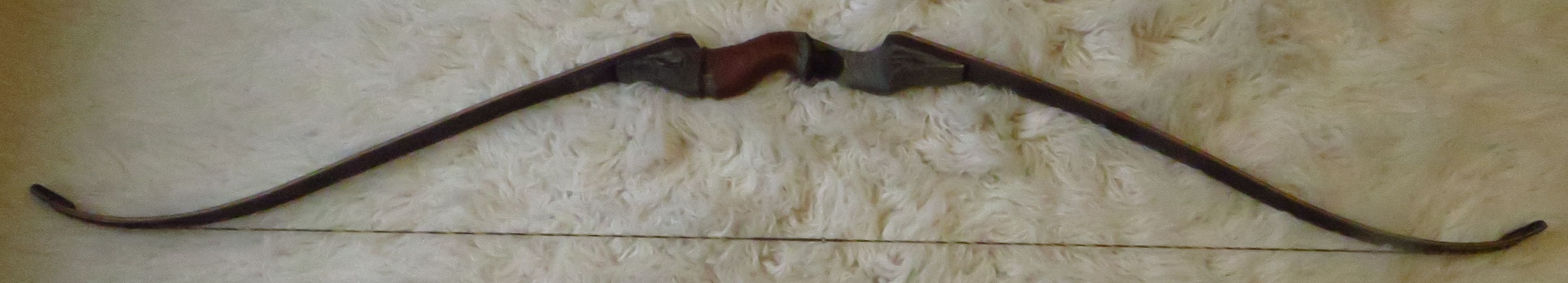

hallo,

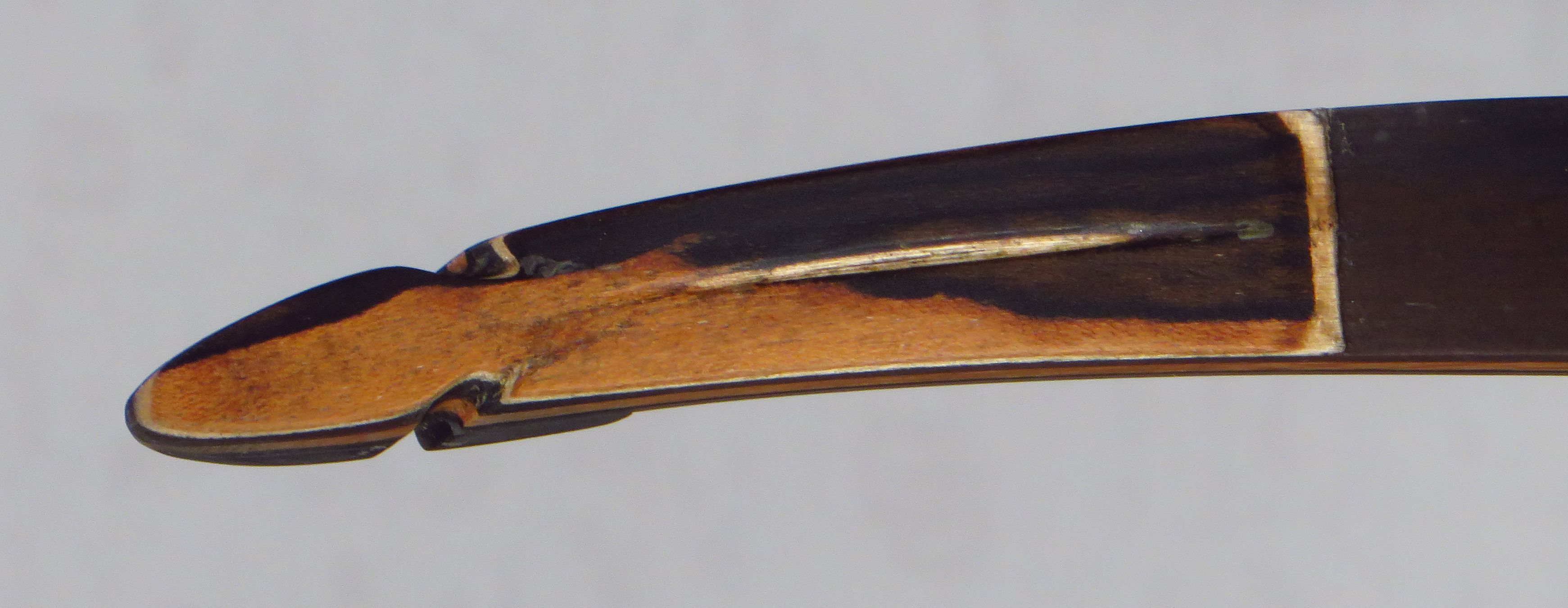

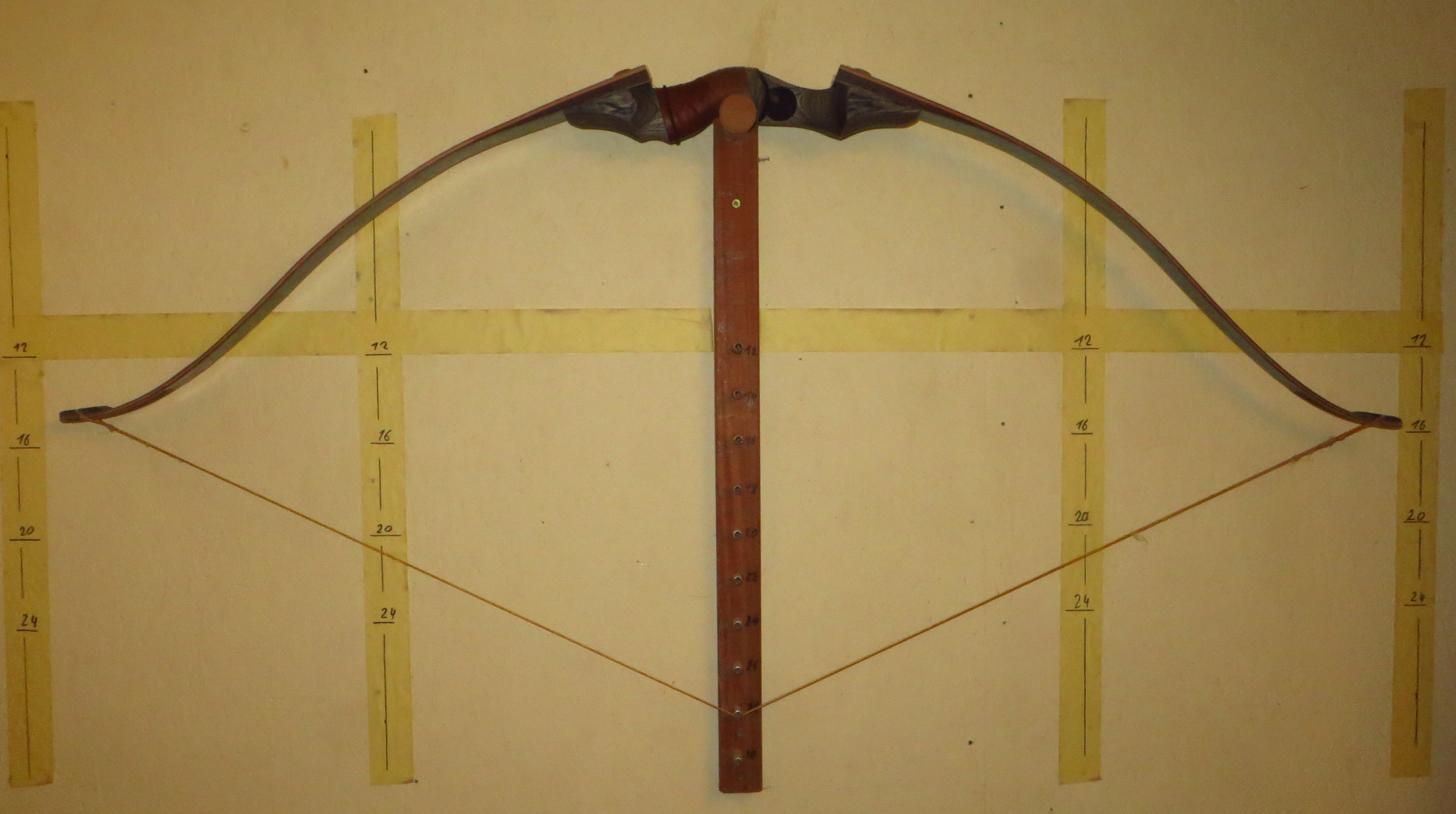

hier mal einen Bogen, den ich umgerüstet habe für einen Schützen. Er hatte auf seinem "Hunter" Griff ein paar standard Hybrid Wurfarme. Da er jedoch einen 32" Auszug hat, gehen die nach hinten raus sehr hart. Also habe ich ihm etwas längere gebaut mit Zierfurnier seiner Wahl - Zirikote Splint/Kern auf den Rücken und Zirikote Kern auf dem Bauch. Kamen genau passend mit 41lbs@32" raus

Sehr fesch! Gratulation zum Upcycling, der Farbverlauf gefällt mir sehr gut!
LG Idariod
