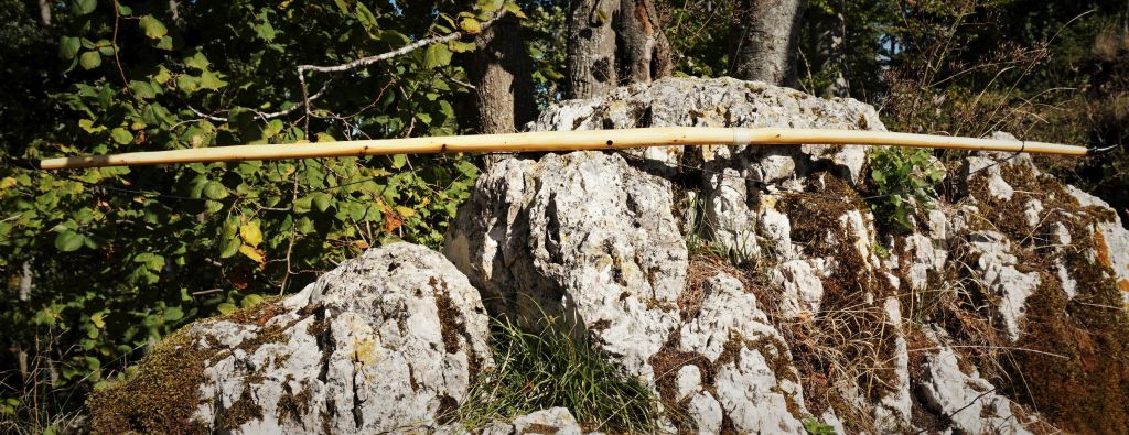

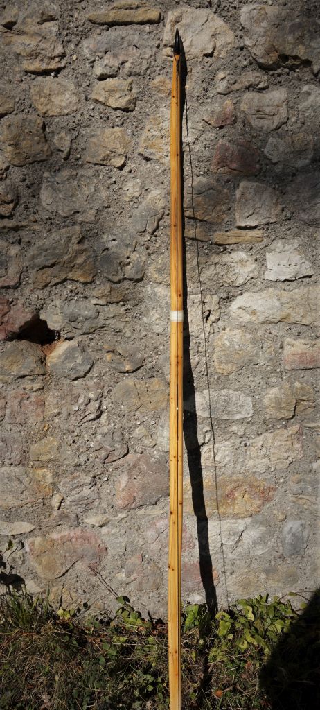

Hi Folks,

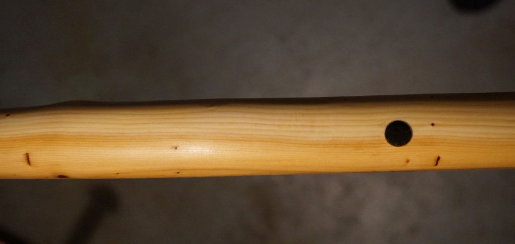

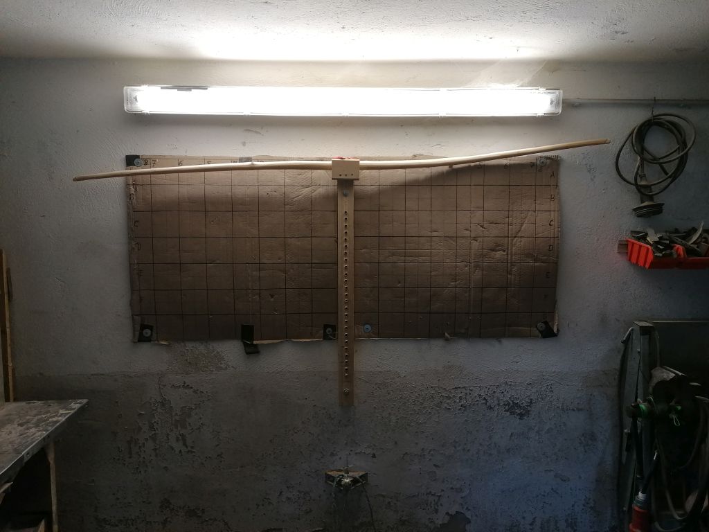

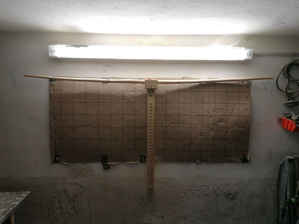

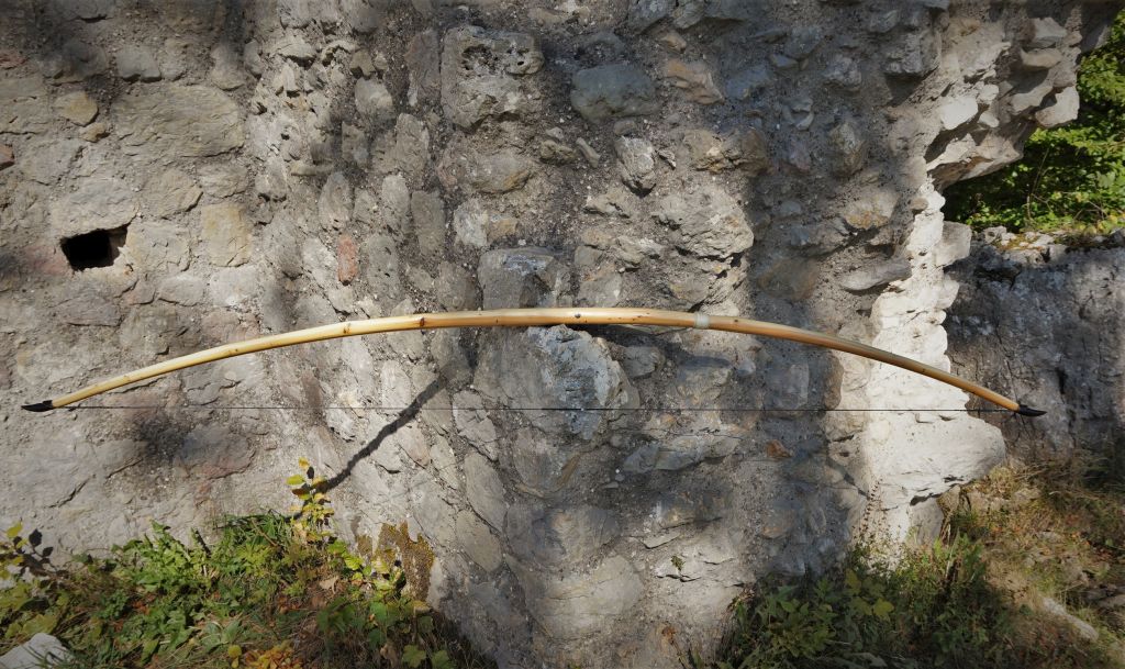

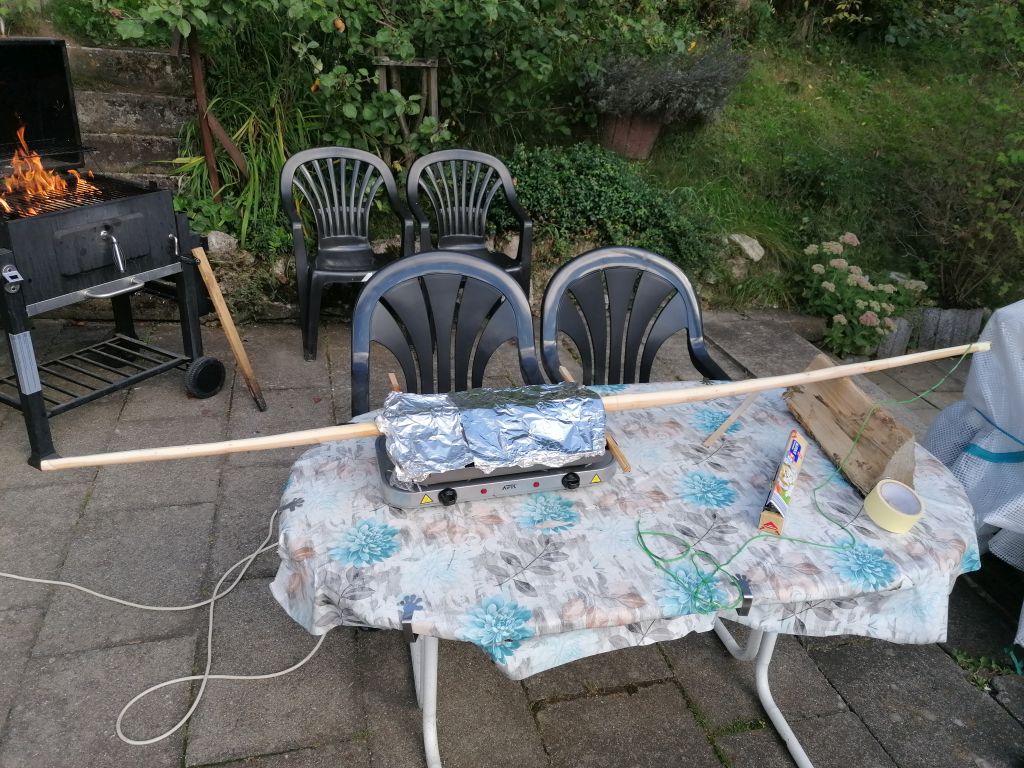

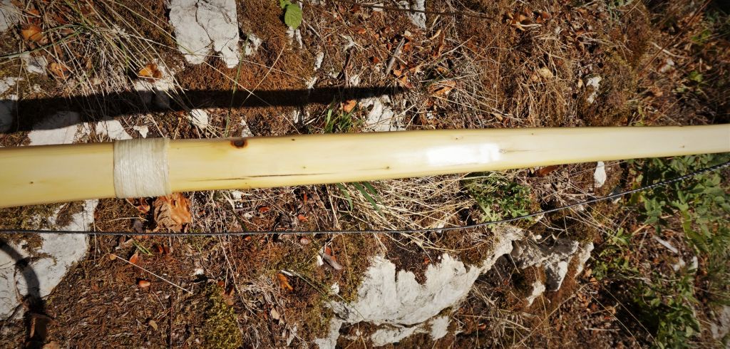

die Einen oder Anderen kennen den Eiben Ast vom SDBBT 2020 , den ich vom ''Sherrif Sherwood'' hier aus dem Forum bekommen habe, mit dem Ziel einen 100# Warbow ala Mary Rose zu bauen. Direkt nach dem Treffen im Juli, habe ich den Stave aus dem Ast herausgeschnitten und schon soweit auf Maß gebracht , sowie den Bauch verrundet. Die Mary Rose Bögen 100+ hatten die Maße von 35 breit und 32mm dick... also habe ich etwas drauf geschlagen und ihn 38 breit und 35 dick gemacht. Danach hatte ich keine Zeit mehr , da mir eine Kunden Eibe dazwischen kam. Als nach 4 Wochen den Stave wieder hervor holte, traf mich der Schlag (siehe Foto) Der Stave hat sich im unteren Wurfarm extrem in den Relfex gezogen und im oberen in den Deflex. Der war zwar leicht Reflex am Anfang und eine leichte Schlange, aber sonst gerade. So würde aus dem Stave kein gescheiter Bogen werden, zumindest nicht mit dem geplanten Zuggewicht. Also gab mir Neumi den Rat den Bogen in Form zu dämpfen. Gesagt getan... ich hatte 2,5 h damit verbracht den Stave zu richten. Operation gelungen und ich hatte wieder etwas Hoffnung, dass der Bogen was werden könnte. ;D Nur der Rücken war im oberen Wurfarm mit Längsrissen durchzogen, die durch das Dämpfen noch mehr heraus gekommen sind. Man sieht dem Stave einfach die Spannungen an, die in dem Ast drin steckten und sich beim herausarbeiten entladen haben. Leider haben sich am Bauch beim Deflex herausbiegen am Bauch eine Faser aufgestellt. Nichts dramatisches, nur nach dem Einschießen hat er sich wieder aufgestellt , sodass ich ihm eine Wicklung aus Flachs verpasst habe und jetzt ist Ruhe ;D So nun genug gequasselt hier kommen die Bilder ;D

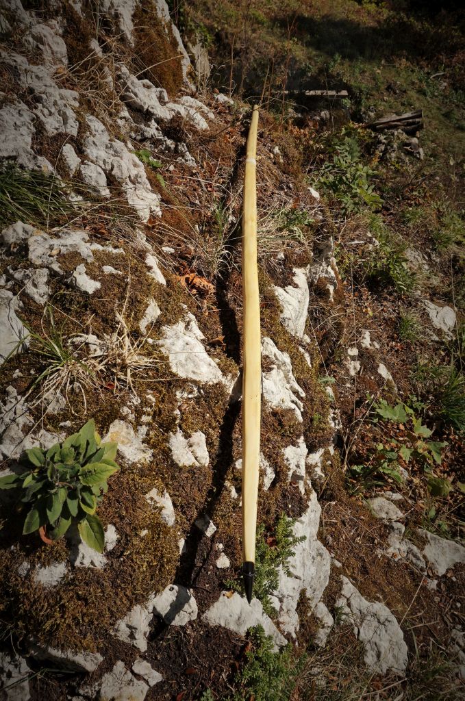

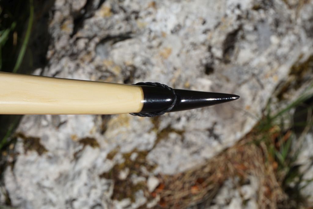

Zuerst die Daten:
Länge: 73,5'' (187cm)
Gewicht: 878g mit allem
Zuggewicht: 93#@32''

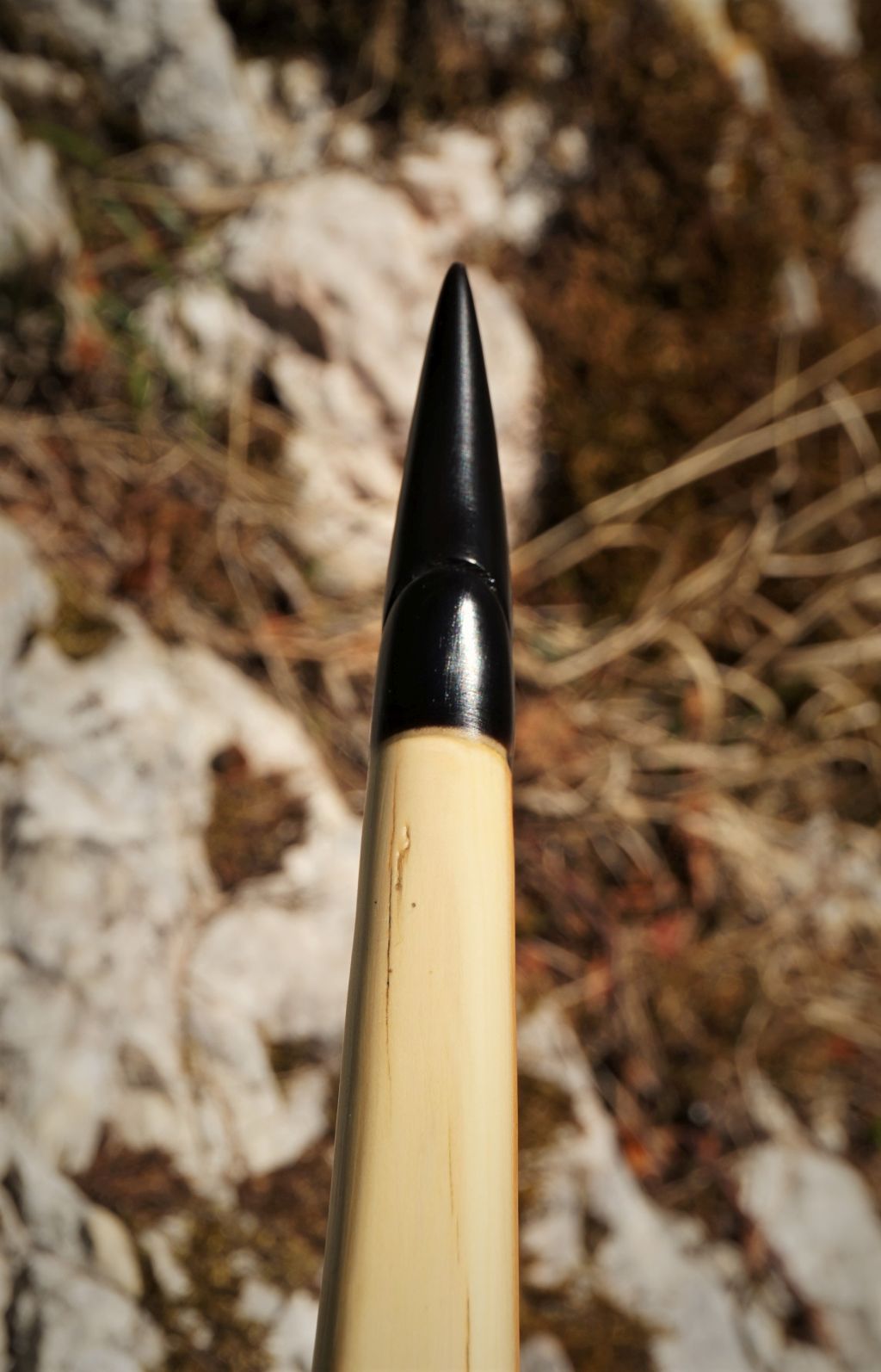

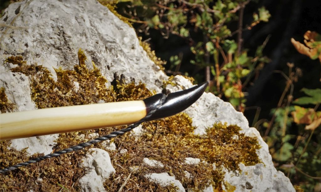

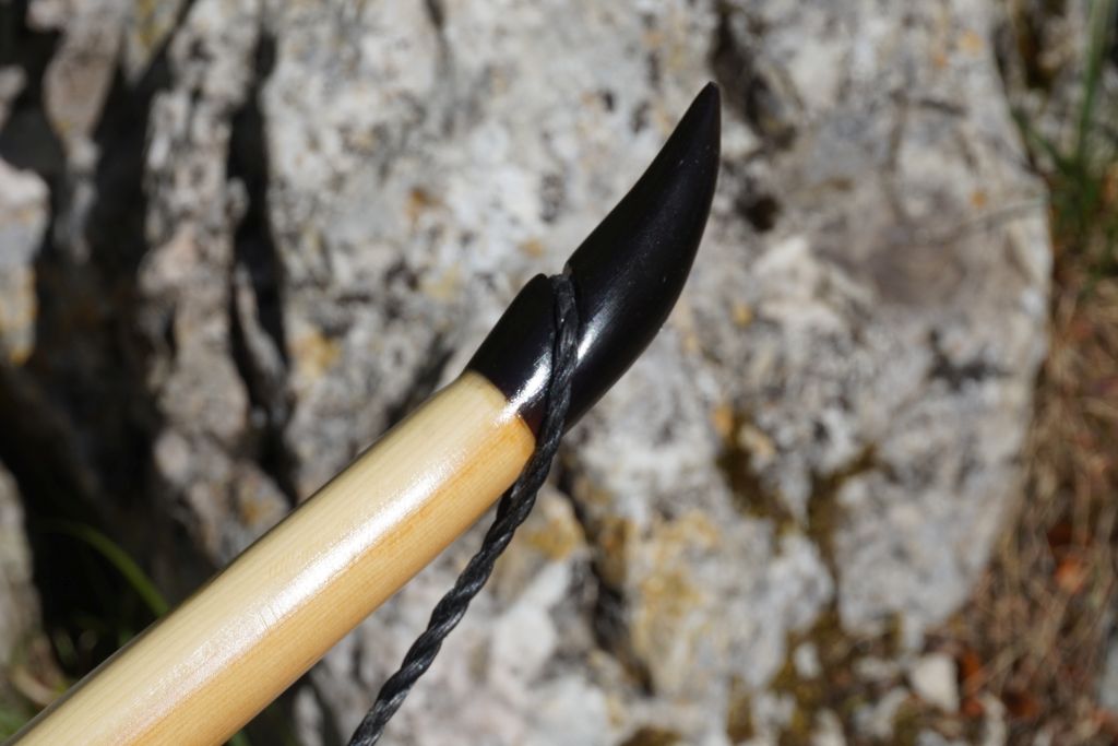

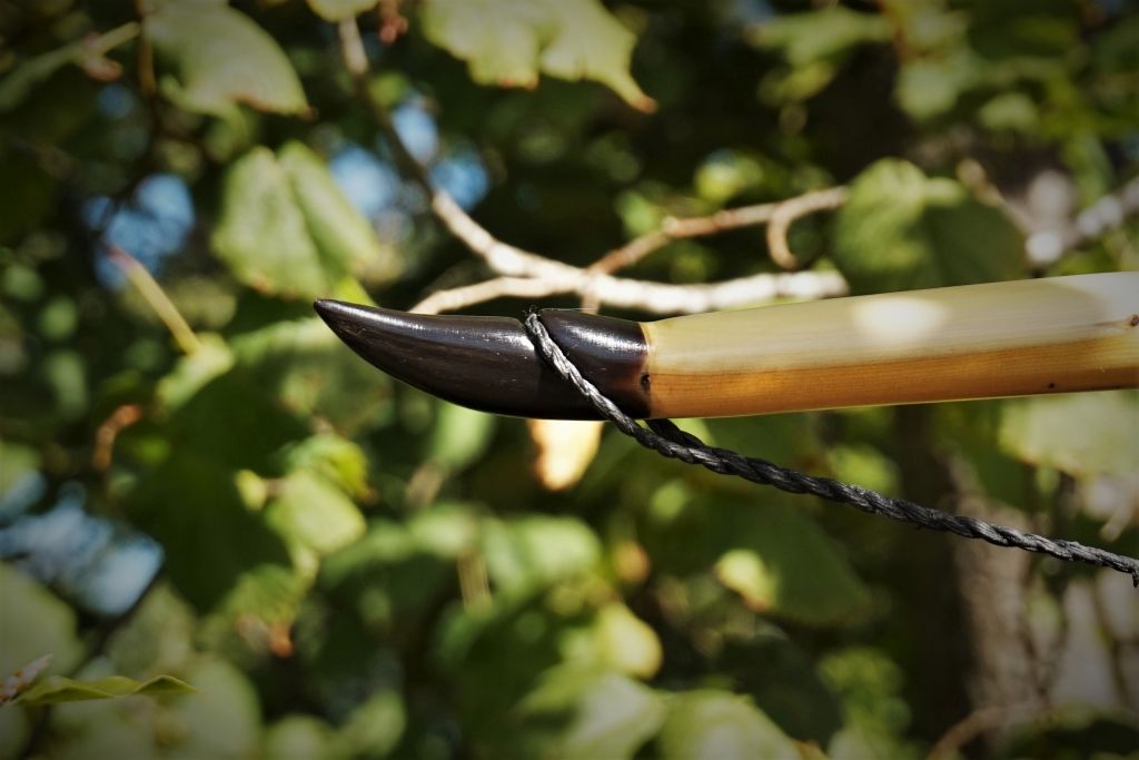

Nocken: Rinderhorn
Arrowpass: Wasserbüffel
Sehne: Sepctra 14 Strang
Speed: bei 9gpp 176fps.... nicht die schnellste Eibe, aber sie ist von der Schwäbischen Alb
Handschock: kein Handschock ;D
Da hätte ich Kot.en können...

Mein Dämpfen
Mein Dämpfen
Das Ergesbniss
Das Ergesbniss

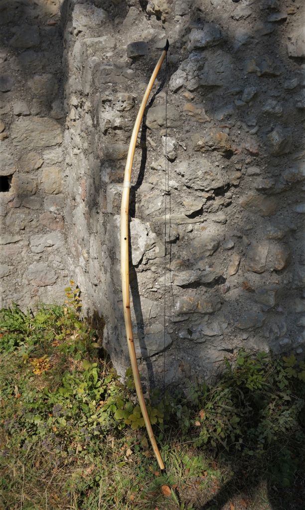

Magst du mir noch n Bild von der Seitenansicht im Griff machen?

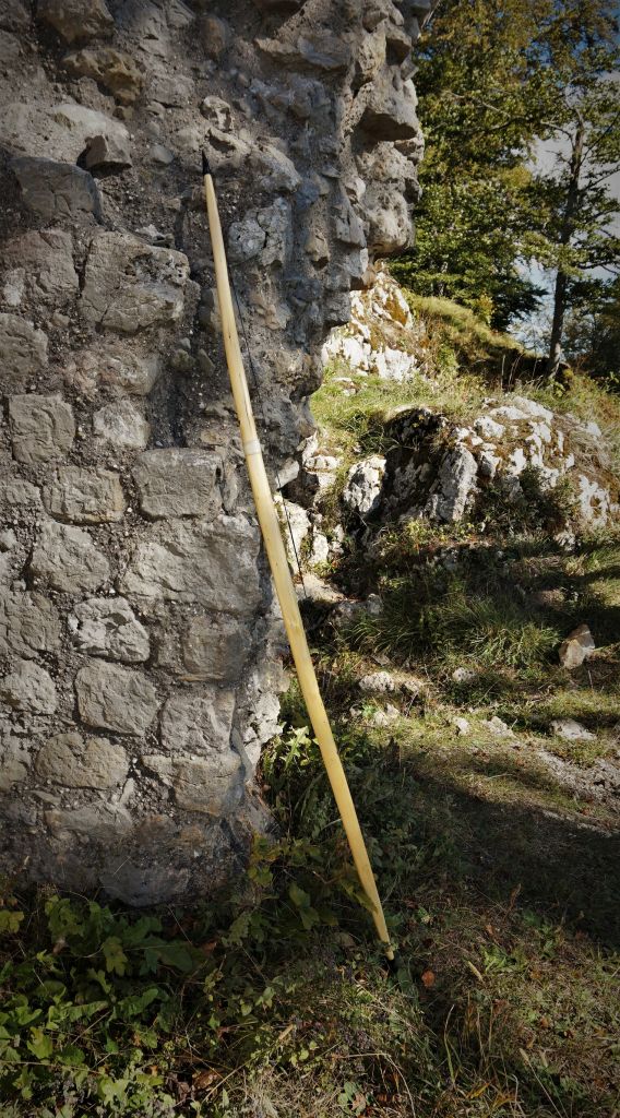

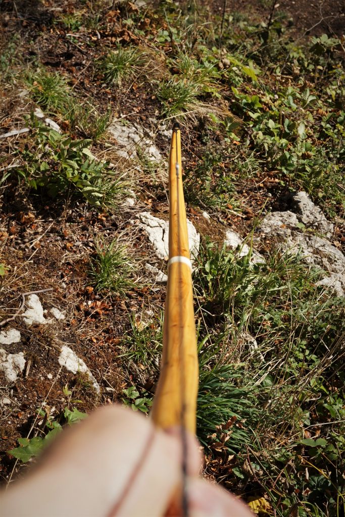

Tom Tom hat geschrieben: ↑04.10.2020, 20:54 Magst du mir noch n Bild von der Seitenansicht im Griff machen?
Hier kommt dein Bild. Das Splint/Kern Verhältnis in dem Bogen ist nicht Ideal.Ich musst zwar soviel Splint runter nehmen(durch die Verletzung in der Rinde), aber noch mehr wegnehmen ging nicht, dann wäre auf der einen Seite nicht mehr viel übrig geblieben vom Splint.

Und schöne Nocken hat der Bogen auch.

Da hast du ja mal wieder ein schönes Teil gebastelt. Am meisten beeindruckt beim Bilder gucken, war ich vom Tiller
im Vollauszug.Den kann man ja wirklich als Schablone benutzen. So ein Zuggewicht ist natürlich nur was für Männer!
