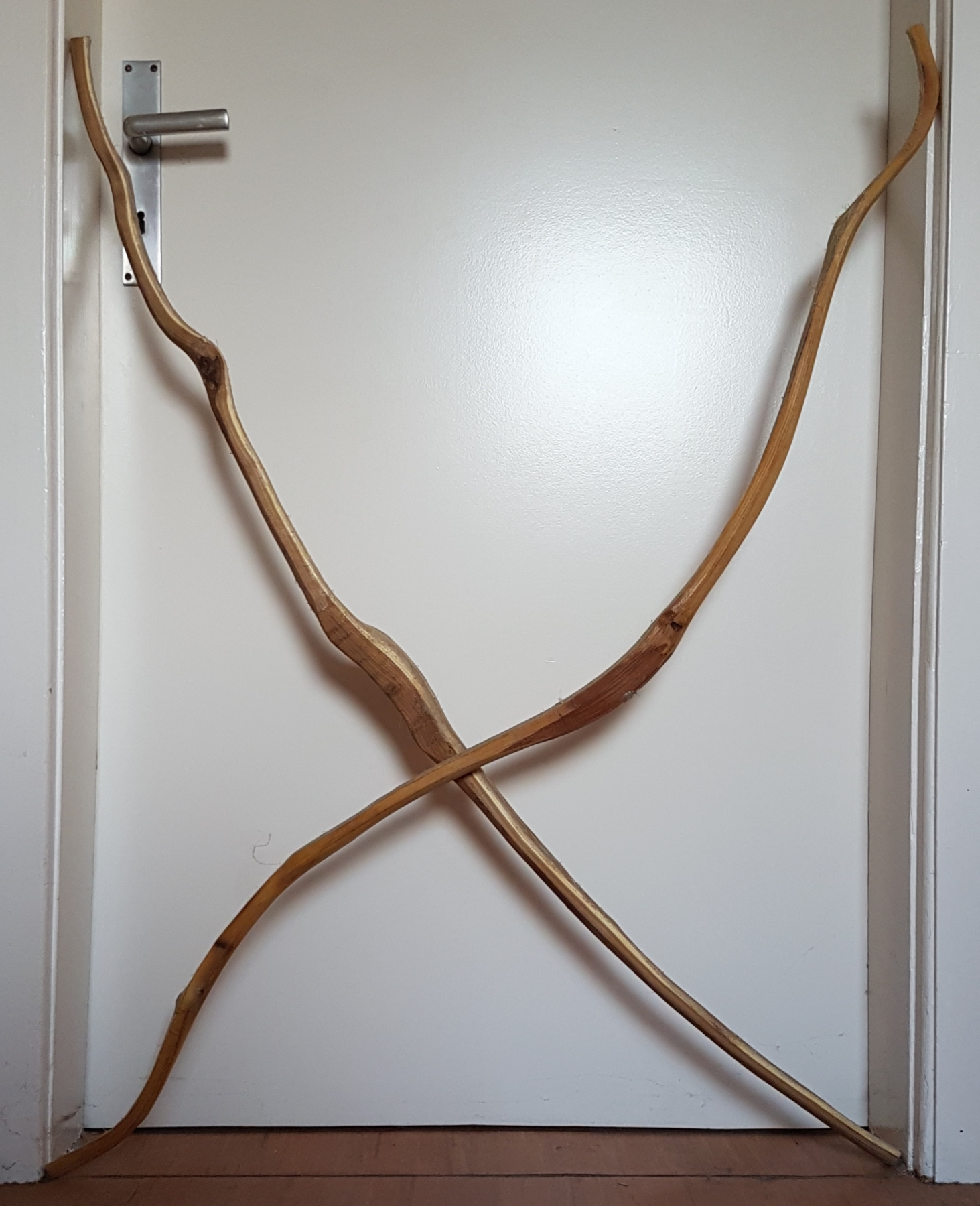

- Zwei schräge Staves dene ich zur Zeit versuche je einen Bogen zu entlocken. Osage und Goldregen ca.1,30m. Dauert noch ein bisschen. Aber so sehen sie schon mal nett aus. Leider haben beide schwierige Stellen die dagegen sprechen könnten dass die beiden wirklich mal Pfeile werfen können. Um die Lebenschancen zu erhöhen kommen Sehnen ins Spiel.

Na von der Seite betrachtet sieht das ja mal ziemlich cool aus
Viel Spaß damit und ich bin gespannt, wie die fertigen Bogen aussehen.

Absoluter Neugierfaktor.......
Wenn's klappt, hätte ich was für Dich.

Der Osage is ja ein Träumchen.
Genau das richtige für dich. Bitte mehr davon

Ja so siehts aus.... ein Träumchen… die Möve lacht mir ins Gesicht und trotzdem fliegt sie nicht

Ich drücke Dir die Daumen, der Goldregen sieht ja noch einigermassen beherrschbar aus, aber wie Du den Osage vom umschlagen abhalten willst?

Becknbauer hat geschrieben: ↑05.11.2020, 18:01 Leider haben beide schwierige Stellen die dagegen sprechen könnten dass die beiden wirklich mal Pfeile werfen können. Um die Lebenschancen zu erhöhen kommen Sehnen ins Spiel.
In der Tat, da sollten die Bögen länger sein. Absolut richtig, hier mit einem Sehnenbelag -ala nordamerik. Indianerbögen- zu arbeiten.

Servus, wird schwierig aber du wirst das Beste rausholen, drück dir die Daumen.

Schöne Stücke, ganz nach meinem Geschmack!

haitha
und der Osage gehört zur snaky osage challenge. hab ich so zu sagen geerbt.
Die Challenge setzt mich zum Glück nicht unter Zeitdruck.
Ich bin gerade mit vielem beschäftigt, so dass es sicher noch ne Weile dauert bis die beiden schießen.
Wenn wirklich was ordentliches daraus wir zeige ich es natürlich.
Vielleicht auch wenn es ein spektakulärer Bogentot wird.
Der Goldregen ist dir eh bekannt. Den habe ich vor langer Zeit von dir bekommen....meinem Geschmack!

Servus, wo hast du bei den Osage gebogen? und mit Dampf oder HLP?

Ich habe den Osage unsymmetrisch um ca. 30-35 cm gekürzt und noch ganz leicht die Richtung/Sehnenlage mit Heißluft angepasst. Aber der Vorbesitzer (Matthias/Neugier) hat mehr als fünf mal gebogen. Ich meine er hat beide Biegemethoden angewendet.
Hier sieht man den ursprünglichen Stave, der erst von Neugier bearbeitet und dann sehr lange abgelagert wurde
