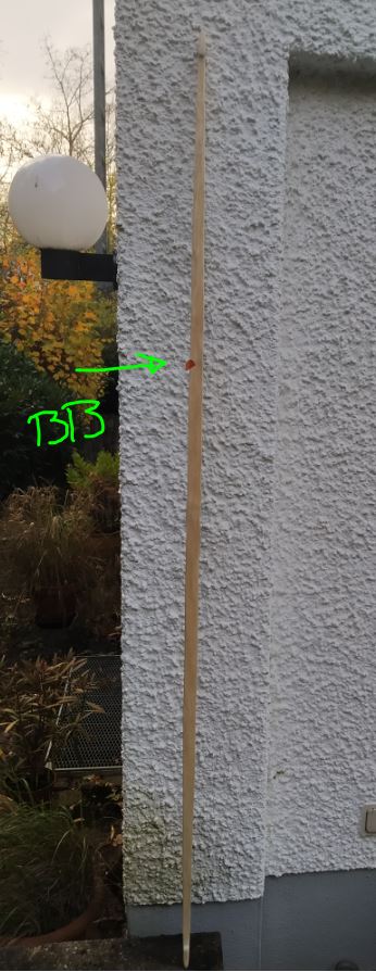

--Hallo Wissende,
nach meinem ersten Gartenhasel bei dem ich Stauchrisse lernte, nun ein Eschenlangbogen aus einem Stave.
190 lang, 3cm breit im (biegenden) Griff - sich verjüngend auf 1cm an den Tips. Flaches Profil, kein ELB D Profil. Ziel: 25# +/- bei 30" Auszug. Wurfarmstärke beim Astloch derzeit 14mm - Ziel (gefühlt) kleiner 10mm.

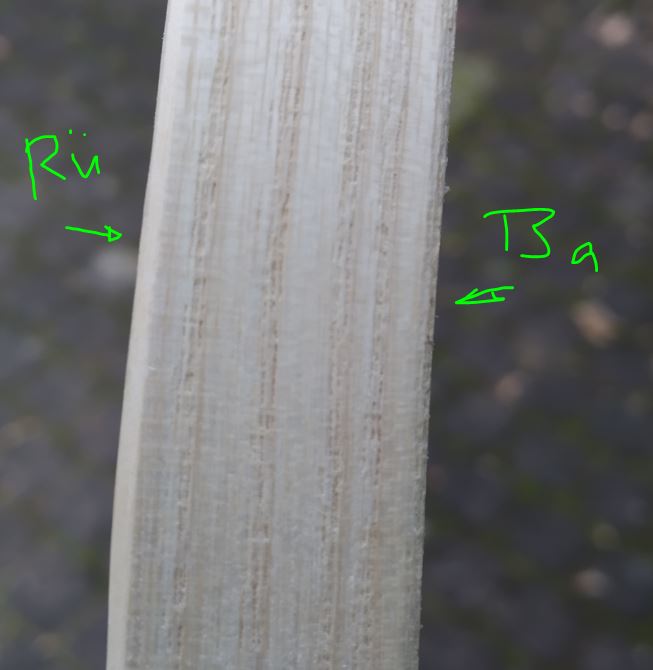

Alles hätte so schön sein können, dann dieser Ast mitten im Biegebereich, randnah :'( (2 dünne Jahresringe hatte ich bereits abgetragen) Er bildet eine etwa 1mm Erhebung auf dem Bogenrücken und sieht unter der Lupe so aus, wie wenn die Faserrichtung durch den Ast hindurchläuft??!?
von der Seite sieht man 5 Jahresringe 3 dicke zum Rücken, 2 dünne zum Bauch - nun die Frage:
kann man den Ast lassen und den Tiller mit den 2 dünnen Jahresringen zum Bauch machen? WiKi sagt unter 1/4 bis 1/3 der Breite seinen unproblematisch. Vielleicht mit Epoxy föhnen?
oder trage ich zähneknirschend den schönen dicken Jahresring am Rücken ab und hoffe dass der darunter besser ist? Nach "Murphys" wäre der Jahresring darunter ja eigentlich auch mit Ast?? Würde aber von der Wurfarmstärke gerade so hinkommen . . .
würde mich über Eure Meinung sehr freuen -
Matthias
hier nochmal der "Zahnstocher" und die Position des Alstlochs . . . natürlich im Biegebereich

Servus, wie sieht der Ast auf der Bauchseite aus?

schnabelkanne hat geschrieben: 12.11.2020, 18:11 Servus, wie sieht der Ast auf der Bauchseite aus?
der kommt aus der Bauchseite nicht raus - der endet irgendwo zwischen den Ringen

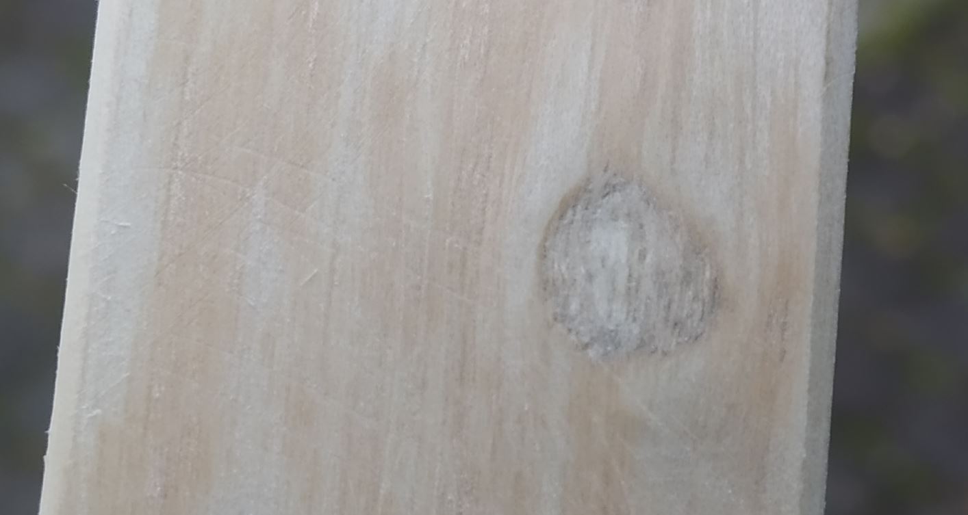

Bist du dir sicher ob das ein Ast ist?
Du schreibst selbst es sieht so aus als ob die Maserung durchläuft.!? Das spricht nicht für einen solchen.
Wenn es einer ist, ist der einen Ring tiefer bestimmt nicht verschwunden dafür ist mir der Durchmesser zu groß.
Aber für mich sieht das nicht nach einem Ast aus.
Ich glaube da hat der Baum eine kleine Verletzung in der Rinde gehabt und das hat sich verfärbt beim Überwuchern. Deswegen die kleine Erhebung und nicht Sichtbarkeit im Ring darüber (oder hat man ihn da schon gesehen).
Kannst du die Stelle nochmal Fotografieren oder vorsichtig prüfen wie sie beschaffen ist. Ich glaube da ist noch was vom letzten Ring drüber, wenn das weg wäre könnte man vielleicht mehr sehen.

Tach, ich würde das Ding (wohl kein Ast) ignorieren - bei dem geplanten zuggewicht und der Bogenlänge interessiert so ein Einschluß oder was auch immer es ist nicht.

Dongelong hat geschrieben: 12.11.2020, 19:08 Bist du dir sicher ob das ein Ast ist?
Ich bin mir ziemlich sicher dass das kein Ast ist, er hat definitiv keine Ringe sondern Längsfasern (vielleicht sollte ich den Betreff ändern...) Die Ringe darüber hatten das Ding auch. Ich mach mal bei Licht ein besseres Bild.

der Alemanne hat geschrieben: 12.11.2020, 21:31 (noch) kein einziges Statement "lass es, der bricht" ...
hm! Eher lass es, das wird eine Nudel. Allerdings eher wegen der geplanten Daten: 25# und 190cm lang

Da muß ich widersprechen - auch wenn es eine Nudel werden sollte (nach deinen Kriterien sicherlich ;-) ) ist es doch ein sehr gutes Übungsstück. Und das rechtfertigt das weitermachen auf jeden Fall

Natürlich mache ich weiter, und warum nicht mit 30# oder 35# wenn das das bessere Setup ist. Jedenfalls scheint der Einschluss nicht problematisch zu sein, das leite ich aus den Antworten ab. Die Nudel, der Schweifhobel und der Tillerstock warten nun im Schuppen auf schlechteres Wetter.
