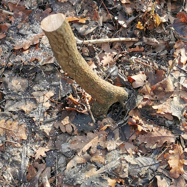

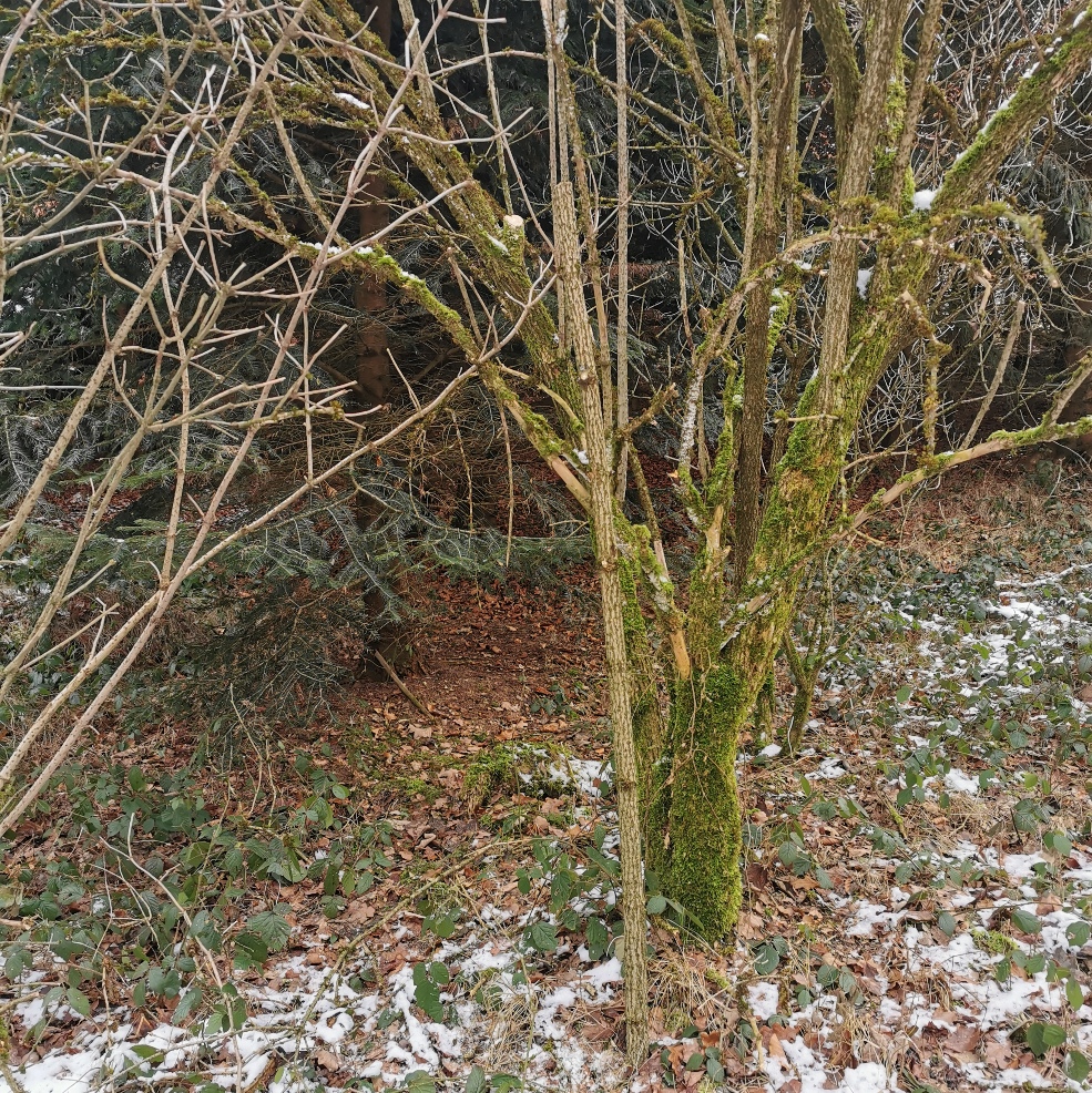

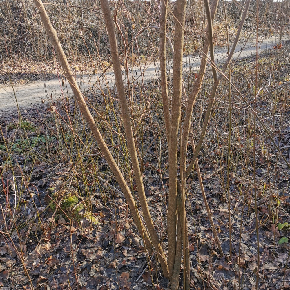

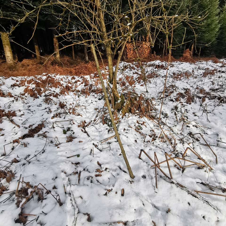

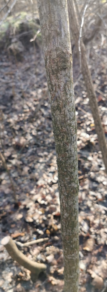

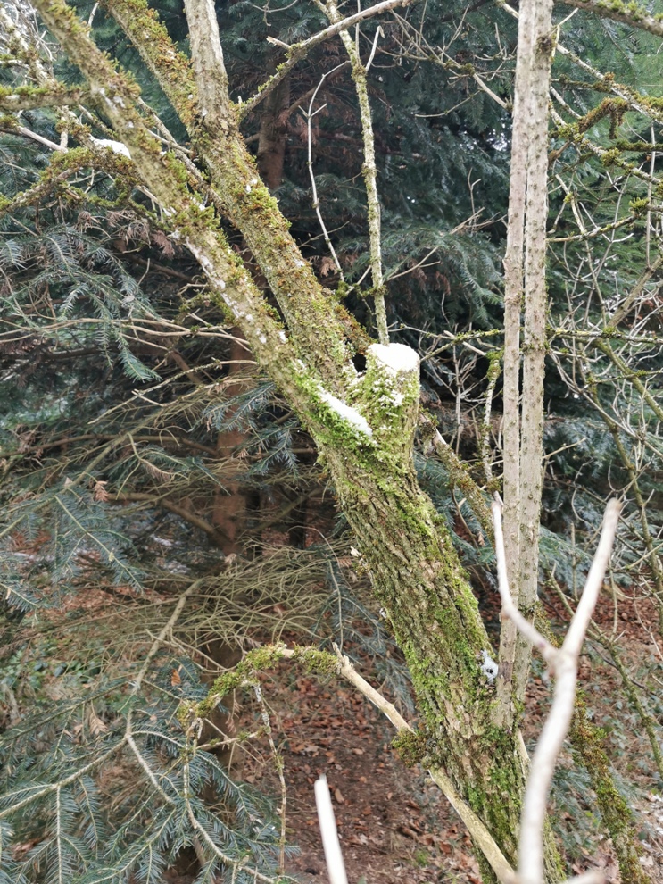

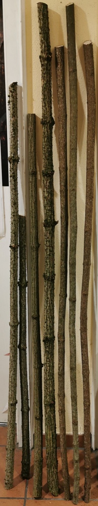

Die 4 Holler sind von eine hollerreichen Waldlichtung, die 3 Hartriegel sind vom Chiemseeufer bei Seebruck.
Alle sehr dünn, mit Rinde von 23-43mm Durchmesser, Längen von 112-187cm.

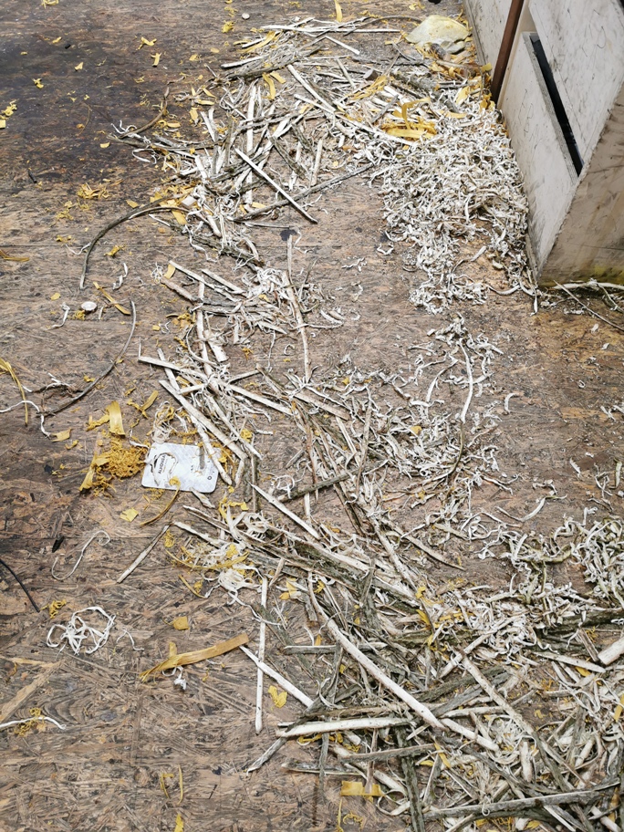

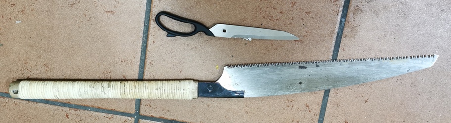

Der nächste Arbeitsschritt(der den ich am wenigsten mag) ist jetzt auch erledigt.
Bisher verwendete Werkzeuge: Säge, halbe Schere.

2 von meinen 3 Hartriegel sind bereits wg multipler Trocknungsrisse aus dem Rennen, Ich glaube ich hole mir morgen nochmal ein wenig Holler. >:(

Wo hast du den die Saplinge gelagert?
Beiträge: 3670
Hat gedankt: 3 Mal
Re: Saplingbow 13, Bowster, Holler und Hartriegel
Warm & trocken, geht bei so dünnem Hartriegel rel. häufig gut.

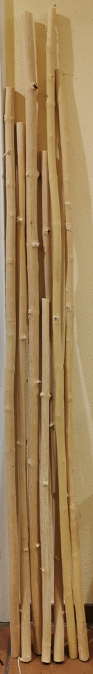

Bei der Kontrolle heute keine weiteren Risse entdeckt, sieht gut aus, 20,5°C, 38% Luftfeuchtigkeit.
Ab morgen werde ich wohl mit dem Wiegen beginnen.

Den verbliebenen 5 Stöckchen gehts weiterhin gut, momentaner Gewichtsverlust in 24h:ca 2%.

Update: Gewichtsverlust innerhalb von 24 Stunden, noch knapp über 1% bei 19,9°C und 34% Luftfeuchtigkeit.
Beiträge: 6321
Hat gedankt: 160 Mal
Hat Dank erhalten: 249 Mal
Na dann werde ich in Kürze mal den präsi-faden erstellen 😀
Das Holz ist wohl in Kürze trocken 👍🥇
