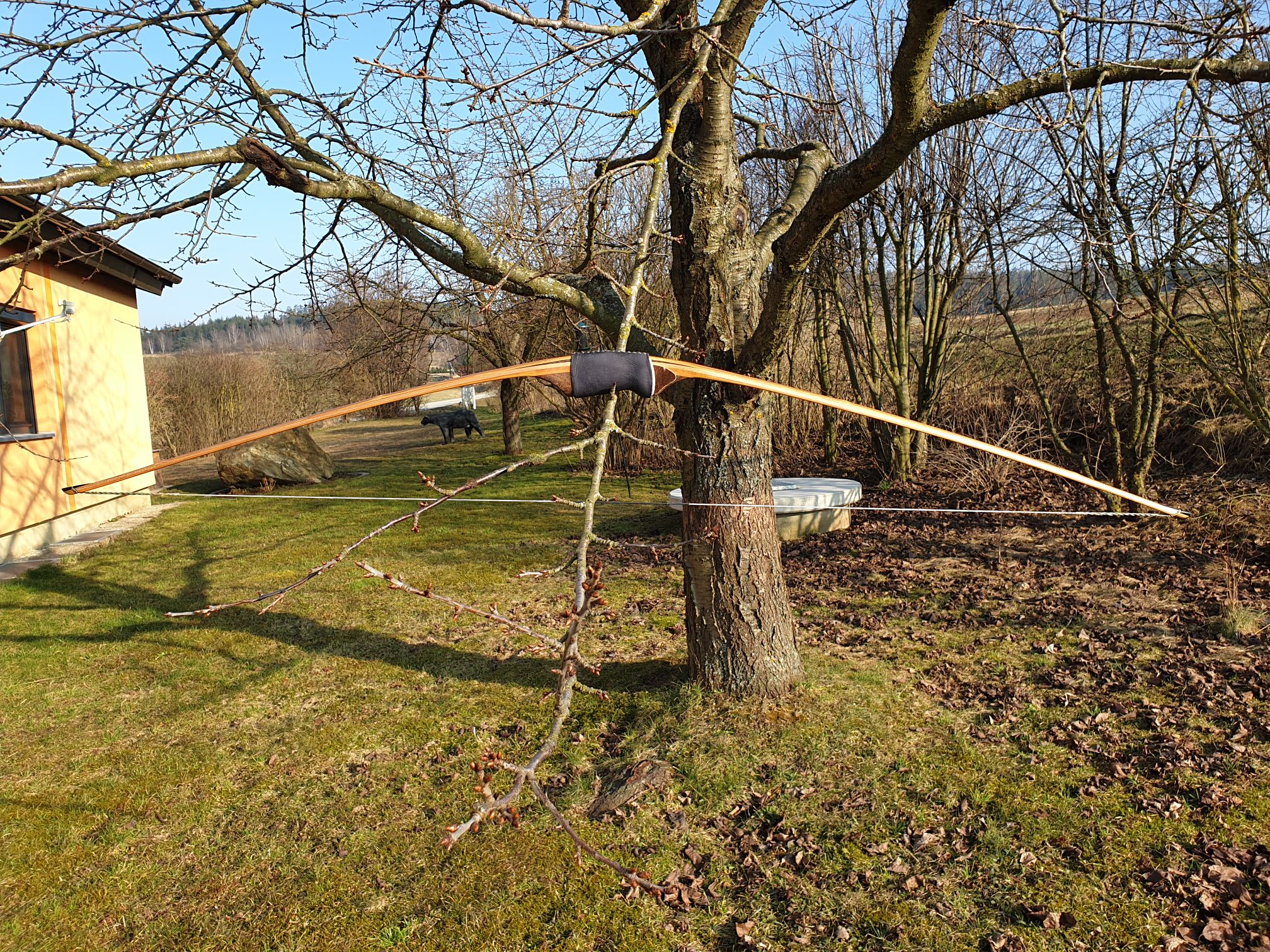

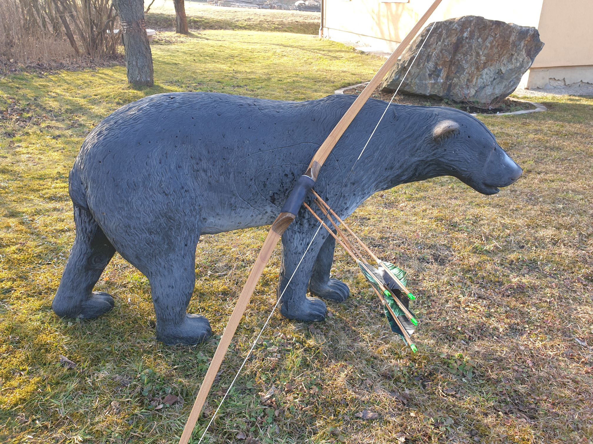

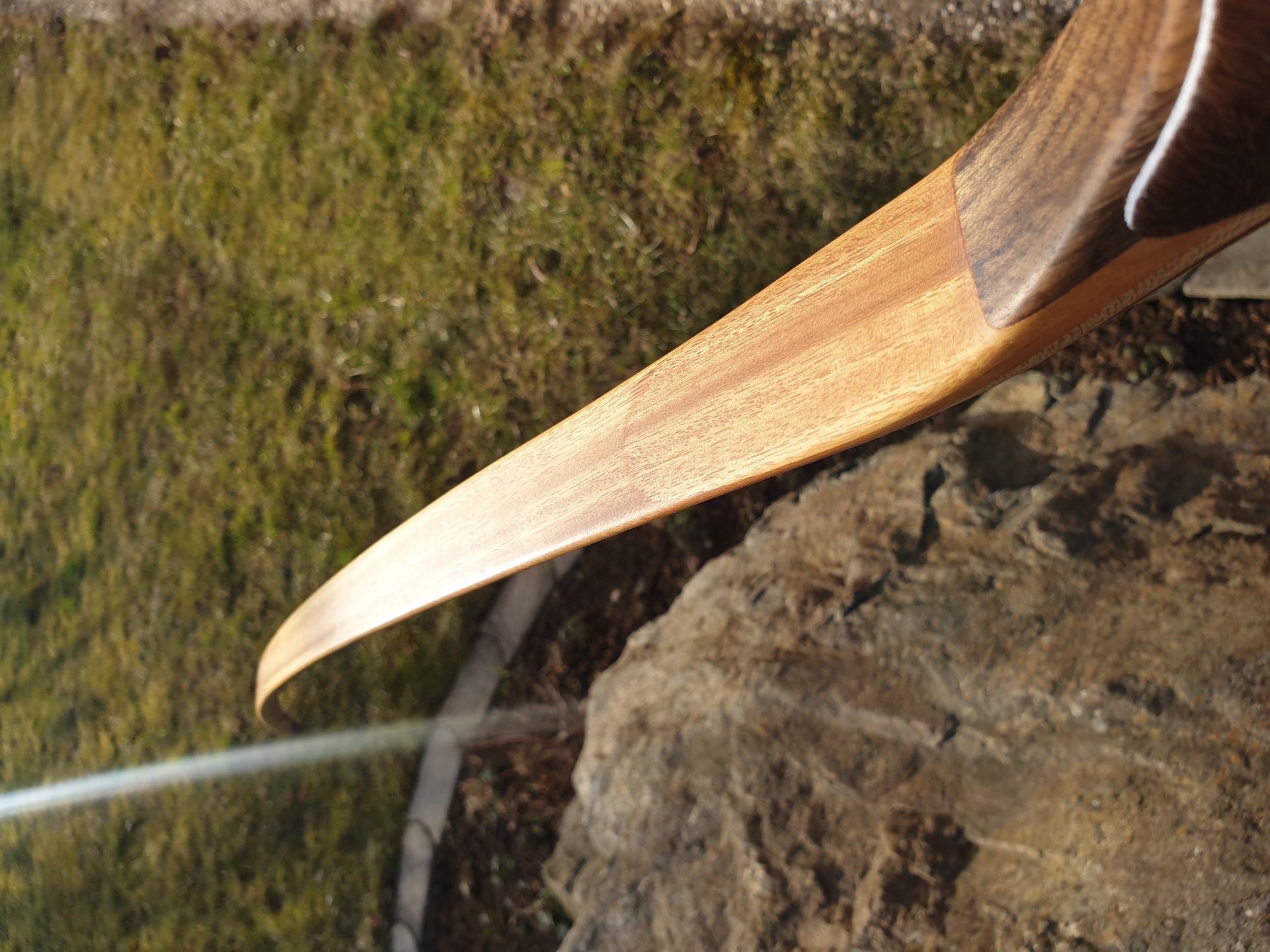

Hallo Leute.

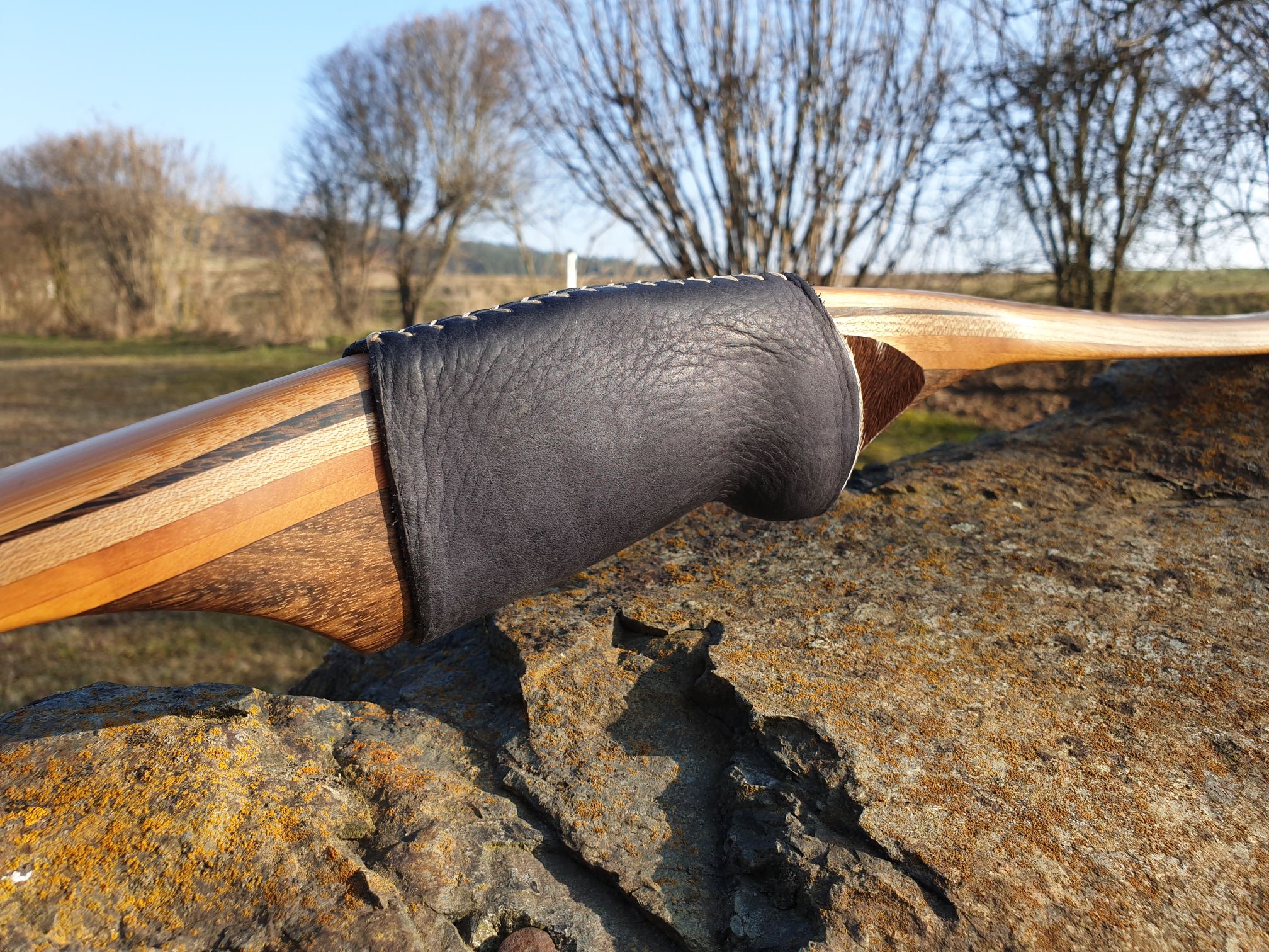

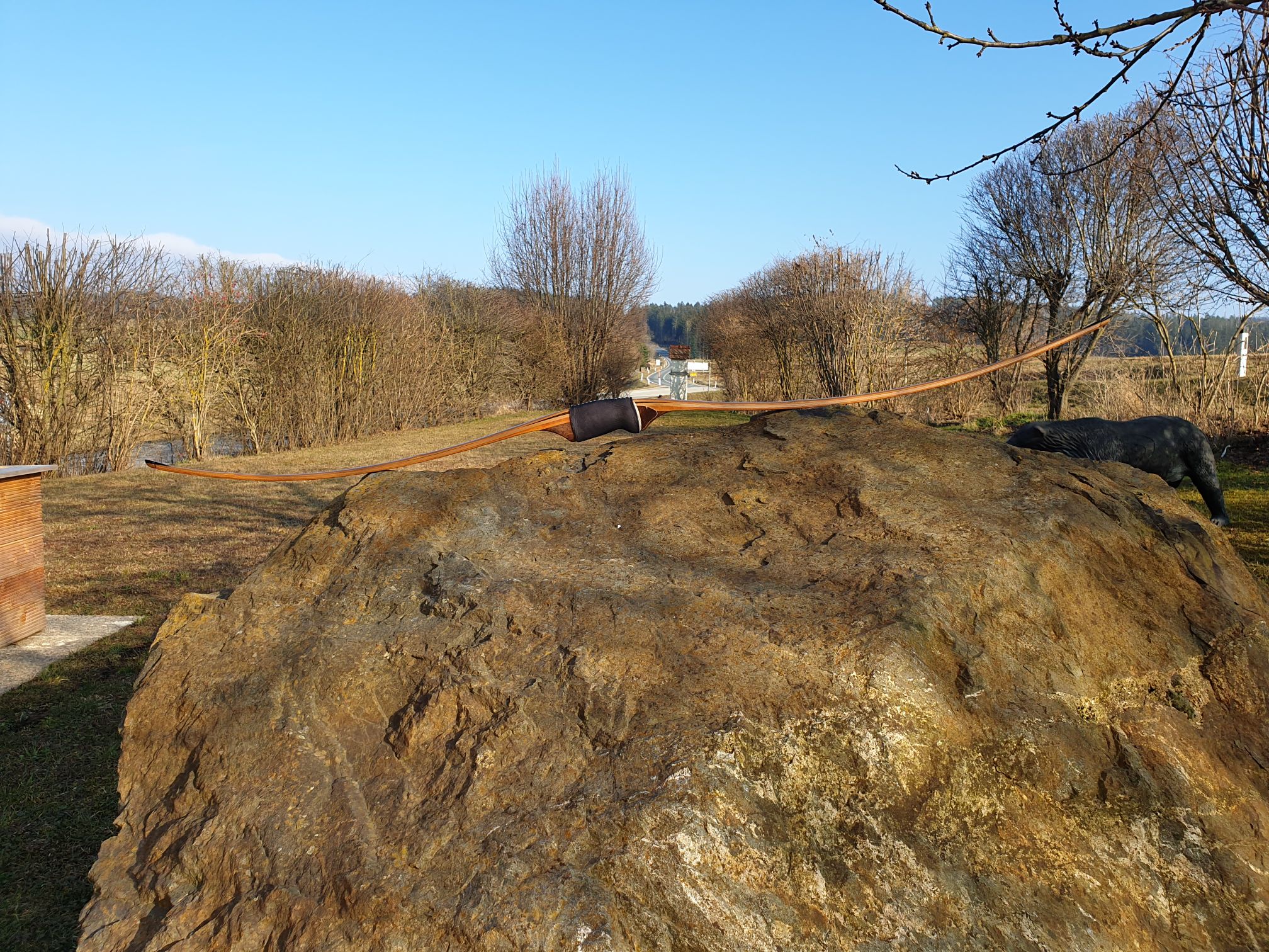

Da heute ein sonniger Tag war und ich die letzten Tage fleißig in der Werkstatt zu gange war, gibts nun endlich wieder mal input von mir. Das ist ein Trilam-Reflex-Deflex-Bogen bestehend aus Bambus, Ulme und Osage Orange. Der Griffkeil besteht aus Schwarzer Palme und das Griffholz weiß ich nicht mehr so genau 🤔.

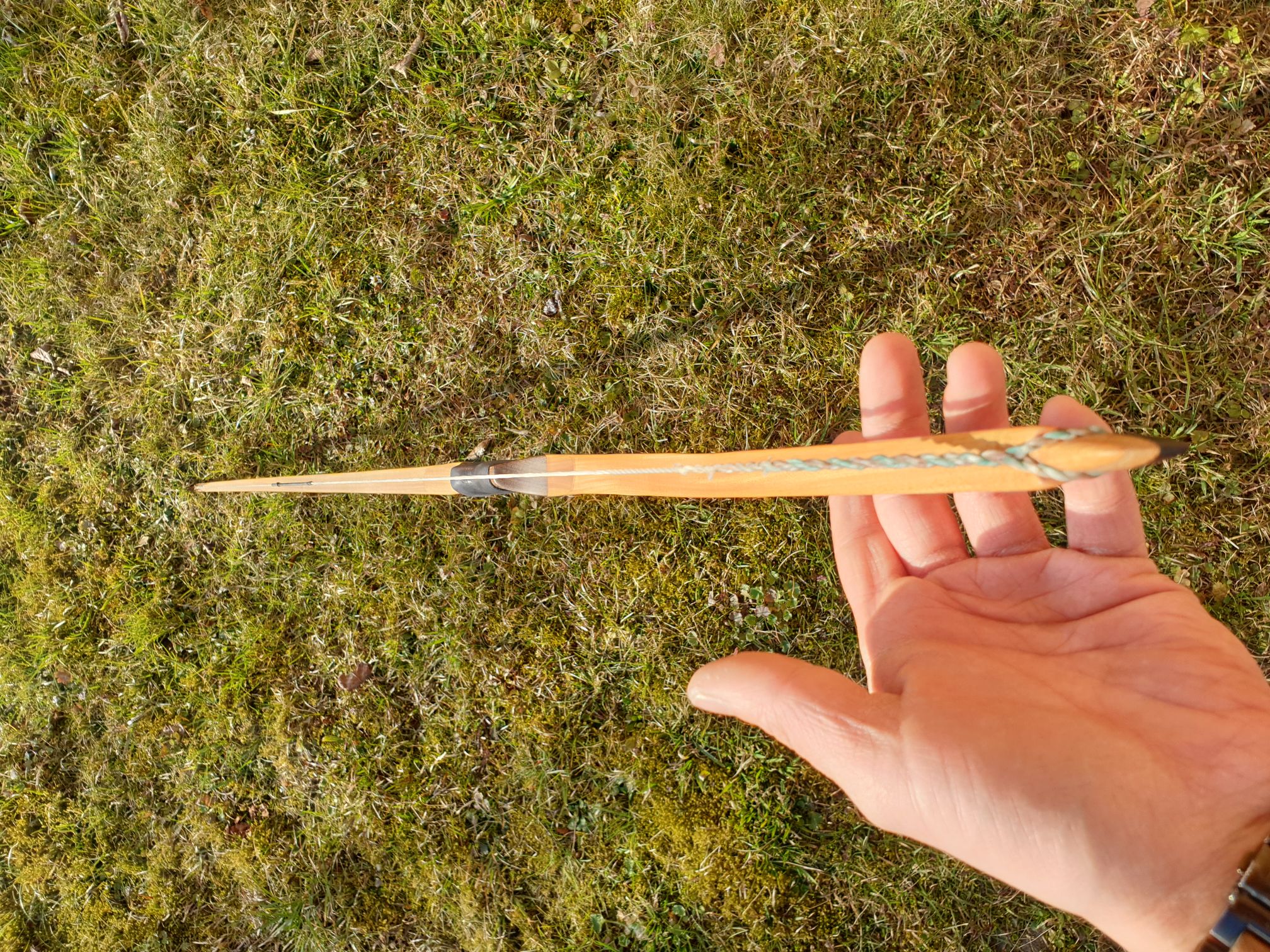

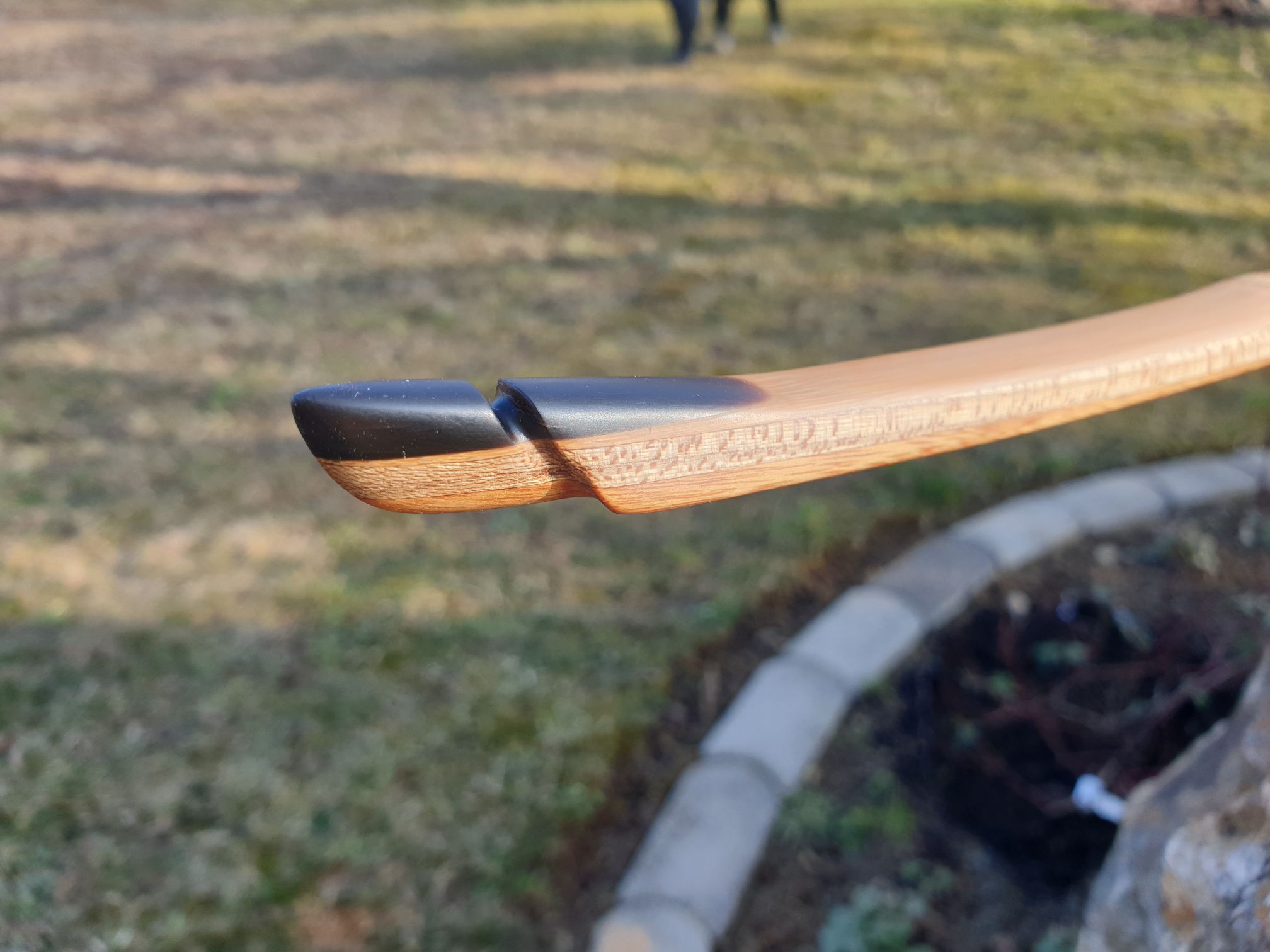

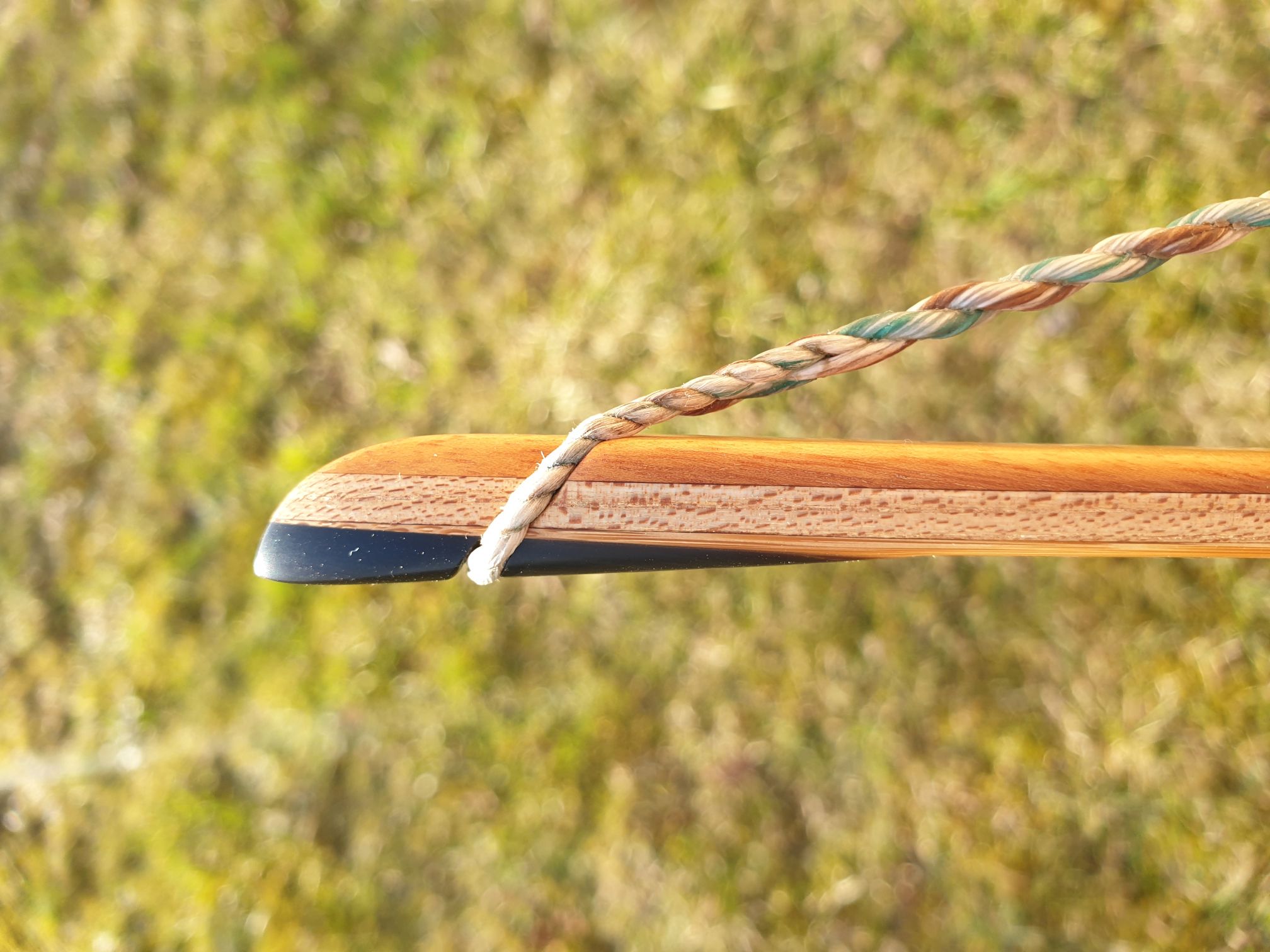

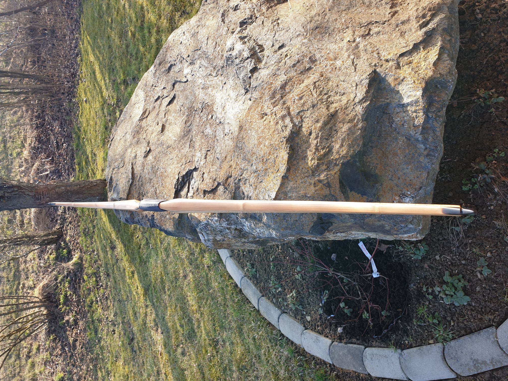

Die Länge beträgt Nock to Nock 64" und er zieht auf meinen Auszug von 26,5" genau 40#. Die Wurfarme sind Pyramidal verjüngt und die Bauchseite ist um einiges Breiter als der Rücken. Beginnend mit 33mm am Bauch und 24mm am Rücken verjüngt er sich auf 12mm am Bauch und 8mm am Rücken. An der Nocke ist er somit auch 8mm breit. Dazu hab ich eine flämisch gespleiste Sehne mit 10 Strang Spectra die an den Öhrchen mit Dacron verstärkt ist. Die Standhöhe beträgt 6,5". Das Finish hab ich mit 800er Schleifpapier und Holzbalsam von Dick gemacht.
Gesamtgewicht liegt bei 495g. Mit dem Chroni messe ich zwischen 185 und 190 fps bei 9,2gpp. Bin absolut begeistert 😍
Aufgrund dieser wilden Ergebnisse hab ich noch 7,5gpp probiert und war zwischen 199 und 204 fps. Sind das schon realistische Werte oder kann der Chroni in den Müll? 😅

Das sieht ja so aus als wäre Dir hier ein toller Bogen gelungen,
mir gefallen sowohl Tiller als auch die Leistungswerte.

Servus, sehr schön verarbeitet und gut getillert, ist eine Augenweide und die Performance auch top.
Gefällt mir sehr gut.

Sehr schön, sehr schnell, sauberer Tiller 👍🎯
Der Griff gefällt mir überhaupt nicht und wirkt auf mich wie ein Fremdkörper.

So gehört so ein Deflex/Reflex Bogen getillert. Daumen hoch hast du sauber hin bekommen. Die Werte decken sich mit meinen Bögen. Die Lagen beide bei 187-190fps bei 9gpp., allerdings waren meine Bögen 3'' länger. Der Rest ist Geschmacksache.... ;)

Sauber gemacht und die Werte können durchaus hinkommen. Den Griff hätte ich allerdings nicht aufgeklebt sondern als Teil der Mittellage gestaltet. Ist aber nur Optik.

Nicht schlecht Herr Specht. Sehr schön verarbeitet mit guten Leistungsdaten. Der Griff wäre mir zu klobig, aber er muß ja Dir passen.

Neumi hat geschrieben: 24.03.2021, 19:51 Der Griff gefällt mir überhaupt nicht und wirkt auf mich wie ein Fremdkörper.
Ich wusste dass es dir beim Griff aufstoßen wird, aber ich bin zuversichtlich dass meine nächsten Bögen mehr deinem Geschmack entsprechen werden 😉

Wenn die 26,5" Auszug "echter" Auszug sind, also von der Griffmulde aus gemessen, dann sind die Werte in meinen Augen realistisch.
Sehr gut, aber könnte passen.
Wenn die 26,5" AMO sind (also 24,75" echter Auszug) dann ist das eventuell ein wenig hoch.
Mein (sehr schneller) carbonbelegter 60" Hybrid wirft bei 37#@28" AMO bei 9,5gpp um die 190fps mit Fingerablass und mit 7,5gpp 210fps.
Wenn die Werte stimmen, hast du also einen hervorragenden außerordentlich flotten Bogen gebaut.

Grombard hat geschrieben: 25.03.2021, 09:31 Wenn die 26,5" Auszug "echter" Auszug sind, also von der Griffmulde aus gemessen, dann sind die Werte in meinen Augen realistisch.
Ja die 26,5" sind der echte Auszug. Kann aber sein das ich beim Chroni bei den Höchstwerten einen ticken weiter gezogen habe. Bin mit dem Auszug noch nicht ganz konstant.
