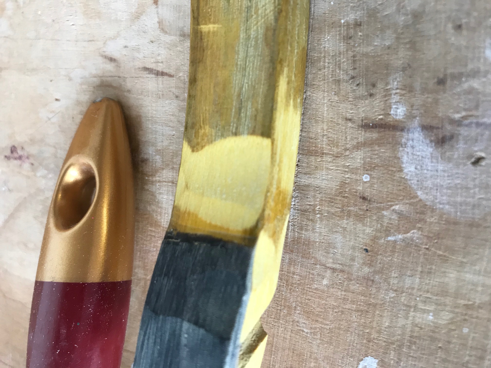

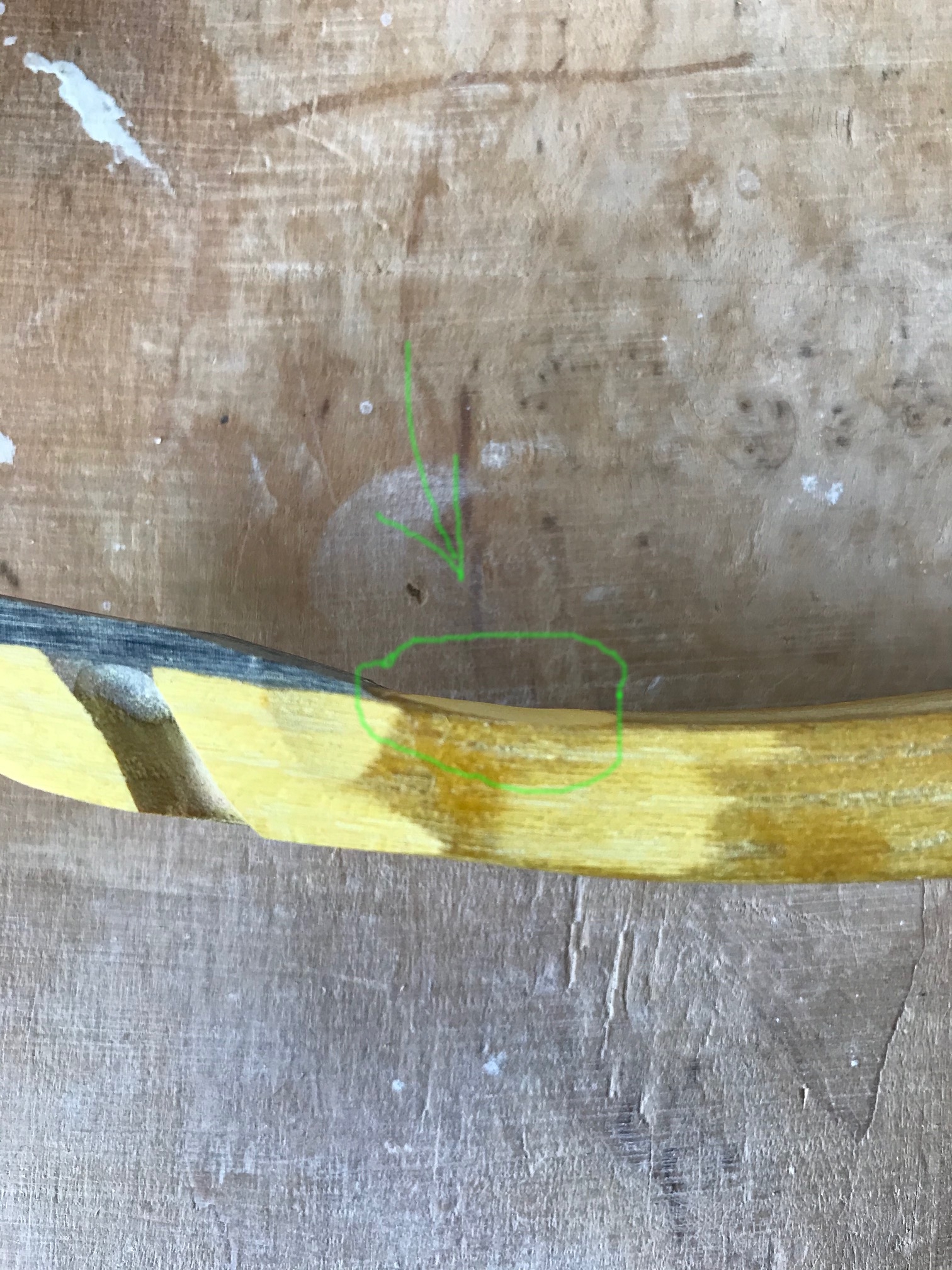

Hallo Zusammen,
ich habe Heute beim Schleifen der Horntips den Jahresring kurz vor dem Tip angeschliffen und gut reduziert.Das kommt davon, wennn man mal eben schnell.....(siehe Bilder) :-\
Meine Frage: Kann ich das irgendwie retten? Oder stellt es vielleicht auch gar nicht so ein großes Problem dar? ??? ??? ???
Hoffe auf Euren Rat!
PS: Die Enden sind um 35° geflippt.
Vg André

Einfachste Lösung wäre ein neues Overlay das über den angeschliffenen Rückenring geht.
Ich würde den Rückenring sanft noch weiter in Richtung Griff so anschleifen das die Fasern "sanfter" auslaufen. Biegen tut sich da eh nigs.

angestrebtes Zuggewicht?
Generell würde ich auch mit Tom gehen, neues Overlay bis 3mm über die Stelle.

Hey, Danke für die ersten Rückmeldungen. Also der Bogen hat 38 lbs. Am liebsten würde ich es ja so lassen - durch die geflippten Enden biegt sich da wenig aber ich hab da nicht die Erfahrung, was da dann doch für Kräfte auftreten könnten.

Bischen sanft auslaufen lassen und gut iss... (s. TomTom)

Sehe ich auch so, da sind nicht mal 10 % des Ringes verloren gegangen, das macht nix. Einfach wieder gradlinig schleifen und alles ist gut!

Alles klar, dann mach ich das so und schleif den Übergang sanfter. Mittlerweile hat sich auch noch der Griff abgesprengt...den werde ich ihm aber nicht mehr aufzwingen...es wird ein flatty...mal schauen ob er das will... Danke für Eure Hilfe!

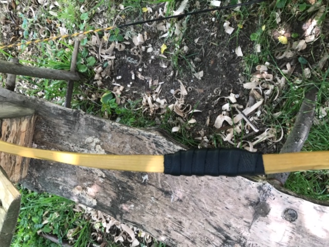

Hallo Zusammen,
ich danke Euch für die vielen Anregungen und Tipps.

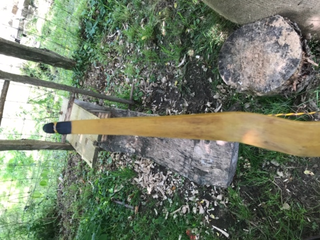

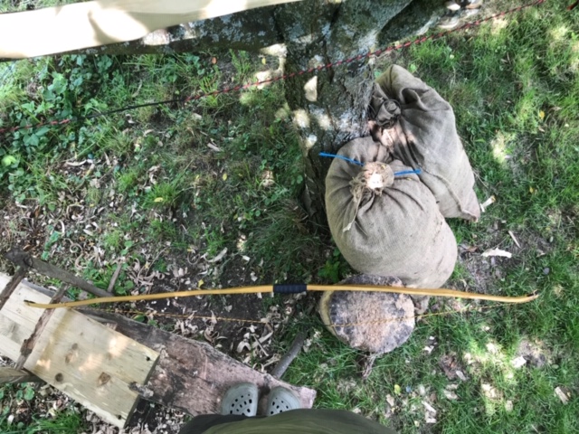

Ich habe ihn letztlich mit biegendem Griff fertig gestellt und wollte zum Abschluss hier kurz das Ergebnis zeigen.
Der Bogen hat weiterhin 37lbs bei einem Auszug von ca. 27 Zoll. Schießt sich gut, hat aber einen guten Handschock. Vielleicht hat ja einer noch ne Meinung, die WA-Enden habe ich ziemlich auf Sicherheit gebaut...
VG
Andreas

Vllt ist's garkein Handschock,sondern Du hältst ihn zu fest in der Griffzone.
Bei dem engen Biegeradius eines so kurzen Bogens merkst Du,wie er schlagartig in deiner Hand wieder gerade wird.
Das folgende Bild verdeutlicht das: die Griffzone liegt nur auf dem Daumengelenk auf,die anderen Finger sichern ohne Kraft gegen Absturz nach dem Lösen des Pfeils. ;)
download/file.php?id=86368&mode=view
Evtl könntest Du,falls nötig,die Tips noch ein wenig verschmälern ;)
Grüßle,

Dazu: Du hast Overlay-Nocken,Du brauchst also die seitlichen Nuten nicht. Diesen Teil kannst du also wegnehmen. ;)
Geschätzt von ca 12mm Breite runter auf 10mm.
Auf den letzten 10cm sind geschätzt deine Tips dicker als 10mm, da würde ein Hartriegel gleicher Zugkraft selbst bei nur 7mm Dicke komplett steif bleiben.Also auch verdünnisieren,vllt erstmal nur auf 8-9mm.
Je nach Ausführung würde das das Gewicht deiner Tips um 30-40% verringern,ohne das Zuggewicht zu beeinträchtigen. ;)
Und nochwas: gerade solche leichten,vollbiegenden Bögen reagieren manchmal etwas ungnädig auf zu leichte Pfeile. :D
