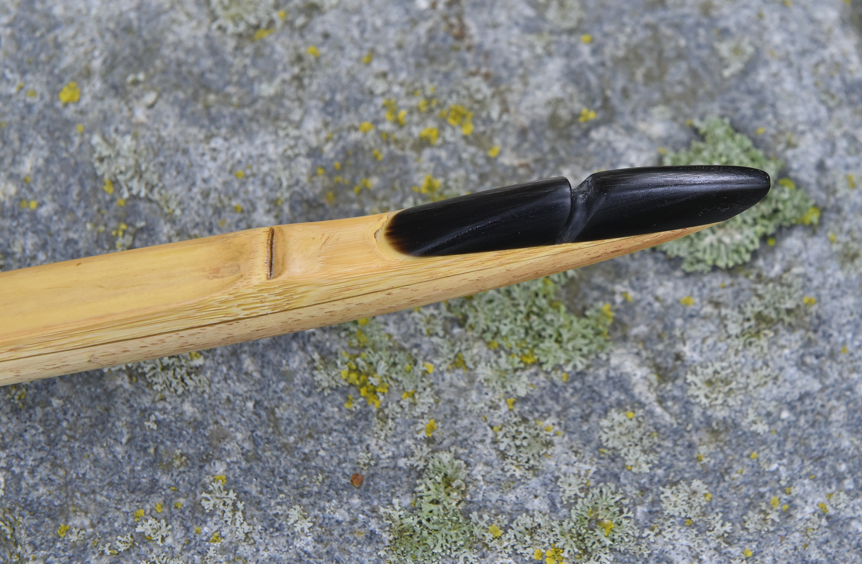

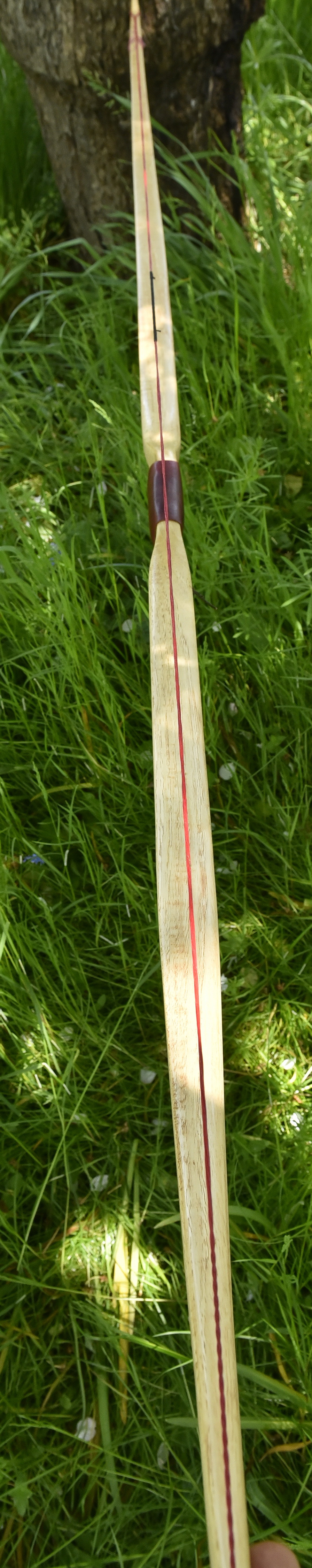

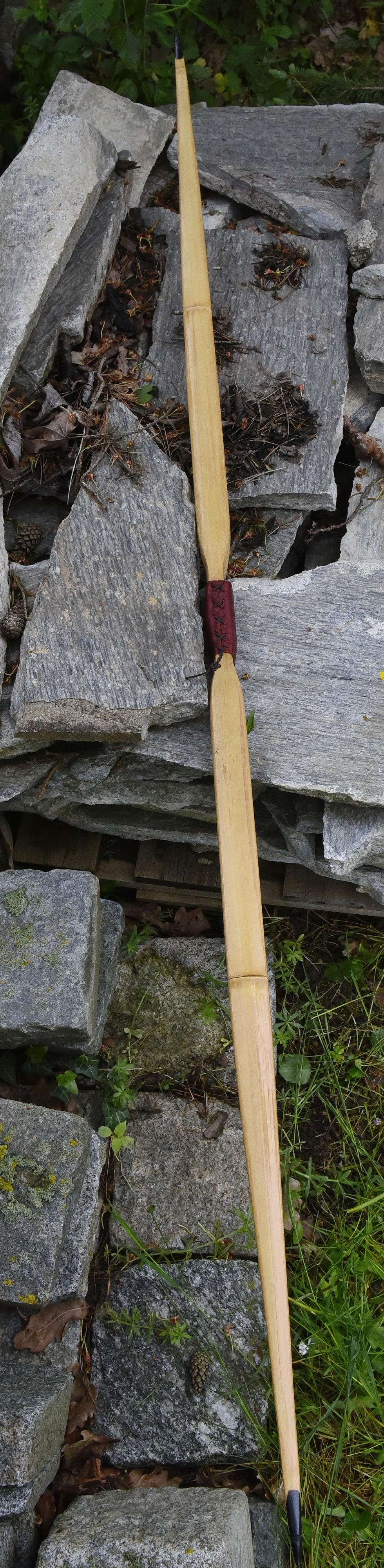

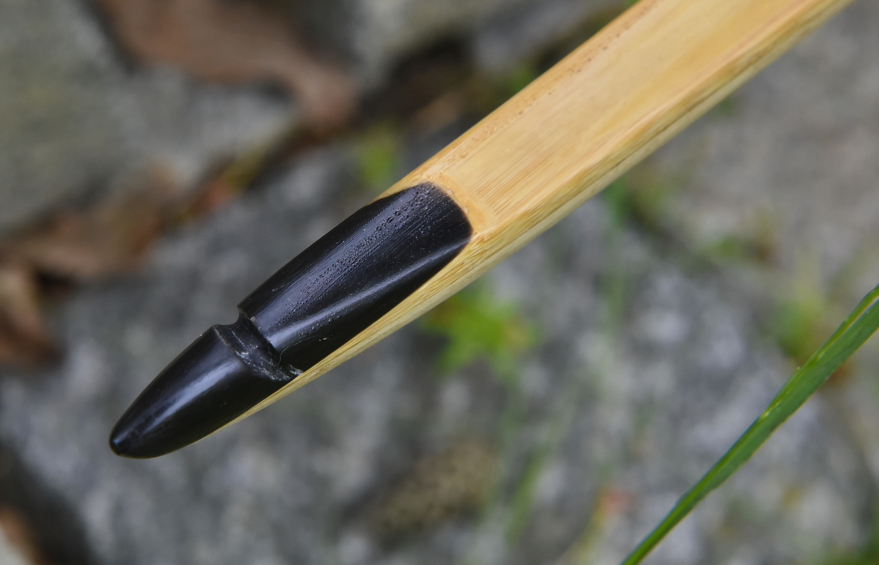

Servus,

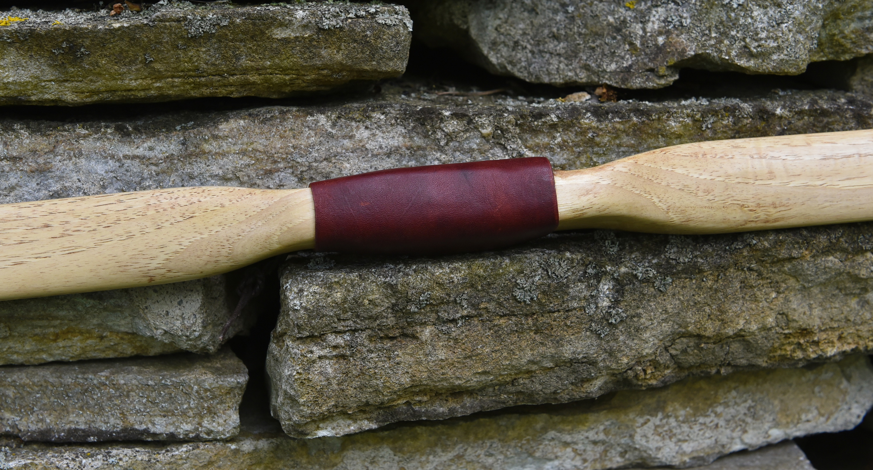

ich hab in meiner Anfangszeit viele Hickory Bretterstaves verarbeitet die ich nun Zug um Zug etwas verbessert habe.
Einer davon war ein Hickory Flatbow mit 176 cm Länge, 40# Zuggewicht, 1 1/2" Set und ordentlich Handschock.
Ich hab ihn etwas gekürzt und den Rücken mit getemperten Bambus, mit etwas Reflex belegt. Dachte nicht, dass 4 mm Bambus soviel an Zuggewicht bringen, ich musste noch ordentlich Hickory abschaben.
Daten:
172 cm NzN, unterer WA 2,5 cm kürzer, ca. 2,5 cm Reflex.
550 g mit allem
Zuggewicht 60# bei 28"
Finish einige Schichten Schellack.

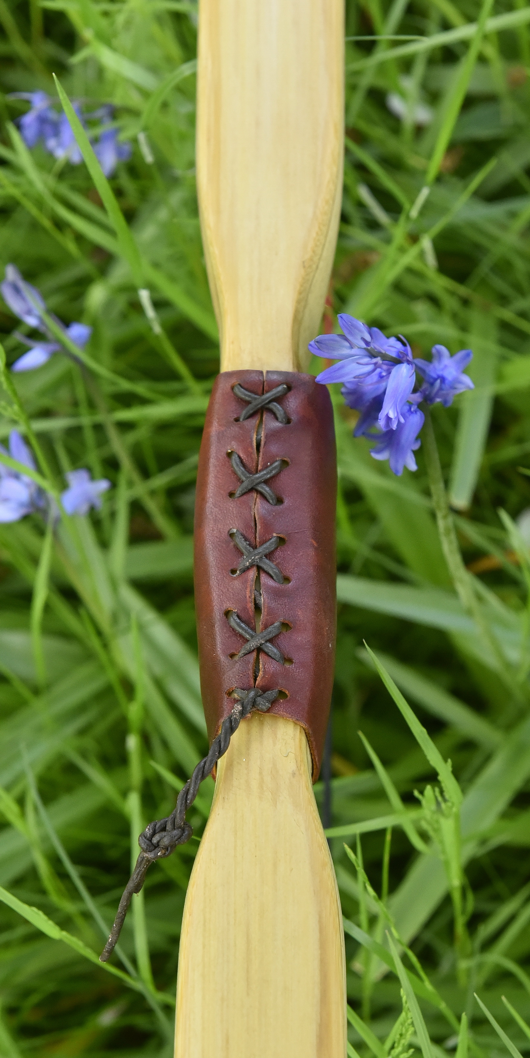

Die Griffgestaltung stammt noch aus meiner Anfangszeit, würde ich jetzt nicht mehr so machen.

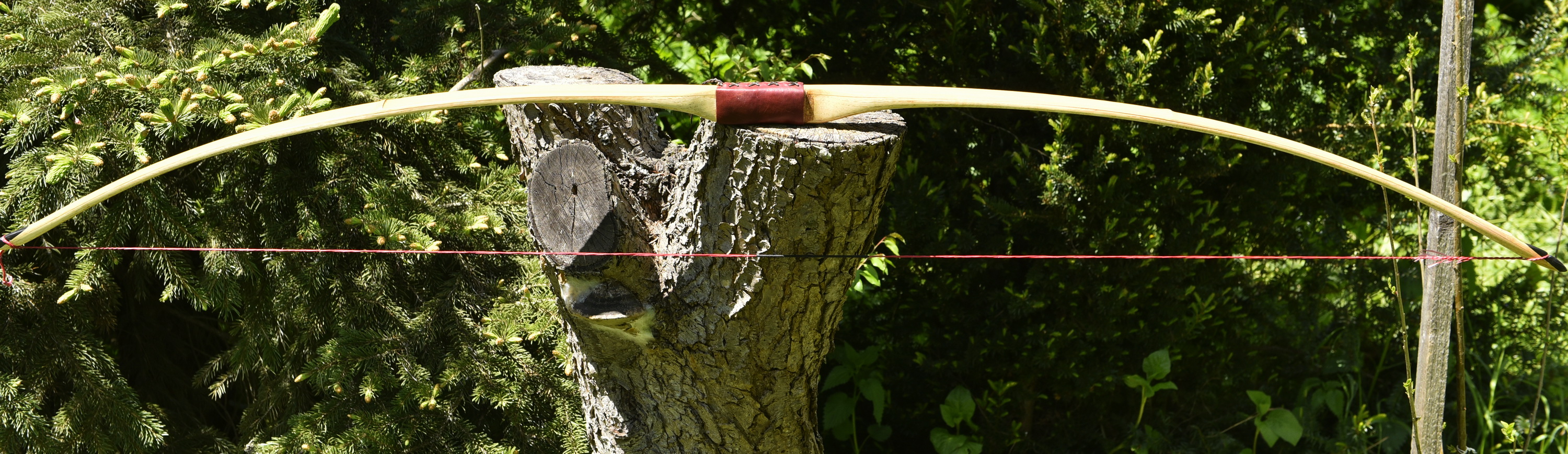

Der Bogen hat nun null Handschock, ganz Vollauszug schaff ich noch nicht.
Mir gefällt er nun viel besser, leider noch etwas zu stark, aber mehr runtertillern wollte ich auch nicht.
lg
Thomas

Interessant, hat sicher jetzt ordentlich Pfeffer mit 60 Pfund. Macht bestimmt Spaß! Ich finde 60 Pfund auch immer noch happig, aber ich trainiere mich langsam hin. Hast du ne Idee warum der Handschock weg ist?
Tom Tom hat geschrieben: 26.05.2021, 16:39 Schöne Restaurierung
Als Restaurator muss ich hier entschieden dazwischen gehen ;) Das hat mit Restaurierung eigentlich gar nix zu tun, wenn man es genau nimmt. Berufsethos und so. Aber auch nicht so wichtig...
VG Klaus
Beiträge: 5964
Hat gedankt: 38 Mal
Hat Dank erhalten: 119 Mal
Re: Hickory/Bambus "Pimp up my bow" 60#@28"
Er hat nun genausoviel Gewicht wie vorher aber fast 20# mehr Zuggewicht, vorher war an den Enden noch zuviel Holz, nun sind die Tips nur 0,9 cm breit vorher waren es 1,3 cm. Gewichtsverlust an den Tips ergibt weniger Handschock.

Von den Maßen und vom Zuggewicht her ist das ziemlich genau das, was ich ansteuere, wenn ich für mich selbst baue. Gefällt mir auch optisch sehr gut. Nur der Griffbereich ist auch nicht so meins....
