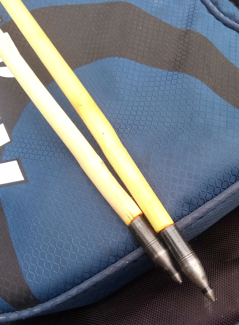

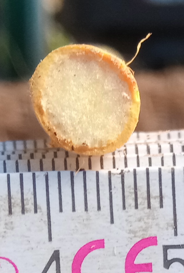

Habe sie gegen Ende des Winters geerntet und beim Trocknen gerade gebunden. Heute mal einen testweise gebaut. Richten mit Spiritusflamme geht ganz gut. Die sind sehr leicht aber eben auch brüchig. Sehr dicker Markkanal läßt kaum Holz außen drum. Den Nock wird man verstärken müssen. Der Schaft knackste schon wenn ich ihn im Schnitzpferd fest hielt. Spitzen aufschrauben dürfte schwierig werden. Erzeugte Risse wenn man mit dem Schneidegerät mehr machte (für parallele Schraubspitzen). Dafür Schaftgewicht nur 14,8g bei 76cm Länge. Spine grob geschätzt 35#.

Ich glaub ned, dass du da froh wirst. Das ist noch deutlich mehr Mark als bei Pfeifenstrauch und aus dem wuerd ich nix unter 50# bauen. Da bleibt sonst einfach zu wening Wand uebrig.

Ich hatte noch mehr Stängel, die etwas dicker waren. Spine grob geschätzt um die 50# mit Handbiegung. An diesen Röhrchen wird keine Spitze oder Nock halten, daher fand ich die Lösung aus Resten anderer Pfeile kurze Stücke als Aufsatz zu nehmen, also abgebrochener Pfeil mit Spitze direkt dahinter verschmälert in das Röhrchen gesteckt. Für die Nocke ebenso ein Stück mit dem Messer vom Durchmesser verringert und eingeklebt. Alles etwas roh zusammengezimmert, war ja nur ein Test, daher paßt es an der Spitze auch nicht ganz formschlüssig.

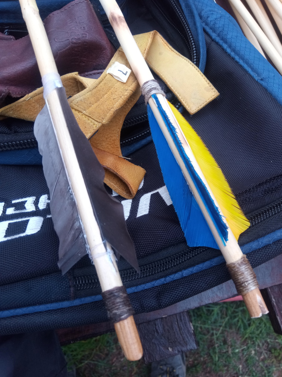

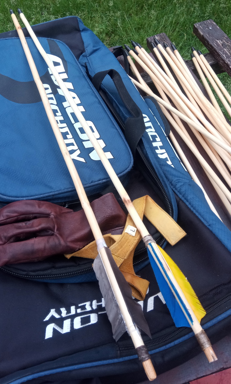

Der eine hat selbstgesammelte Federn (Gänse vermutlich) und der andere Standard-Federn. Könnte man beide wahrscheinlich noch etwas grader hinbekommen. Beim Schießen war mir unwohl, weil ich denen nicht getraut habe. Aber: sie halten! Der eine vertrug sogar Volltreffer in Holzrahmen der Scheibe. Geschossen mit meinem 44# Osage Bogen, der die Pfeile auch ordentlich beschleunigt. Treffen geht ziemlich gut. Der mit den selbstgesammelten Gänsefedern macht ein lustiges Geräusch, streut aber einen Hauch. Der andere ist von den Pfeilen aus fertigem Material im Trefferbild gar nicht zu unterscheiden (fertige Pfeile frisch gebaute 35-40# aus Fichte).
Gewicht 26,65g der mit Standardfedern, Spine so ca. 45-50, Gewicht damit genau wie bei den Fertigschäften
Gewicht 29,85g der mit selbstgesammelten Federn, Spine so ca 50-55
Also: Holunder geht doch, mit Aufsatz für Spitze und Nock. Biegen mit Spiritusflamme geht gut. Allerdings ist der Gewichtsvorteil nicht da gegenüber fertigen Schäften. Man müßte es mal mit Hasel vergleichen.
