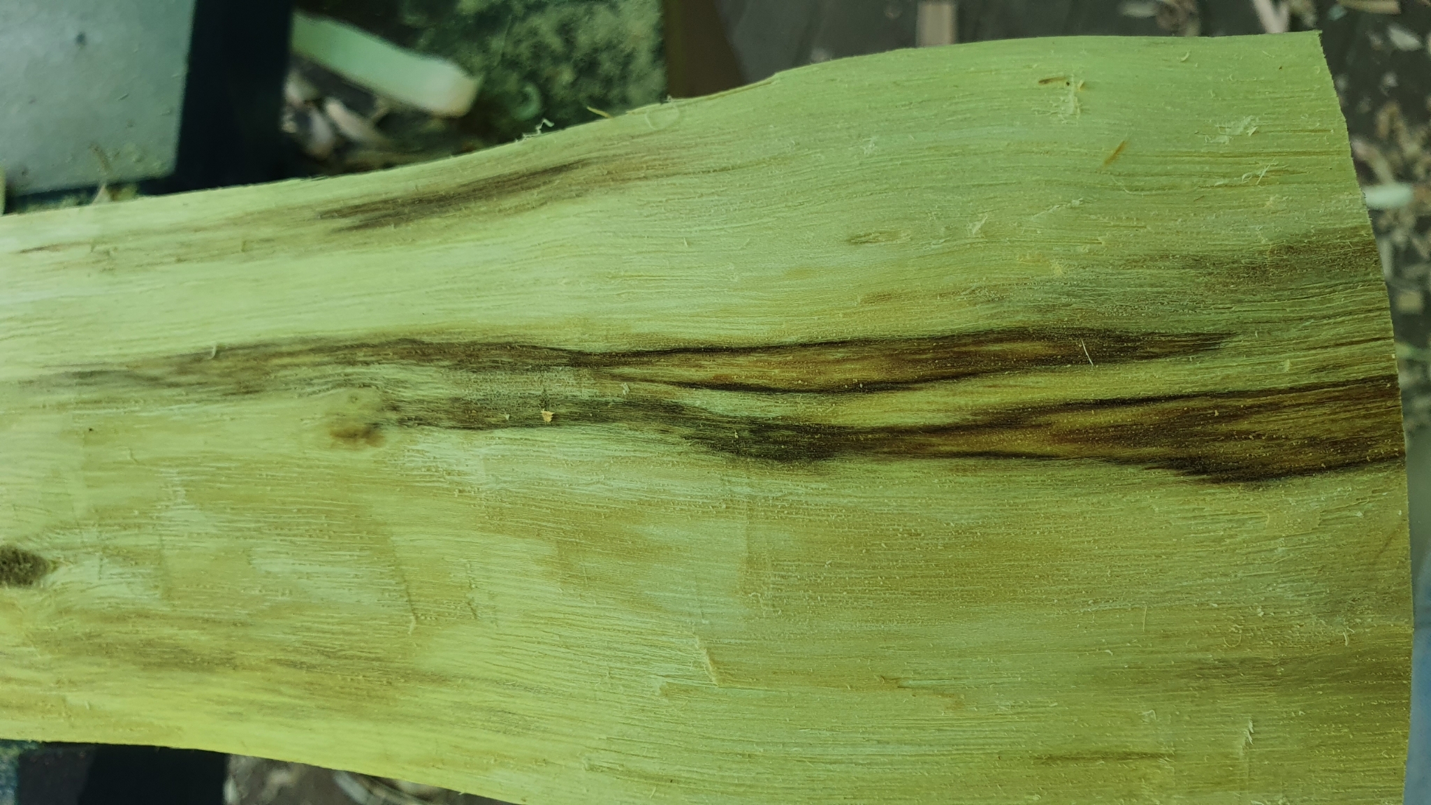

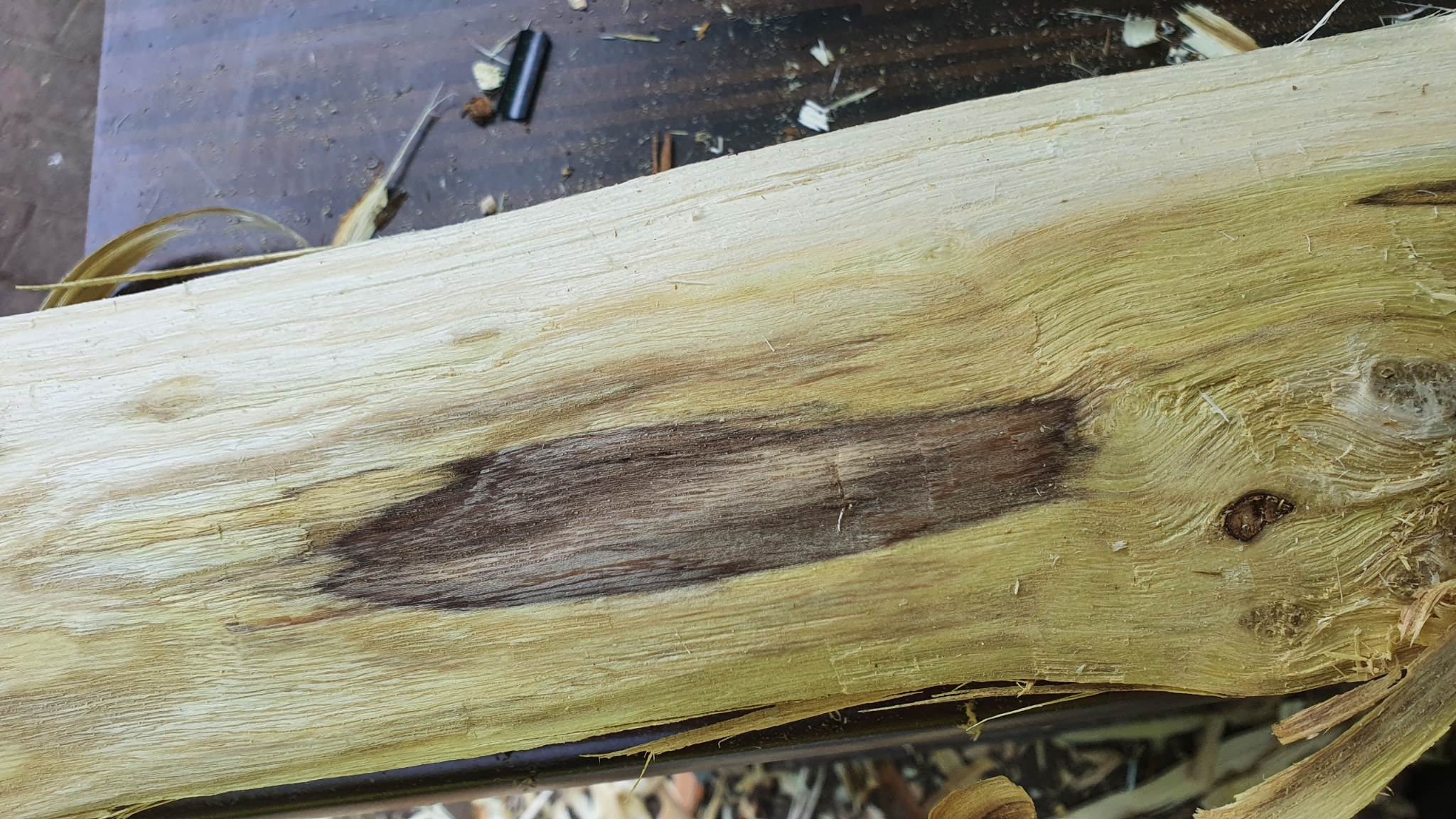

Hallo ihr Lieben.
Ich habe ein paar Robinien Halbstämme bekommen und bin gerade dabei nach dem weiteren Spalten Rinde und Splint zu entfernen.
Unter dem Splintholz kommen vereinzelt dunkle Stellen zum Vorschein. Ist das bedenklich oder eher egal?
Beste Grüße,
Euer Anfänger 😉
Genug Material um ggf weiter runter zu gehen (?)
Hier fehlte schon vorher die Rinde
Unter dem Splintholz freigelegt
Aller Anfang ist Brennholz....
Beiträge: 3700
Hat gedankt: 20 Mal
Re: Robinie dunkle "Flecken"
Bin jetzt nicht so der Robinienexperte, sieht für mich aber schon nach Schädigung des Holzes aus, sieht aus wie Totholzstellen.

Wenn es Totholz ist, könnte es zur Trocknung denn drauf bleiben oder besteht da eine höhere Gefahr zb für Risse o.ä.? Ich hab testweise festgestellt dass die stellen unter dem ersten bzw 2. Jahresring verschwinden...
Beiträge: 6692
Hat gedankt: 265 Mal
Hat Dank erhalten: 369 Mal
Du must bei der miserablen Qualität (viele Ringe nahezu ohne spätholz) sowieso zahlreiche Ringe runter nehmen. Das kannst Du auch gleich machen. Lass einen Ring über dem Zielring zum Schutz stehen.
Ascaryon
Beiträge: 17
Registriert: 08.05.2021, 19:03
Beitrag von Ascaryon »
Danke Neumi. So mache ich es 🙂👍
