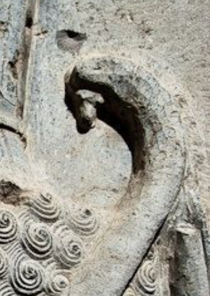

Und hier kommt der Assyrer. Hier hab ich mich über den Namen nicht so genau informiert. Ist das nun ein Assyrischer oder ein Ägyptisch-Assyrischer Angularbogen?? Jedenfalls soll er auch die Authentischen Wurfarmenden wie auf dem Foto der Steintafel bekommen. Ich denke auch in Form eines Vogelkopfes. Hier weiß ich auch noch nicht genau wie viel Deflex ich in den Griff machen werde. Für die Wurfarmenden hab ich eine Astgabel daheim liegen. Die werd ich mal aufsägen und hoffen dass der Faserverlauf passt. Ist aus irgendeinem Obstholz. Die Wurfarme werden wieder aus Bambus um ihn vortillern zu können und der Griff aus Ahorn. Gesamtlänge hätte ich mal mit 52" vorgesehen.

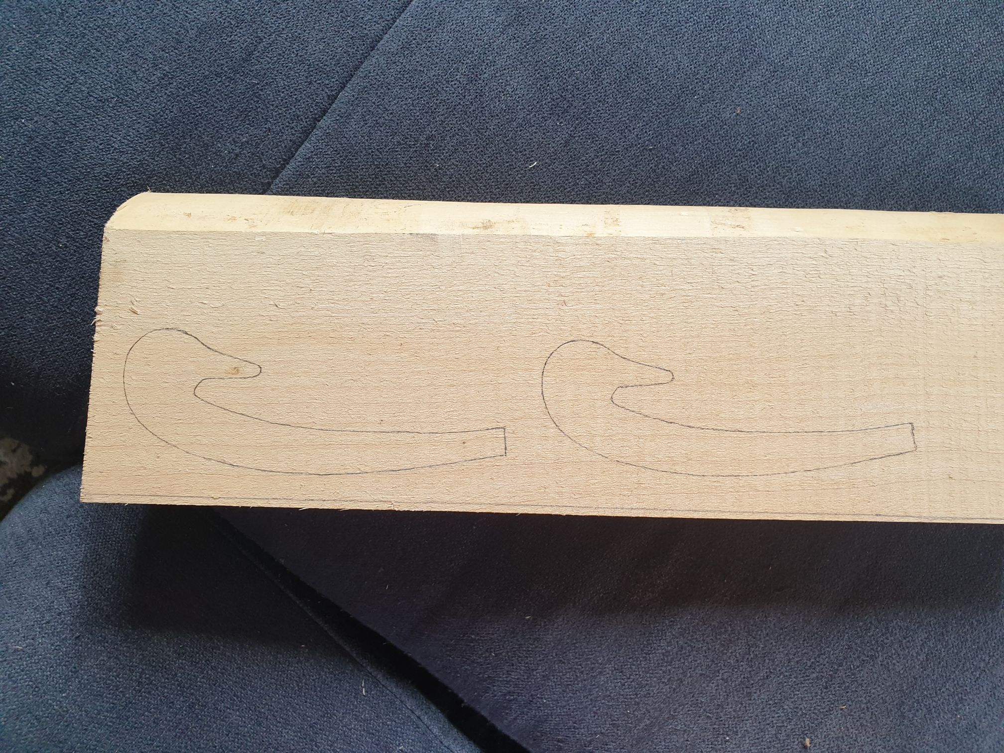

Also wenn ich das richtig verstehe müsste es ja wie abgebildet aus dem Ahornbrett funktionieren oder?
Sehnenkerben im üblichen Sinne wirds nicht geben sondern ich werde sehr kleine Sehnenschlaufen machen die auf den Schnabel vom Vogelkopf aufgefädelt werden. Zuggewicht soll bei allen 3 Bögen erstmal 50-60#@30" betragen.

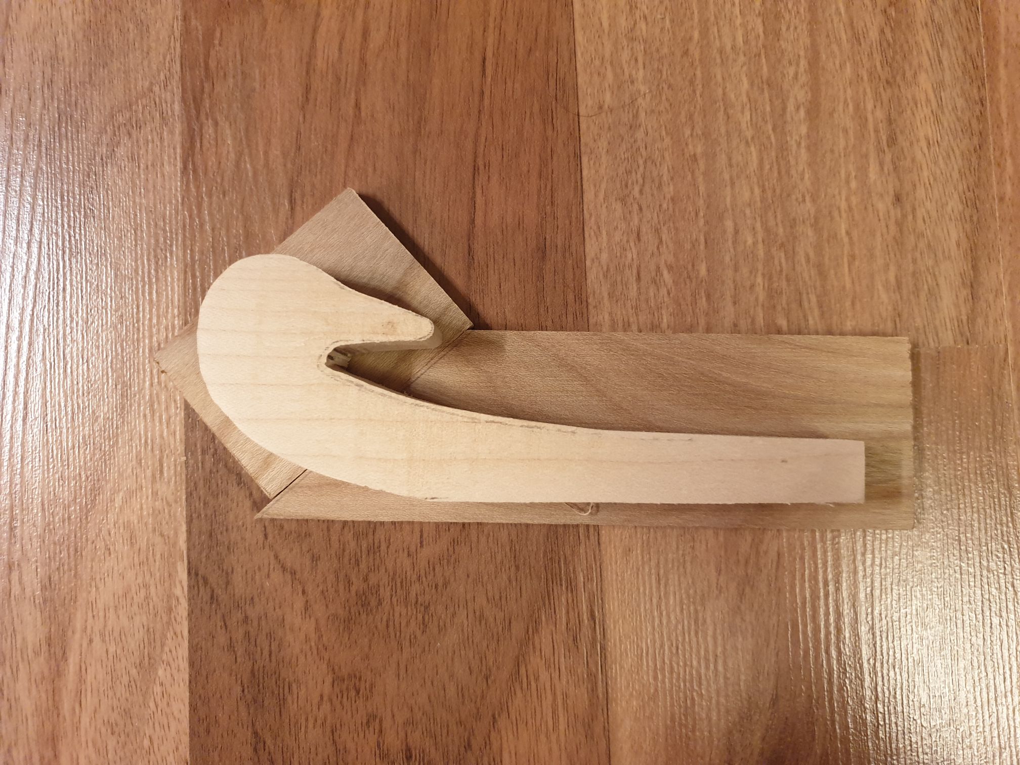

Hier noch eine genauere Darstellung der Siyahs die ich bauen würde wenn das mit dem Brett so geht 😃

Das Ahornbrett sollte liegende Ringe haben, dann wären die Ringe um 90° zu der Aufgesägten Astgabel gedreht ;)
@Tom Tom Ente was für eine Ente.... ;D ;D ;D Natürlich ist das eine Ente , hat er ja im Startbeitrag geschrieben :-*

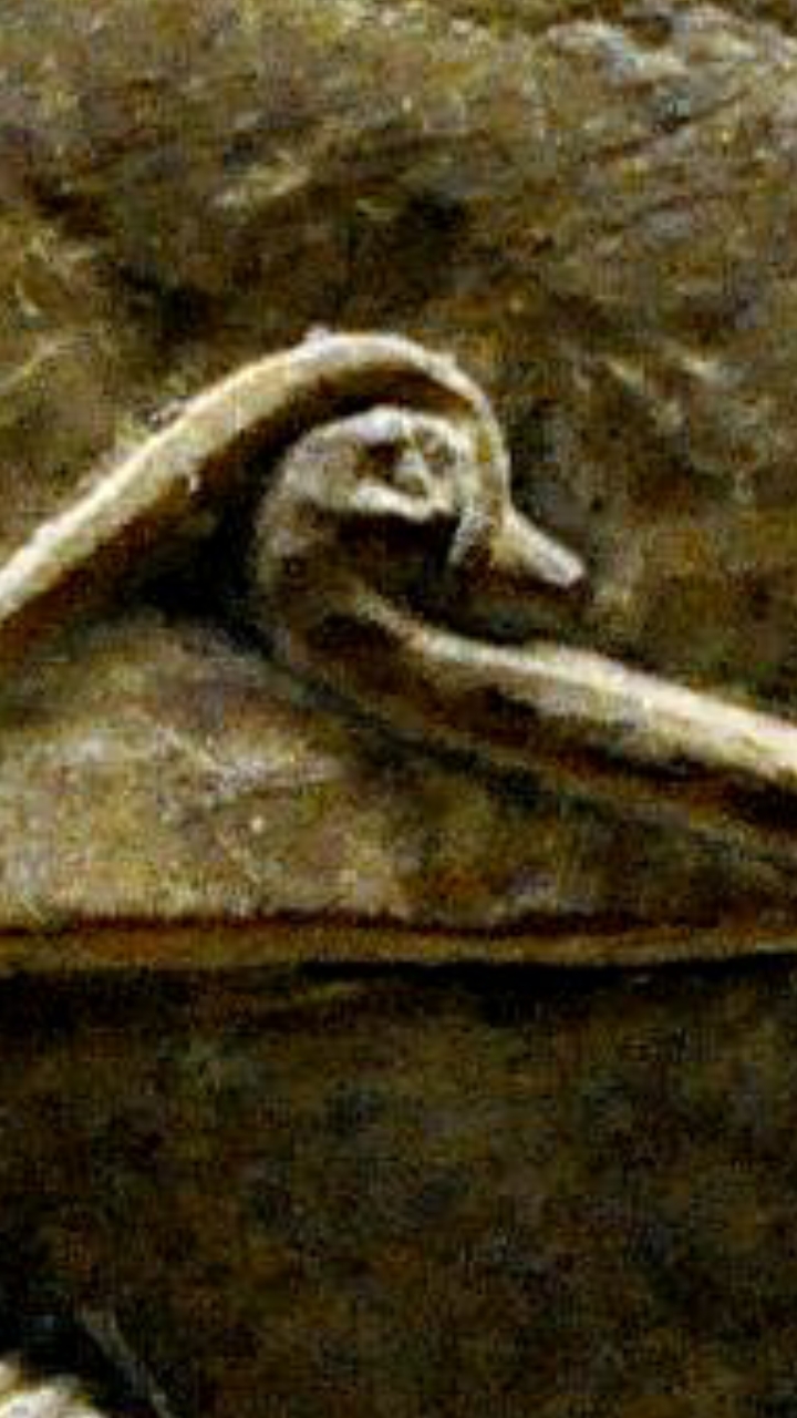

Schau dir mal das an. Auch assyrisch (sorry, ist jünger und ist Altpersisch) und meiner Meinung nach mit eingesetztem Nockstift, gleiches Prinzip wie beim Entenkopf. Es wird aber nur ein 80°-90° Winkel für's Nock-bauteil benötigt.
Du solltest auch bedenken, dass Du die kopfförmigen Nocken so breit machen must, dass eine Rinne möglich ist. Für mich sieht es eindeutig so aus dass die Sehne in einer Kerbe liegt - wie soll's auch sonst funktionieren.

Hieronymus hat geschrieben: 22.06.2021, 07:41 Das Ahornbrett sollte liegende Ringe haben, dann wären die Ringe um 90° zu der Aufgesägten Astgabel gedreht
Versteh ich grad nicht ganz. Ich würde das Ahornbrett ja statt der Astgabel nehmen und mit Horn dazwischen verstärken. Und ja das Brett hat liegende Ringe also im Siyah wären sie dann stehend.
Neumi hat geschrieben: 22.06.2021, 09:19 Schau dir mal das an. Auch assyrisch (sorry, ist jünger und ist Altpersisch) und meiner Meinung nach mit eingesetztem Nockstift, gleiches Prinzip wie beim Entenkopf. Es wird aber nur ein 80°-90° Winkel für's Nock-bauteil benötigt.
Interessante Idee das mit dem Stift 🤔
Das mit der Kerbe ist eh so geplant. Ich werde den Siyah ca 20mm breit machen

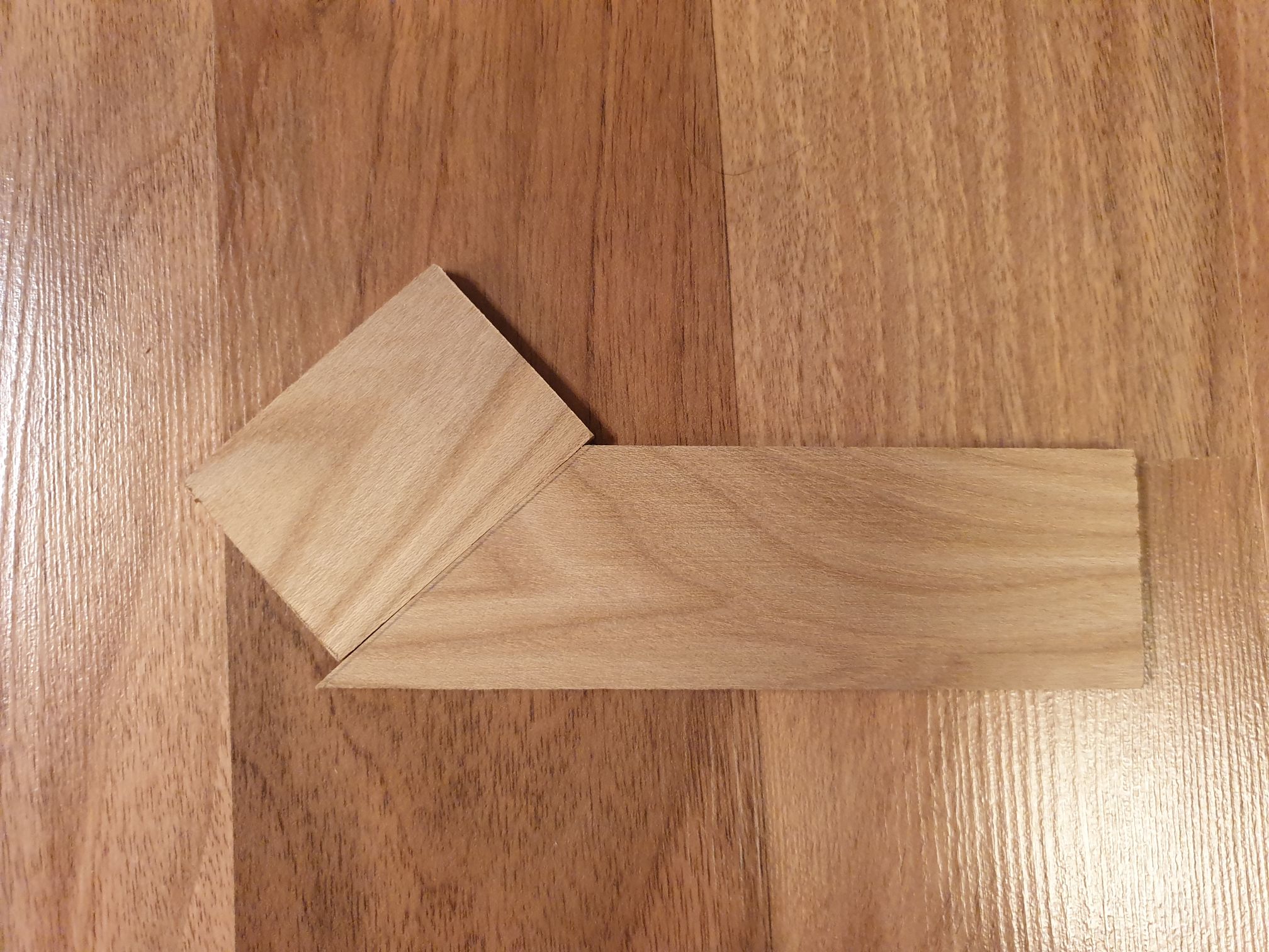

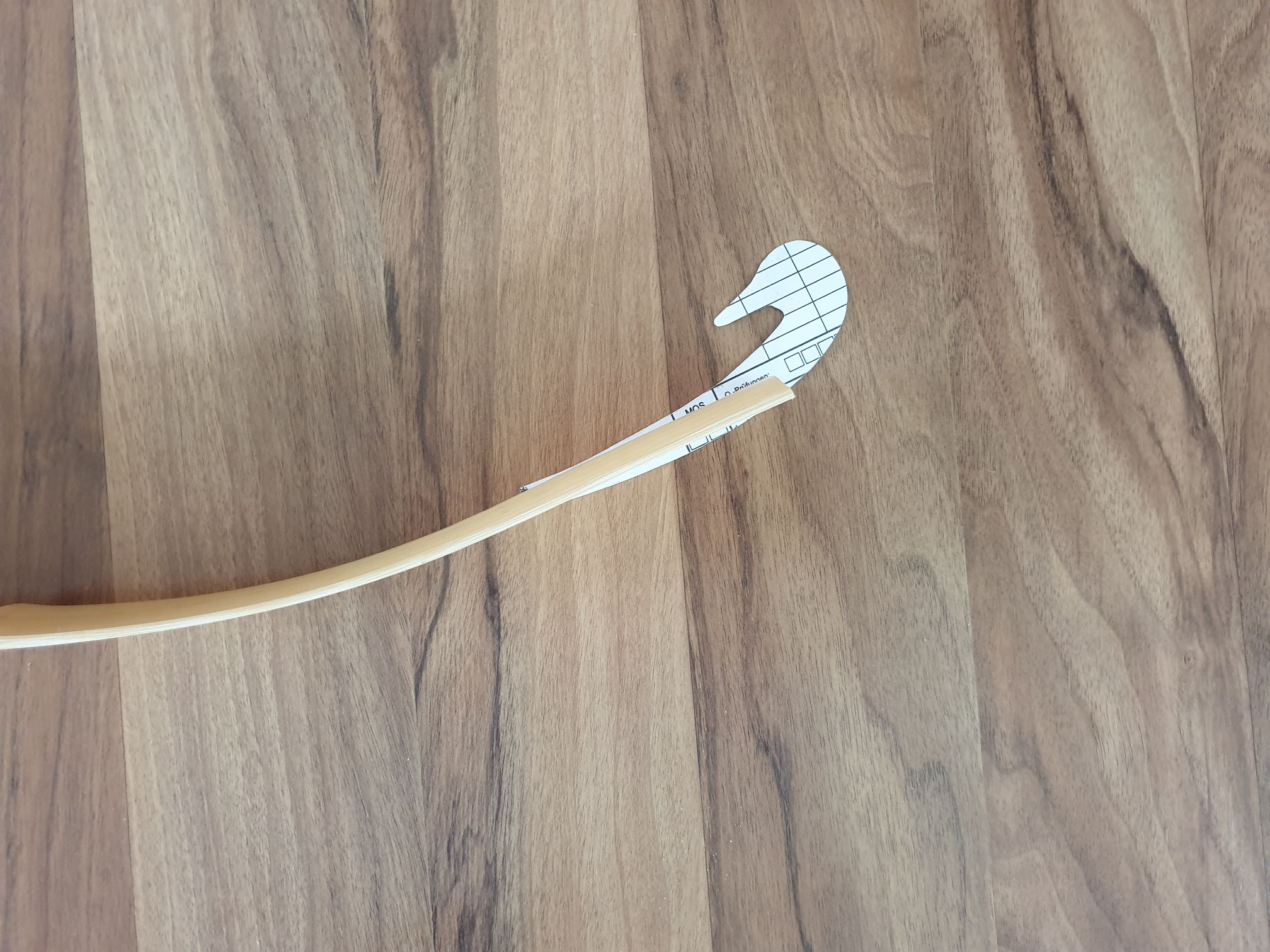

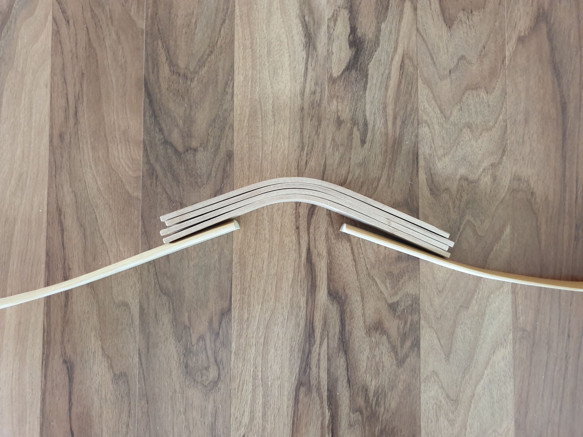

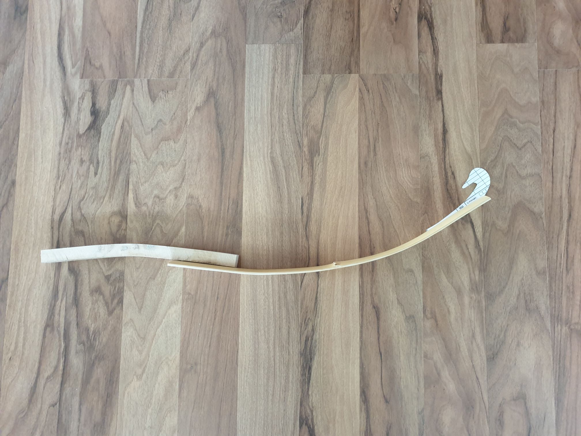

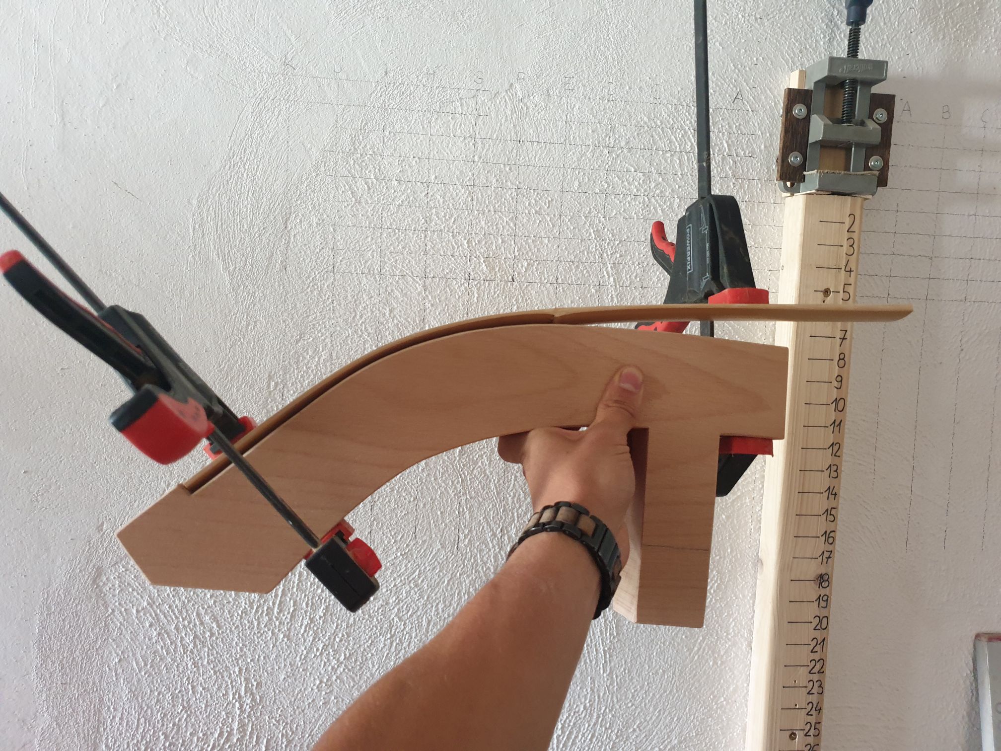

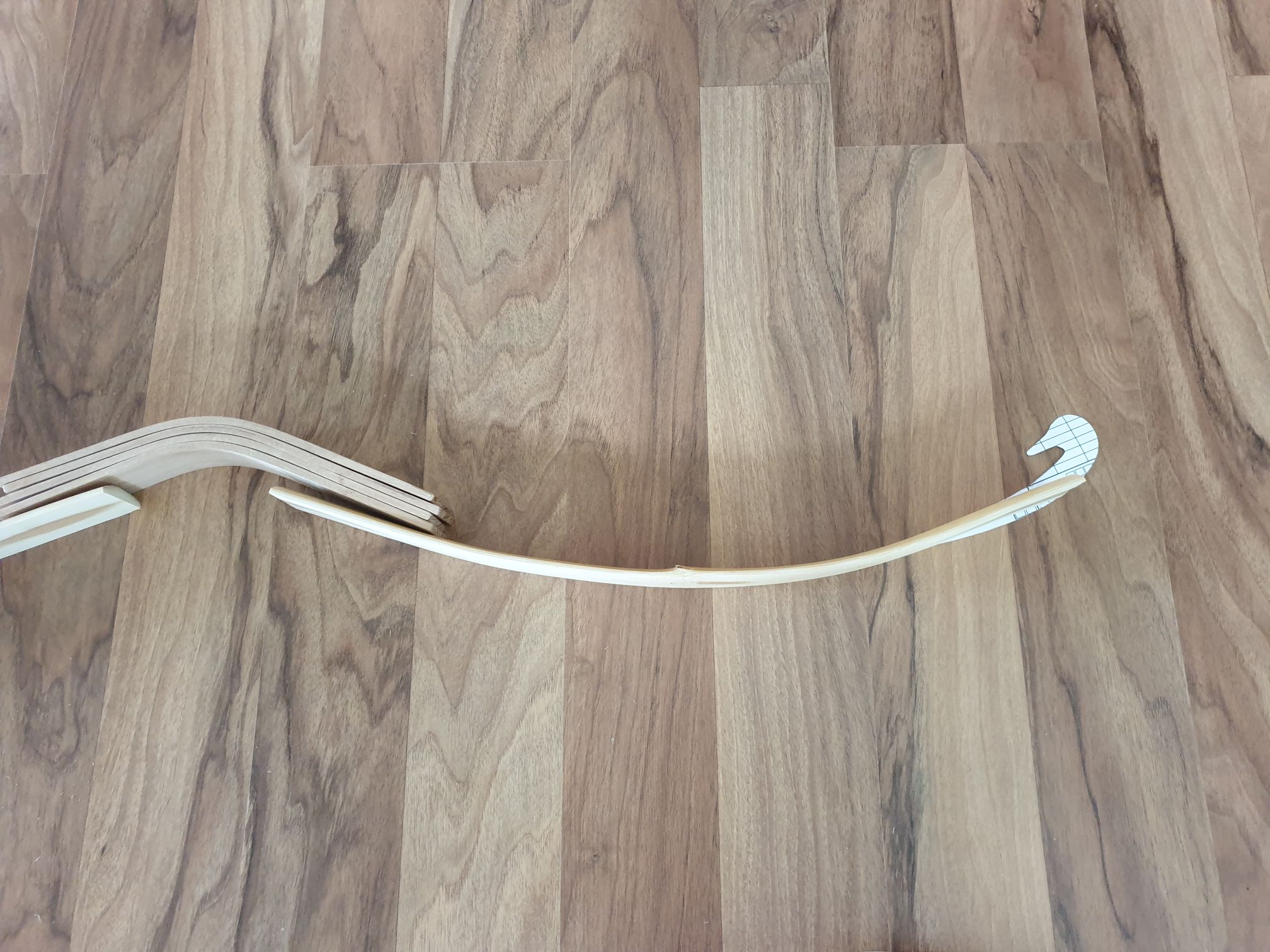

Ich versuchs jetzt mal mit diesem Ahornbrett. Da es nicht die Mitte vom Brett ist liegen die Jahresringe schräg drinnen. Die werd ich dann in der Mitte durchschneiden und ein Ulmenlaminat mit 5mm stärke 90° gedreht zum Phaserverlauf dazwischen kleben. Den Bambus für die Wurfarme versuche ich auch grade in einer bestehenden Biegeform zu biegen. Wie gezeigt biege ich den Bambus bis zur Nodie (die genau in der Mitte des Streifens liegt) und dann wende ich den Bambus und biege das andere Ende. Damit ergeben sich gerade Enden für die Spleißverbindung und eine hoffentlich gleichmäßige Biegung im biegenden Bereich. Ich zeigs dann nochmal wenns fertig gebogen ist.
