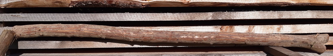

Außerdem fällt mir für das eigentlich tolle aber leider zu kurze Stück Holz nix anderes ein, als einen Bogen für einen kleinen Schützen zu bauen. Der liegt bei mir bestimmt schon 12 Jahre rum und es wäre schade, wenn da nix draus wird.
Der Stave hat an einer Seite einen natürlichen Reflex, dafür am a deren Ende einen Deflex. Den Deflex werde ich wohl biegen müssen. Das mit dem weich ziehen könnte man doch mit einem eher flachen Design erzielen.

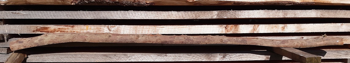

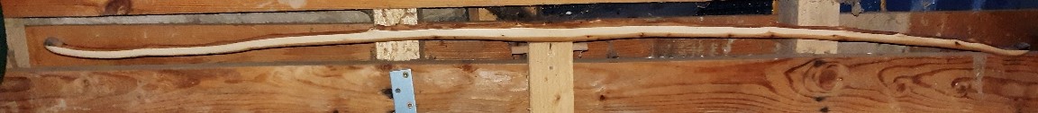

Hier ein Bild des Staves mit Bogenkontur.

Ich wüsste nicht warum die Eibe nicht gehen sollte. Bei dem geringen Zuggewicht und dem kurzen Auszug wird die Eibe nicht brechen ;) . Das einzige was gegen die Eibe spricht, sie ist sehr weich und dein Sohn müsste sorgsam mit ihr umgehen. Aber ich denke nicht , das du ihn damit alleine schießen lässt ;)
