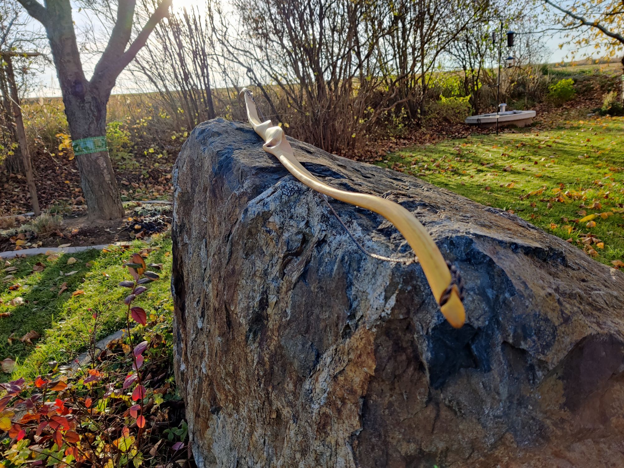

Hier mal ein Auftragsbogen meinerseits.
Dieser Bogen ist für einen Arbeitskollegen, der beim reiten schießen will. Deshalb bezeichne ich ihn einfach mal als Reiterbogen. Er ist aber völliger Bogensporteinsteiger. Die Anforderungen waren also dass er kurz genug ist, aber trotzdem einfach zu Handhaben. Außerdem möglichst kostengünstig. Deshalb musste ich einen Stave spalten um kosten zu sparen. So ist die Griffform dann entstanden 😄. Den Pistolengriff hab ich gemacht da er sich schwer getan hat, die richtige Griffposition zu finden. Und die Flips sind nur leicht gebogen um das Aufspannen zu erleichtern.
Zu den Daten:
Länge NtN: 55,5"
Zuggewicht: 42# @ 28" Maximalauszug
Gewicht inkl Sehne: 424g
Sehne: 10 Strang Dacron

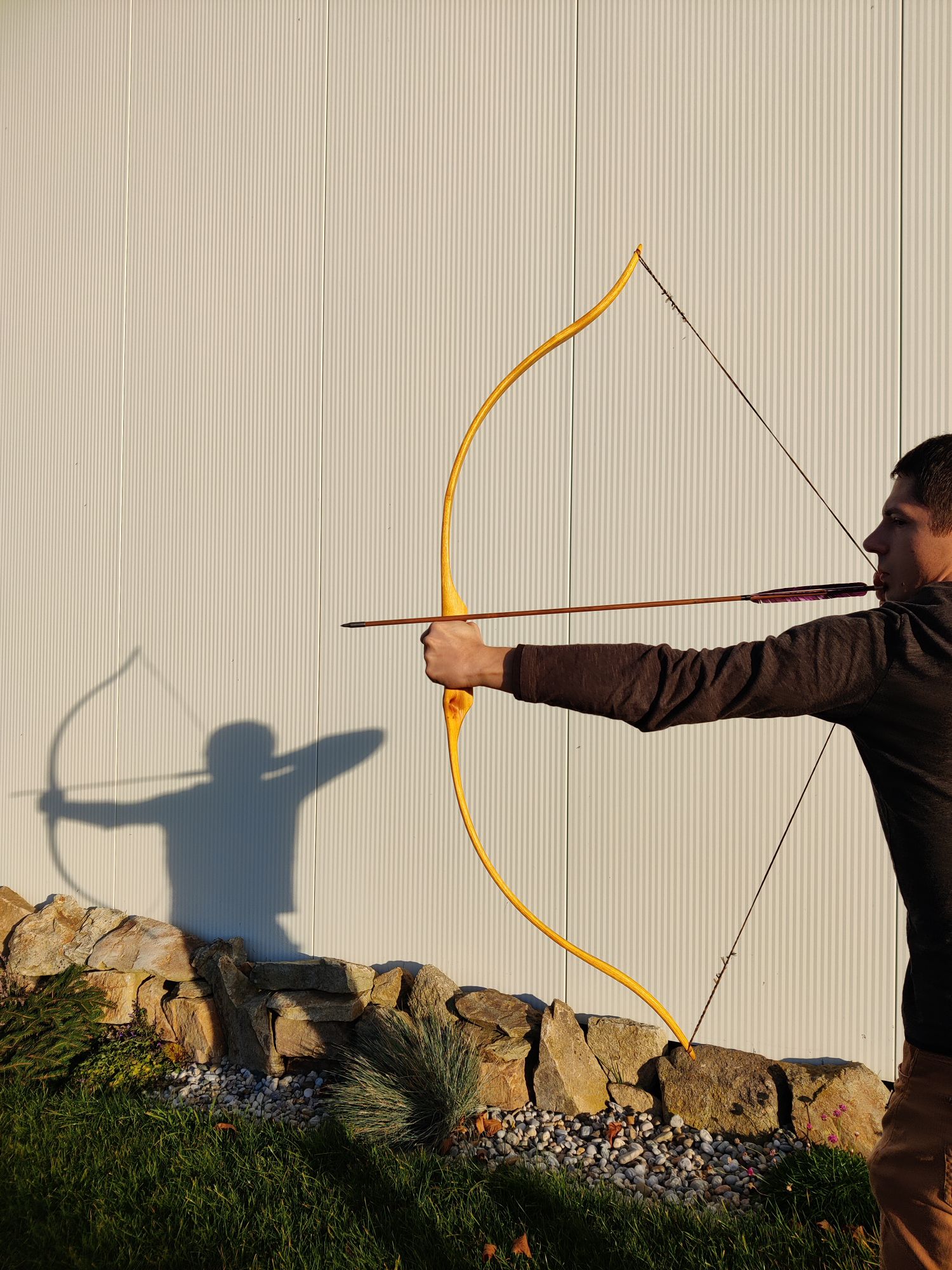

Zur Zeit hat er noch mit Daumenrelease einen Auszug von 26". Da der bestimmt noch mehr werden wird, hab ich den Bogen darauf ausgelegt, völlig flexibel geändert werden zu können. also gekürzt werden kann um mehr Zuggewicht zu erhalten, schärfere Recurves um mehr Auszug zu erhalten usw.
Nun zu den Fotos:

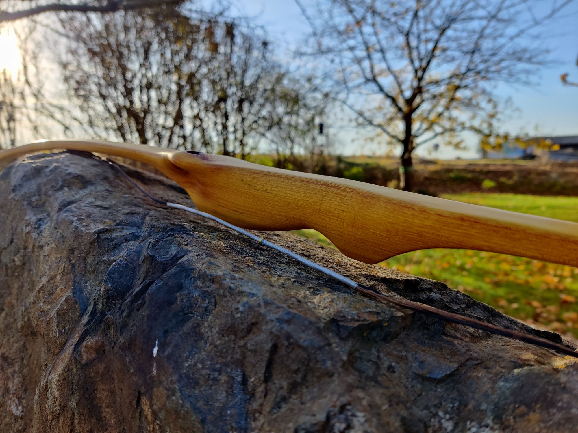

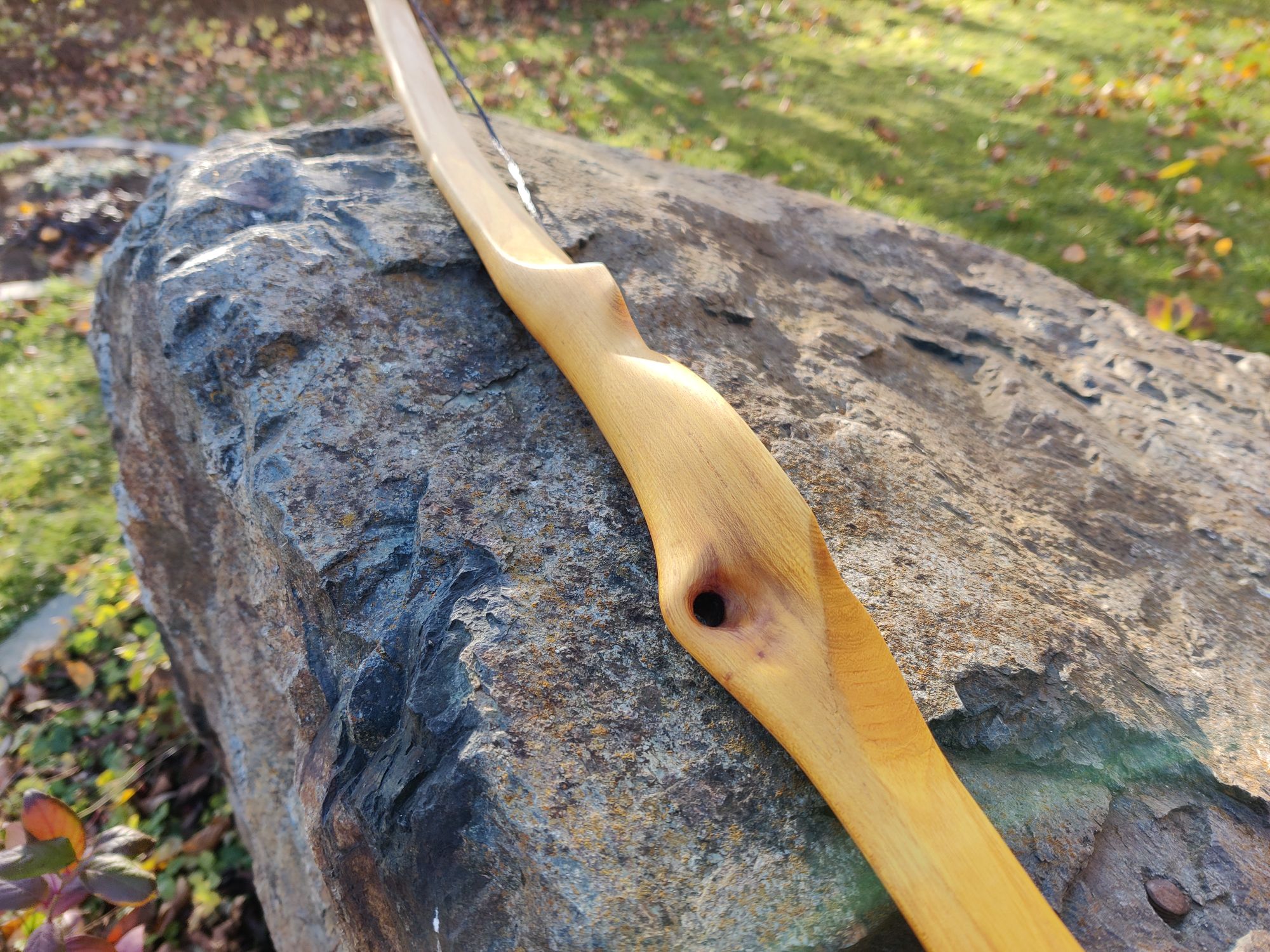

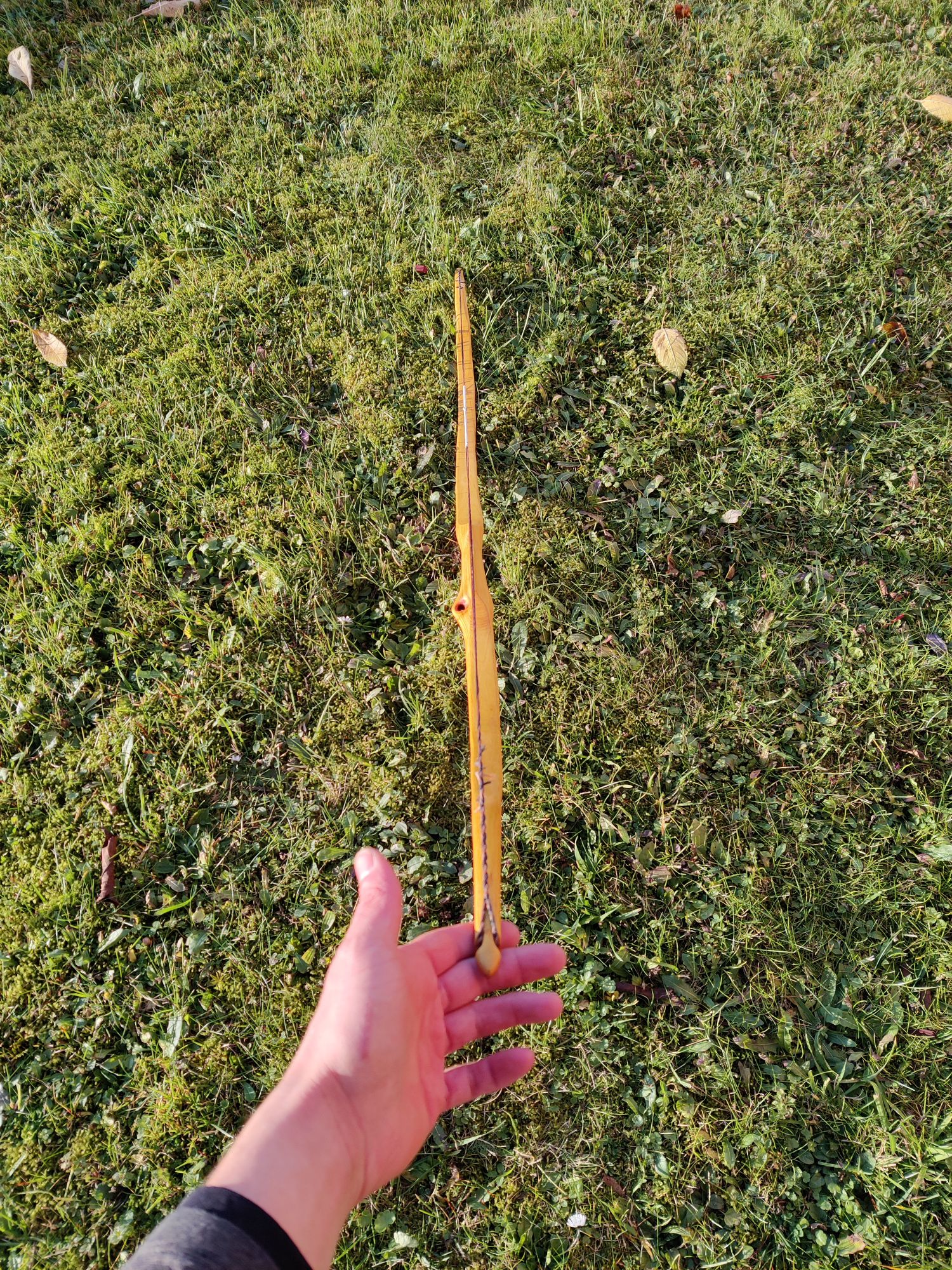

Hier noch ein ergänzendes Foto damit man die Griffform vielleicht besser einschätzen kann.

An den Osage-Verwöhnten: :D
Ich hab dir ja schon mein Lob ausgesprochen ;)
Der Griff ist durch die Form ned so meins aber ist ja nur Geschmackssache.
Aber ansonsten schöner Bogen ;)

Schöner Bogen den Anforderungen angepasst.
Die Griffform finde ich passend zum Anfänger, die Länge passt m.E. auch für's Pferd.
Für einen Bogensporteinsteiger und dann noch auf einem Pferderücken finde ich 42# etwas arg sportlich, aber wenn er ein guter Reiter ist, kann er das erschreckt davongaloppierende Pferd sicher gut bremsen.
Er möge halt zuerst das Pferd an den Bogen gewöhnen, dann sich an den Bogen und dann beide fröhlich zusammenbringen ;D
Schönen Gruß,
Markus
P.S: tolle Präsentation

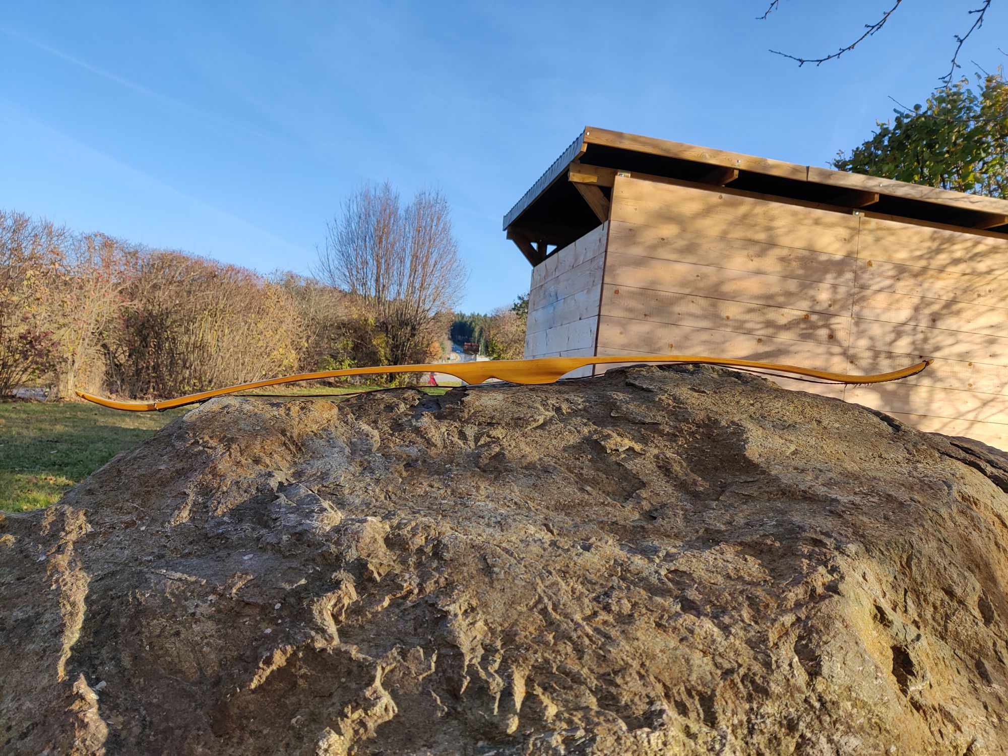

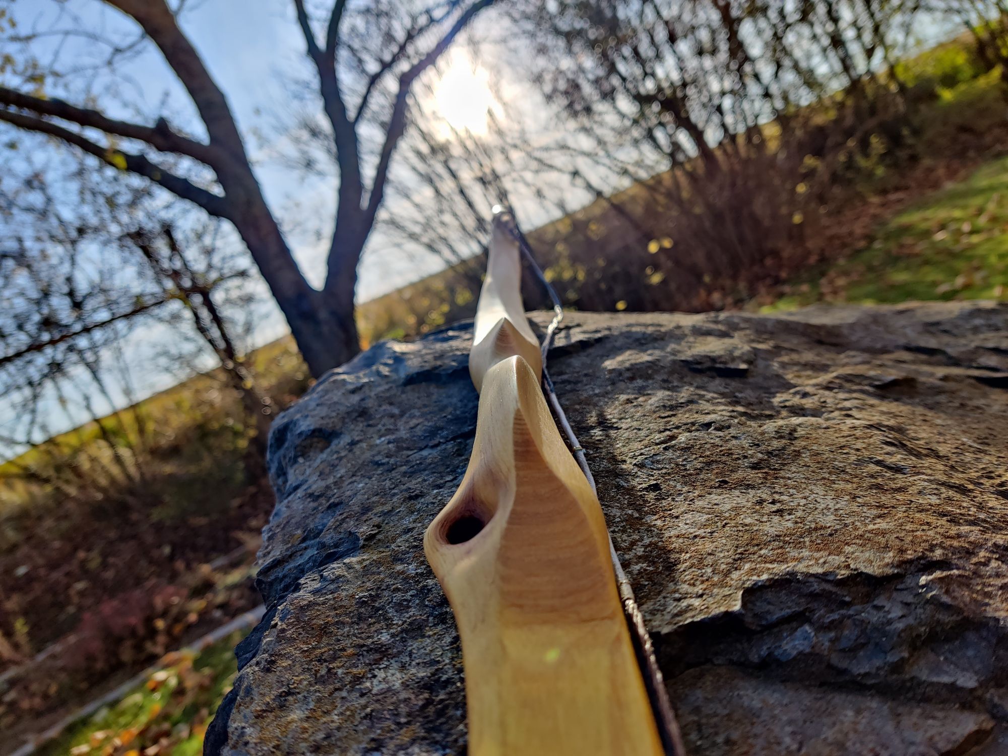

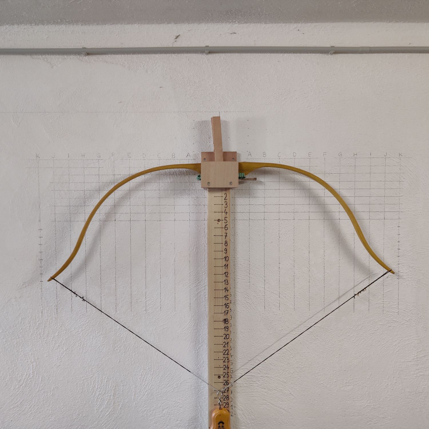

Moin, der Tiller sieht sehr harmonisch aus. Die Griffgestaltung gefällt mir optisch auch sehr gut, allerdings kann ich mir nicht vorstellen, dass diese keilförmige Struktur angenehm zu greifen ist. Vielleicht täuscht das Bild aber auch.

Den Griff mag ich auch runder, ist der untere WA nicht zu stark? oder täuscht das Bild?
Beiträge: 8816
Hat gedankt: 32 Mal
Hat Dank erhalten: 106 Mal
Re: 55,5" Osage-Reiterbogen
Ja, der Pfeil ist ein wenig sehr nach ober versetzt, sollte im rechten Winkel zur Sehne plus 2 mm, auch auf dem Pferderücken. ;D
Ansonsten: Wie Markus schon sagte, für den Anfänger auf dem Pferde eventuell etwas zu stark, später geht das. Ich habe meist auch so um die 42-45 lb geschossen.
Länge und Handhabung sind sicher o.k., gefällt mir.

Ja dass der eigentlich zu stark für nen Einsteiger ist hab ich ihm auch gesagt. Aber er ist recht kräftig und wollte eher noch nen stärkeren. Jetzt hab ich ihn eben so gebaut, dass man nachträglich noch die Option hätte, ihn stärker zu machen. Und der Griffkeil ist durchaus so Spitz wie am Foto, jedoch ist der Griff so geformt dass man nicht mit der Kante in Berührung kommt.

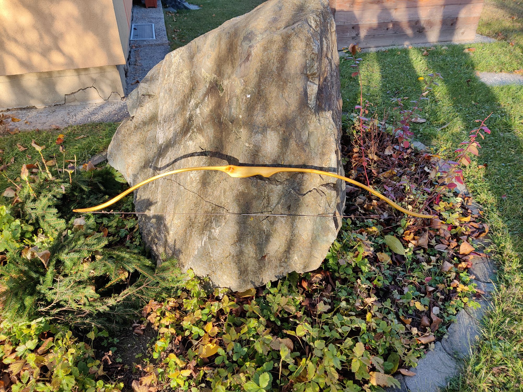

@Thomas: Ich finde eigentlich nicht das er am Foto zu stark wirkt. Hier noch eins an der Tillerwand für dich 😉

Achja an der Wand ist der rechte unten...
Beiträge: 6269
Hat gedankt: 76 Mal
Hat Dank erhalten: 241 Mal
Ja Tiller sieht top aus.
Das Auszugsbild hat etwas getäuscht, ev. auch zu weit oben eingenockt.

Ja das mit dem Nockpunkt sieht wirklich komisch aus 🤔
Hab den Bogen aber nicht mehr zum checken.

Immer wieder erstaunlich was dieses Holz mitmacht. Der Griff ist mega. Alles in allem krasses Teil. Bisschen Set hat er bekommen, oder? Wünsche dem Kollegen viel Spaß damit.
Beiträge: 2437
Hat gedankt: 205 Mal
Hat Dank erhalten: 297 Mal
Danke dir 😃 Ja das ist zur gänze Set. Für diese Bogenlänge hab ich leider noch keine Vergleiche was das angeht. Aber ich denke das geht in Ordnung.

...jeder Bogen bekommt Set...wenn ich vor oder nach dem Tillern Reflex reinziehe und er dann nach Tillern und Schießen im entspannten Zustand gerade ist, hat er trotzdem Set.
