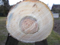

Durchmesser unten
Durchmesser unten
Durchmesser oben
Durchmesser oben

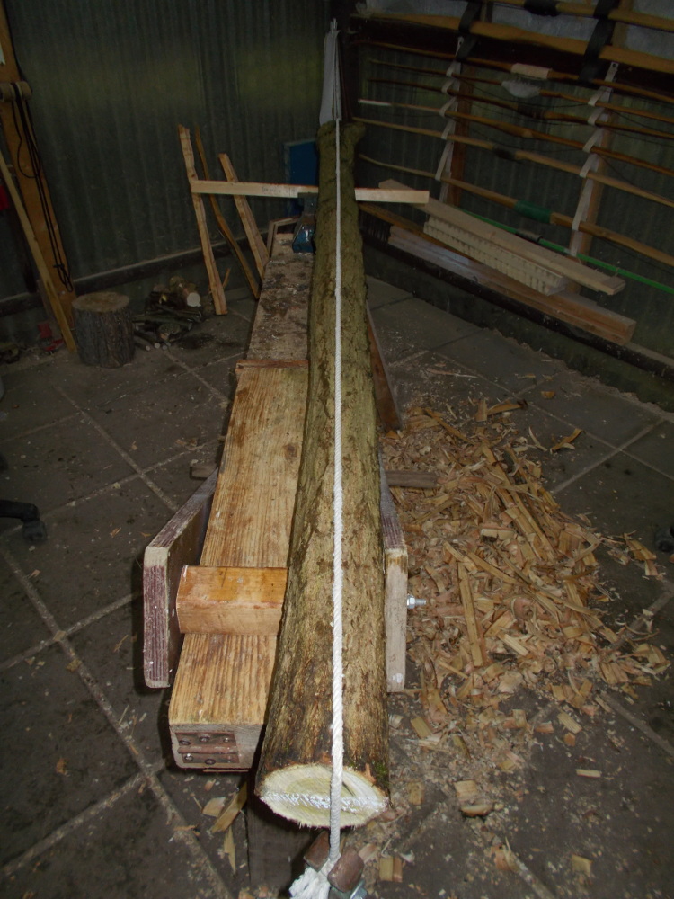

Weiter gings dann so: drehen und wenden und alle möglichen Szenarien überdenken.
die Jahrringe unten
die Jahrringe unten
Die Jahrringe oben
Die Jahrringe oben
DSCN0872.JPG[/attachment [attachment=4]DSCN0869.JPG
So richtig glücklich bin ich mit der Form und den unterschiedlich dicken Jahrringen nicht. Ich hab mich dann
letztlich so fest gelegt, werde aber ohne biegen nicht klar kommen.
Hab mir dann mit Kreide Striche gemacht, wo ich den Stamm auftrennen werde.
Ich plane mit einer Bohrmaschine entlang der Linien Löcher zu bohren, damit beim spalten nichts
schief geht. Wie auf den Bildern zu sehen habe ich Kettensäge, Gliedermeßstab, Schnur, Stift und Kreide benutzt.
LG Mühle

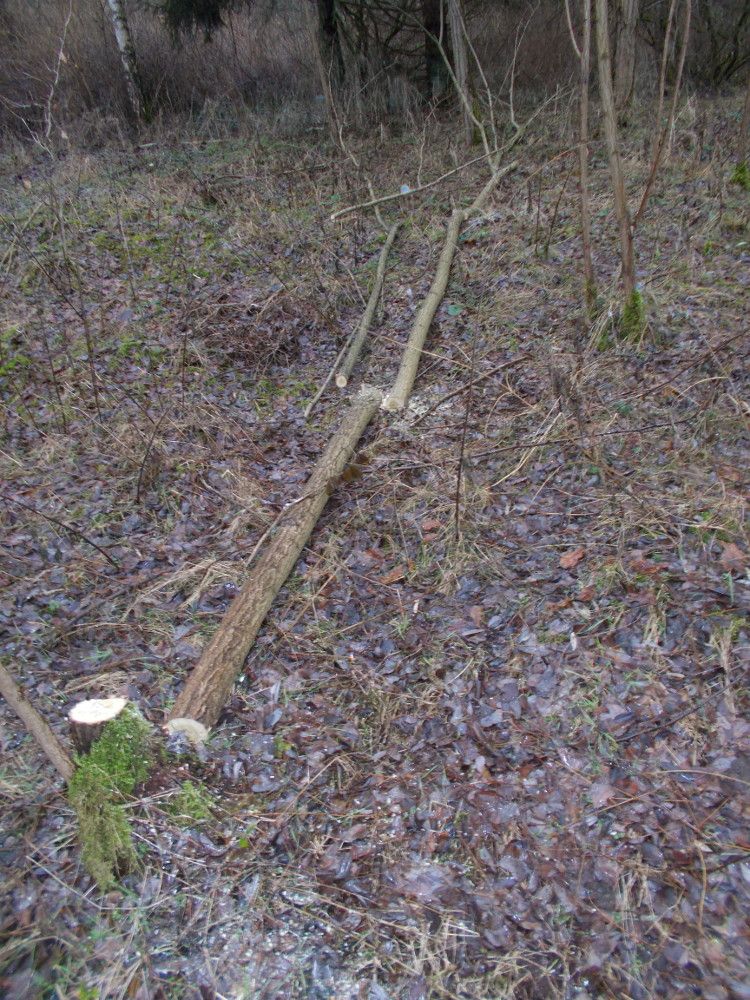

Da ich die Traubenkirsche der Rubrik Brennholz zugeordnet habe, mußte ich mich schnell um Ersatz kümmern.
Ich wollte keinen neuen Tread aufmachen, vielleicht kann ein Mod bitte meine Überschrift mit dem Wort "Robinie"
erweitern. Sorry für die extra Arbeit und Danke schon Mal!
Bin ich also Nachmittags bei Regen los um neues Material zu besorgen. Bei dem Wetter ist es wenigstens unwahrscheinlich
daß einem neugierige Spaziergänger nerven. Meine Wahl ist dann auf eine junge Robinie gefallen, die wachsen in meiner
Gegend wie Unkraut und mit Robinie hab ich schon etwas Erfahrung. Außerdem finde ich Robinie als Bogenholz richtig
Klasse, allerdings dickere Stämme mit gut ausgebildeten Kernholz.Es gibt natürlich auch ein ABER. Man weiß nie was
unter der Rinde zum Vorschein kommt.
Robinie im Habitat
Robinie im Habitat
mit Kettesäge abgesägt und in Transportlänge<br />abgelängt, ging schnell

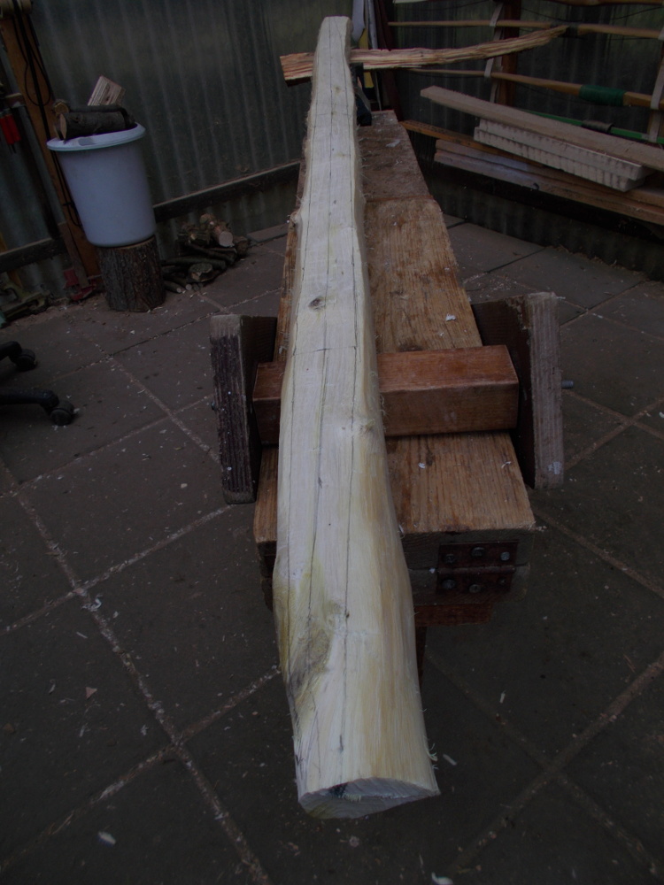

Der Baum ergab 4 Stäbe, alle um die 2m lang, der unterste steht ganz rechts, der soll es dann auch werden.
knapp unter die 10cm Durchmesser
gespalten mit Beil, Keil und Fäustel
Das spalten ging ganz gut, ist etwas verdreht, aber das kann ich korrigieren. Das Bild vom Spalten ist mir abhanden gekommen.
die Spaltfläche mit Zieheisen geglättet und entrindet plus Schnitzmesser

Da ich diese Woche Spätschicht habe, kann ich Vormittags was machen. Ich will so schnell es geht die groben Bogenmaße
raus arbeiten, damit das Holz dannrichtig trocknen kann. @ Uranus: Robinie hat es beim Sapturnier schon gegeben, ich glaub sogar recht erfolgreich.
Ich beabsichtige erst mal eine Bretterform zu machen, darauf dann den Bogen aufzeichnen und den dann ausarbeiten
und aufgespaant trocknen lassen.
Vielleicht die Hälfte hab ich geschafft, in der Mitte bis aufs Kernholz, eine symetrische Form mit gleichmäßiger Dicke
ist mein Ziel um Verdrehungen des Holzes vorzubeugen. Einige Äste kamen auch zum Vorschein, die halten natürlich
auf. Wie ich mit denen verfahre, muß ich erst noch sehen.
Dsa sind die heute benutzten Werkzeuge, mit denen arbeite ich hauptsächlich.

Mühle hat geschrieben: 03.01.2022, 12:16 Ich beabsichtige erst mal eine Bretterform zu machen
Ob das ohne Backing haelt, wage ich mal zu bezweifeln

@Fatz: Mal sehen , wieviel Kernholz übrig bleibt, lege ich vielleicht doch noch den obersten Kernholzring frei,
dann bekommt der Bogenrücken aber eine Wölbung, wollte ich eigentlich nicht.
Den Rest des Rohlings mit Zieheisen bis zum Kern flach gemacht und die Bogenform grob aufgezeichnet.
ehemals Stamm oben
ehemals Stamm oben
und die andere Seite Stamm unten
Benutzt hab ich heute: Zieheisen, Richtschnur, Geodreieck, Zollstock, Bleistift und eine gerade Schiene zum anzeichnen.
