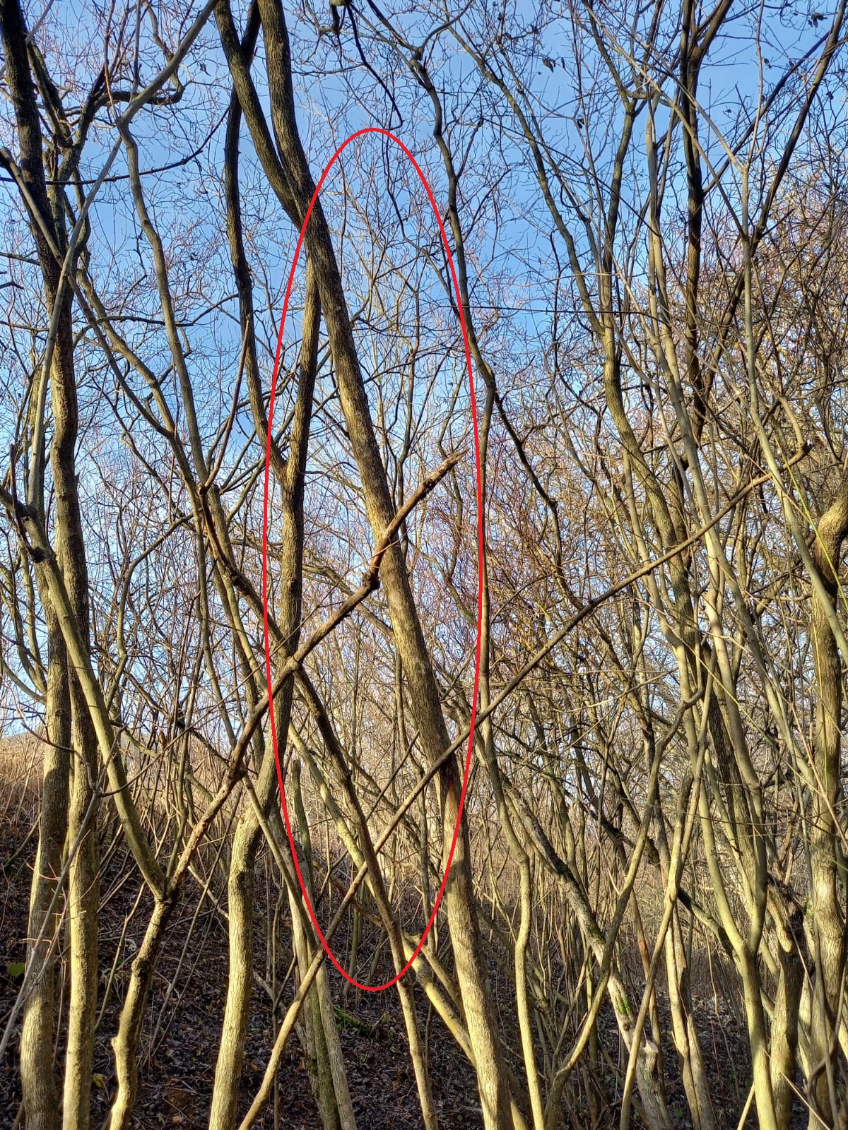

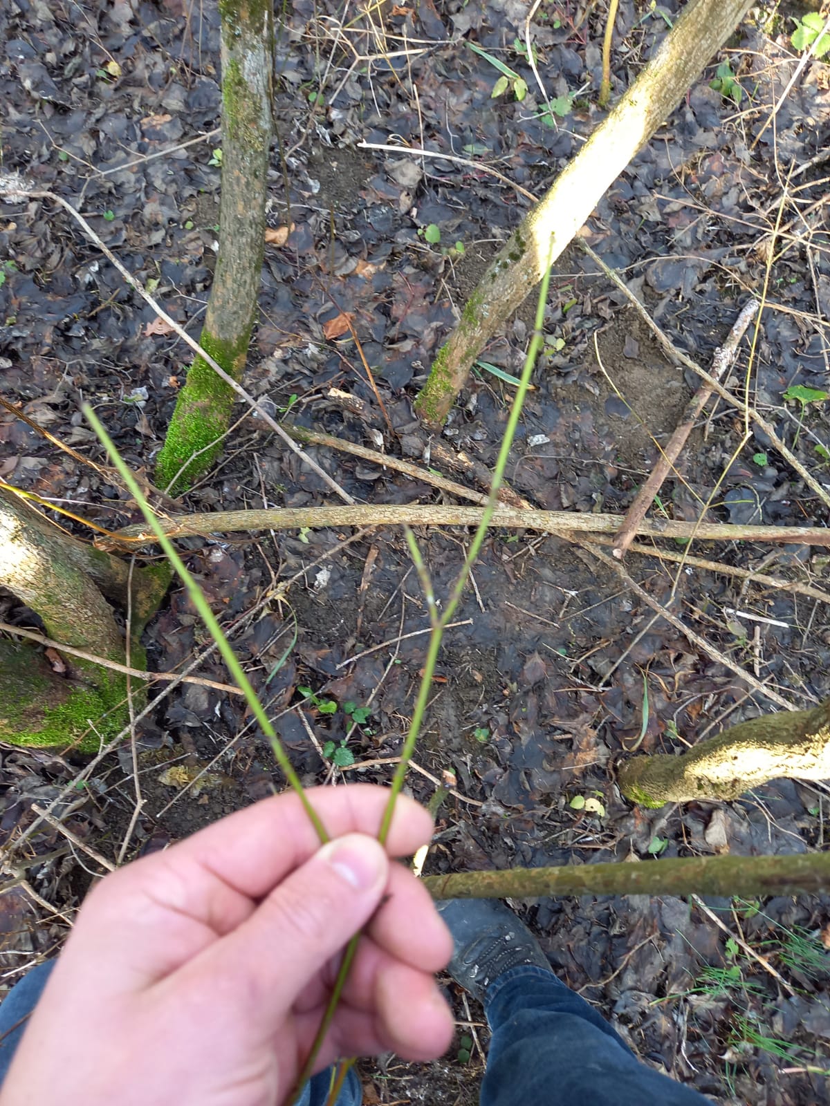

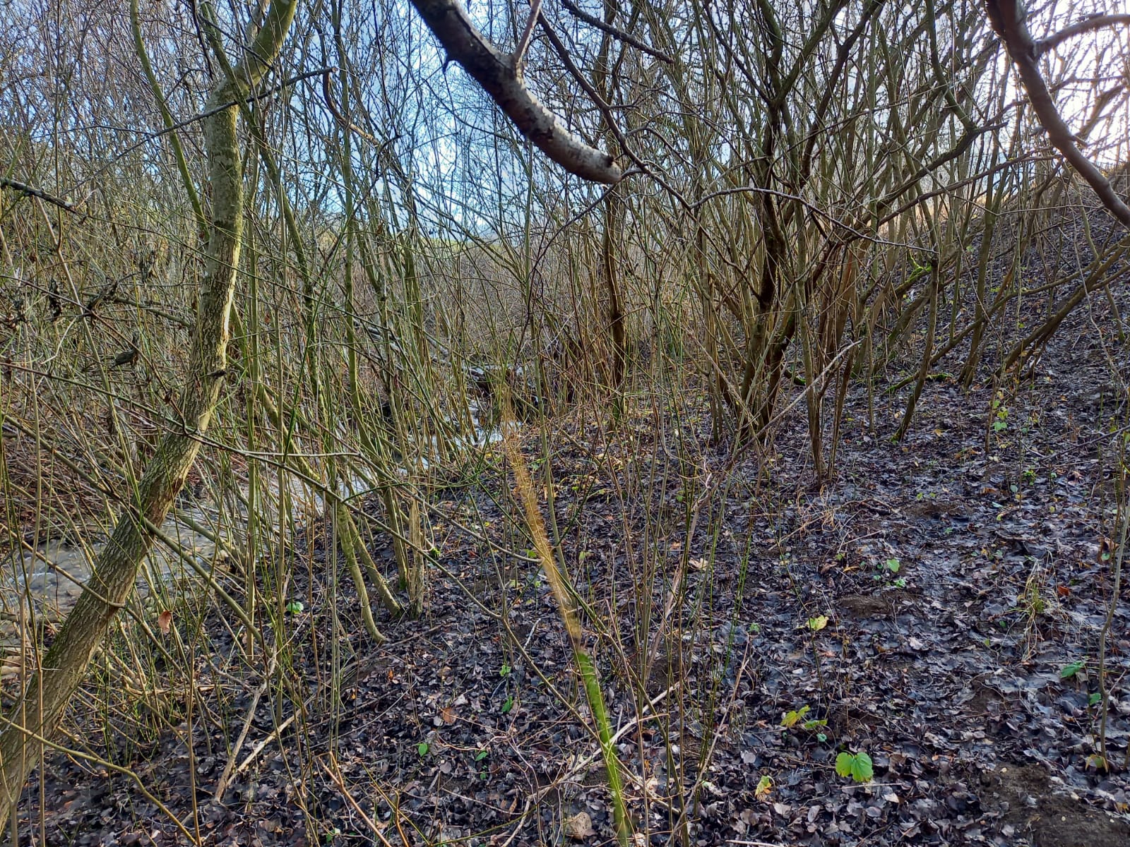

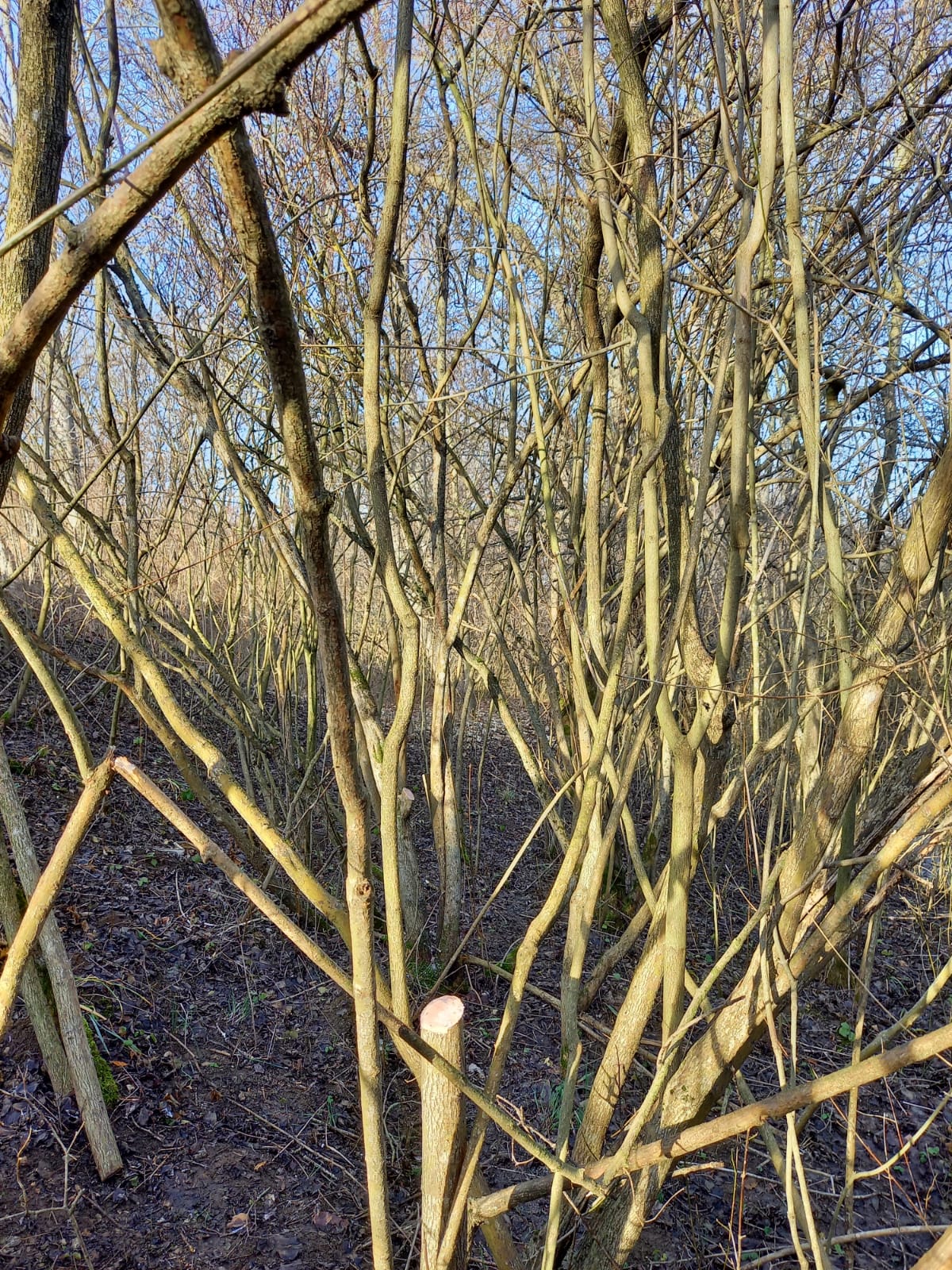

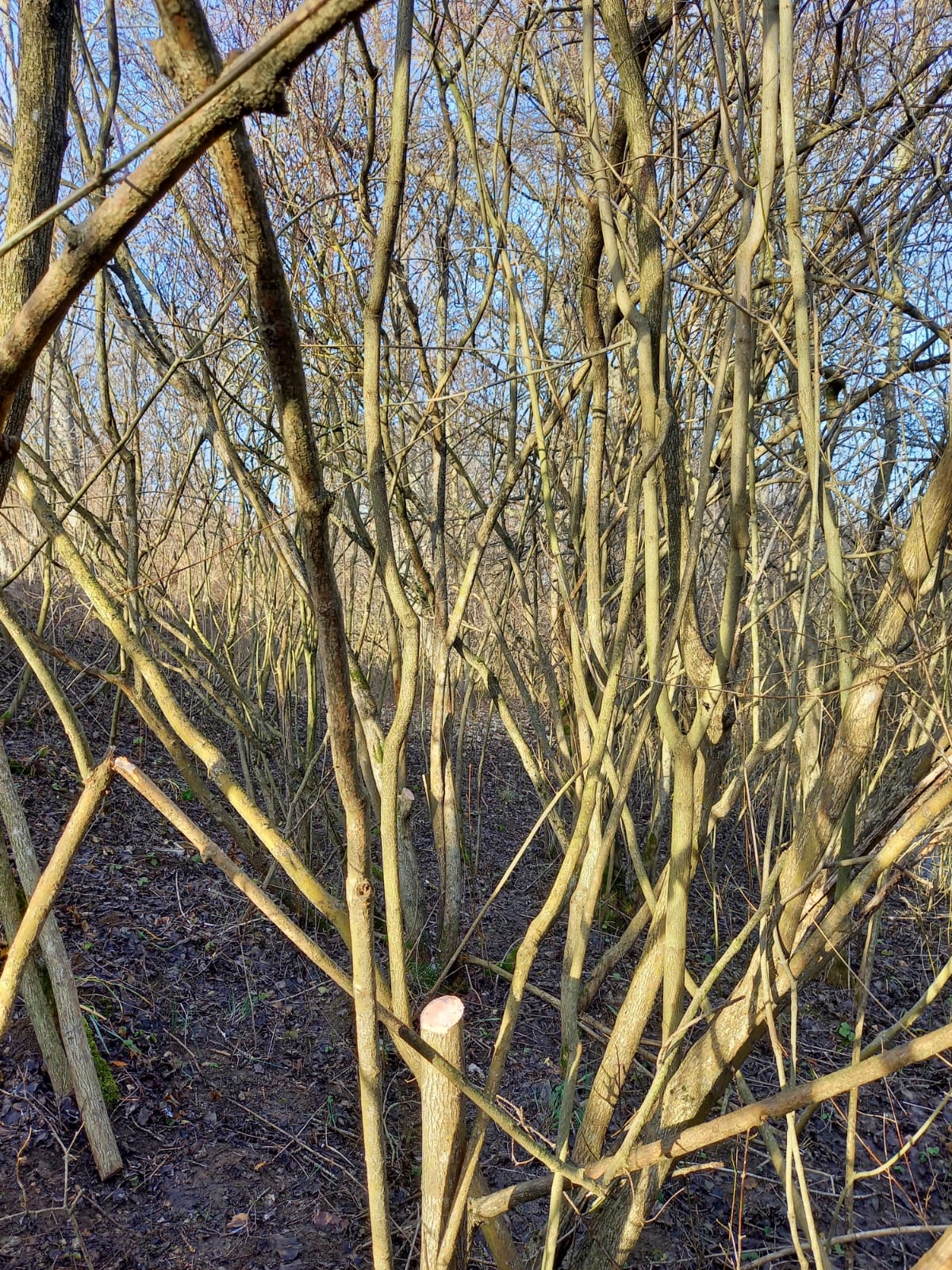

Als ich wieder einigermaßen fahr-tauglich war bin ich heute um 14 Uhr ab ins Unterholz.
Heraus kam Folgendes:

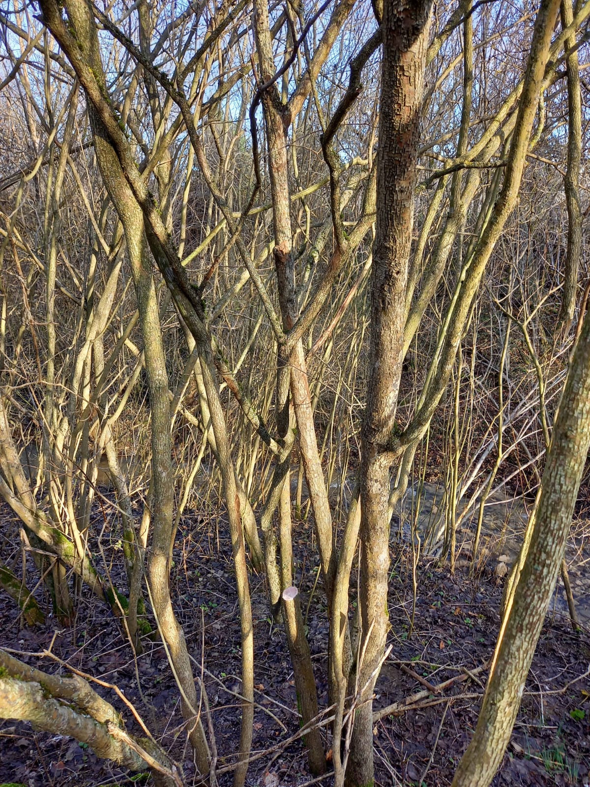

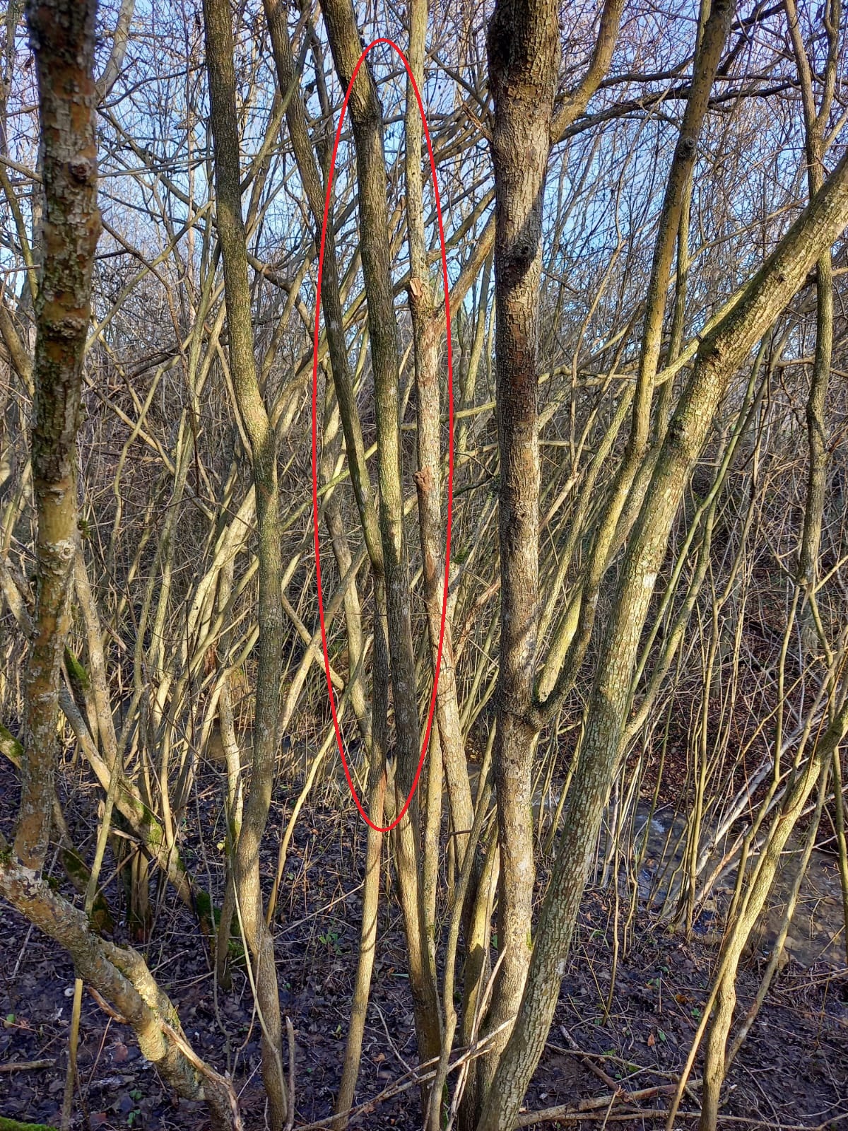

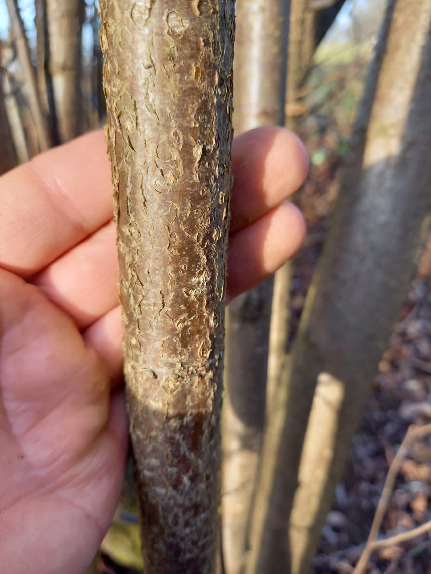

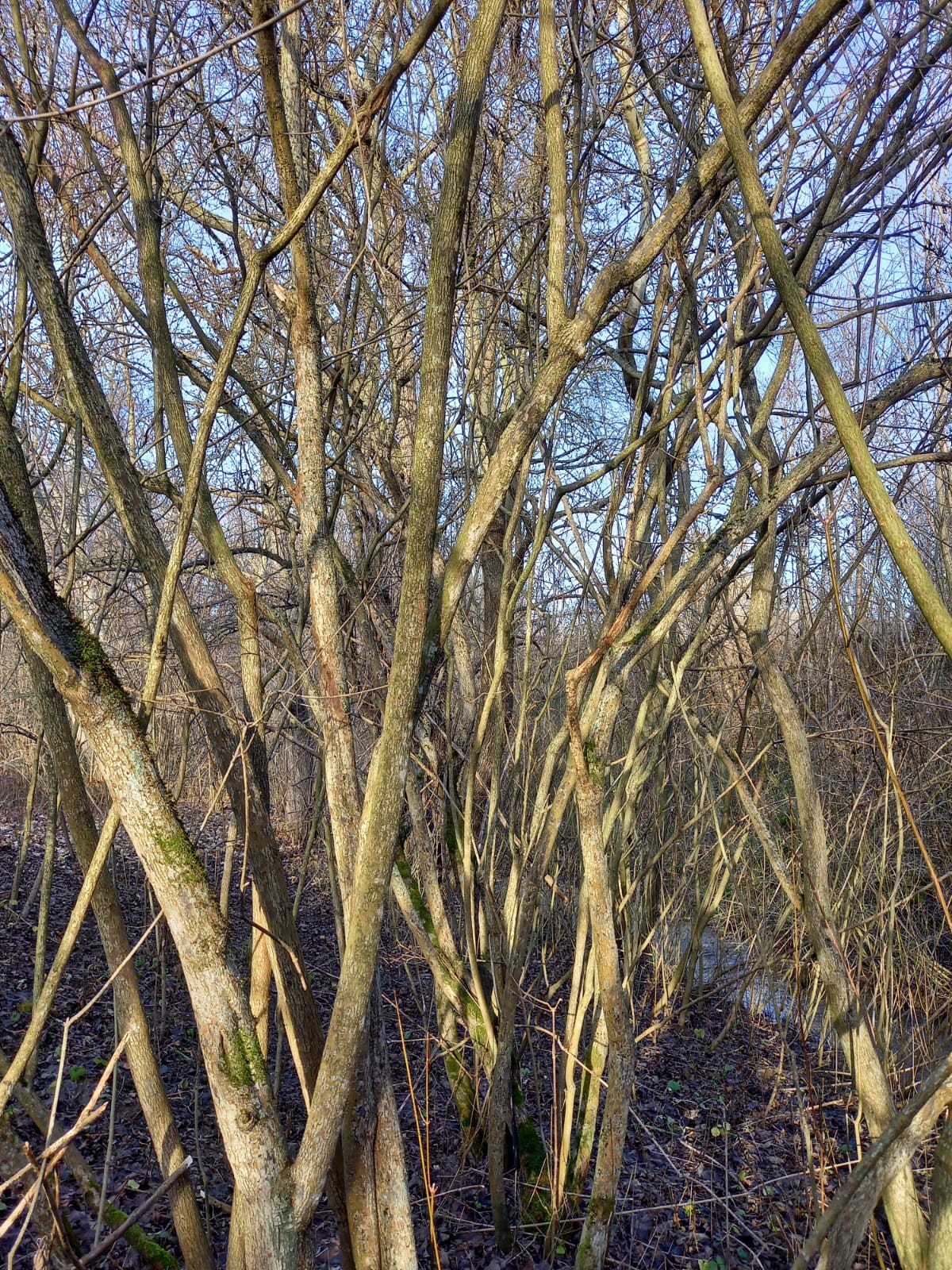

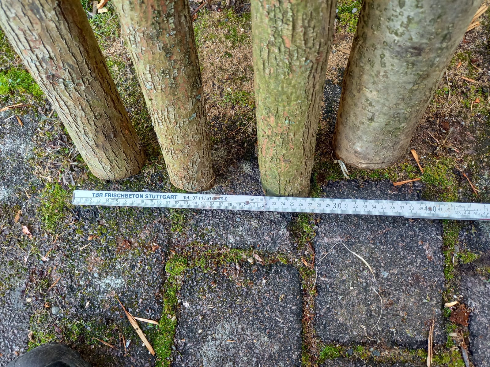

3 x Hartriegel
Hartriegelhain
Hartriegelhain

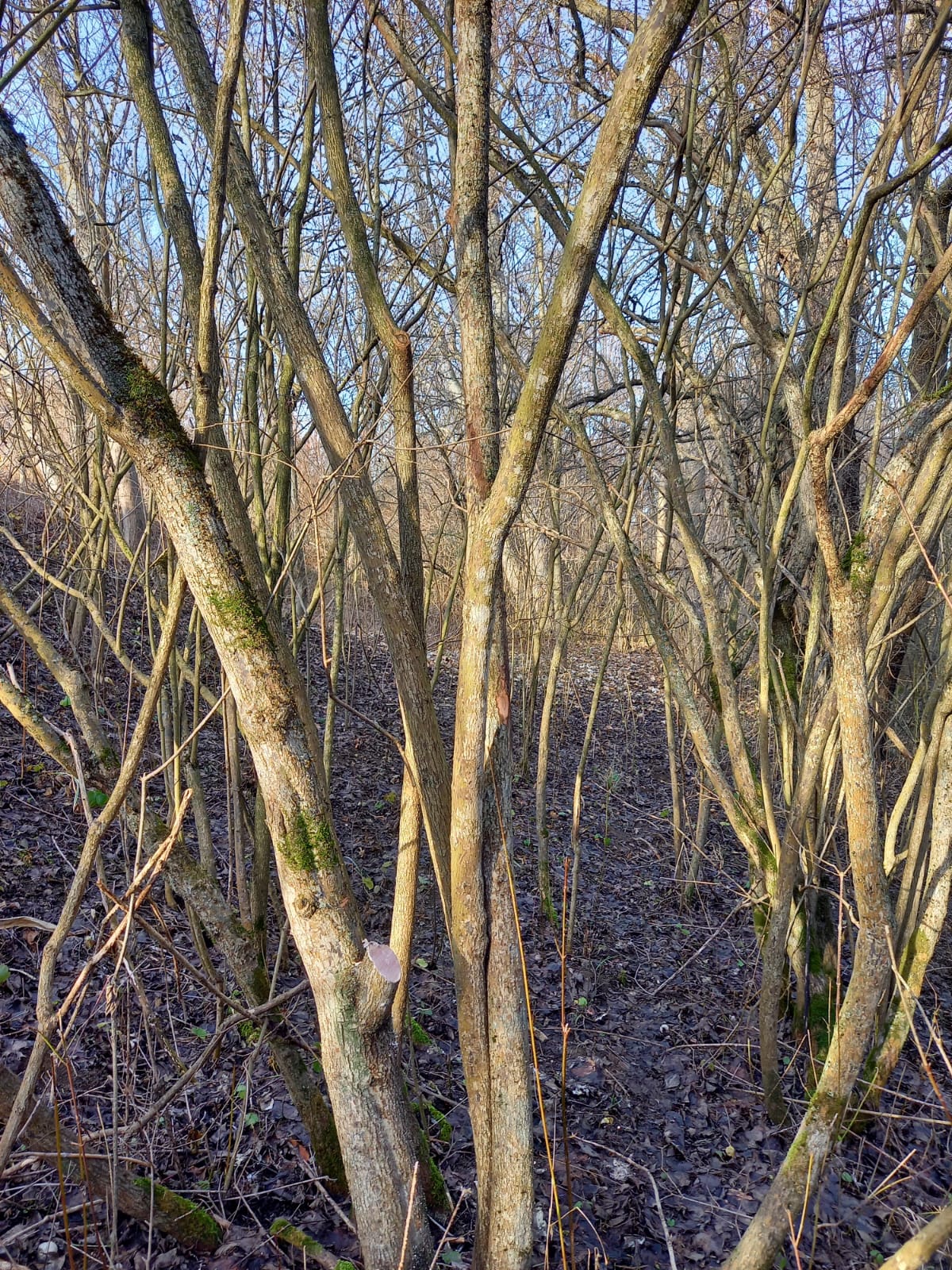

Nr1 Habitat
Nr1 Habitat
Nr1 abgesägt
Nr1 abgesägt
Nr2 Habitat
Nr2 Habitat
Nr2 abgesägt
Nr2 abgesägt
Nr3 Habitat
Nr3 Habitat
Nr3 abgesägt
Nr3 abgesägt

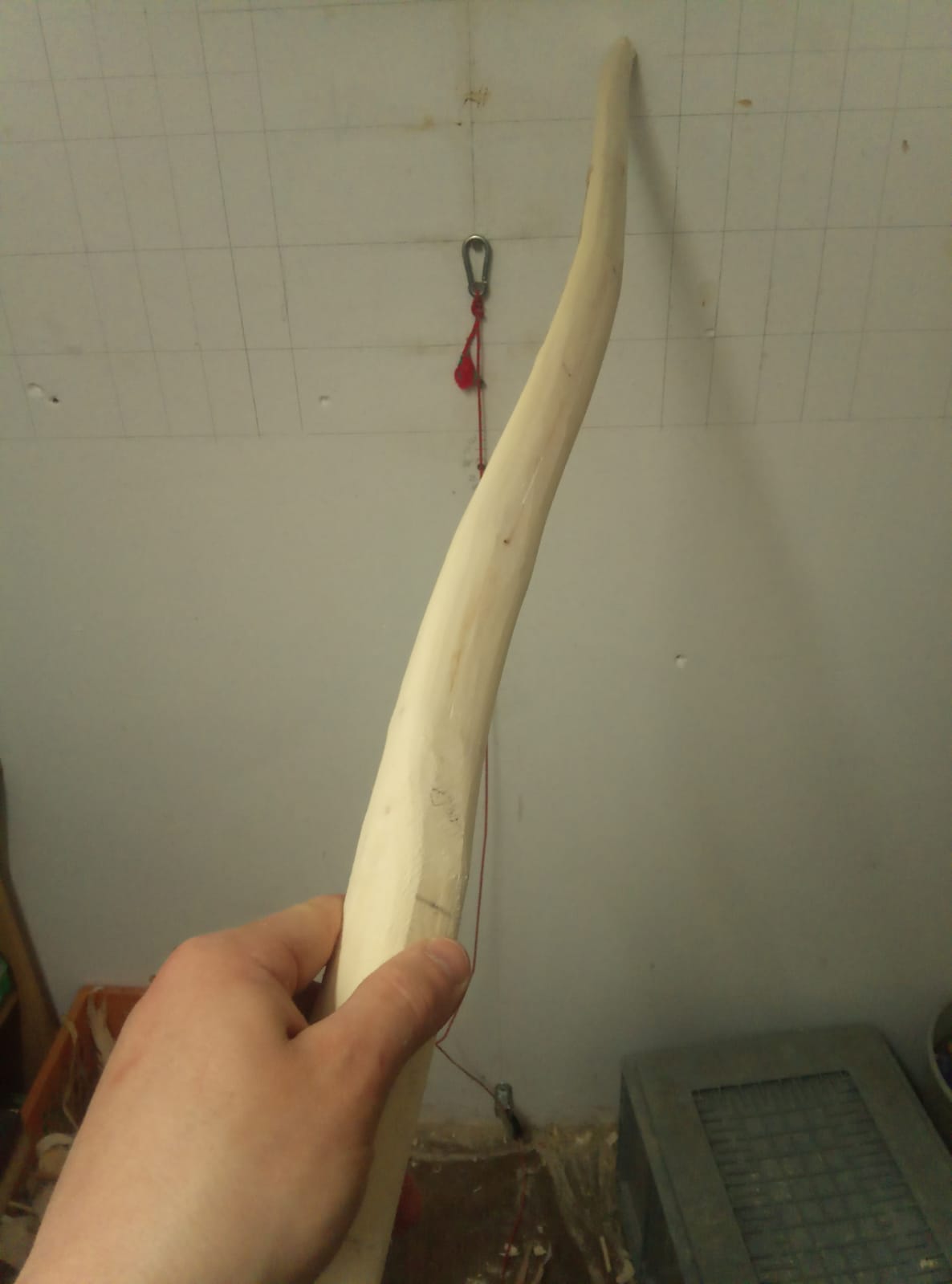

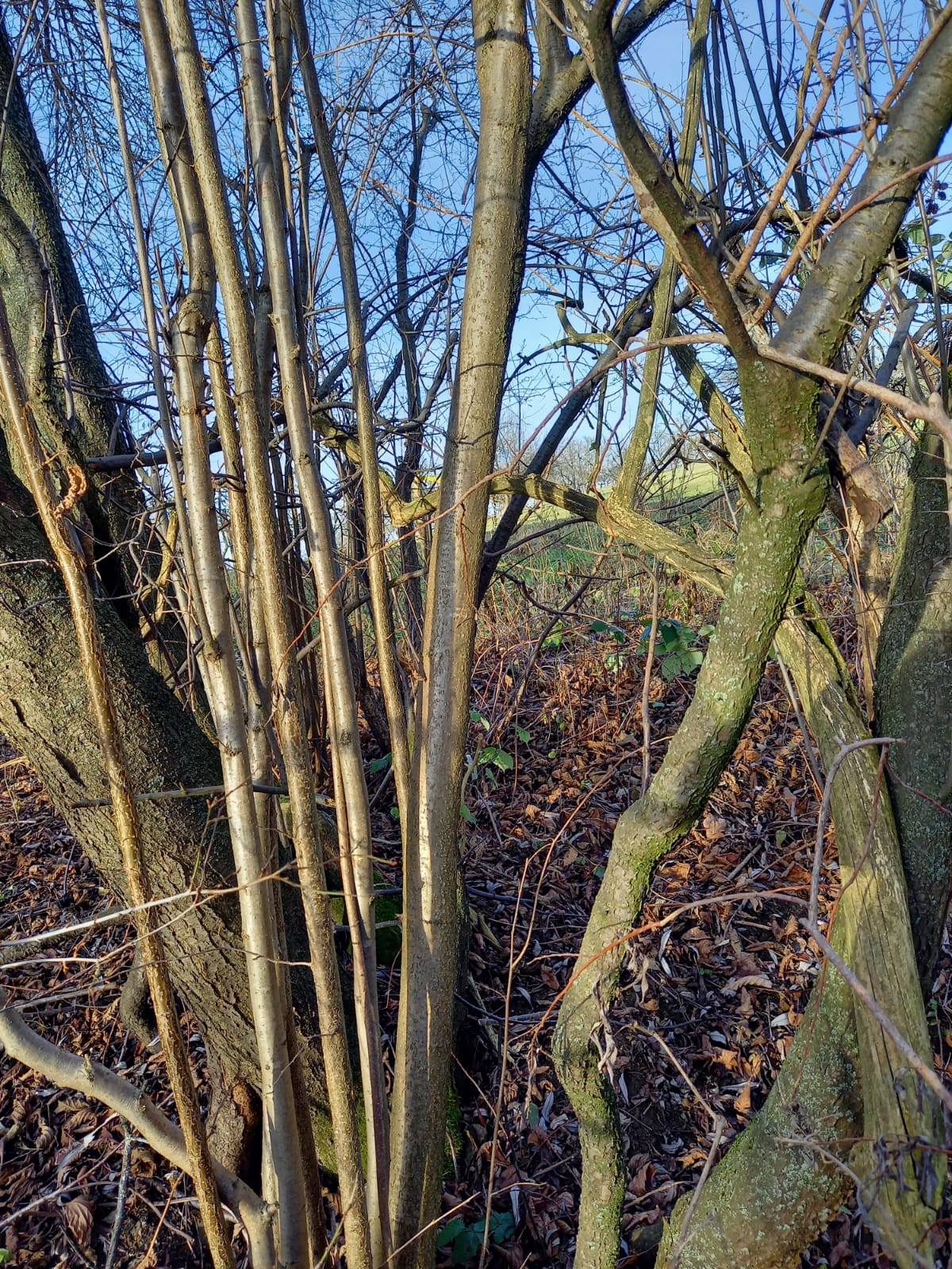

1 x Hasel ( Notnagel )
Rechts hinten
Rechts hinten

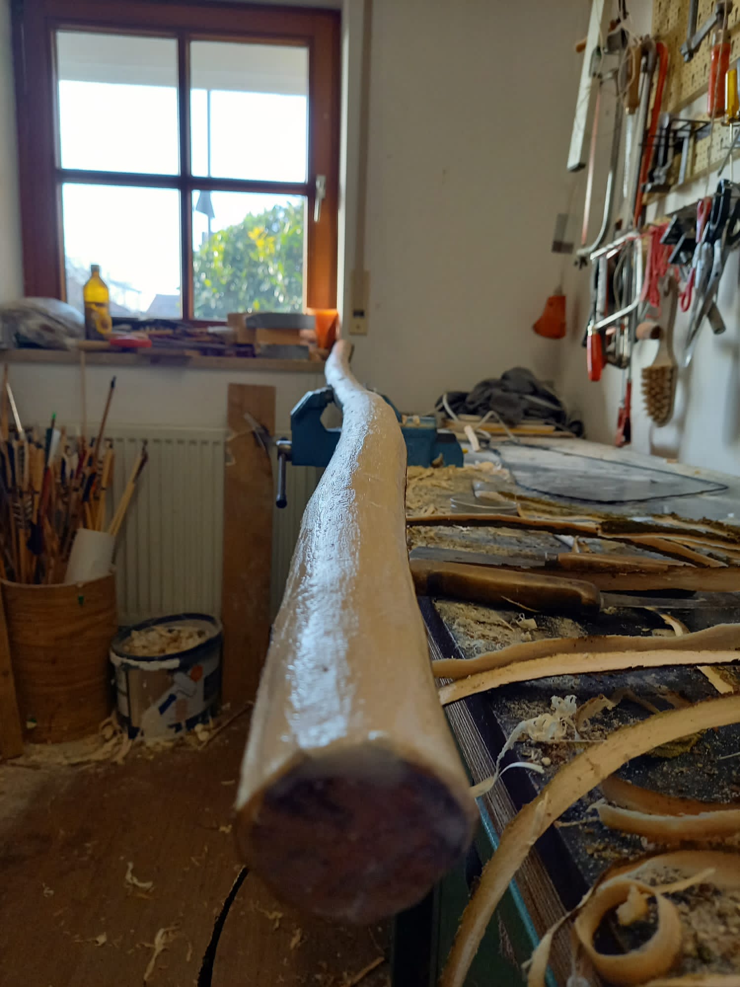

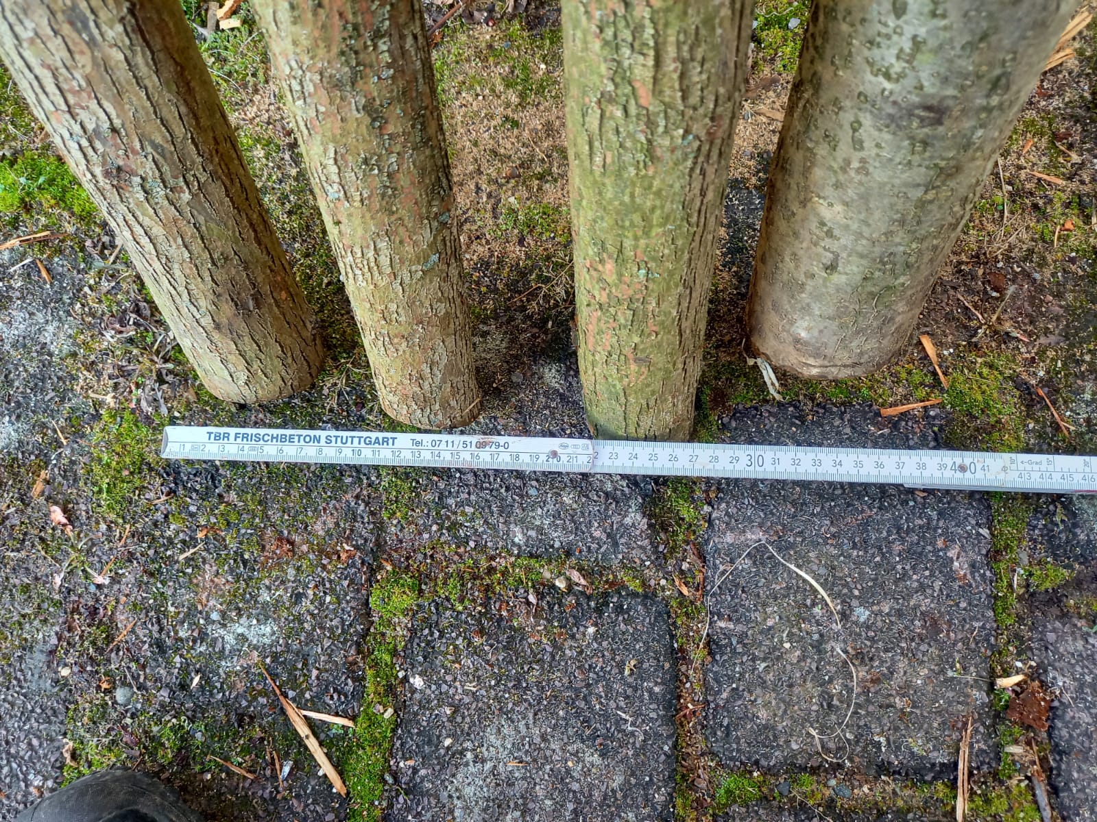

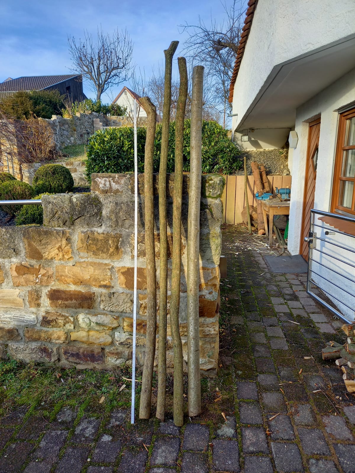

Daheim die Enden versiegelt und sie erst mal draußen ins Eck gestellt.
Ich werds bei den Hartriegeln so machen, dass ich sie erst mal ne Woche draußen bzw im Keller liegen lasse. Dann leicht Reflex aufspanne auf ne Diele und erst dann peut á peut die Rinde auf der Rückenseite abnehme und dort sofort versiegle mit verdünntem Holzleim.
Hat sich bei den letzten bewehrt.

Kurze Frage am Rande bzgl. Versiegeln.. Ich habs bislang eigentlich immer nur mit Holzleim & Schelllack gemacht. Was ist bei euch die Nr.1? Bei dem Hasel reicht natürlich verdünnter Leim aber bei Hölzern wie Hartriegel & Schwardorn bräuchte man eigentlich fast das Beste vom Besten, dass nix einreist..
Beiträge: 6187
Hat gedankt: 67 Mal
Hat Dank erhalten: 216 Mal
Re: Saplingbow 14, MrCanister, 3x Hartriegel, 1x Hasel
Servus, ich nehm auch immer verdünnten Schellack.

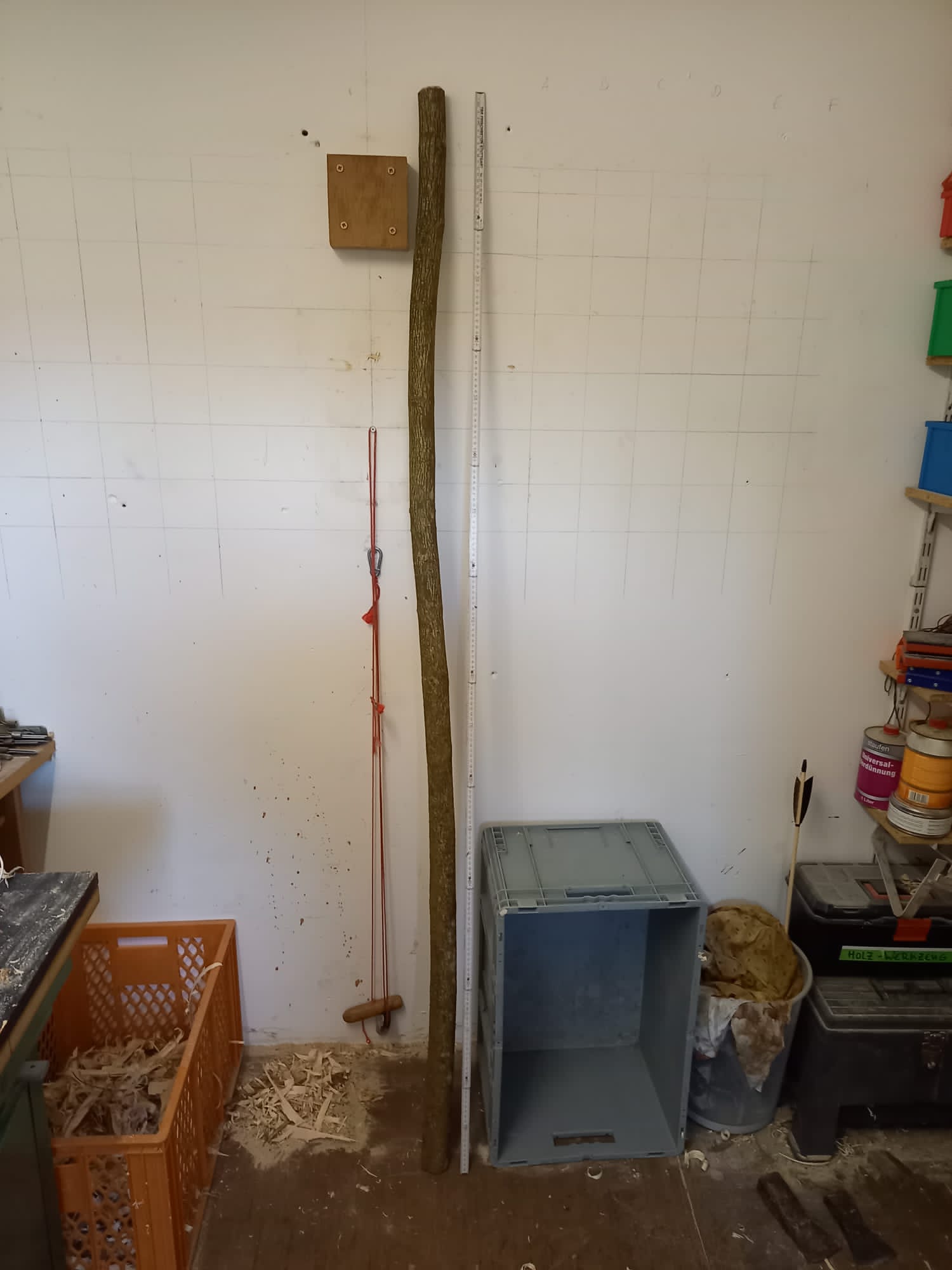

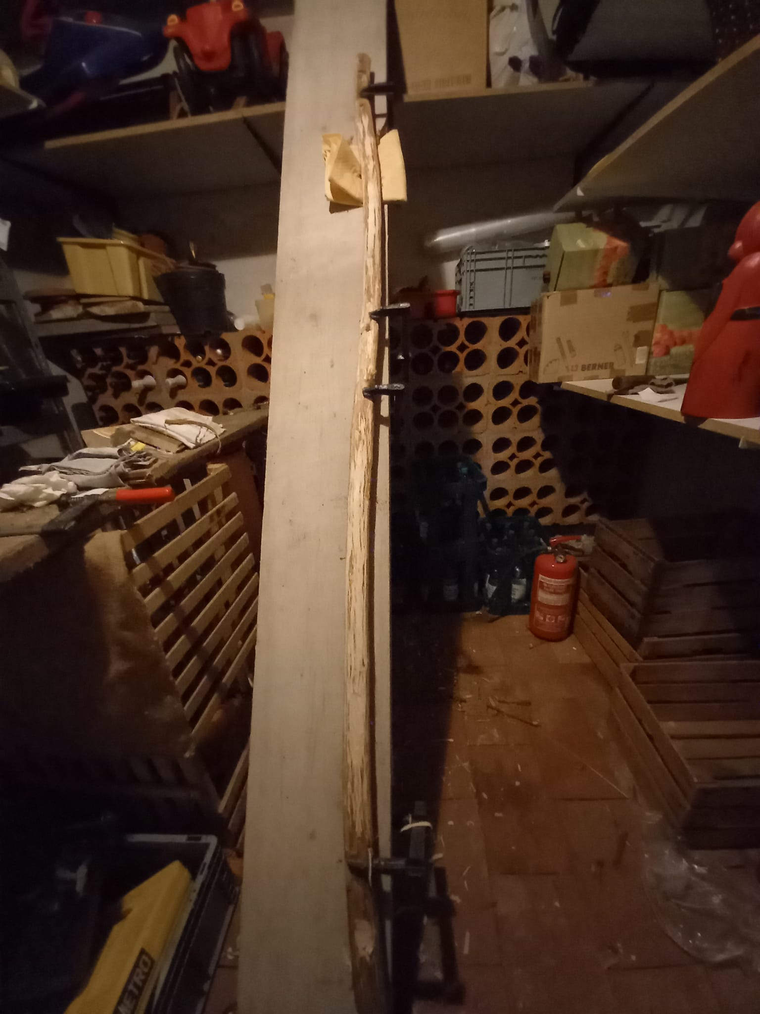

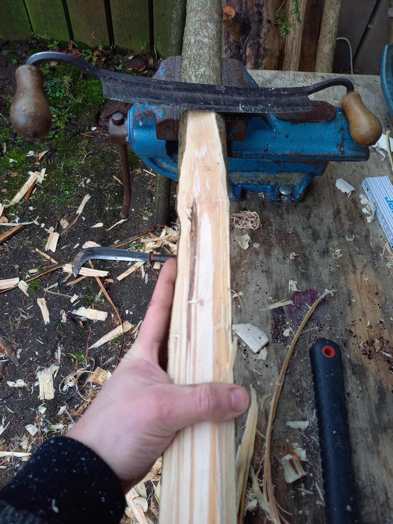

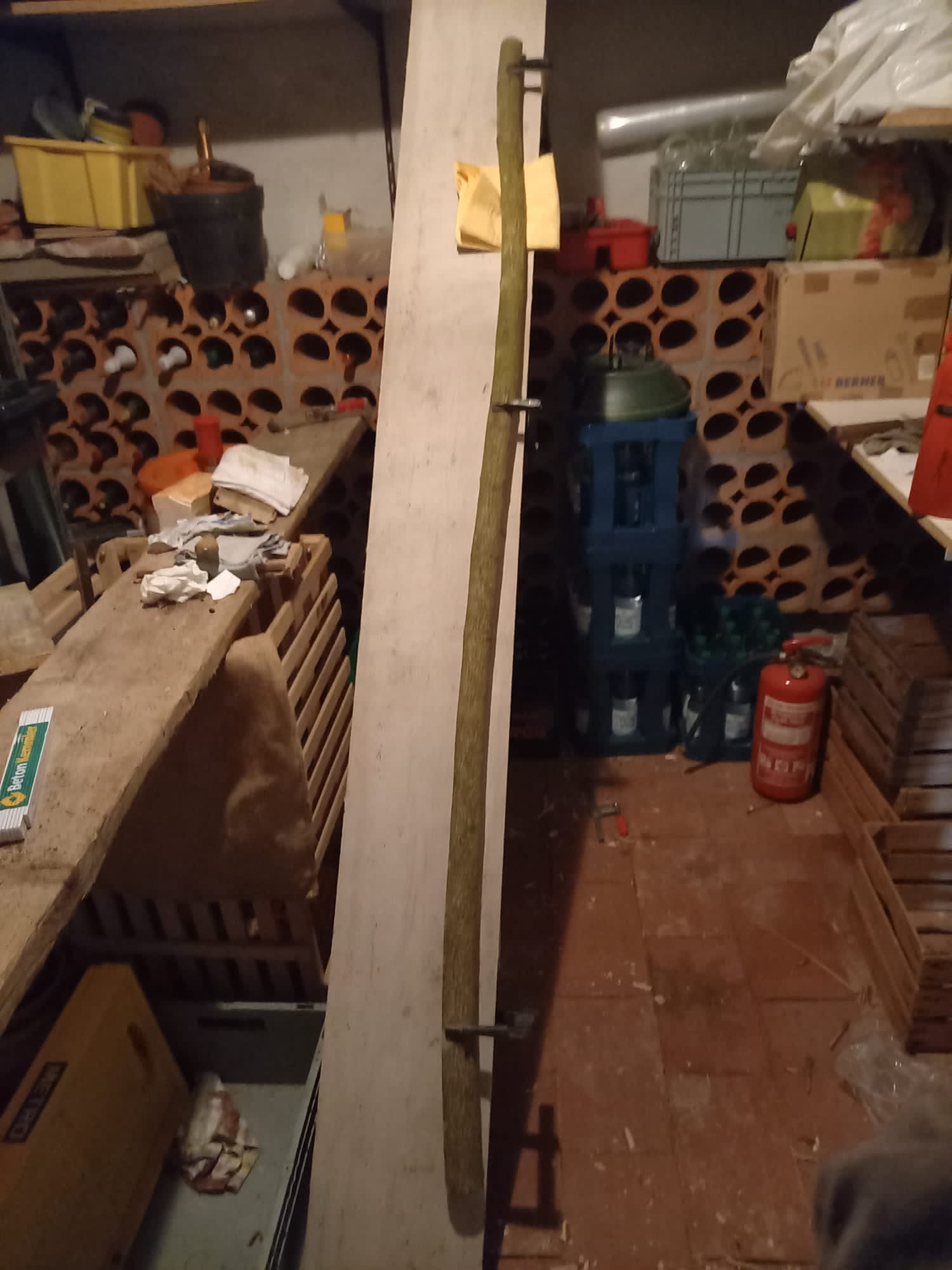

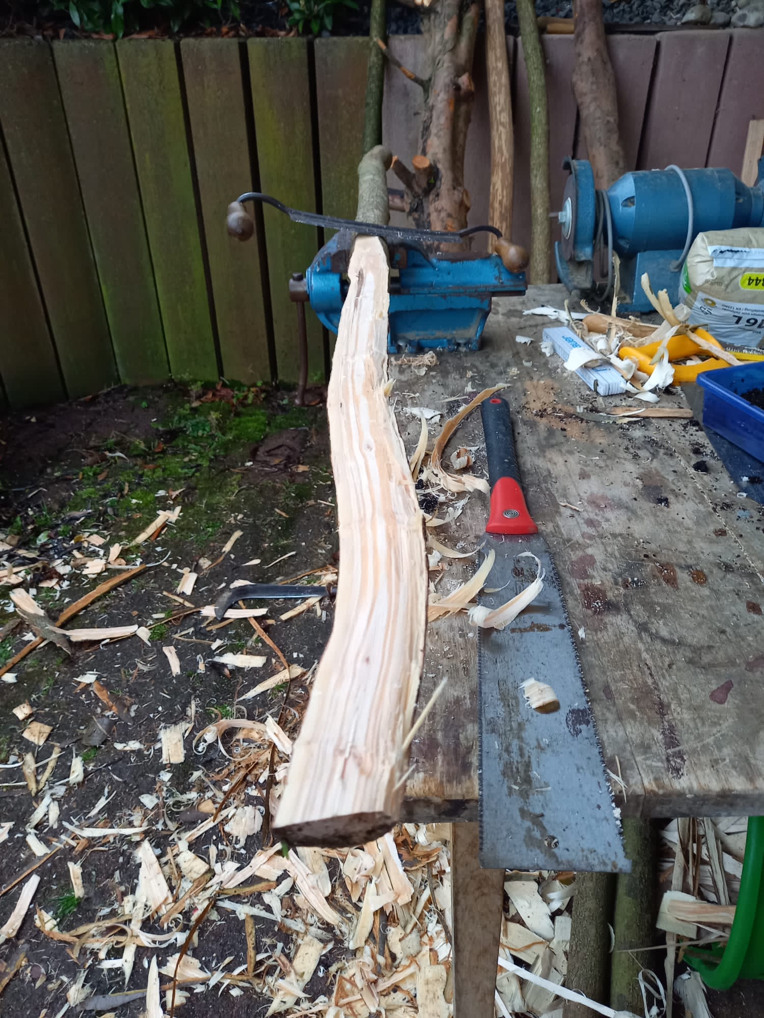

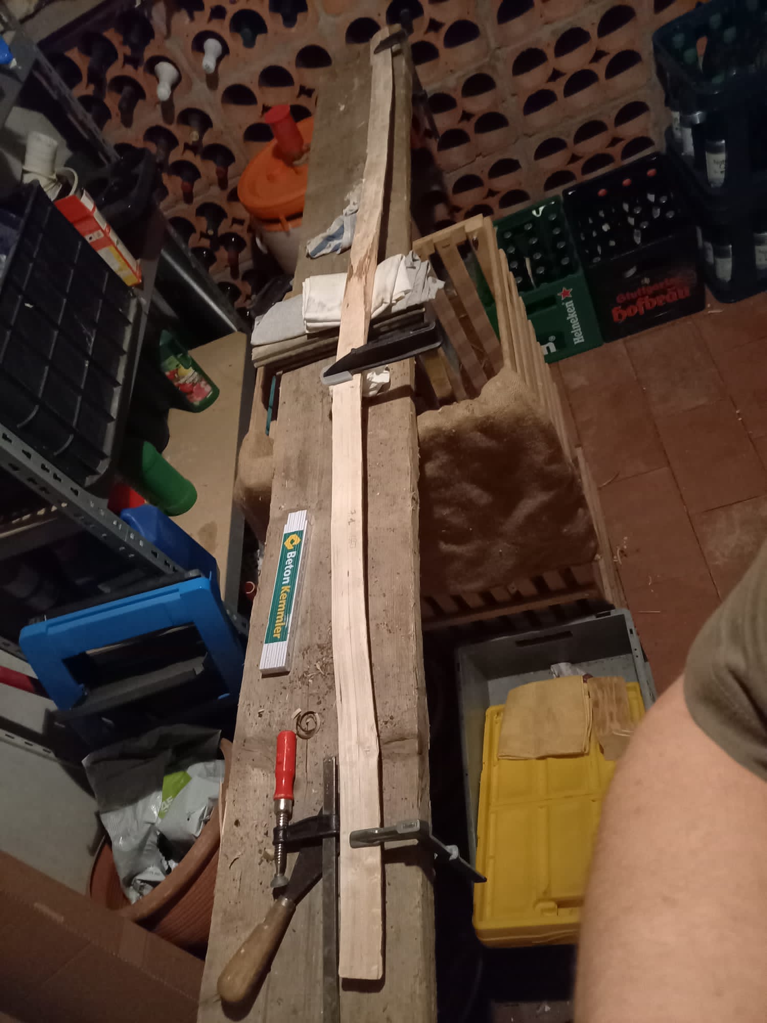

Hartriegel:
Einen habe ich am Bogenrücken entrindet und versiegelt.
Verkehrt herum auf einer Diele festgespannt und hier werde ich jetzt peut á peut an den WA rinde abnehmen und ihn ein paar 100g verlieren lassen. So finde ich vermeidet man am besten die Risse und spart sich den Entlastungsschnitt.
Gewogen, festgespannt und die tage kommt die Rinde immer wieder bissle was weg

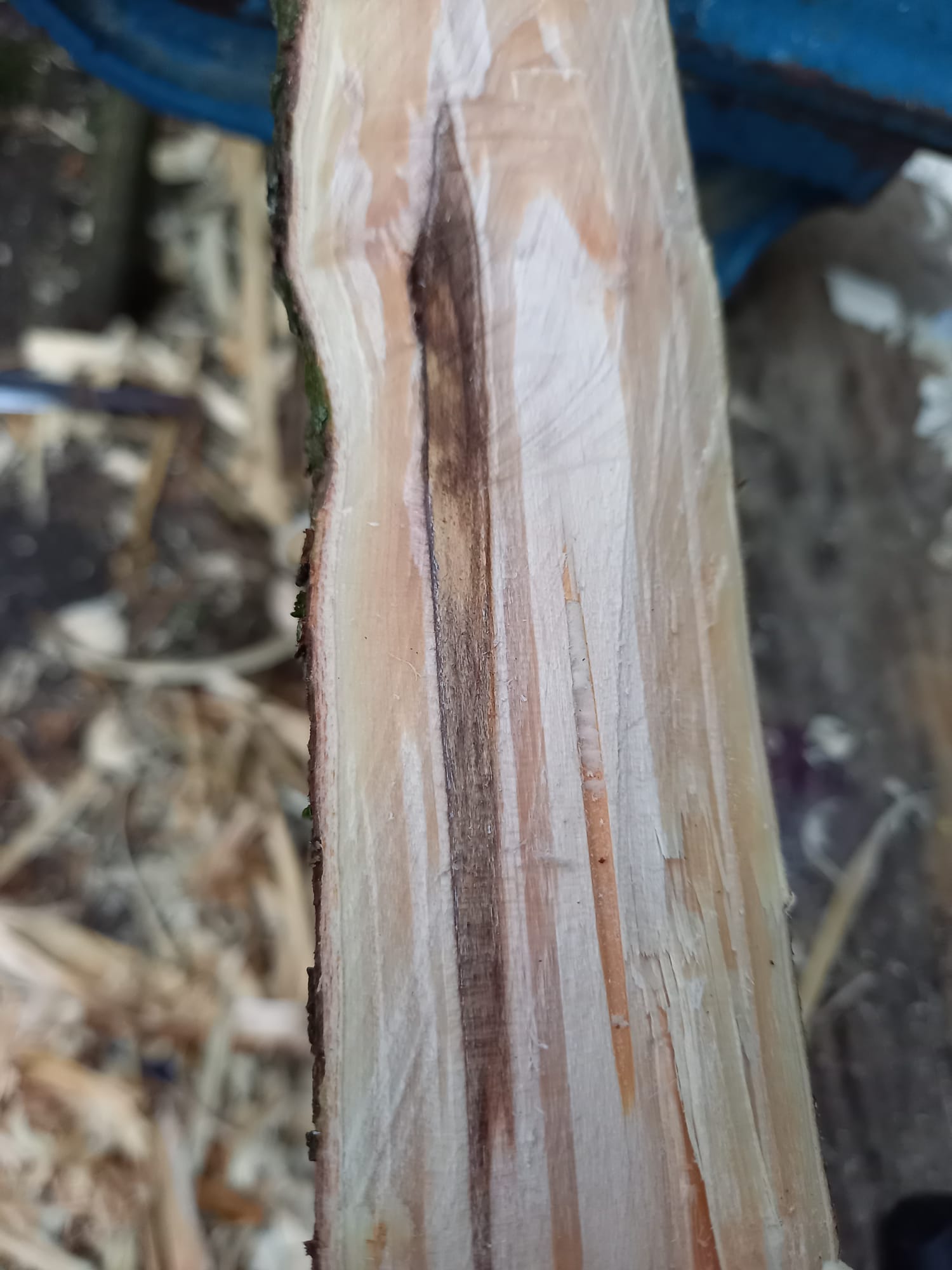

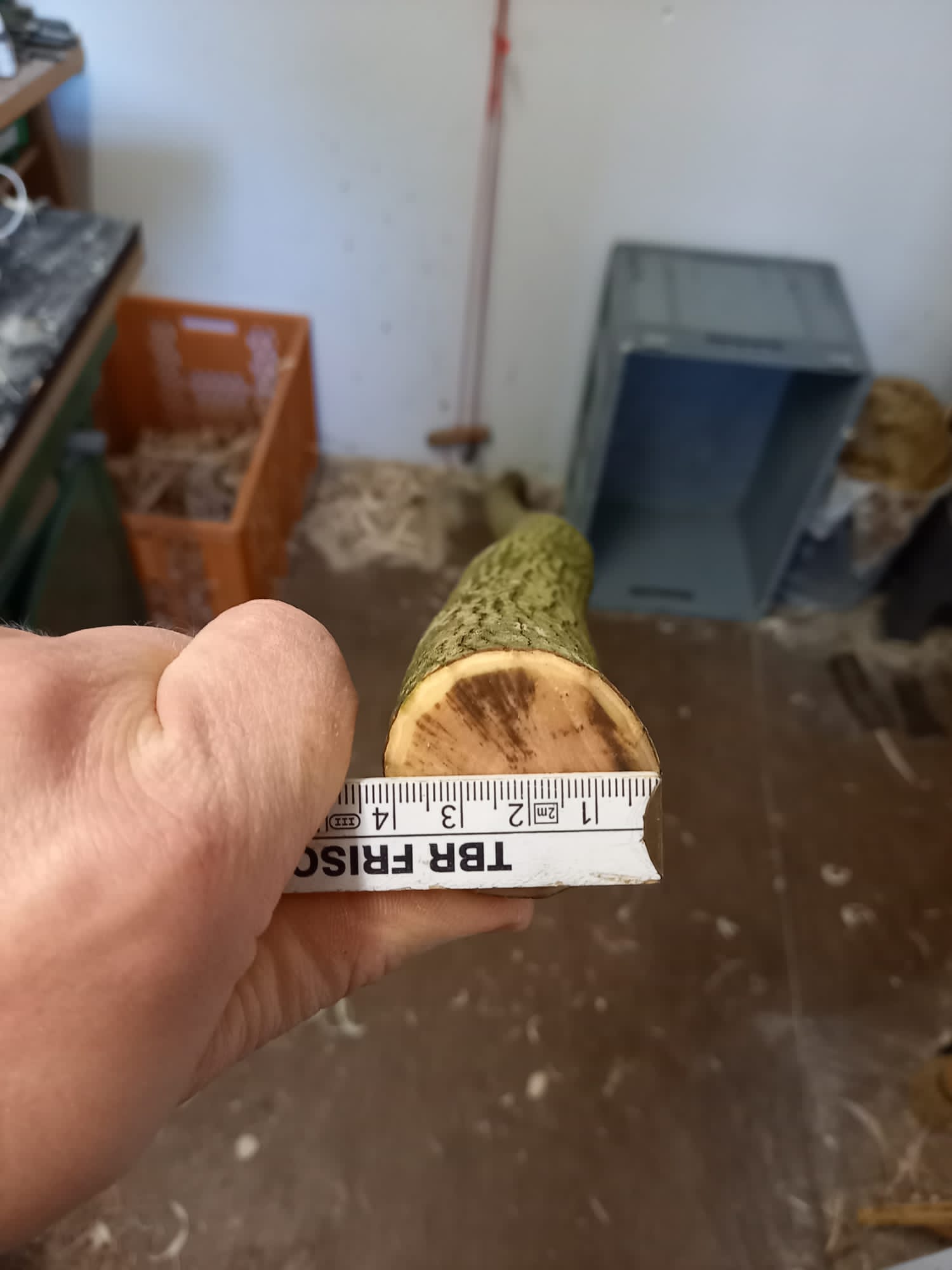

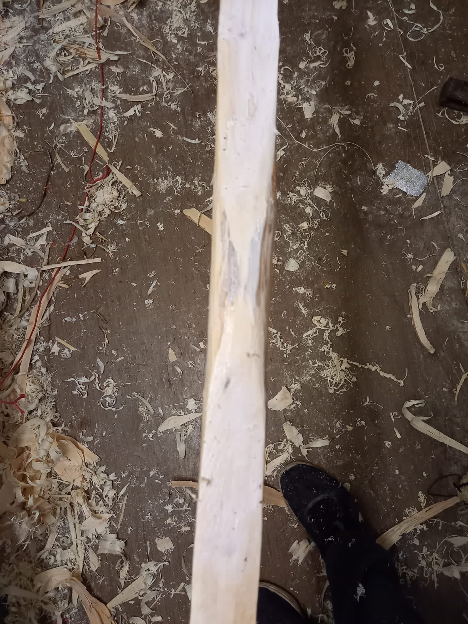

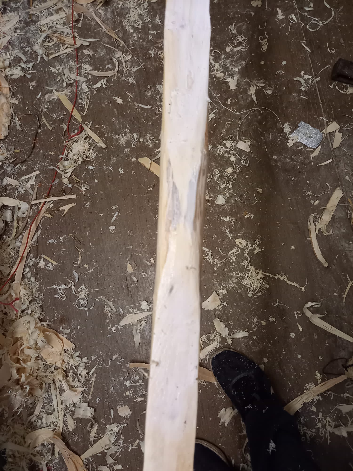

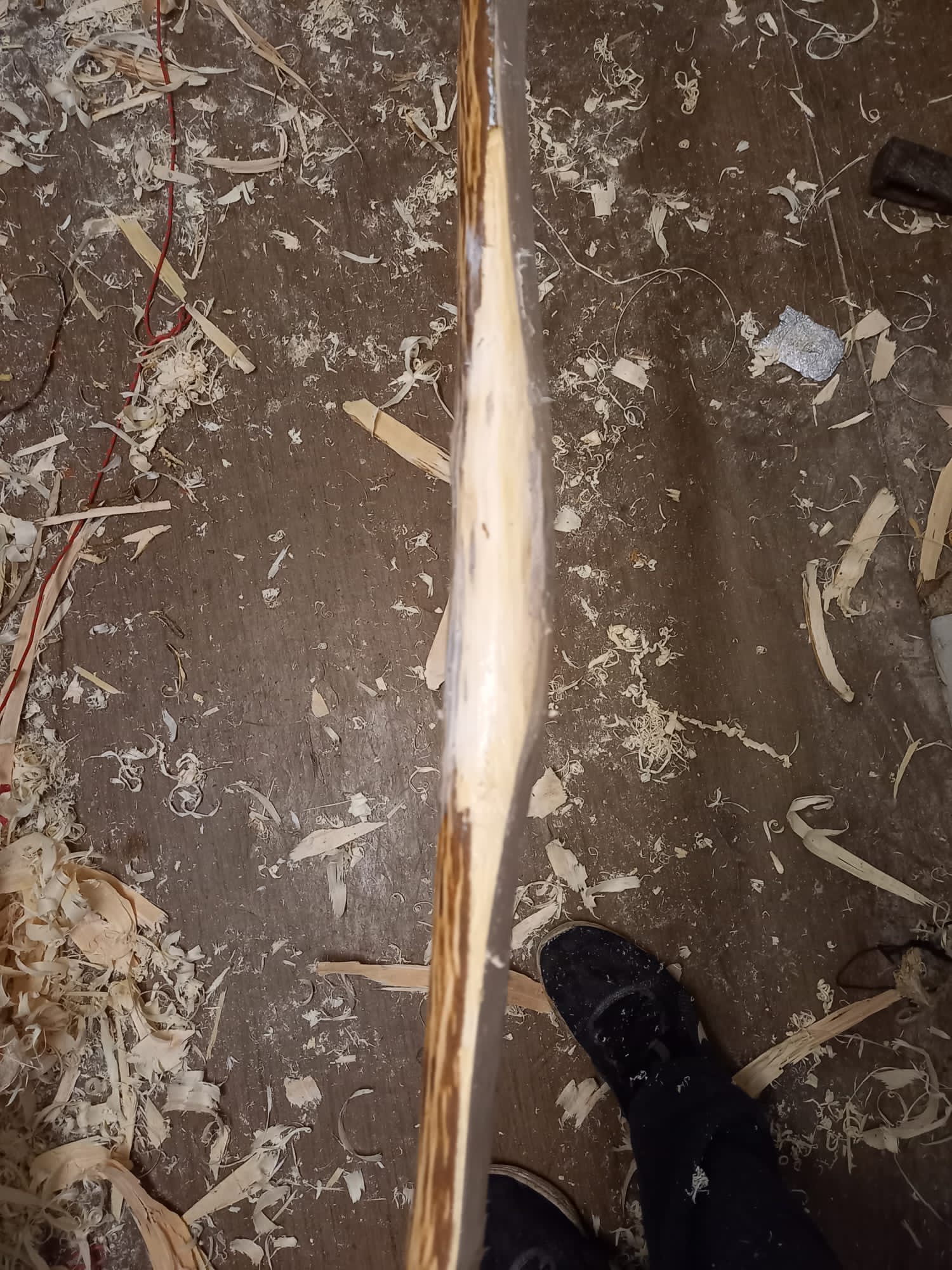

Hartriegel 2:
War dabei ihn runterzuschaffen auf den Markanal und dann kam das.. Sieht tot aus.. wird glaub eher brennholz..

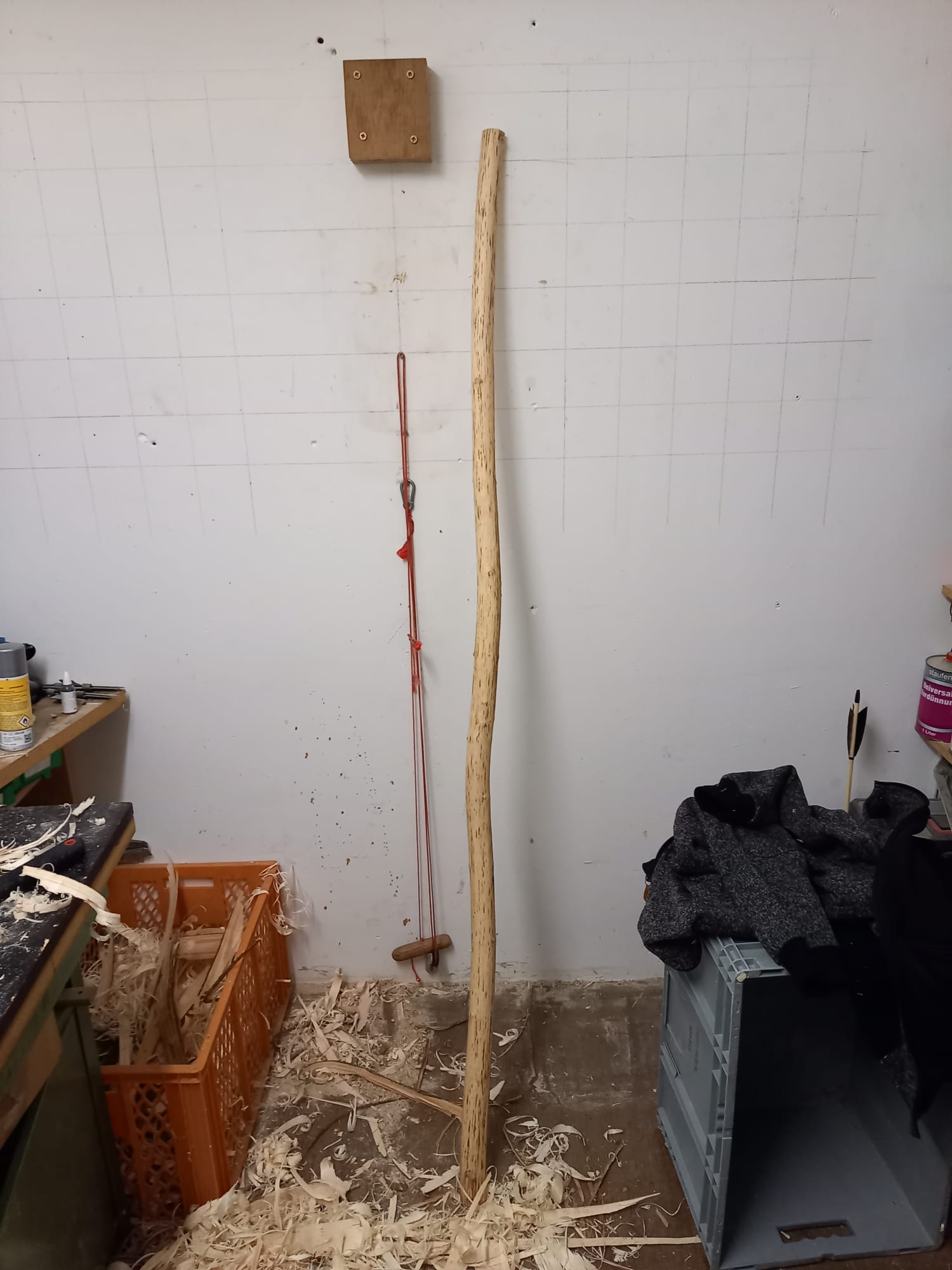

Und bevor ich da zeit reinsteck geh ich an den Hartriegel 3:
Hab die komplette Rinde runtergearbeitet und mit verdünntem Holzleim eingeschmiert
Bevor ich ihn jetzt an den WA bearbeite, lass ich ihn noch ein paar Tage oder ne Woche sogar stehen, dass er mir nicht im Griff einreist. Besser warten bis er ordentlich an Wasser verloren hat.

Also der eine HArtriegel ist raus.. das tote Holz im Inneren zieht sich durch und geht ziemlich tief..ärgerlich...
Zum Hasel: den hab ich gestern Abend noch entrindet, Bilder folgen :)

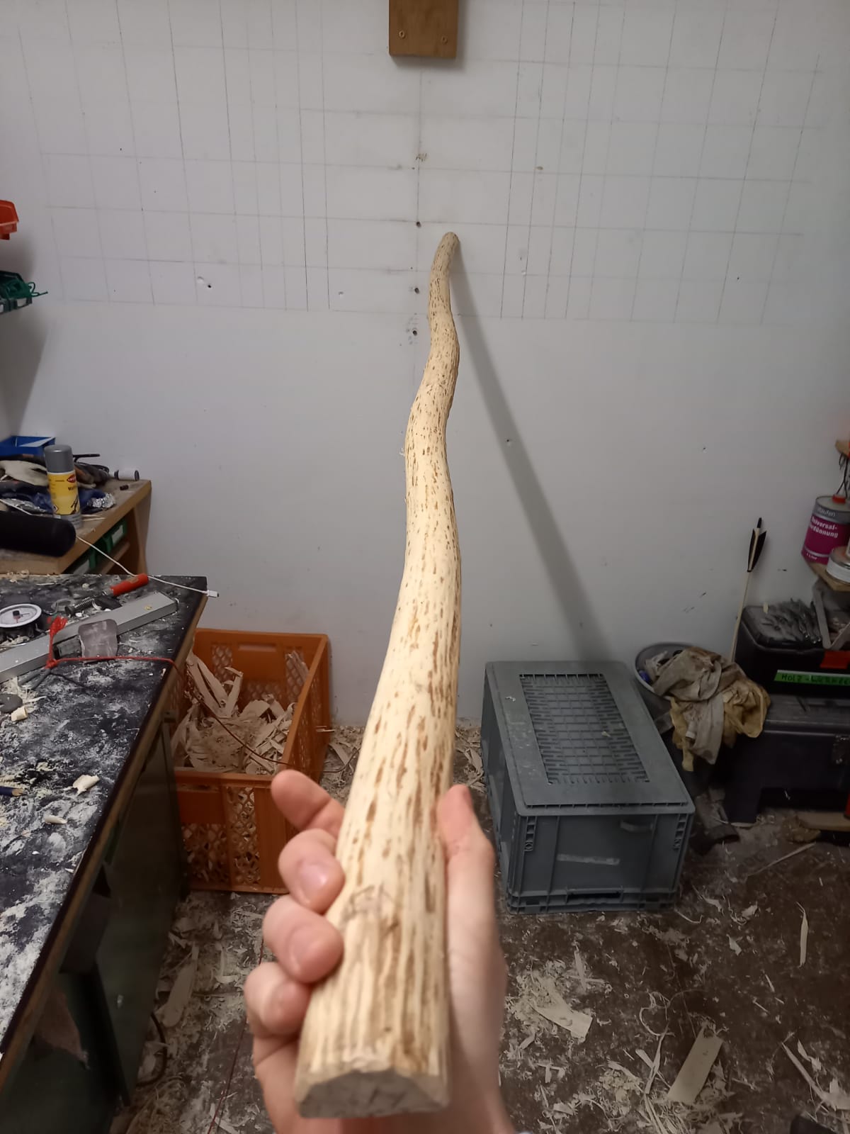

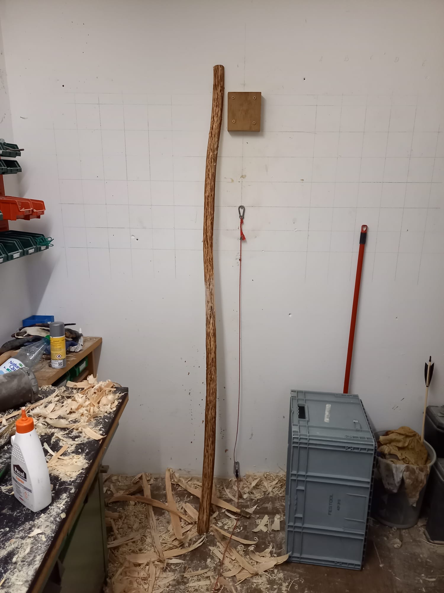

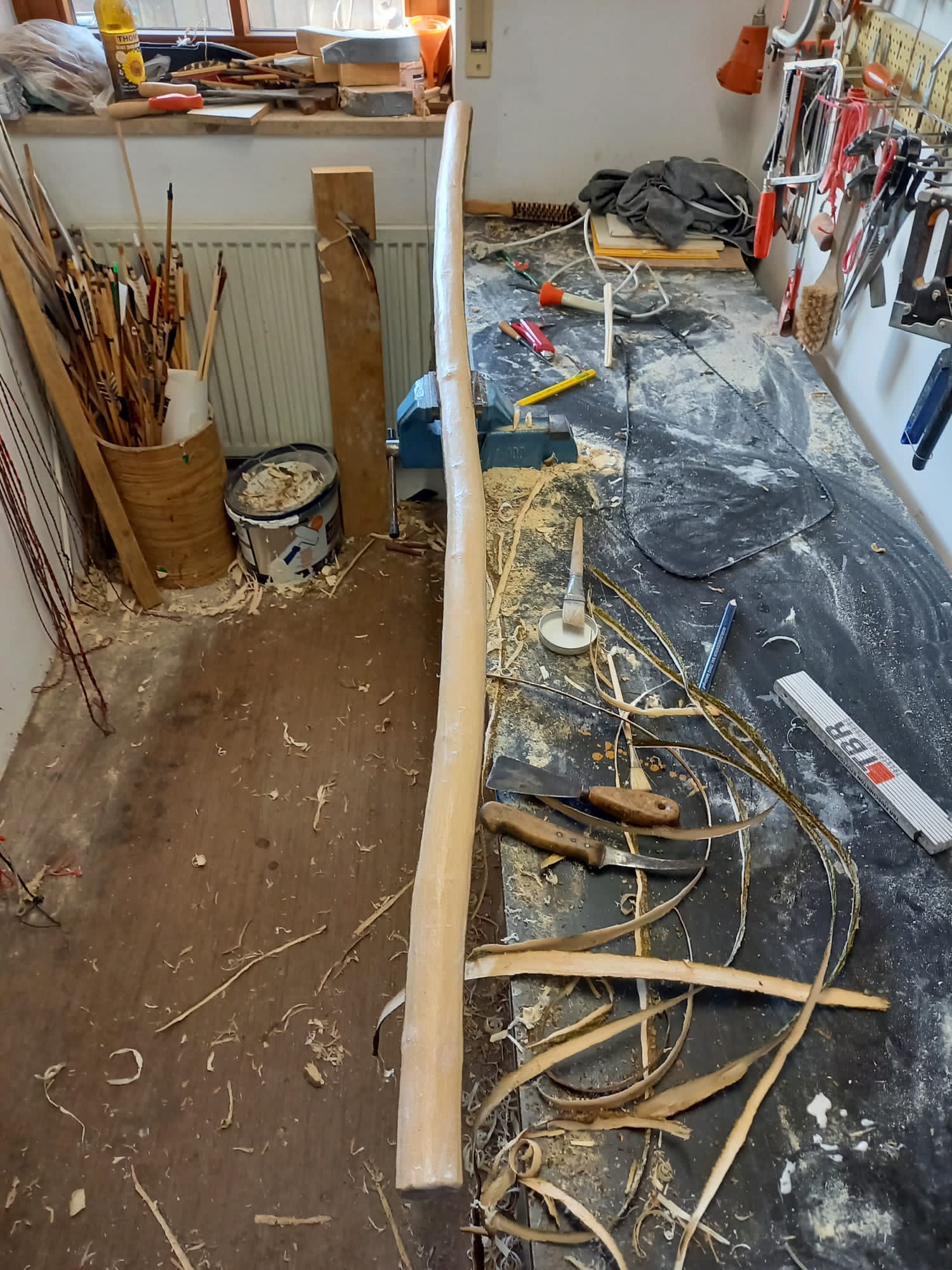

Hier wieder zum Hartriegel 1
Hatte ihn ja getrocknet ohne Holz runterzuschaffen.
Hat bis heute 500g verloren
Der vor 1 Woche festgespannte Hartriegel (noch kein Holz entfernt, nur jeden Tag ein bissle Rinde abgeschabt dass er langsam und ohne Risse trocknet
Die WA runtergearbeitet
Griff und FO mit Leim eingeschmiert
Nochmal festgespannt zum weiteren Trocknen

Hallo, warum hast du hier nicht gleich die komplette Seite der Wurfarme runtergearbeitet und entrindet?
So musst du ja lang warten bis die Hölzer trocken sind oder?
Beiträge: 1539
Hat gedankt: 63 Mal
Hat Dank erhalten: 101 Mal
Weil ich vor allem bei Hartriegel (trotz Versiegeln) schon oft schlechte Erfahrungen gemacht hab bzgl. Rissbildung.
Deshalb hab ich zu Beginn beim angehenden Bogenrücken die Rinde/Bast runtergearbeitet und versiegelt.
Anschließend mit dem Bogenbauch nach oben auf eine Diele aufgespannt und hier Tag für Tag etwas von der Rinde entfernt.
Nach 1 Woche ( 500g Gewichtsverlust) hab ich dann den Bogenbauch bis zum Markkanal runtergeschafft und im Griffbereich mit Leim versiegelt
So verhindere ich einfach die Trocknungsrisse die sonst bei Hölzern wie Holler/Hartriegel/Schwarzdorn im Griffbereich kommen

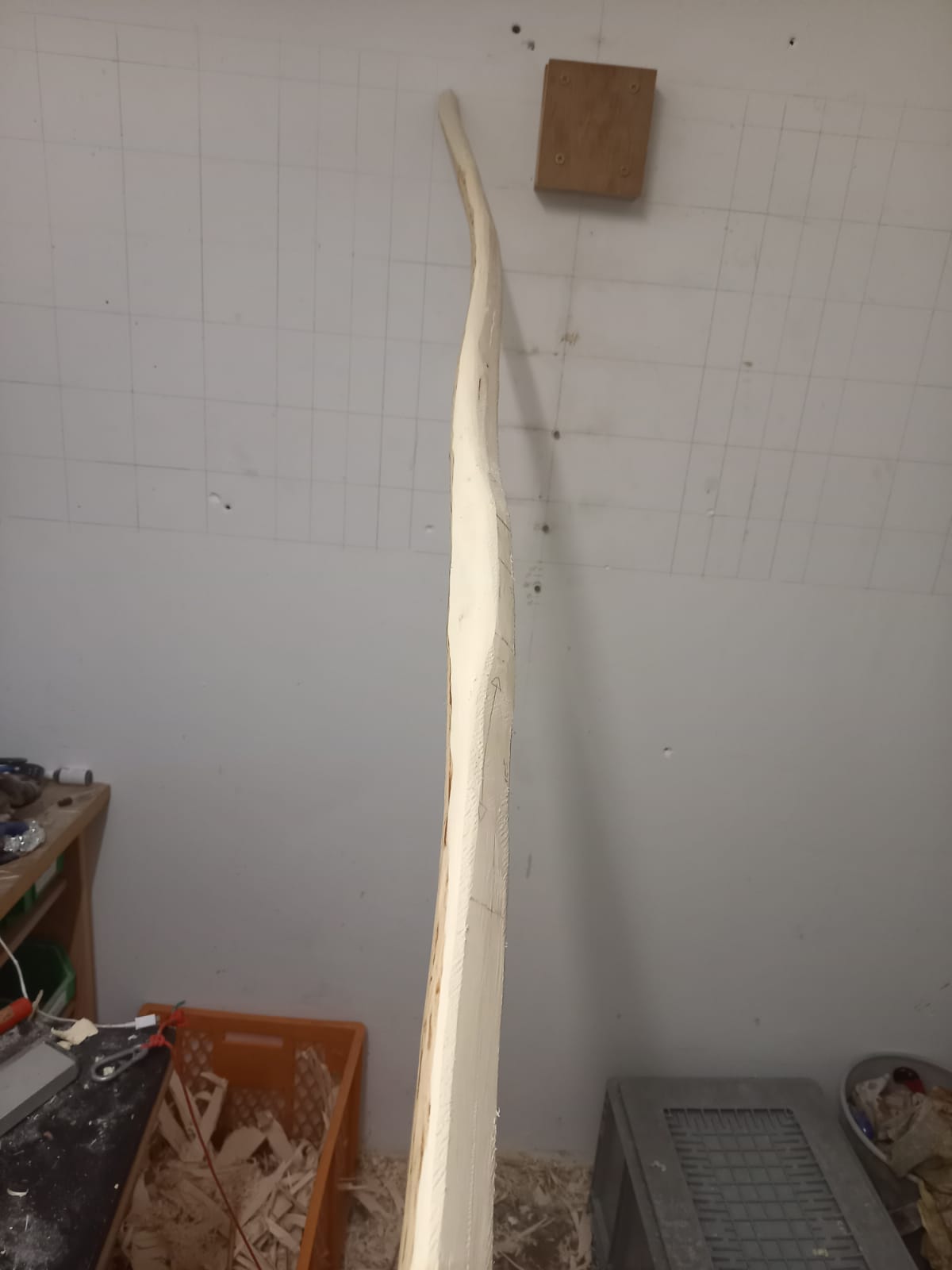

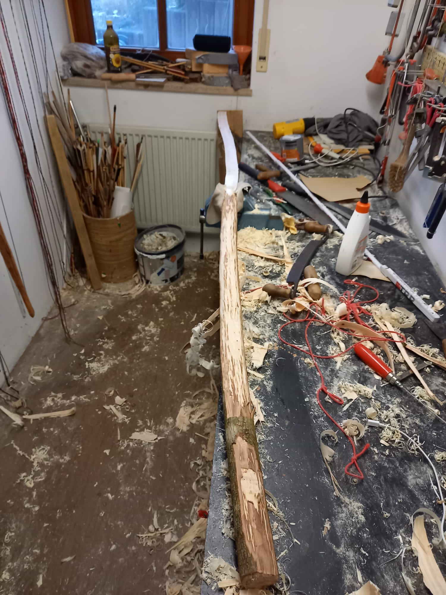

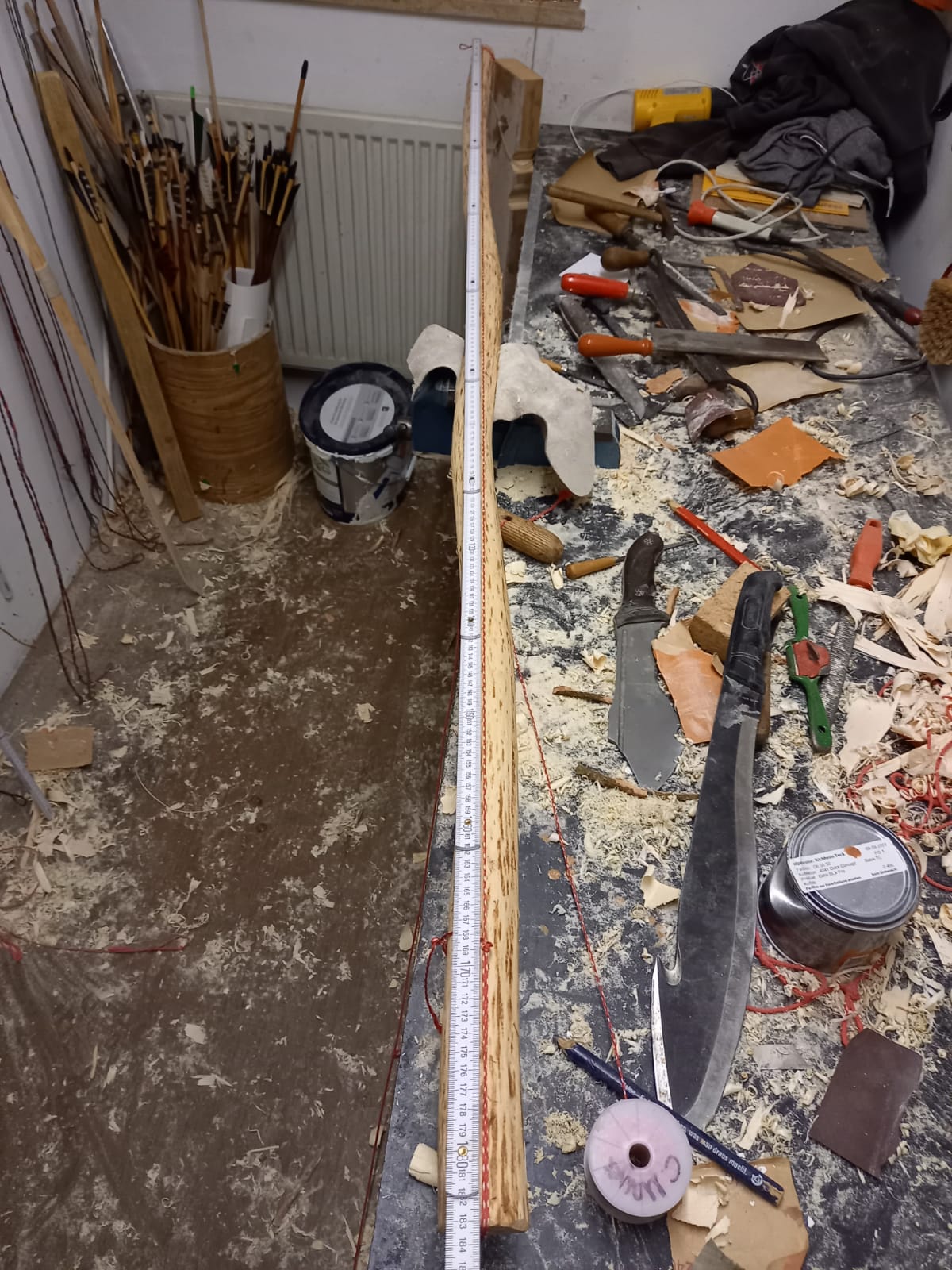

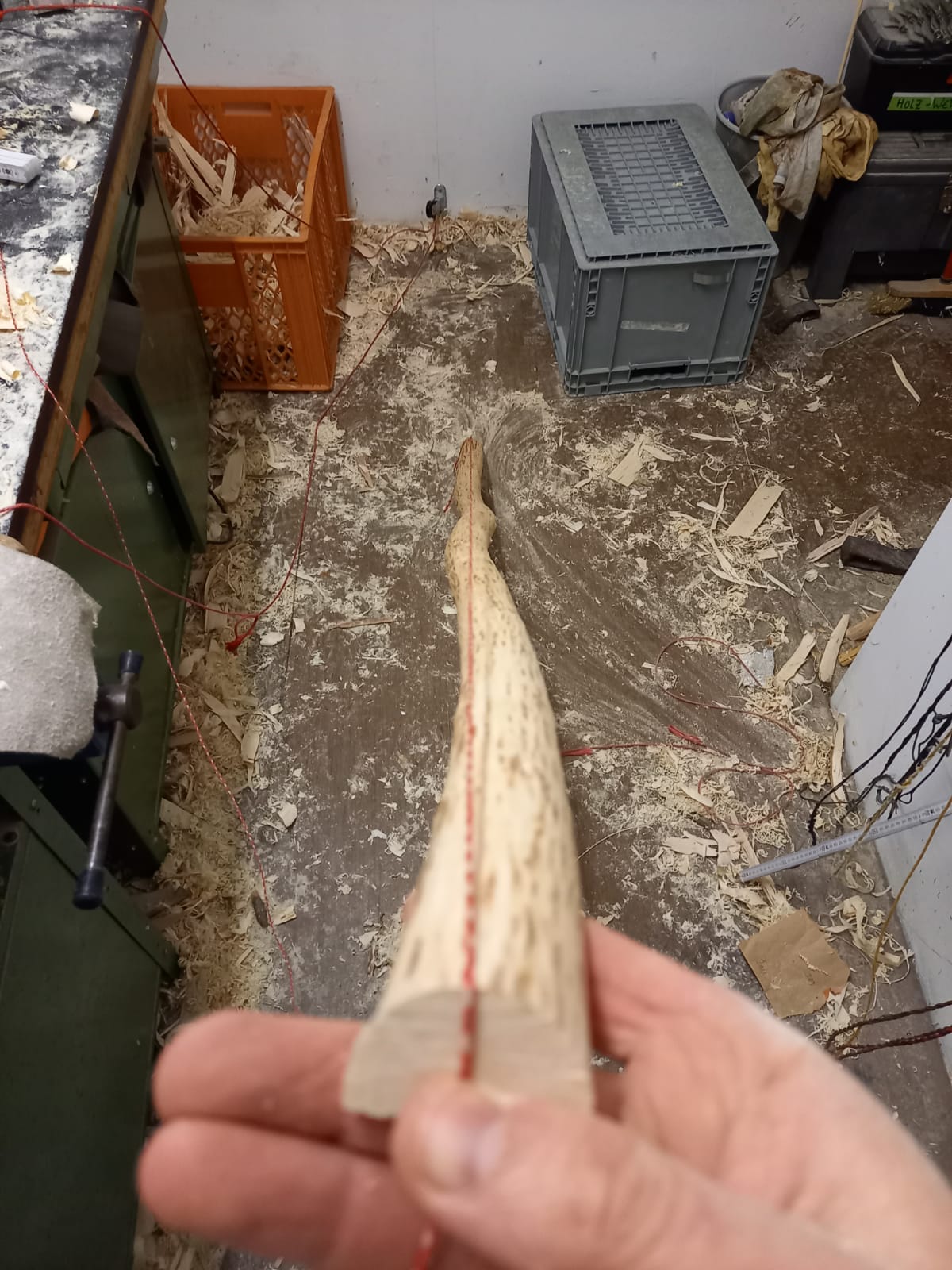

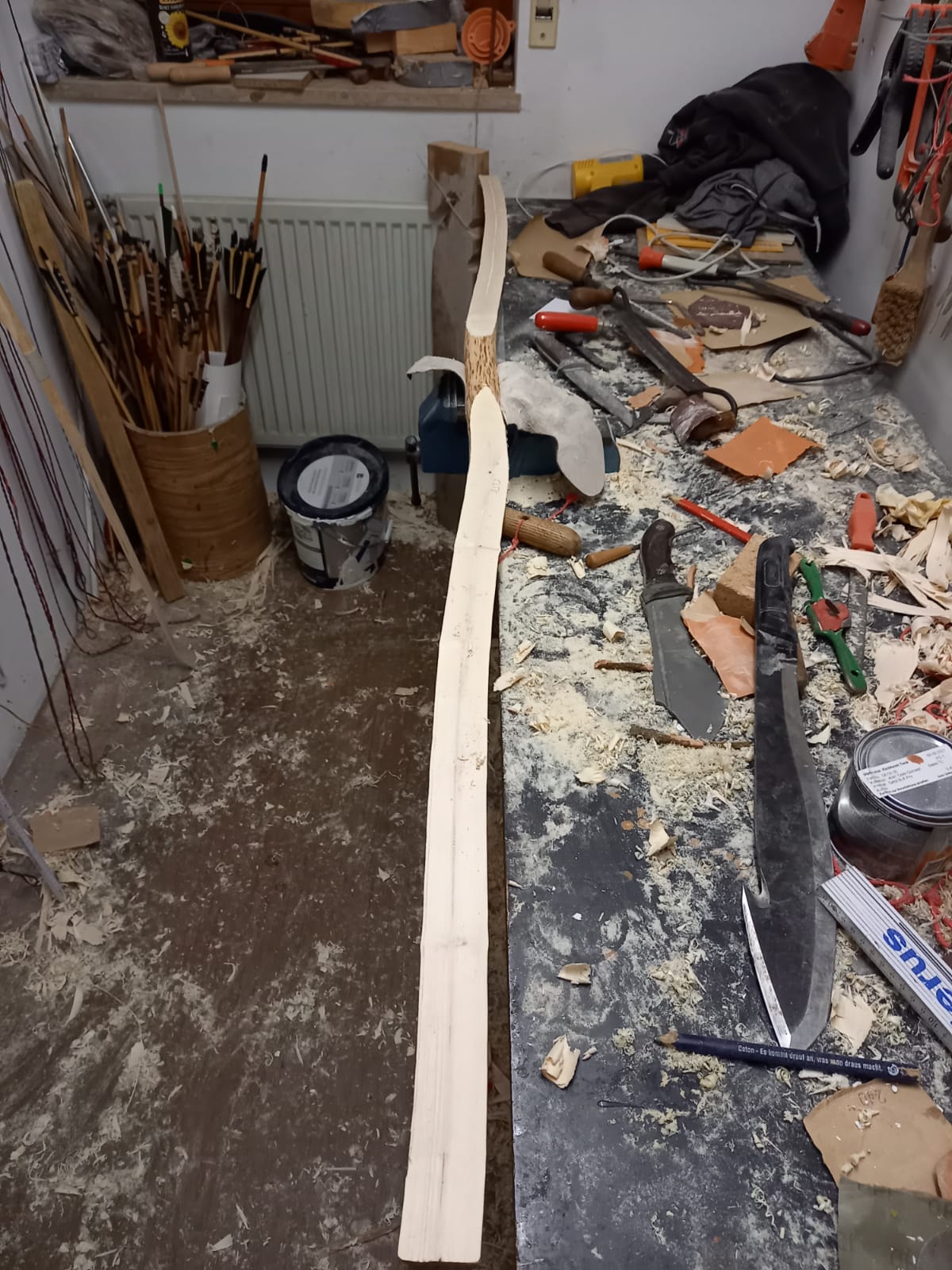

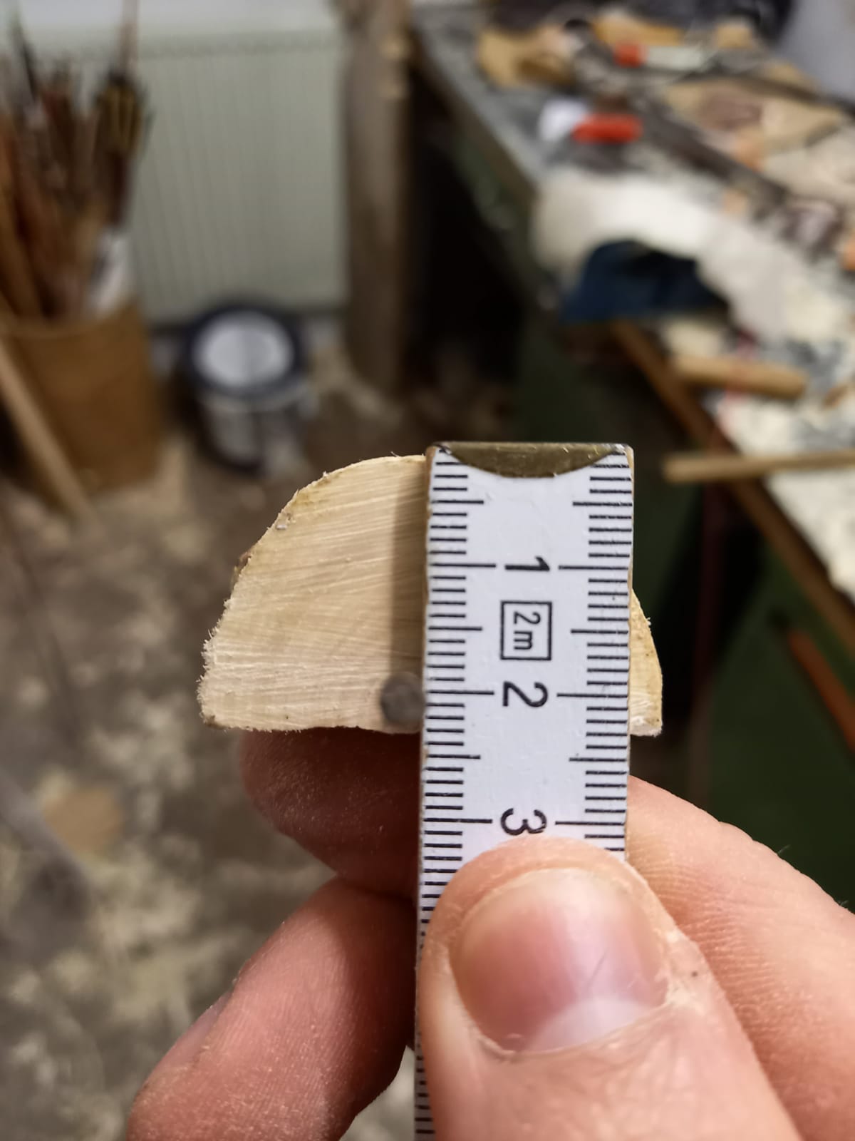

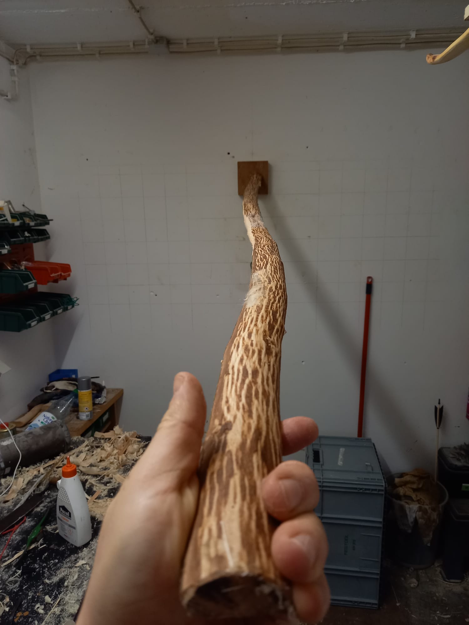

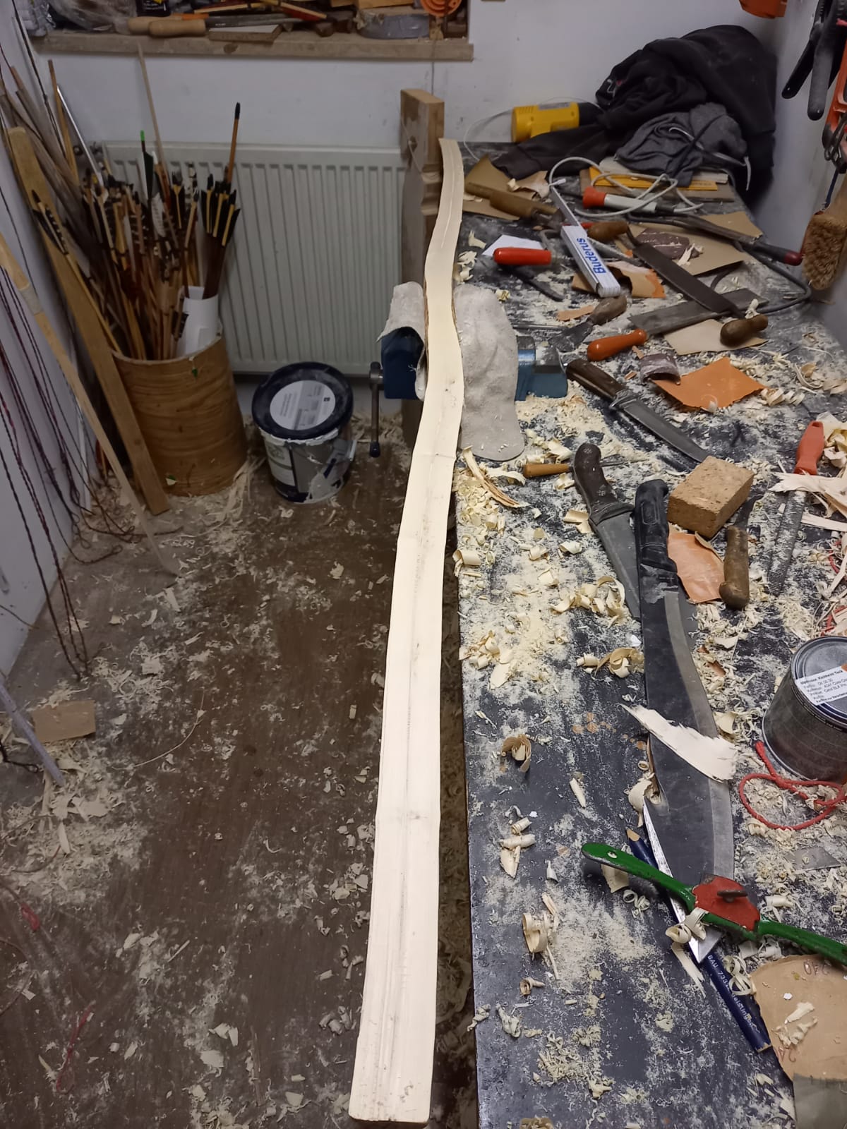

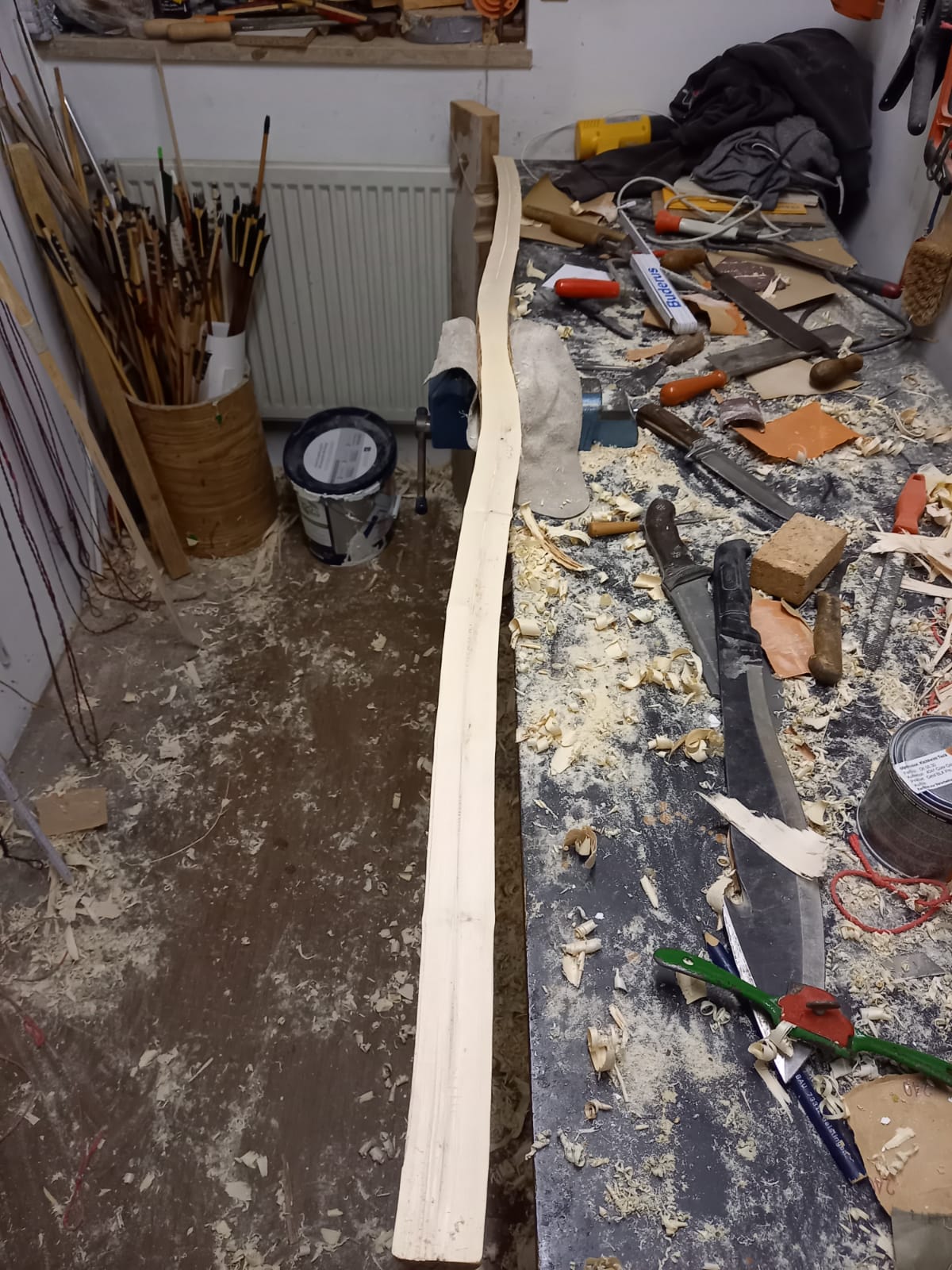

So weiter gings mit dem Hartriegel 3, denk ich komplett entrindet und versiegelt hatte ohne was runterzuschaffen. Hat 400g wasser verloren. Hier hab ich jetzt folgendes gemacht..
Mitte gesucht und um 5cm eingekürzt. Jetzt noch 181 lang
Bis zum markkanal runtergearbeitet
Im griff au noch was
Angezeichnet
Angezeichnet
D Profil grob rausgearbeitet
Jetzt kommt er festgespannt in den Heizraum und wird täglich gewogen

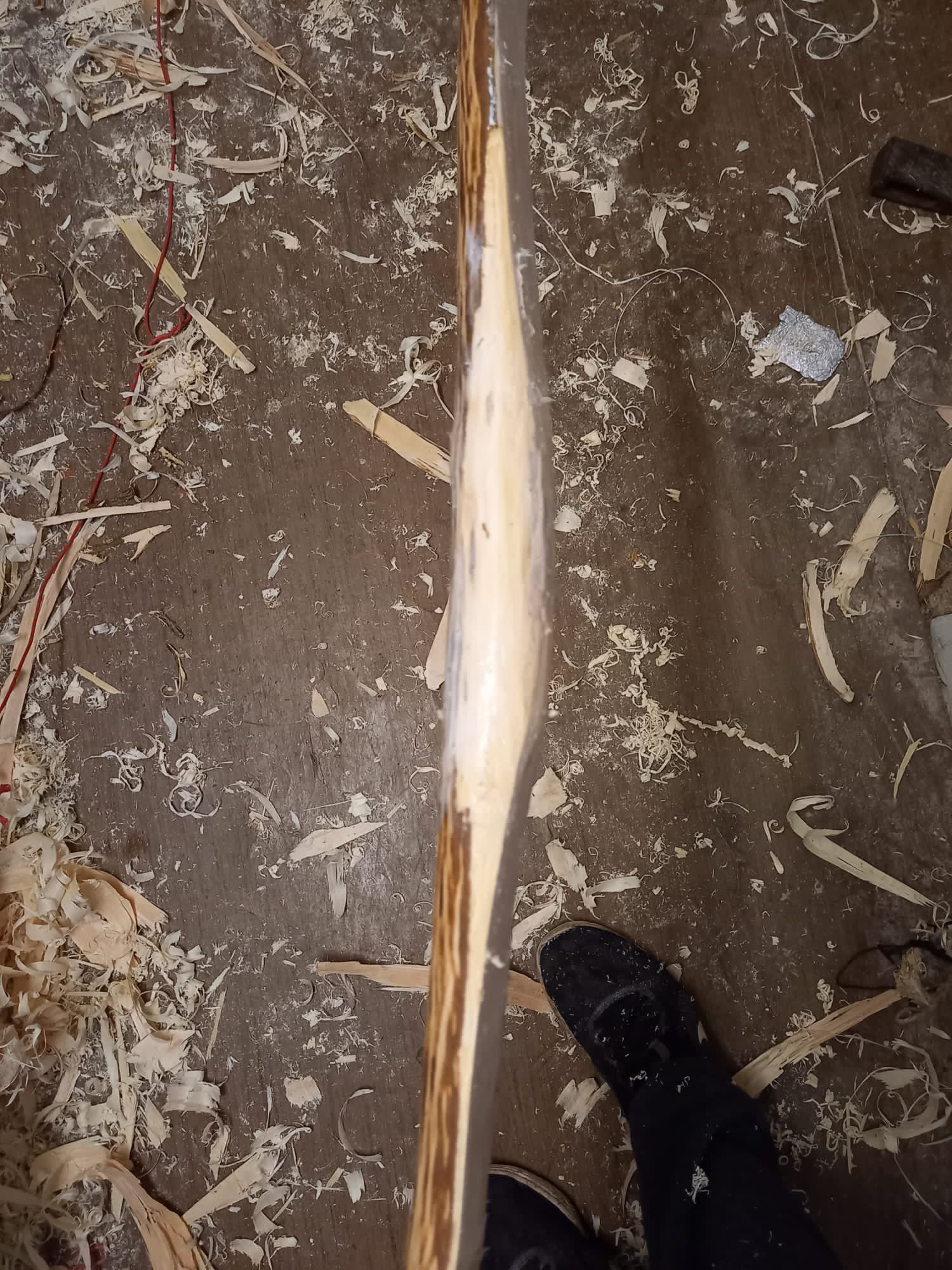

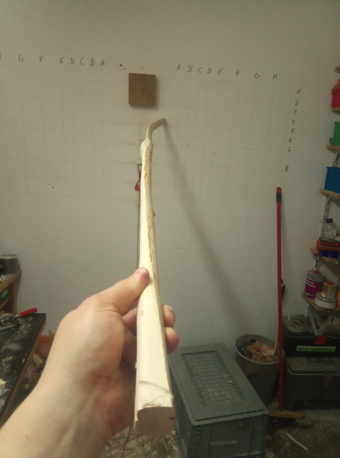

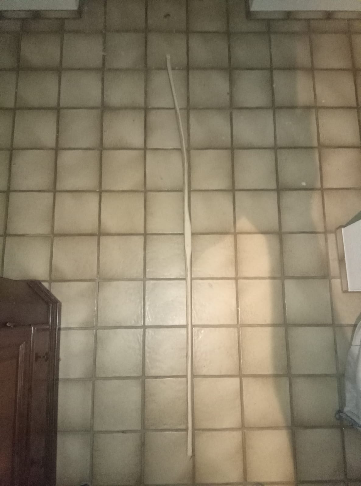

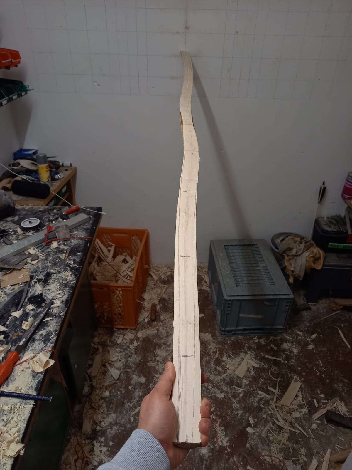

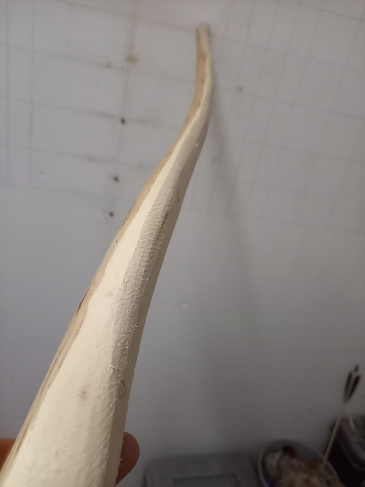

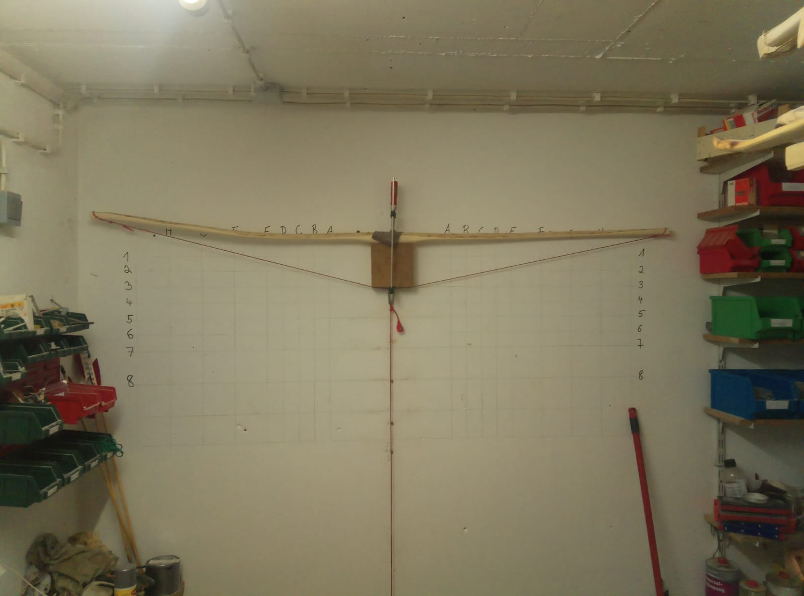

Sodele.. hab den Bauch schonmal rund gestaltet und nochmal bissl Holz abgetragen. Hat in den 2 Tagen nochmal 30g Gewicht verloren.
Jetzt kommt er in den Heizraum.
Konnte es nicht lassen ihn mal kurz zu ziehen.. 60# bei 2" 🤪
Bin am überlegen ob ich die extrem reflexe Stelle vllt gerade biege 🤔
