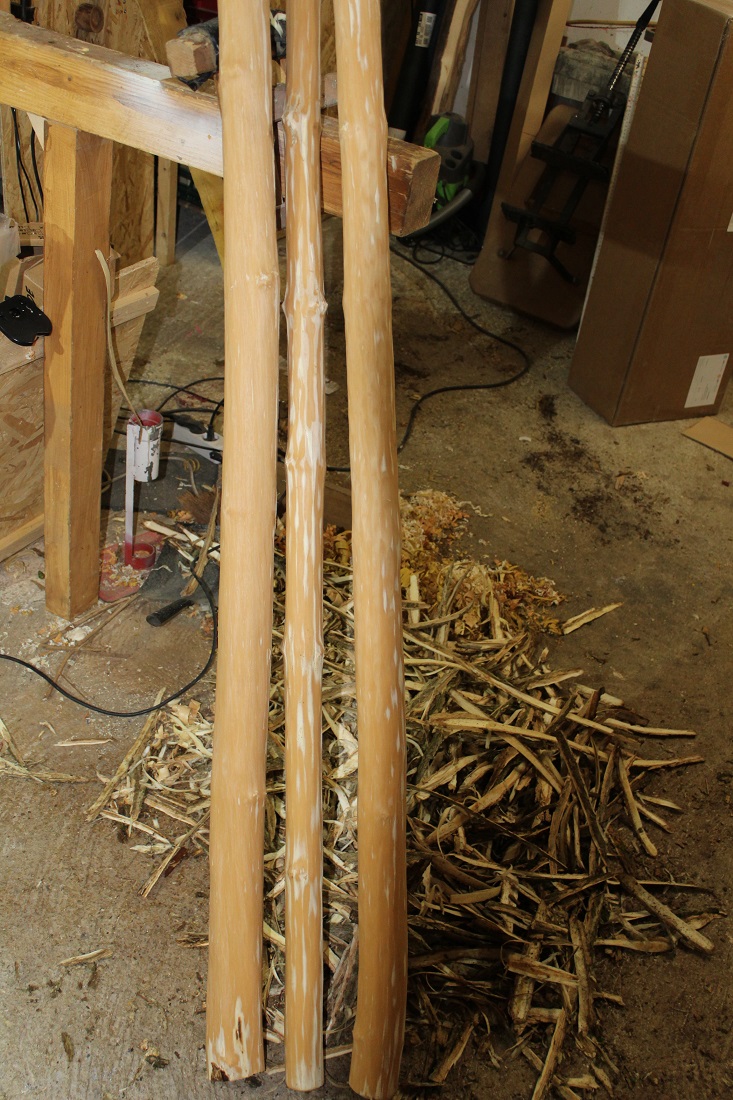

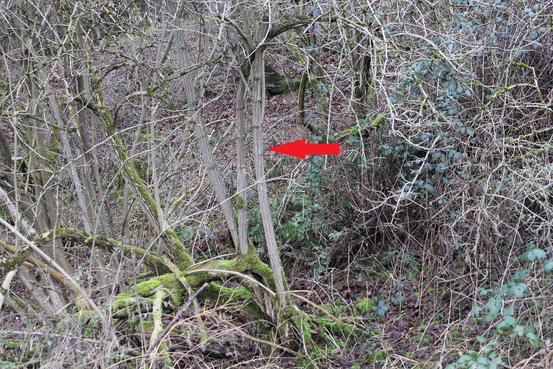

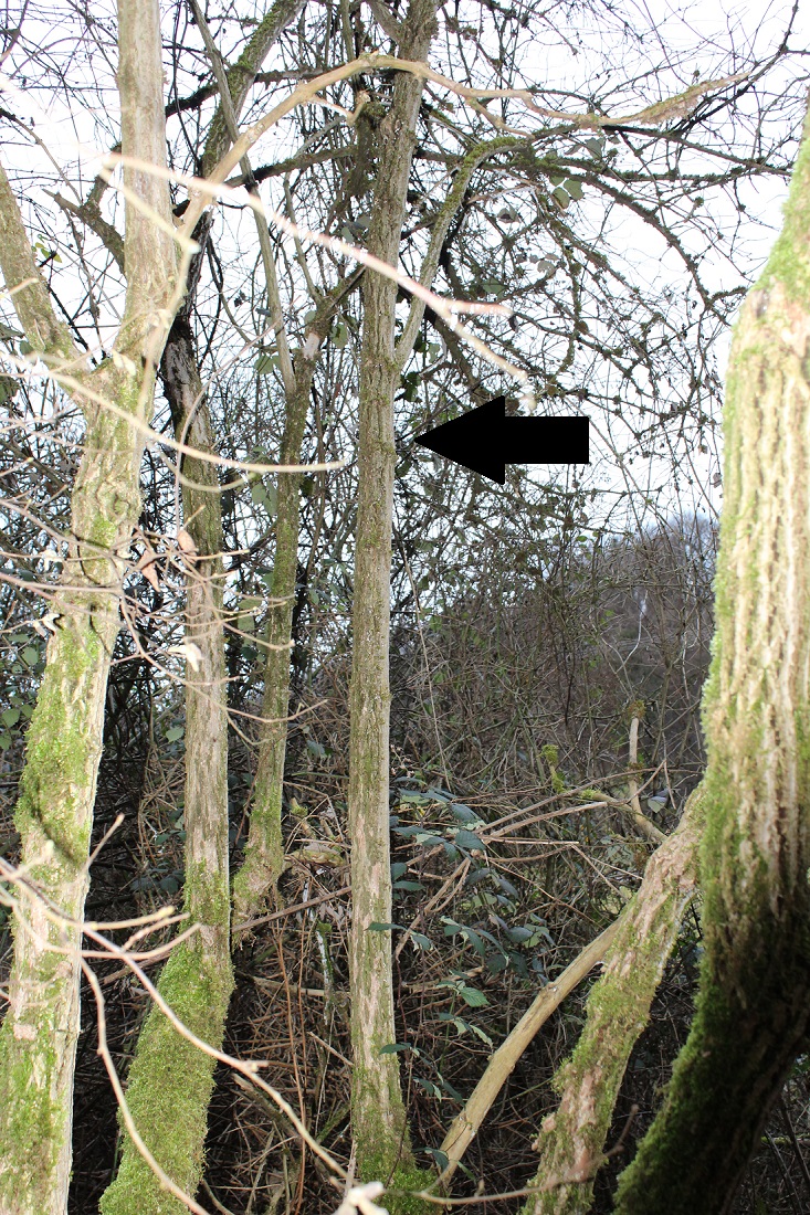

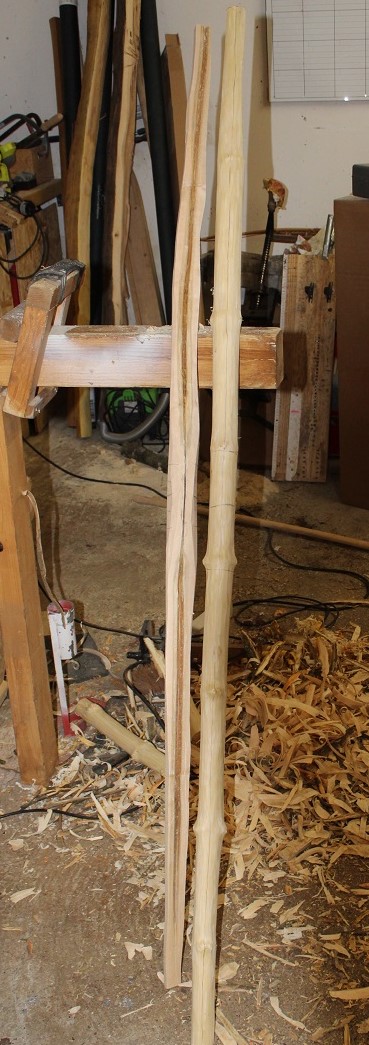

Hallo, ich habe diesen Sommer beim Kräuter und Teematerial sammeln einen richtigen Hollerwald gefunden,
daraus sind die 3 Staves (alle ca.180cm)..Die wurden dann im Werkstättle gleich ausgezogen und versiegelt...

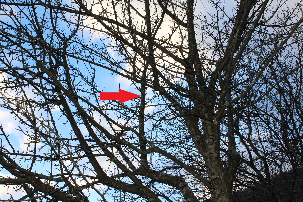

auf meiner Obstwiese hats noch nen Apfelbaumschössling der eigentlich schon ewig weg sollte und dann hab ich noch was spezielles im Auge.. Bericht folgt....

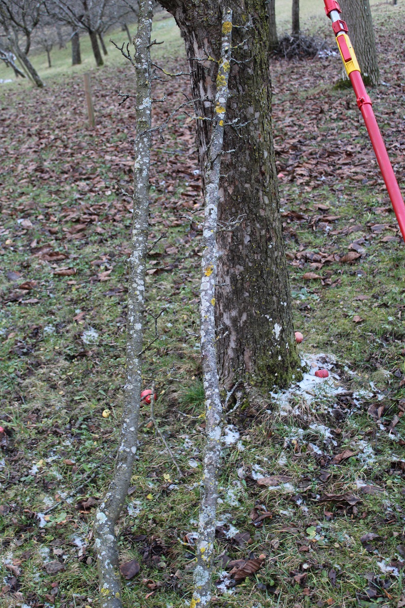

Habe heute noch die Streuobstwiese geplündert,
2 Apfelstücke..

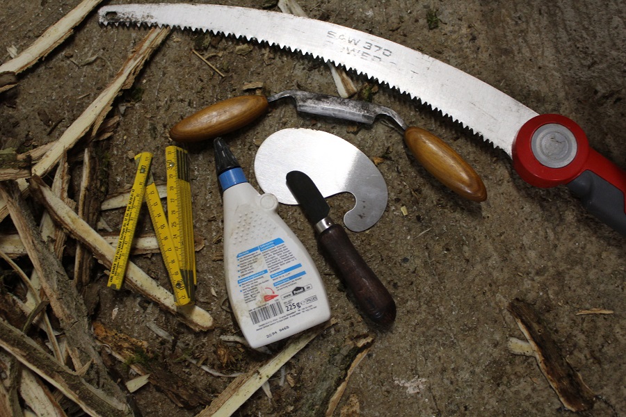

Werkzeug erweitert, Zieheisen, Ziehhobel und Hufraspel.
alfredle

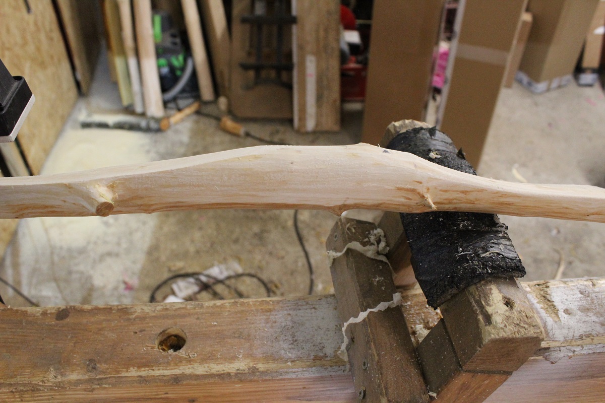

Ich habe mich heute nochmal dem Apfel gewidmet,
Form und dicke der Wurfarme etwa gleich gemacht und die Fadeouts angegangen.

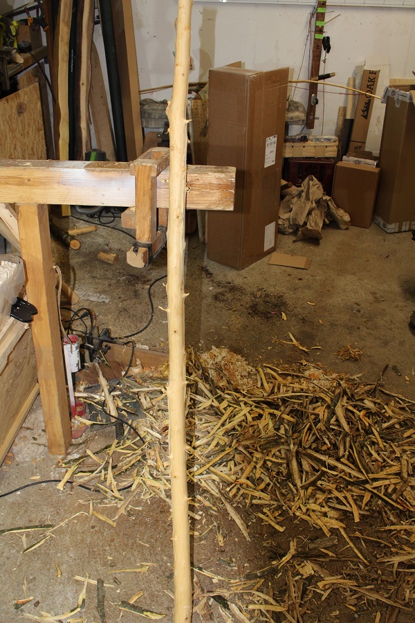

so, update,

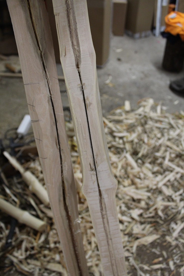

die Hollies fangen an zu reißen, da habe ich mal zwei grob in Form gebracht und den Kanal freigelegt..
und am Griff den Schnitt gemacht damit es nicht übel weiterreißt.

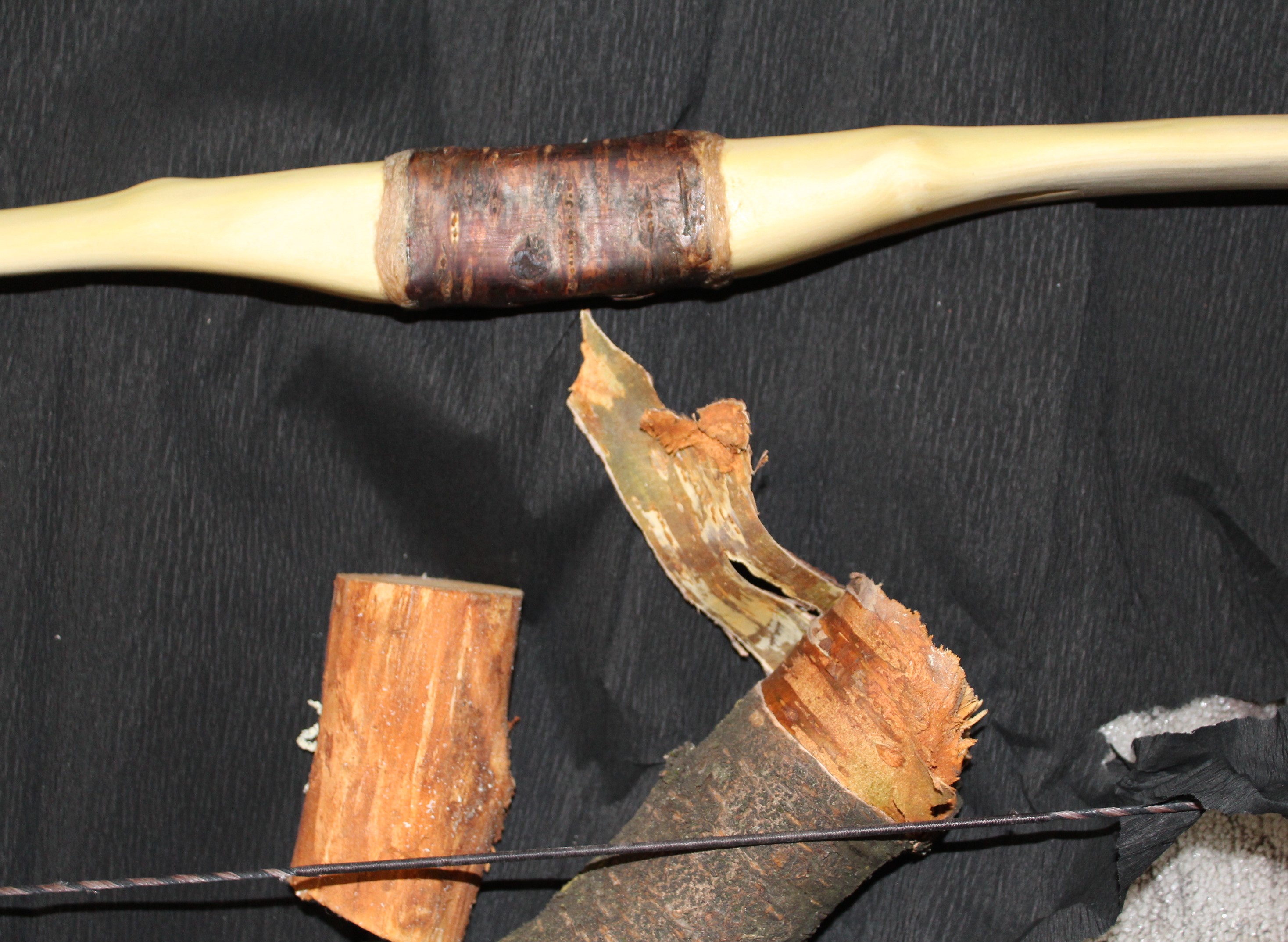

und es geht doch etwas weiter........ ich habe mal den Griff gestaltet...
auf dem kleineren Holler den Griff mit Kirschrinde aufgehübscht...statt Wicklung habe ich Hanffasern genommen..

Schöne Idee! Gibt's zum Ablösen der Rinde noch einen Tipp? Ich habe das mal versucht aber sie geht schlecht ab
alfred33
Beiträge: 1373
Hat gedankt: 16 Mal
Hat Dank erhalten: 20 Mal
Re: Saplingbow 14,alfred33 mit Holler, Apfel und x
Beitrag von alfred33 »
Rinde geht am besten ab wenn den Ast gerade abgesägt hast, dann mit sehr scharfem Messer vorsichtig abschneiden..
ist bisschen fuzzelig aber geht wenn keine Äste dran sind.

Mit dem Griff ist dir echt ein schönes Highlight gelungen.

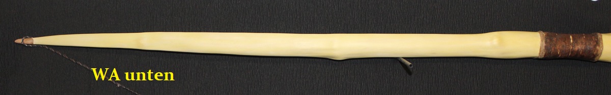

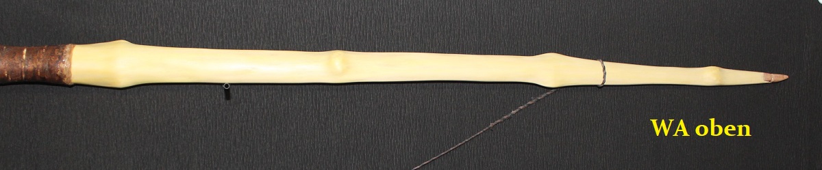

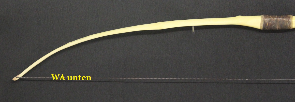

Hier noch paar Bilder die nicht in der Präsi gelandet sind...

Kirschrinde ist immer klasse. Egal ob Backing oder Griff,das Zeuch macht was her. Sieht man viel zu selten.

Der Meinung bin ich auch - ein Blickfang
