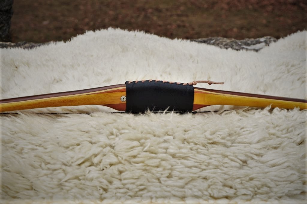

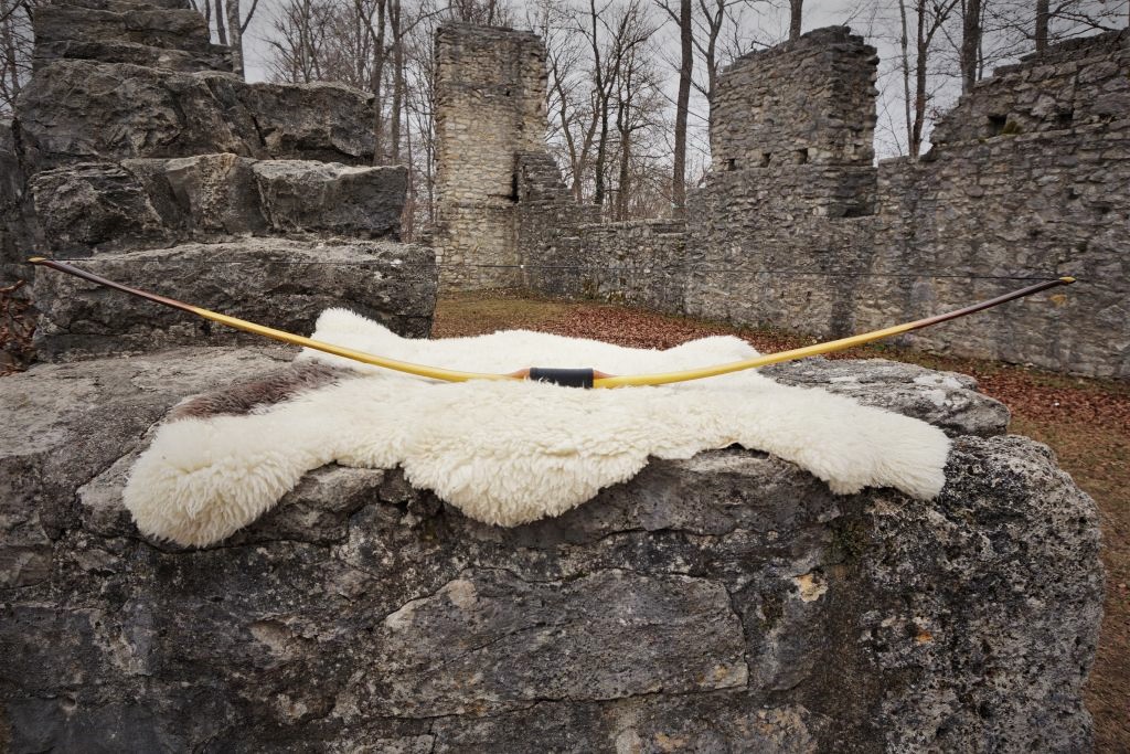

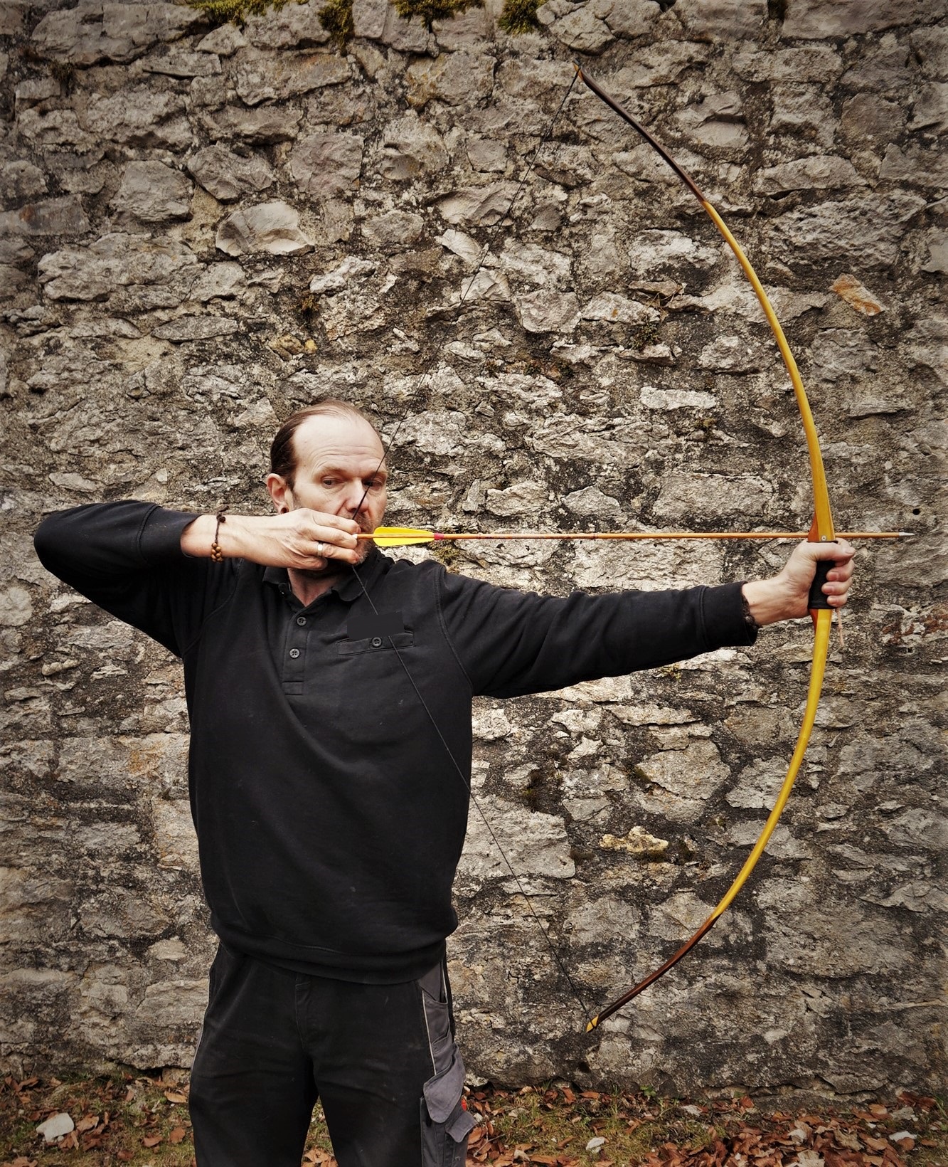

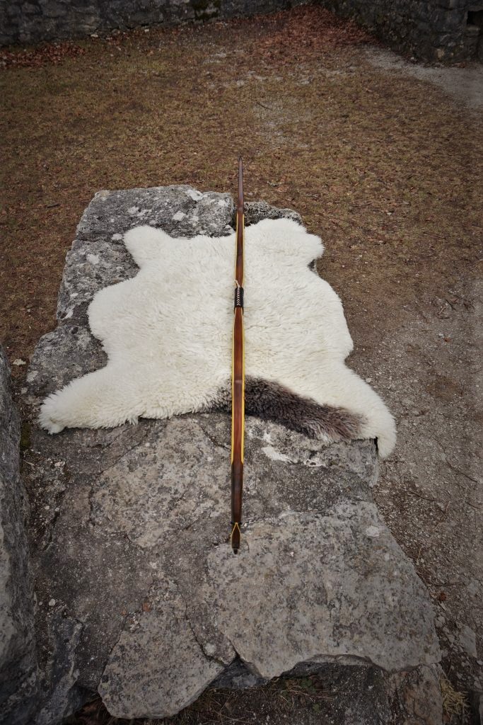

Hi Folks,
hier ist wieder eine Kundenarbeit fertig geworden. Schießt sich sehr gut und ist schnell 187,9 fps bei 9gpp.
Daten:
NtN: 63'' 160cm
Zuggewicht: 40#@28''
Auszug: 28''
Sehne: 10 Strang FF(Spectra)
Arrowpass: Alu/Geweih/Waserbüffel
Design: Nussbaum Beize
Finish: Auro Hartöl
Hier die Bilder:
Leider etwas schief in den Bogen fotografiert, mit Stative ist es nicht so einfach :)

Das Foto mit Bogen auf Standhöhe ist dann mal für's Lehrbuch. Supi 👍

Schönes Teil. Hast du den "in Form" verleimt oder mit der Schnur/Keil Methode?

kra hat geschrieben: 03.03.2022, 00:01 Hast du den "in Form" verleimt oder mit der Schnur/Keil Methode?
Schaue mal hier hatte ich mal gezeigt wie ich es mache ;)
viewtopic.php?f=15&t=32422
Bogenbas hat geschrieben: 03.03.2022, 13:25 Hast du schlechte Erfahrungen mit der Verjüngung an den Enden gemacht?
Da wo er biegt ist der Bauch breiter wie der Rücken, da Bambus sogar Osage zum kollabieren bringt. Da wo er biegt, besonders im Reflex , sollten keine Äste liegen...egal wie groß sie sind! Sonst hast du da Stressfalten. Das Vortillern am Schraubstock ist schonender, da du sehr gut erkennen kannst wo er noch nicht biegt und man zieht ihn nicht so weit aus. Nachher am Tillerstock sind es nur noch kleine Korrekturen, wenn du alles richtig gemacht hast ;) .

Der Bogen sieht gut aus und ist sehr schnell!
Schießt du mit Daumentechnik durch den Chroni?

OK, das Osage über Stützstellen vorgebogen, dann Backing drauf und dann getillert.
Wenn du Zeit und Lust hast probier es mal mit drei vorgetillerten Laminaten (Osage getempert, Bambus und Bambusbacking) plus Griff, mit Schnur und Keilen gepresst verkleben und beim Verkleben R/D geformt.
