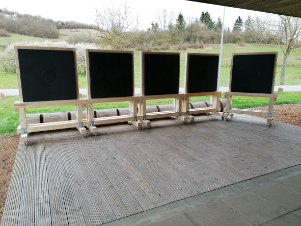

Hallo zusammen,
beruflich schiesse ich manchmal (zuwenig) mit Jugendlichen Bogen. Da mein grösster Gegner die Zeit bei der Vor- und Nachbereitung ist, habe ich fünf Zielscheibenständer "gebastelt" die durch Rollen mobil sind.[*] Falls Ihr Fragen haben solltet....

Sehen simpel und stabil aus! Sauber!
Gibt es ne scanbare Bauanleitung? Würde bestimmt einige hier interesieren!

Hallo Ravenheart,
danke für die Blumen. Es gibt ein Foto mit Massen und Materialliste. Ich stelle die nach meinem Urlaub ein. Ich hoffe dies passt so? Alles KVH, Stahlwinkel und Spax. Kein Zauberwerk

Ich schließe mich an.. das schaut Grundsolide und durchdacht aus...

Die Kulisse im Hintergrund ist ja traumhaft schön.
Sehen klasse aus, einfach, genial, langlebig.

wir versehen das Ständerholz der Neuen noch mit Blenden, gerne Sperrholzplatten zum besseren Herausziehen der Pfeile,
um den Ständer zu schützen. Nach n Monaten/Jahren freut man sich, wenn die Blenden zerschossen sind

Sollte jemand über die Feiertage nichts vorhaben, hier verspätet die Bauanleitung. ;-)
- Dateianhänge
Zielscheibenständer.pdf- (343.19 KiB) 532-mal heruntergeladen

Was für Sperrholz verwendet Ihr konrte, um die Zielscheibenständer bei Euch zu verkleiden? Bei Pappel- und Birke habe ich Befürchtung, dass die Pfeile diese durchschlagen. Buchen- und Eichensperrholz ist teuer.
Würden gehobelte Fichten-/Schalbretter die selbe Funktion erfüllen? Bei Verwendung von hartem Holz Buche oder Eiche haben die Schützen möglicherweise eine Problem beim Heruasziehen der Pfeile, oder?

ja, Hartholz ist nicht lustig,
Fichte aber auch nicht, splittert,
wir bauen Sperrholzverkleidungen um die Scheibe,
ansonsten schraubten wir einfach Rollen unter einen ganz normalen 4-Fuß-Winkel-Ständer, der erheblich weniger Arbeit macht. Obenauf ein T mit Netz
