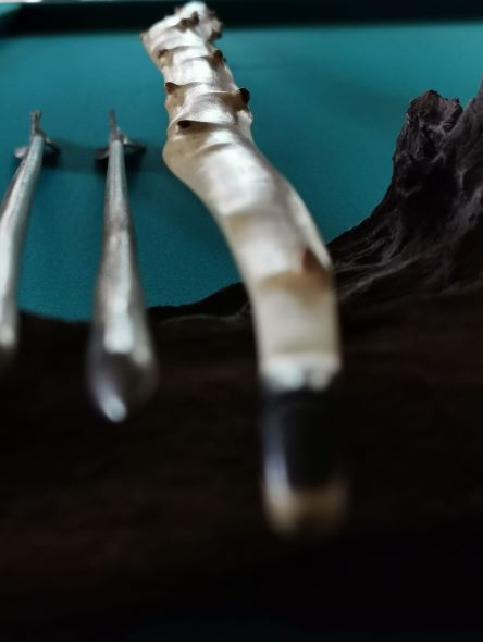

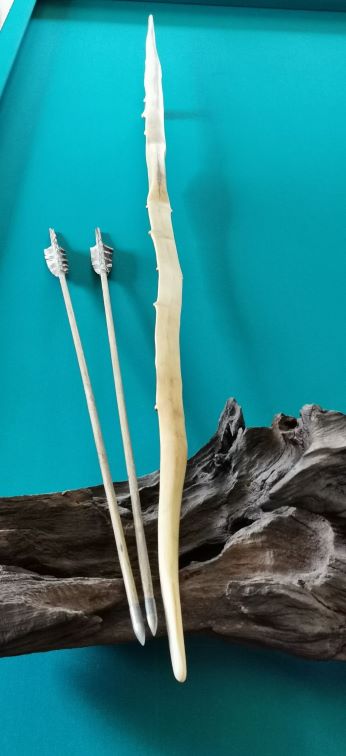

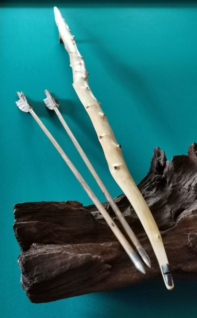

Der eine oder andere denkt sicher, es ist schade um das Holz. Zu recht.
Aber es muss auch Leute geben, die es NICHT perfekt können ;D
Hier also der im SAP begonnene Weißdorn.
Länge NzN 174 cm.
Gewicht mit Griffleder und Sehne 496 Gramm
Oberfläche ein paar mal mit Livos geölt
Auzug 28 Pfund auf 28 Zoll von Bogenrücken gemessen.

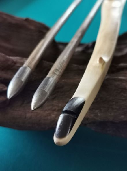

Nocke 8 mm breit
Nocke 8 mm breit

Na die Flitsche hat Charme! Tolle Äste.
Nur die Nocke ist etwas ungewohnt gestaltet.

Sehr schwieriger Stave, hat ordentlich Charakter mir gefällt es sehr gut.

Ich finde diesen Bogen gelungen und gratuliere freundlich dazu.

Schöner Weissdorn :)
Oben täuscht das Foto glaube ich etwas vor, was nicht da ist.
Ich wollte auch welche ernten, habe es aber nicht geschafft.

Gefällt mir gut (Ausformung der Nocken ist geschmackssache)
Der untere Wurfarm erscheint mit im letzten Drittel etwas schwach.

Wie kommst du denn auf sowas? Die meisten hätten bestimmt erst garnicht versucht aus so nem Stave nen Bogen zumachen. Aber die Mühe lohnt sich bei sowas absolut wie ich finde. Ist dir super gelungen. Ich liebe Bögen mit so viel Charakter.
nocona hat geschrieben: 02.04.2022, 13:14 Nur die Nocke ist etwas ungewohnt gestaltet.
Da entwickelt eben mit der Zeit jeder seine eigenen Formen. Bei kaum etwas kann man dem Bogen seine persönliche Note so gut verpassen wie mit den Nocken. Und grade weils ungewohnt ist, ist es ein tolles Erkennungsmerkmal. Weiter so 😁👌🏻👍🏻

Nur ein kleiner Gedanke zum Tiller. Mir wirkt der untere Wurfarm im ersten drittel nach dem Fadeout etwas zu steif und von der Balance her etwas zu stark. Aber gerade bei so Charakterstarken Bögen kann man das meist selbst vor Ort am besten beurteilen.

Bogenbas, mit dem Tiller war ich völlig überfordert und habe mir vorgenommen, für die nächsten Bogen einfachere Staves zu wählen... allerdings hielt ich auch dieses Holz bei der Ernte für gerede und "einfach"

wg. Tiller: Ja, da is noch "Luft nach oben"...
wg. Nocken / Overlay: Schau Dir mal hier die oberen Bilder an:
https://bogensportwiki.info/index.php?title=Overlay
PS: Die zweiten, äußeren Kerben sind Spann-Kerben für die Spannschnur...

Schließe mich meinen Vorrednern an. Sehr uriger Bogen, der Rücken sieht durch die Astaugen geil aus, sowas gefällt mir einfach :)
Der Bogen hat ein paar Stellen wo er sich weniger biegt aber ich glaub, hättest noch mehr weggeschafft wärst nachher bei weniger als 25#. Das hättest dann bei dem ordentlichen Gewicht gemerkt.
Ist halt der Nachteil von Schwarz/Weißdorn.. Brutaaaal schweres Zeug.
Da lohnt es sich echt den Bogen nicht mit flachem Bogenbauch zu gestalten, selber schon die Erfahrung gemacht wie schon gesagt ;)

Ravenheart hat geschrieben: 04.04.2022, 09:16 wg. Nocken / Overlay: Schau Dir mal hier die oberen Bilder an:
Willst du mir damit sagen dass das Design nicht von ihm ist oder ihm sagen dass er die Nocken schmäler machen kann? 😅
