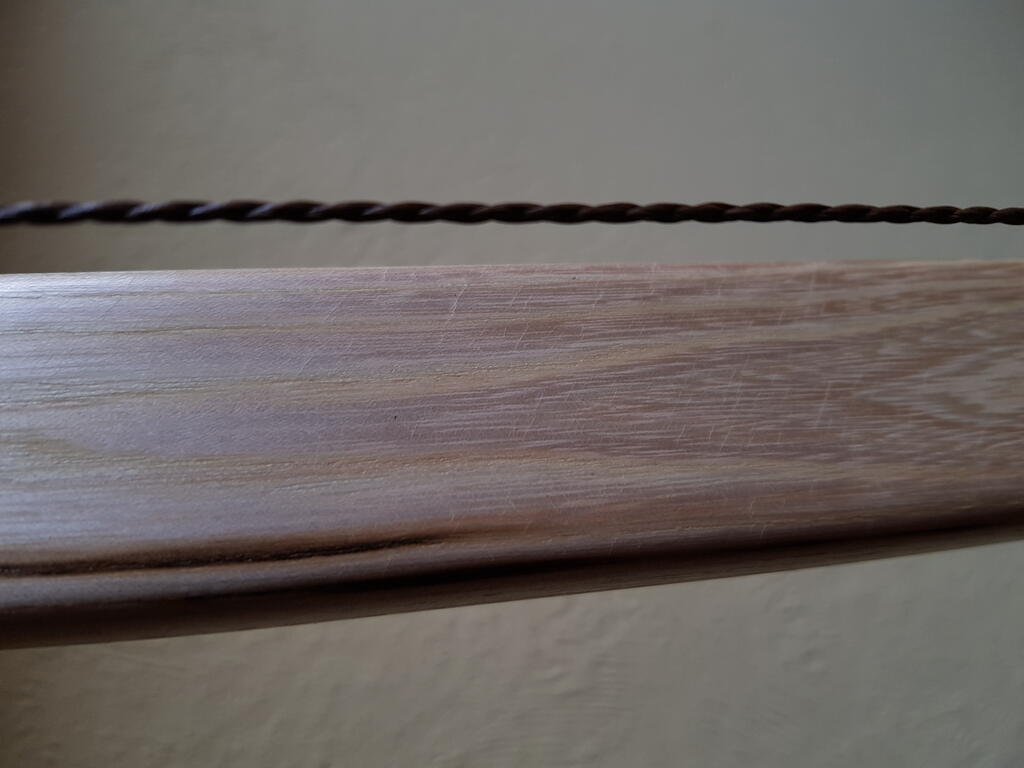

In den letzten drei Jahren habe ich einige Bögen daraus gebaut. Und mochte davon nur einen Hartriegel hier zeigen! Ich dachte schon, dass ich das Bogen Bauen verlernt hätte. Leicht unausgewogene Bereiche der Wurfarme reagierten im Tillerprozess schon mit Stauchfalten. Bögen, die nach dem Einschießen noch gut aussahen, bekamen auf dem Parcours plötzlich starke Stauchfalten oder bildeten starke Schwachstellen oder ganze Wurfarme gaben nach und verursachten völlig unausgewogene Tiller.

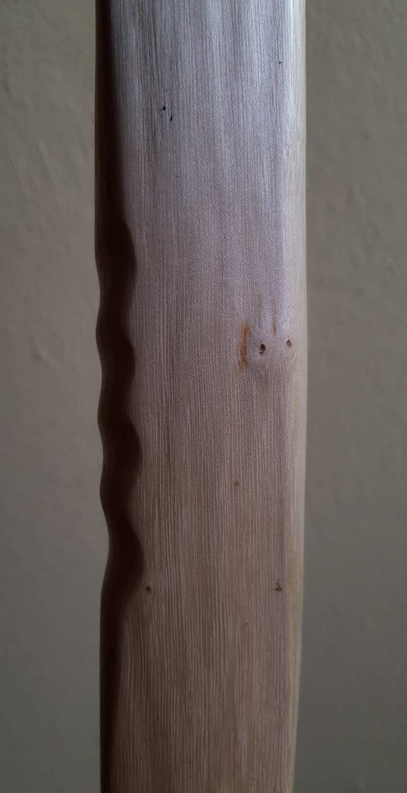

So vorsichtig wie diese Flatterulme habe ich noch nie einen Bogen getillert. Und noch nie vorher zum Ende des Tillerprozesses hin habe ich so oft Probeschüsse gemacht. Auch nach zwei Runden auf dem Parcours bleibt er stabil und wirft sauber und flott. Aber nach der Hälfte der ersten Parcoursrunde hatte er bereits über die gesamten Längen beider Wurfarme gleichmäßig Stauchfalten. Deutlich zu sehen im oberen und nur bei genauem hinsehen im unteren Wurfarm.

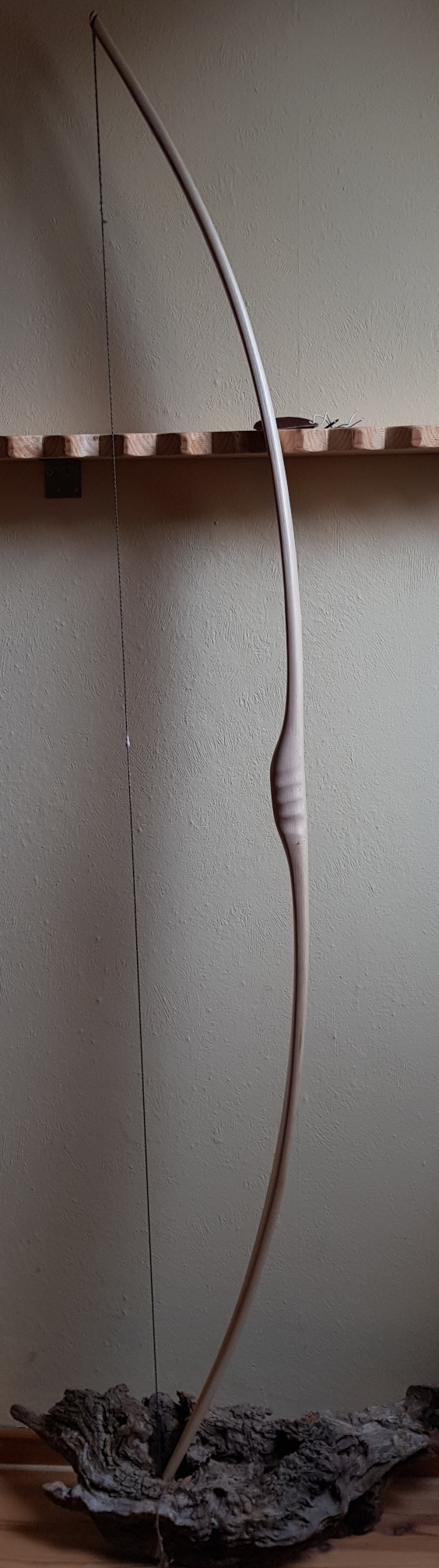

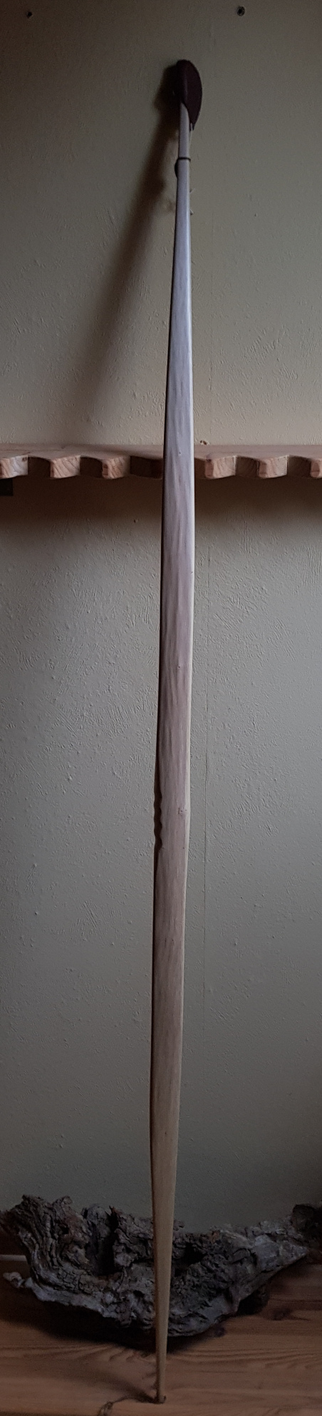

Bauchseite<br />Wurfarme gleich lang
Bauchseite

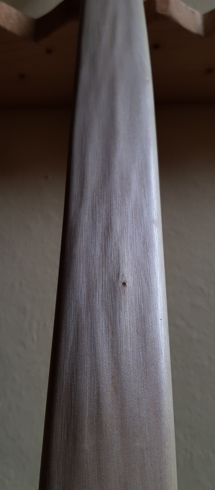

Rückenseite<br />Länge NzN 164 cm
Rückenseite
Länge NzN 164 cm
Stauchfalten oberer Wurfarm

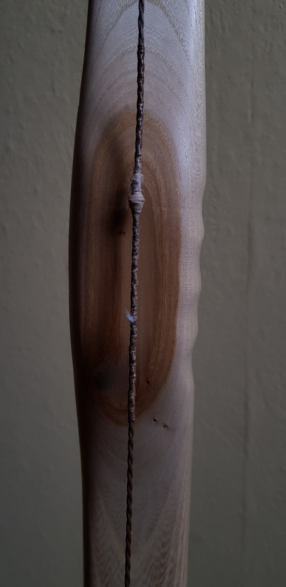

Griff Bauchseite<br />2k Kleber in Astloch und ausgerissenem Span
Griff Bauchseite
Griff Rückenseite<br />Breite 44 mm<br />Dicke 37 mm
Griff Rückenseite
Breite 44 mm
Dicke 37 mm
leicht Spannrückig
leicht Spannrückig

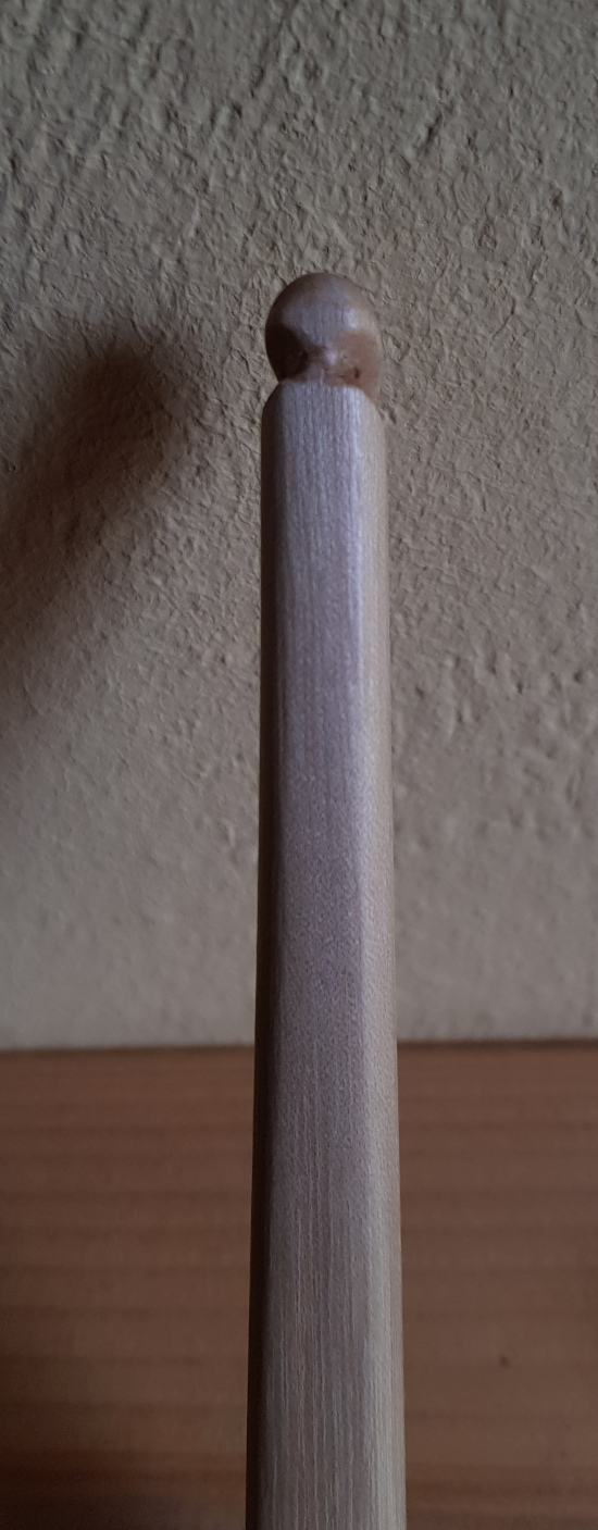

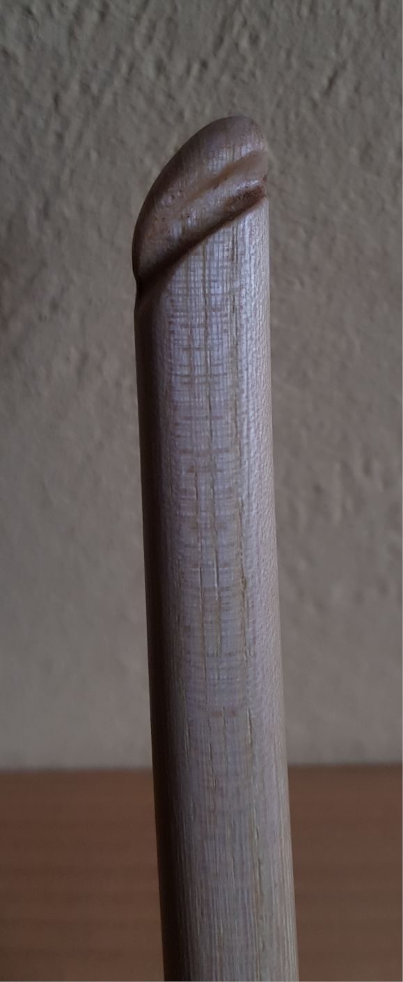

Nocke Rücken<br />Breite innen 4,8 mm<br />Breite außen 8,8 mm
Nocke Rücken
Breite innen 4,8 mm
Breite außen 8,8 mm
Nocke Seite<br />Wurfarmdicke 12,1 mm
Nocke Seite

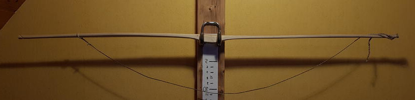

nach dem Bodentiller<br />unterer Wurfarm links (Bild gespiegelt)<br />Breitenverlauf alle 10 cm in mm:<br />40 Fade<br />40<br />38<br />36<br />30<br />22<br />14<br />Nocke
40 Fade
40
38
36
30
22
14
Nocke

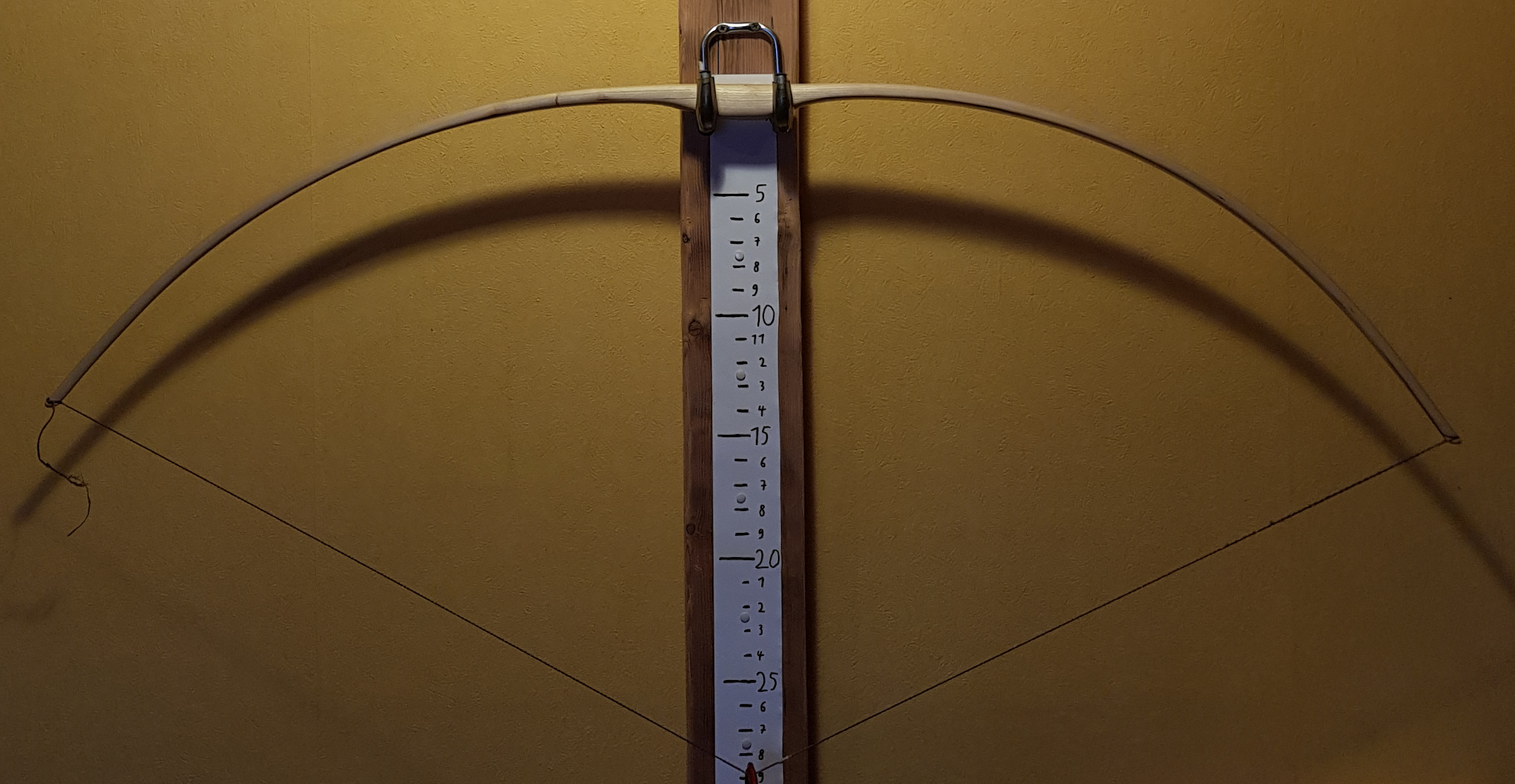

nach zwei Parcoursrunden
Standhöhe 152 mm
Standhöhe 152 mm
Auszug 27,5 Zoll<br />56 Pfund<br />Nach zwei Runden auf dem Parcours.<br />Weitwinkel Perspektive täuscht etwas.<br />unterer Wurfarm links
Auszug 27,5 Zoll
56 Pfund

Gewicht 445g
Mit Sehne und dünn mit Wachs behandelt.

der Tiller ist gut aber die arbeitenden Bereiche sind halt sehr kurz (steife Enden u. Griff).
Osage, Hickory usw. stecken das locker weg wie das bei Ulme ist kann ich dir auch nicht sagen, nur meine Esche hätte da auch ordentlich geknittert.
Beiträge: 22358
Re: übertrocknete Ulme
Genau... Beim Tiller bin ich spaßfrei! :D

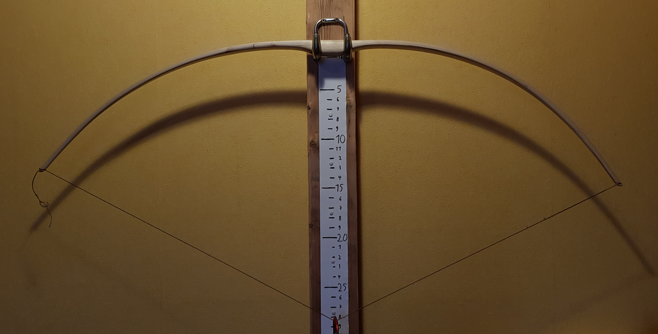

Hier zum Vergleich das Vollauszugsbild von oben (Kamera unterhalb des Bogengriffes) und eine Aufnahme mit höher eingestelltem Stativ (Kamera auf Griffhöhe).
Erwecken die Bilder bei euch unterschiedliche Eindrücke?

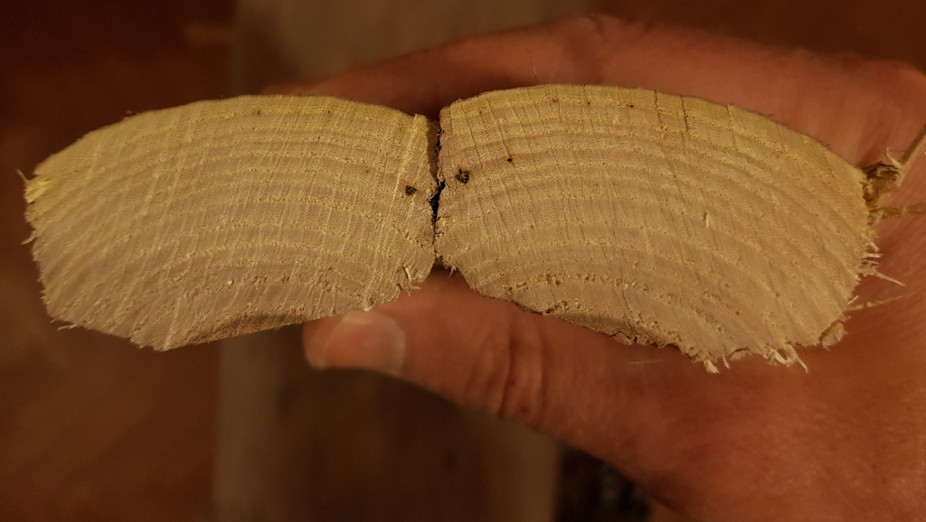

@Neumi: Hier ist eine mit gelber Verfärbung.
