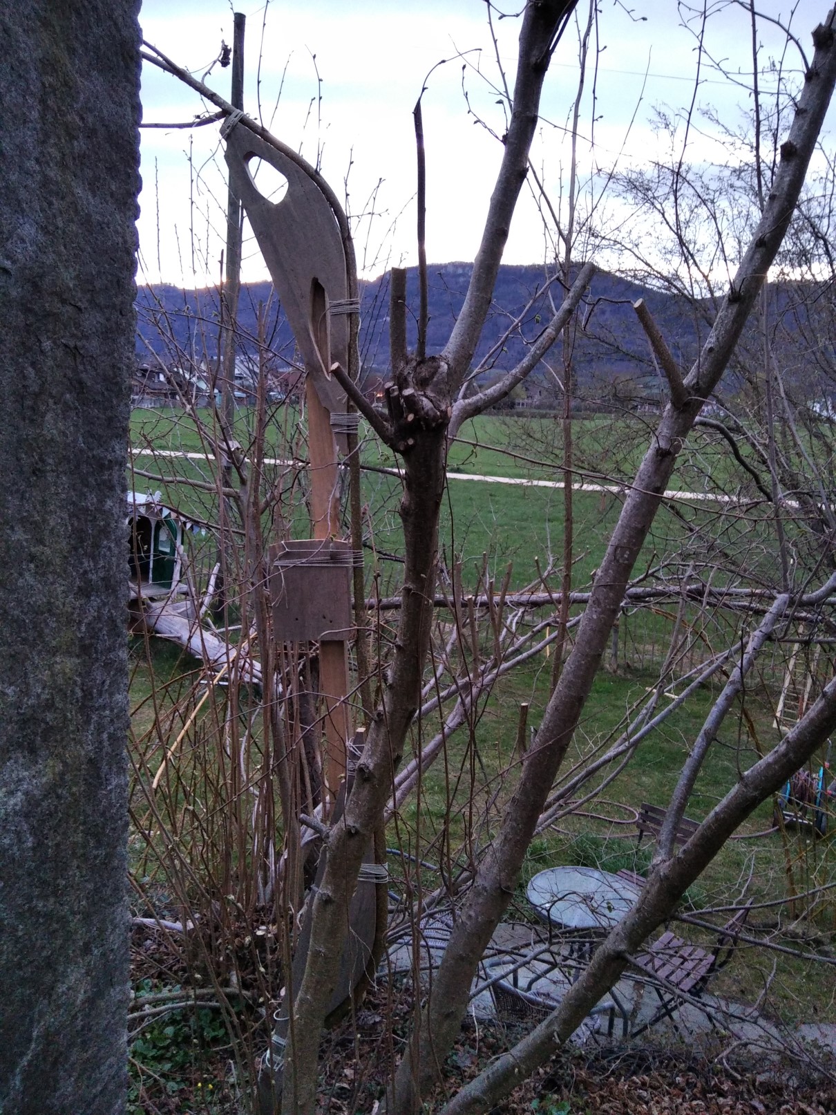

Auf der Suche nach geeigneten Rohlingen stört hier ein Ast, da eine Krümmung, dort eine Verdrehung. So habe ich mir vorgenommen, mindestens in meinem Garten bereits dem Holz am Baum etwas über sein zukünftiges Leben zu erzählen.
Wie ich mir das vorstelle: Mit dämpfen erreicht man anscheinend nur statische Recurves. Deshalb habe ich die Haselrute, Ø ca. 25mm diesen Winter an eine Form gebunden. Im nächsten Winter befreie ich den Zweig wieder von seiner "Stütze". Ich schaue, dass diese Rute möglichst wenig Konkurrenz und Schatten hat. So wird sie vermutlich in 5-6 Jahren ein passabler Bogenrohling.

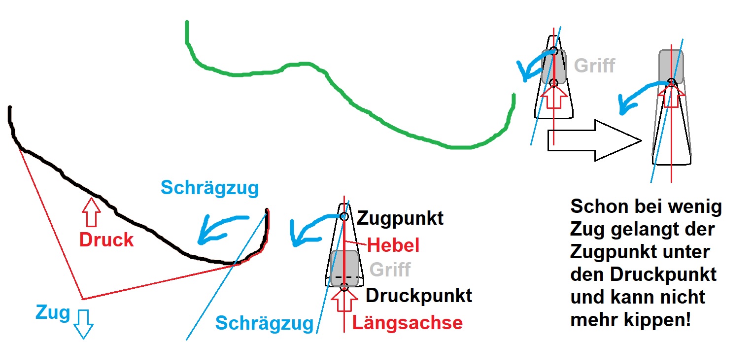

Interessantes Projekt, bin sehr gespannt!
Egal ob beim Ziehen oder sogar schon um so mehr beim Aufspannen:
Liegen die Enden, an denen die Sehne befestigt bist, höher als der Druckpunkt im Griff, und Du beginnst in der Mitte der Sehne zu ziehen, muss der Zug nur MINIMAL aus der Line der Sehnenlage (Bogen-Längsachse) geraten, und der ganze Bogen dreht sich um, weil die nach oben stehenden Enden als Hebel wirken!
Ist der Griff hingegen deflex, liegen oder kommen die Enden schnell unter den/m Druckpunkt und der Bogen kann sich nicht mehr drehen!

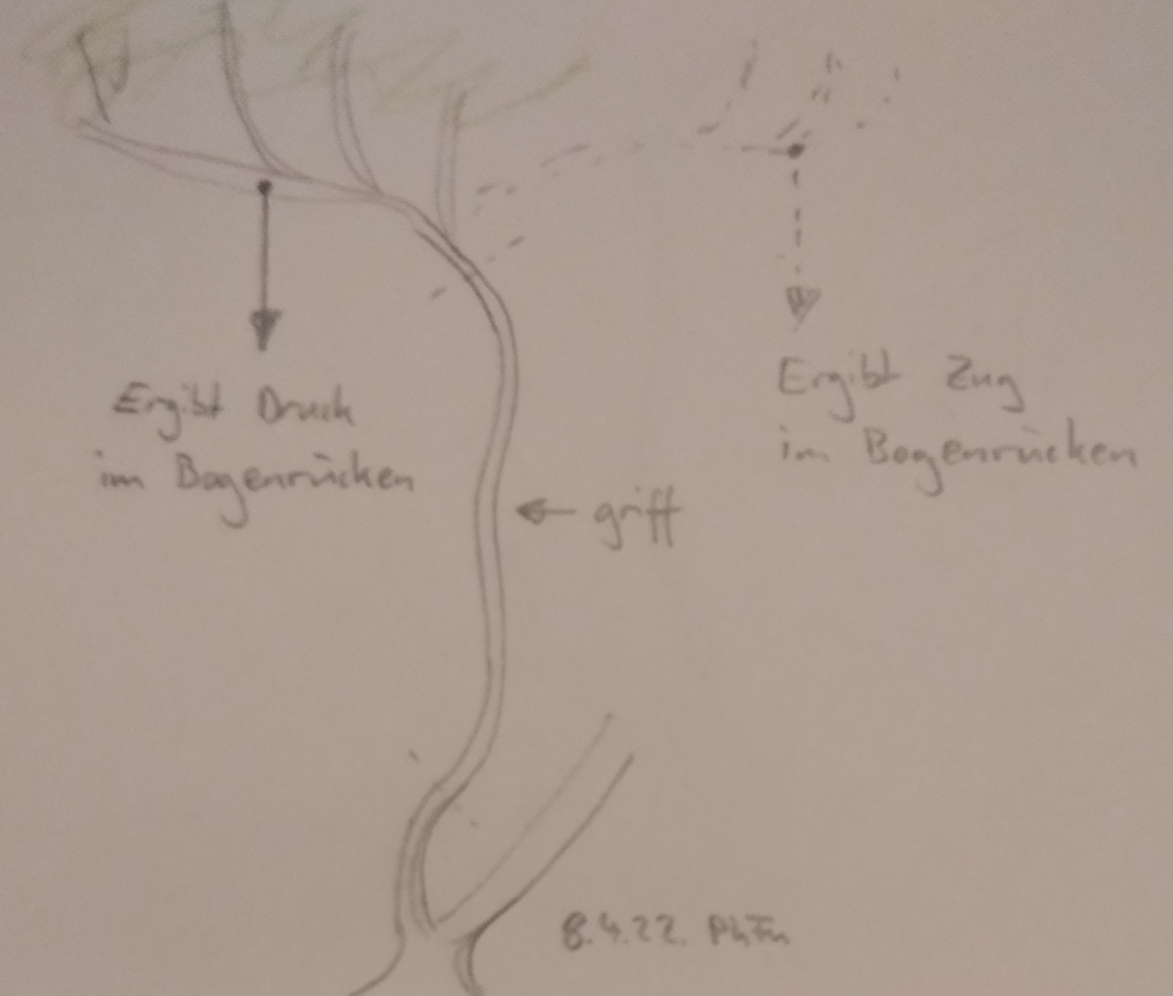

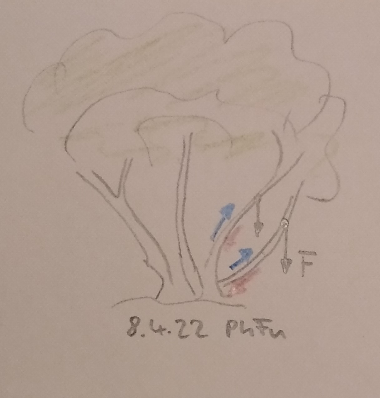

Zu Reflex, Deflex, Zug und Druck:
Ich habe das mal versucht auf Papier zu bringen. Die zwei Äste rechts sind einmal Reflex und einmal Deflex. Den Zugkräften (blau) ist diese leichte Krümmung egal, sie suchen sich den höchsten Punkt im Profil und rücken dort dicht zusammen. Die grössten Druckkräfte (rot) findet man entsprechend im tiefsten Punkt vom Profil.
Ob in einem reflexen Stück also Zugkräfte herrschen, ist eine Frage des Biegemoments. (z.B. Gewichtskraft x mittlere Ausladung)
Aber was haben die vorhandenen Kräfte für einen Einfluss auf die Holzbildung? (...für mich völlig Neuland)
Mein Bogenrohling soll in 1-2 Jahren ohne Stütze auskommen. Die Ringe, welche dann später den Bogenrücken bilden sollen, wachsen mit ihren natürlichen Lasten. Sollte also der Bogenrücken während des Wachstums bereits Zugkräfte aufnehmen, muss ich schauen, dass die laubtragenden Äste auf die andere Seite kommen...

...das mit den Verletzungen habe ich mir auch schon gedacht. Mal sehen, ob die Druckstellen aus dem ersten Jahr in den nächsten Jahren sauber verwachsen. Ist halt ein Teil des Experimentes.
Recurves helfen mit, dass der Bogen eine degressive Kennlinie bekommt. D.h bei gleichem Auszug und Zuggewicht kann er mehr Energie speichern. Wenn man dann die Recurves so leicht wie möglich baut, wirft er schneller.
