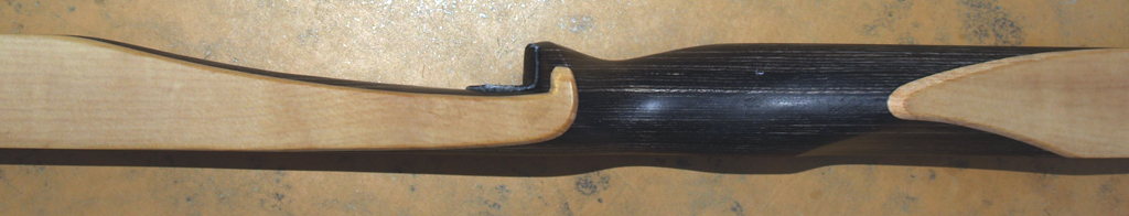

Nun habe ich das Ganze noch etwas weiter getrieben und mir als RH-Schütze einen LH-Langbogen, Ahorn-Laminate glasbelegt, 66“, 45# gegönnt. Incl. Standard-Sehne, Standhöhe 16cm. Schon aus Neugierde und weil ich dann auch (meist) an Turnieren teilnehmen kann, an denen keine „Reiterbögen“ vorgesehen sind. Daumentechnik mit Langbogen wird möglicherweise nicht immer, aber sicher oft zugelassen.
Die ersten 140 RH-Schuss an 2 Tagen zeigen, daß die Daumentechnik mit diesem Bogen erst einmal sehr gut funktioniert, das Drehen muss man minimal stärker als mit meinem Osmanen 45# machen. Dreh-Vorspannung ist nicht notwendig weil der Bogen ein fast bis zur Mitte geschnittenes Schussfenster hat (dem Pfeil ist dann weniger Bogenbreite im Weg). Es reicht, den Bogen beim Lösen entgegen dem Uhrzeigersinn um seine Längsachse zu drehen (aus dem Handgelenk). Sicher geht das auch mit Vorspannung. Meine schon beschriebenen gebarrelten Pfeile die für meinen Osmanen gedacht sind, funktionieren gut. Absolut kein Anschlagen der Sehne am Arm, der Bogen schießt sich so komfortabel und die Pfeile fliegen ruhig und schnell.
