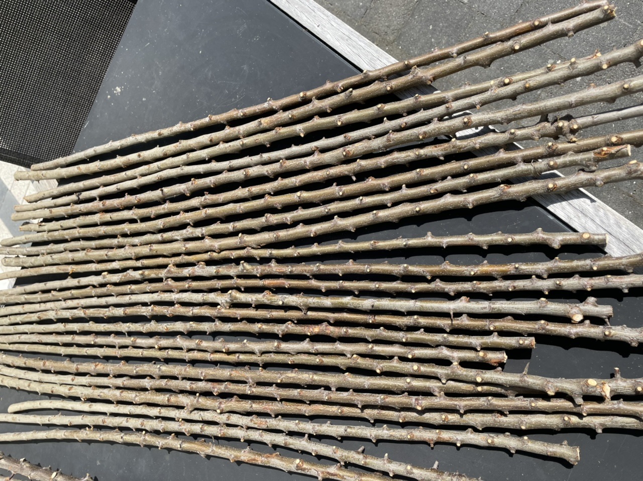

Ich hab letztens an einem Bahndamm Schwarzdorntriebe entdeckt, sie sehen schön gerade aus, haben mindestens etwa 15mm Durchmesser und sind zwischen 80 bis 120 cm lang.
Piken tun die mit Sicherheit wegen der Fingerlangen Dornen aber mit Handschuhen und Rosenschere sollte das kein Problem sein.
Hat jemand Erfahrung mit den Dingern? Könnten die Warbow tauglich sein wenn man 10-12mm Rundholzschäfte daraus macht?

Dachte eigentlich du kommst mit Wassertrieben / Wasserschosse, die haben nämlich weniger seitliche Austriebe.
Aber sowas :O
Da sag ich nur: Na dann viel Spaß beim schleifen
Glaub da wärst mir Hatriegel- oder Haselschossen glücklicher
Aber sowas :O

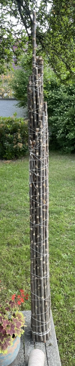

Na schleifen macht ja der Bandschleifer. Wenn die Dornenknorpel glatt sind, Länge sortieren, Beide Enden wie bei Sichtschutzmatte verschnüren, dann wie einen Teppich aufrollen und das Bündel auch verschnüren. Trocknen dauert bestimmt.

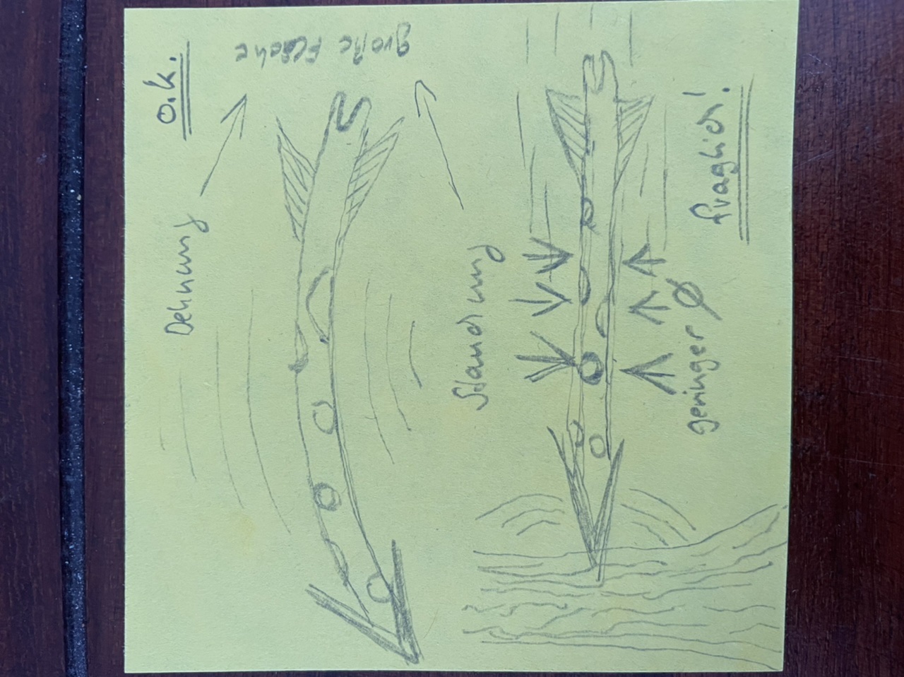

Sorry, ich bezweifle, dass das eine gute Idee ist...
Grund: Im Gegensatz zu Rosen etc, wo die Stacheln nur auf der Oberfläche sitzen, sind die Dornen bei Schwarzdorn genau wie Äste incl. des Faserverlaufs aus dem Holz gewachsen.
Das heißt: Jeder abgeschnittene Dorn ist wie ein Ast im Stave. Und damit eine potenzielle Bruchstelle.
Möchte ICH nicht als Pfeil haben!
Pfeilschäfte sollten aus Hölzern sein, die in diesem Stadium noch keine Seitenäste ausbilden. Und eben darum auch: keine Dornen.
Re: Eignet sich Schwarzdorn als Pfeilschaft?
Den Gedanken mit dem Faserverlauf hatte ich auch. Die Austriebe sind aber asymmetrisch verteilt, da sollte bei Biegung nicht viel passieren, da sich alles über die Länge verteilt. Beim Aufprall (Stauchung) sieht das etwas anders aus das passiert zwar auch über die Länge aber auf kleinerer Fläche. Testen werde ich es aber trotzdem, dann hat jeder was davon
Wo dann die Frage aufkommt wie Drucktolerant/Druckfest ist Schlehe oder wird sich beim abrupten Erreichen von v0 der Schaft auffasern.
