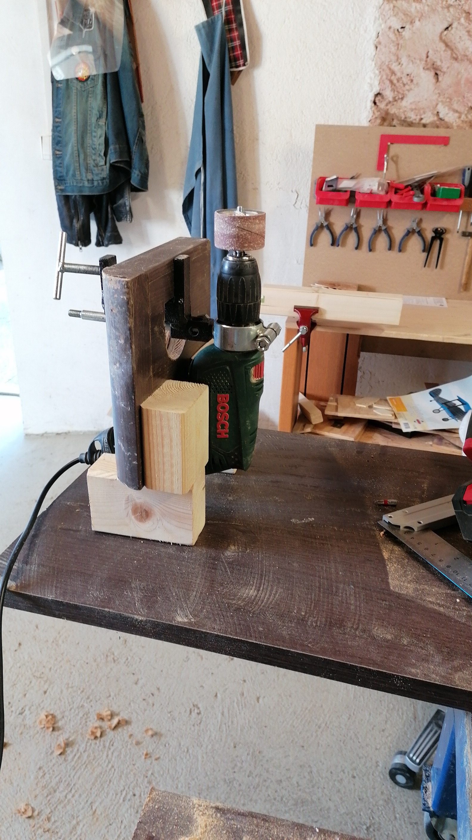

Ich möchte immer bei allem was ich angehe soviel wie möglich selber machen, daher habe ich mir die Frage gestellt, wie ich holzleisten tapern kann. Zuerst habe ich einen Spindelscheifer für meine Handbohrmaschine gebaut. Der ist aber nicht genau genug ist um Taper von 0,001 - 0,004 herzustellen, was vor allem am genauen Winkel der Spindel lag bzw. an der fliegenden Anordnung.

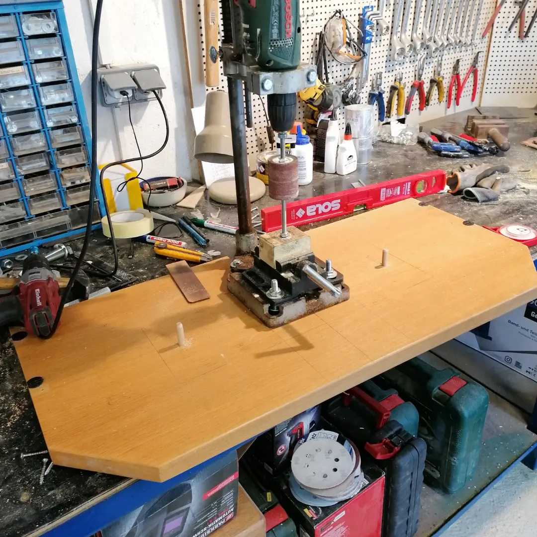

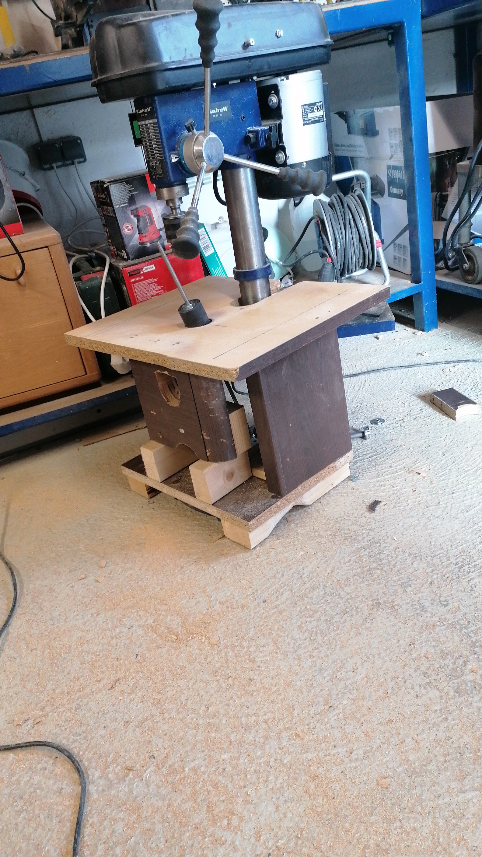

Dann habe ich versucht das ganze auf der Säulenbohrmaschine zu integrieren.
Leider war hier die Welle zu lang und das ganze ding nicht vernünftig auszurichten...

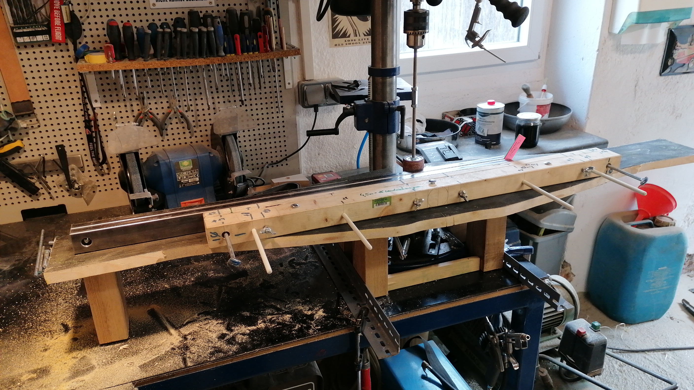

Ich habe das ganze neu auf einer Grundplatte aufgebaut mit Handbohrständer, kurzer Welle und Gegenlagerung der Spindel. Das ließ sich superfest montieren und ausrichten.
Den ganzen Aufbau habe ich als Stecksystem ausgeführt um die Vorrichtung wegzunehmen und den Spindelschleifer auch für Freihandarbeiten nutzen zu können.
Das ganze funktioniert jetzt so:

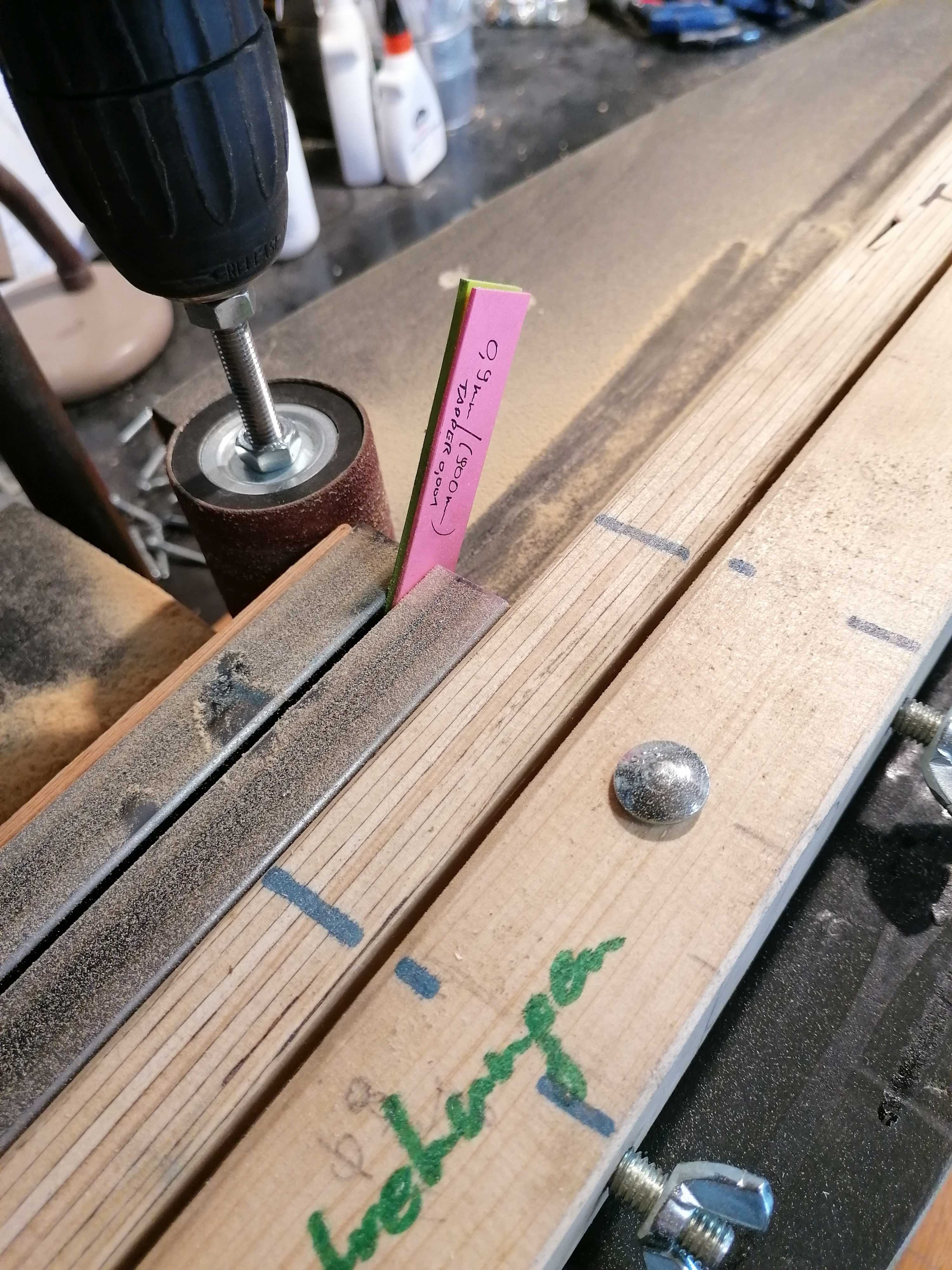

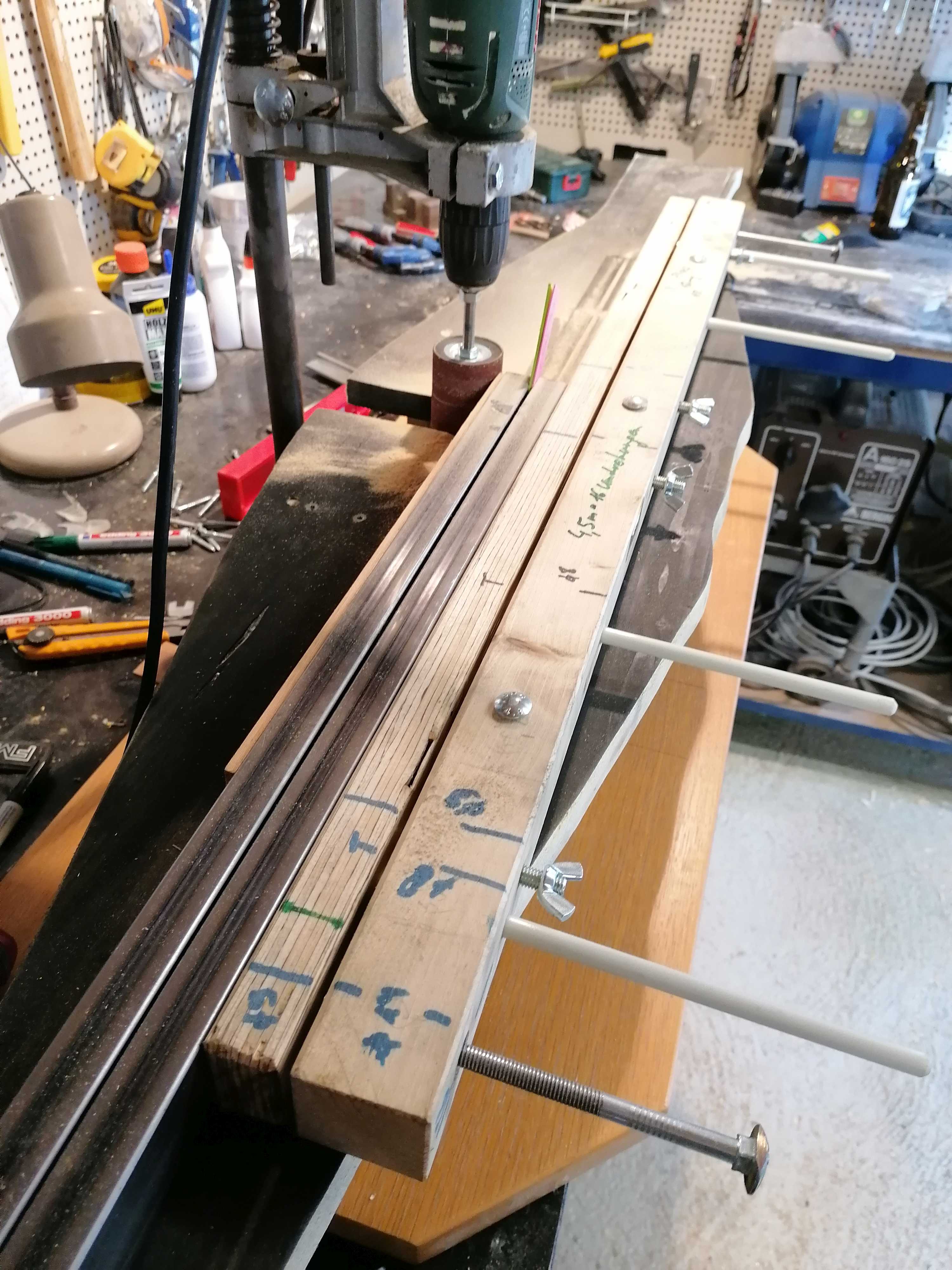

die beiden äußeren Holzleisten dienen als Parallelvorschub. Das mache ich mit den beiden Schrauben ganz außen, welche durch eine Gewindehülse in der äußeren Leiste auf die innere drücken. Das ganze habe ich noch 4 mal mit Glasfaserstangen geführt und kann es auch mit Flügelmuttern gegensichern. Damit kann ich den Taper stufenweiße abtragen.
Die beiden 4-kant Metallleisten dienen zum einstellen des Tapers und sind an den beiden Innenseiten miteinander verschraubt. auf einer Seite kann ich dann mittels Einlage den jeweiligen Taperwinkel einstellen.
Dann wird auf der inneren Metallleiste die Holzleiste montiert. Das geht relativ einfach mittels Schraubzwinge ganz außen. Das Paket Metallrohre mit aufgeschraubter Holzleiste wird jetzt gegen den Lauf der Schleifspindel vorbeigeschoben.
und stufenweiße parallel nachgestellt.
Ich schaffe hier eine Parallelität von 0,05mm . Abschließend kann man die Leisten noch auf de, Bandschleifer vorsichtig abziehen sollten minimale Wellen drin sein, war aber bei mir bisher nicht nötig.
