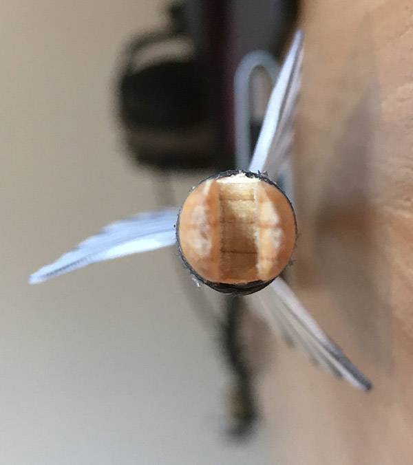

Bisher befiedere ich meine Pfeile in gerader Ausrichtung mit 3 Federn. Die Leitfeder steht dabei auf 90 Grad zur Nocke/Sehne. Neulich habe ich einen Satz neuer Pfeile mit gewundener Befiederung gemacht. Ich habe das Bitzenburger mit der "Helical Clamp". Die Klammer windet die Feder leicht um den Schaft herum und mit zwei Einstellungsrädchen kann man die Feder noch ein wenig justieren um den Winkel einzustellen.
Jetzt habe ich gesehen, dass der Hersteller einen speziellen "Nock Receiver" für die gewundene Klammer verkauft, also eine Nockhalterung die einen bestimmten Winkelversatz hat. Allerdings gibt es dazu keine weitere Erklärung.
Wieso bräuchte ich so einen speziellen Einsatz und wie sollte die ideale gewundene Befiederung genau auf dem Schaft sitzen? Macht das überhaupt einen Unterschied?
Bei mir ist es so, dass das hintere Ende des Federkiels relativ genau auf 90 Grad liegt und der vordere Teil der Feder von oben betrachtet rechts liegt, also logischerweise versetzt ist. Ich kann mir jetzt höchstens vorstellen, dass es laut Hersteller besser sein soll, wenn der Anfang oder der Mittelteil der Feder genau auf 90 Grad sitzt statt das Ende. Aber irgendwie erscheint mir das doch ominös. Oder gibt es da einen ganz anderen Grund?

Ok das mit den unterschiedlichen Winkeln wäre ja ein valider Grund. Wenn ich 120 Grad befiedern will, sollte es auch ungefähr 120 haben.
Allerdings erschließt sich mir nicht wirklich wie die Funktionsweise der Klammer zu unterschiedlichen Winkeln führen sollte. Wenn ich die erste Feder bei 0 Grad klebe (egal wo ich messe, solange immer gleich), und dann die Nocke um 120 Grad drehe (wie es das der standard nock receiver tut), dann ist die zweite Feder auf jeden Fall bei 120 Grad usw. Es kann höchstens sein, dass alle Federn um x Grad rotiert sind und man das vielleicht nicht haben will. Klärt mich gerne bei meinem Denkfehler auf.
Ich hab mal versucht ein Bild von meiner Befiederung zu machen, aber wegen den Ungenauigkeiten ist es nicht wirklich möglich die Winkel exakt zu messen. Nach Augenmaß kann ich höchstens erkennen, dass das Ende der Leitfeder nicht exakt bei 90 Grad liegt, aber man sieht ja auch sehr schön wie die restliche Länge der Feder einen Bereich auf dem Schaft abdeckt den man insgesamt durchaus als rechtwinklig zur Sehen stehend bezeichnen kann.

Re: Leitfeder-Winkel bei gewundener Befiederung?
Und genau das ist es! Schaue mal auf Dein (super!) Nockenbild:Chris Yarbrough hat geschrieben: ↑24.06.2022, 16:20 ... Es kann höchstens sein, dass alle Federn um x Grad rotiert sind und man das vielleicht nicht haben will.
Stelle Dir vor, der Tisch rechts wäre der Bogen. Beide Federn stehen genau parallel dazu.
Nun stelle sie Dir um 10° im UZ verdreht vor.
Die untere Feder würde weiter abstehen, die obere aber an den Bogen "gequetscht" sein, also ständig mit Druck daran langstreichen. Das würde sie sehr schnell verschleißen!
PS: Darf ich das Foto im WIKI verwenden?

Ha, jemand weiß es zu schätzen, danke! Ist zwar nur ein Handybild, aber ich hab extra Unterleger benutzt bis alles halbwegs gerade war.
Ja klar! Die Nutzungsrechte seien dir und dem FC gewährt.
