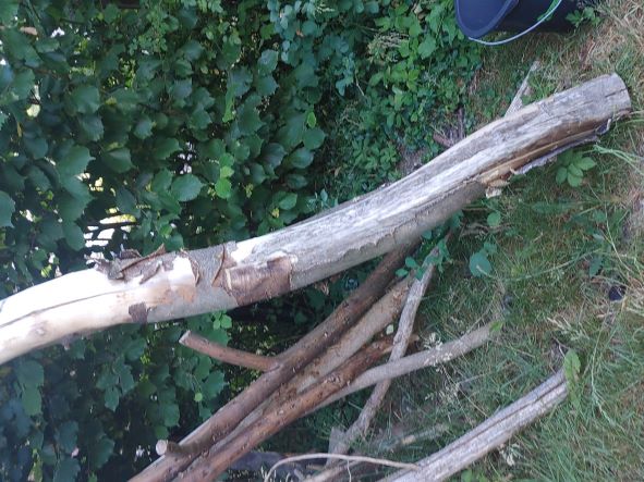

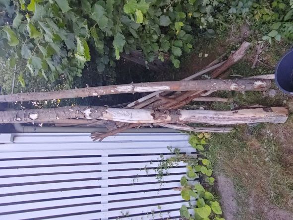

mir wurde ein im letzten Jahr gefällter Ilex-Stamm angeboten.
Er wurde stehend getrocknet, verliert die Rinde, scheint schon vom Bläuepilz befallen. Wäre ca.70 km von mitr entfernt abzuholen. Was meint ihr. Lohnt der Aufwand?

Ilex ist eher hart als zugfest...
Wenn Du es versuchen willst, dann auf jeden Fall mit z.B. Hickory-Backing!

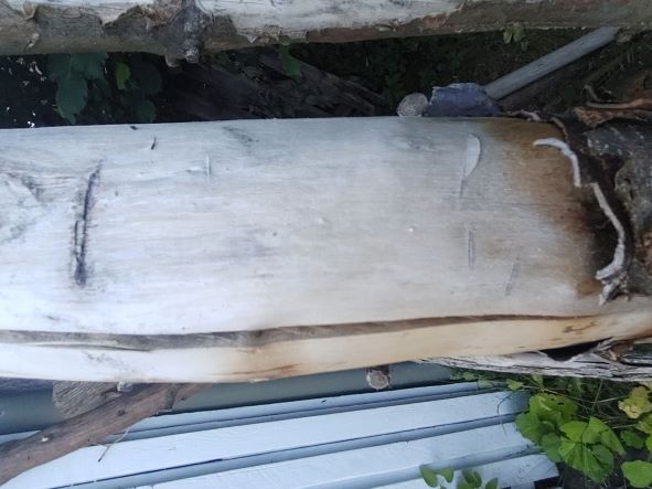

Der Stamm sieht allerdings schon RECHT vermorscht aus...
ICH hätte besseres im Holzlager...
Falls Du große Ebbe hast, versuch's, aber die Zeit könnte man auch...
PS: Falls es von Dir nach Verden oder Stade WENIGER als 70 km sind, kannst Du von mir besseres bekommen...

Ich würd in dem Fall eher auf Brennholz tippen

@Thomas: Einstimmig: Nein!
Noch ein Grund gegen die Fahrt: Wenn Ilex nicht frisch geerntet und sofort entrindet wird, gibt es Farbverfälschungen wie Vergrauung.
Ilex lebt von der weißen Farbe, die nur bei einwandfrei getrockneten Staves erhalten bleibt.

Habt Dank für eure Antworten.
Ich habe mir so etwas ähnliches schon gedacht und werde das angebotene Holz dankend ablehnen.
