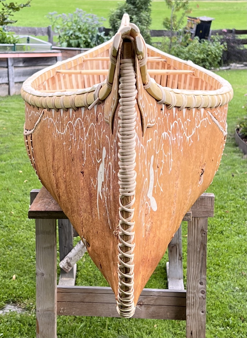

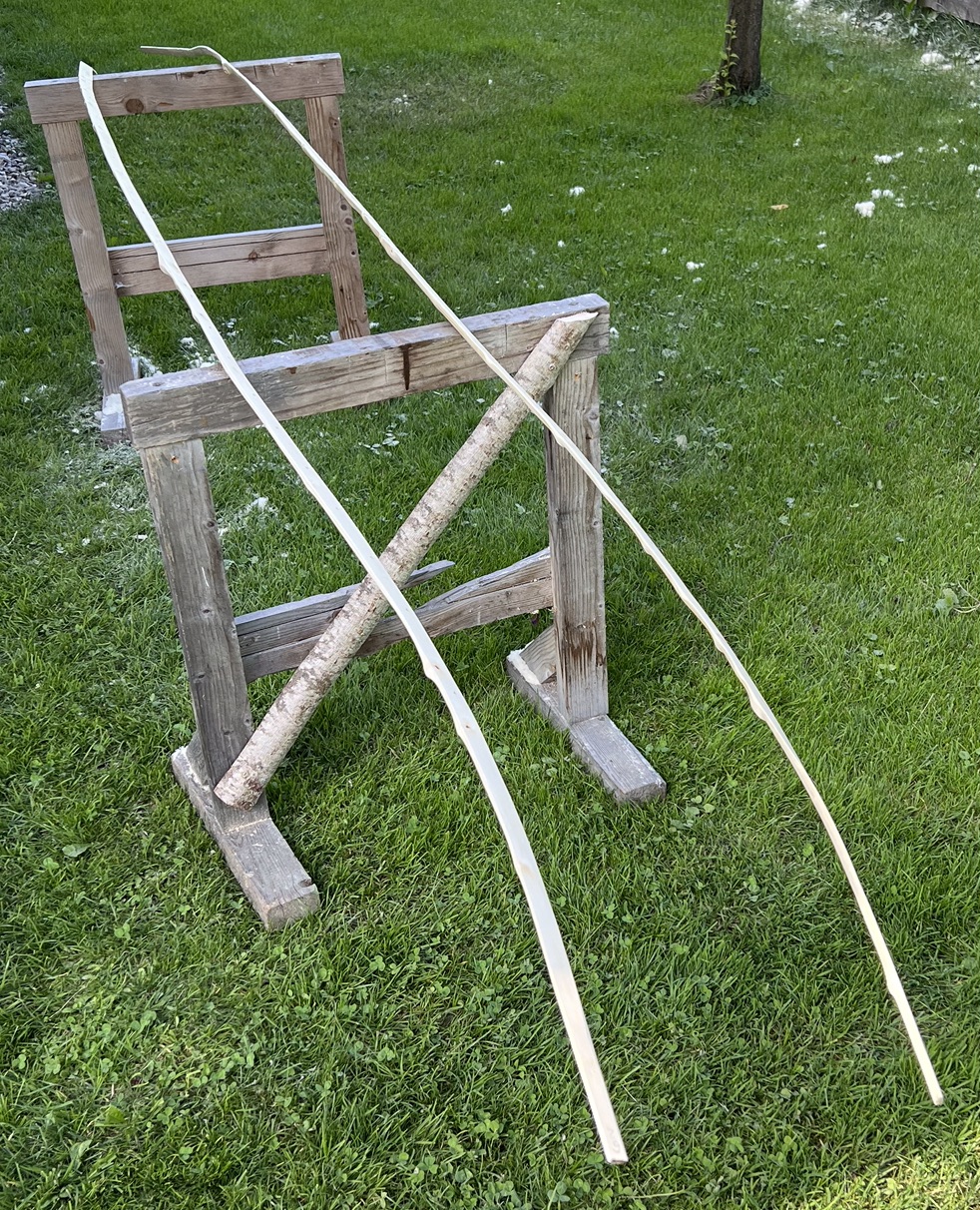

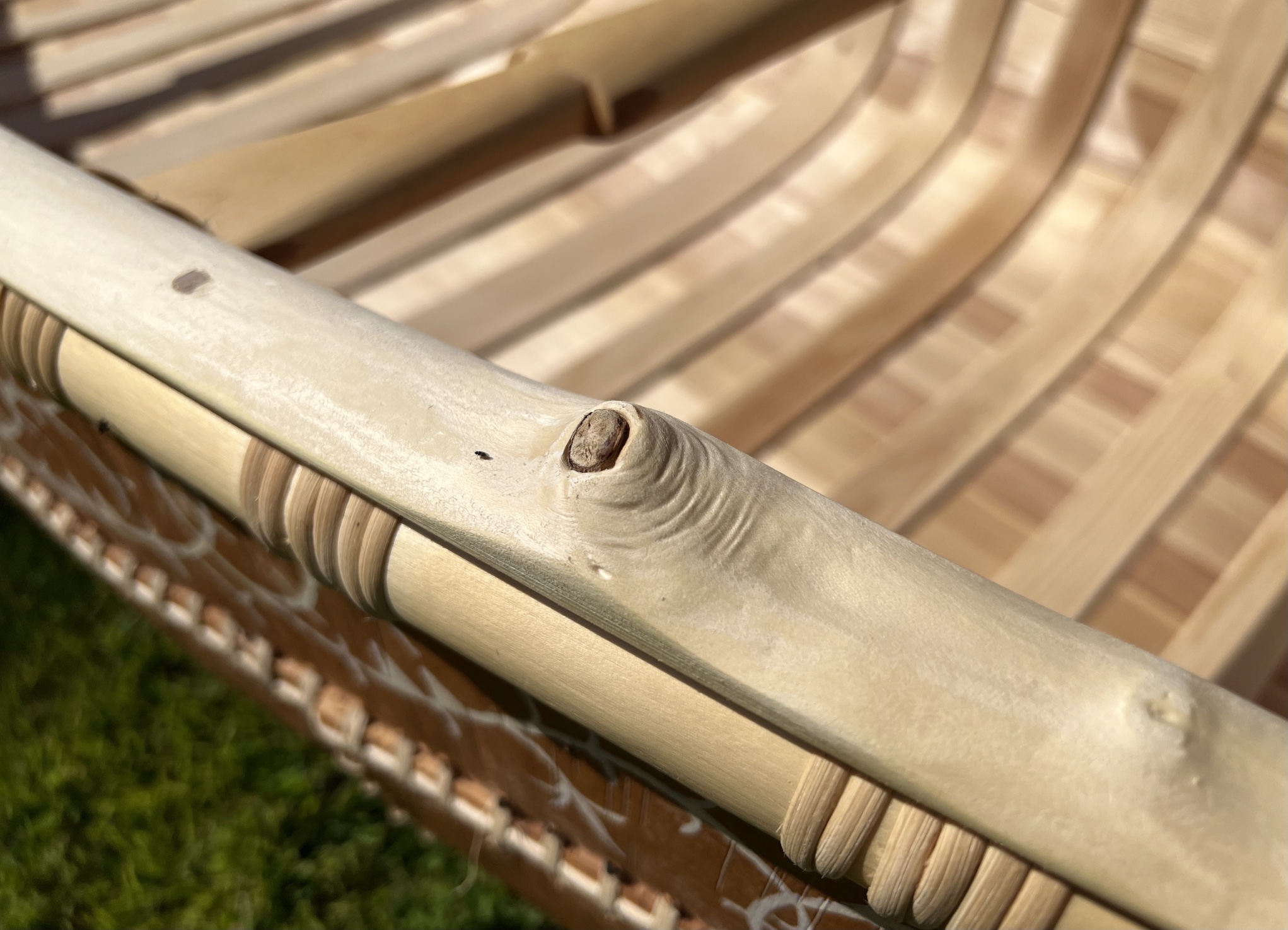

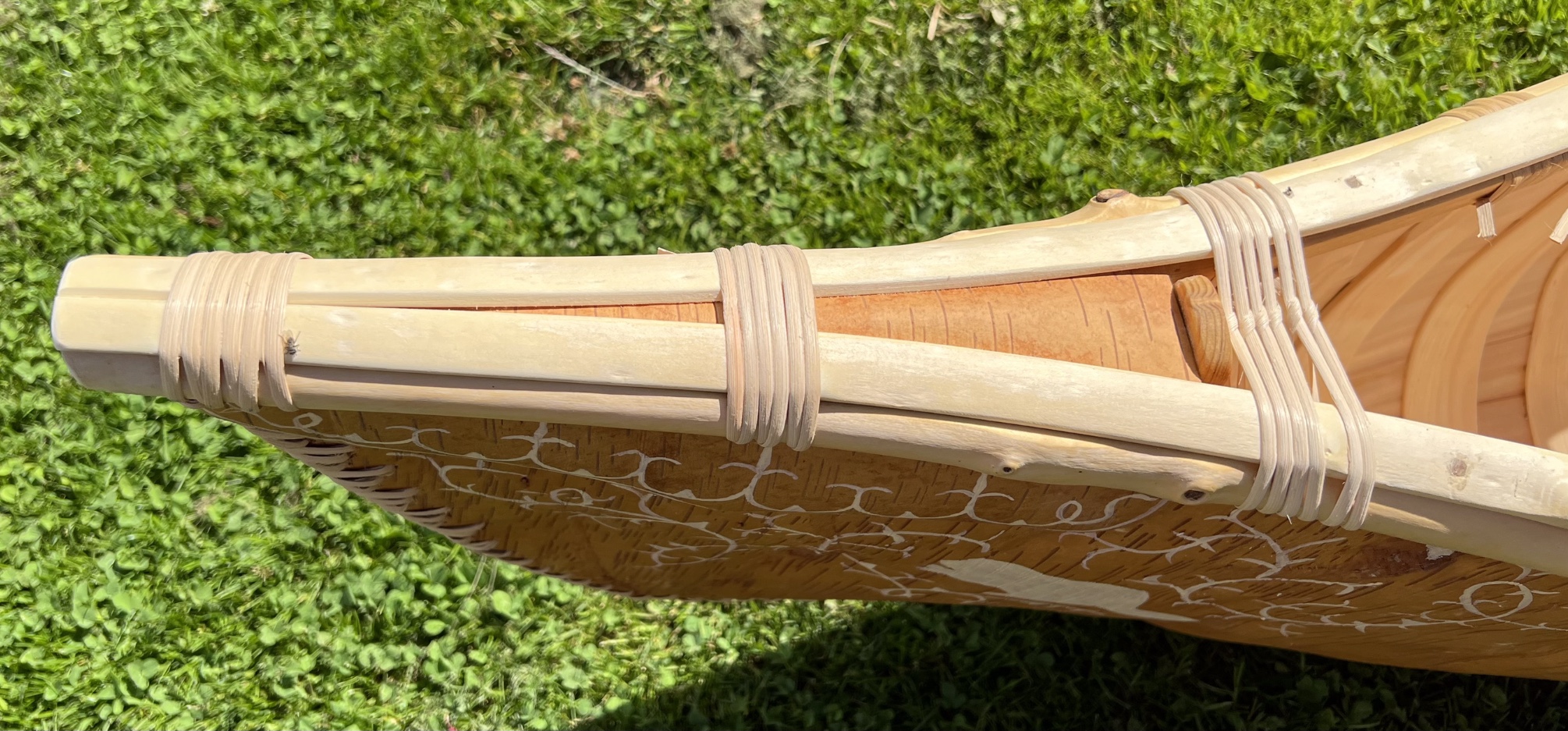

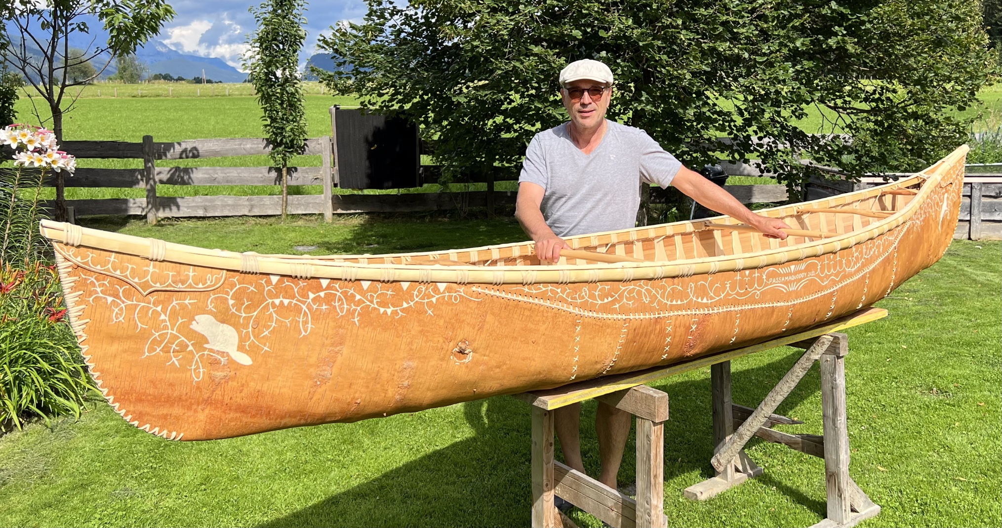

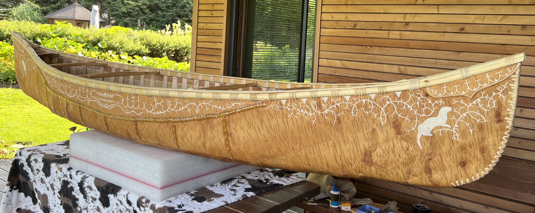

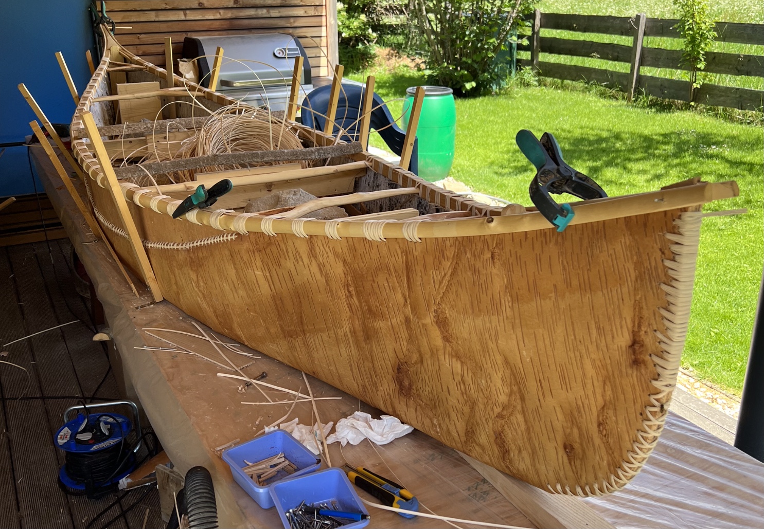

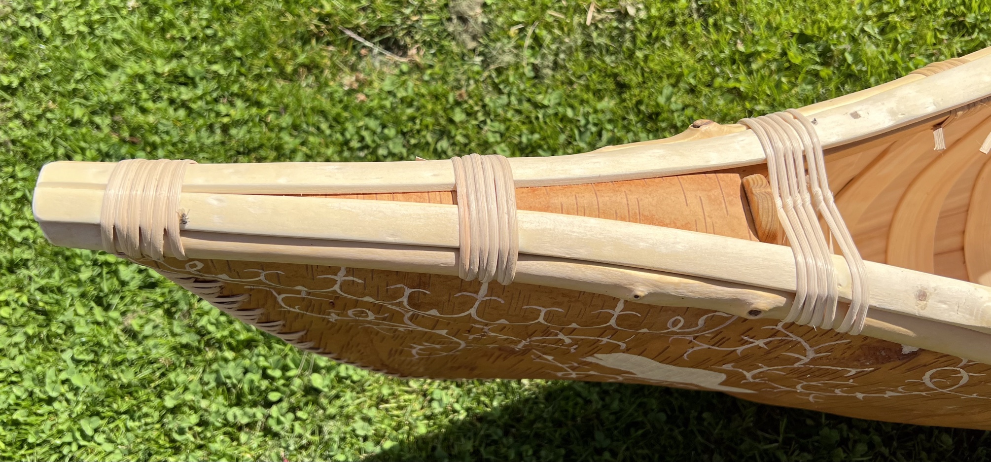

Hallo Leute!

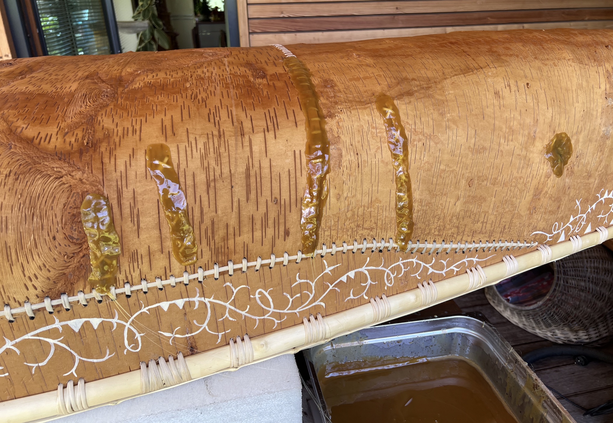

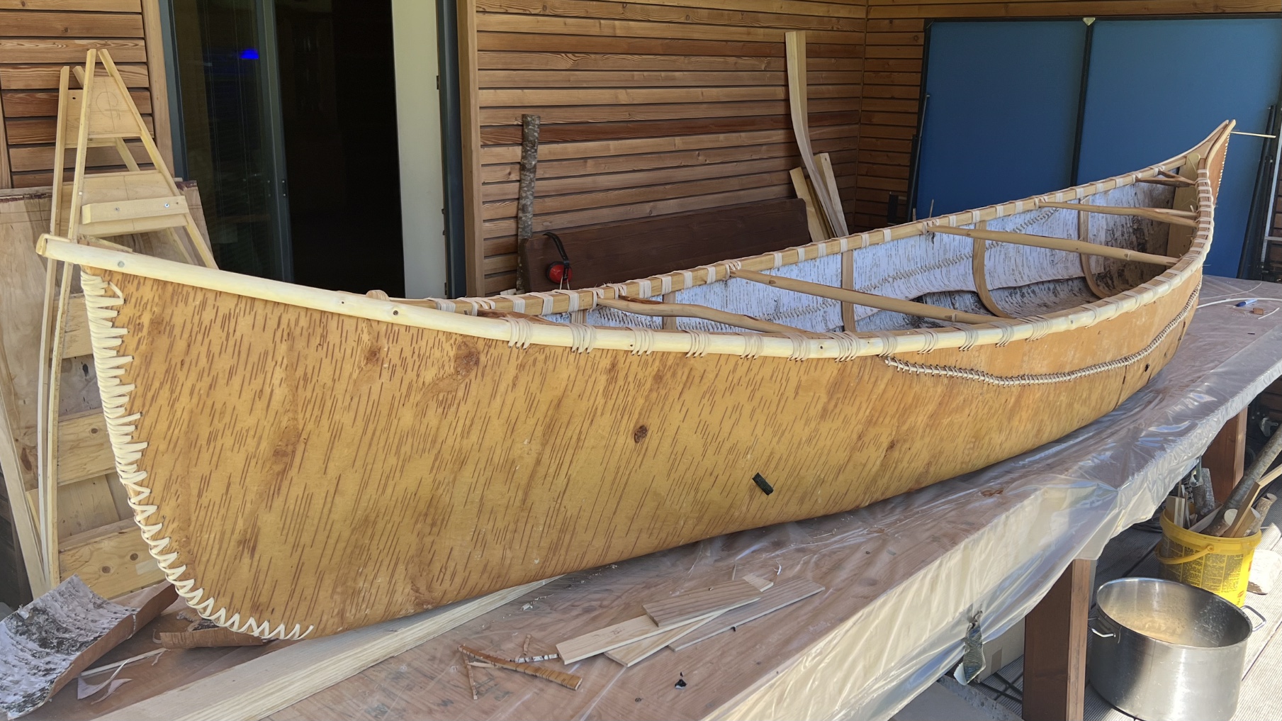

Ich möchte heute mein Sommerprojekt präsentieren, ein Birkenrindenkanu im Stile der Ostküstenindianer (Passamaquamoddy, Malecite, Penobscot, Algonkin)

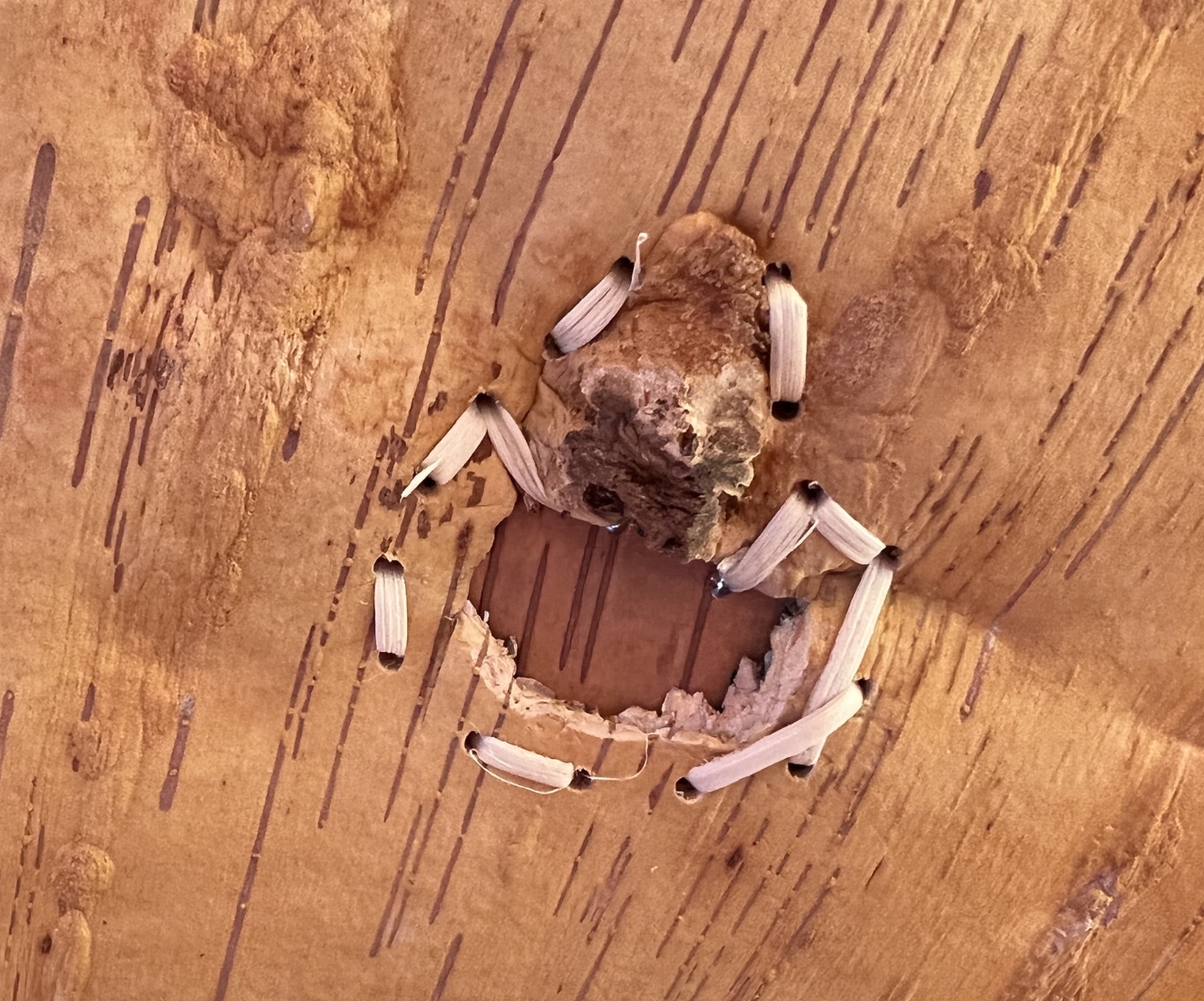

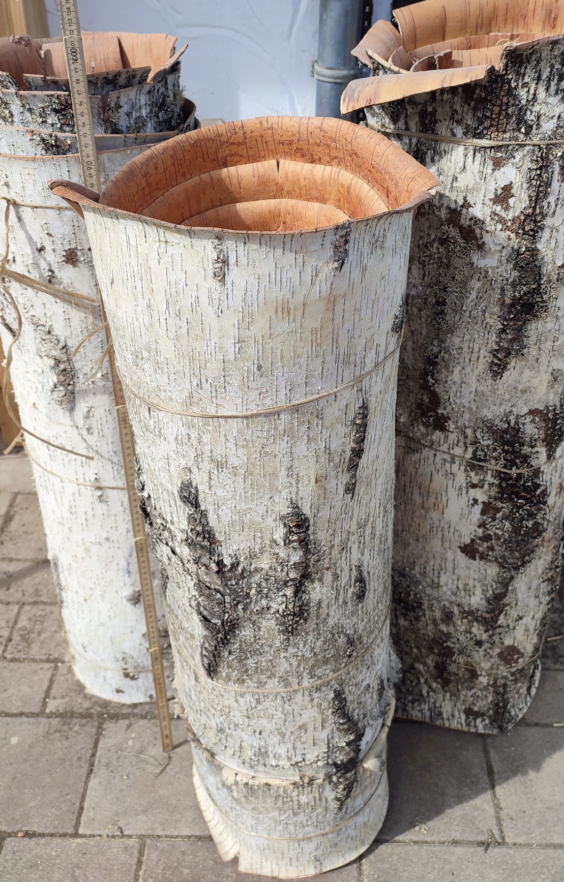

Birkenrinde aus Sibirien,( es war leider keine dunkle Winterrinde dabei, da kann mann das Muster herauskratzen, so musste ich das Muster aufmalen)

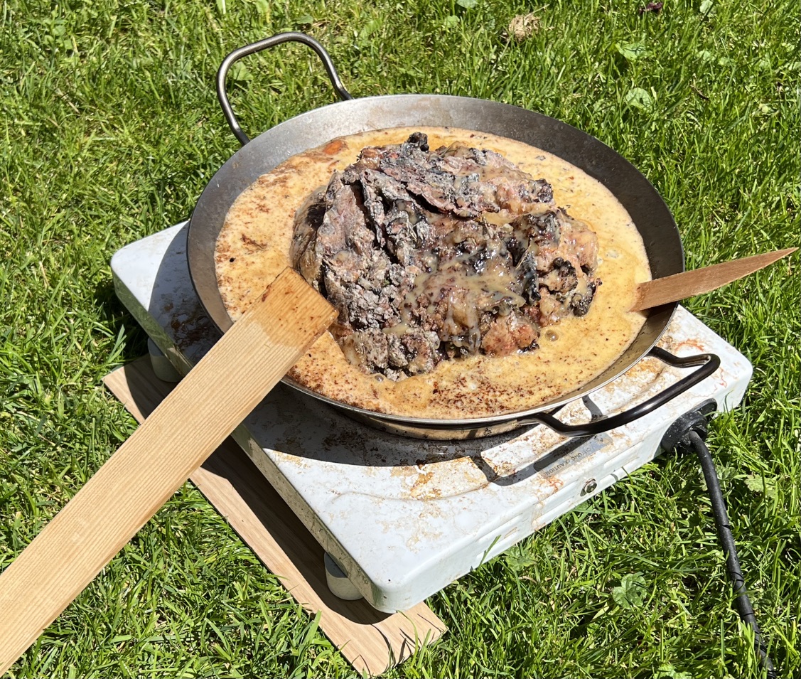

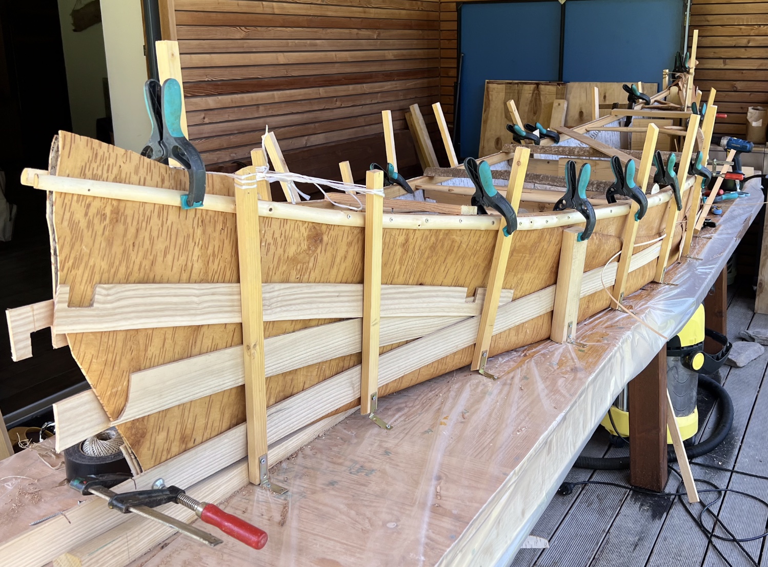

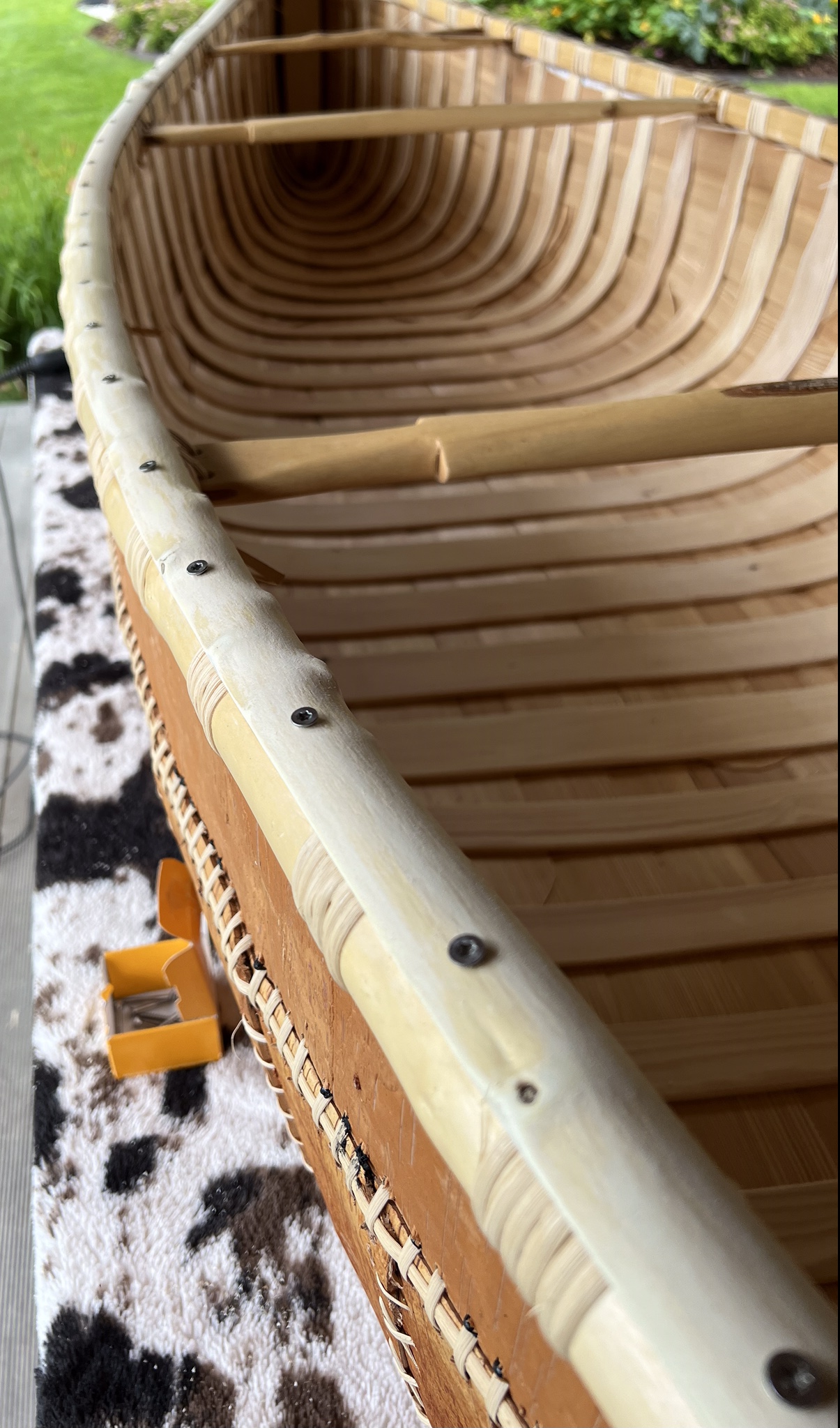

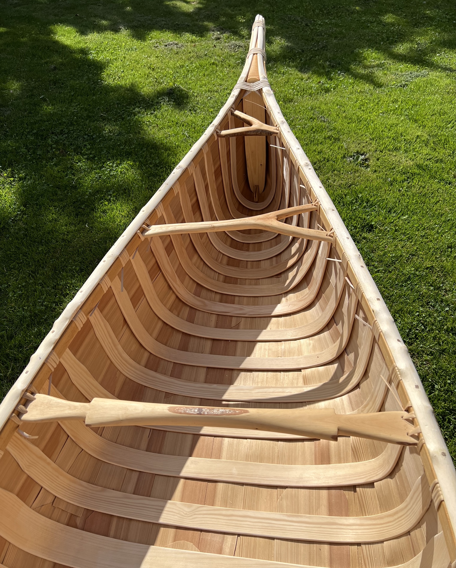

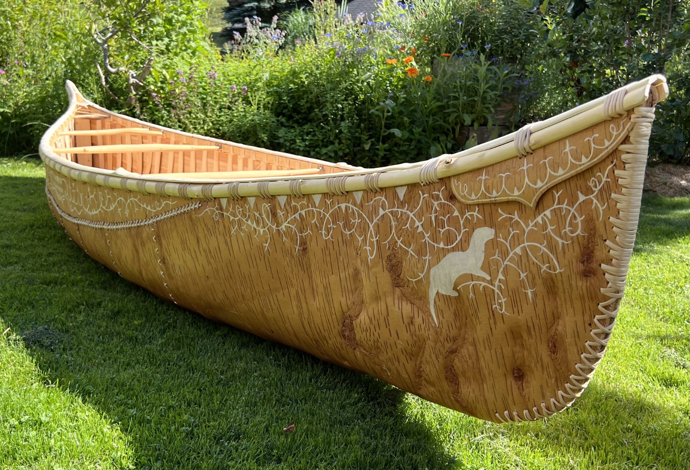

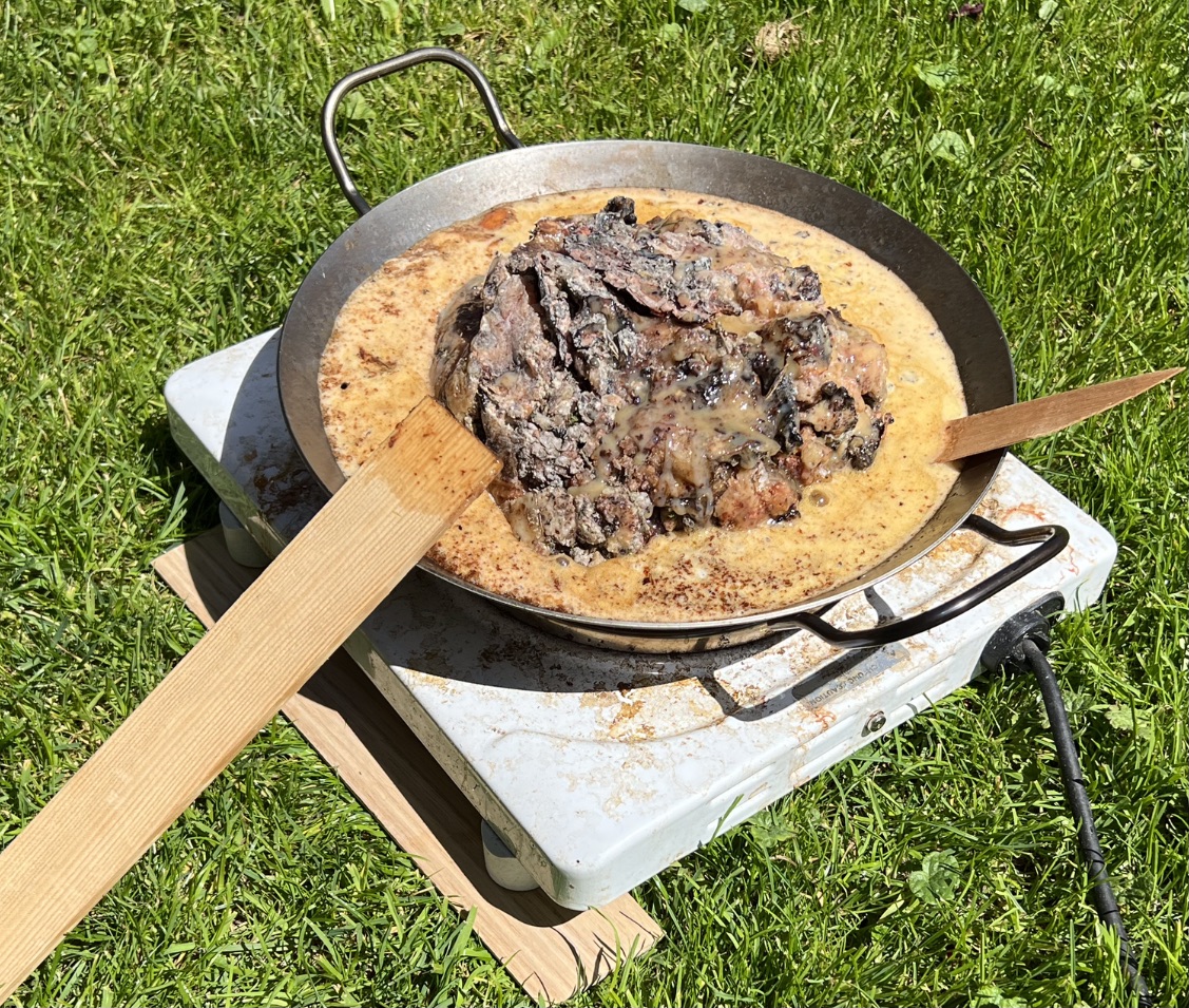

Länge 4m, Breite innen 80cm, Höhe 32cm, Gunwales und Thwarts: Haselnusssapling, Outwales und Caping: Ahornsapling, Rippen aus Fichte und Tanne, Lashing mit Rattanstreifen anstelle von Fichtenwurzeln, vernäht wurden die Rindenstücke ebenfalls mit Rattanstreifen, Holznägel aus Esche, abgedichtet wurde mit Fichtenharz, dieses habe ich erhitzt und zum Entfernen der Rindenreste durch einen Jutesack gefiltert, dann etwas Butter dazugemischt, damit es nicht spröde wird, Aufgetragen wird es im halb flüssigen Zustand und mit viel Spucke auf den Fingern über die Nähte und in die Löcher modelliert. Bemalung mit Acrylfarbe, Finish mit Leinöl und Tungöl gemischt.

Mal aus Neugier: Was kostet die Birkenrinde für so ein Boot?
Beiträge: 1274
Hat gedankt: 124 Mal
Hat Dank erhalten: 333 Mal
Re: Sommerprojekt Birkenrinde
Hallo Jo!
3 Rollen haben 1200 Euro gekostet.
