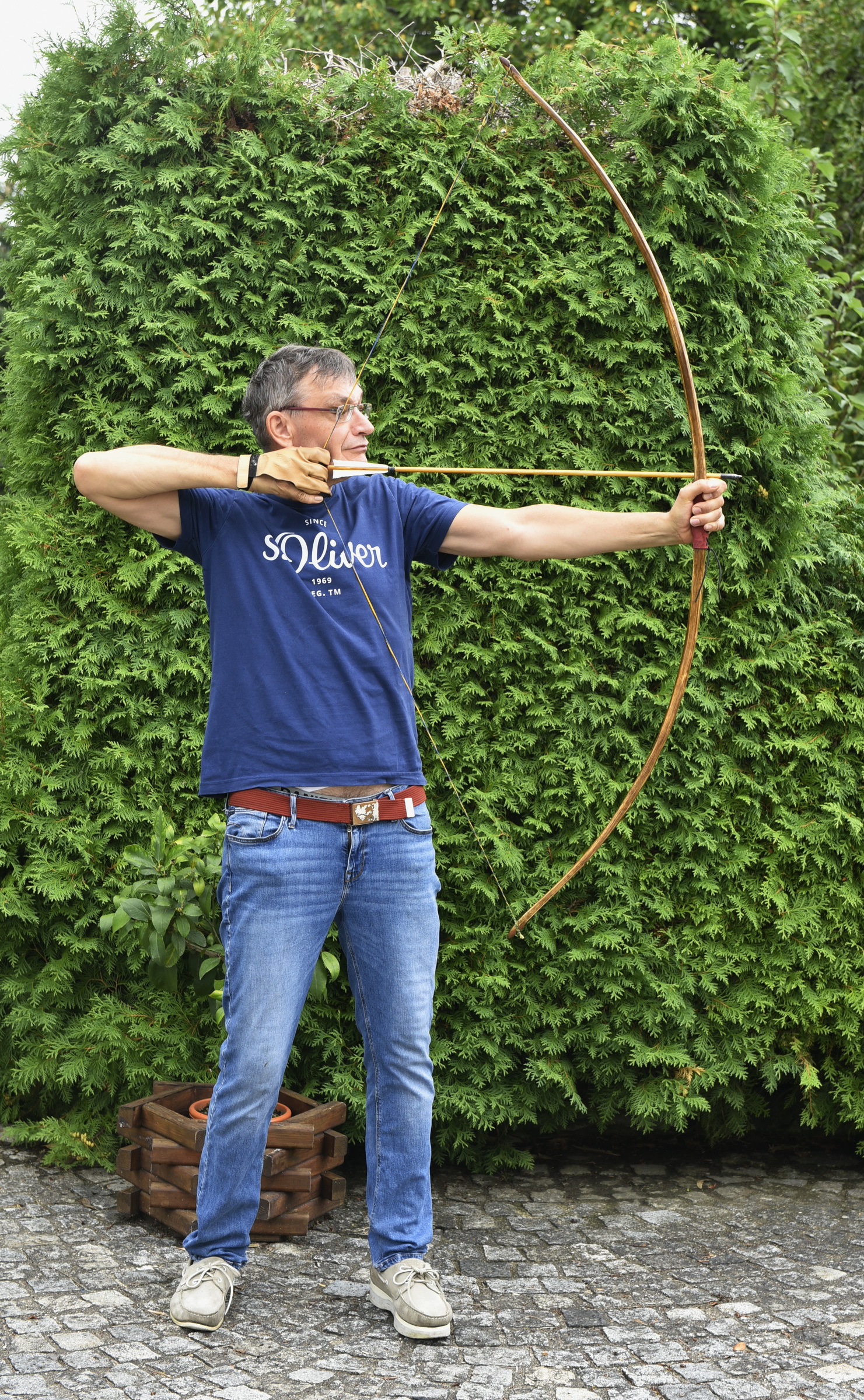

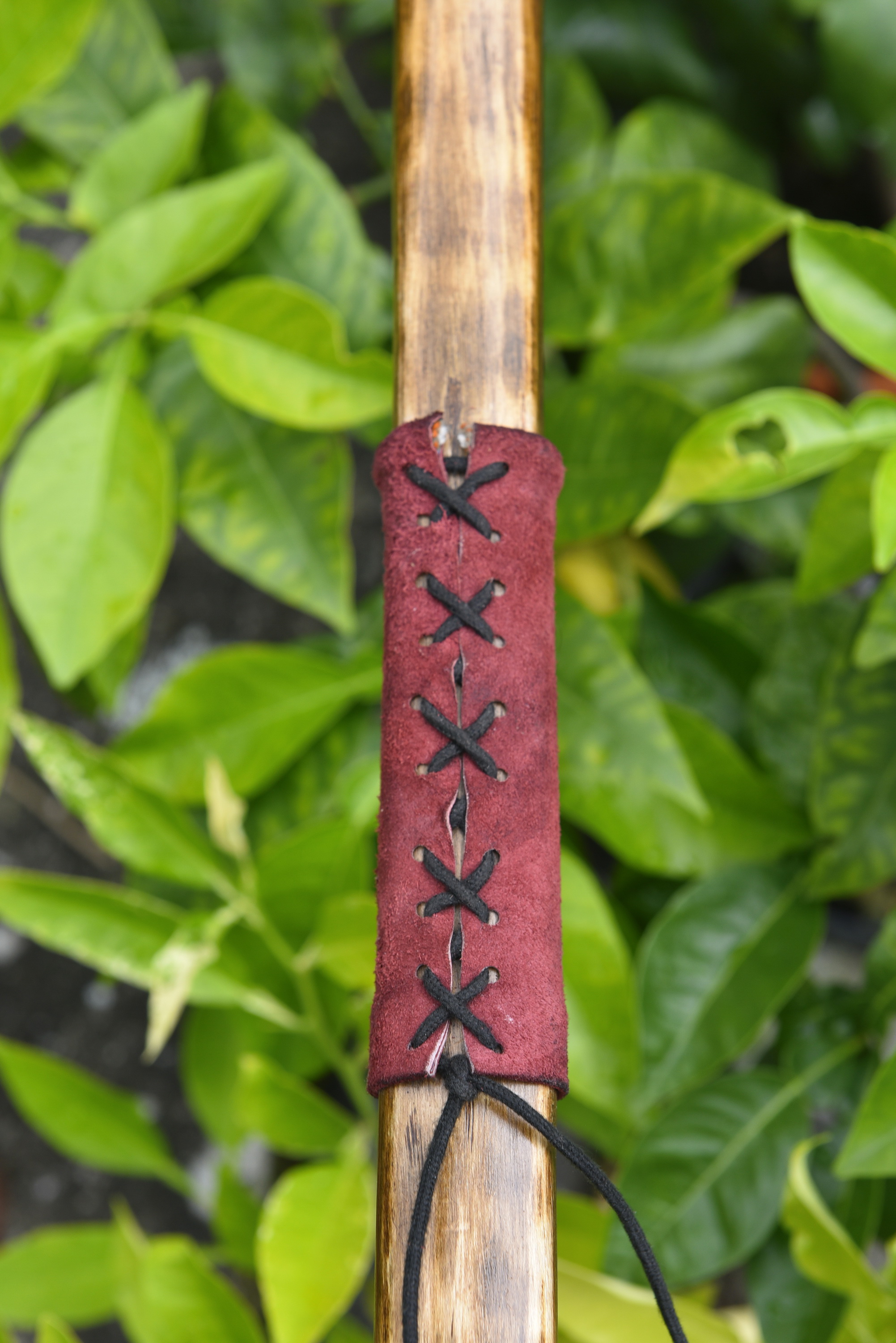

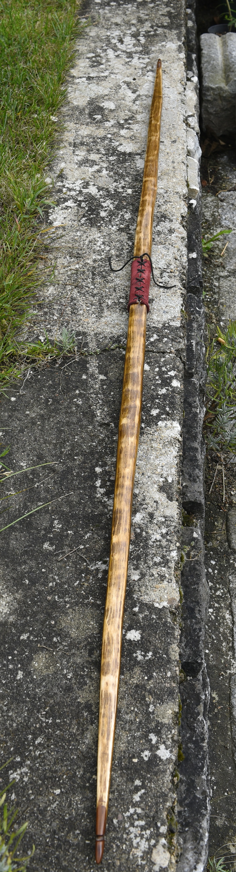

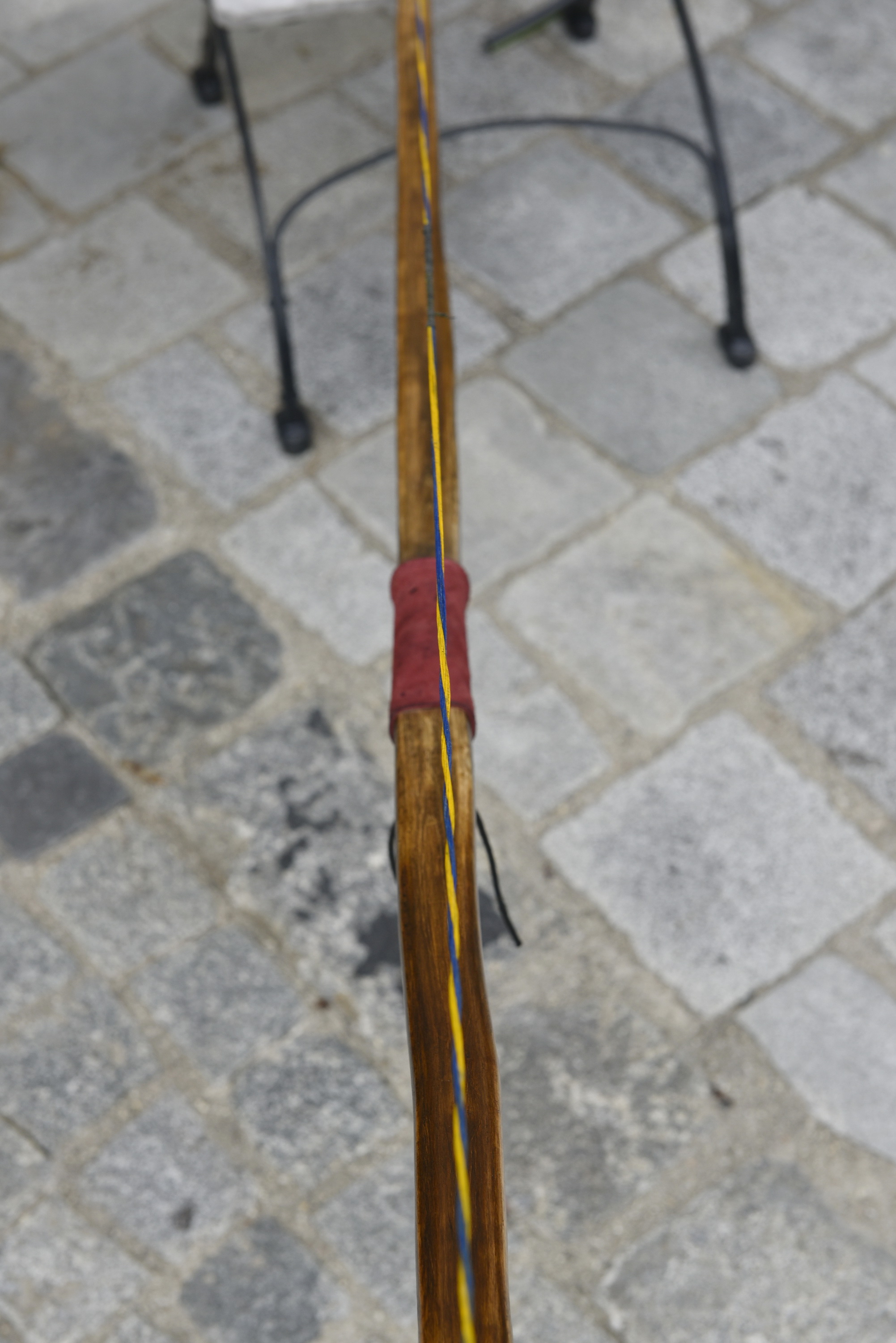

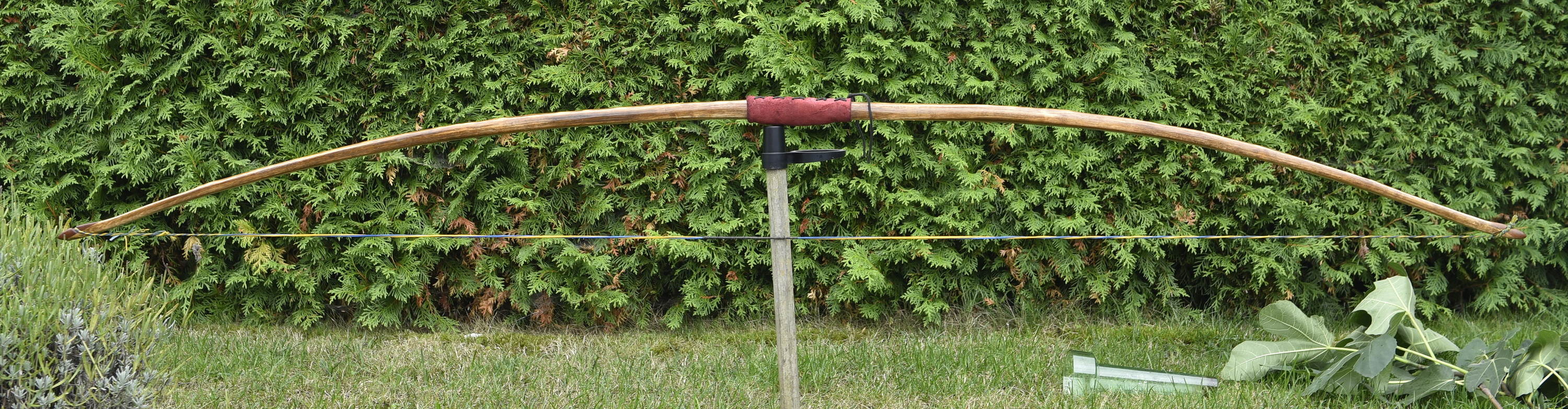

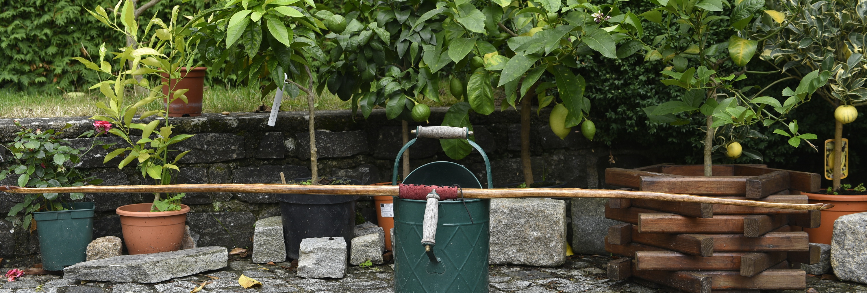

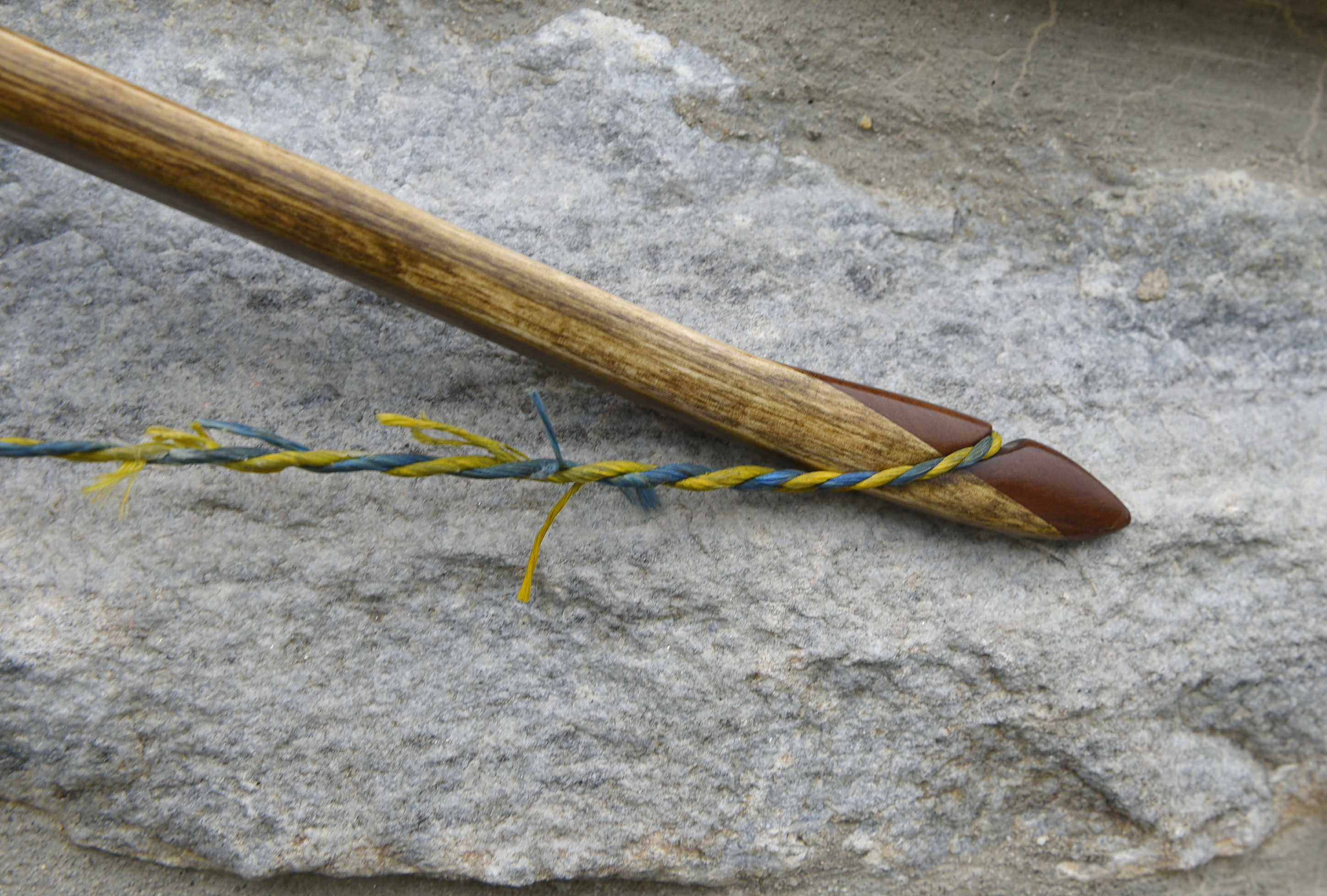

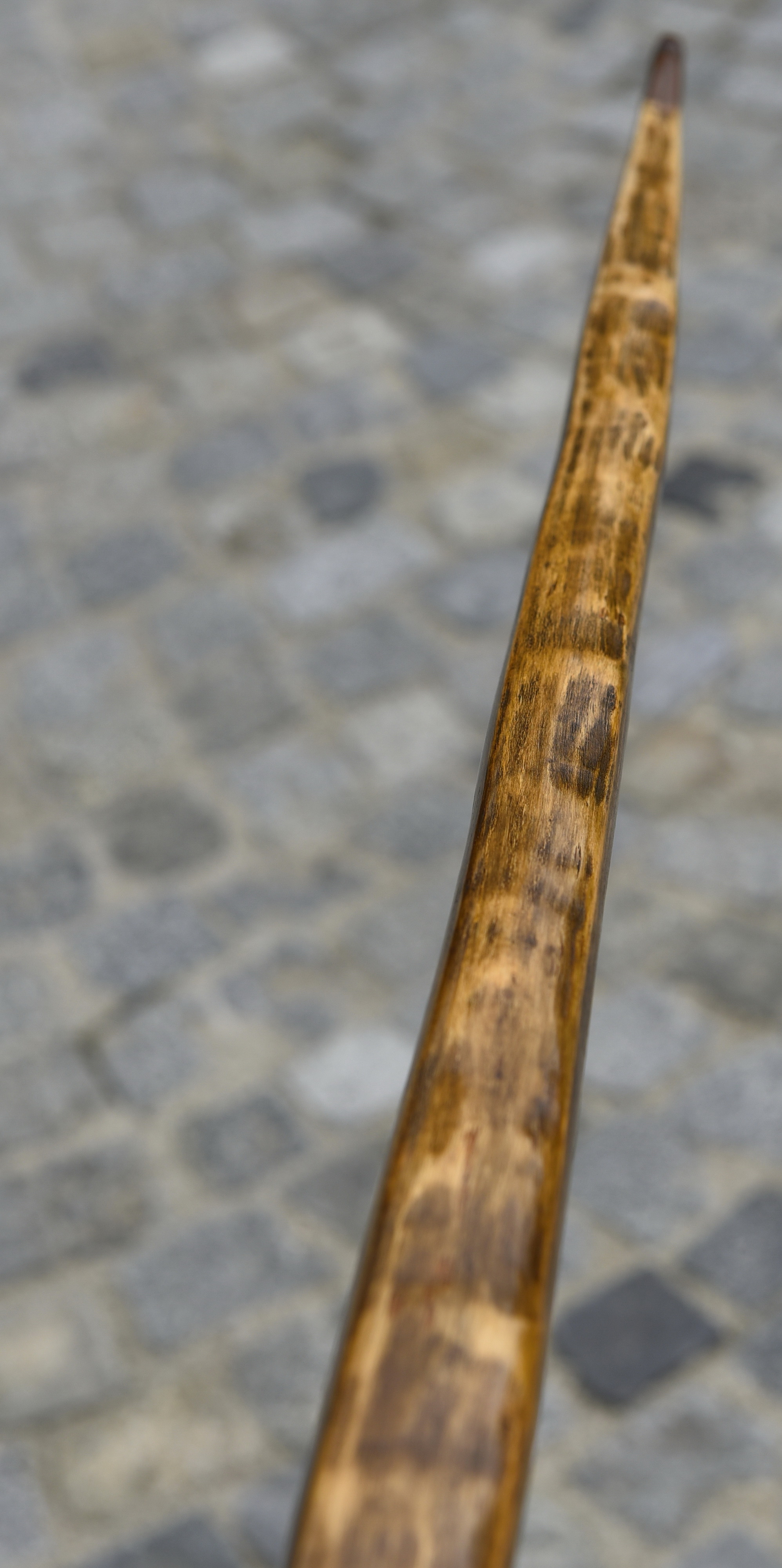

Servus,
die andere Hälfte eines zum Sap Turnier geernteten Hasel ist nun auch endlich fertig geworden.
50# Zuggewicht bei 29 Zoll.
NzN 178 cm
Overlays aus Zwetschke
finish Clou Beize Eiche dunkel und Schellack Politur
Gewicht mit Griffleder und Sehne 490 g.
unterer WA
unterer WA
obere Nocke
obere Nocke

Re: Hasel Langbogen 50#@29"
Ordentlicher Bogen, gut gemacht!
Die Bilder sind aussagekräftig, danke! :)
Die Beize gefällt mir nicht, aber das ist Geschmackssache.
Beste Grüße, Jo
Schöner Bogen, solides Handwerk.
Schön geworden Dein Leopard... ;D
Sieht gut aus!
Ist immer krass wie leichte Bögen man aus Hasel bauen kann.
Ziemlich mutiges Design beim Haselholz ;) Hast keine Stauchrisse bekommen?
Ohne Beize hätte er mir auch mehr gefallen, aber ist wie schon gesagt Geschmackssache :)
MrCanister123 hat geschrieben: 29.08.2022, 14:43 Sieht gut aus!
Nein, hat keinen Knitter ist ja mehr als lang genug und biegt auch im Griff.
Die Beize musste sein ist ja die andere Hälfte von „ugly red“.
Beitrag von Coal »
Mir gefällt er auch mit Beize 👍
Noch eine Frage zu deinen Zitruspflanzen: wie heißt Sorte ganz rechts, die mit dem Kärtchen?

Die gehören meiner Frau, die hat der Zitronenvirus erwischt, citrus sinensis variegatis.
Beitrag von locksley »
Gefällt mir gut, grad wegen der Beize. Ich nenn den "Dirty old man". ;D
Jetzt kann ich auch mal behaupten einen Bogen schon vorab gesehen zu haben 😁. Sehr beeindruckend zu sehen was Hasel so wegstecken kann. Und freu mich schon drauf den mal zu schießen 😉
Und die Beize find ich eigentlich ganz cool. Vermittelt einen alten, viel genutzten Bogen.
