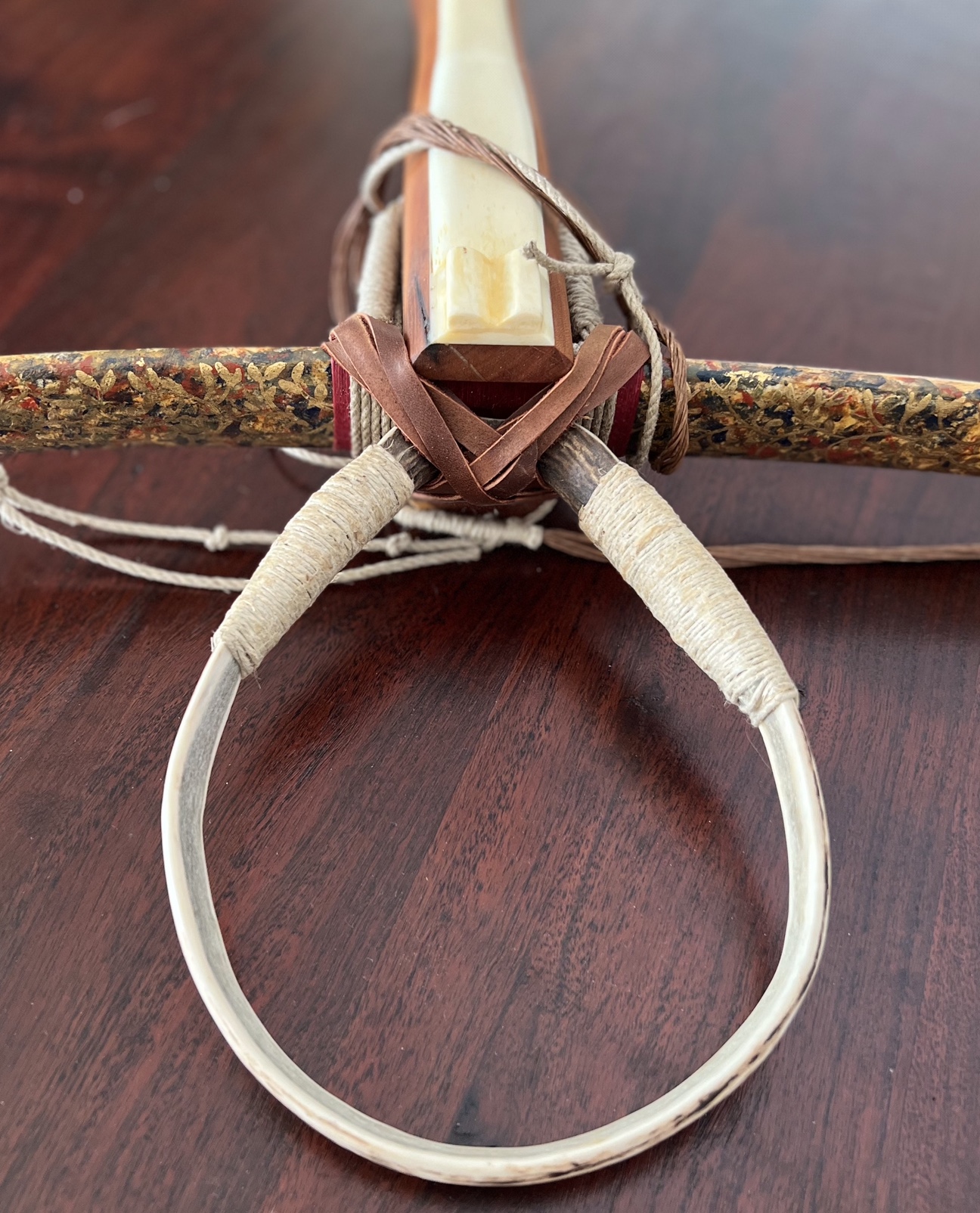

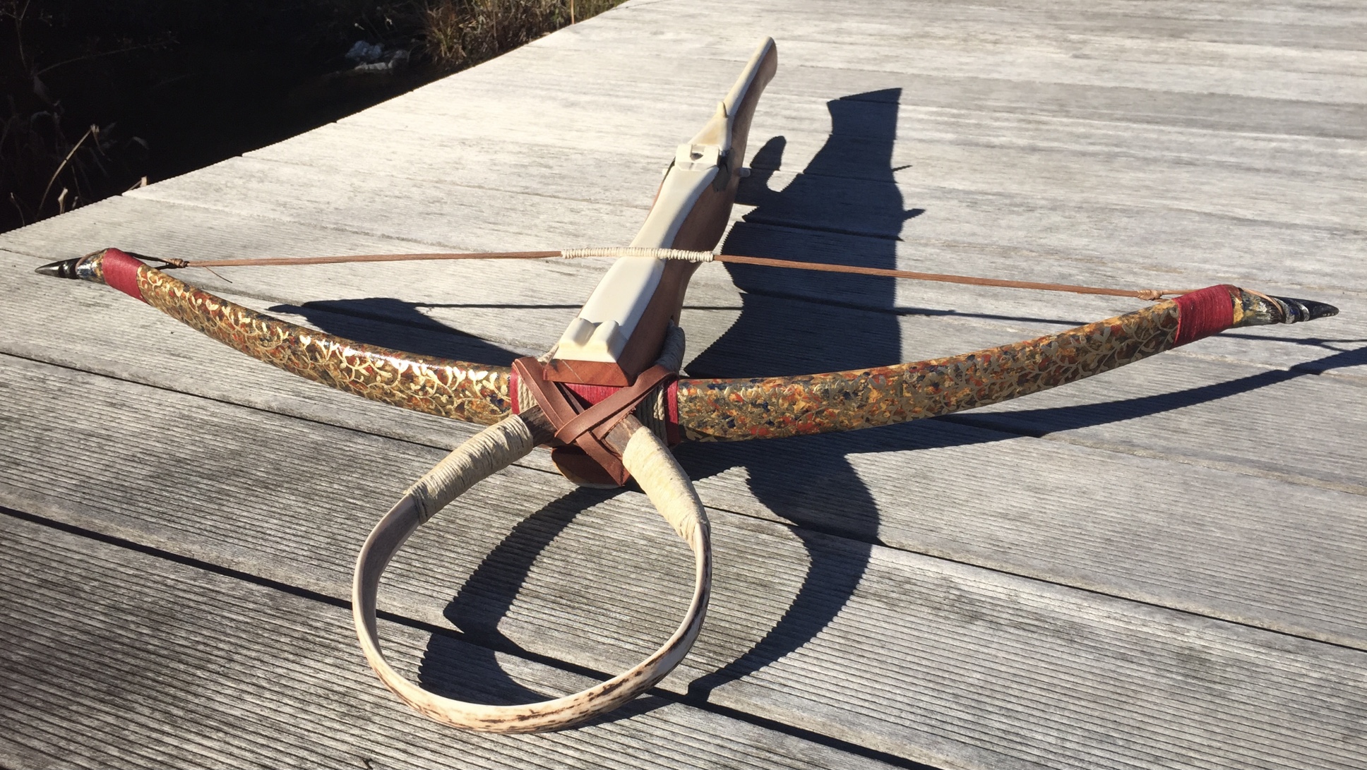

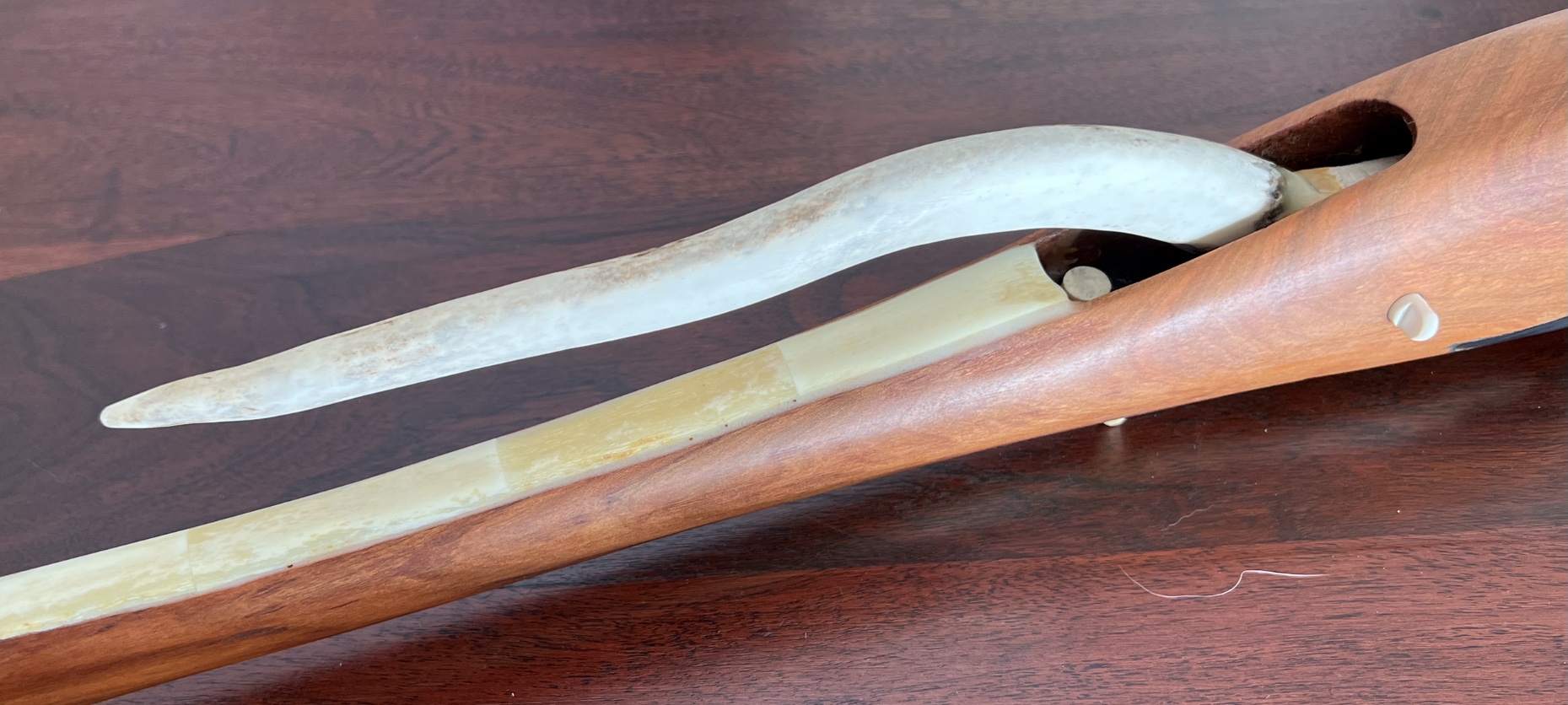

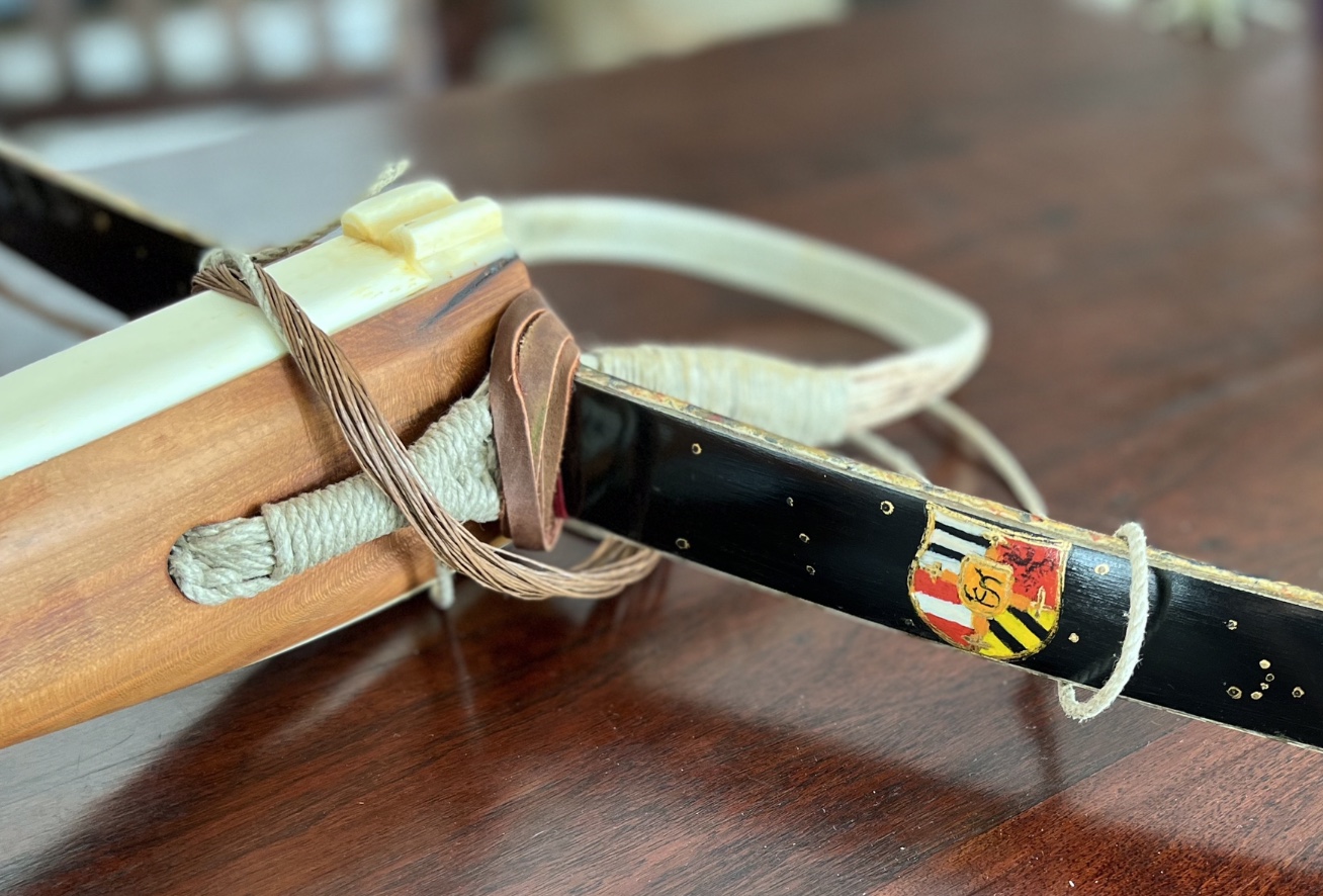

Mittelalterliche Hornbogenarmbrust

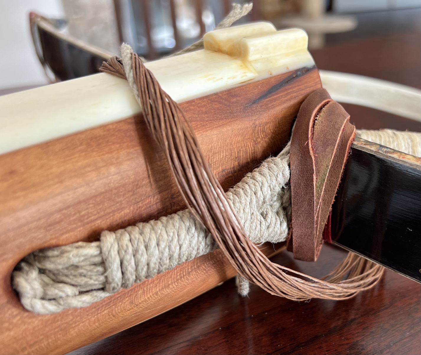

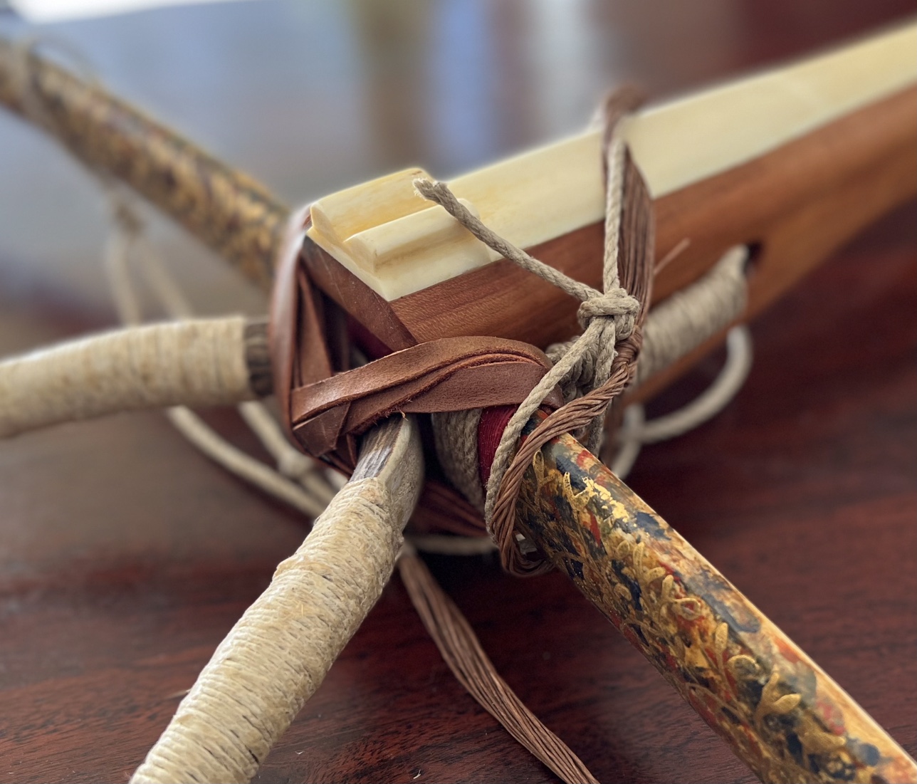

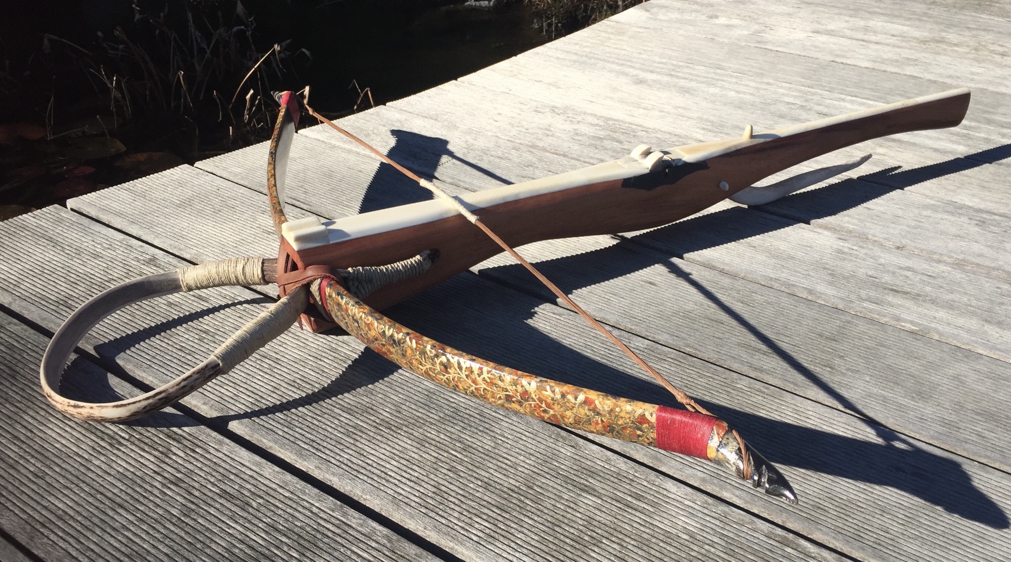

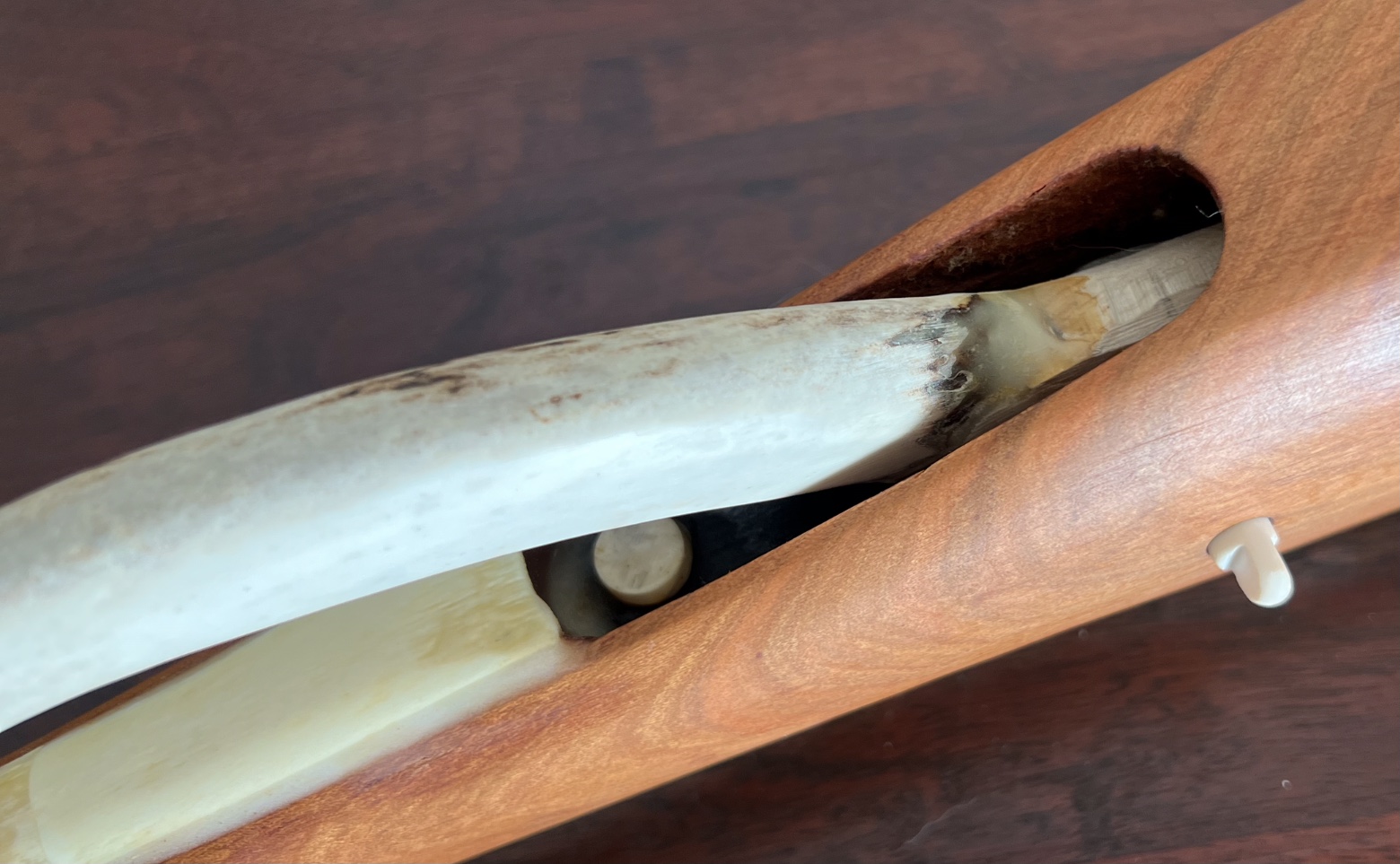

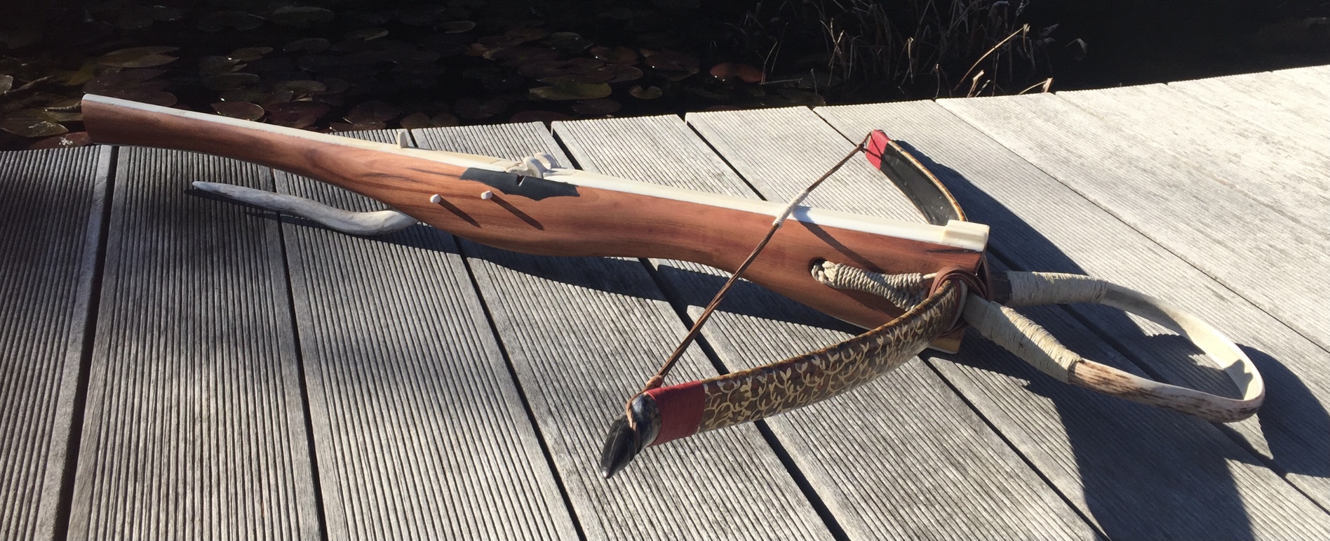

Und dann noch mein Lieblingsstück!
Mittelalterliche Hornbogenarmbrust ohne Metallteile
Zwetschkenholz, Knochenplatten, Wasserbüffelhorn, Hirschhorn, Hirschsehnen, Hirschrohhautbacking, Leinenfaden gewachst 1mm

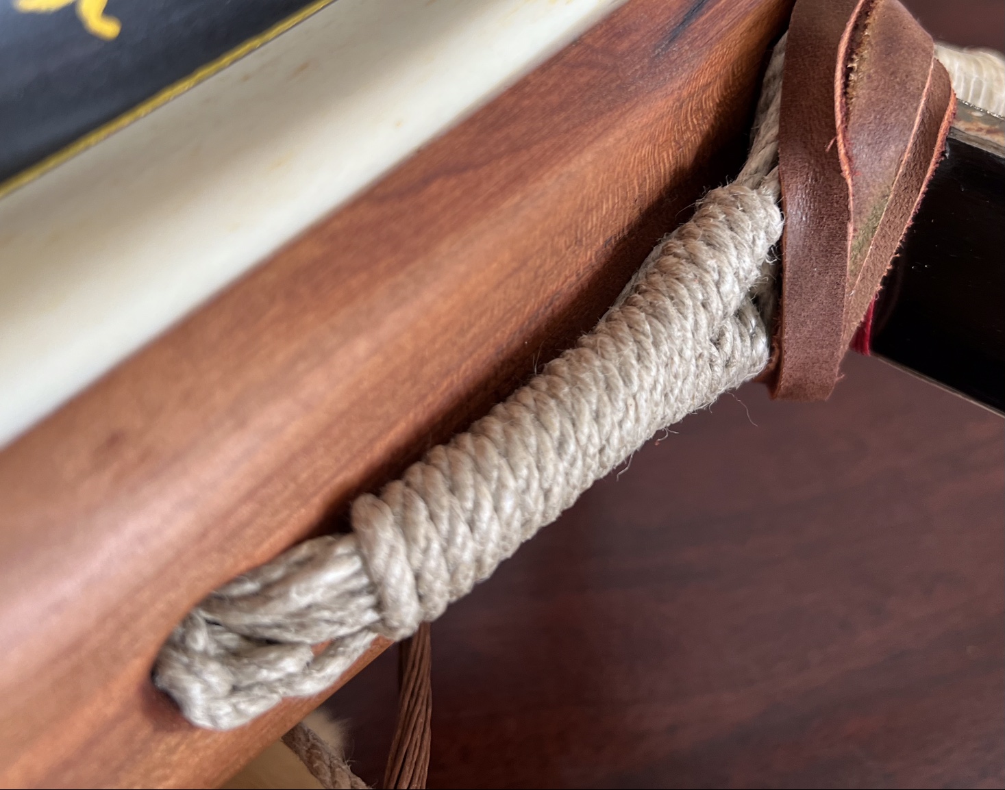

Hanfschnurwicklung, Lederriemen aus Kalbsleder,
Länge 85cm
Bogenlänge 85cm, NtN 80cm, über 60 Pfund
Nussschloss aus Hirschgeweih
Feder aus einer Büffelhornplatte
Abzug aus einem langen Hirschgeweihende
Steigbügel aus Hirschgeweih
Bemalung mit Acrylfarben
Finish mit Hartöl
Einen Nachmittag geschossen, dann an die Wand gehängt
LG Stephan
Länge 85cm
Finish mit Hartöl
LG Stephan

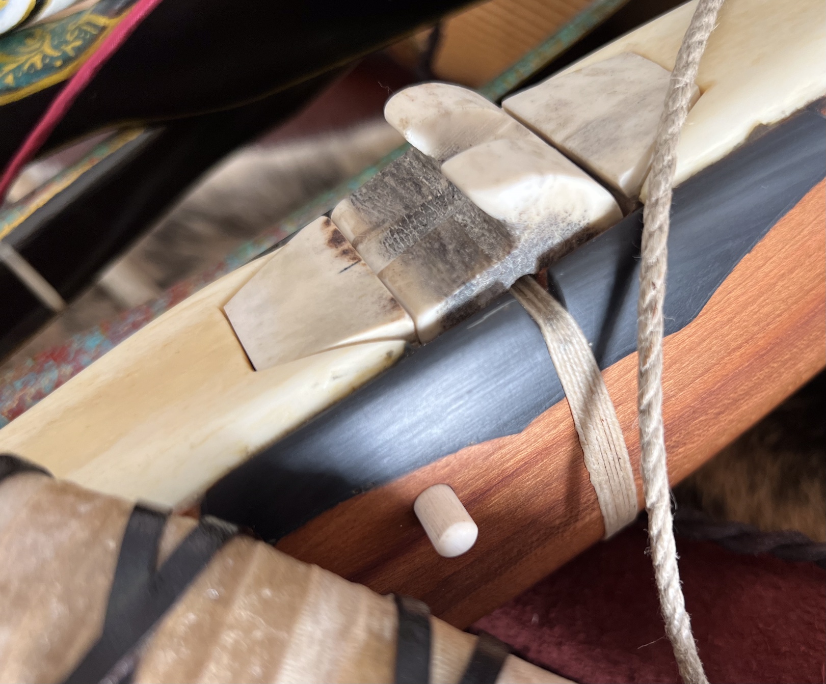

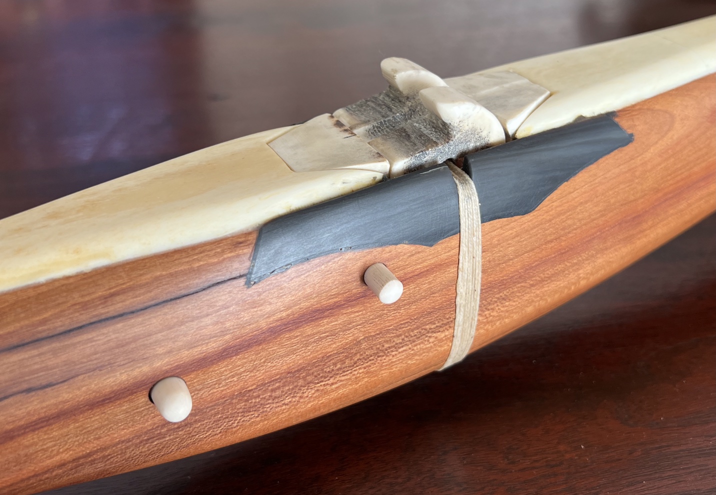

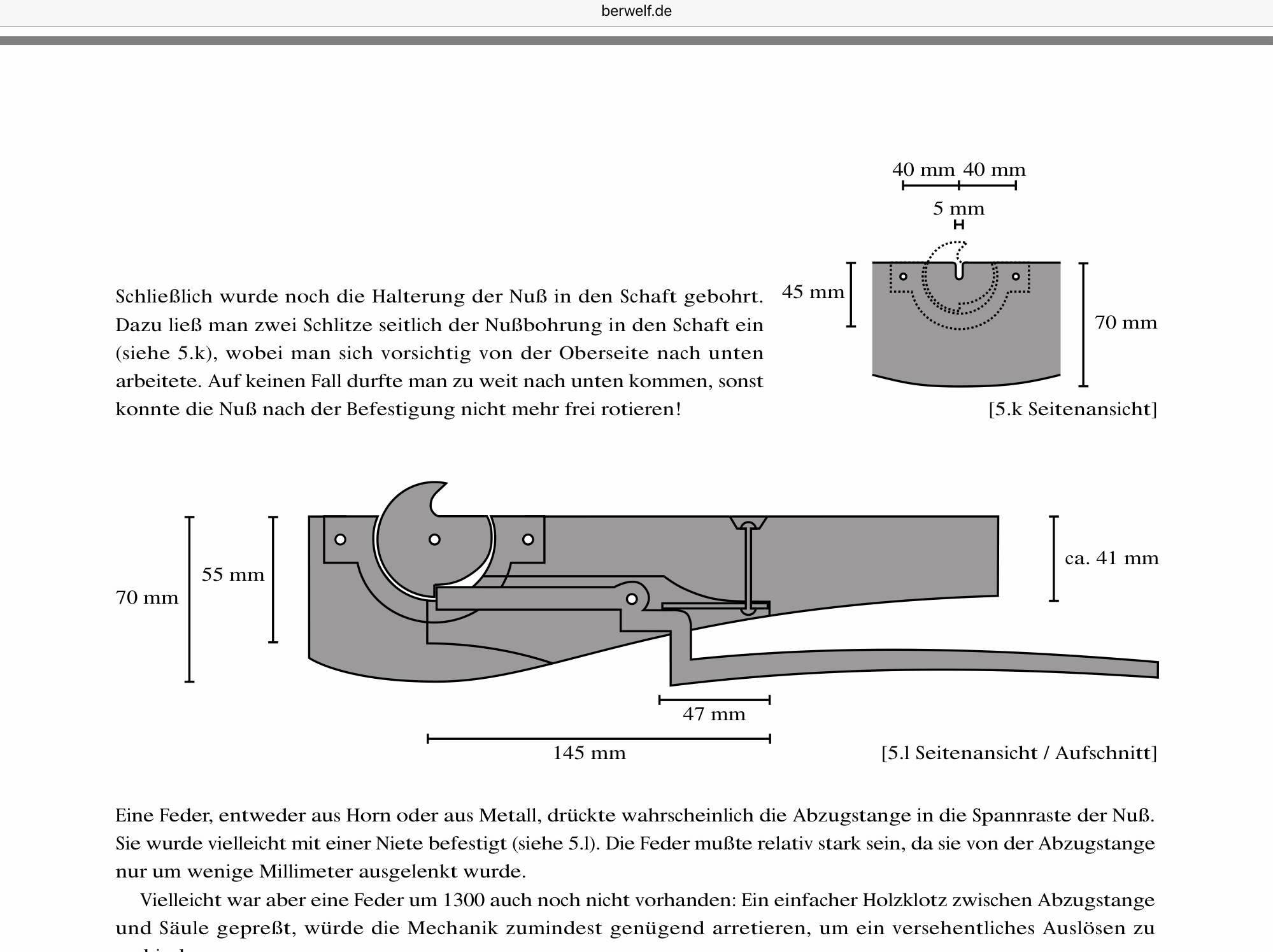

. Mir erschließt sich nur nicht, warum du die Nuss gebunden hast und nicht ein Dübel aus Holz, Geweih oder Horn verwendet hast...
- Beiträge: 1484
- Hat gedankt: 149 Mal
- Hat Dank erhalten: 402 Mal
Re: Mittelalterliche Hornbogenarmbrust
Hieronymus!

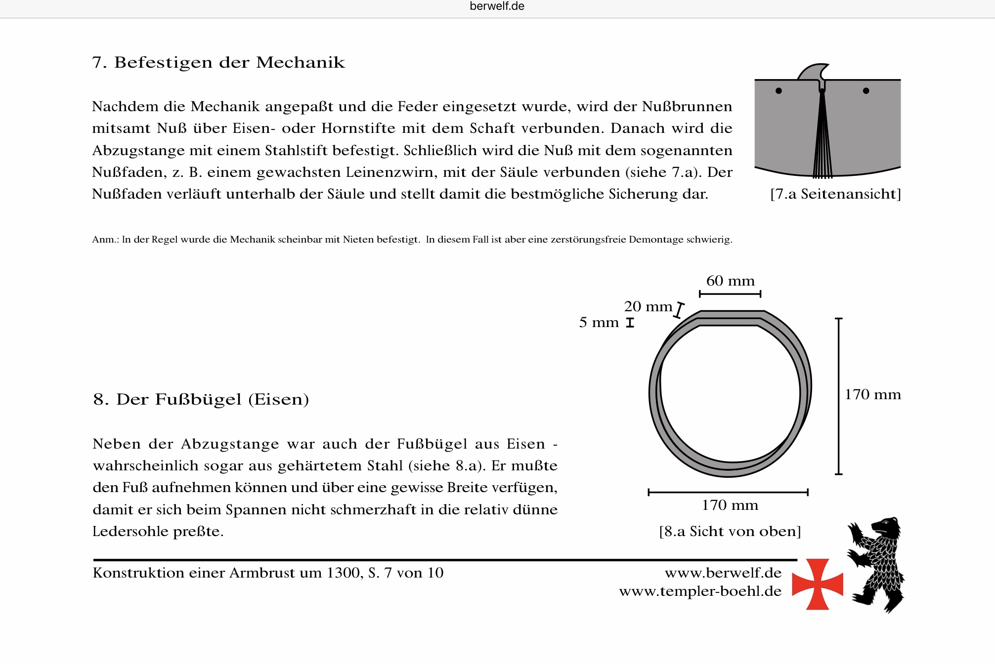

Es handelt sich um eine Hornbogenarmbrust um ca. 1300n.C.. Damals wurde tatsächlich die Nuss nicht mit einem Bolzen eingesetzt. Die Nuss rotiert frei im Nussbrunnen, Beim Einbau kann aufgrund des über die Mitte geschnittenen Nussbrunnenlagers, die Nuss nur von der Seite eingeschoben werden. Von oben geht nicht. Dann wurde der Nussbrunnen mit der Nuss in die Kammer im Holzschaft eingesetzt und der Nussbrunnen mit Hornstiften gesichert. Die Nuss wurde mit Talg geschmiert und der Nussfaden diente der zusätzlichen Sicherung. Alles wieder einfach demontierbar. Beim einachsigen Schloss drückte tatsächlich eine Hornfeder den Abzughebel ins Schloss. Der Abzughebel selbst war anfänglich auch aus Geweihteilen zusammengeklebt. Erst später wurden immer mehr Metallteile verwendet. Bei über 1200 Pfund Zuggewicht fürchte ich, wird dir sonst irgendwann alles um die Ohren fliegen.
Meine Quellen waren:
Die Hornbogenarmbrust von Holger Richter und
www.berwelf.de
www.berwelf.de
