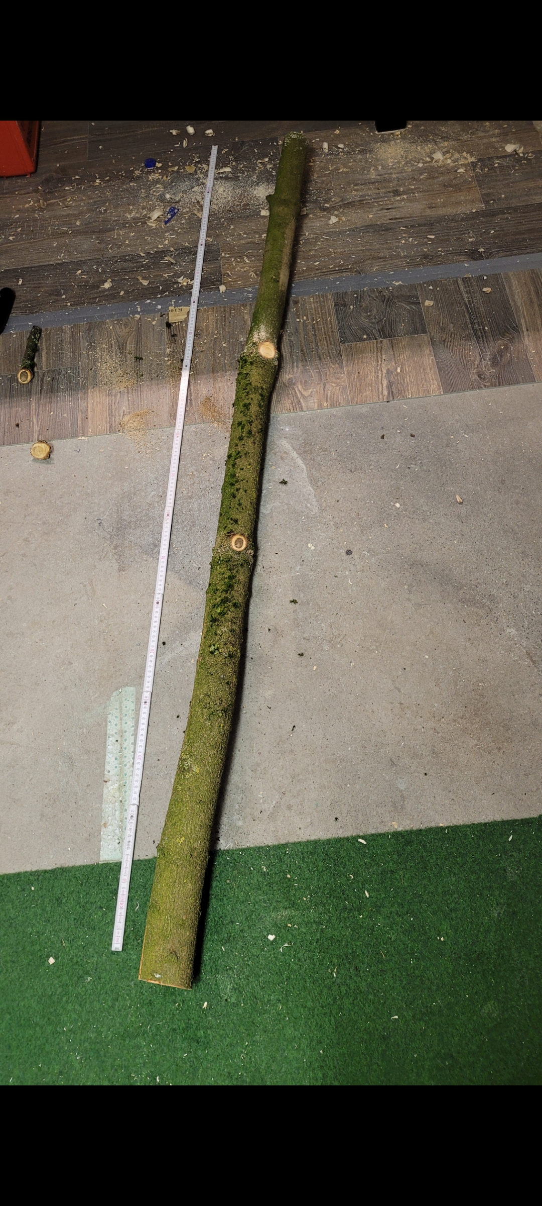

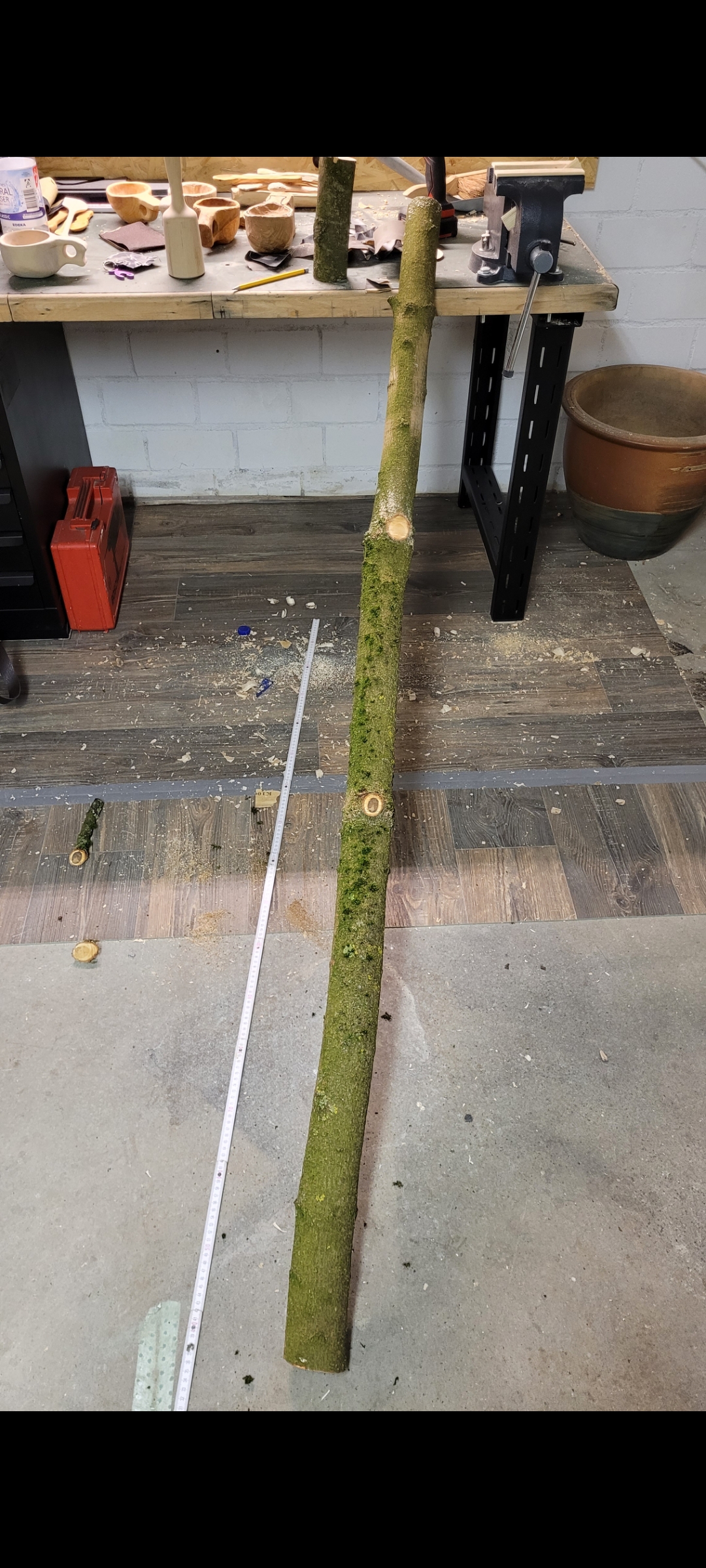

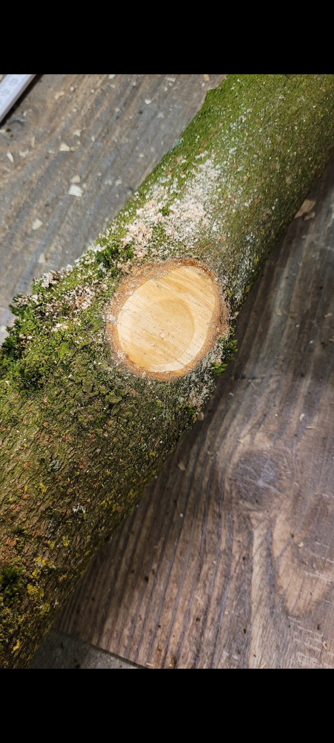

Guten Tag zusammen,
Ich bin schon länger stiller Mitleser und möchte nun meinen ersten Bogen bauen.
Bei einem Spaziergang ist mir ein umgefallener Ahornbaum aufgefallen, von dem ich mir etwas mitgenommen habe.
Die Länge des Staves ist 190cm, hat jedoch an einer Stirnseite einen Riss bis ca 15cm ins Holz hinein.
Dieser Riss liegt auf der gegenüberliegenden Seite der Astlöcher (Siehe Bilder). Würde also wenn die Astlochseite der Rücken wird sowieso weggehobelt.
Nun frage ich mich, wie ich am besten vorgehe.
Nehme ich die Seite mit den beiden Astlöchern in kauf, oder drehe ich den Stave um, sodass ich ca 15-20 cm kürzen muss und somit nur noch auf eine Länge von ca 170-175cm komme?
Mein Auszug beträgt 28.5". Dadurch habe ich mir eigentlich eine Länge von 180cm errechnet. Wenn der Bogen nun 170cm wird dann wäre die Sehnenlänge ja nur noch ca 165cm.
Vielleicht habt ihr ja Tips und die Astlöcher aind halb so wild?

Servus und herzlich willkommen hier im Forum.

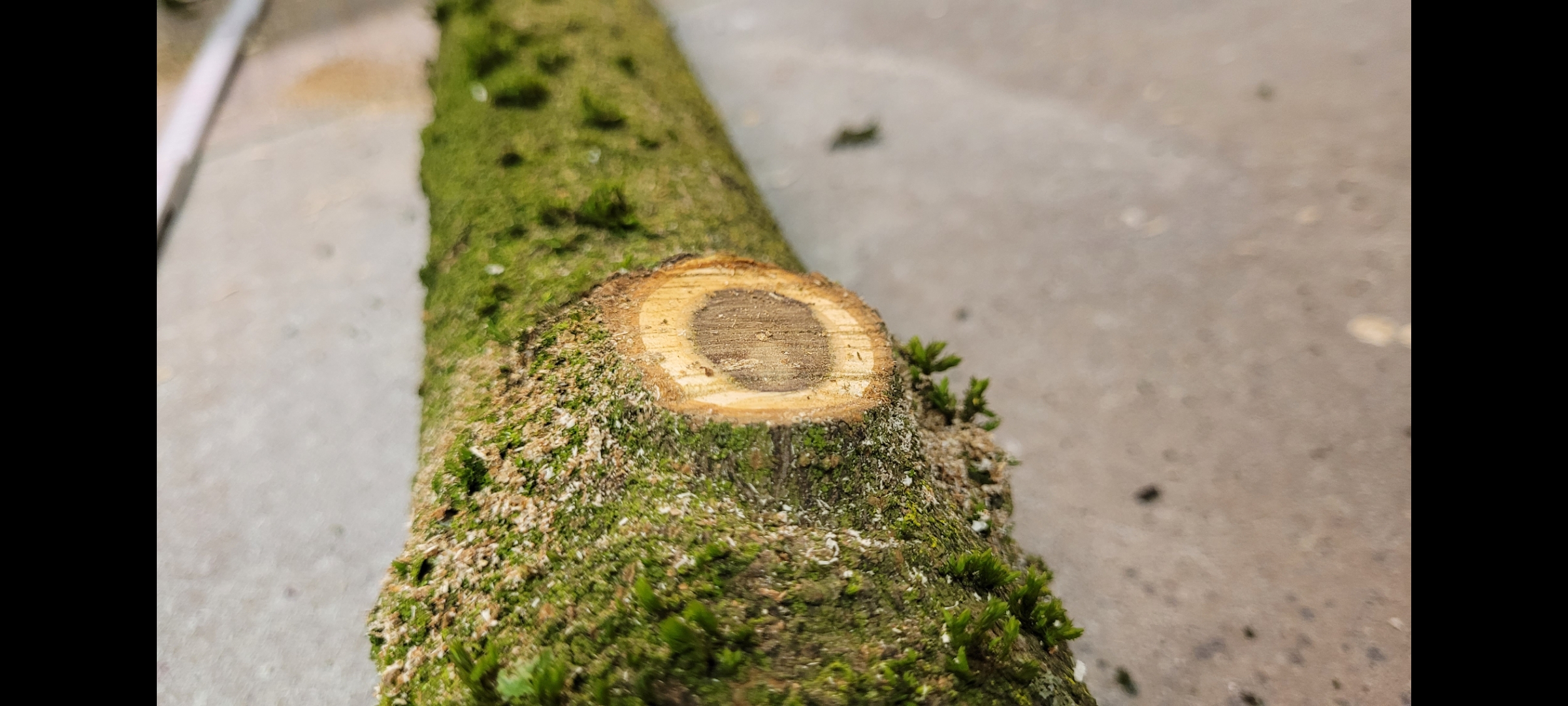

Die Astlöcher am Rücken, das würde ich hier nicht machen, die Astlöcher sind zu gross.
Bau einen Flachbogen das geht bei 170 bis 175 cm Länge auch.
Re: Erster Langbogen: Astlöcher in Kauf nehmen oder Bogen kürzen?
Hm! Ja, Flachbogen waer eh besser mit Ahorn, ABER zum Anfangen halt ich den Pruegel fuer ungeeignet. Ist auch ohne solche Aeste schwer genug. Ich wuerd mir einen schoenen geraden Hasel oder besser Hartriegel holen. Bei letzterem geht auch runder Bauch also ELB-Querschnitt. Mit Hasel oder Ahorn gibt's Stauchfalten.
Unbedingt erst mal mit einem einfachen Stave probieren!
Dieser Ahorn ist bestenfalls Feuerholz mit den ausgeprägten Ästen.
Es gibt doch so viele Möglichkeiten an ansprechendes Bogenholz zu kommen.
Hasel wurde ja schon genannt und ist m. E. überall verfügbar.

Servus, wo bist du den zuhause, vielleicht ist ja ein Kollege in der Nähe mit trockenem Bogenholz ohne Astlöcher.

Vielen Dank schon einmal für die Antworten. Das hilft mir sehr weiter.
Ich denke, dass ich dann erstmal auf 170cm kürze und die andere Seite des Stammes zum üben nehme. Diese hat keine Makel. So bekomme ich immerhin mal ein Gefühl von der Praxis.
Leider habe ich hier wenig Connections und kann natürlich nicht einfach irgendeinen Baum absemmeln gehen
Ich komme aus der nähe von Krefeld.
Blackfaded

Nach erneuter Besichtigung des Staves habe ich mich entschlossen diesen nicht zu verwenden. Egal wie ich ihn drehe und wende - es soll kein Bogen werden.

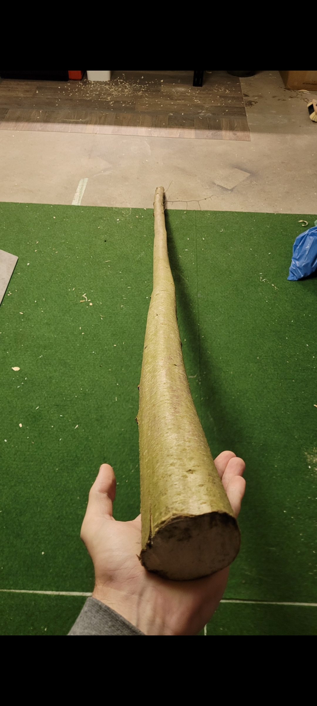

Ist auch meiner Meinung nach die bessere Methode vorzugehen.Blackfaded hat geschrieben: ↑24.10.2022, 20:10 Dann begebe ich mich nun weiter auf die Suche nach einem schönen Hasel Stave![]()
Sonst "versaust" dir deine Interesse daran einen Bogen zu bauen, wenn du mit dem Brennholzprügel anfängst
Würde an deiner Stelle bei dem Hasel auch kein schlechtes Gewissen haben.. Wächst ja theoretisch wie Unkraut in allen Regionen.
Tipp: Achte darauf dass er mind. 6cm im Durchmesser hat.
Sonst musst du ihn sehr sehr vorsichtig tillern und du bekommst aber zu 80% Stauchfalten / -risse weil du den Bauch nicht breit genug bauen kannst

Ich würde den unteren Teil des Ahorns, also den astfreien, spalten und trocknen lassen, daraus will ein zusammen gesetzter Bogen werden, wenn Du etwas Übung hast...
Jo,Benzi,
richtiger Tip, Ahorn lässt sich meist exzellent spalten.
Wenns dann nix wird,war der Stave auch keiner weiteren Arbeit Wert.
Und .. nb,, die Äste waren einfach von vornherein zu kurz abgeschnitten. Die Unterbrechung des Faserverlaufs wäre mit ca 2cm mehr Ast kein Problem gewesen.

oder aber,wenn die andere Seite Astfrei ist,nimm die als Rücken.

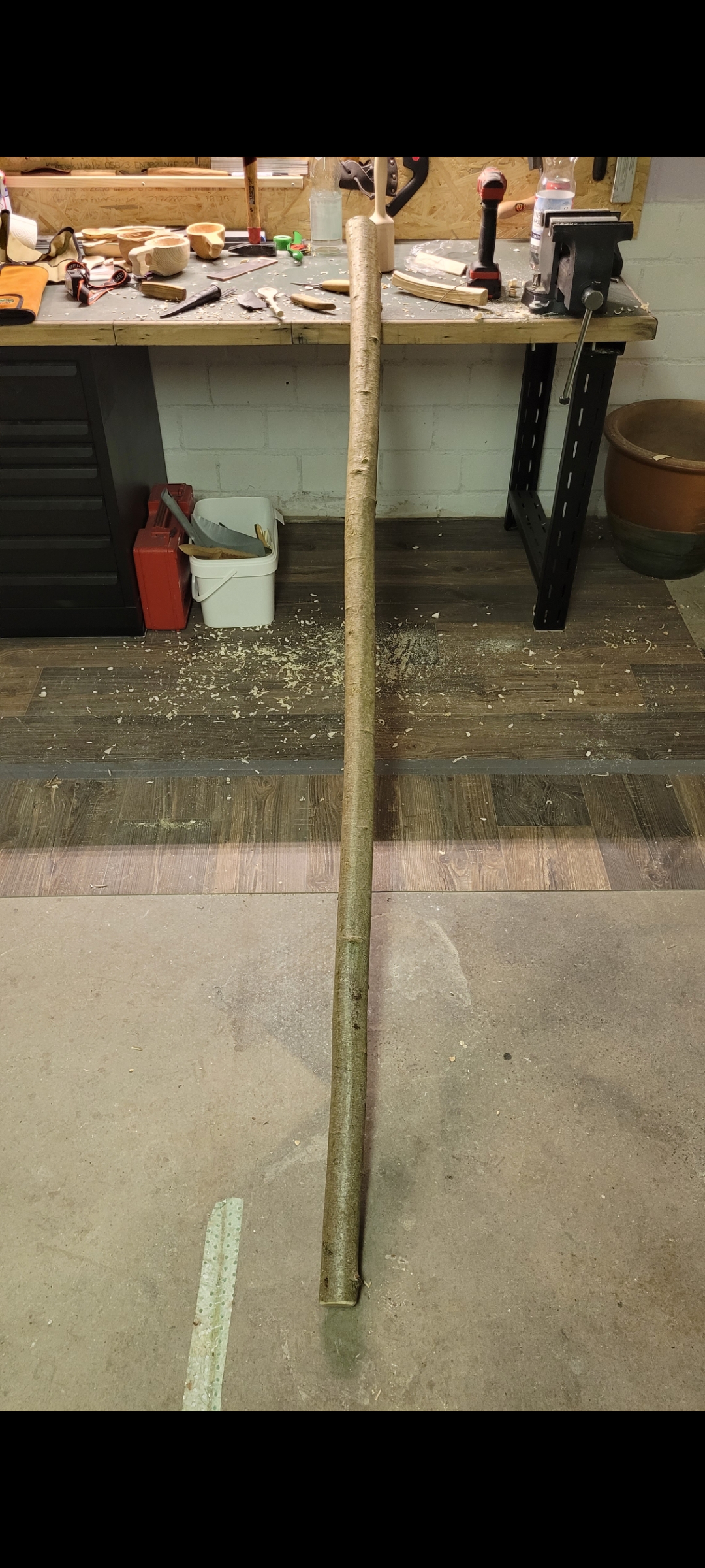

Habe heute eine gute Quelle für Hasel entdeckt, da gehe ich am Wochenende mal etwas holen
Blackfaded

So, da ist die Hasel
Schaut definitiv besser aus
Ja, schönes Stück. Da machst bestimmt bessere Erfahrungen damit
