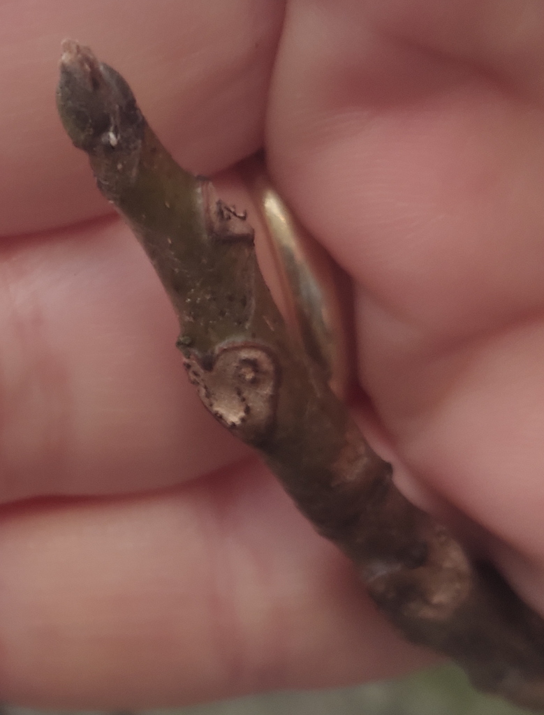

Eine kleine Walnuß. Blätter habe ich keine gefunden. Länge ca 225cm abgesägt. Ist unten der dickste der drei Kandidaten. Dann ein Hasel (Wassertrieb), hier habe ich keine Knospen fotografiert, Blatt sieht man bei Nr 2, aber dass das Hasel ist, sieht man. Hat über den Verlauf einen leichten Reflex.

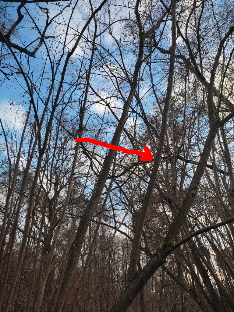

Lustig, dass Du nach der Klimaveränderung fragst, daran musste ich gerade eben denken, denn mein Hasel macht einen viel nasseren Eindruck als ich es aus vergangenen Jahren kenne, bei uns hat es viel geregnet und jetzt isses warm...

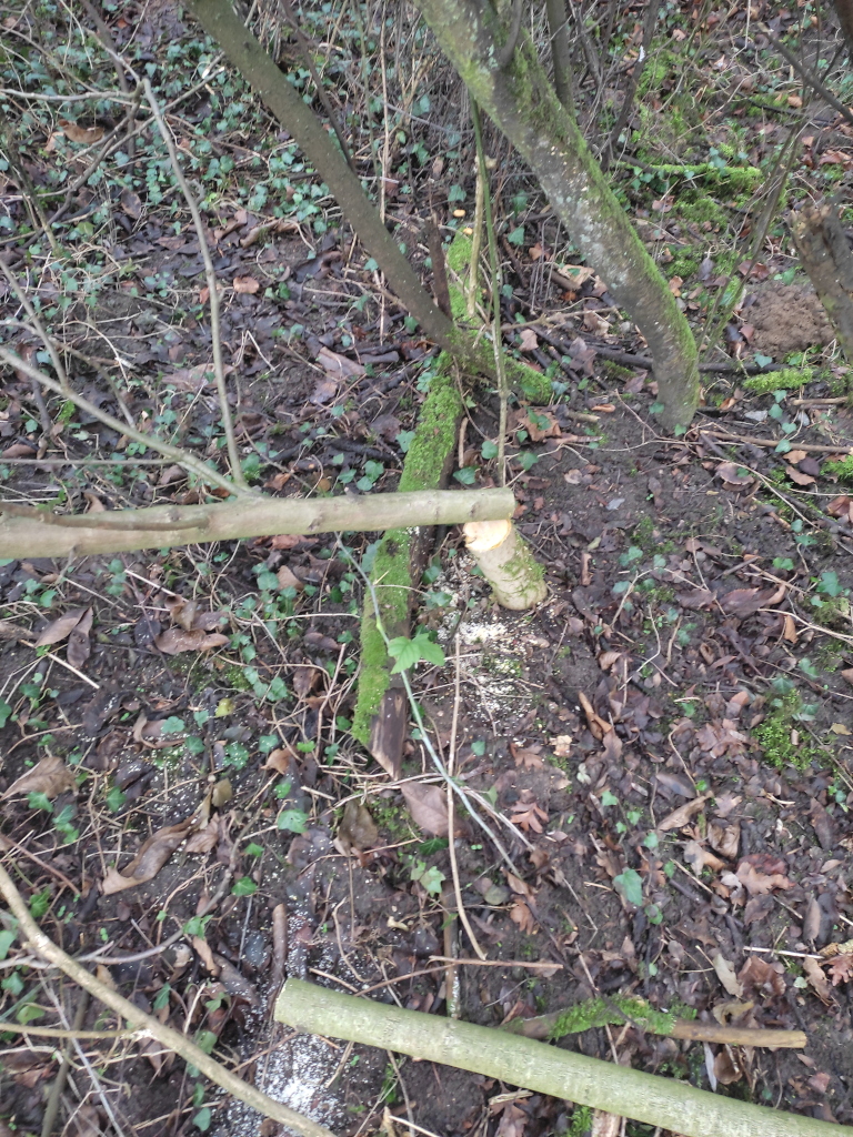

Zu Klimaeinflüssen aufs Wachstum: Bei meinem Stab nicht, der ist unter hohen Laubbäumen einen halben Meter neben und 30 cm über einem Bach gewachsen, der das ganze Jahr Wasser hatte. Die Ringe sind alle gleichmäßig.
Geregnet hat es hier bis April und dann wieder ab August, vorletztes Jahr war ok, die drei davor viel zu trocken. Ich habe im Juli eine Maulbeere vor dem Schredder gerettet, bei der war das Spätholz für dieses Jahr schon ausgebildet und ist im Vergleich zu den letzten Jahren gut entwickelt. Ich habe keine Erklärung.

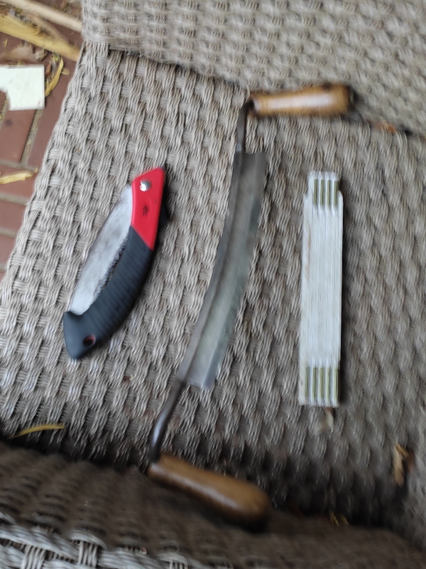

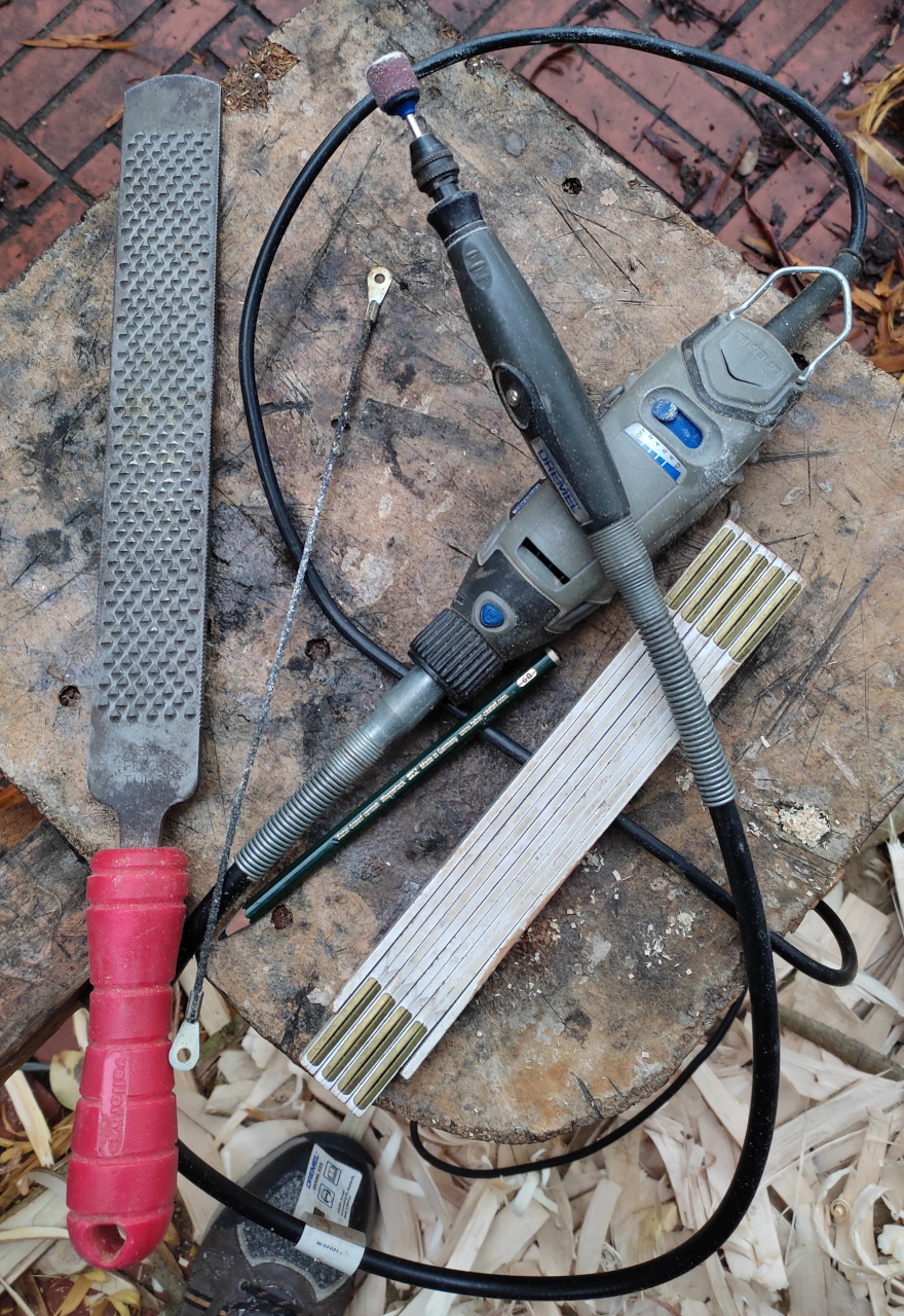

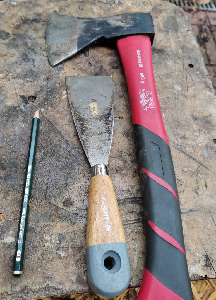

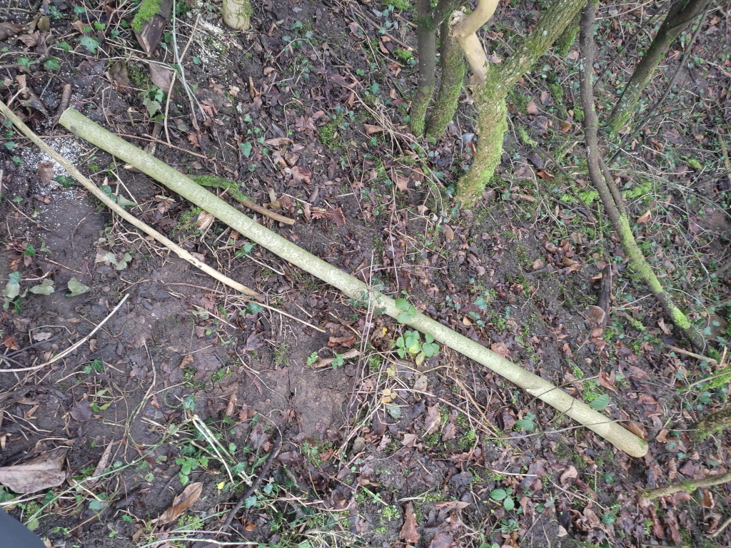

Hier die Bilder der bisher verwendeten Werkzeuge, unspektakulär. Klappsäge, Meterstab, Ziehmesser, Bleistift, Spachtel, Axt. Ein Foto sehr verwackelt, aber man erkennt es.

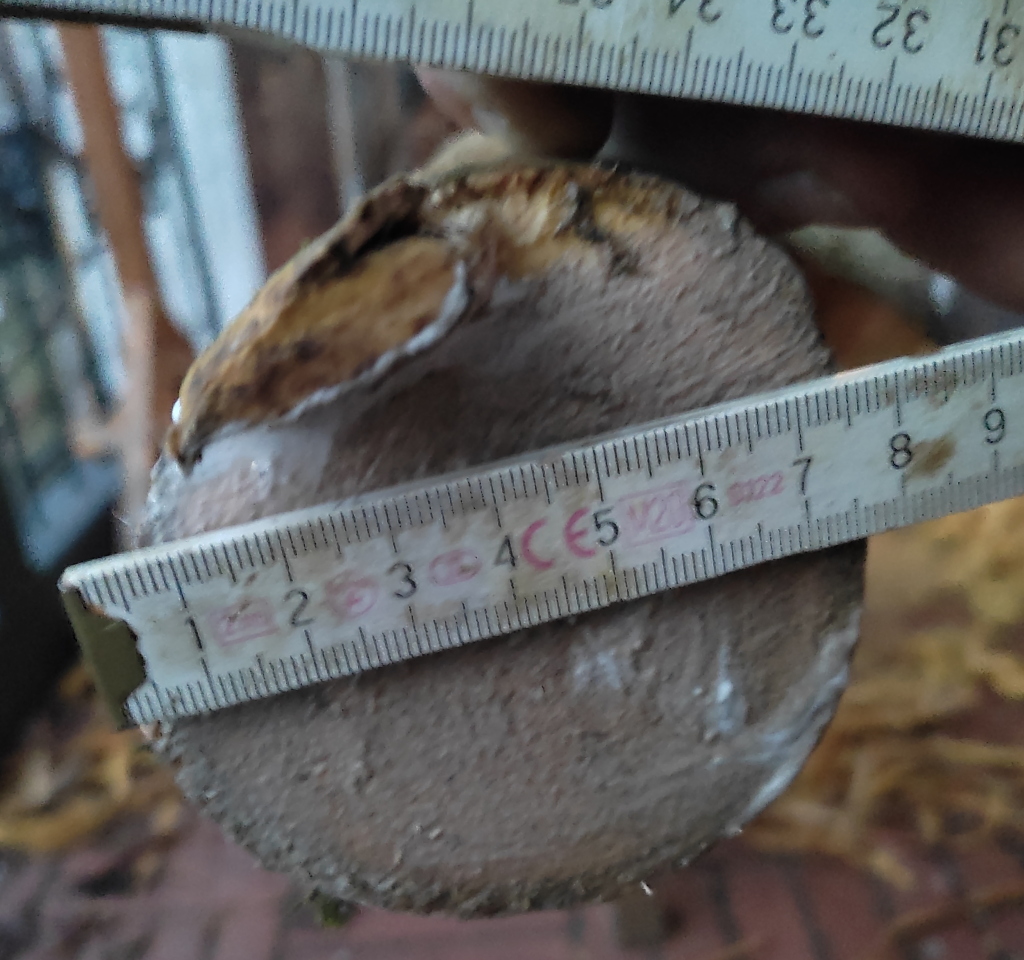

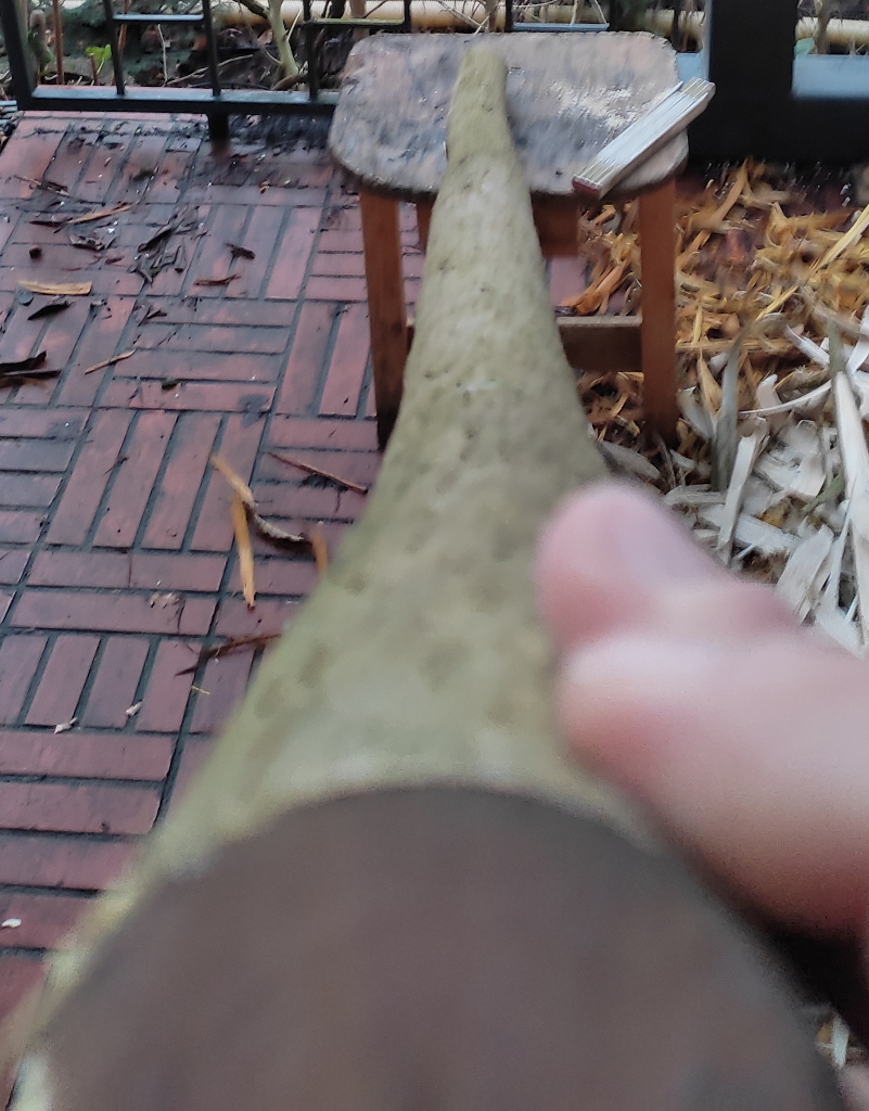

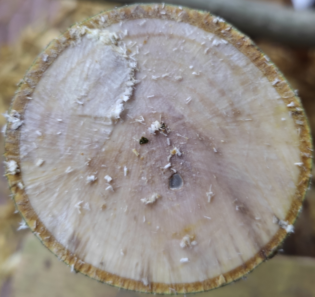

Dann die Walnuß. Im Querschnitt sieht man schöne Jahresringe. Stand unter einem anderen Baum, aber reichte trotz Trockenheit dann doch:

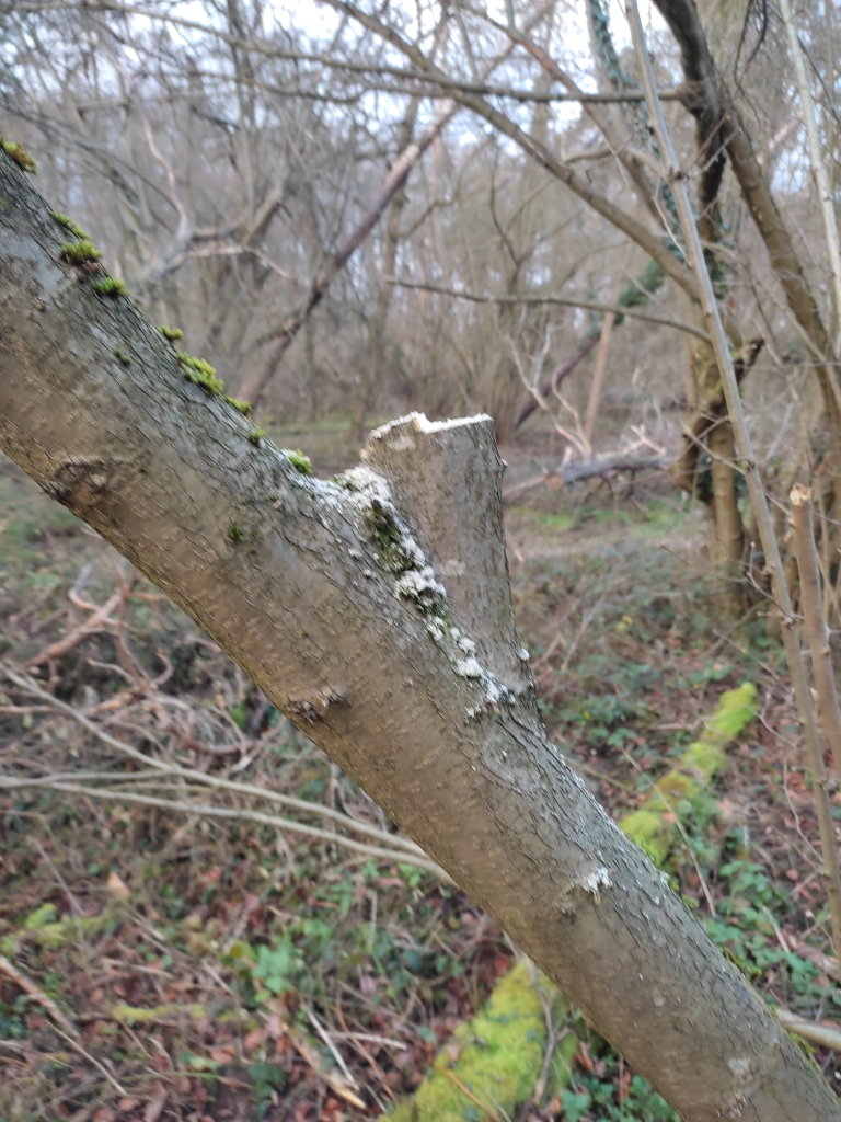

Ein dicker Ast wollte ich in den Griff nehmen, also auf 1,80m gekürzt, der Ast:
Breite genug noch auf jeden Fall:

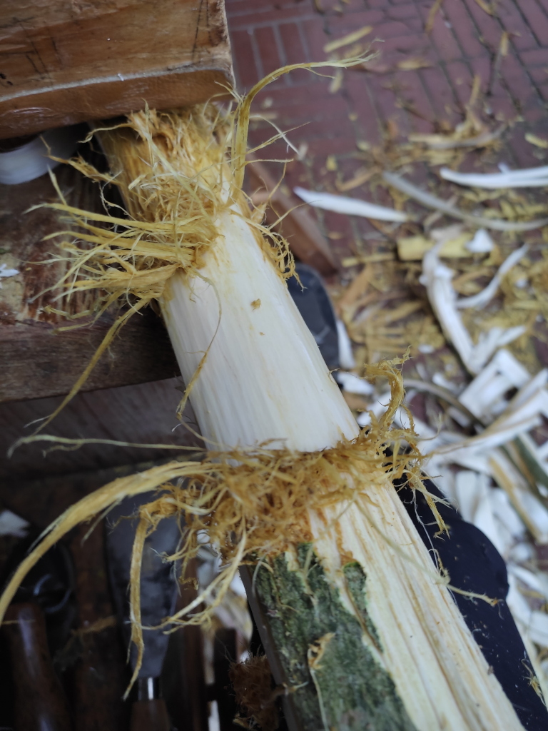

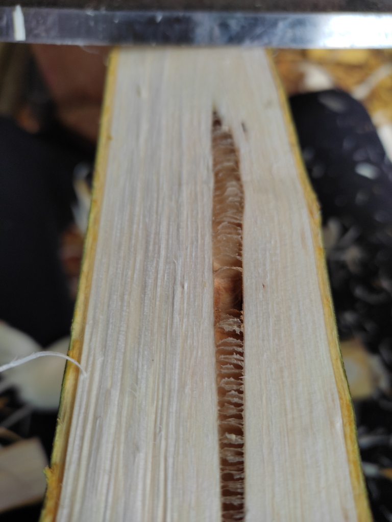

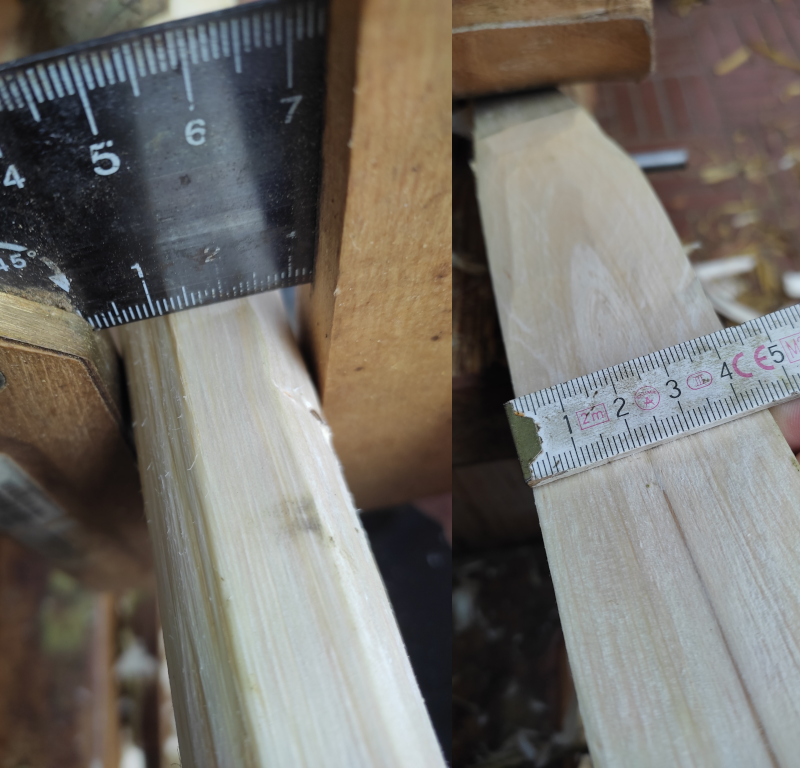

Der Bast und der Markkanal, letzterer sehr fluffig:

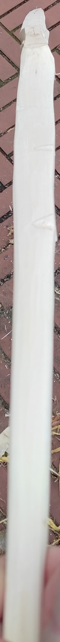

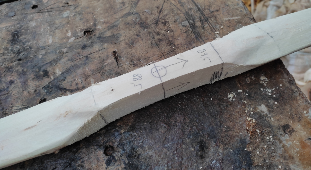

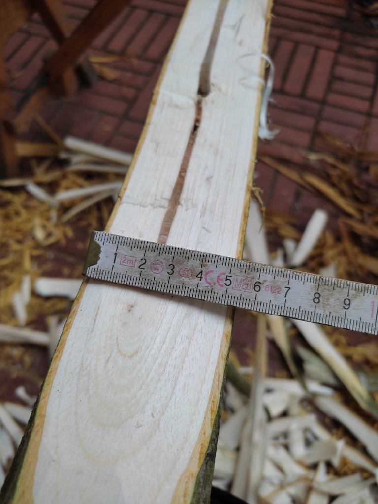

Aktueller Stand, auf Markkanal runter bzw. etwas mehr, Griff ganz grob, Breite nur leicht verringert, aber gleichmäßig.
Geplant Breite maximal 4cm (breiter bau ich eigentlich nie), Dicke mal sehen, Walnuß hatte ich noch nie, was die auf Druck kann, noch keine Ahnung
Viel Erfolg allen,
Uranus

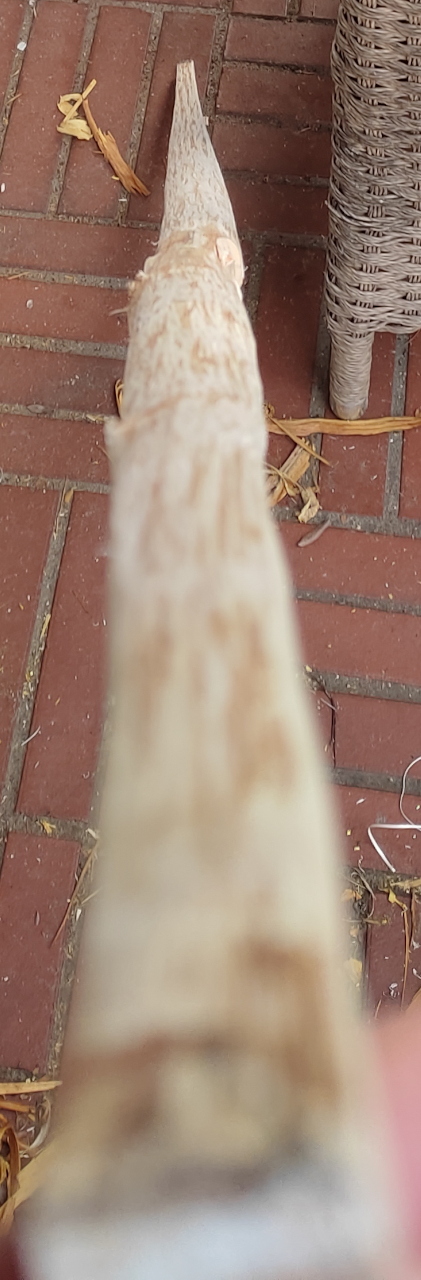

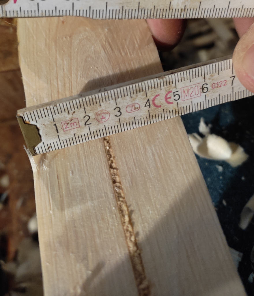

Weiter geht's mit Kandidat 2, einem Hasel.

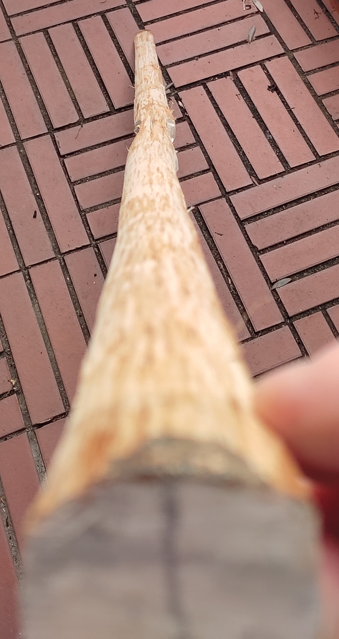

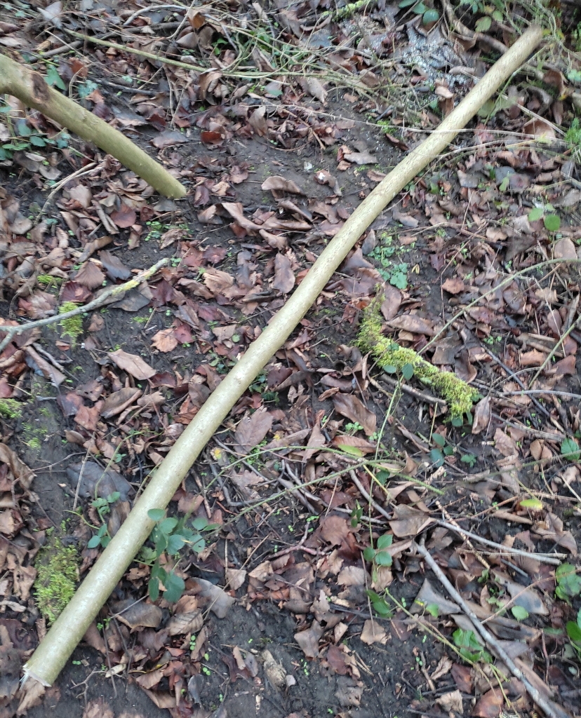

Der ist recht grade, hier vor/bei Bearbeitung: Die Jahresringe sind nicht so leicht zu erkennen, sieht aber ok aus: Dann Rohling vorbereiten, Dicke und Breite noch komfortabel: So sieht's zur Trockung aus: Und eingespannt zum Trocknen, damit er sich nicht so verzieht. Drehwuchs ist erfreulich gering, auch bei der Walnuß. Naja, dieser Hasel war auch ein Wassertrieb. Der andere kam direkt aus dem Boden, da erwarte ich mehr Drehwuchs.
Viele Grüße,
Uranus

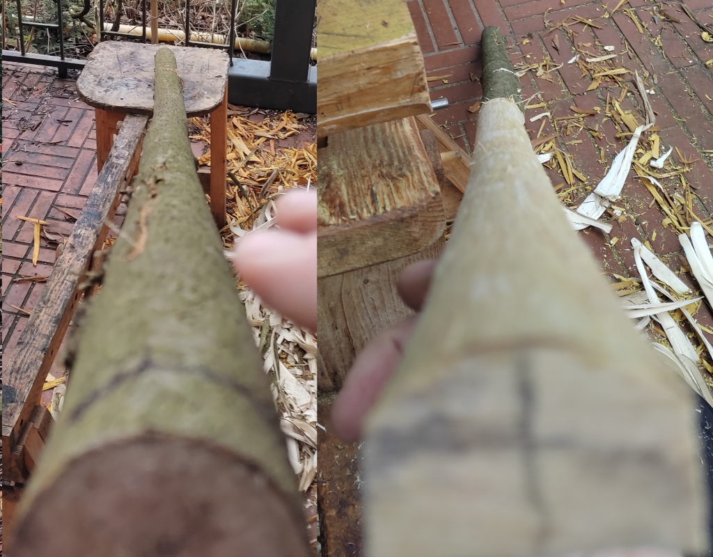

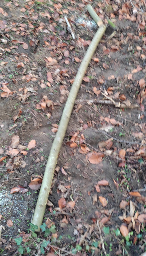

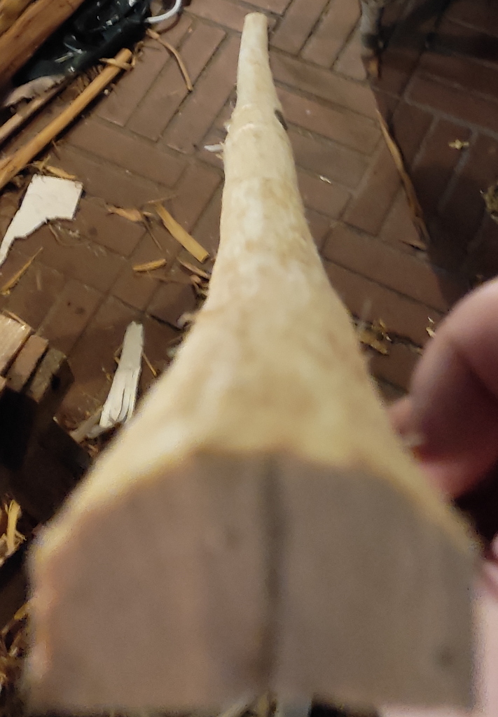

So, heute mal Zeit für den zweiten Hasel.
Erstmal 23cm abschneiden, da war so ein doofer Knick: Dann über Rücken gepeilt, schön gerade: Dann runtergearbeitet Hat ziemlich Reflex Dicke und Breite noch weit über Endmaß: Trocknet jetzt erstmal so, nicht eingespannt. Mal gucken was daraus später wird.
Länge 177cm. Drehwuchs war an einem Wurfarm doch deutlich mehr als bei den anderen beiden Stücken, aber wird gehen.
Viele Grüße, Uranus
Viele Grüße, Uranus

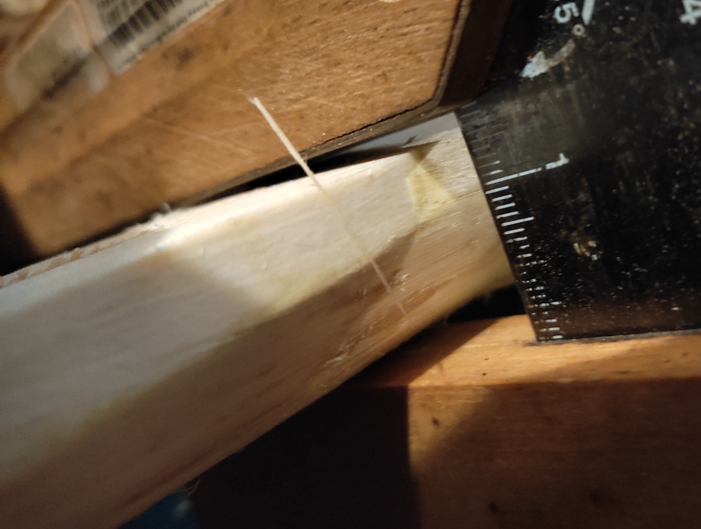

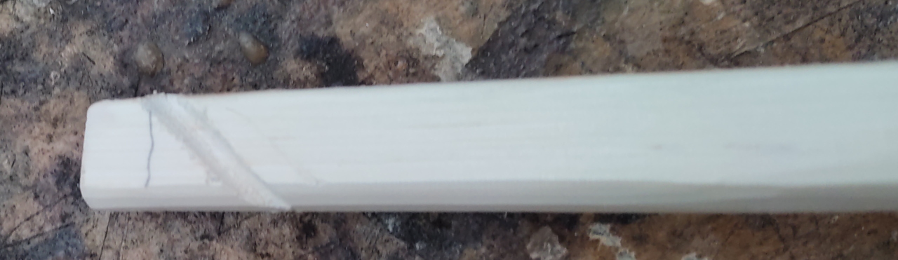

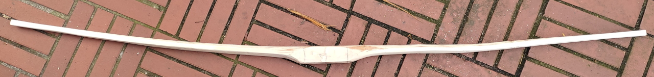

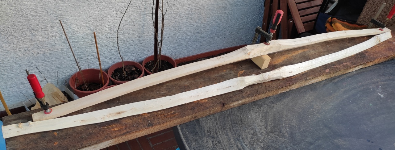

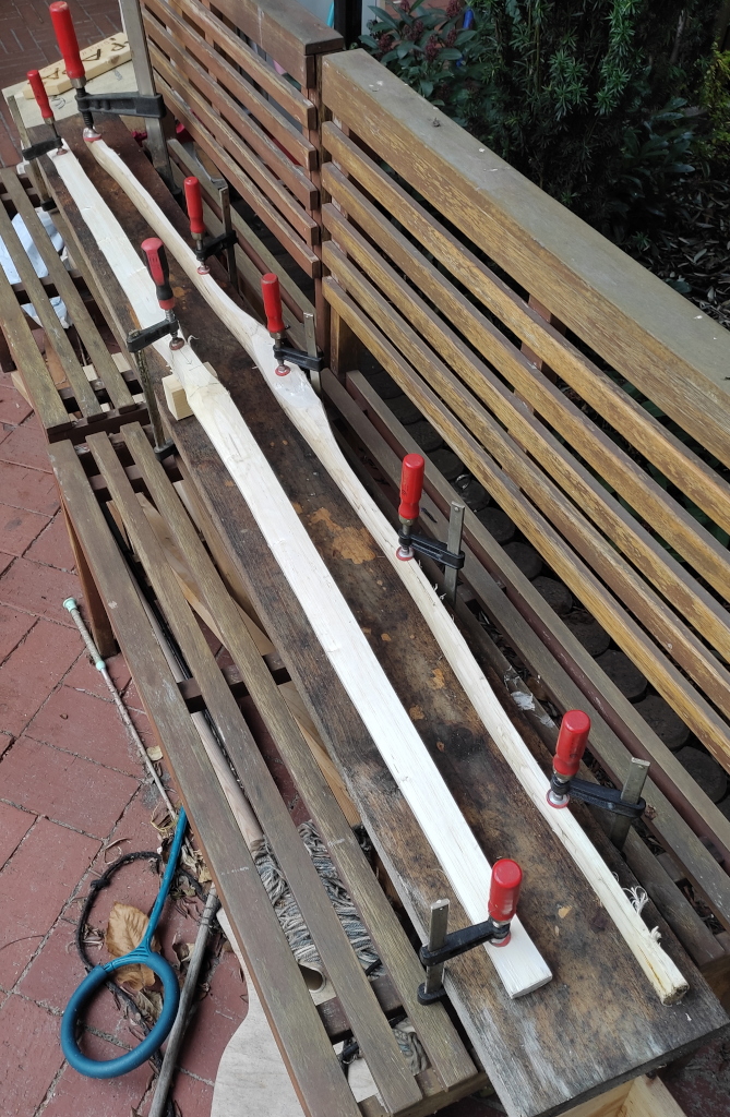

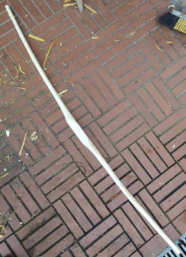

So, leider habe ich nicht viel Zeit für den Wettbewerb, mal wieder. Da die Walnuß seitlich sehr verzogen ist und ich mich in Ruhe darum kümmern möchte (und Hitze biegen von Holz absolut nervig für mich ist), habe ich mir den ersten Hasel geschnappt. Der fühlte sich von außen doch schon recht trocken an. Gerade war er noch, da eingezwungen:
Also mal die Breite geschnitten:
Das schnitt sich sehr angenehm, selbst dünne Schichten gehen mit dem Ziehmesser. Trockener Hasel ist etwas weniger gefällig, da ahnte ich schon, was später kam.
Und die Dicke mit vorsichtigem Bodentiller auch: Naja dann lieber dochmal wiegen, gestern abend noch 701g, dann in die Wohnung geholt, heute morgen nur 676g, heute nachmittag 670g. Also doch nicht trocken - deswegen schnitt der sich so locker. Habe dann den Griff grob geformt, die Dicke noch etwas angepaßt und ein paar provisorische Nocken rein: Im Bodentiller passte es ganz gut, mit einer Sehne ist er außen aber zu schwach. Scheint deswegen und weil noch nicht trocken auch leichte deflexe Stelle entwickelt zu haben.
Werkzeuge seit dem: Leider habe ich dann gemerkt, dass ich beide Wurfarme seitlich richten muss. Da war dann die Motivation für den Tag auch wieder weg.
Entweder nehme ich mir den zweiten Hasel noch vor oder ich versuche mich die Tage mal an der HLP bei Hasel. Dampf geht sicher, ist aber noch umständlicher. Hach, mit Osage geht das so schön. Hasel sollte eigentlich auch mit der HLP zu richten sein.
Naja, reicht dieses Jahr dann nur zum Finisher-T-Shirt und gibt einen unspektakulären Hasel mit mittlerem Zuggewicht, aber solange er fertig wird...
Viele Grüße,
Uranus
